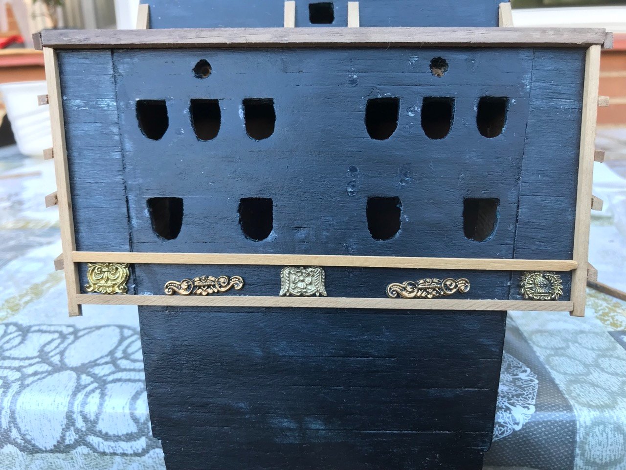

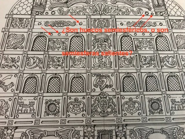

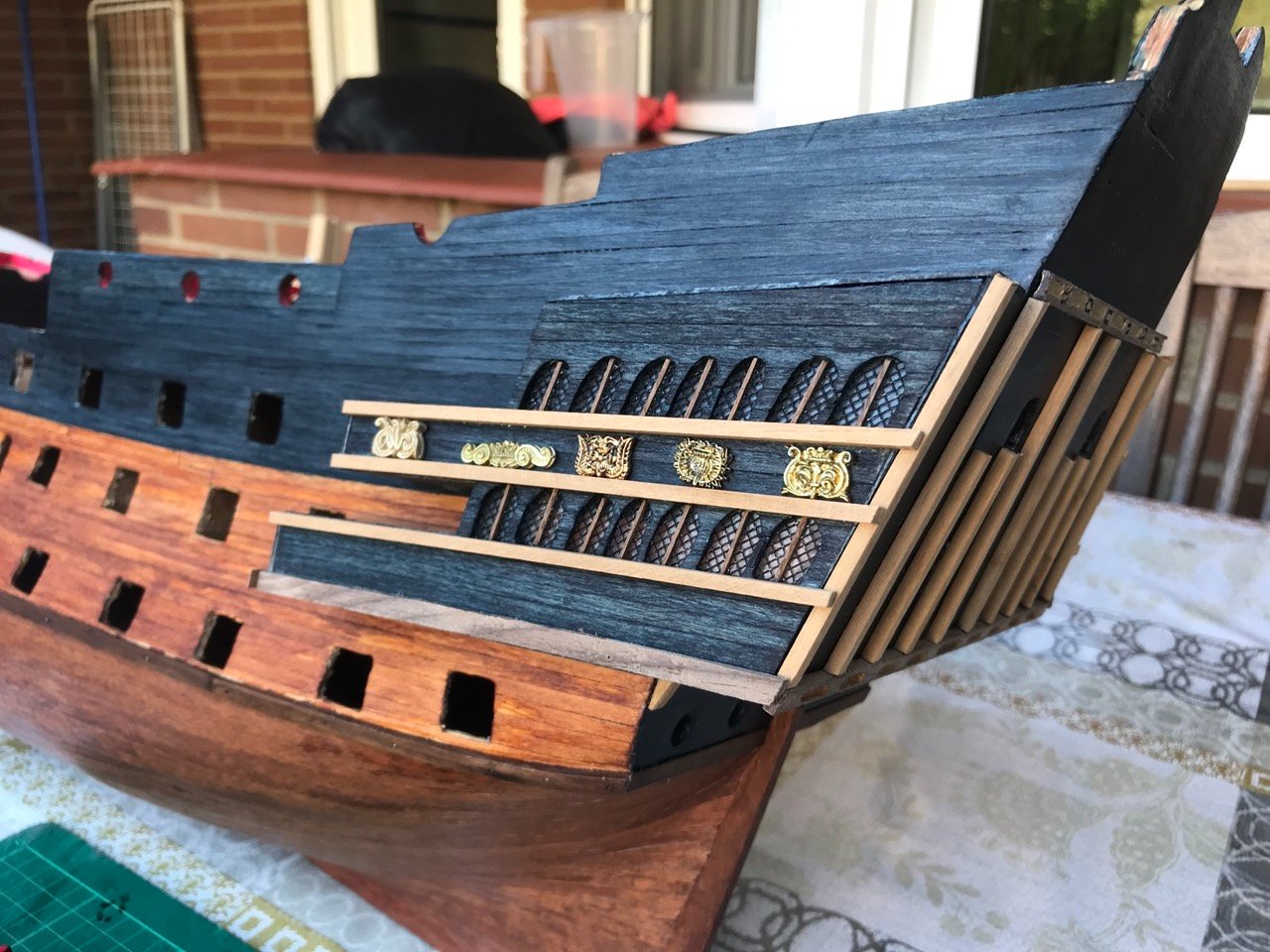

Una pregunta para los que sabéis un poco de decoración barroca. Envío una parte del espejo de popa del Soberano. En ella se aprecian las tallas de dorados que me suministraron por pedido, los marcos donde van encajadas, etc. Pero en ellas se observan también unos circulitos que yo no acabo de saber interpretar bien (las flechas en rojo señalan algunos de estos círculos). ¿Son huecos semiesféricos o son semiesferas en relieve? Lo cierto es que entre las piezas doradas que suministraron no figuraban estas semiesferas que es lo que yo creo que son, pero por no haberlas suministrado no lo tengo claro. ¿Que pensais, son huecos o semiesferas en relieve? ¿Valles o montes?
IMG_5546 Mediano.jpeg (132.53 KiB) Visto 1731 veces

Buenas noches Manuel, siendo barroco semiesferas.
Este estilo ornamental tiene a llenar y dar volumen, a recargar el espacio.
Alguien con más cualificación en espejos de popa y documentación naval te lo confirmara.
Yo me guío por el estilo artístico.

A mi me parecen también semiesferas salientes, montes. Pero lo consulto por si acaso.

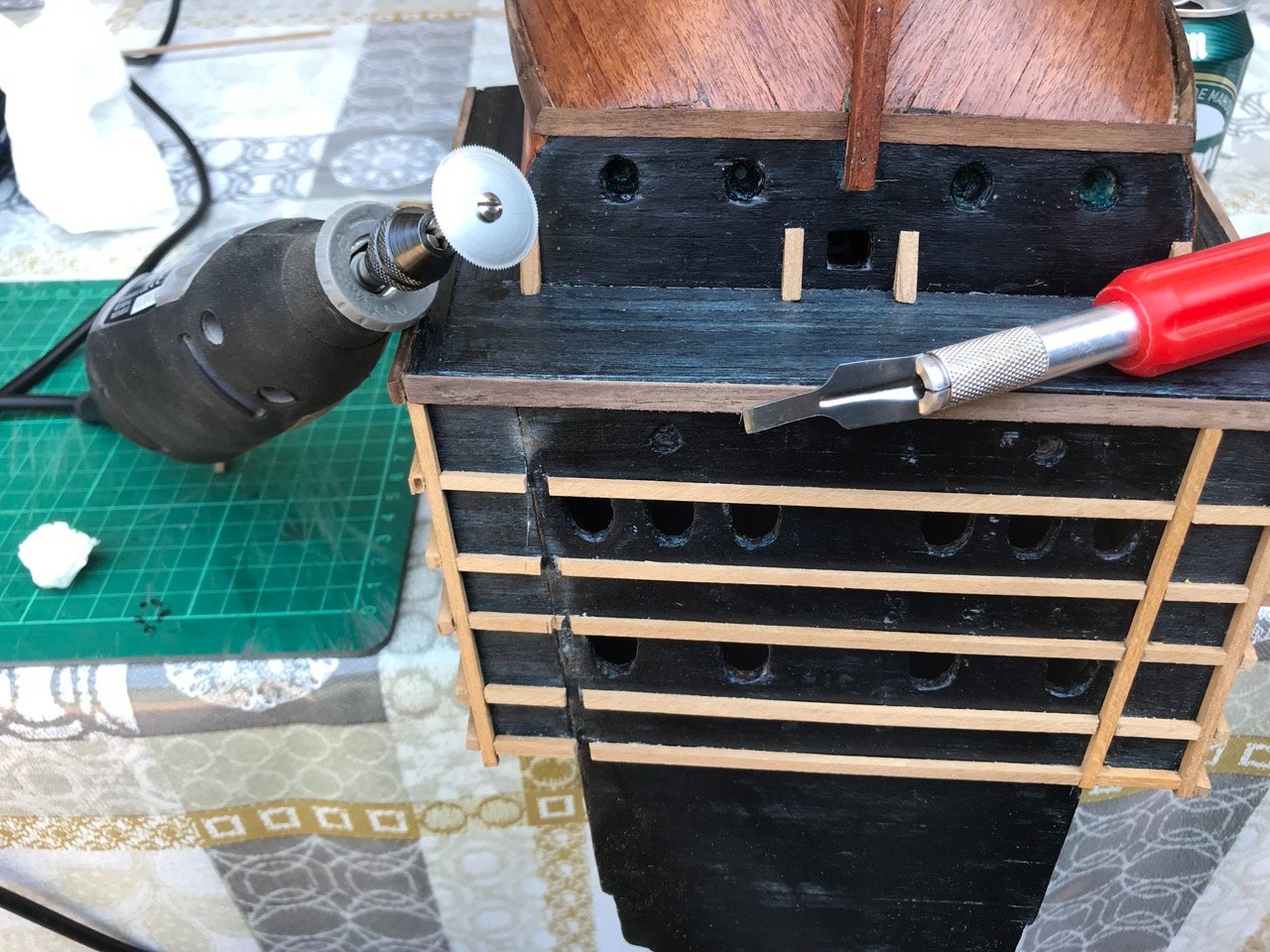

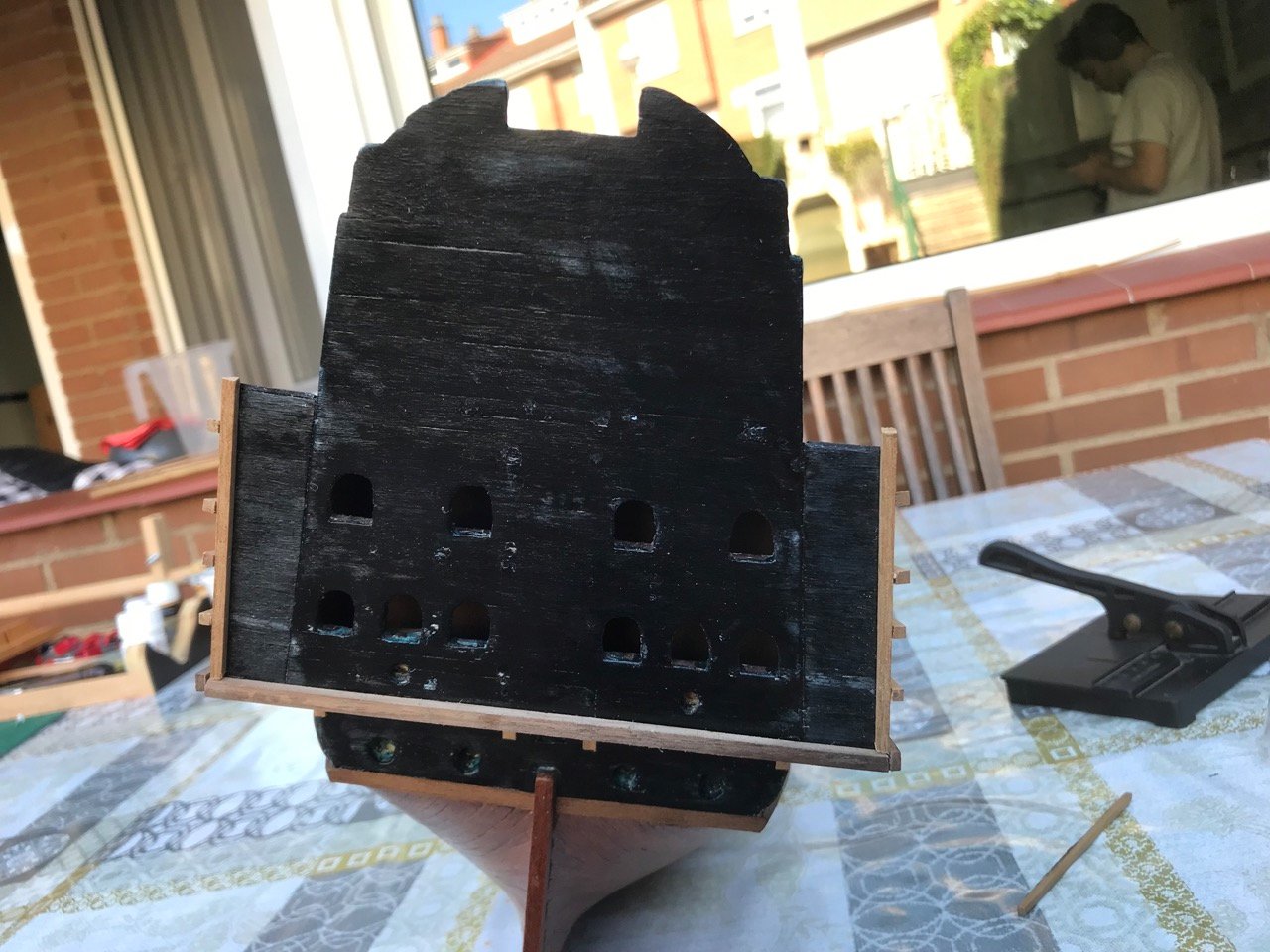

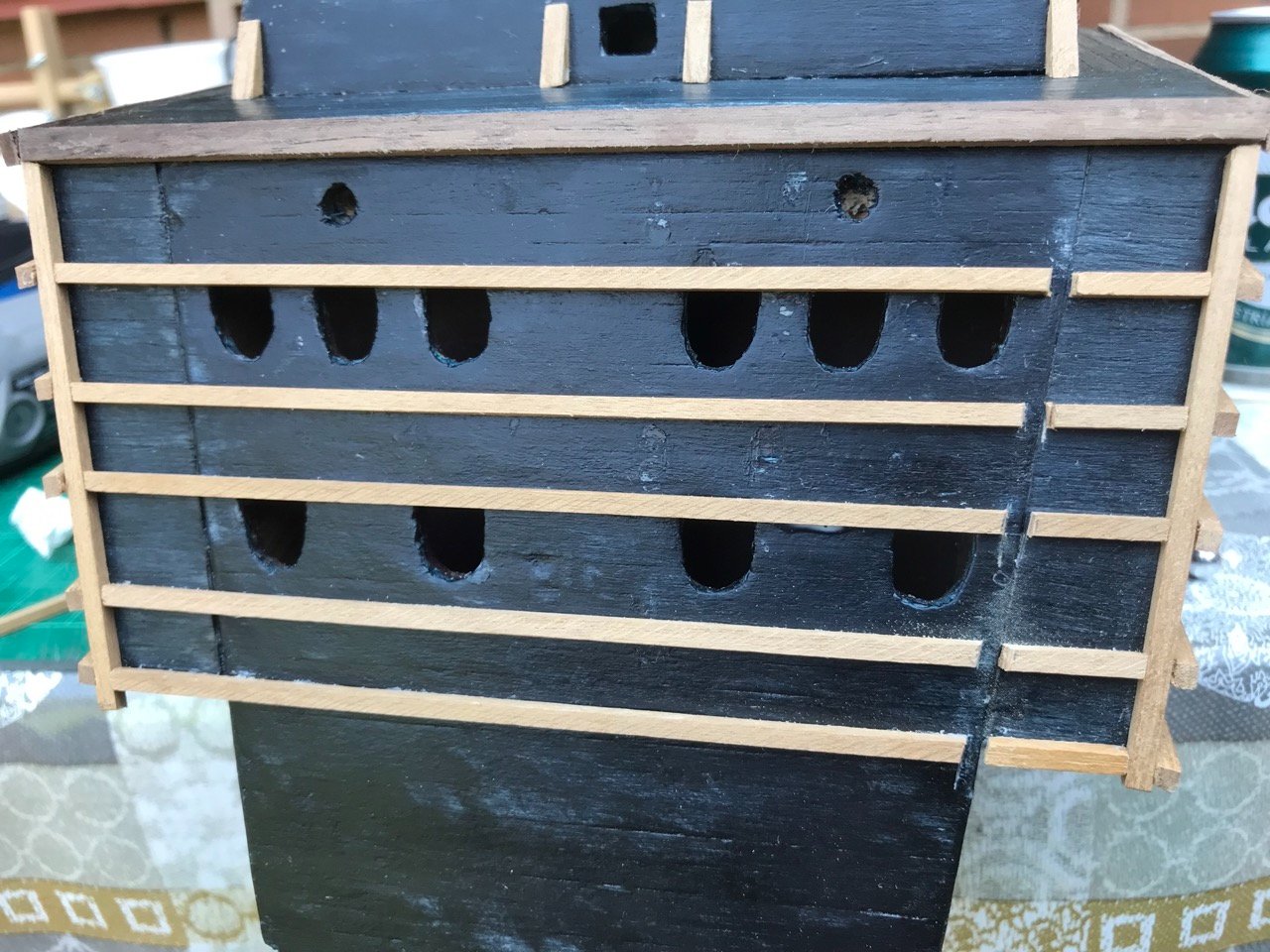

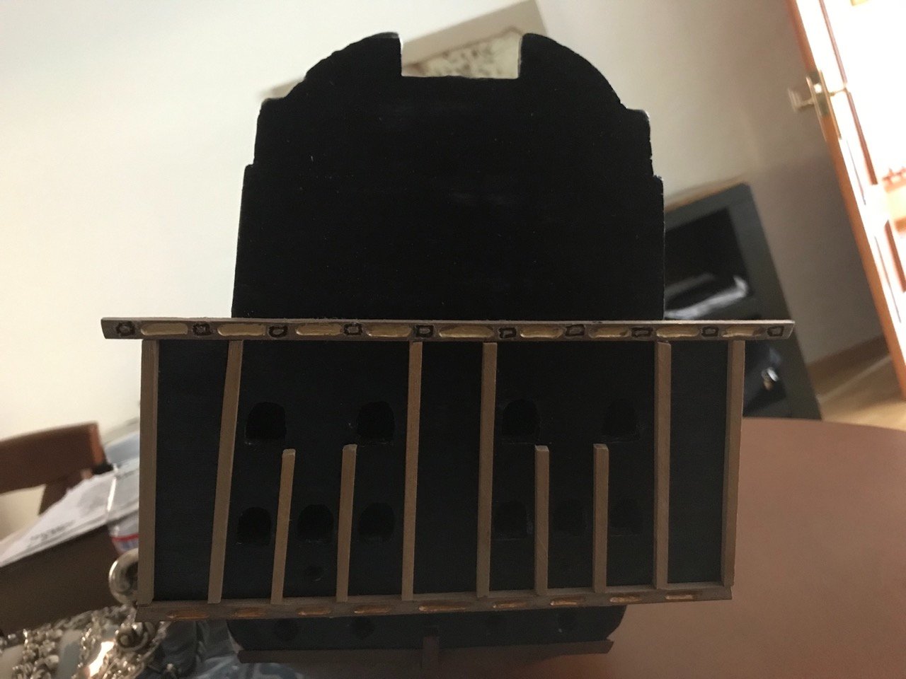

Continuo con los lentos avances. Preparo el armazón del espejo de popa, solo recibo los listones pues algunos hay que tallarlos y prefiero marcar las tallas viendo todo el conjunto. Practico un poco con gubias y fresas. Luego preparo los balcones de los jardines. Y ahí estoy por el momento.
Trabajo mejor con el barco volteado
IMG_5528 Grande.jpeg (278.52 KiB) Visto 1710 veces
IMG_5530 Grande.jpeg (189.94 KiB) Visto 1710 veces
Ajusto las ¿mensulas? no se si se llama así donde asentarán los atlas que soportan el peso del espejo
IMG_5531 Grande.jpeg (215.55 KiB) Visto 1710 veces
IMG_5532 Grande.jpeg (181.76 KiB) Visto 1710 veces
Situación con el plano como plantilla
IMG_5533 Grande.jpeg (282.87 KiB) Visto 1710 veces
IMG_5534 Grande.jpeg (276.23 KiB) Visto 1710 veces
IMG_5536 Grande.jpeg (235.69 KiB) Visto 1710 veces
Comprobación final de espacios para los decorados
IMG_5537 Grande.jpeg (252.75 KiB) Visto 1710 veces

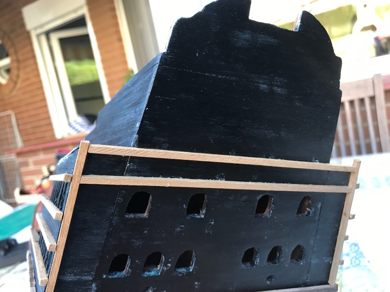

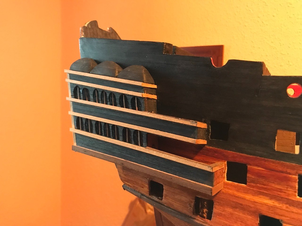

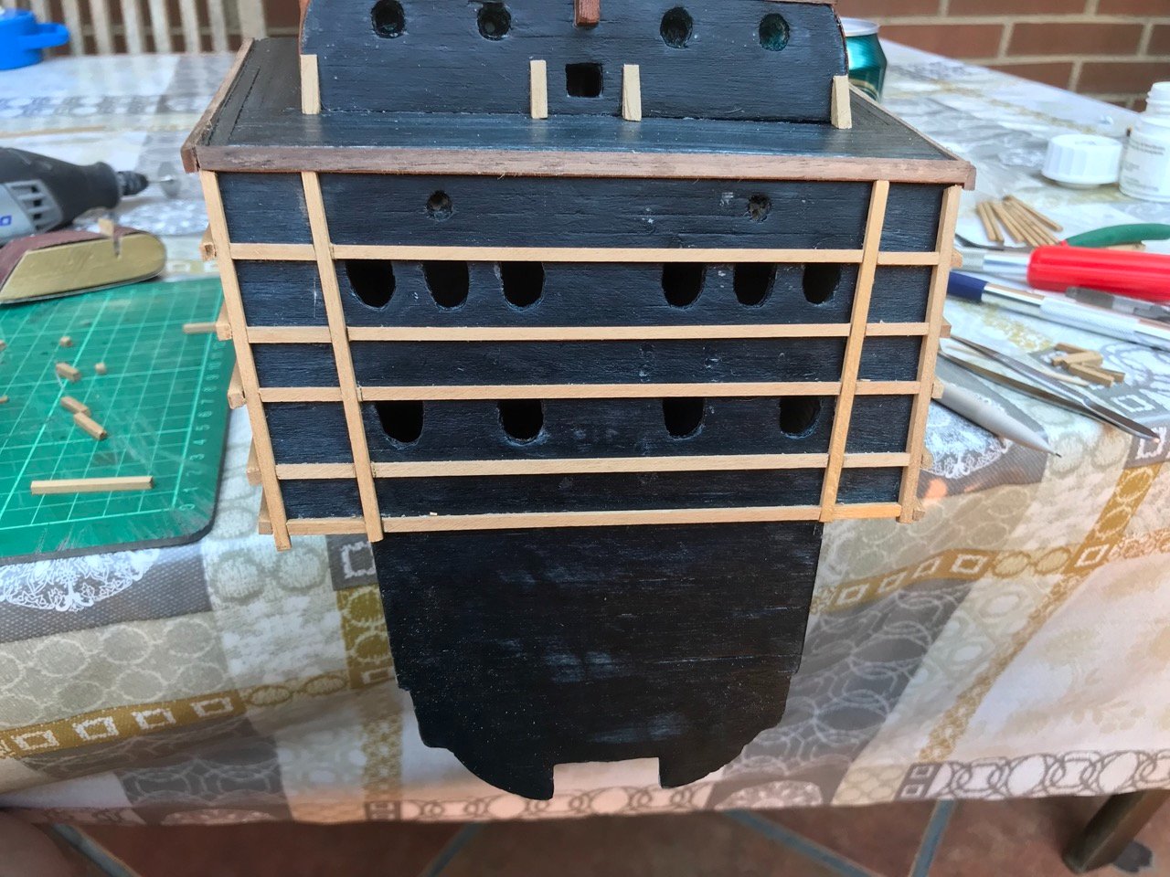

Más madera que dirían los famosos hermanos.
IMG_5539 Grande.jpeg (300 KiB) Visto 1710 veces
IMG_5540 Grande.jpeg (398.68 KiB) Visto 1710 veces
IMG_5541 Grande.jpeg (182.36 KiB) Visto 1710 veces
IMG_5547 Grande.jpeg (235.35 KiB) Visto 1710 veces
IMG_5548 Grande.jpeg (239.37 KiB) Visto 1710 veces
IMG_5549 Grande.jpeg (117.99 KiB) Visto 1710 veces
IMG_5550 Grande.jpeg (171.44 KiB) Visto 1710 veces
IMG_5552 Grande.jpeg (152.84 KiB) Visto 1710 veces

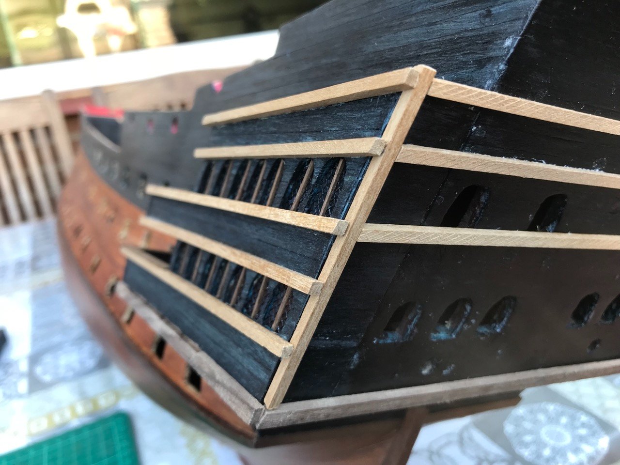

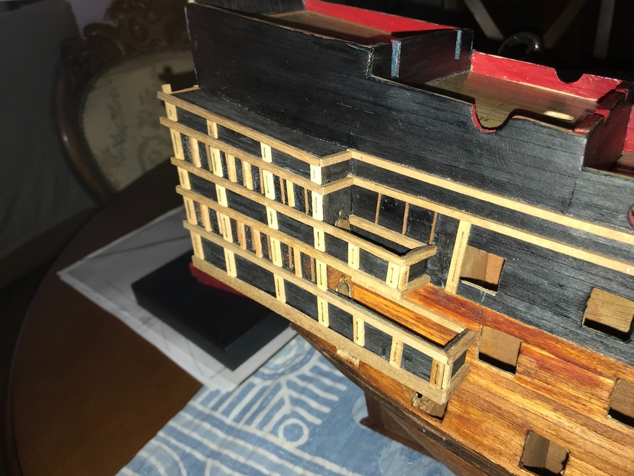

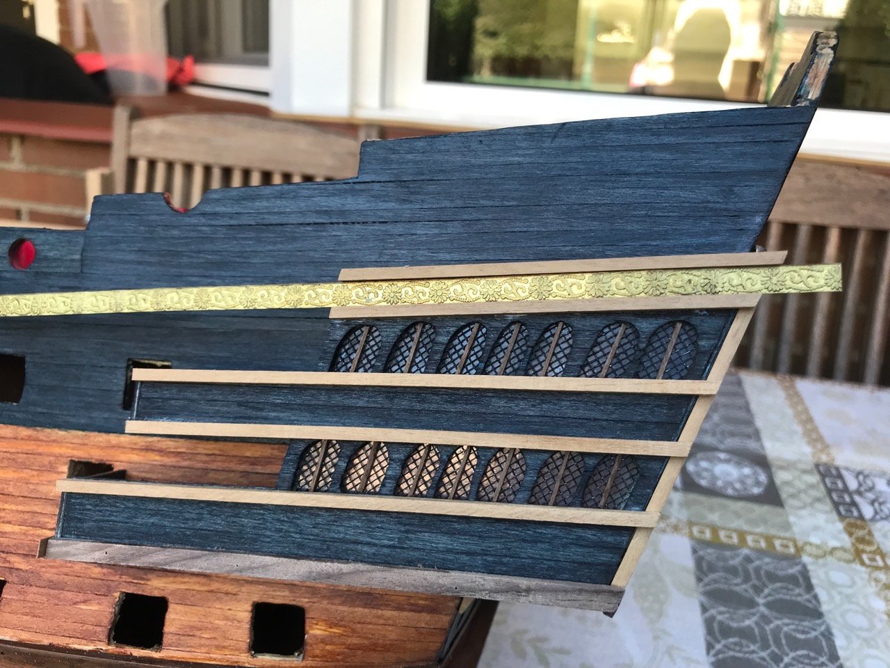

Armazón básico de jardines de estribor y espejo
IMG_5553 Grande.jpeg (165.42 KiB) Visto 1710 veces

En las fotos de la pintura que representa el espejo las tres esferas se reducen a una, con tallo, probablemente una flor.

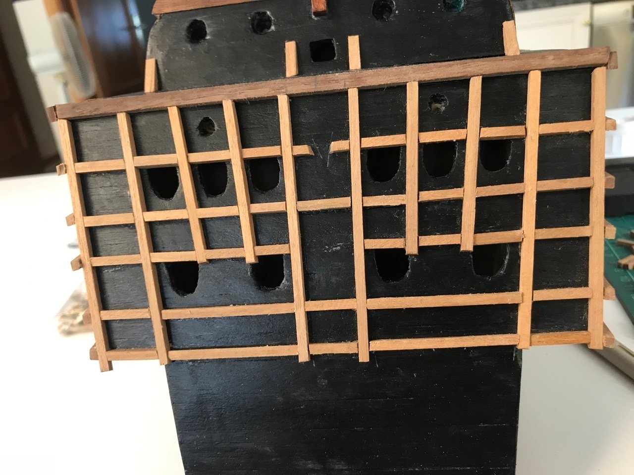

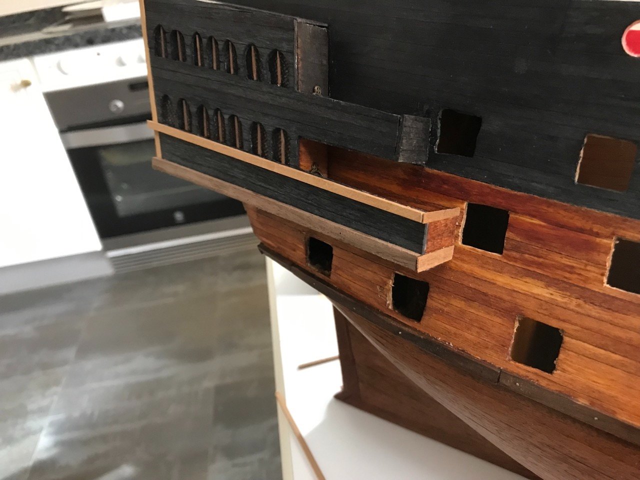

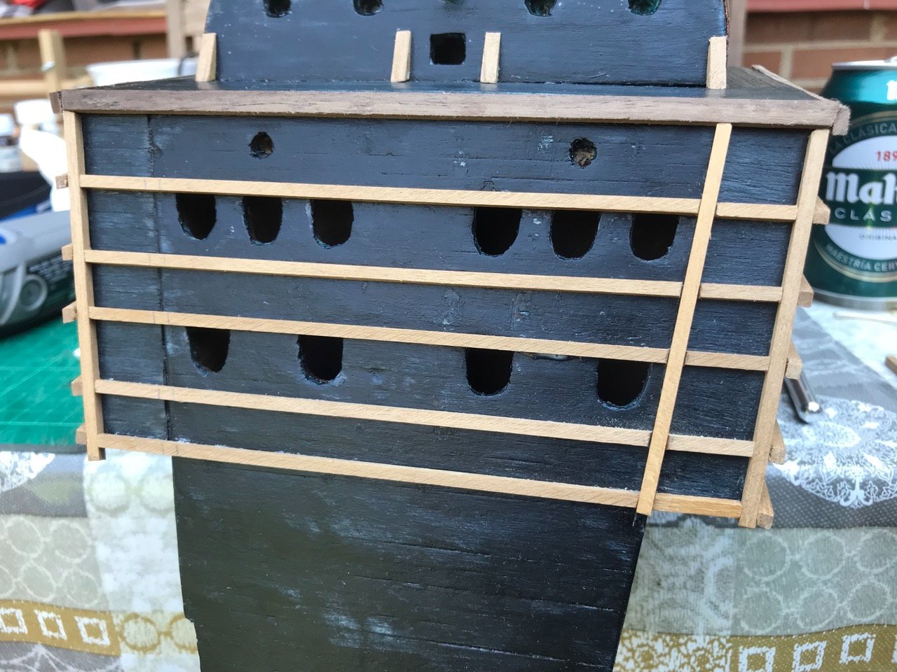

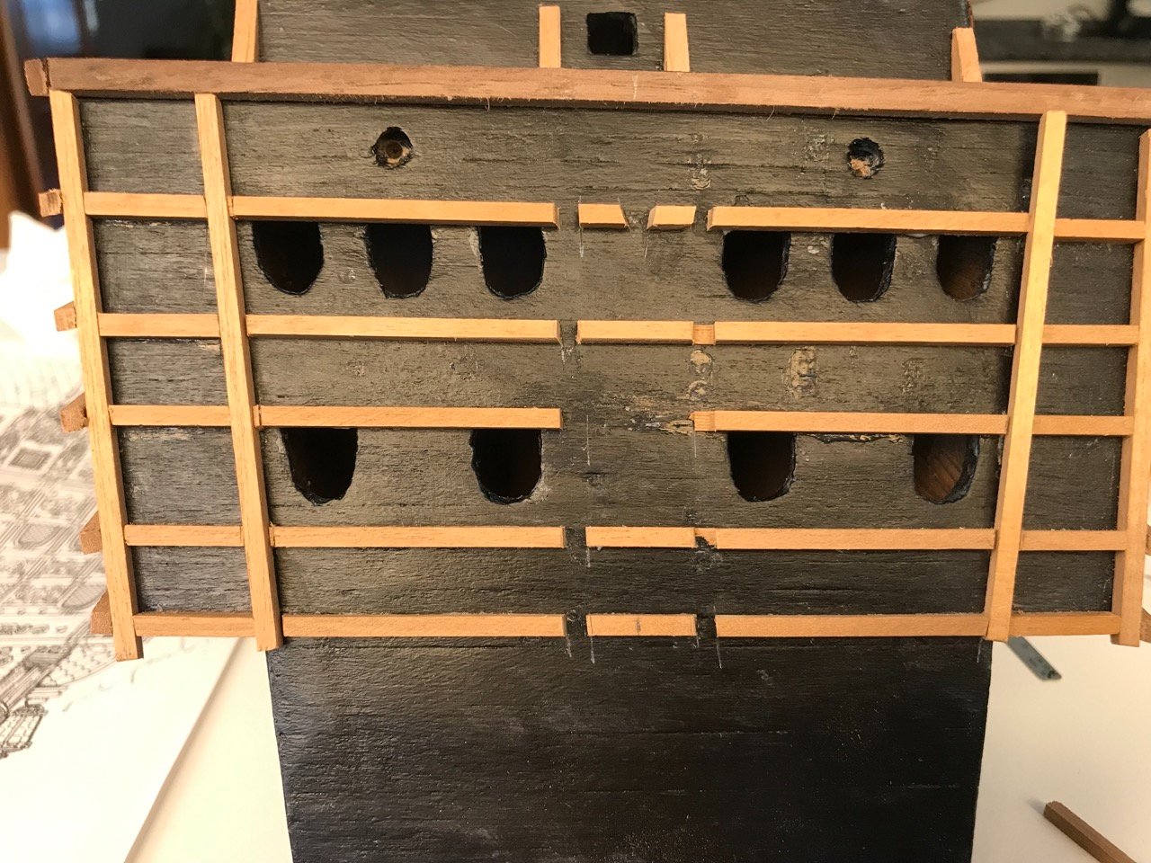

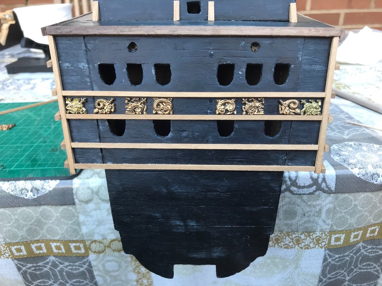

Bueno, pongo los pasos que he dado hasta hacer el puñetero retablo, donde irán las tallas (dorados) del espejo de popa.
Recuerdo que hace como año y pico pregunté que era mejor cuando uno tenía 5 modelos a medio hacer, si hacer los 6 a la vez hasta terminarlos o ir acabándolos de uno en uno sin empezar ningún otro hasta acabarlos todos. Me disteis varias opiniones pero recuerdo la de Leopoldo que era la de ir terminándolos de uno en uno. Daba razones y una de ellas era que el empezar un barco y acabarlo varios años más tarde puede suponer una contrariedad porque se sabe más que cuando se empezó y empiezas a preguntarte ¿porqué puñetas hice esto así y no ....? o ¡vaya cagada que hice aquí (con perdón)! Pues eso me está pasando.
Los planos no vienen muy explícitos, pero ahora se más que sabía entonces. Al hacer las cintas de los jardines de popa, no me percibí que tenían que corresponderse con las cintas del bastidor del retablo, Así que tuve que quitar y poner hasta hacerlos coincidir y comprobar en todo momento que los dorados entraban en las hornacinas para no tener problemas cuando tenga que ponerlos.
En la popa, todos los travesaños verticales son enteros y están solo recibidos (metidos a presión con una gota de cola, algo mínimo y despegable sin problema), así, cuando pase a tallarlos, mido donde tienen que ir as tallas para la fresa, los quito, los tallo y los pongo sin problema en el sitio.
También tengo que quitar el soporte del fanal de popa y rehacerlo. No tuve en cuenta que la pieza que viene a parte en los planos es solo descriptiva, no es 1:1 y me quedó 4 mm más pequeño de lo que tiene que ser en altura, por lo que los dorados del frontal me quedan más apretados de lo que tienen que estar. Al ser todo exterior, tiene buena solución, que será lo siguiente que haga.
IMG_5558 Grande.jpeg (245.37 KiB) Visto 1766 veces
IMG_5560 Grande.jpeg (268.1 KiB) Visto 1766 veces
IMG_5565 Grande.jpeg (207.82 KiB) Visto 1766 veces
IMG_5569 Grande.jpeg (257.25 KiB) Visto 1766 veces
IMG_5570 Grande.jpeg (195.5 KiB) Visto 1766 veces
IMG_5571 Grande.jpeg (256.59 KiB) Visto 1766 veces
IMG_5573 Grande.jpeg (189.34 KiB) Visto 1766 veces
IMG_5575 Grande.jpeg (266.37 KiB) Visto 1766 veces
IMG_5577 Grande.jpeg (268.2 KiB) Visto 1766 veces

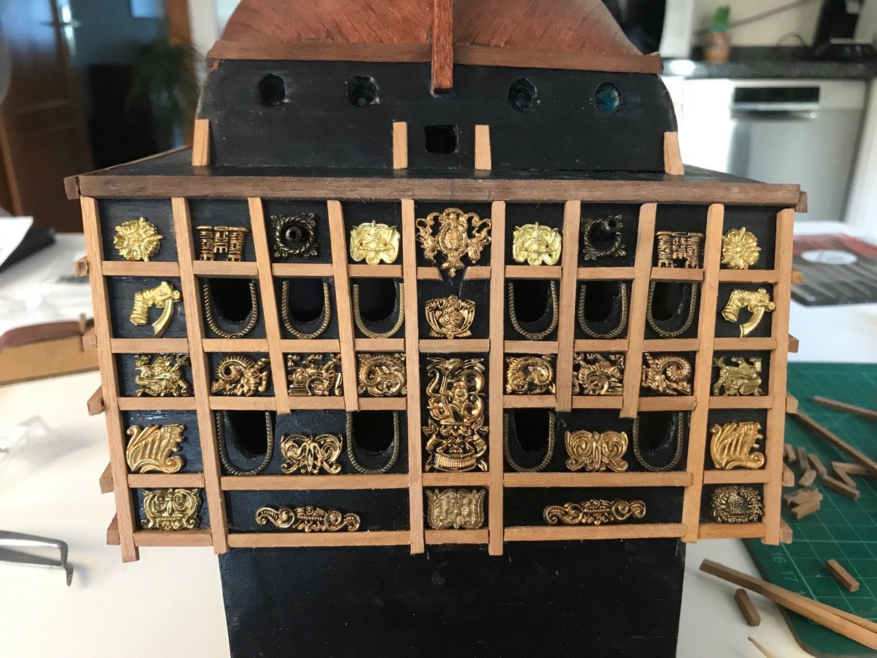

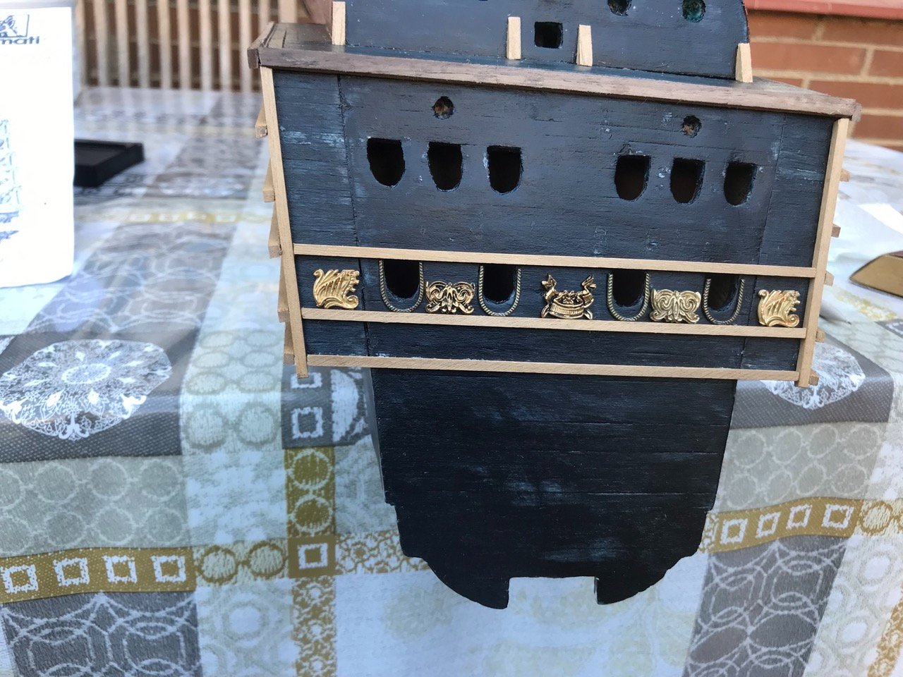

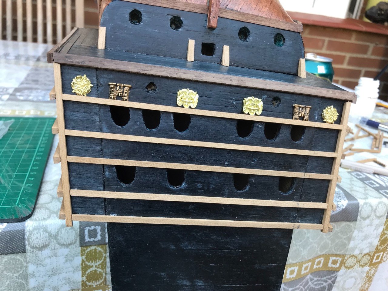

Últimas fotos donde compruebo que en el bastidor entran todos los dorados, ventanas y cañones.
IMG_5594 Grande.jpeg (244.16 KiB) Visto 1766 veces
IMG_5597 Grande.jpeg (222.5 KiB) Visto 1766 veces
IMG_5598 Grande.jpeg (271.35 KiB) Visto 1766 veces

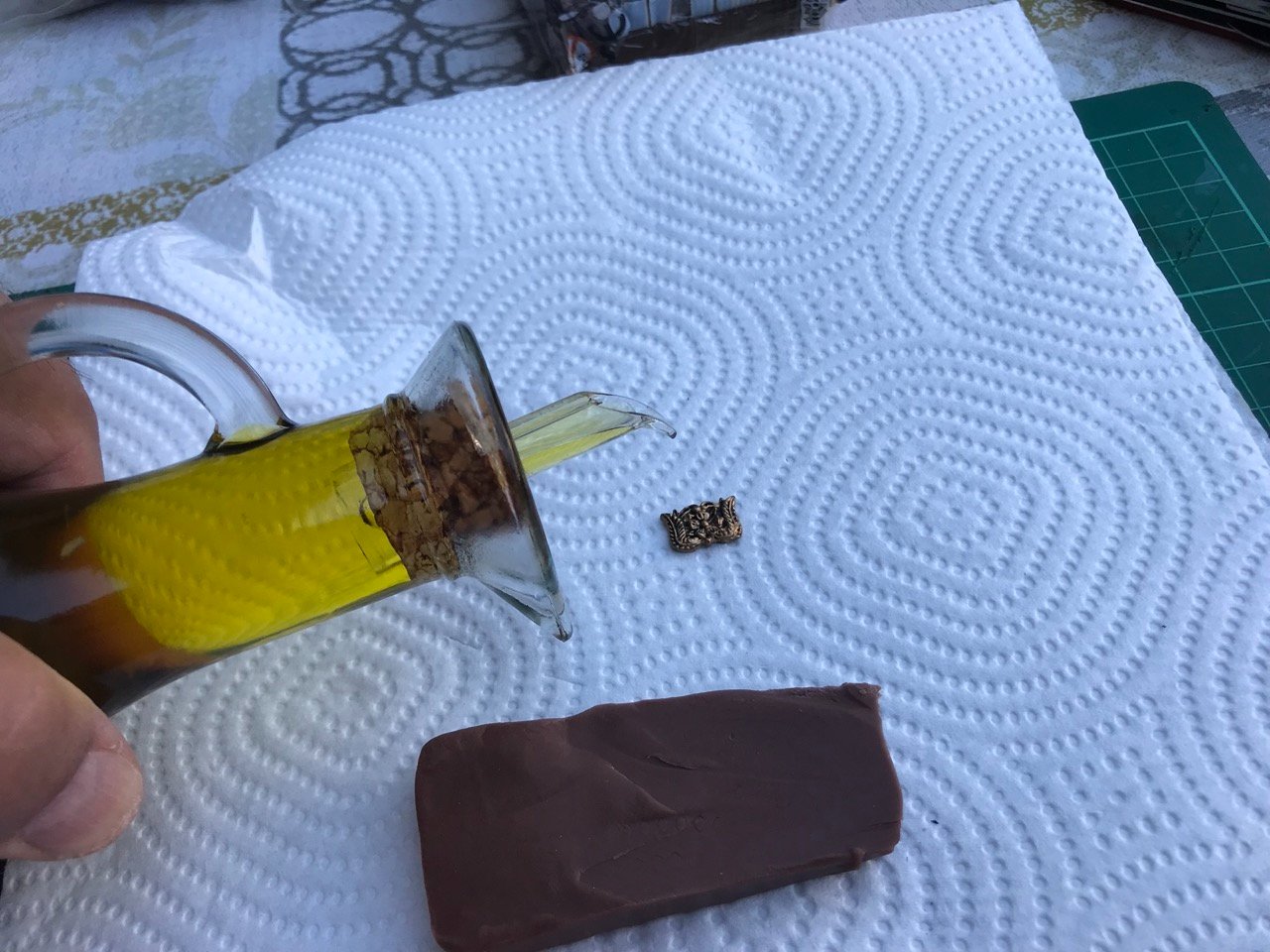

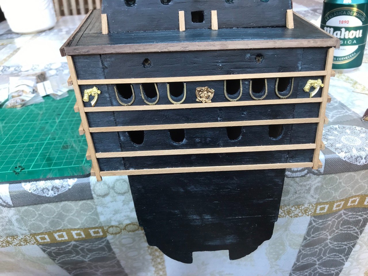

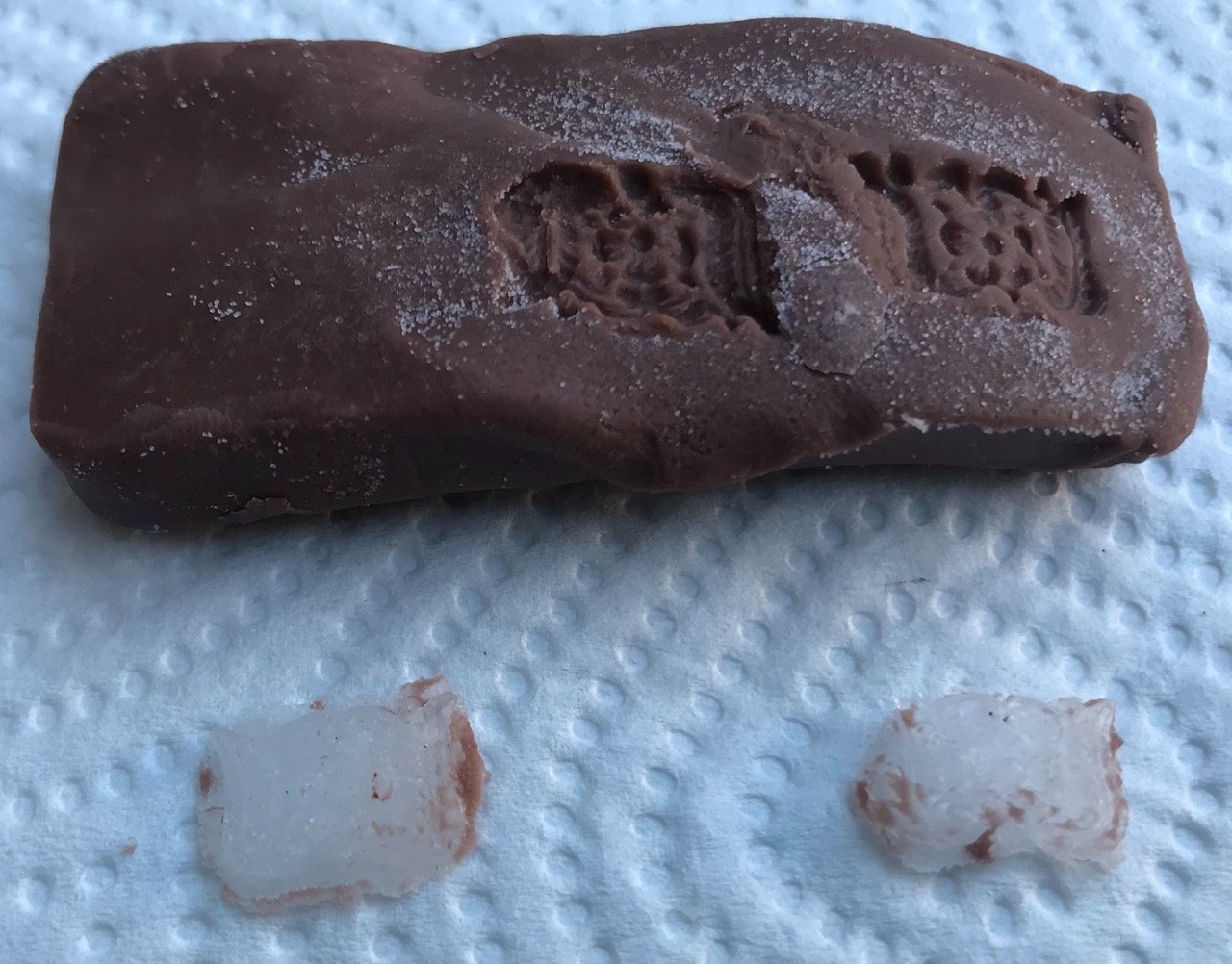

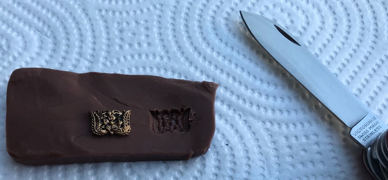

Sigo con fotos de pasos. Procedo a hacer el maderamen de los balcones. En el proceso veo que me falta un dorado, lo hago a partir de un molde siguiendo una receta maravillosa que encontré en este foro.
IMG_5600 Grande.jpeg (239.66 KiB) Visto 1732 veces
Plastilina y la pieza a reproducir
IMG_5601 Grande.jpeg (111.47 KiB) Visto 1732 veces
Gota de aceite en la pieza a reproducir para evitar que se adhiera a la plastilina al hacer el el molde
IMG_5604 Grande.jpeg (215.28 KiB) Visto 1732 veces

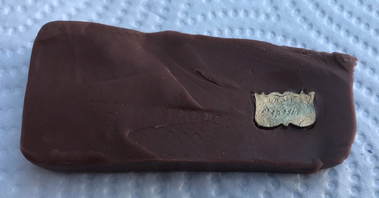

marcamos la pieza en la plastilina
IMG_5605 Grande.jpeg (106.57 KiB) Visto 1732 veces
desmoldamos
desmoldamos
IMG_5606 Grande.jpeg (123.11 KiB) Visto 1732 veces
Capita de bicarbonato
IMG_5607 Grande.jpeg (168.43 KiB) Visto 1732 veces
peliculita de cianoacrilato, alternativamente bicarbonato, cianoacrilato hasta completar el molde
IMG_5608 Grande.jpeg (164.62 KiB) Visto 1732 veces
IMG_5610 Grande.jpeg (229.63 KiB) Visto 1732 veces
IMG_5611 Grande.jpeg (169.27 KiB) Visto 1732 veces
manuelsirgo
Mensajes: 849
Ubicación: León
Re: Sovereign of the seas 1637 - parte 1
Mensaje por manuelsirgo »
Maderas recibidas y marcadas donde irán las tallas para cuando ponga los dorados.
Una vez seco lo retiramos y limpiamos
IMG_5612 Grande.jpeg (214.01 KiB) Visto 1732 veces
Pintamos y tenemos la réplica
IMG_5613 Grande.jpeg (138.83 KiB) Visto 1732 veces
IMG_5614 2 Grande.jpeg (165.83 KiB) Visto 1732 veces
IMG_5615 Grande.jpeg (239.87 KiB) Visto 1732 veces
Comprobación del encaje de todos los dorados
IMG_5620 Grande.jpeg (264.31 KiB) Visto 1732 veces
IMG_5621 Grande.jpeg (235.82 KiB) Visto 1732 veces
IMG_5627 Grande.jpeg (172.99 KiB) Visto 1732 veces
IMG_5629 Grande.jpeg (250.12 KiB) Visto 1732 veces
