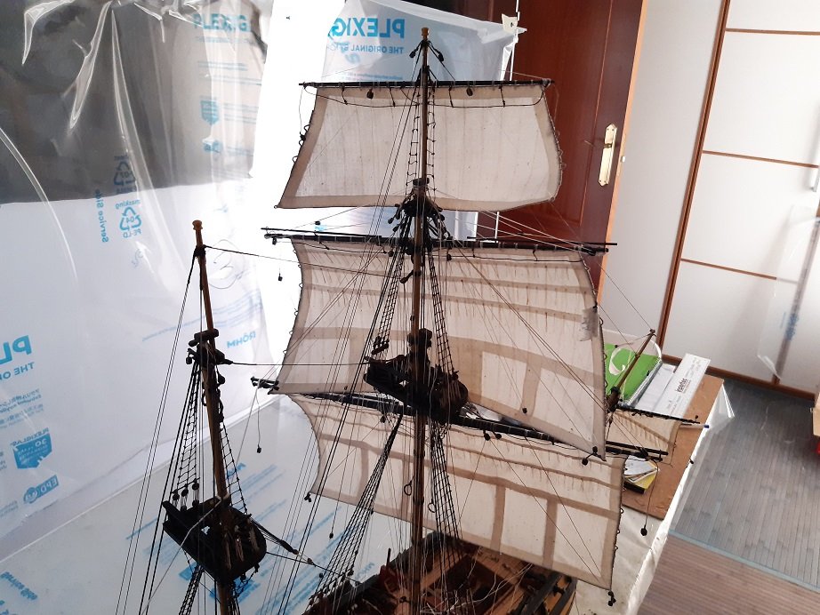

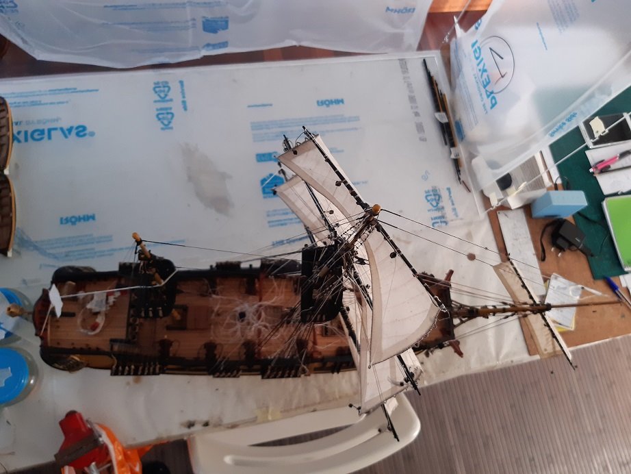

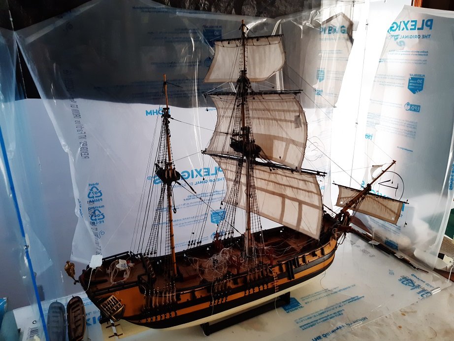

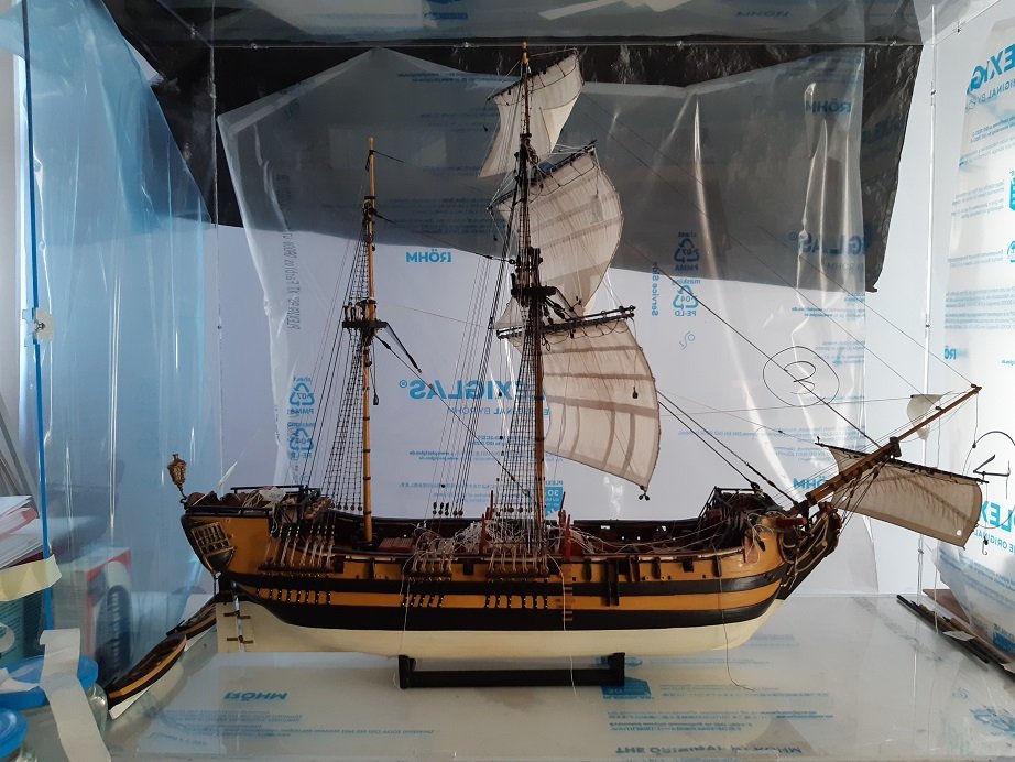

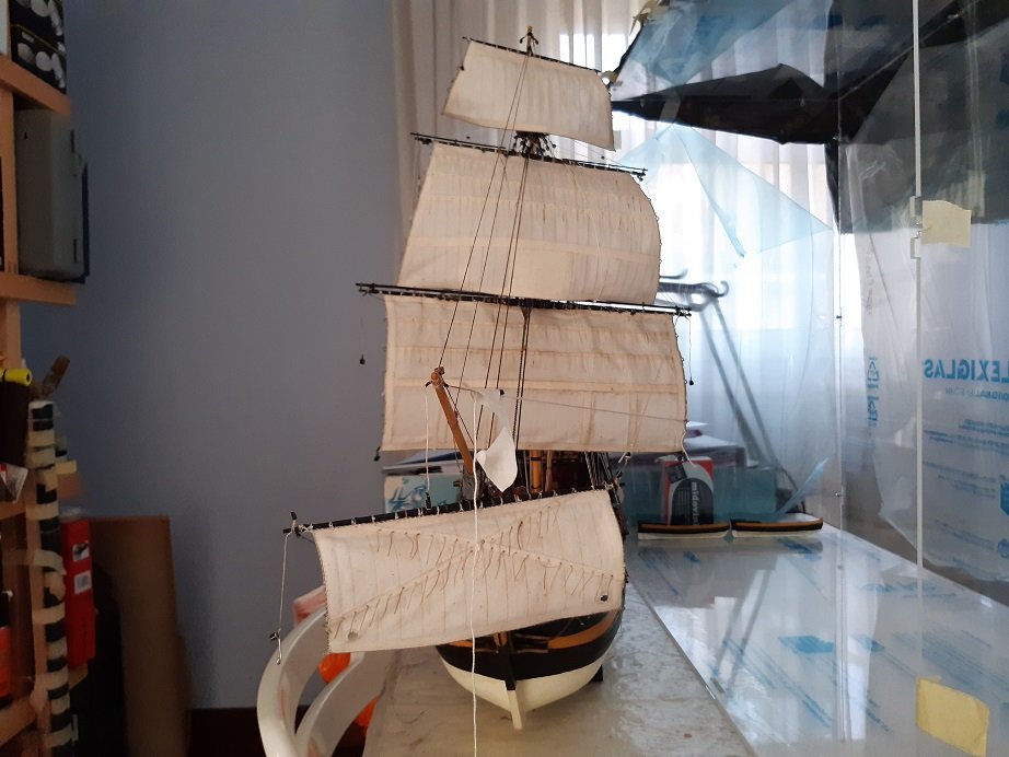

Pues sigo a lo mío, con muy poquitos avances.
Dar forma a las velas me está llevando muchísimo más de lo que pensaba, y eso que ya me lo advirtió Leopoldo. No estoy nada contento con el resultado, pero después de muchas pruebas no he sido capaz de nada mejor y no me voy a quedar más tiempo estancado.
He colocado las velas correspondientes al mayor, con la jarcia de labor que creo que no me estorbará para colocar las siguientes. En el momento de colocar las brazas y escotas que faltan terminaré de ajustarlas en forma más a mi gusto, y separando el pujamen del palo. La cebadera está de momento solo colgando, a falta de direccionarla.
El siguiente paso colocar las tres velas de foque, jarcia de la cebadera y pasar al mesana. Bandera (¿o banderas?). ¿Y al final el mar?
Por supuesto, agradezco cualquier crítica y comentario, constructivos o no…
Saludos y gracias por vuestros comentarios.

Tiene muy buen aspecto, muy bien hecho el aparejo y lo demás también, es una pena que siendo tan cuidadoso y detallista hagas kits, porque te cuelan algunas " cosillas" que afortunadamente solo vemos cuatro chiflados.
Las velas mejorarán si tensas las bolinas y estas tiran desde motones puestos en el estay ( para la juanete) donde conviene para que tiren hacia proa. Lo malo es que al no haber moco el botalón puede flexionar, a ver si hay suerte y no lo hace. Si lo vas a representar viento en popa puedes poner los foques arriados porque si no es muy difícil ponerlos con un añgulo aceptable a no ser que les pongas escotas de varilla de acero y lo mismo la mesana cagreja
Si vas a hacerle un mar y tienes alguna duda me dices.

Muchas gracias a todos por vuestros comentarios.
En un arranque, he quitado todas las velas y les daré forma de nuevo. Esta vez sí o sí las dejo como queden.
He despejado la cubierta y espero recomponerlas relativamente rápido.
Salvo sorpresas, espero dejar las velas giradas sobre los 30º / 40º, con los foques y cangreja colocados. Como comentas, para mantener la forma de la vela tengo la opción de la varilla de acero. Pero se me había ocurrido otra opción poco ortodoxa. Sacar del puño de escota un cabo hacia proa (¿quizá hacia el penol de la cebadera o al bauprés?). "Cuatro chiflados" os daríais cuenta, mientras el resto nos perdemos en el bosque de cabos y cabitos y podría pasar desapercibido. ¿Qué opináis?
Para hacer el mar, cuento mucho con tu hilo de la descubierta y el hilo específico que abriste. Gracias por tu ofrecimiento, y cuento con él cuando llegue el momento.
Saludos, y gracias a todos

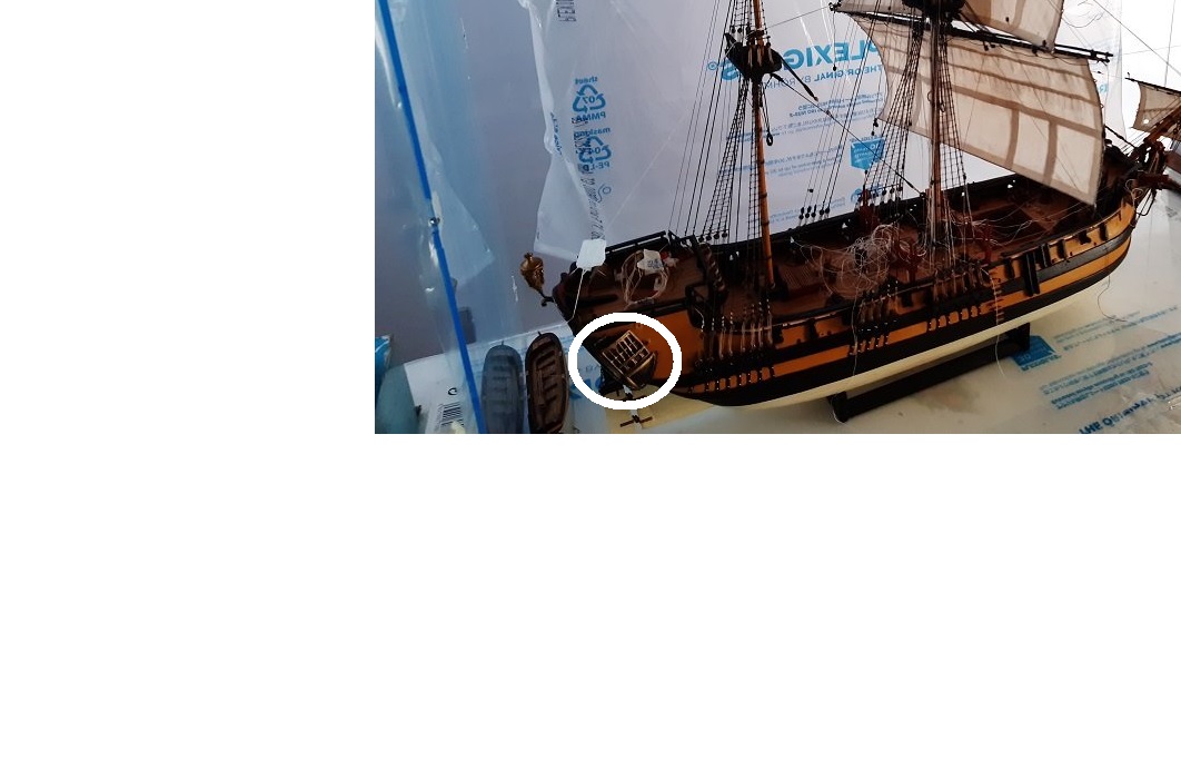

¿Cuáles son esas "cosillas" que veis los chiflados? Intentaré tenerlas en cuenta para el próximo.Leopoldofran escribió: Jue Ene 12, 2023 7:33 pm .... hagas kits, porque te cuelan algunas " cosillas" que afortunadamente solo vemos cuatro chiflados.
Hola Llaut. ¿A que te refieres exactamente? Es la balconada de popa tal y como venía en el kit. No me vi capaz de mejorarla o hacerla nueva. La pinté con los colores que creo correctos y la aproveché tal cual.Llaut Mallorquin escribió: Sab Ene 14, 2023 11:16 am ... pero esto no lo entiendo muy bien.

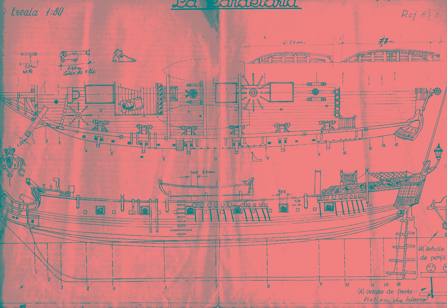

Hace 65 años conocí Casa Reyna que entonces estaba en un piso y entre otras cosas compré el plano de la Candelaria que todavía conservo. Es un plano imaginario, como el San Felipe del mismo autor pero tiene un pase. Con el tiempo lo fusiló Lusci como "Cacafuego" y luego los fabricantes de kits ansiosos por vender algo conseguido vete a saber cómo. Pongo el escaneado de una de las tres hojas- En él puedes ver alguna cosilla.

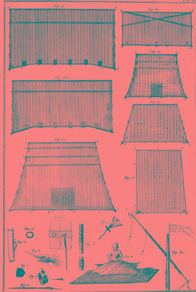

Si vas a rehacer las velas te aconsejaría que reconsideres su diseño . La verga mayor debe bajar aproximadamente 2/3 de la altura del calcés y su parte baja descender tanto como se pueda sin que el pujamen tropiece con los botes.
Si vas a rehacer las velas no puedo menos que recomendarte el sistema explicado en la Descubierta . Si vas a bracear las vergas 30 o 40º como para navegar en ceñida puedes bracear la cebadera poniendo su verga casi vertical de ese modo la braza te sirve para llevar a su sitio las escotas de los foques. Pero si va en ceñida creo que deberías aferrar la cebadera.
También podrías poner cargadas (o más fácil aferradas) las velas y el barco fondeado en un mar llano como para bombardear, si te faltan objetivos puedo recomendarte algunos.
Lo que no sé es la escala de tu kit, la que pone la caja es generalmente falsa . El barco de haber existido podría medir 35 metros de mascarón a espejo.
Nota que en el plano al igual que en tu modelo la vela del fanal de popa se encendía por wifi
Si quieres los planos a más resolución me dices.

Debe ser difícil usar esos jardines.....
Pero así corre mejor la ......
A lo mejor por eso le puso el nombre Lusci de "Cacaluego"
Re: Bombarda Candelaria de DIKAR
...pero busca en internet, veras que las ventanas tienen una posición mas lógica. Ya se, una puutada gorda, sorry
