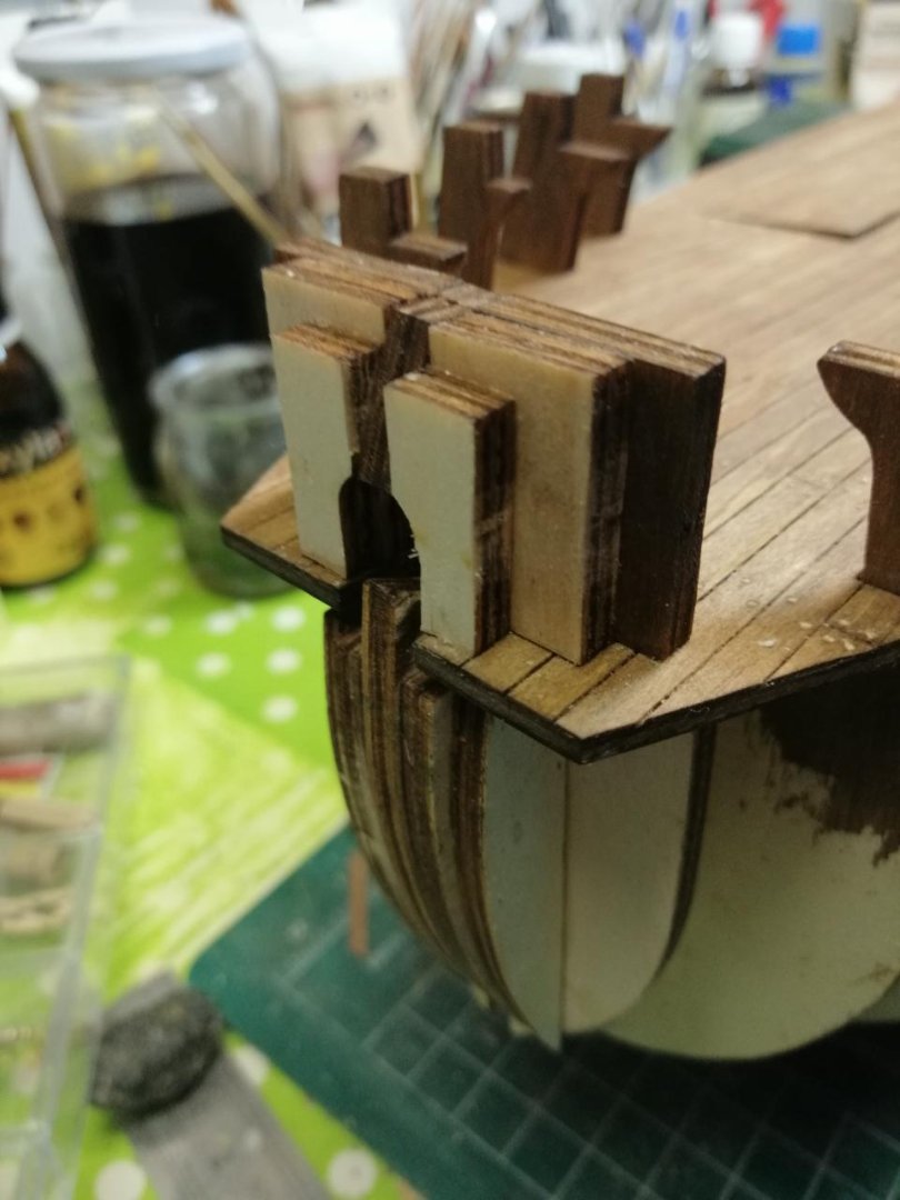

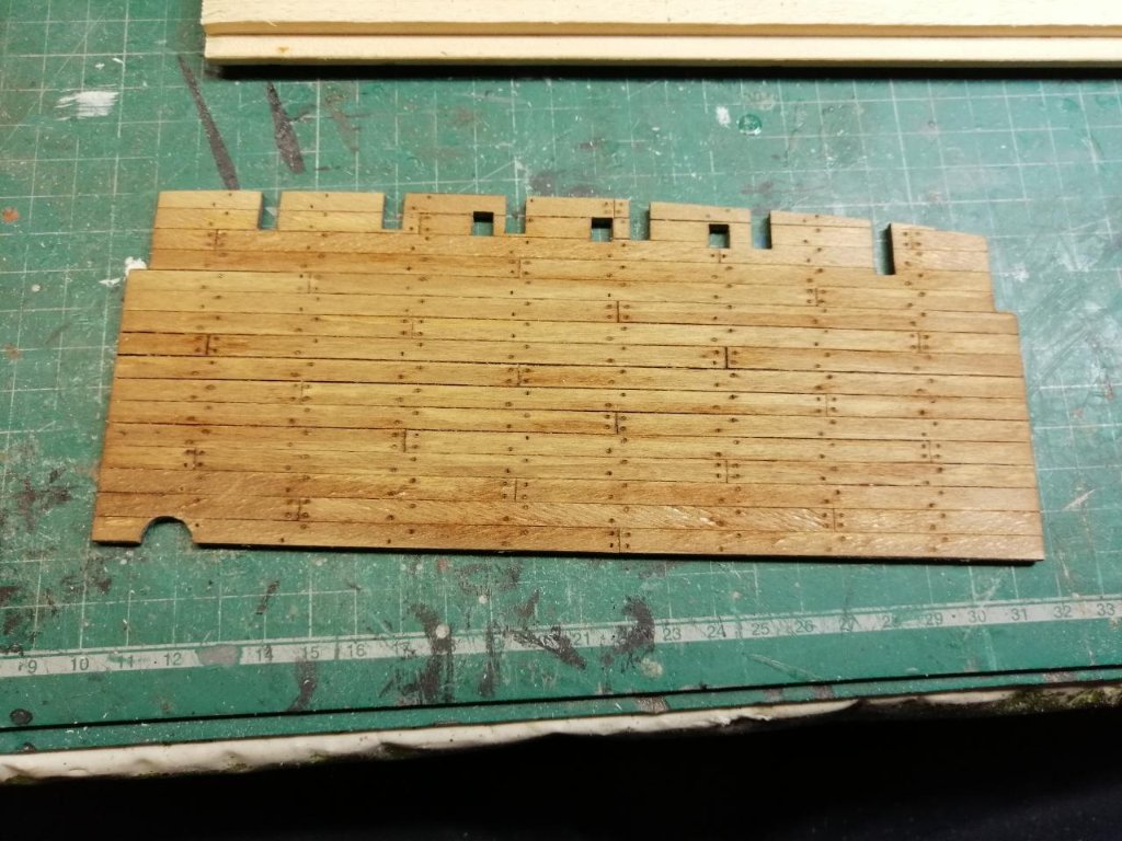

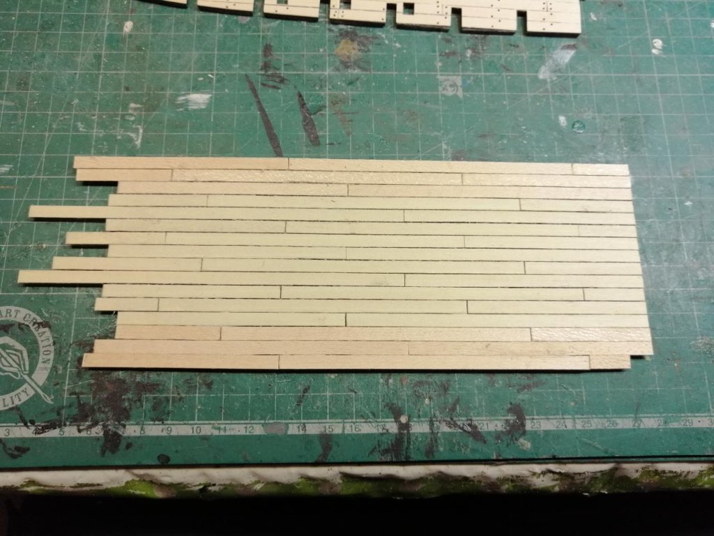

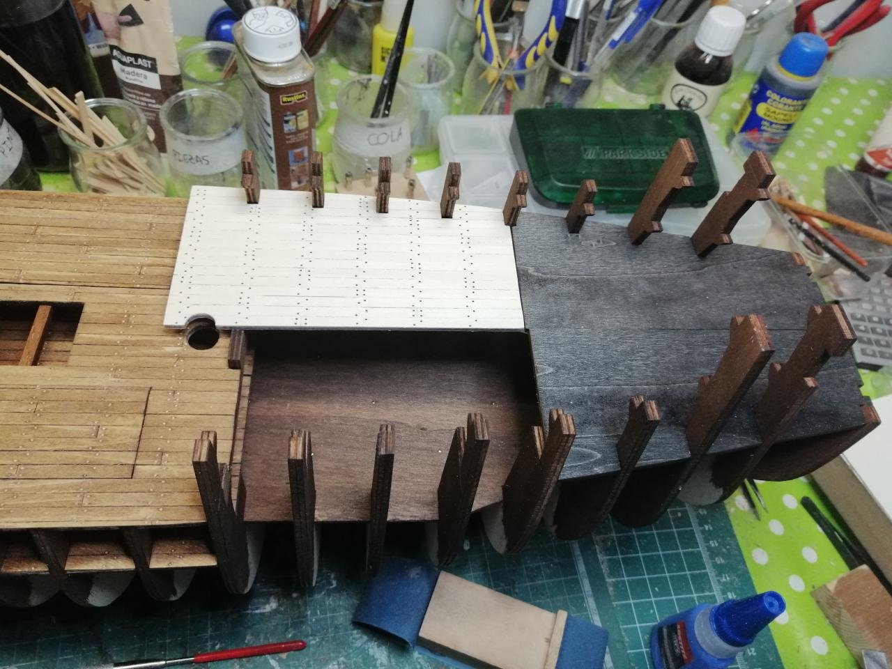

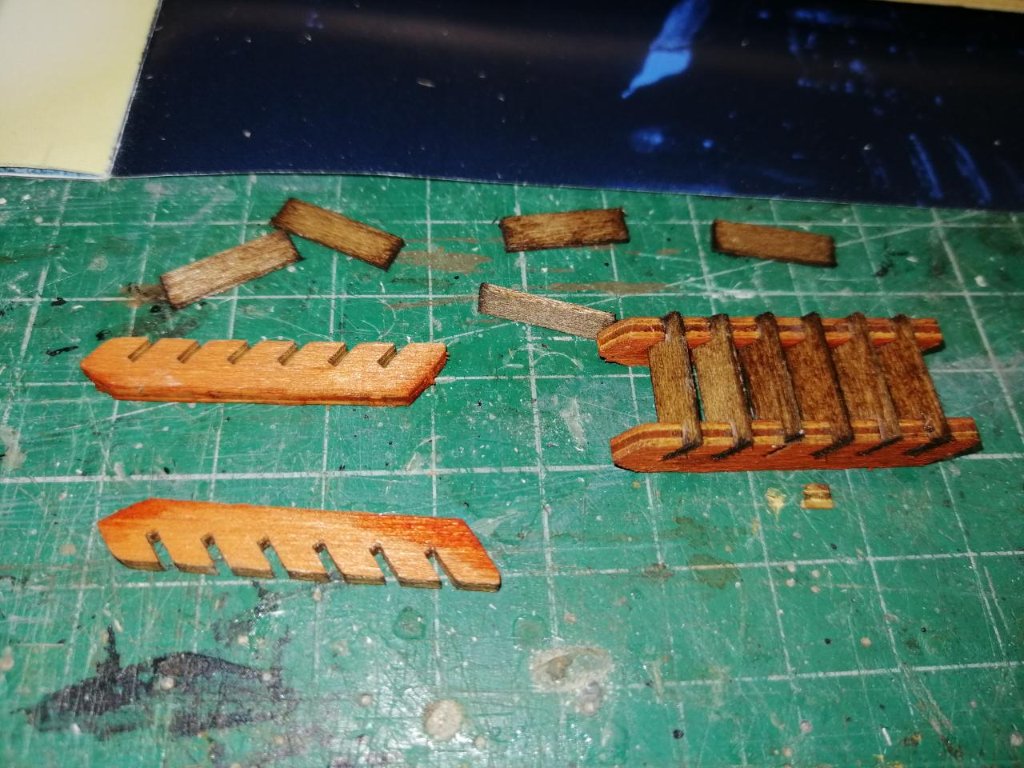

Buenas ya he empezado a forrar parte de la cubierta centran. Para ello, me hice una plantilla para seguir un patrón.
Primero corte una a una las chapas. Luego las encole las pegue le hice los taladros de 1mm.
Despues las teñirse y le pondré un palillo en los agujeros de 1 mm.
Para simular el embreada pinte la base de negro y luego al encolar las tablas deje una pequeña separación.

Re: Kit Altaya ,Galeón San Martín por Antonio

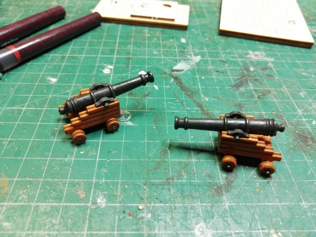

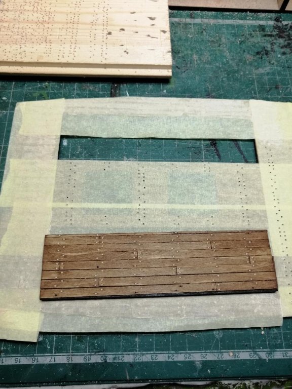

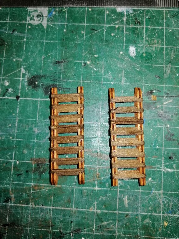

Después de teñir le recubro con cinta y hago unos taladros pasantes para luego rellenar con masilla de haya. Ya he realizado 2 cubiertas y las he encolado.
También he montado 4 escaleras y otro cañón.

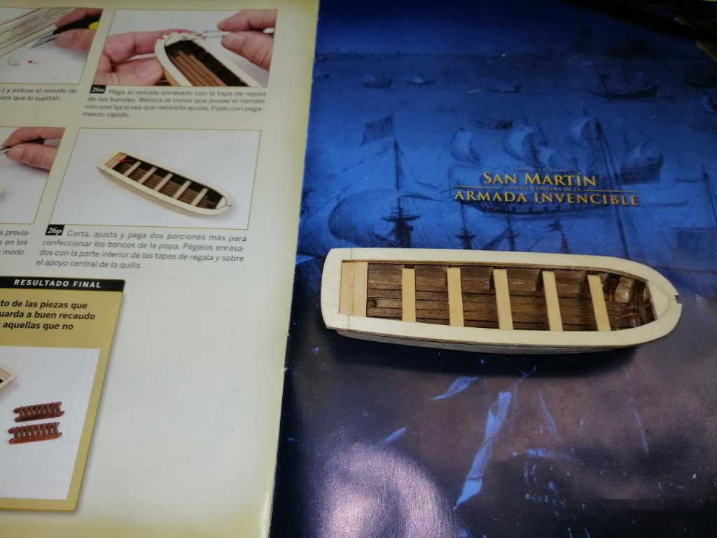

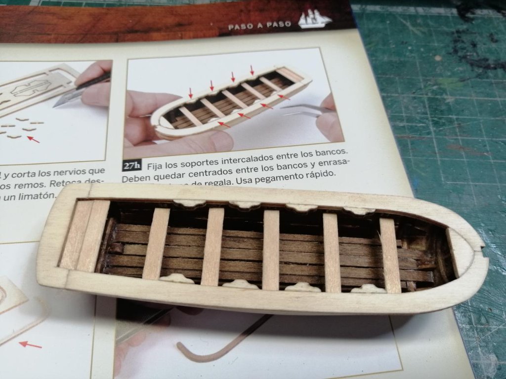

He teñido el interior de la barca y le he pegado el suelo, la parte superior y los asientos.
He pegado los traviesas entre cuadernas después de teñir las.
Ya tengo terminado hasta el fasciculo 26.
Ahora a esperar más entregas.

Me encanta como te ha quedado el enmasillado de cubierta... me lo apunto.
Te esta quedando de lujo. Te sigo.

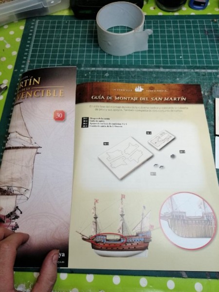

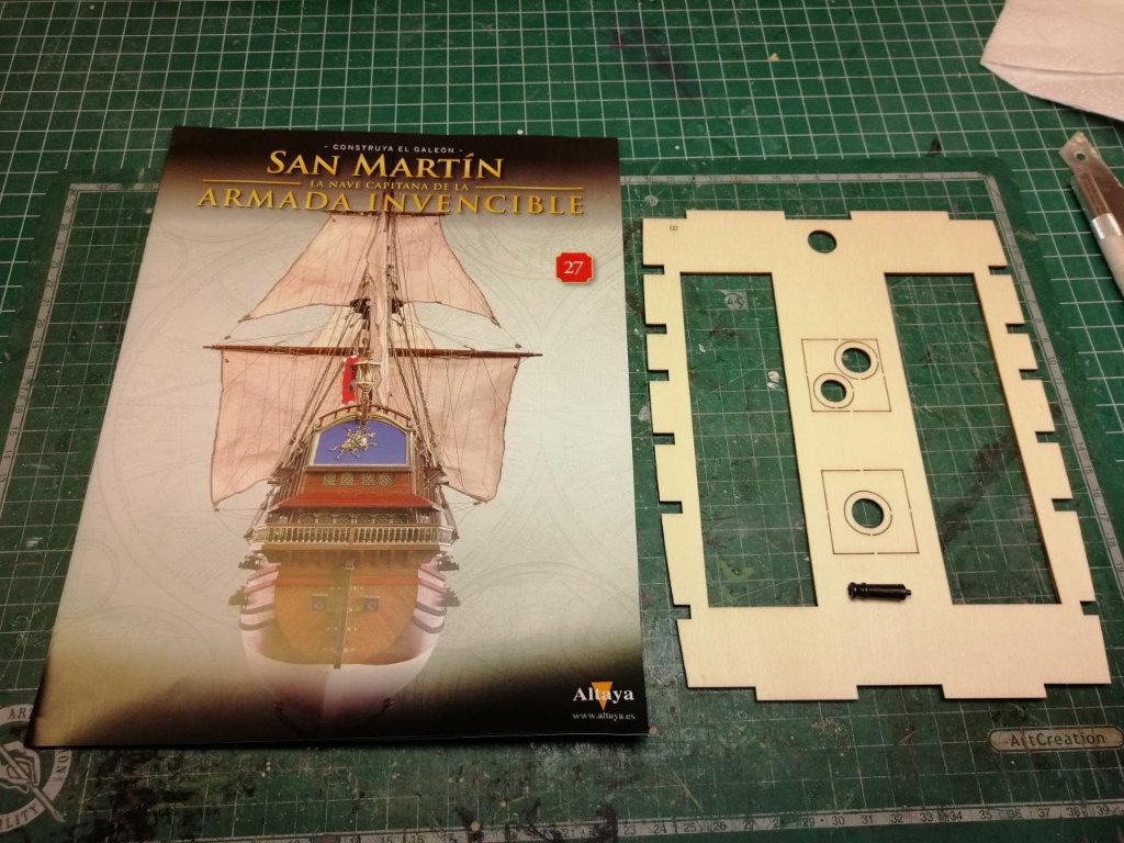

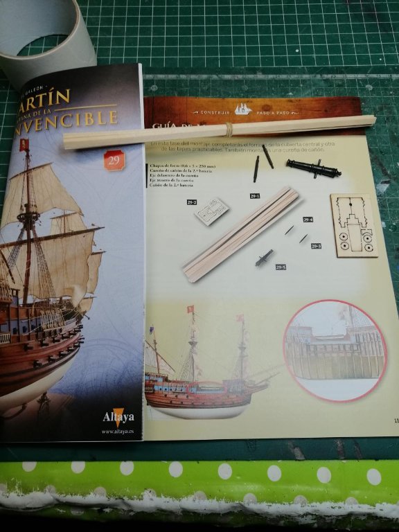

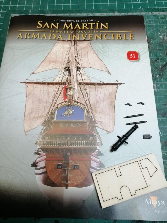

Bueno ya tengo en mi poder los fasciculos 27,28,29,30 y 31.
Constituidos por lo siguiente.

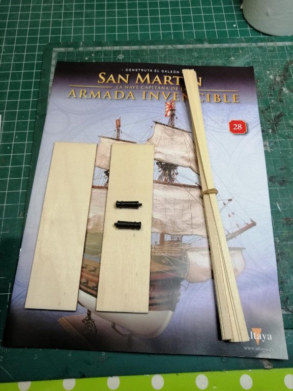

27-cubierta parte central con dos huecos para poder ver el interior y 3 envellecedores circulares para los mástiles.
28-2 tapas para cubrir la cubierta central. Serían de quita y pon para ver el interior. Más 2 cañones recortados.
29-chapas para forrar cubierta, cureña, ejes ruedas cañón y un cañón.
30-bisagras cañón, cuña, apoyo de baos, cureña 2 batería.
31-cañon, ejes, cureña y bisagras.
Cuando haga estos pasos pondré fotas del proceso.

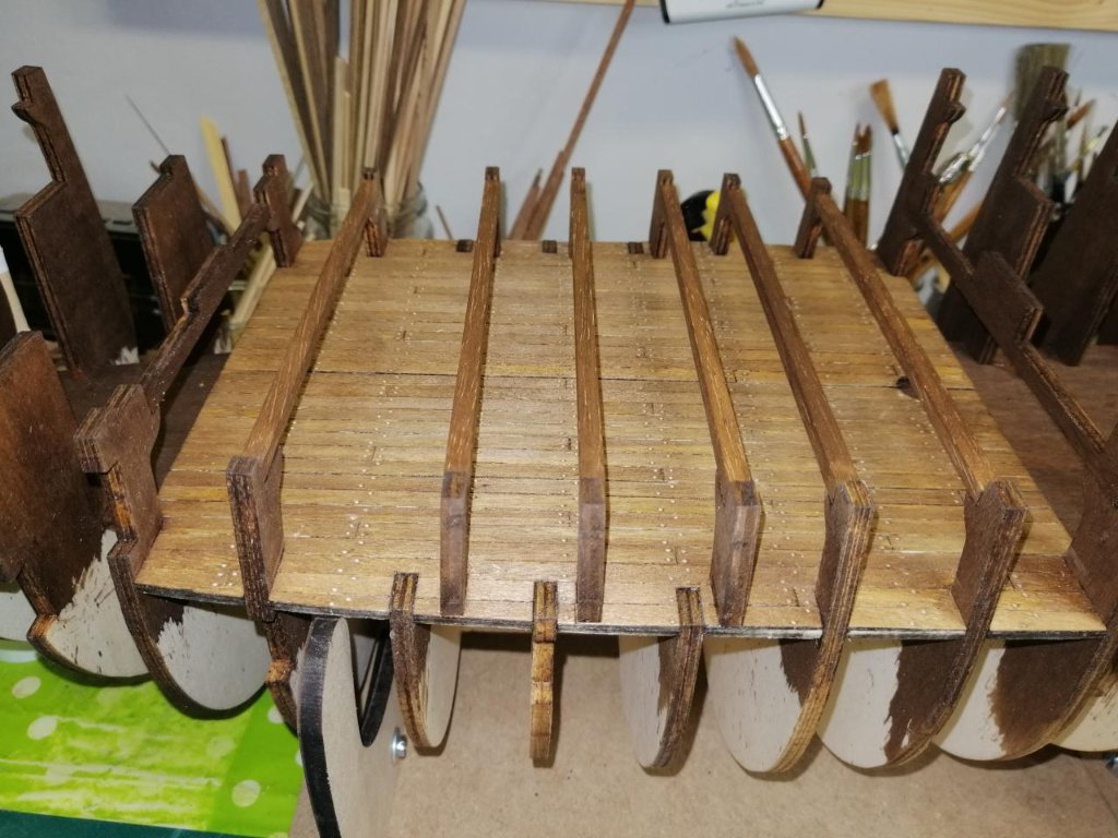

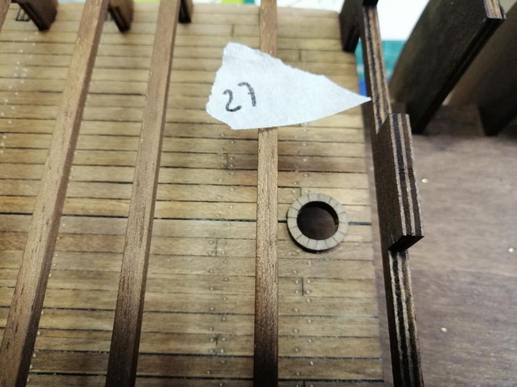

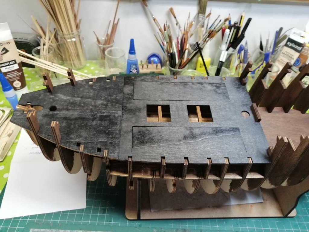

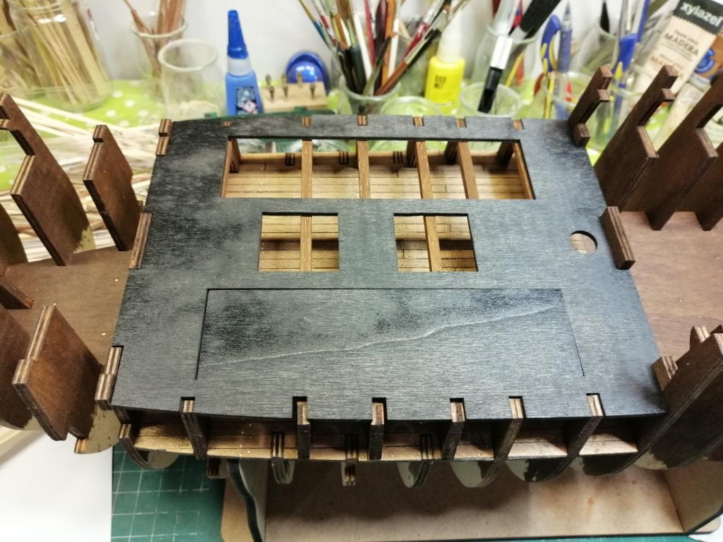

Buenas, ya he colocado uno de los envellecedores de los mástiles. Lo he teñido y con un rotrin le he marcado simulando las diferentes partes.
A la barca ya le he colado la quilla y algún elemento más.
He pintado las cubiertas de negro para simular el embreada de la misma cuando pegue las chapas de la cubierta.

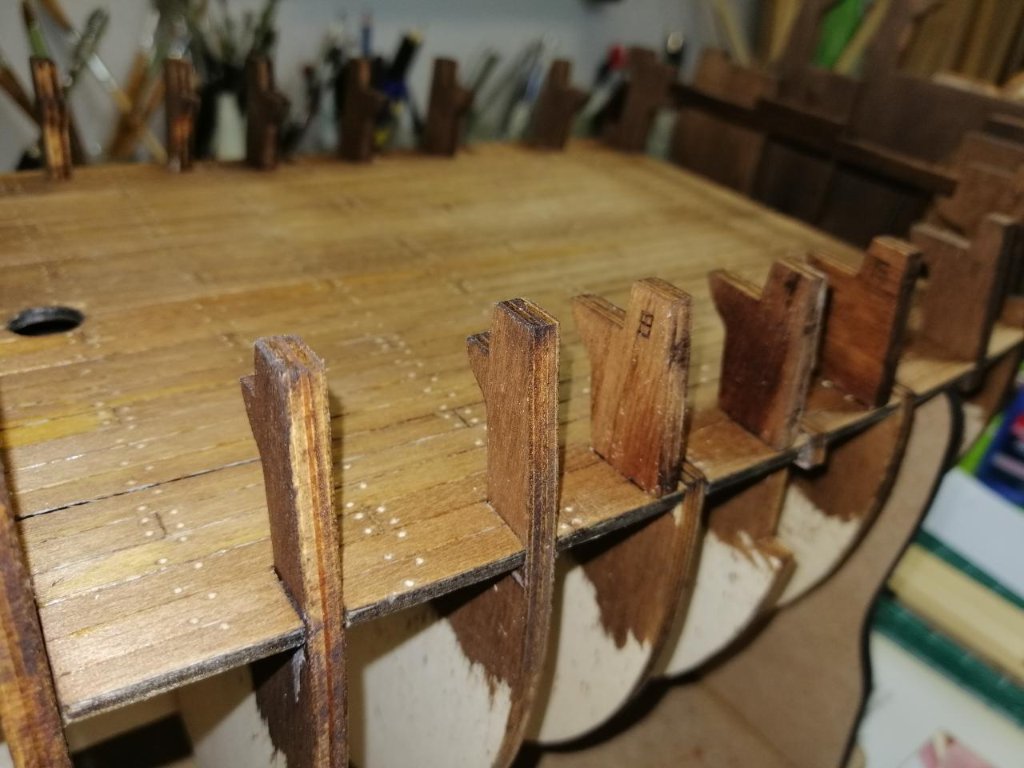

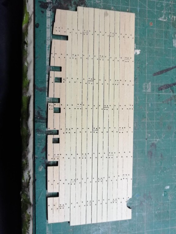

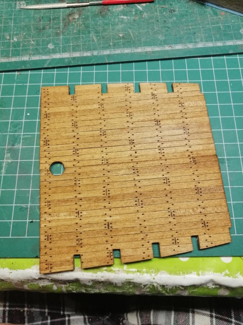

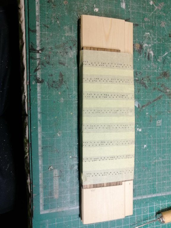

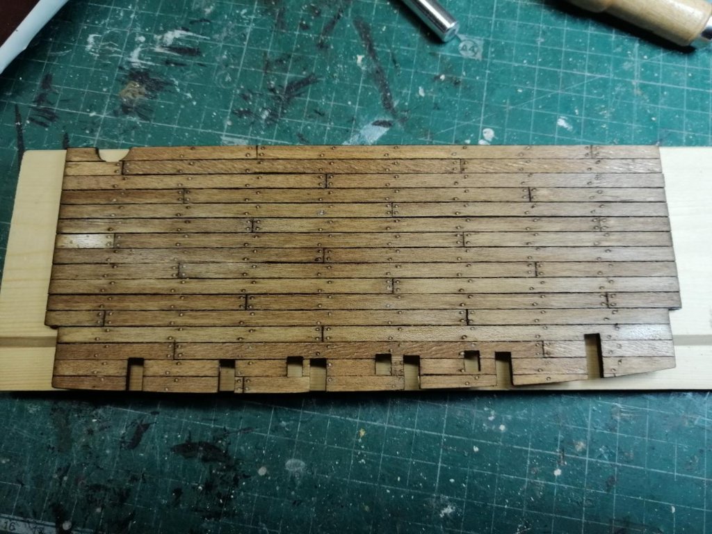

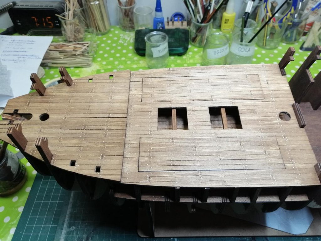

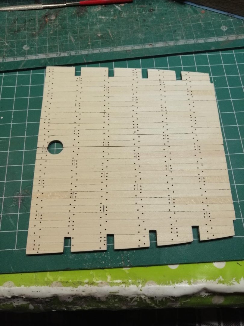

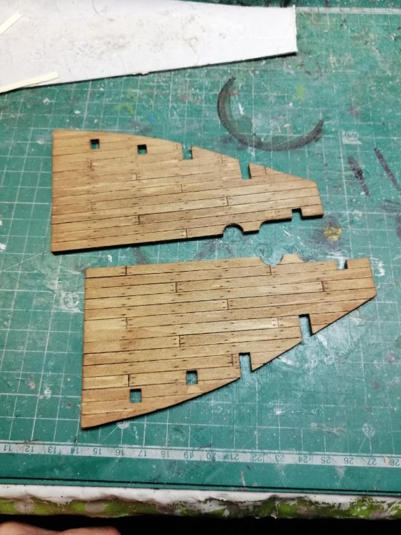

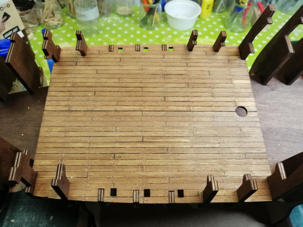

Bueno ya he colocado las chapas de la cubierta.
El proceso a sido el siguiente.
Primero ver cómo colocar las chapas de longitud 12 cm cada una.
Despues ir pegandolas una a una siguiendo un patrón. Y teniendo siempre en cuenta las 2 chapas que se pueden quitar para ver el interior.
Despues de tenerlas en coladas le marcó los agujeros y las tiñó.
Una vez secas les hago los taladros y les doy un tapa poros, les pongo cinta de carrocero por la cara buena y por el envés realizo otra vez los taladros.
Les relleno de masilla de haya y dejo secar un poco, cuando quito la cinta se quedan los claveteafos rellenos de masilla,alguno se queda sin relleno pero con una cuchilla de cutter los relleno y luego paso un trapo húmedo para quitar las imperfecciones.
He realizado también otras dos cureñas y los siguientes pasos los dejaré hasta tener más fasciculos ya que la cubierta no la quiero encolar aún puesto que igual pongo algún detalle en la cubierta inferior y así me será más fácil trabajar.

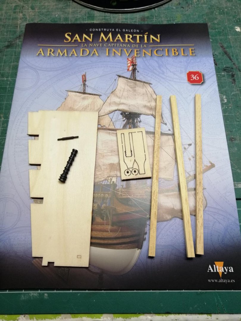

Gracias Angel ya me puedo mover un poquito.
Pronto continuaré con el montaje.

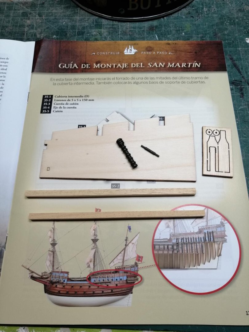

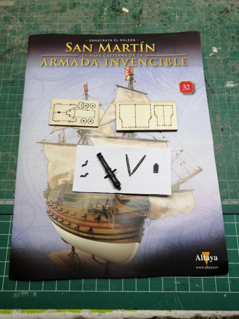

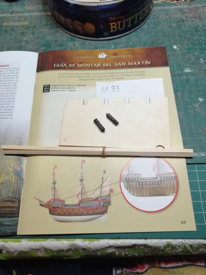

Los fasciculos que tengo por montar son el 32.33.34 y 35 y 36.
El 32 trae un cañón con sus herrajes .y 2 refuerzos.
El 33 trae parte de una cubierta chapas y 2 cañones de la 1 batería.
El 34 lo mismo que el 33.
El 35 trae otra parte de cubierta con chapas para forrarlo, un cañón, y 2 vigas.
El 36 trae lo mismo q el 35 pero 3 bigas.
He montado los cañones y he dado tapa poros y aceite danés en las cubierta que tenía realizadas para pegarlas.

Gracias por los apoyos. Sigo escayolado pero ya puedo moverme algo y he aprovechado para hacer algunos avances.
Ya he colocado los refuerzos de proa y he empezado con el forrado de las cubiertas.
Primero les pinto el fondo de negro luego lo entablillo, le marcó los agujeros y les hago los taladros.
Despues lo tiñó,le doy una mano de tapapotos y relleno de masilla los agujeros. Para ello le pongo cinta de carrocero por la cara buena y por la parte trasera realizo otra vez los taladros, así una vez hechos los puedo rellenar de masilla sin manchar. Una vez medio seco retiro la cinta y queda muy logrado.
