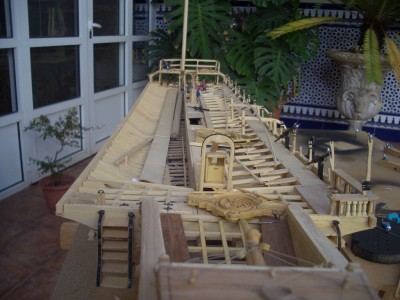

Por cada carroza que he vuelto a hacer la siguiente está mejorada, de aquí se saca la conclusión que en estos trabajos no hay que correr. Y para que correr si yo he llegado al final del camino y no hay nada de nada, todo está aquí.
Este trabajo es todo nuevo y mejorado.

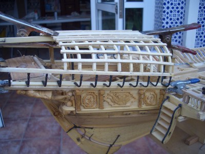

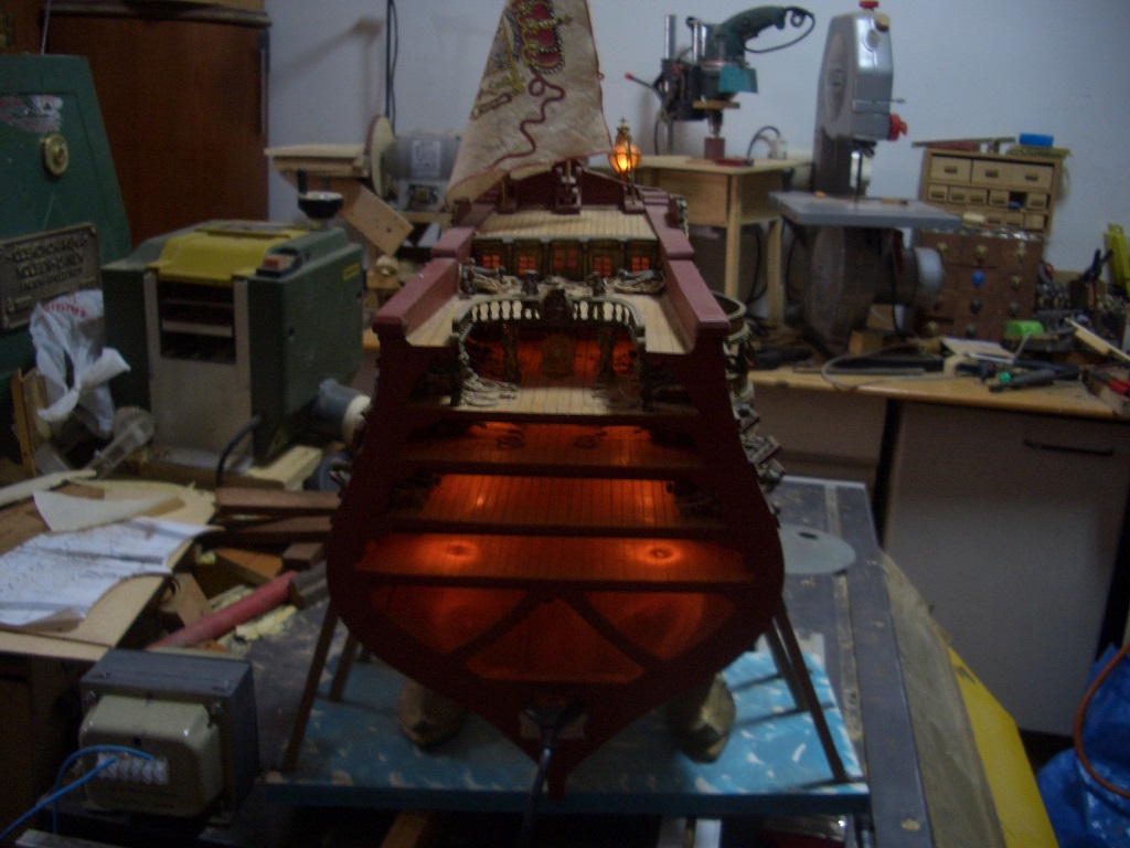

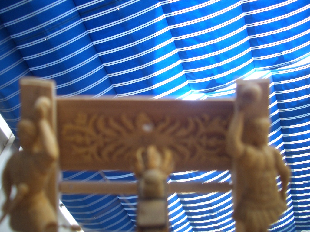

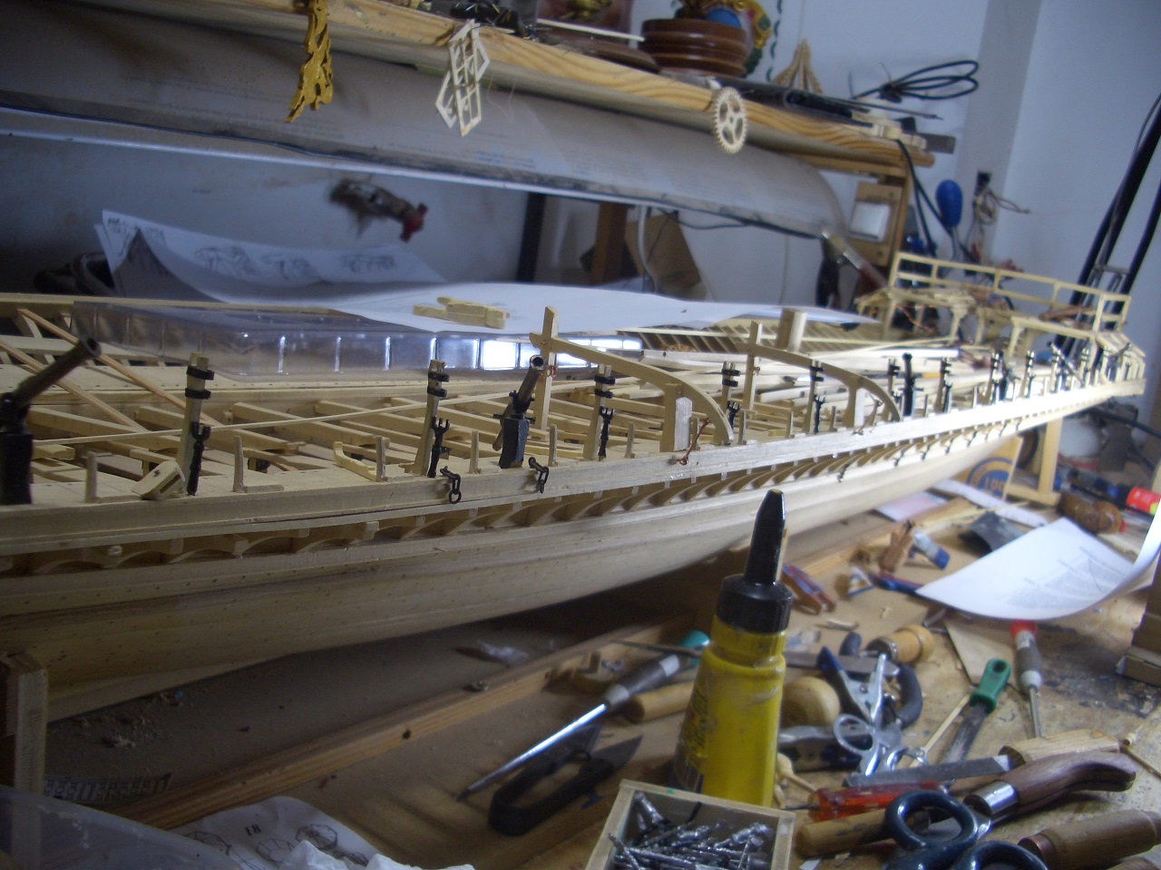

Vista desde abajo.

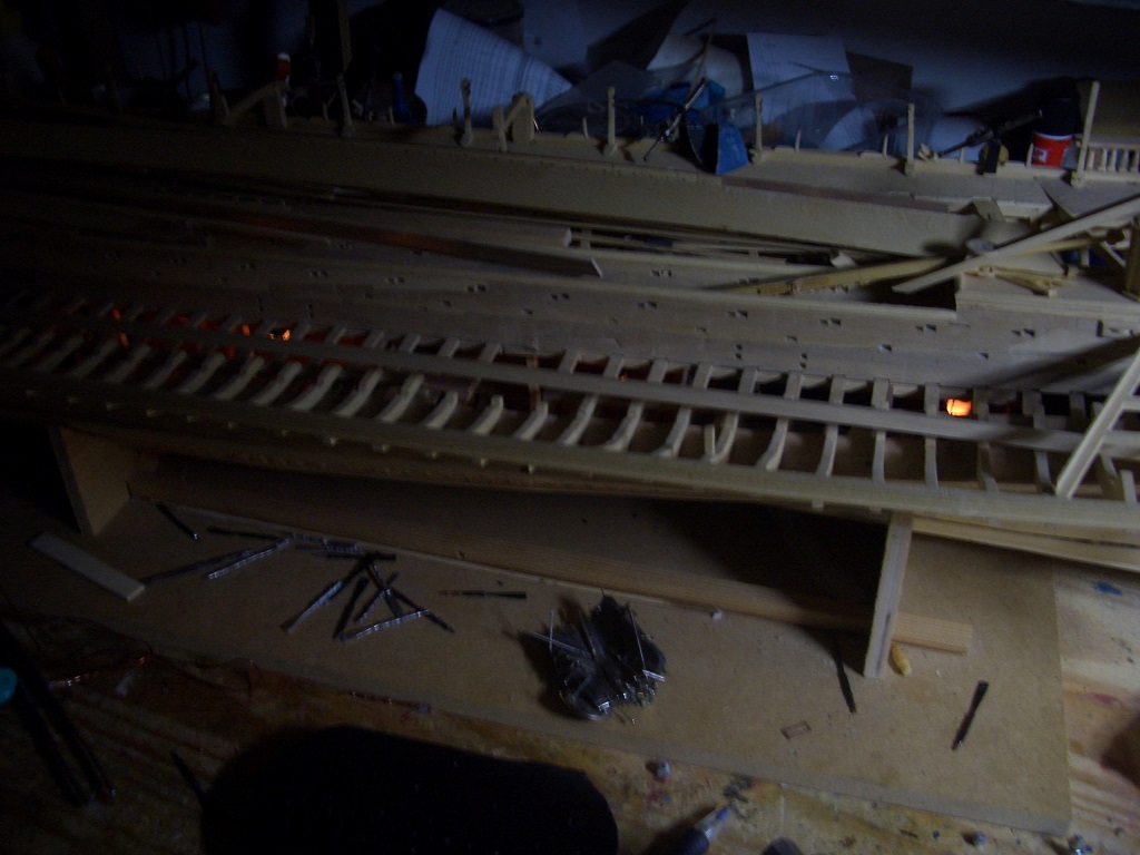

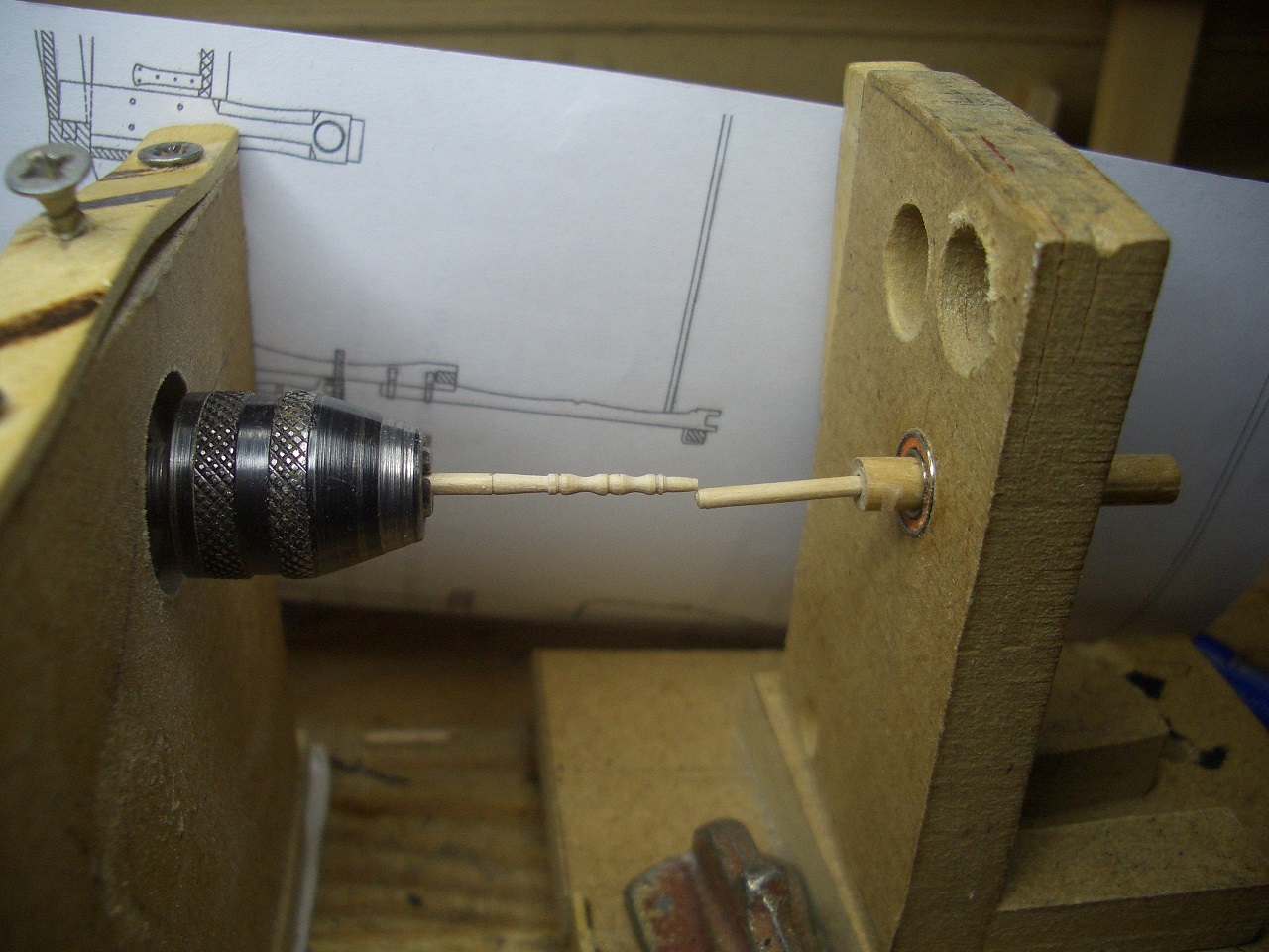

de esta forma es mas sencillo alinear las balaustras, tan solo están pegadas las de los extremos, y una ves que la cola este seca basta con alinear las piezas e ir pegándolas las demás.

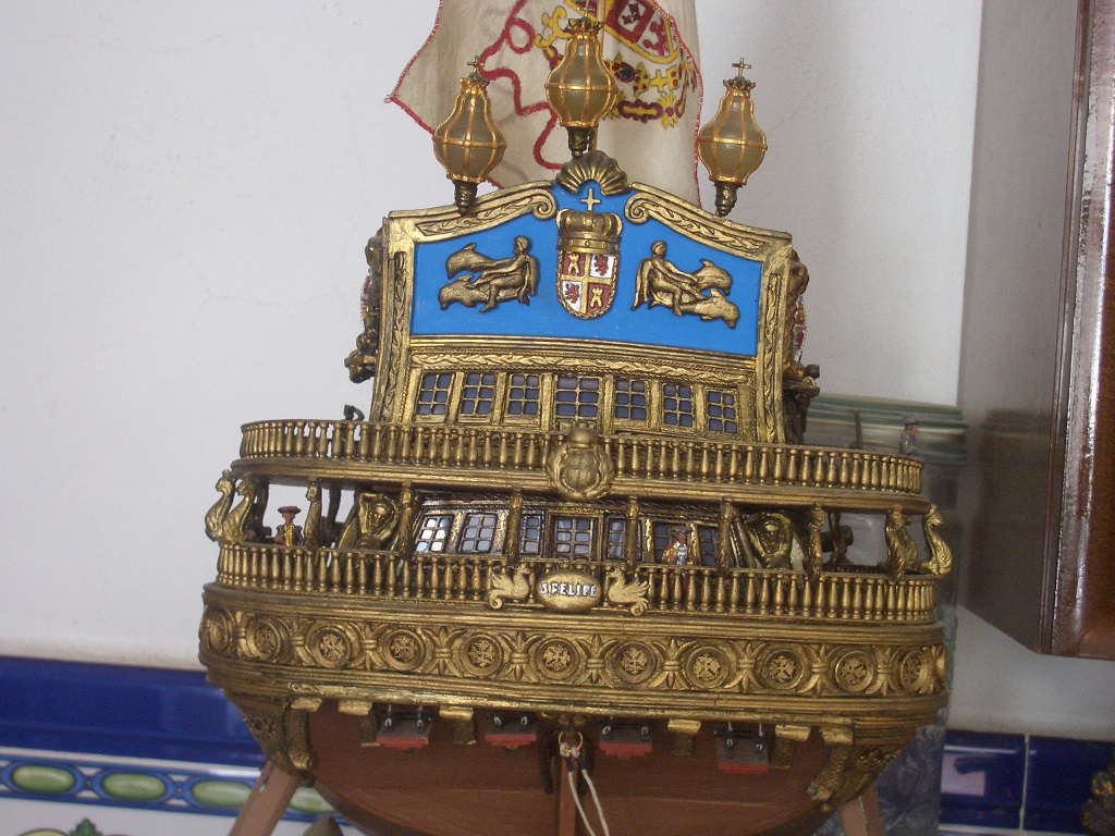

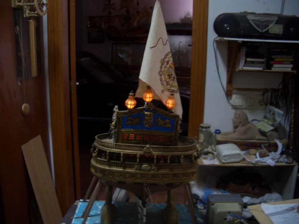

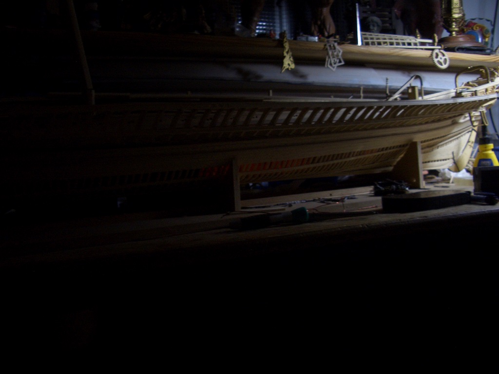

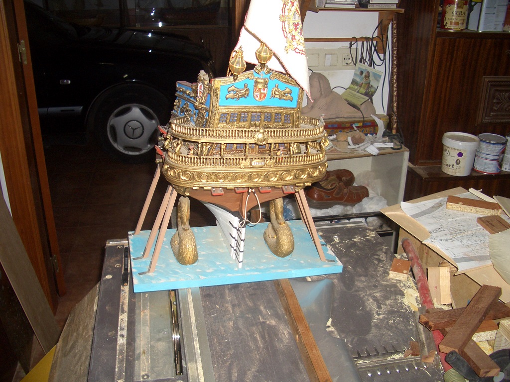

El San Felipe, con los fanales encendidos.
Los pájaros nocturno solo salen al acecho en la obscuridad .Hay personas que las imitan.

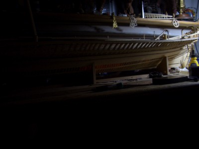

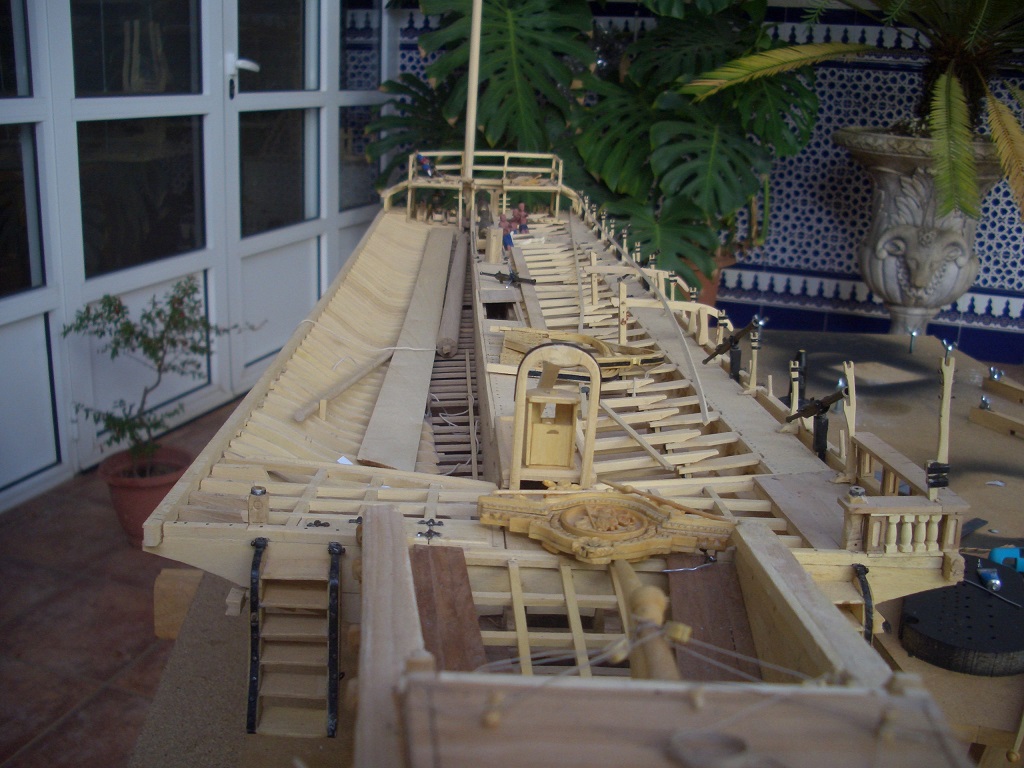

Estoy de vuelta con la flor de lis, las balaustras de la carroza he vuelto a hacer otro modelo ligeramente mas largo.

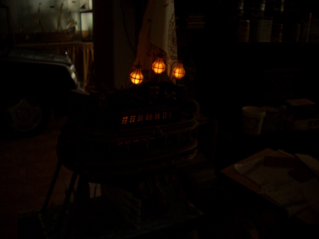

El alumbrado no se ve bien esta cámara no tiene suficiente calidad para que se vea el trabajo de los faroles encendidos, creo que con la camera de video se tiene que ver bien.

Preciosa popa del San Felpe, Chapo.

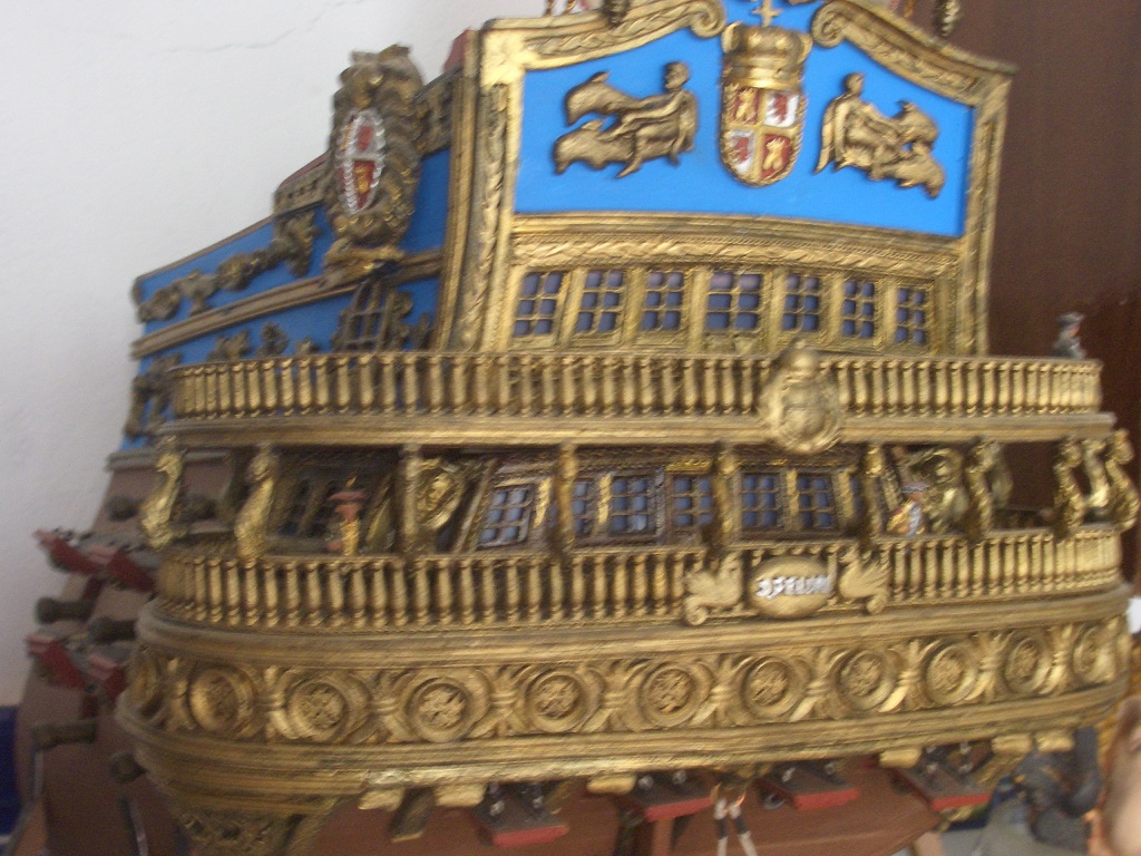

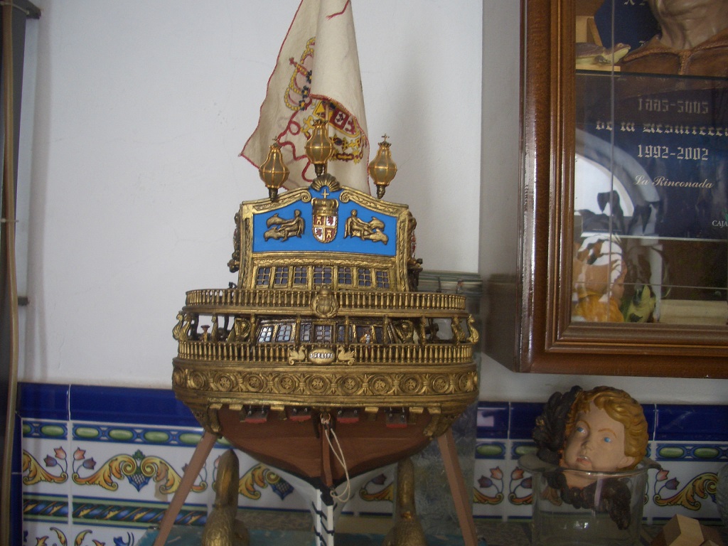

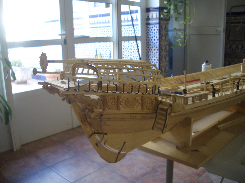

La popa del San Felipe hace mucho tiempo que la hice, ahora solo estoy con La flor de lis.
En breve subiré la proa, que es tan hermosa como la ya vista popa.
