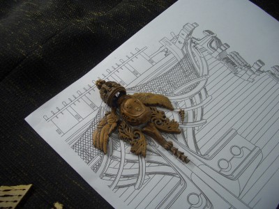

Mensaje por alcazaba »

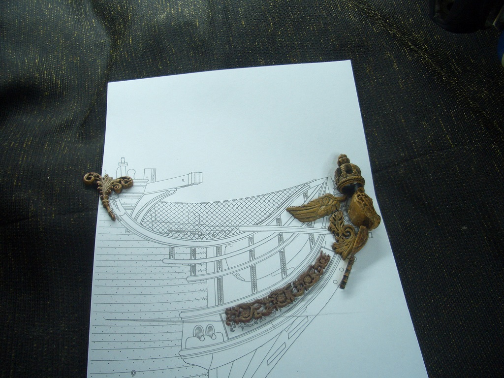

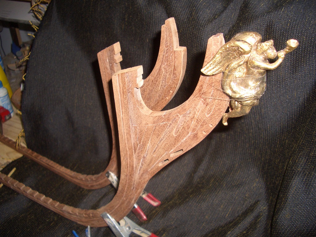

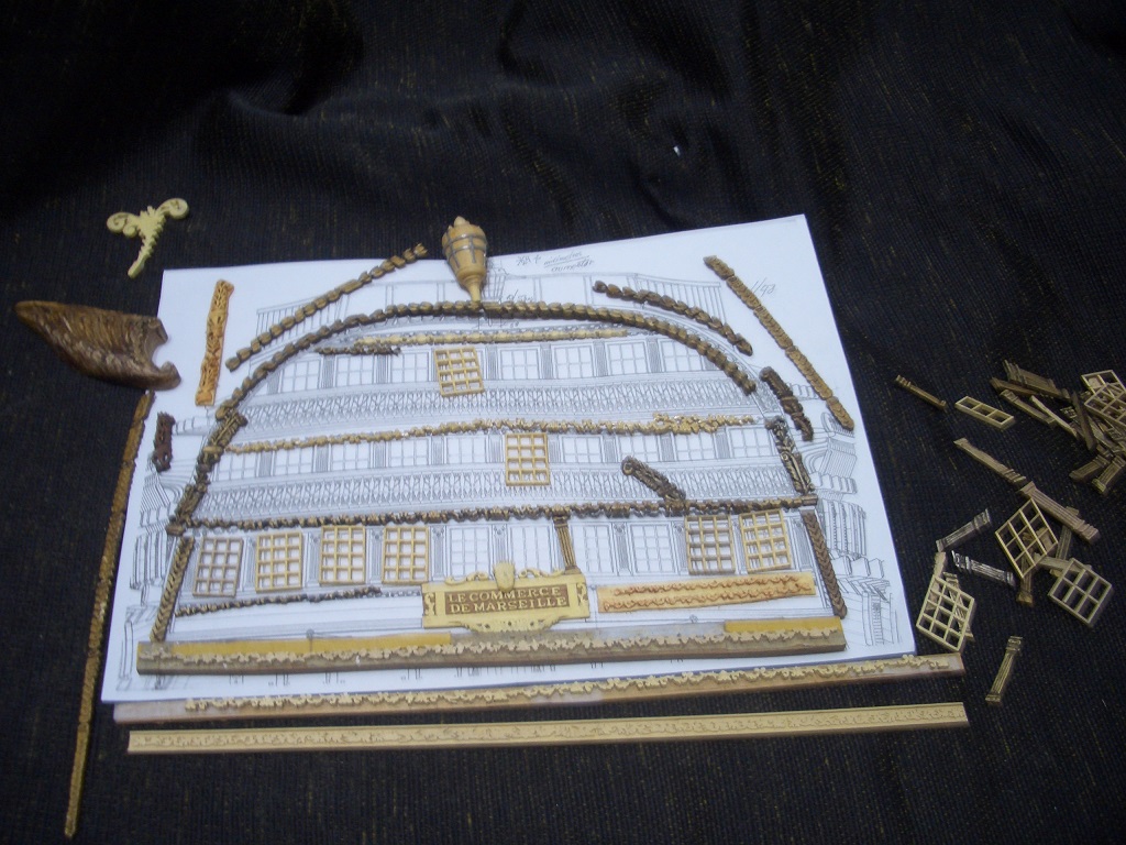

Esta es la imagen del mascaron de popa para del navío francés, el Oriente, que también tengo hecho el de proa, otro día lo pondré.

Mensaje por ferarr »
Genial!!, y por partida doble.

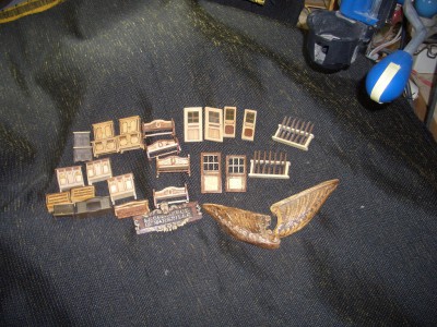

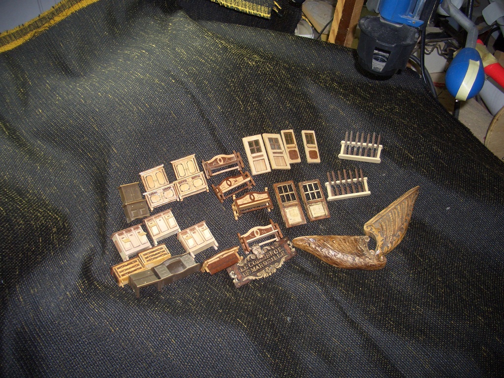

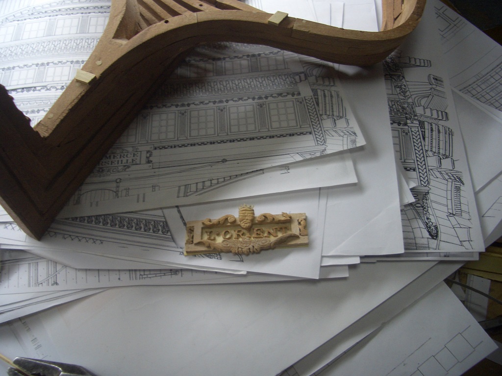

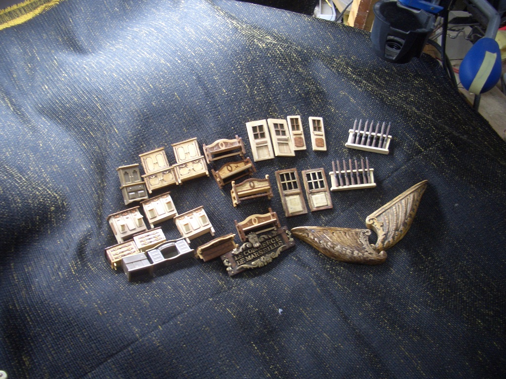

Algunos muebles y las armas en sus estanterías.
Hola:
Una pregunta, ¿no te resulta mas complicado adaptar luego los mamparos, cubiertas, ...., a las piezas que vas realizando, que hacerlas según vas construyendo el barco?
un saludo
alcazaba
Mensajes: 548
Re: El Comercio de Marsella.
Buena pregunta que hace tiempo esperaba que me hicieran, el problema mío es que me levanto muy temprano, y como todos saben lo que son las cuadernas hay que emplear maquinaria que forman ruido, y es cuando aprovecho para hacer cosas que sean tallas, o que solo se emplee la cierra de marquetería que hace poco ruido, también a esa hora la mente la tengo descansada y sé hacer los trabajos mejor, de todas forma si la pieza está hecha según el plano no tiene que haber pegas, esta misma pregunta me la hicieron los franceses y no había forma que se enteraran y a mi me daban unos disgustos que decidí pasar a foros que me entendieran como por ejemplo es este.

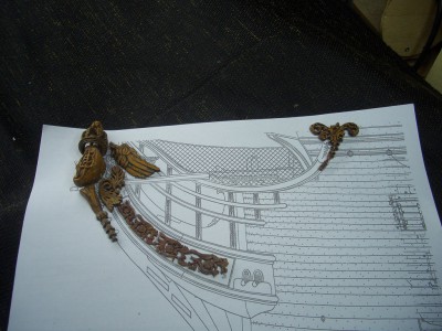

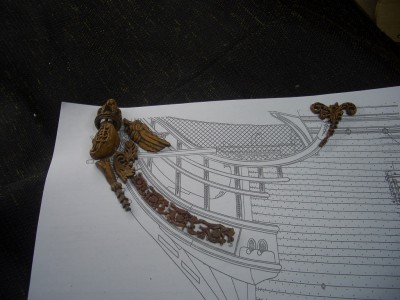

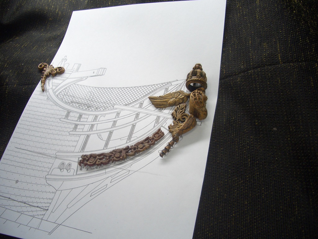

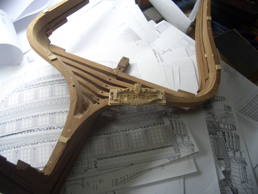

Mascaron de proa y algo de los jardines.

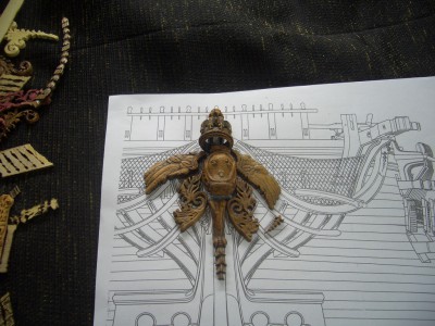

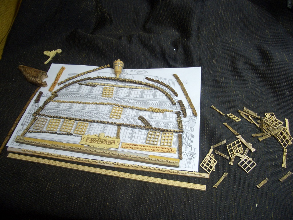

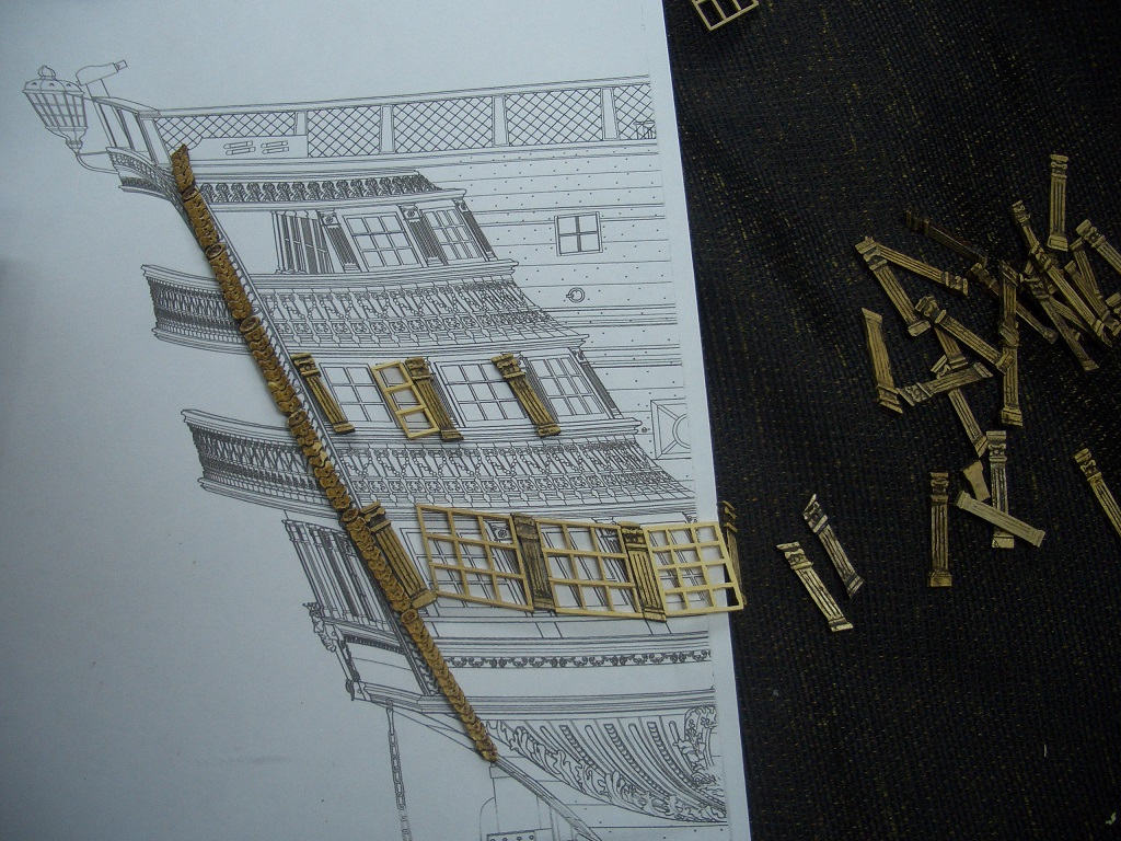

Algunas piezas del espejo de popa.

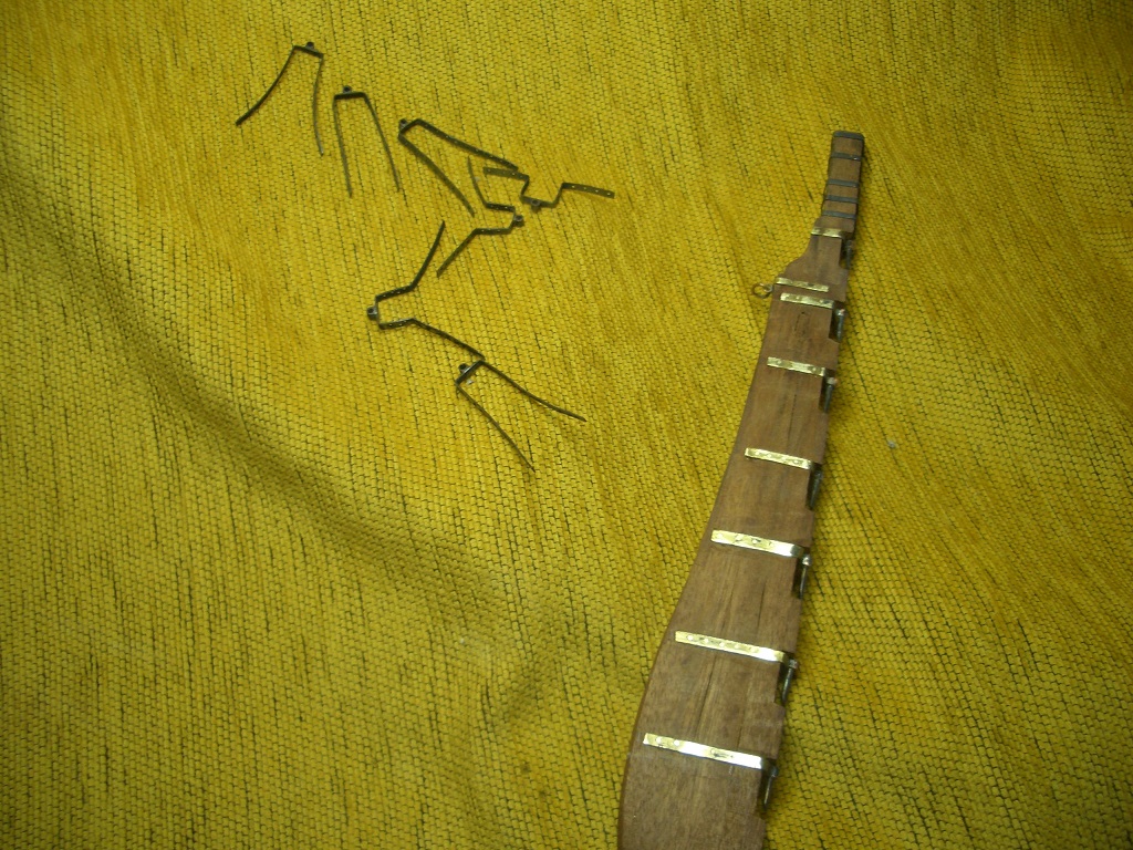

El timón en sapelly.

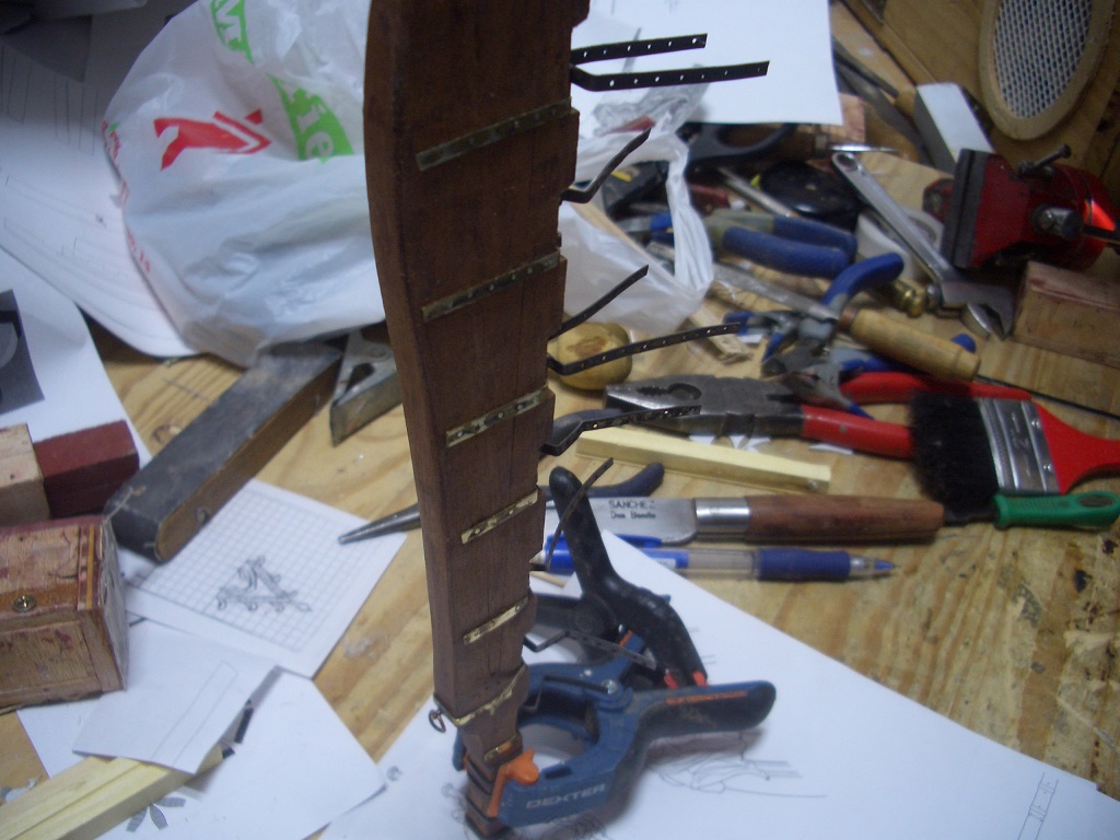

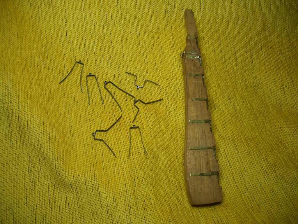

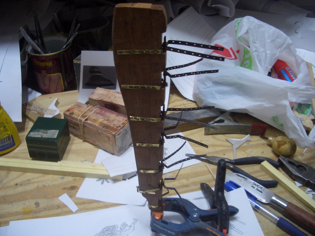

El timón con las bisagras machos y hembras.

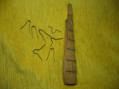

alcazaba
Mensajes: 548

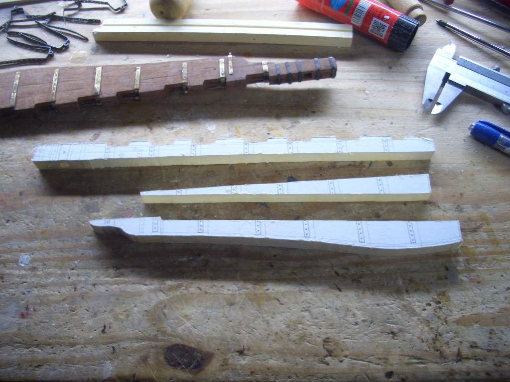

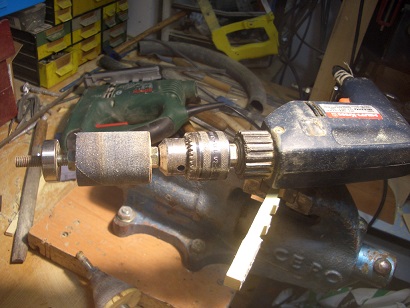

El sistema casero que empleo es muy practico, ya que cogiendo con la mano izquierda el rodamiento e invertir el sentido de giro a la taladradora, se consigue en poco tiempo el biselado de una cuaderna que de otra forma es mas dificultoso, pues yo he visto a los grandes maestros franceses hacerlo con la fresadora y solo con preparar la maquina ya es un trabajo grande.
La pala del timón hecha en madera de limón.

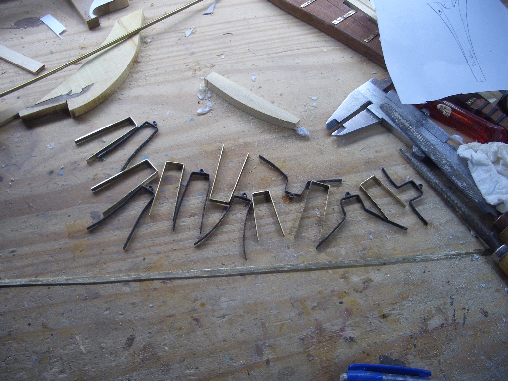

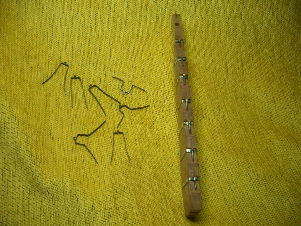

Las hembras y machos de las bisagras de la nueva pala de timón.
Este sistema casero es el que empleo para biselar las cuadernas.
