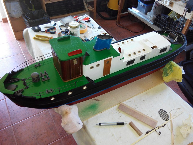

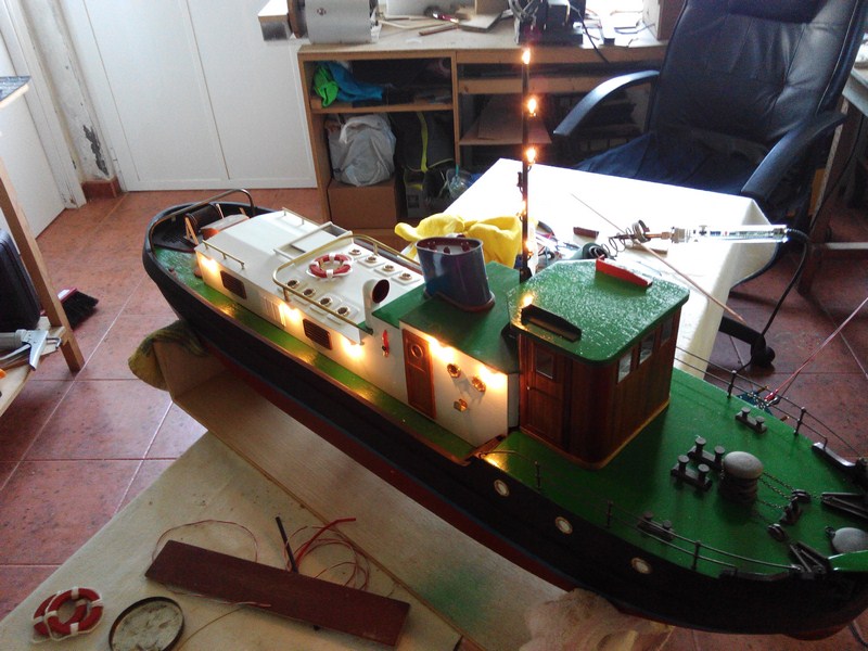

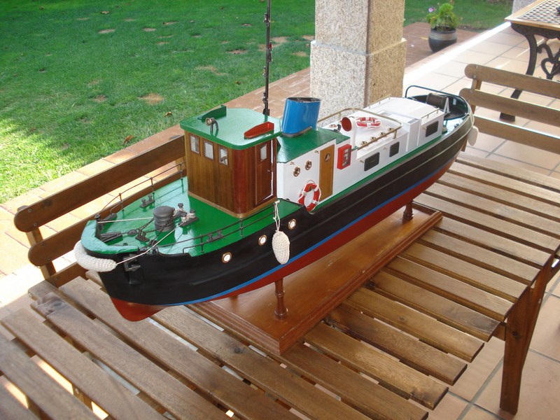

Pongo alguna foto mas para que veais por donde estoy y aunque parezca mentira, no es la feria de Sevilla.
Re: CCCP
araola escribió:No me metas más presión que ya estoy yo nervioso.
ja ja ja, soy muy malo, ya falta seis horas menos maestro, y jomaal, en vez de ayudar cuando fue, te fue a expiar ja ja ja, descubrió que tienes ayuda, me imagino que debe ser igual que mi gato, encima y no deja trabajar, la ultima foto de la iluminación, estupenda, que bonito se ve todo iluminado el mástil, y as luces laterales de los mamparos, cuando pueda saca una foto de las lámparas, para ver como la hicistes maestro, y animo que si va a estar a tiempo, va muy hermoso.. todo lo que lleva..

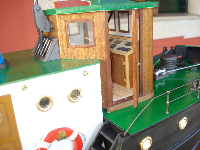

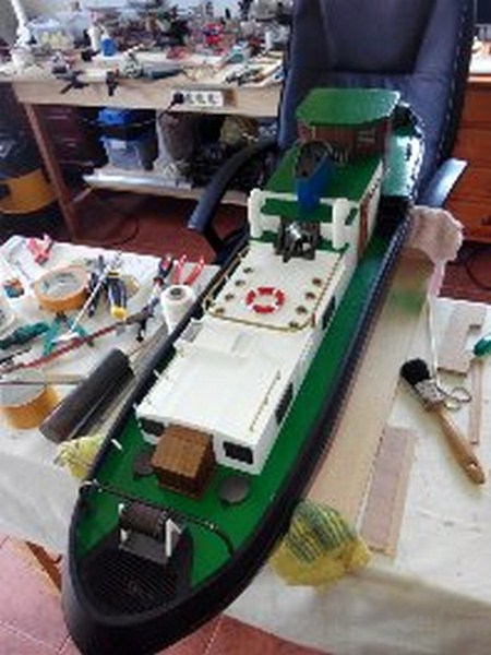

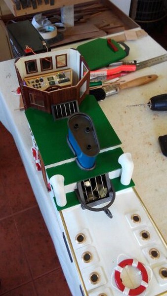

Aun sin acabar, lo tuve que preparar de prisa y corriendo para poder llevarlo mañana a Madrid.
Te pongo alguna foto más pero la verdad el barco poco ha cambiado por fuera, los últimos días he estado preparándole la electrónica que lleva bastante mas de la que parece.
Mañana cuando navegue, le hare un video y lo subiré a youtube para que podáis verlo los que no tengáis la suerte de poder estar mañana en Fuenlabrada.

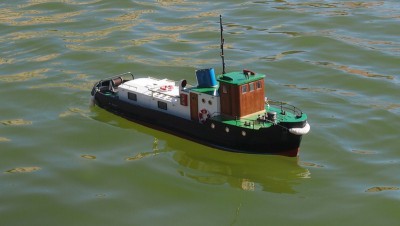

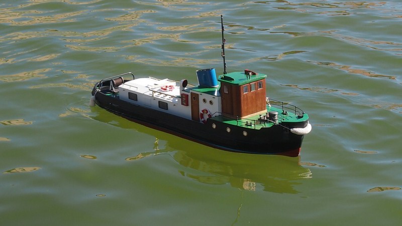

La fiesta que se monta en Fuenlabrada para la exposición y navegación de barcos, fue un éxito. Que mejor sitio para hacer la botadura del CCCP que en esa navegación.
Aun no me pasaron las fotos porque aun llegamos hace un rato, pero cuando me las pasen subiré alguna.
Mientras tanto podéis ver este video de la navegación.

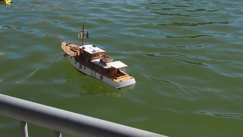

Pongo unas fotos de la botadura del barco y además veras un remolcador parecido de un compañero y amigo de la asociación AMONAGA.

vaya en las fotos se ve mas bonito aun, el otro remorcador, también esta muy bonito, si tienen cierto parecido, el CCCP, se ve imponente, y lo que lo hace resaltar es lo prolijo que esta, esos acabados de primera calidad, lo hace ver muy hermoso....... la iluminación espectacular....

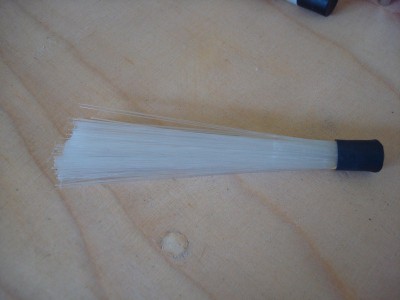

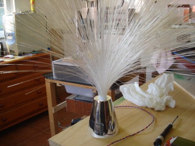

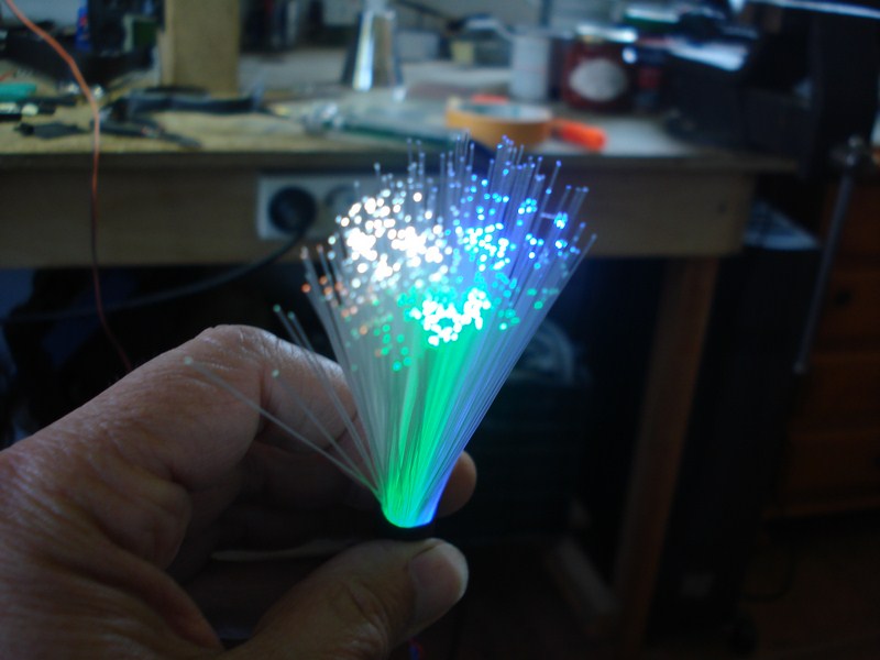

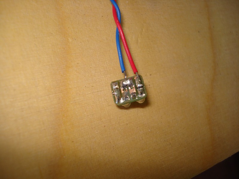

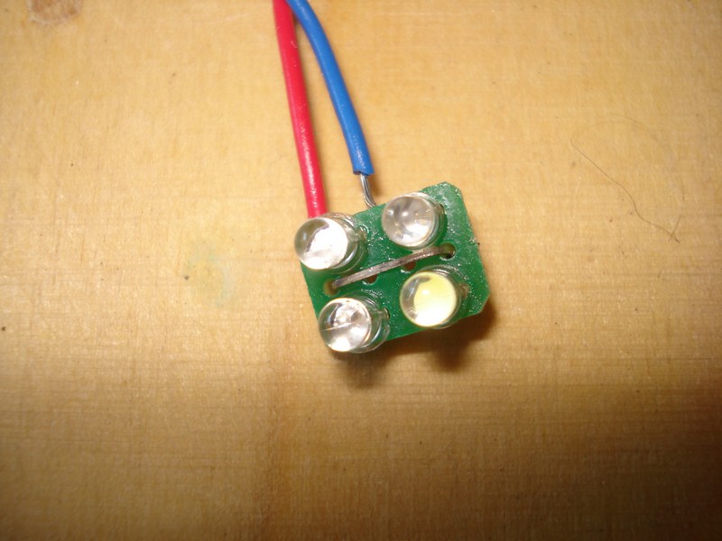

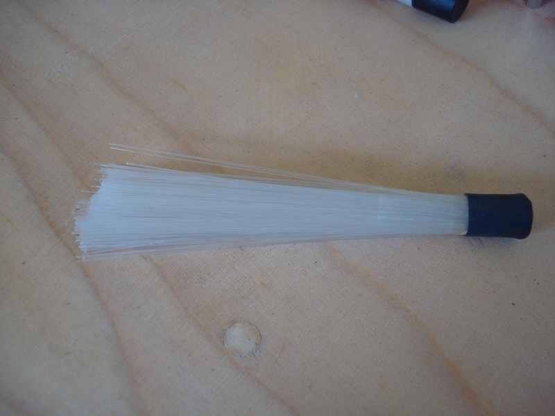

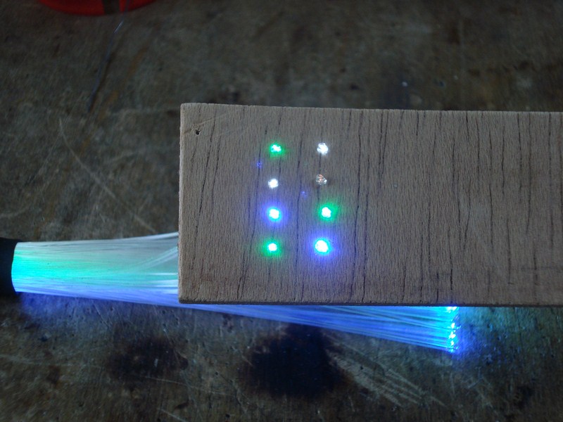

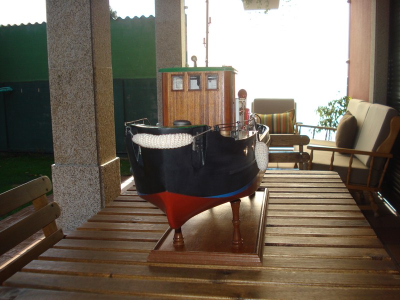

Como lo prometido es deuda, pongo como se pueden hacer los leds pequeñitos para que esten a escala con el resto del barco.
Comento las fotos que hablan por si solas, pero si alguien quiere que aclare algo que lo pregunte.

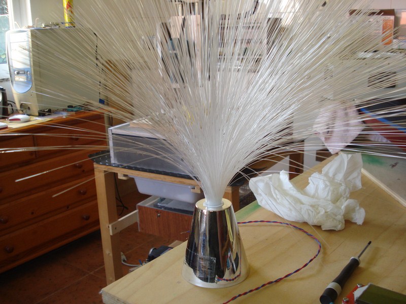

De este florero chino es de donde saco la fibra optica.

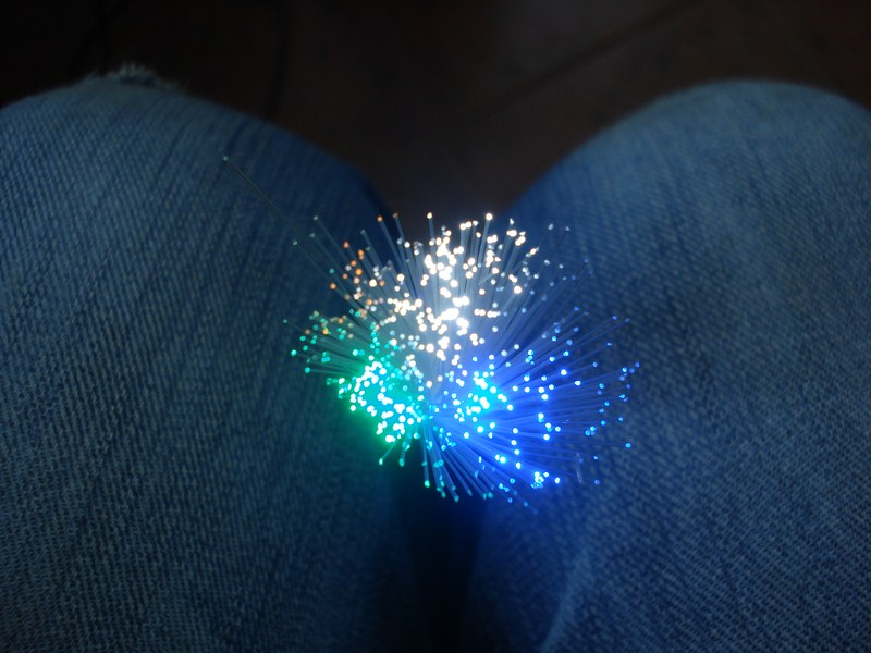

Escojo 4 leds de distintos colores y de 3 mm.
Soldaduras de los leds, despues segun sea la alimentación, hay que ponerle una resistencia para que salgan 3 V.

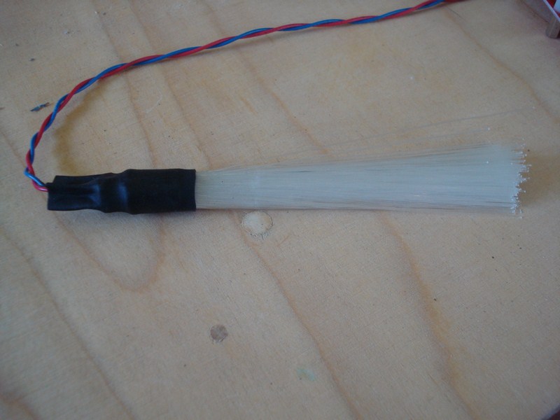

Asi quedan los hilos de fibra optica que yo amarro con macarron contractil.

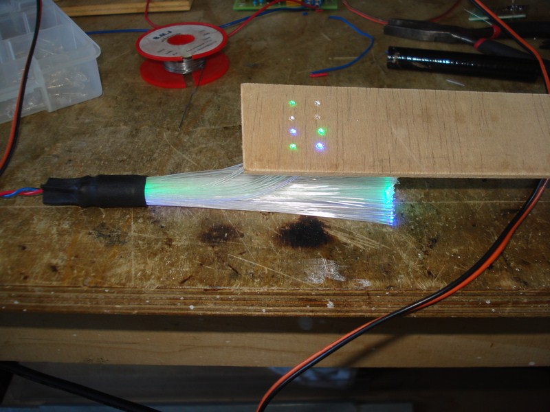

se une todo el conjunto
se aprecian los colores en la fibra optica
en esta tablilla, le hice unos barrenos de 1,5 mm y pasan por el 4 hilos de fibra que con el soldador derrito la punta y asi no se escapan del sitio
Sobran muchos hilos por eso como no todos conducen igual, hay que escoger los que mas alumbran los demas sobran segun el numero de leds que queramos poner
