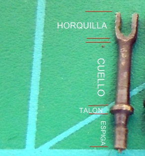

Adrian, las batayolas te han quedado muy bien ¿Como las haces?

Juan Velasco escribió:Adrian, las batayolas te han quedado muy bien ¿Como las haces?
Hola Juan
Imagino que te refieres a los candeleros de hierro que forman los barandales.
Están hechos con ayuda de un torno utilizando una varilla de latón de 2mm.
Como no tengo fotos del proceso, lo explico mediante una foto donde he marcado las diferentes partes del candelero.
Primero con el torno rebajo la parte del cuello y la espiga, y se queda el talón y la horquilla del grosor original de 2mm., luego para realizar la horquilla rebajo con la lima lo que sera un costado hasta igualar en grosor del cuello.
Seguidamente con una broca de 1mm en la fresadora realizo el hueco interior de la horquilla, y luego se rebaja la parte opuesta de la horquilla, y se repasa el interior de la horquilla si hace falta con un mini-disco de esmeril de 0,3mm
Espero que se entienda el proceso.
Adrian

Efectivamente a esos me refería.
Trabajo delicado con el torno y lima, te han quedado fenomenal.
Gracias por tu atención
