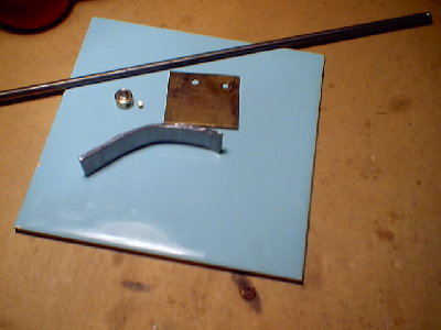

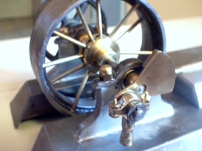

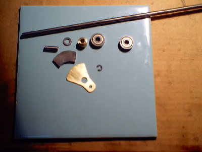

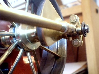

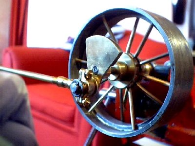

Hola a todos:
Espero no aburrir con mi tema. Me gustaria que que el mismo sea constructivo y ademas sirva de incentivo para que otras personas empiecen hacer sus propios proyectos y que tambien los compartan.
Aprovecho para agradecer la informacion y los comentarios de otros colegas que han visto este trabajo, todos son alentadores y desde luego muy utiles.
Bueno, en esta etapa tengo terminado el cigueñal y el eje, es decir que todo el conjunto de rodado ya esta teminado, proximamente resta la corredera de la biela y la base de todo el motor (esta utima me esta costando definir).
Para esta etapa utilize bronce para la biela, plomo para el contrapeso, acero para el eje y para el cigueñal chapa de bronce. Ademas compre un par de rodamientos miniatura (rulemanes) para montar el eje de 5mm.
El muñon de la biela lo talle de un trozo de bronce que tenia tirado en mi taller, el cigueñal esta calado en una chapa del mismo material al cual solde una pieza de plomo para hacer el contrapeso contrarestando el peso de la biela.
La biela y el cigueñal son desmontables y regulables, lo que me va a permitir hacer los ajustes para la puesta a punto antes de ponerlo en funcionamiento.
El cigueñal va montado al eje mediante un buje de bronce que tornie con el taladro. Esta echo de la misma varilla de bronce que me sobro de la rueda. A este buje y al perno donde amarra la biela le practique un rebaje para que tenga mas superficie de contacto con la soldadura, los mismos fueron colocados previamente a presion mediante golpes de martillo a la pieza ligada.
Al perno de la bancada le practique una ranura donde le puse una arandela ceguer que retiene el buje del muñon y las dos arandelas laterales.
Bueno, como siempre atento a cualquier comentario o sugerencia, les mando un gran saludo...
Axel.
Un ultimo comentario, las fotos la tome provisoriamente sostenido el conjunto en la morza que uso en mi taller, ya que para sacar bien las fotos lo debo tener cerca de mi PC, el eje no es el definitivo.
Axel.

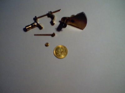

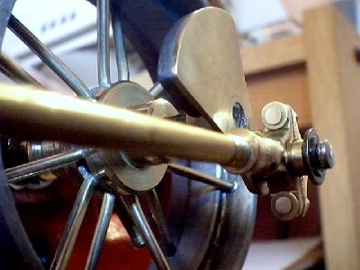

DETALLES DE CONSTRUCCION DEL CIGUEÑAL
ACA DEJO UNAS FOTOS EXTRAS DE LA CONSTRUCCION DEL CIGUEÑAL
Axel, los rodamientos donde van colocados?
Joaquin
Joaquin
- AXEL_WELLER
- Mensajes: 750
HOLA JOAQUIN, LOS RODAMIENTOS VAN COLOCADOS EN EL EJE, VA UNO DEL LADO DERECHO DEL VOLANTE Y EL OTRO VA DEL OTRO LADO, INTERCALADO ENTRE LA LEVA DE LA VALVULA Y EL CIGUEÑAL DEL PISTON.
TODAVIA ESTOY DEFINIENDO EL ASUNTO DE LA BASE POR ESO TODAVIA NO SE PUEDE APRECIAR BIEN.
NO SE SI HACER LA BASE DE COBRE, DE PLOMO O DE FUNDICION. PROXIMAMENTE DEFINIRE ESE TEMA.
SALUDOS JOAQUIN, AXEL

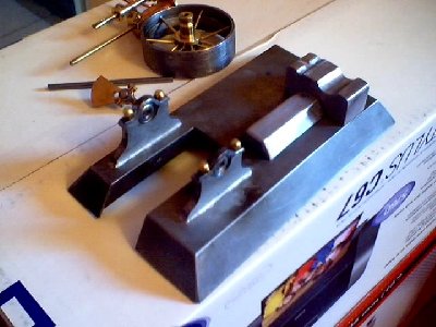

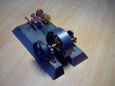

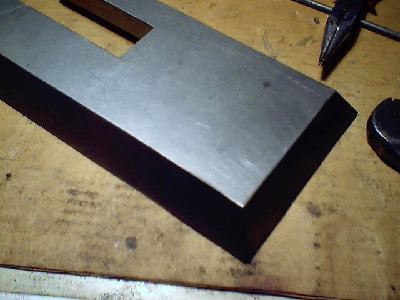

FOTOS DE LA MAQUINA ANTES DEL ARMADO FINAL
BUENO, YA CASI VOY TERMINANDO EL PROYECTO DEL MOTOR A VAPOR, YA TERMINE LA BASE Y LE HICE UN ARMADO PRELIMINAR PARA PLANTEAR APROXIMADAMENTE COMO VA A QUEDAR CONFIGURADA LA MAQUINA Y LAS PARTES QUE RESTAN HACER.
ME ESTARIA FALTANDO LA LEVA DE LA VALVULA, LA CORREDERA DE LA BIELA DEL PISTON, LA BIELA DE UNION, LA PINTURA Y UNA BARANDILLA QUE LLEVA AL COSTADO.
EN POCO TIEMPO MAS VOY A BORRAR LAS FOTOS ANTERIORES YA QUE HAY DEMACIADOS TEMAS NUEVOS ABIERTOS, LO IDEAL SERIA PONER TODO EN UN SOLO TEMA PERO NO SE COMO SE HACE PARA PONER MAS DE 3 FOTOS. SI ALGUIEN SABE ME GUSTARIA SABER COMO SE HACE Y SI NO BORRARE TODO SALVO EL ULTIMO TEMA.
LUEGO DE TERMINADA Y PROBADA LA MAQUINA VOY A EMPESAR HACER LA CALDERA.
SALUDOS CORDIALES PARA TODOS AXEL
UNA COSA MAS: SI ALGUIEN LE INTERESA VER FOTOS DEL PROCEDIMIENTO DE CONSTRUCCION DE LA BASE NO TIENE MAS QUE PEDIRLAS YA QUE NO QUIERO PONER MAS TEMAS NUEVOS Y ABURRIR CON LOS MISMOS.
Axel si quieres te uno todo en un solo teme. Si quieres poner todo seguido solo tienes que en vez de abrir un nuevo tema, usar publicar respuesta, pero con el botón de arriba(si utilizas la respuesta rápida de abajo solo puedes poner texto) y podras poner otras tres seguidas, le das otra ver a publicar respuesta y puedes poner otras tres, asi hasta que quieras.
Joaquin
Axel prepara los planos(monografia), que es una obra de arte

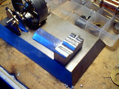

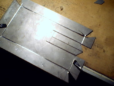

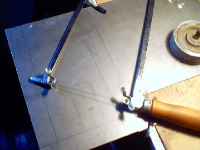

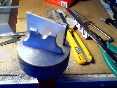

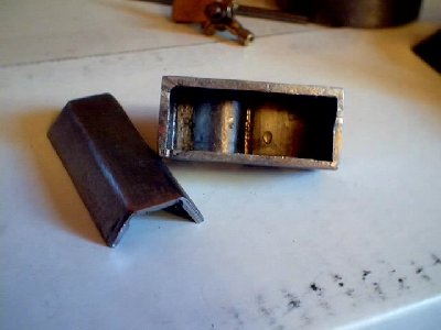

- AXEL_WELLER
- Mensajes: 750
Re: FOTOS DE LA MAQUINA ANTES DEL ARMADO FINAL
GRACIAS JOAQUIN, ASI ESTA MEJOR, QUEDO DE PRIMERA TODO JUNTO.
PARA LA BANCADA UTILIZE UNA RECORTE DE CHAPA DE 1.5MM Y LOS RECORTES DE PLOMO QUE ME SOBRARON DE LA RUEDA, ESTOS ULTIMOS TUVE QUE UNIRLOS PARA CONSEGUIR EL ESPESOR REQUERIDO POR LOS RODAMIENTOS. LUEGO LOS SOLDE A LA BASE CON ESTAÑO DE RADIO.
EL PROCEDIMIENTO PARA CORTAR EL PLOMO Y LA SOLDADURA SON BASTANTE COMPLEJOS PERO QUEDAN MUY BIEN AL FINAL, AHORA YA ESTA TODO SOLDADO Y QUEDA COMO SI FUERA UNA BASE DE FUNDICION.
SI QUERES PONGO FOTOS.
SALUDOS AXEL.
SALUDOS AXEL.

Miembro de AMONAGA
- AXEL_WELLER
- Mensajes: 750
NUEVAMENTE HOLA JOAQUIN, EL SEGUNDO VOLANTE POR AHORA NO TIENE NINGUNA FUNCION, PENSE QUE TALVEZ SERIA INTERESANTE PONER ALLI UNA CORREA PARA ALIMENTAR UNA DINAMO O ALGO SIMILAR UNA VEZ QUE ARME TODO SOBRE LA BASE DE MADERA.
DE TODOS MODOS ESA RUEDA O VOLANTE NO ES PARTE DE LA MAQUINA NI FUE ECHA POR MI, ES SIMPLEMENTE UN VOLANTE DE LA SINTONIA DE UNA VIEJA RADIO.
ACA TE PONGO UNAS FOTOS DE LA BASE EN CONSTRUCCION.
ANOCHE ME QUEDE HASTA TARDE TOMANDO MATE Y ESCUCHANDO A DOLINA (JAJA, UN PROGRAMA DE RADIO DE ACA) Y ME ENGANCHE PINTANDO LA BASE Y LOGRE LO QUE YO QUERIA QUE QUEDARA ANTIGUA Y A LA VEZ NUEVA. LA PROXIMA FOTO QUE PUBLIQUE SERA YA LA ULTIMA Y PODRAN VER COMO QUEDO.
SALUDOS AXEL.
SALUDOS AXEL.
