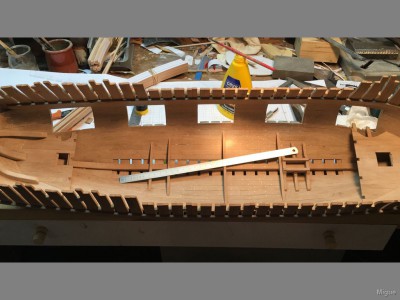

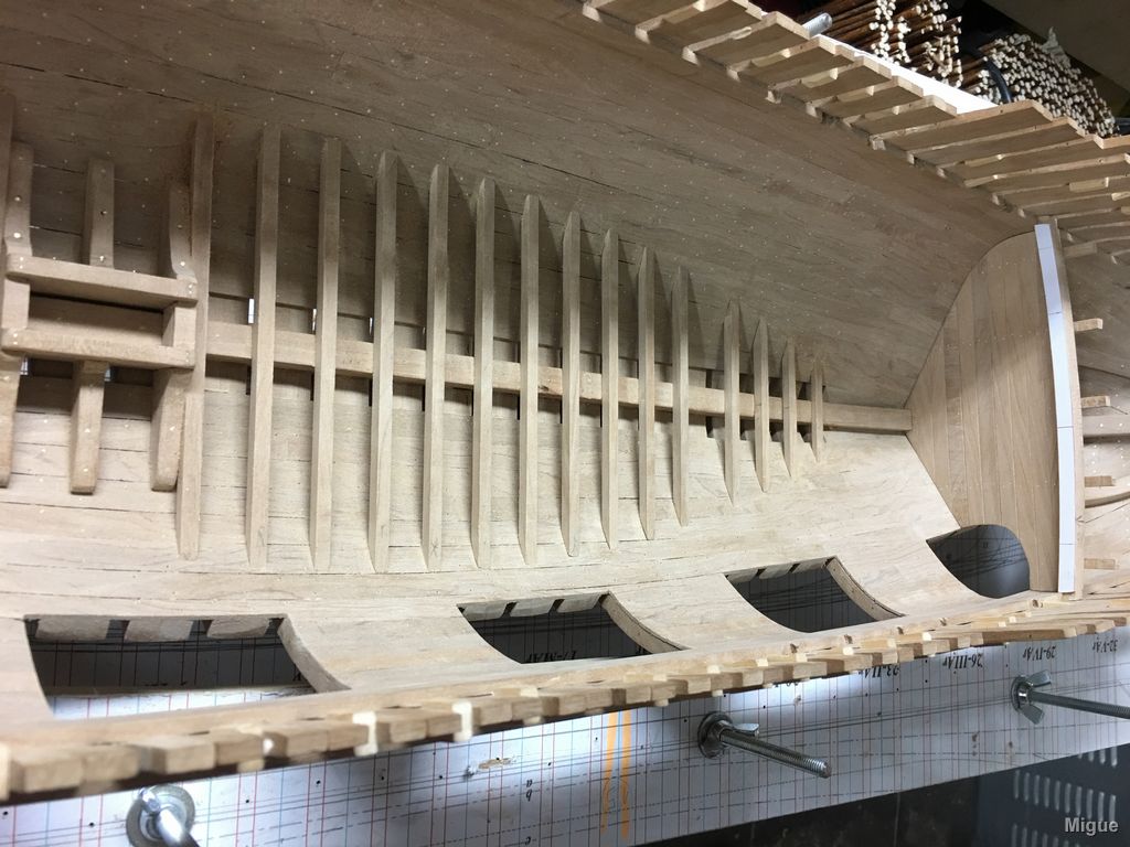

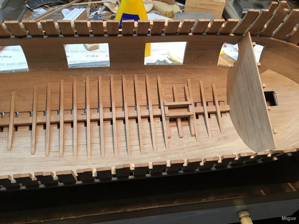

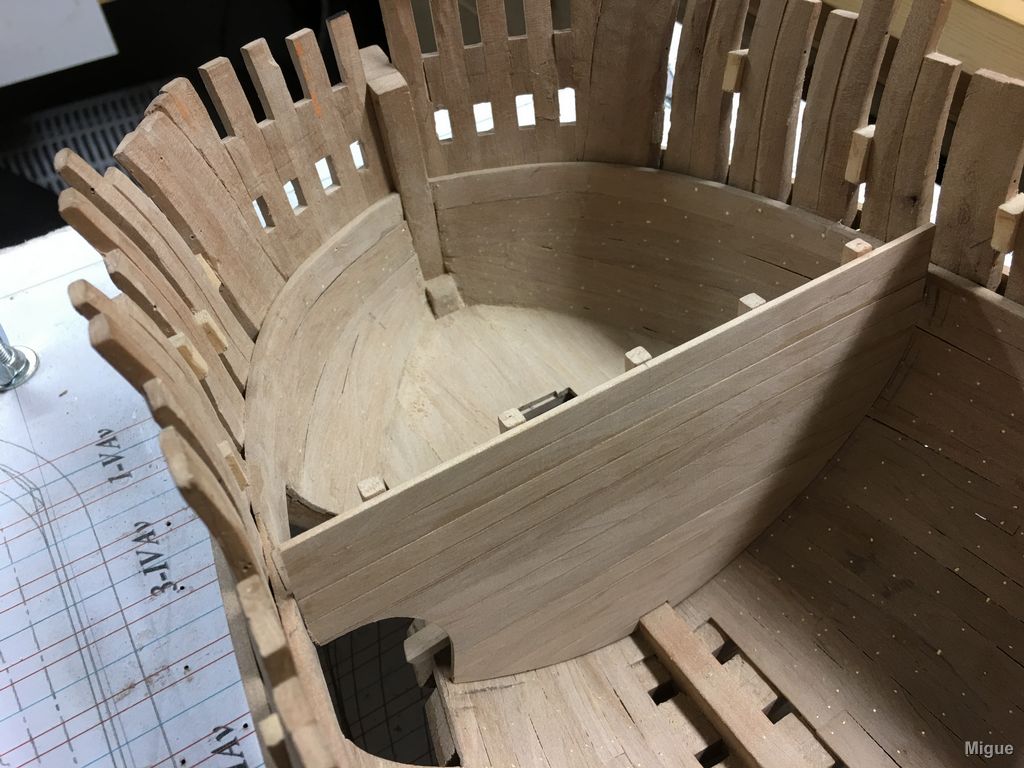

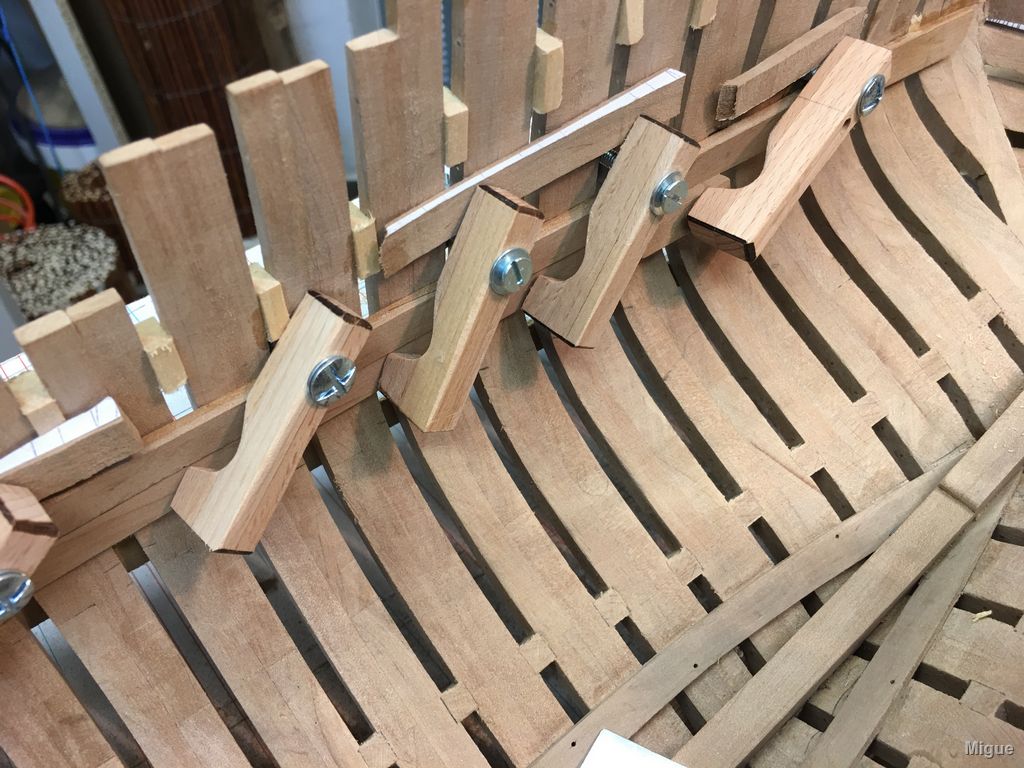

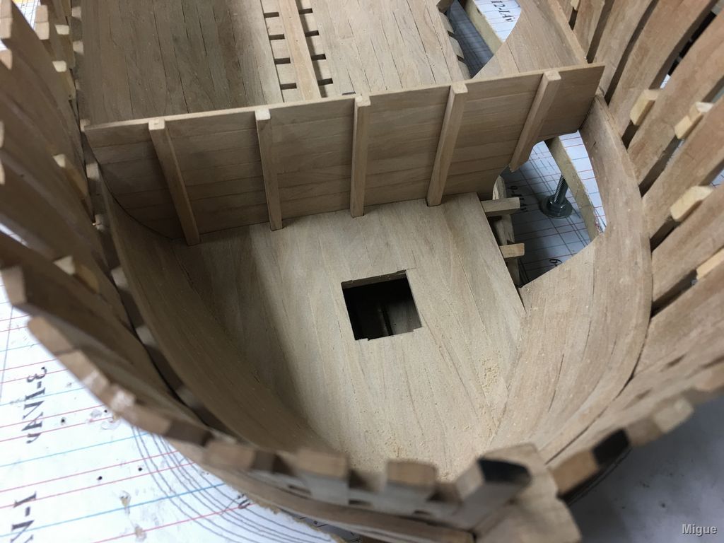

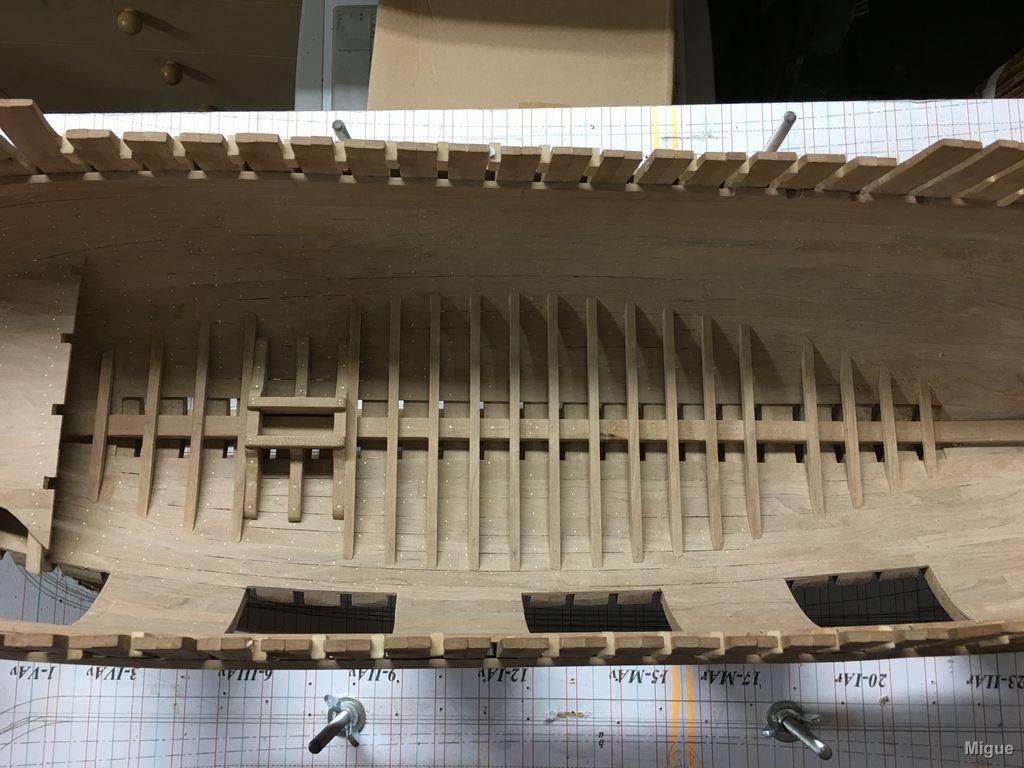

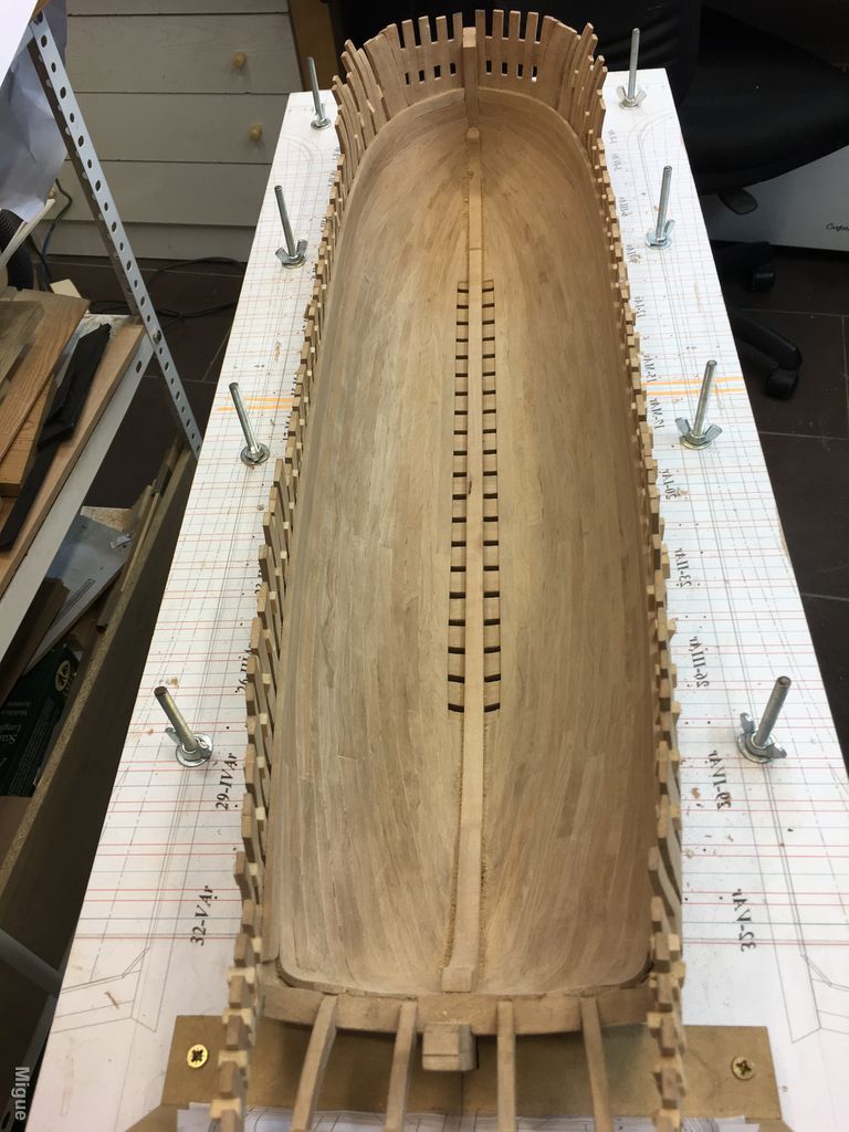

Después de un obligado parón por diversos motivos vuelvo a la carga con Le Rochefort.

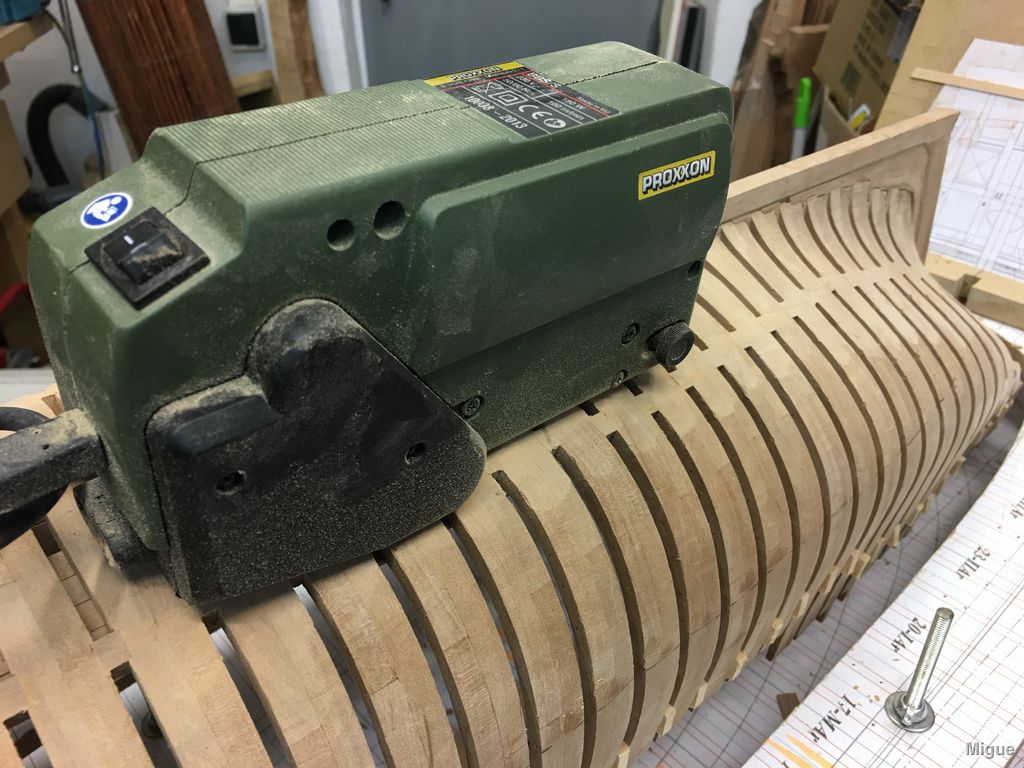

En las imágenes siguientes podréis ver la colocación de los durmientes y del forro de la bodega y el lijado casi definitivo del exterior del casco.

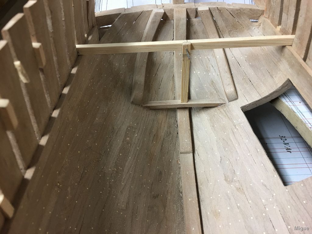

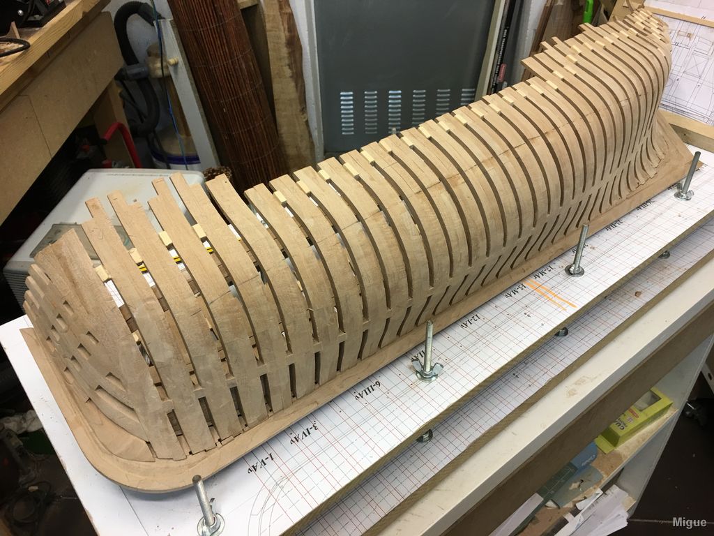

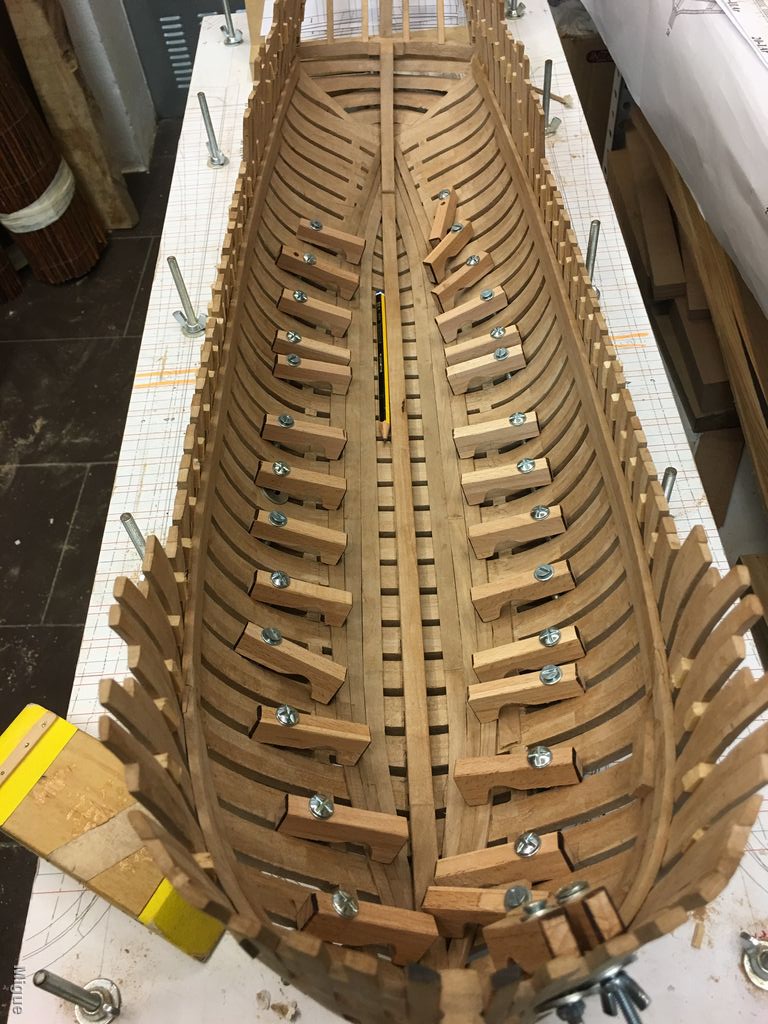

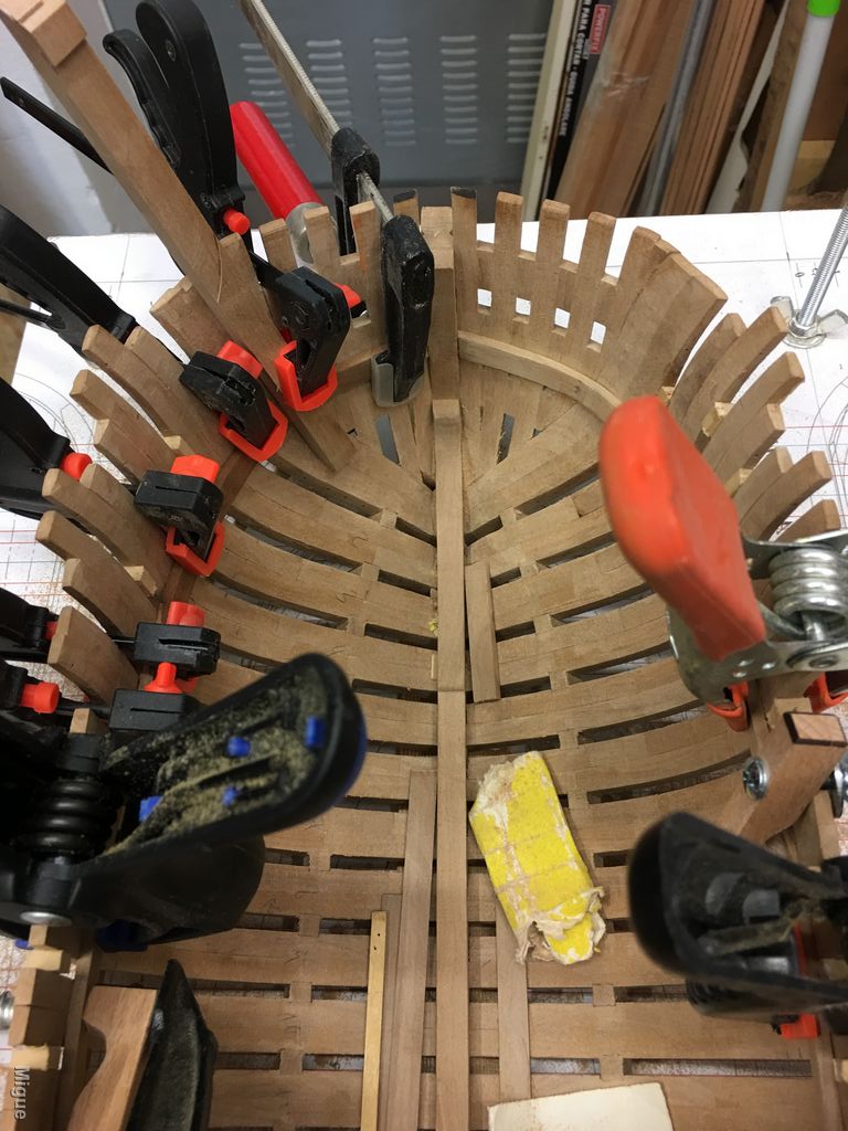

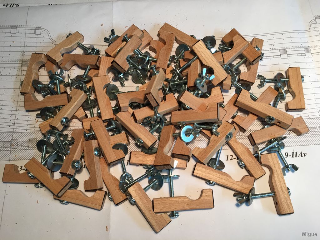

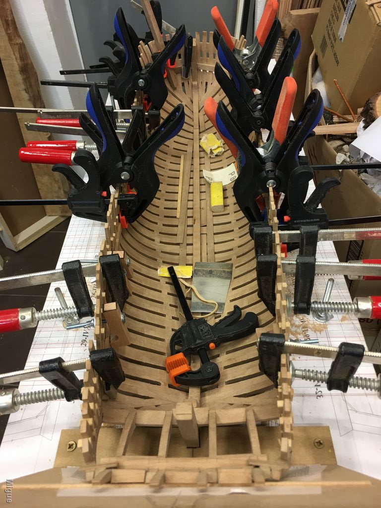

Sobre la marcha he ido haciendo algunos utensilios como por ejemplo los sargentos para sujetar las tracas del forro interior. Copia descarada de los que utiliza Adrià… Gracias.

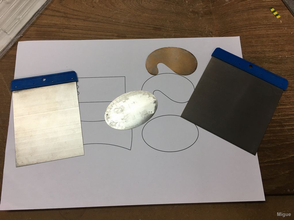

También he hecho con unas espátulas de enmasillar de pintor unas cuchillas como las que utilizan los ebanistas y luthiers para rebajar y alisar madera. Van muy bien y ahorran mucho tiempo de lijado.

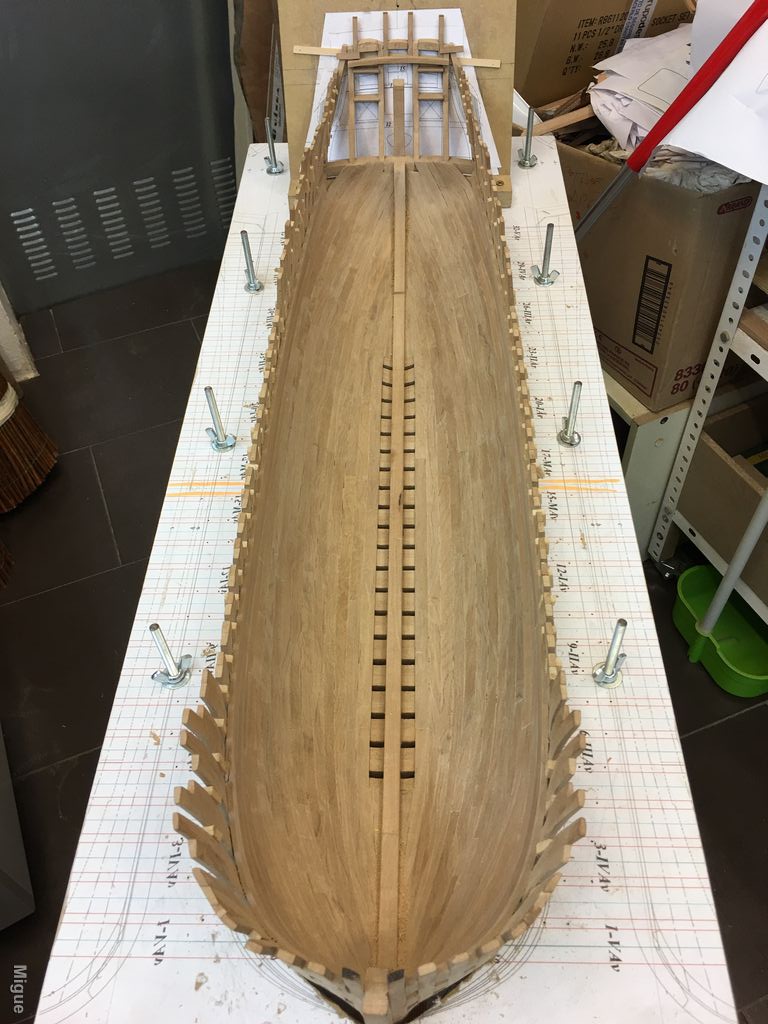

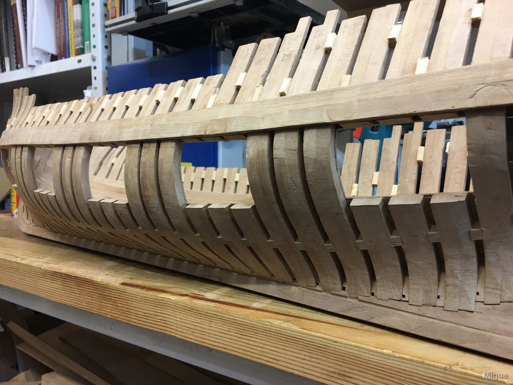

Este es el estado actual. Lo siguiente que voy a hacer será colocar los cintones para afianzar más el casco y empezaré con el claveteado interior.

Muy bien ha quedado ese forro de pantoque,
Efectivamente las cuchillas con perfil redondo vienen muy bien para los interiores en donde no de puede meter fácilmente ninguna maquina

Re: Le Rochefort por Migue

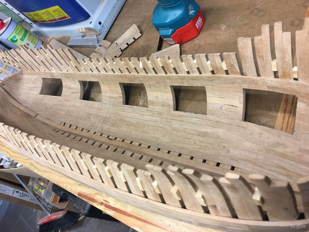

Ya me dirás como has cortado las cuadernas para hacer las aberturas en el costado con el forro del pantoque que ya tenias hecho, ganas de complicarse el trabajo.

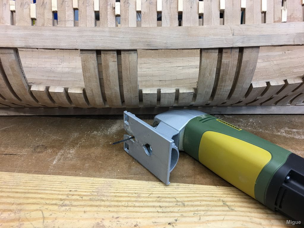

Hola Adrià,adrian sorolla escribió:Hola
Por otra parte ha quedado bien.
Adrian
Lo siento, se me había pasado tu comentario.
He hecho las aberturas con el forro interior hecho porque en mi ignorancia tenía miedo a que la estructura quedase demasiado débil y se desmontara. La verdad es que no ha costado mucho hacerlas. Ha utilizado la pequeña sierra de calar de Proxxon y, una vez marcadas, las he hecho en un momento.

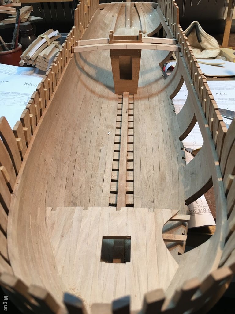

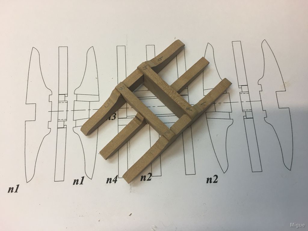

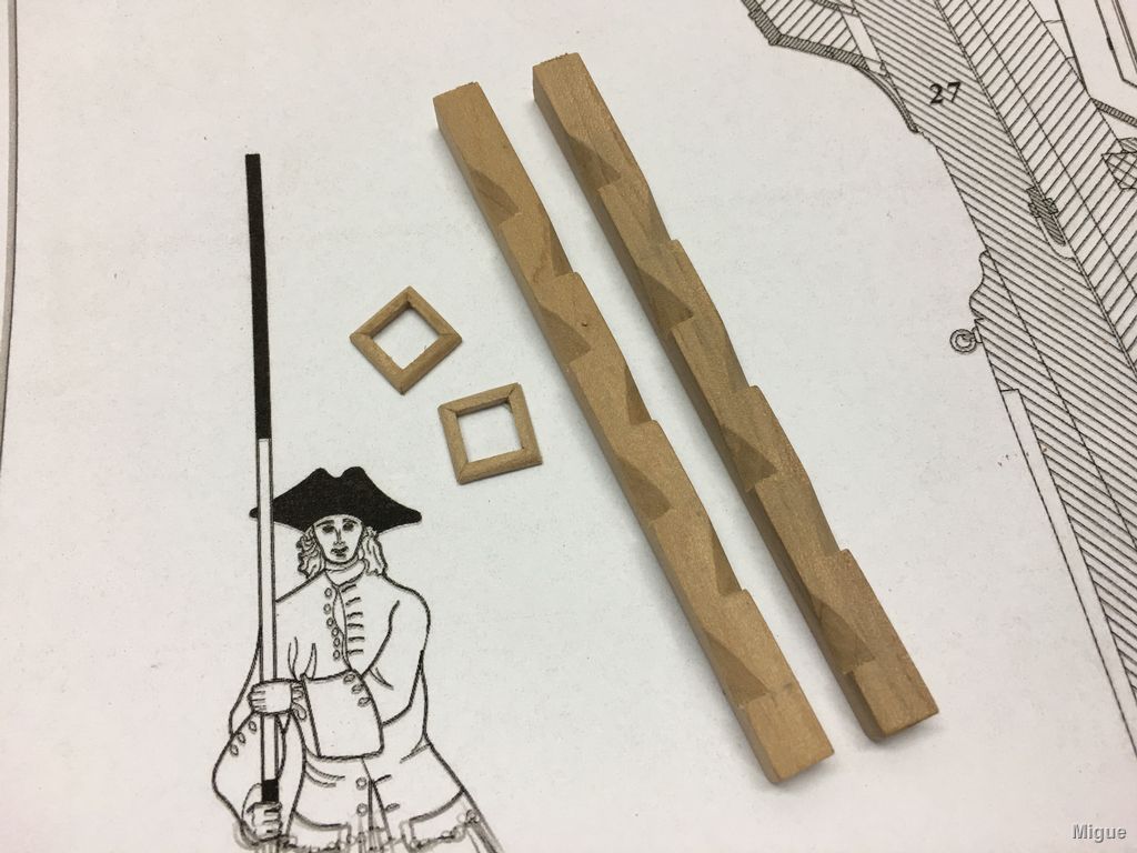

Buenas,

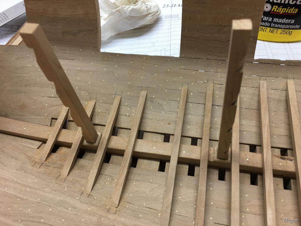

He ido haciendo algunas cositas, no mucho. La carlinga, la caja de bombas, buzardas, puercas y recortado todos los baos inferiores y superiores. Después he continuado con el ajuste y montaje de los tablados de proa y popa así como de los mamparos.
Ahora continuaré con el tablado de la bodega.
