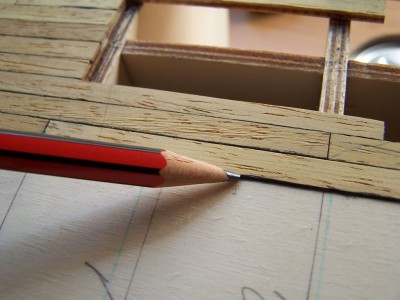

Referente al clavazón, en la imagen que adjuntas, lo de pinchazos de lápiz quieres decir que marcas con un punzón y luego remarcas con lápiz o directamente dibujas el clavo?
Mi duda está en que si realizo la clavazón con alambre de latón o x, no me gustaría que se viera el metal. Me gustaría conseguir un acabado oscuro o negro.

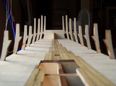

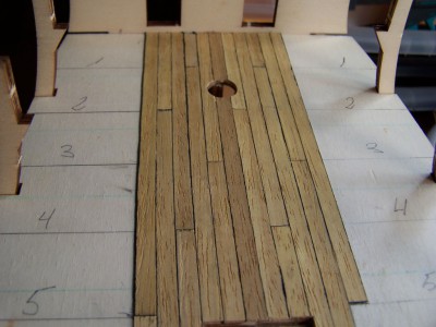

Bueno pues pongo unos avances.
Inicio del forrado de cubierta. Las primeras tablas (que cuando estén las siguientes cubiertas no se va a ver) el calafateado está simulado con el lápiz de carbón y posteriormente con rotulador, ya que preparé varias tabla9s con él.
Pero gracias a un post de otro forero, el cual no recuerdo el nombre, pido disculpas, he descubierto una manera más rápida y que también queda bien y es repasar el canto una vez colocada la tabla como muestro en la siguiente imagen. Espero vuestras opiniones como siempre.

Re: Nuestra Sra. del Pilar de vibeju
Opino que te pùede quedar muy bien tal como lo estás haciendo; me gusta.
Para simular los clavitos, utilizo un lápiz de mina dura (2H) y simplemente PINCHO donde quiero hacer un clavo y hago girar el lápiz.
Si lo vas a hacer así, antes debes encolar bien el extremo de la tablilla y luego espera a que seque completamente la cola porque si no al punzonar, se te abrirá la tablilla
Luego con el barnizado, todo se iguala.

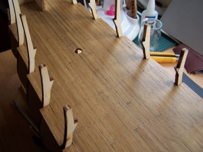

Bueno pues después de unos días de holgazanería, ya he terminado la cubierta del combés.
Al final no he conseguido el efecto que quería pero creo que no ha quedado mal. Tal vez haya quedado algo satinada, aunque la última mano de barniz ha sido mate...
Subo unas fotos del proceso.
Marcado del clavazón con ayuda de una regla y un punzón. Lo simulo finamente con ceniza, un poco de agua y cola blanca. Probé el método que me comentaste Llaut, pero quedaba el hueco del punzón y no me acababa de gustar. Y el acabado final, que como digo no es exactamente el que buscaba y ha quedado algo satinado... También es verdad que en las fotos brilla más. Si le paso un estropajo de acero ganaré algo?
Espero vuestro veredicto.
Creo que te ha quedado bastante bien.
El barniz original es siempre brillante.
Se consigue el satinado o el mate, agregando en mayor o menor grado, partículas muy finas.
Si dejas un barniz MATE o SATINADO mucho tiempo sin tocar, esas partículas se van depositando en el fondo, quedando arriba el BARNIZ BRILLANTE.
Por lo que ES FUNDAMENTAL, remover concienzudamente el barniz para que quede mate y no dejarlo mucho tiempo sin remover de vez en cuando.
Con un estropajo de lana de aluminio, creo que le puedes quitar brillo, pero no frotes demasiado.
En cualquier caso, te quedará ALGO satinado.
Si lo que buscas es un efecto de cubierta desgastada y vieja, (queda muy bien; de hecho las cubiertas reales debían ser así) puedes probar a lijar suavemente con una lija de grano muy fino.
Te puedes fabricar un útil con una espatula de pintor pequeña, y cinta adhesiva de dos caras, para fijar trozos de lija que vas sutituyendo a medida que se gasten, para los recovecos complicados.
La cubierta del barco que te mostré, sufrió ese proceso.
Ahora bien, debes decidir si el barco va a ser "real", es decir; envejecido, o bien una representación ideal del barco "nuevo", como salió del astillero.
Si va a ser "nuevo" yo la dejaría como está

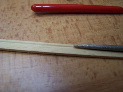

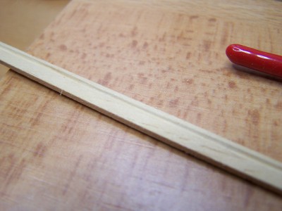

Estoy formando el trancanil del combés y estudiando la posiblidad de ponerlo en todas las cubiertas.
Según "Retrato de un Navio", llevaba trancanil en todas las cubiertas incluida la toldilla. "...Después la segunda cubierta; y cubiertas del castillo, alcázar y toldilla, con sus correspondientes trancaniles, escotillas, enjaretados y guindastes."
Qué opinión tenéis? Merece la pena?
También he pensado en pintarlo de rojo, ya que imagino que iría en ese color, aunque no he encontrado nada al respecto en el libro.
Dejo unas imágenes del proceso de modelado. A base de lima y paciencia...
Es copia del compañero jmolinas.
He pensado en montarlo de forma que las tablas de forro "nazcan" a partir de él.
Disculpad la calidad de la imagen pero he ido a enfocar el mango de la lima
