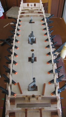

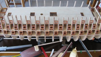

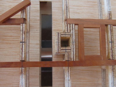

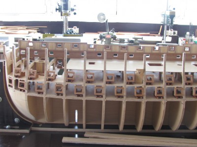

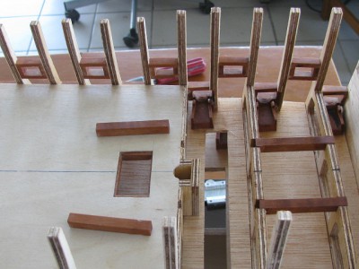

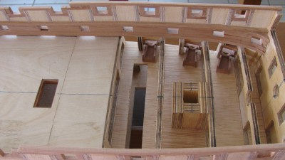

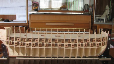

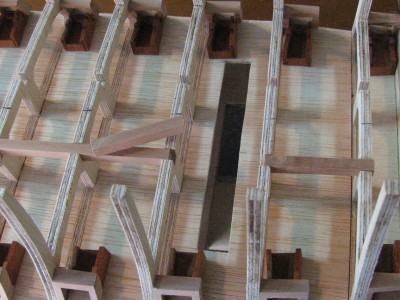

Hola compañeros, estos son los adelantos que se voy haciendo.ya tengo terminadas la 1º y 2º cubierta, lo siguiente sera colocar y pegar las falsas cureñas en su lugar... tengo que decir que tanto los marcos de las portas como las falsa cureña se preparan y se montan muy rápido... yo creo que este sistema que presenta Leopoldo es muy practico y no queda mal...
Os paso unas imágenes, un abrazo Liberto

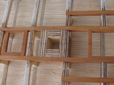

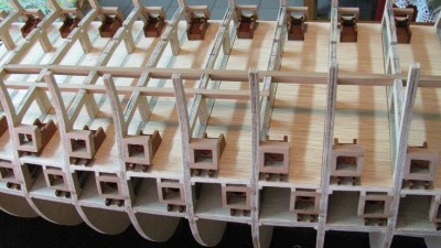

Hola Miguel Ángel, Cayetano y compañeros del hilo… bueno habría que preguntarle a Leopoldo, pero yo creo que con sus conocimientos técnicos, su capacidades como modelista y su perseverancia es capaz de hacer todo lo que se proponga, pero por mi parte en ningún momento se me pasó por la cabeza que el sistema de enramada lo emplearíamos para realizar este proyecto, mis conocimientos son limitados y esto de la enramada tal y como te comenta Cayetano además de mas trabajo y diferentes materiales, requiere ser asumido por modelistas con gran experiencia y amplísimos conocimientos en la construcción de este sistema.
Como puedes comprobar Leopoldo si quiere dar una imagen algo diferente de lo que normalmente vemos en el sistema de cuadernas macizas y falsa quilla.
Referente a los marcos de las portas, se puede hacer de varias formas, Leopoldo lo presenta de esta manera y como queremos que los batiportes queden unas décimas a la vista yo creo que así se puede hacer con más comodidad y con un resultado más real.

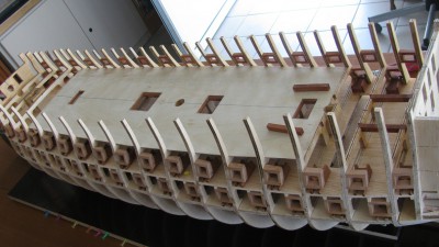

Hola Miguel Angel, Leopoldo, Prudencio, y compañeros del Foro, la verdad es que ya me gustaría conoceros personalmente a muchos de vosotros, daros un fuerte abrazo y compartir unas cervezas fresquitas, a la vez que charlamos y cambiamos impresiones de esto que tanto nos gusta.

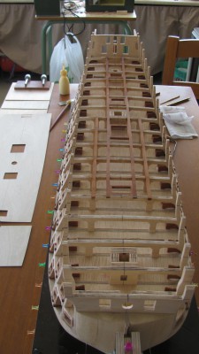

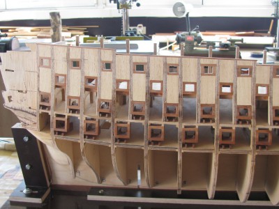

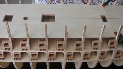

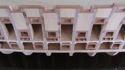

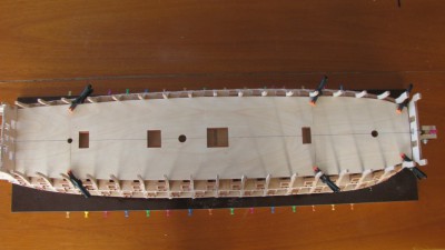

...Bueno pisemos tierra, os paso una imágenes de los adelantos que voy haciendo, ya he terminado las cubiertas 1ª y 2ª y estoy trabajando e la colocación de la 3ª
Ya seguiremos. Un abrazo Liberto

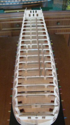

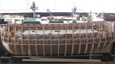

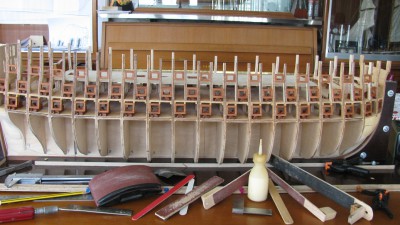

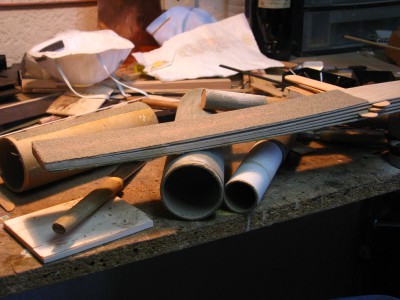

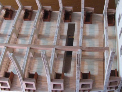

Hola. Un problema al que se va a enfrentar Liberto es que al lijar el conjunto de cuadernas y batiportes tendrá que tenenr mucho cuidado por ser los batiportes de peral y las cuadernas de contrachapado de calabó que es más blando.
Yo uso unas lijas pegadas a un apilado de tablillas de balsa de 1,5 mm. lo que da un útil que se adapta bastante bien , pero como el degaste puede seguir siendo mayor en el contrachapado que en el peral, lo que hago es dar al contrachapado varias manos de cola blanca diluída al 25%+- para intentar igualar la dureza, y aplicándola a medida que voy quitando material, y en los casos difíciles le doy cyano fluido o le pego una tira de cinta cello.
Lo cuento por si alguien tiene una técnica mejor.
En la foto que adjunto he metido unos depresores para que se vean las tablillas.

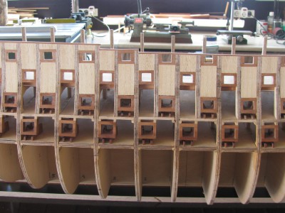

Leopoldo, efectivamente con estas tablillas para el lijado hay que andar con mucho cuidado, y te agradezco que hagas estas recomendaciones, yo las preparo de varias medidas y diferentes granos son mas bien largas, y esto facilita que la alineación sea mas precisa, pero también puede provocar que le perdamos el respeto, y lijemos mas de lo que deberíamos. y si es en la zonas que no se necesita, peor me lo pones, ya que los resultados no serian los esperados.Yo las preparo en tablero de 3m/m si quiero mas rigidez las corto con la beta a lo largo de la tablillasa, y si lo que necesito es elasticidad las corto con la beta al través.

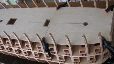

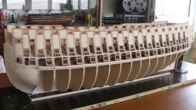

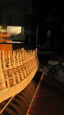

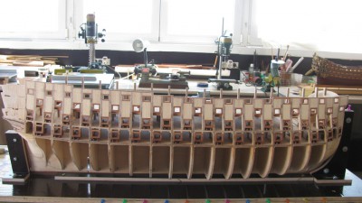

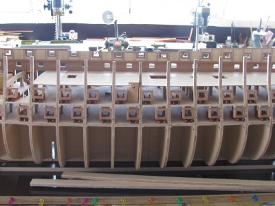

Os paso unas imágenes de los adelantos que voy realizando
Un abrazo Liberto

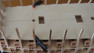

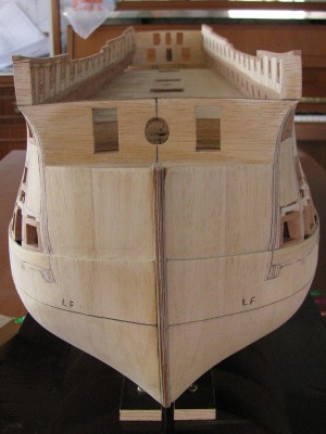

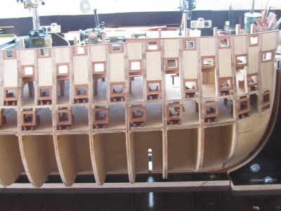

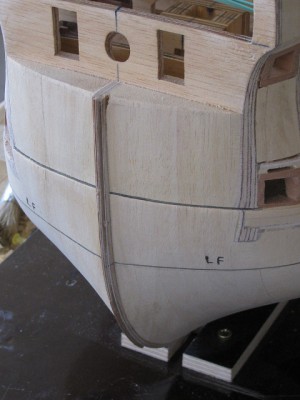

Hola compañeros, os paso unas imágenes con los adelantos que voy haciendo, como veréis he reforzado considerablemente toda la zona de la regala, los forros interior, exterior y la tapa de la regala moldura incluida tendrá un grueso de aprox. 4,5 m/m.
Ya estoy con el otro costado, cuando lo tenga pasare imágenes.
Saludos Liberto

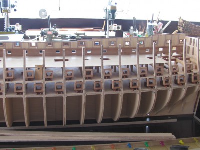

Hola compañeros, aquí os paso los adelantos que voy haciendo, la verdad es que con estas calores pocas ganas hay, pero bueno algo se va haciendo, ya tengo colocados todos los marcos en los costados, he forrado el interior de la 3ª cubierta con peral, y le he colocado un durmiente para soporte de los baos, que los colocare una vez tenga puesto el tablazón de la cubierta... bueno esto de estar jubilado cansa mucho, espero tomarme unos días de descanso y si todo va bien, contactaremos de nuevo en Septiembre, mis mejores deseos para todos. Un abrazo Liberto
