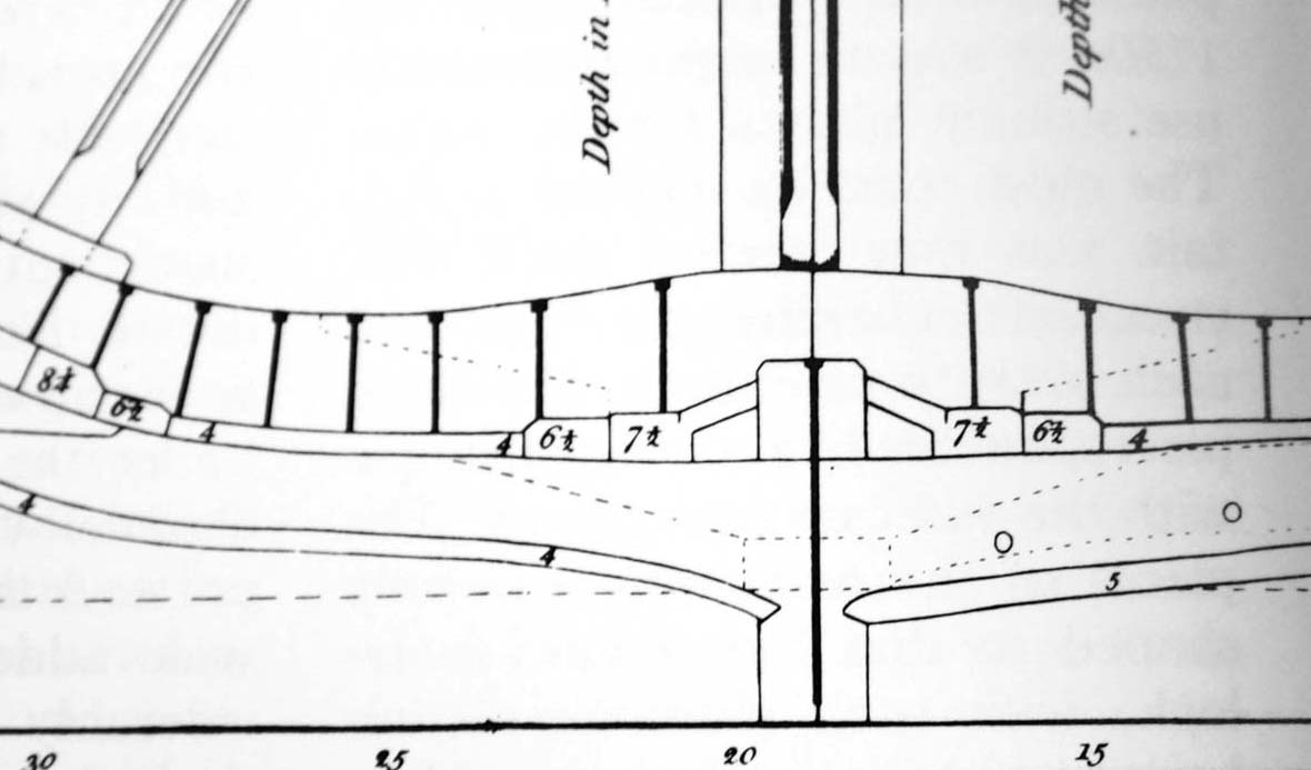

Adrián,
No acabo de ver clara la convivencia de los sobreplanes con imbornales para el paso de las aguas y esa especie de canal de aguas junto a la quilla. Si ese canal existe sobran los imbornales en las varengas ya que las aguas circularían por él.
Quizás estoy equivocado pero hay algo que no me cuadra en todo esto. Vería más lógico que esa pana imbornalera fuese simplemente una tabla del soler colocada horizontalmente y que el agua circulase por encima de ella. Eso o que no hubiese argamasa. ¿No se puede deducir nada de los planos?

Cayetano escribió:Adrián,

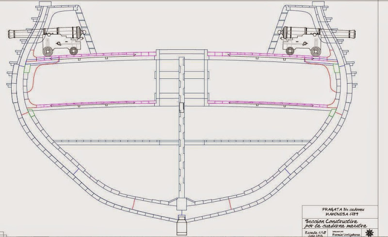

En uno de los mensajes de presentación al principio del hilo, puse un plano con un corte transversal aunque no esta representados los sobreplanes si se ve la tabla inclinada del registro de sentina.
Los sobrepalnes, el no ha dibujado ningun imbornal, los he realizado yo por mi cuenta a tu demanda para mostrarlos en esta prueba.
http://www.modelismonaval.com/foro/view ... 48#p142948
Tampoco hay ninguna referencia en los planos a la argamasa, esta es una opción que yo he asumido por mi cuenta y de acuerdo con el autor, basándome en los escritos que anteriormente hemos comentado, y con el aliciente de que es un elemento poco representado además de desconocido.
Adrian

He revisado el hilo y veo que esto mismo que te acabo de comentar ya te lo había dicho en el último mensaje de la página 3 de este hilo.
Yo veo una incongruencia en el plano porque pone la pana imbornalera, índice de que hay canal de aguas, y no pone los imbornales en las varengas que son imprescindibles para la circulación del agua
Este detalle de las canales de aguas es frecuente que no esté bien resuelto en muchos de los planos de factura moderna. En cambio, el AMV es perfectamente coherente. El marqués pone los imbornales en los sobreplanes y no pone la famosa pana imbornalera inclinada. De forma que el agua corría sobre el soler hasta el pozo de las bombas.
Como ejemplo tenemos también la moderna monografía de Nuestra Señora de la Concepción, que es un barco de finales del XVII, en la cual se pueden ver estas mismas panas imbornaleras, cuando su utilización en España comenzó muchísimos años después. Además tampoco dibuja los imbornales de varenga, con lo cual es un problema idéntico al de los planos que estás manejando tú. En mi opinión se trata de un fallo de los dibujos.
En resumen: Creo que hay una incoherencia en el plano que es la que induce a las dudas.

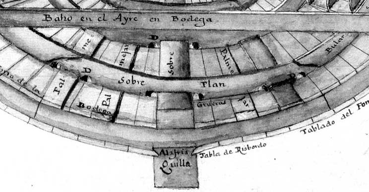

He estado mirando algunas cosas.
Empiezo por el siglo XVI. En él tenemos el inglés Mary Rose y la nao vasca San Juan, encontrada en Red Bay.
En ambos podemos percibir con claridad un imbornal en la parte central inferior de la varenga.
Esto muestra bien a las claras que el agua de la sentina circulaba entre el forro exterior y el soler hacia la caja de bombas, pasando por esas muescas o imbornales. No había por tanto mortero ni otros elementos que obstruyesen la circulación del agua.
Con toda probabilidad la tabla del soler que estaba pegada a la quilla debía de ser levadiza para poder limpiar el canal y desatascar los imbornales. Es lo que se llama una pana imbornalera.
Hay que llamar la atención sobre el hecho de que dibujo de la varenga de Red Bay está hecho tomando la sección a la altura de la carlinga del palo mayor.
Esas tapitas que se ven a ambos lados están situadas sobre los tojinos o taquetes que sujetan la carlinga lateralmente. No aparecen en el resto del barco. No tienen por tanto nada que ver con las tablas inclinadas apoyadas sobre la sobrequilla que se ven en los barcos ingleses y que probablemente son tablas de registro del canal de aguas.

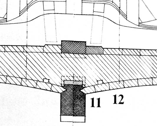

Ahora voy a seguir con la disposición que tenían los barcos que llevaban las claras entre varengas rellenas de mortero. En el siglo XVII era frecuente, y de hecho las ordenanzas de 1618 lo prescriben, tal como hemos visto en post anteriores.
En mi opinión, un ejemplo claro es el dibujo del Marqués de la Victoria que inserto a continuación.
En él no hay imbornales en las varengas, pero sí los hay en los sobreplanes. Esto indica que el agua circulaba sobre las tablas del soler hacia la caja de bombas. La tabla que está junto a la sobrequilla no presenta ninguna característica especia.

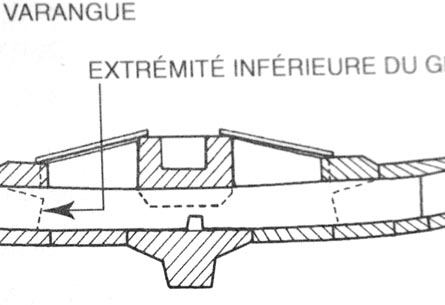

También he mirado cómo lo dibuja Boudriot.
Este autor es muy cuidadoso con el detalle de por dónde tiene que circular el agua.
En primer lugar lo vemos en su monografía de La Belle. Las varengas no presentan imbornales pero la tabla de aparadura (la primera tabla del forro junto a la quilla, no está totalmente pegada a la varenga sino que presenta una inclinación entre el alefriz de la quilla y el otro extremo que toca la varenga, con lo cual se permite que el agua circule.
También se puede apreciar que en el V74 dibuja con toda claridad dos imbornales de varenga a ambos lados de la quilla. Con lo cual queda claro que el agua circulaba sobre las tablas del forro sin estorbos.

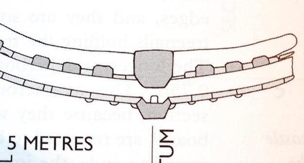

Curiosamente, la mayoría de los dibujos ingleses que he visto presentan esas tablitas inclinadas sobre la sobrequilla que, en apariencia, son tablas de registo o panas imbornaleras, pero en cambio no presentan dibujados los imbornales en las varengas.
Lo cual me deja un poco confuso. Si el agua no circulaba sobre las tablas del fondo porque, por ejemplo, las claras entre varengas estaban rellenas por choques de madera ¿Por dónde circulaba?
Si circulaba sobre las tablas del plan ¿por qué no hay imbornales en los sobreplanes? ¿Para qué sirve esa tablita inclinada sobre la sobrequilla?
Solamente se me ocurren dos hipótesis.
O bien los ingleses consideraban que el detalle de los imbornales no merecía la pena ser dibujado.
O bien el espacio que delimita la tabla de registro inclinada (que se ve tan bien en el dibujo de la sección) constituye un auténtico imbornal que atraviesa el sobreplán de forma que conforma un auténtico canal de aguas.
Personalmente vería posible que esto fuese así si, como practicaban los ingleses, rellenaban con maderas o choques las claras entre varengas.
Sin embargo tampoco me queda claro cómo podría deslizarse el agua con facilidad a ese pseudo-canal si, como se ve, hay palmejares que sobresalen longitudinalmente y la tapa lo cierra por arriba ...
La verdad es que no sé qué más se puede decir del asunto.
Me gustaría conocer la opinión de Isidro.

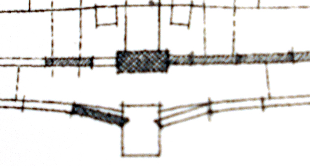

Volviendo a tu barco y al plano que estás utilizando, podría ser que esa tabla de registro apoyada junto a la sobrequilla estuviese formando el canal de aguas por tener las claras entre varengas cegadas con mortero o madera.
Pero en este caso sería imperativo que los sobreplanes, si existen, tuviesen al menos un imbornal a cada lado de la sobrequilla para dejar pasar el agua hacia la caja de bombas.
Si las claras entre varengas no estuviesen cegadas con mortero o madera (choques) el agua debería circular por abajo y las varengas deberían presentar sus imbornales junto a la tablazón del forro.
Insisto en que me gustaría conocer la opinión de Isidro que conoce bien la construcción inglesa.
