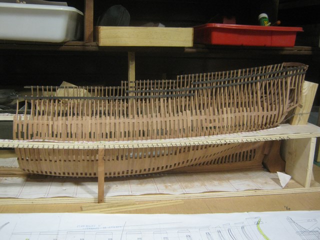

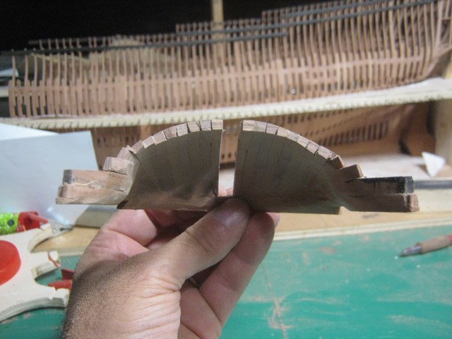

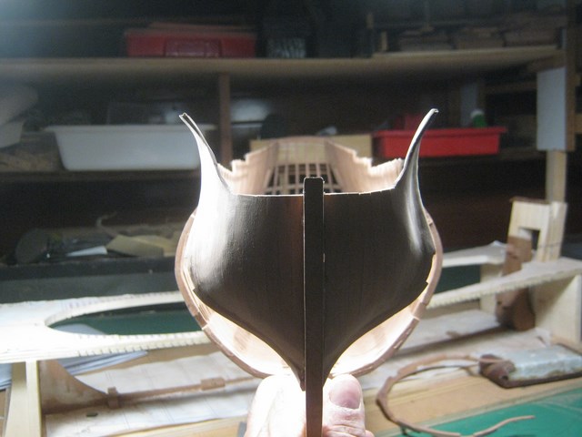

Mensaje por cabrapente »

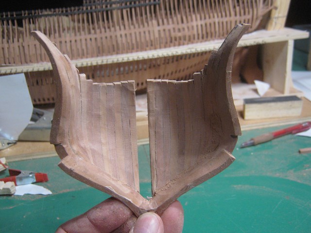

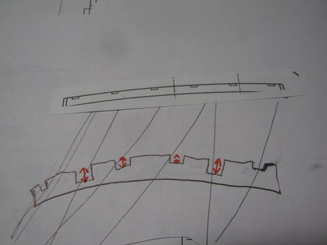

gracias Cayetano.

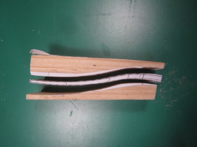

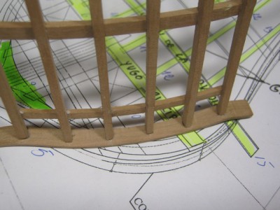

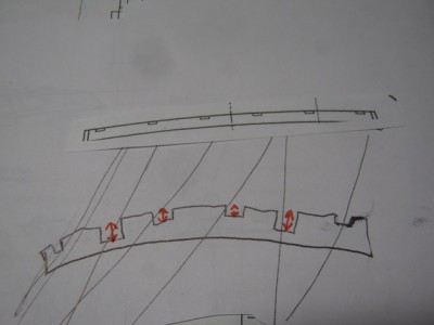

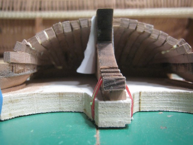

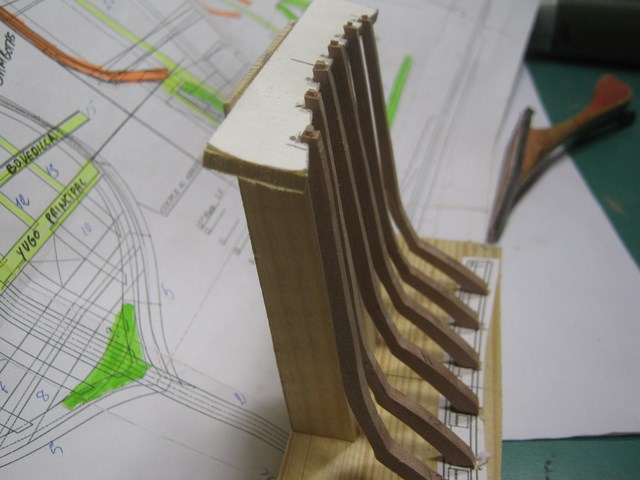

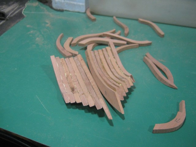

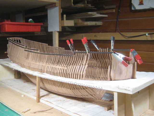

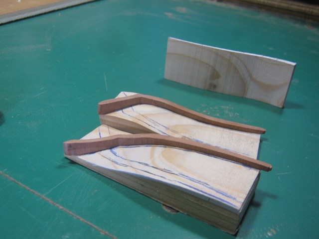

creo que al hacer las entallas, no les dí la misma profundidad a todas, y ha salido con alabeo. la voy a repetir

cabrapente escribió:gracias Cayetano.
Haces muy bien en repetir todo aquello que no te satisfaga plenamente. El resultado final lo agradecerá.

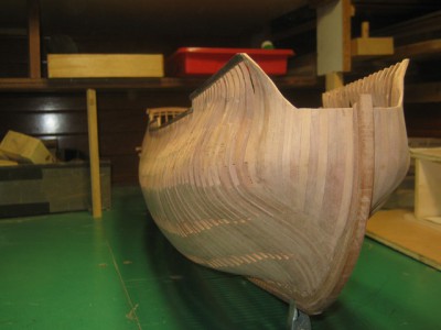

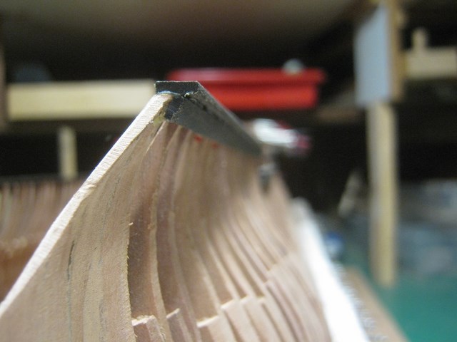

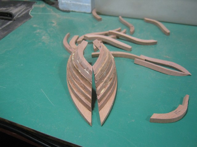

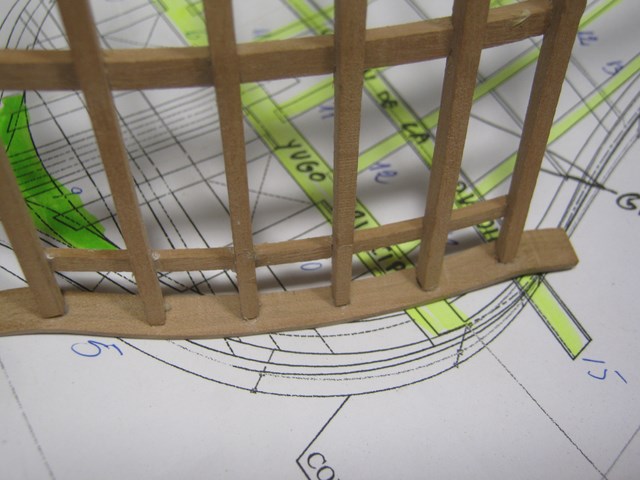

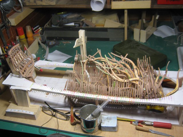

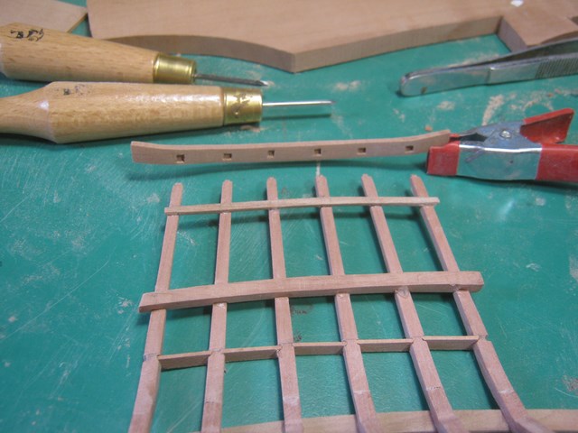

me estoy esmerando bastante, y se notan los resultados.
me gusta.

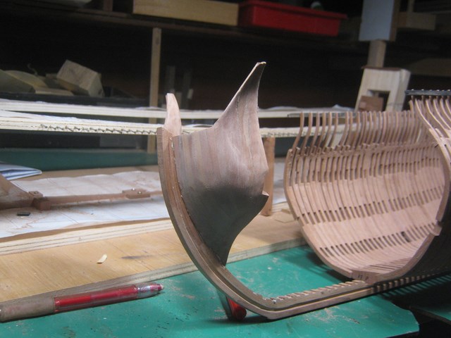

mas

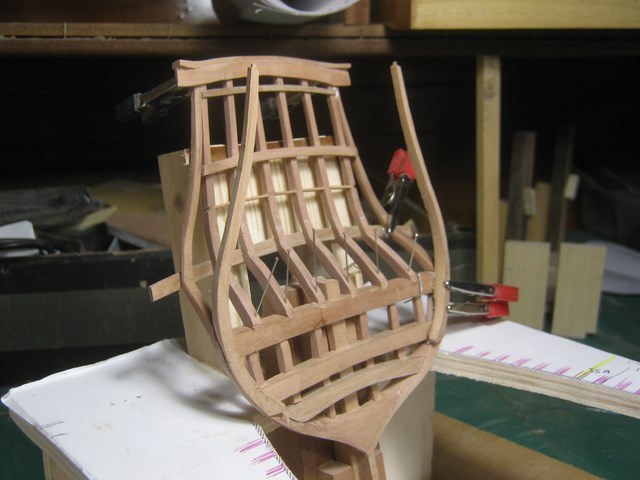

mas

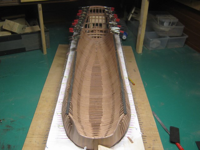

cabrapente
Mensajes: 1116
Re: le francoise paso a paso

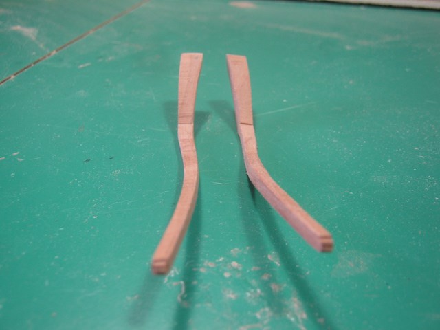

mas

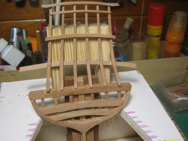

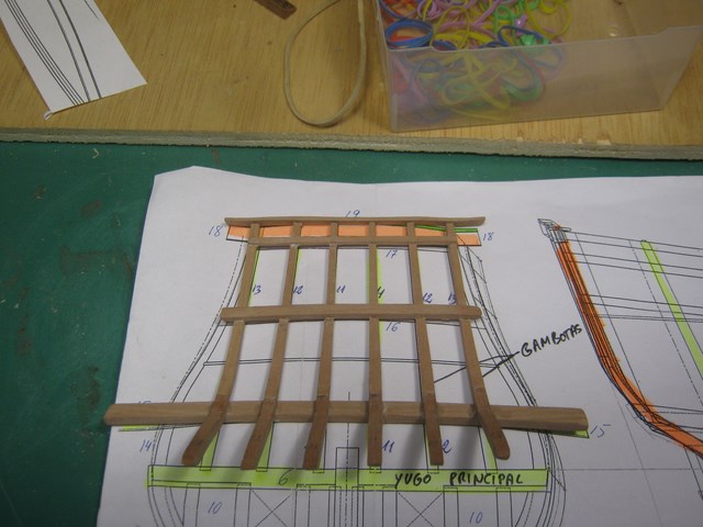

adrian sorolla
Mensajes: 784
Ubicación: valencia
Mensaje por adrian sorolla »

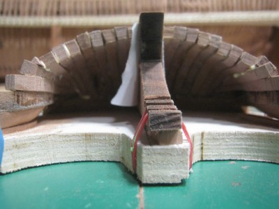

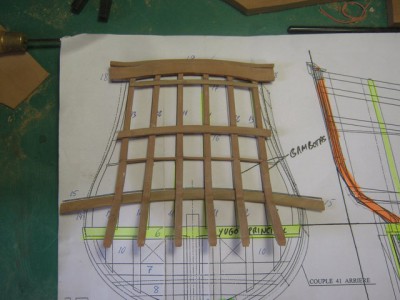

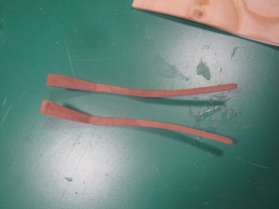

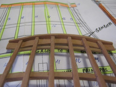

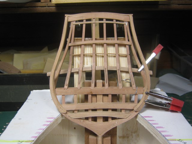

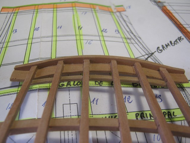

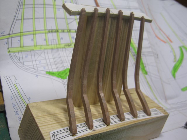

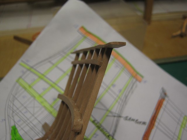

Hola Cabrapente

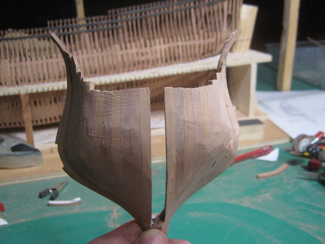

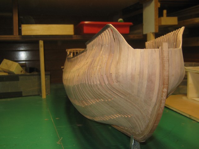

Las gambotas de los extremos tienen su complejidad, pero as conseguido sacarlas bien, se aprecian en ellas las dos curvas, la del espejo de popa y la del revés de los costados.
felicitaciones, y buena continuación.
Adrian

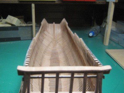

Muy buen trabajo, sí señor. En mi caso, estoy dudando si hacer el peto de popa o no pues creo que sin él podré acceder mejor al interior del caso. Ya veremos.

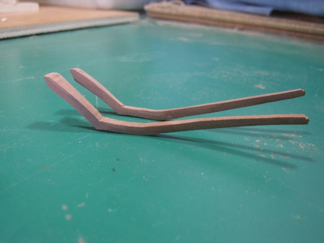

cabrapente
Mensajes: 1116

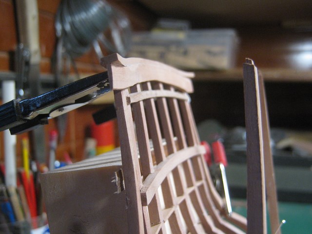

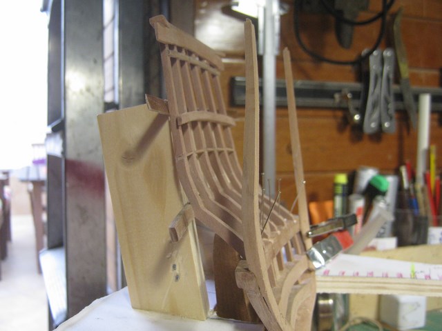

algunos avances

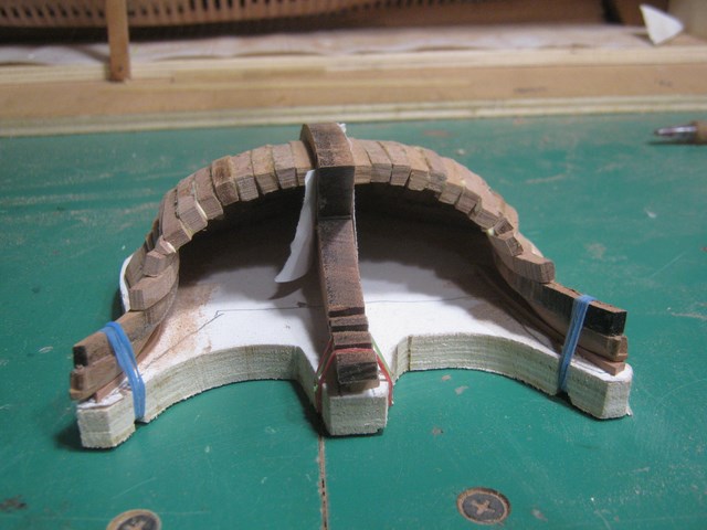

hoy he montado la concha de los escobenes.

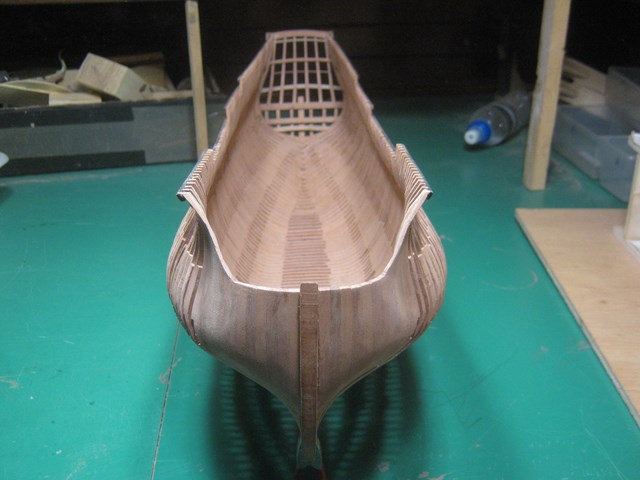

cabrapente
Mensajes: 1116
mas

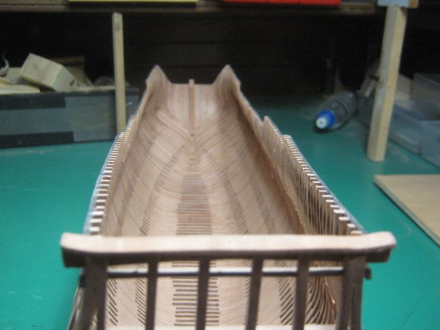

mas
