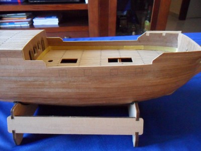

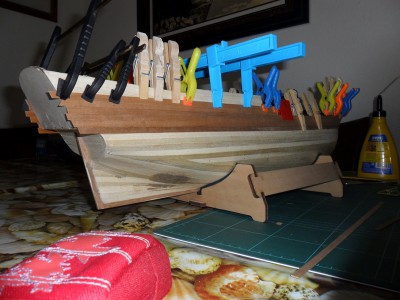

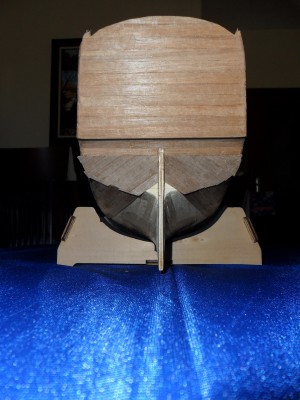

en la popa tampoco me dió problemas, pues es muy recto y con una ligera presión el forro se pegaba

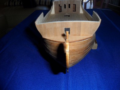

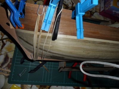

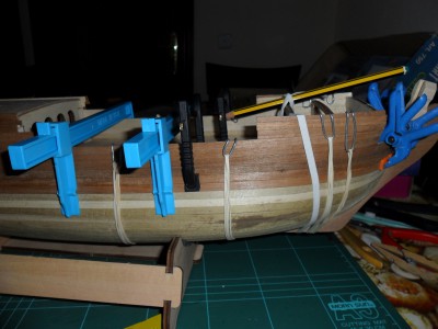

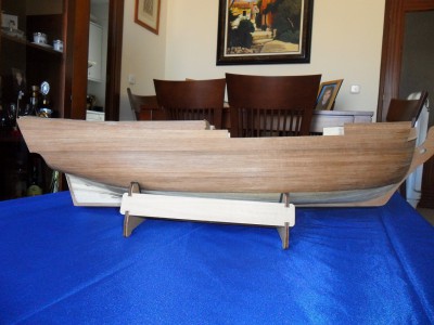

Pero en la proa, con la curvatura, no me llegaban las pinzas y tuve que emplear gomas elásticas :P
Mensajes: 2211
Re: Royal Caroline 1749 de Panart
Hola Riki
Si los listones del segundo forro, en las partes curvas los dejan antes un poco "preformados" y los pegas luego con cola de contacto, te quitas de encima los problemas de las gomas y las pinzas.
Es más laborioso pero liquidas el tema a la primera y te aseguras que las tracas quedan perfectamente pegadas al casco.
Ánimo que lo llevas muy bien.

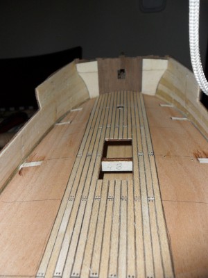

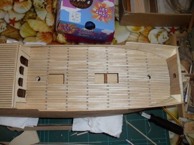

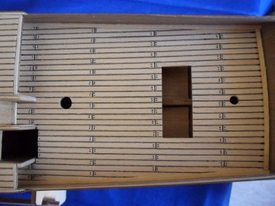

Ya cortados los sobrantes de las cuadernas sobre las cubiertas. Con cortar medio tramo el otro medio sale limpio si se ayuda de un alicate. Es blandito.

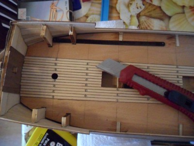

y en la otra cubierta igual. Con la sierra con cortar hasta la mitad es suficiente, los alicates hacen el resto.

Gracias carlosys por el consejo. Como todavía no he terminado el segundo forro, lo intentaré de esa manera. :lol:

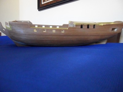

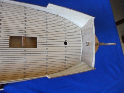

Bueno, dos meses y medio han transcurrido y no he podido dedicarle el tiempo que yo quisiera, pero como ya dije al principio, más vale despacito que paradito.
Os voy a colgar algunas fotos de los avances para que podáis criticar (sed crueles!!!).
Empiezo por donde lo dejé.

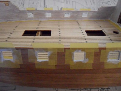

Aquí ya he dado 3 capas de tapaporos y tres de barniz, ambos al agua. La última de barniz a muñequilla, que es como trabajo siempre que el tamaño de la superficie me lo permite.
Por cierto la cinta de enmascarar es de Tamiya y opino como otros, pega demasiado y al levantar deja una finísima capa de adhesivo (que se quita sin muchos problemas)

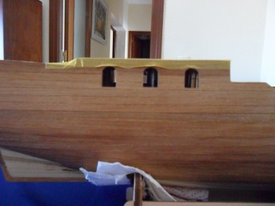

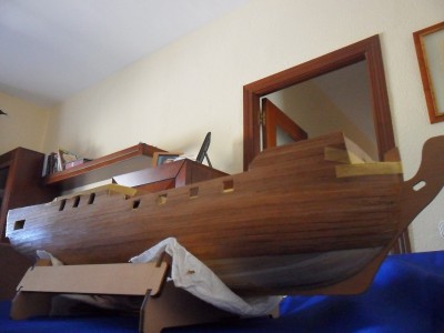

Para hacer los ventanales y los huecos de las troneras viene una plantilla de cartulina. Es bastante blanda y si marcas mucho se puede deformar, por lo que en el otro lateral los huecos "crecen" ligeramente.
De todas formas las medidas de la plantilla son menores a las del plano, por lo que tocará después agrandar con la lima, o medir más exactamente antes de cortar.

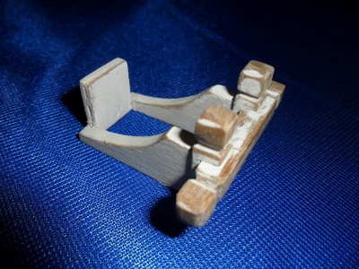

He aquí la Bita del bauprés, una vez pintada con selladora blanca y lijada y finalmente con 4 capas de Red Flat de Tamiya. He de decir que la pintura de Tamiya tenia 10 años y me ha costado recuperarla. Como no me gustó el acabado al final, le di una ultima capa con rojo de Vallejo. En esta foto no se ve, pero quedó mucho mejor (ya lo veréis), supongo que los 10 años hacen mella.

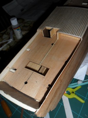

A las amuradas les he dado el mismo tratamiento, selladora blanca, poco diluida. Este es el aspecto antes de la lija...

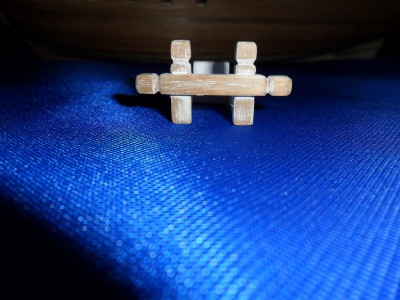

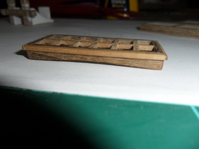

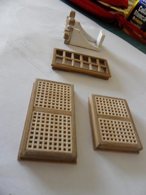

Y mientras seca y lijo, una de enjaretados y la cristalera de la cubierta de popa...
con la curvatura necesaria para asentar en la cubierta
