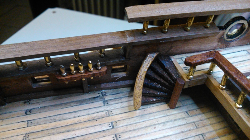

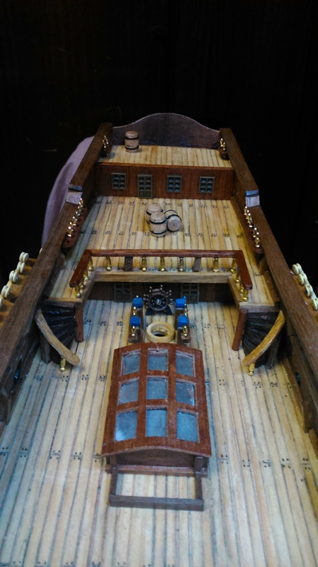

Bueno, sigo un poco más.

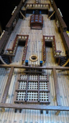

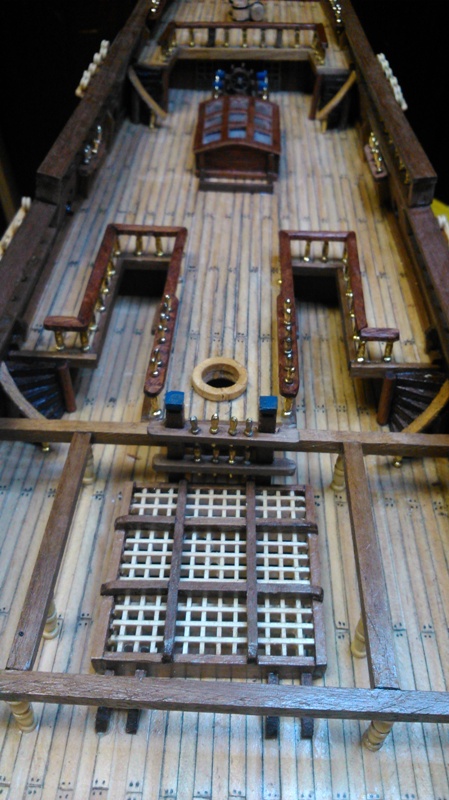

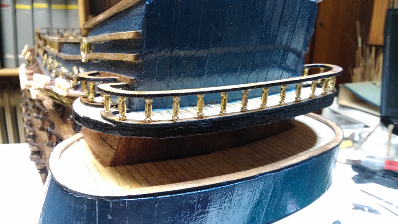

En la foto 65, realizo el Montaje de las barandillas del castillo de proa. El kit trae listones de 5 x 2 mm una medida exagerada (5 mm ancho a una escala de 1:86 supone 430 mm en la realidad…) yo las he reducido a 3 mm de ancho (que ya queda grande los 27 cm en la realidad), pero bueno!!!
En la foto 66 y 67, Colocación de cabilleros.
En la foto 68 instalo más barandillas de cubierta.
Balcón superior de popa en la foto 69.
Pintado y colocado de la “chatarra”. Esta muy bien la técnica de pintado a pincel seco. fotos 70 y 71.

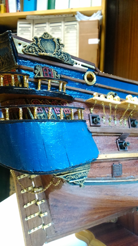

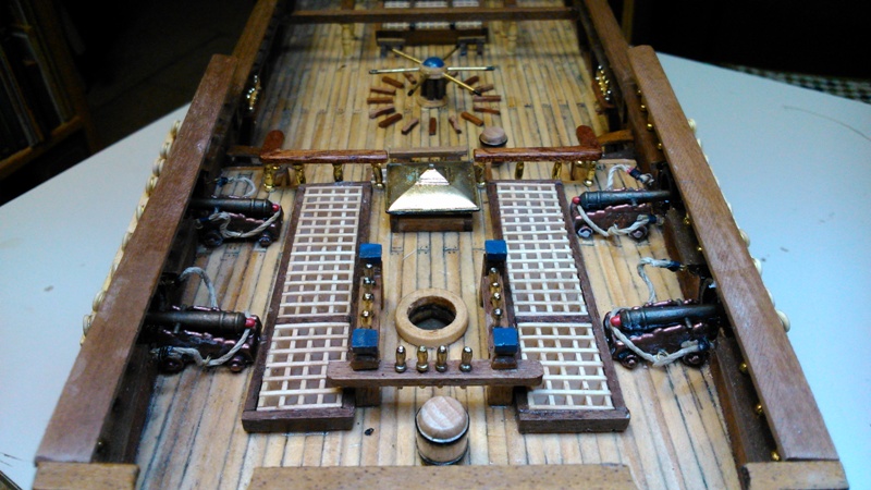

Pues aqui sigo poniendo fotos de los avances de estas ultimas semanas.

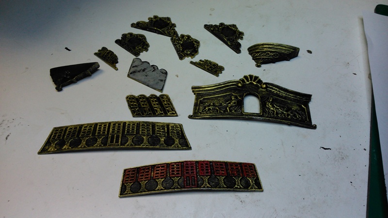

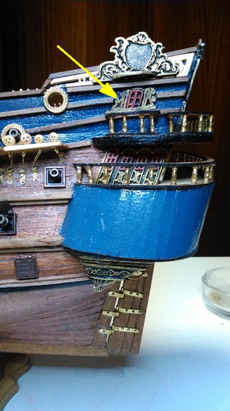

En las fotos 72, 73 y 74 pongo la instalación de los balcones laterales de popa. Aquí hay que resaltar la siguiente chapuza de la colección. Resulta que las ventanas que señalo de amarillo en una de las fotos, según las instrucciones, se pegan sobre los listones (especie de cintones) laterales, lo que da un aspecto poco real… una ventana no puede estar instalada sobre los listones con un hueco al casco..... He tenido que cortarlos, pintar de nuevo para una vez seco pegar las ventanas de nuevo. Pongo una foto de las instrucciones.

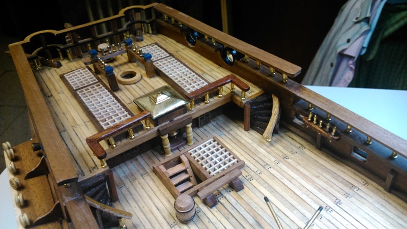

En la foto 75 se ve la Instalación de cañones. Más adelante expongo fotos de cómo he realizado para “imitar” un poco a la realidad de su colocación. Es increíble que esta colección diga que se pegan sin más!!!
os imaginais un navio como este con los cañones sin amarrar......

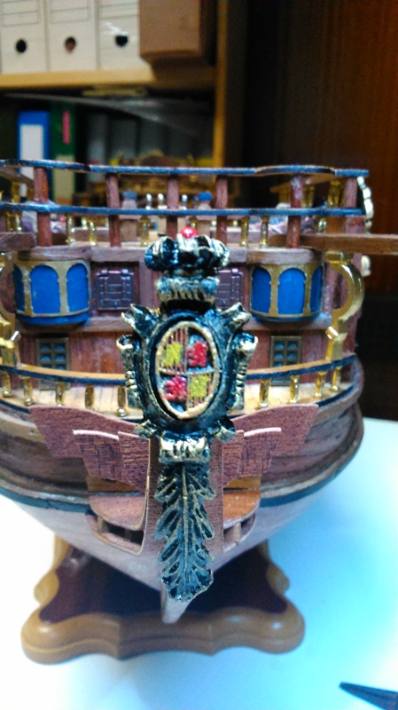

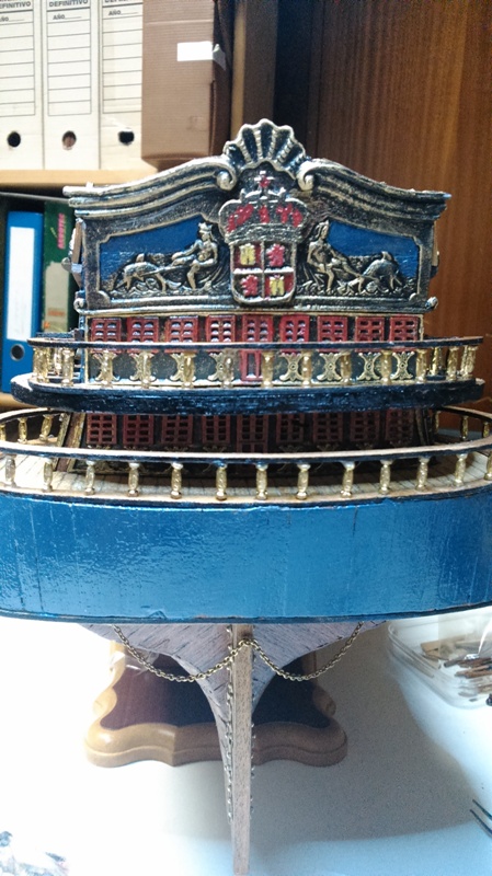

En las fotos 76 y 77 se ve el Pintado y Colocación del mascaron de proa y escudo de popa.

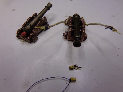

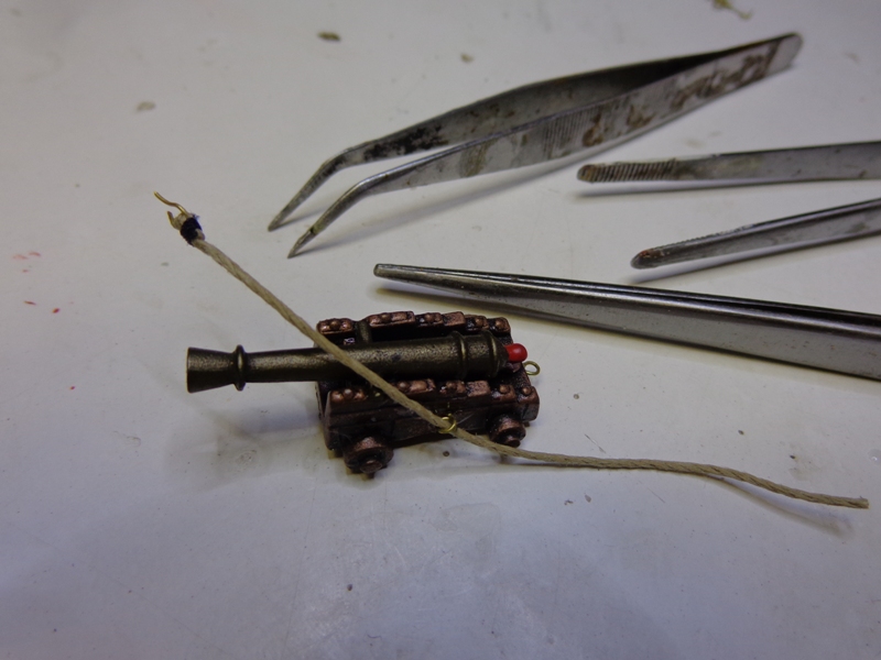

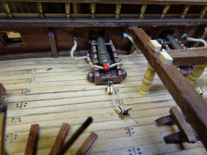

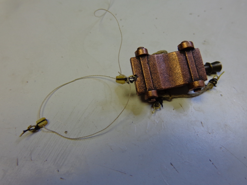

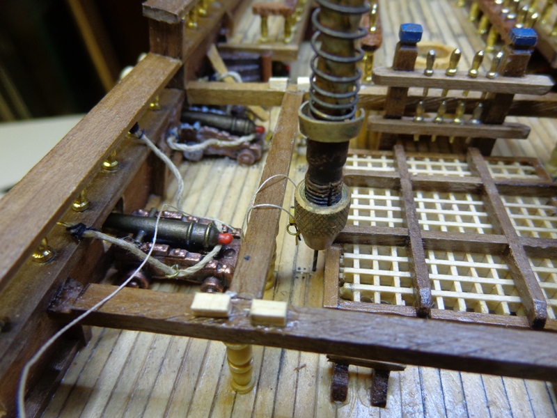

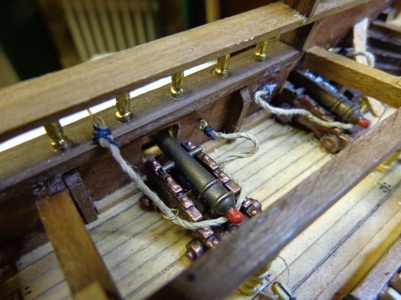

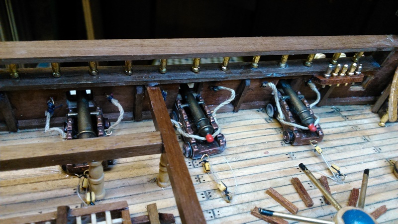

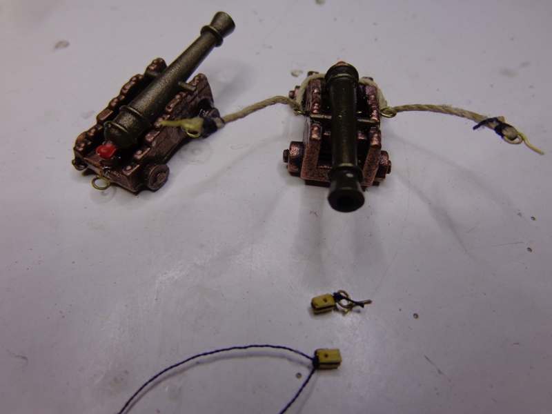

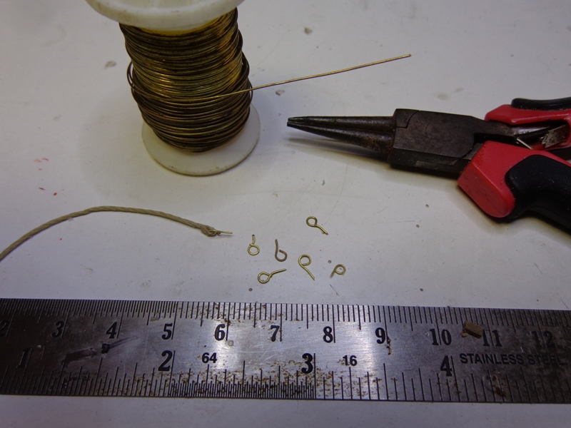

foto 78. Aquí explico lo que he realizado (mejora) para imitar un poco al colocado de los cañones en la cubierta.
En primer lugar realizo con hilo de latón los seis cáncamos necesarios para instalar un cañón. Tres de ellos van sujetos al cañón, realizándoles un pequeño orificio en los lados y atrás.

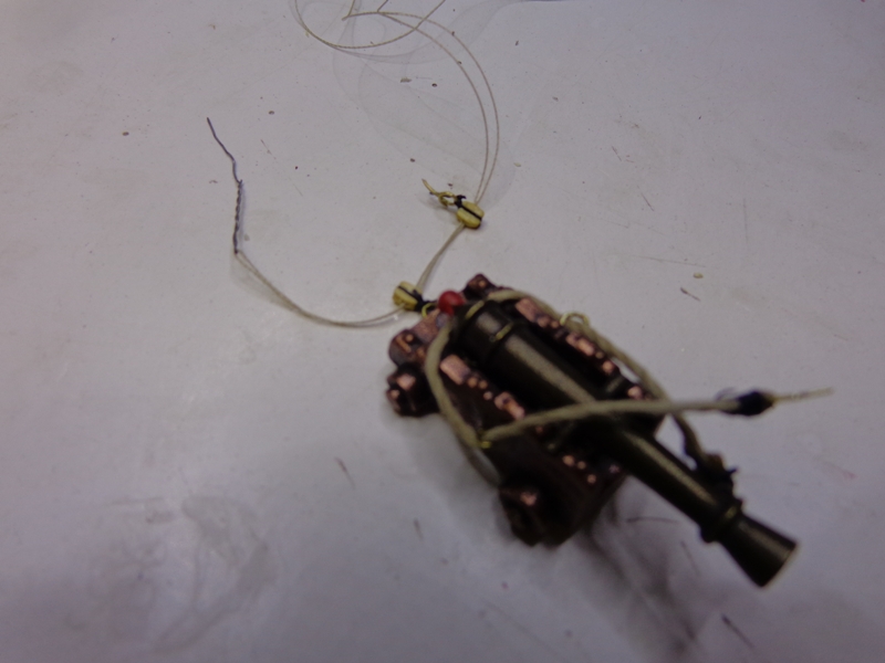

foto 79. Con hilo de un mm de color crudo realizo la atadura grande del cañón. Se pone un cáncamo en cada extremo, doblo el hilo, aplico una gotita de super glue y seguidamente unas vueltas de hilo oscuro para imitar la atadura de los extremos.
Para ello, utilizo todo tipo de pinzas, normales e inversas, ya que mis “dedazos” no me permiten trabajar con esos tamaños.
foto 80. Atado de los motones (1,5 x 1 mm) y pasado del hilo para simular el tensor de la parte de atrás del cañón
foto 81. Para pasar el hilo utilizo un alambre de 0,3 mm de diámetro. También se puede utilizar un hilo de los que tienen los cables coaxiales de las antenas de TV en su periferia.
foto 82. Se coloca unas gotas de super glue en las ruedas para su posterior pegado definitivo
foto 83. Se realiza un orificio en cubierta para sujetar el cáncamo que tiene el motón de atrás.
foto 84. Se realizan unos orificios en las amuras para colocar y pegar los cáncamos del hilo grueso
foto 85 y 86. Resultado final de la sujeción del cañón. No es todo lo que sabemos que llevaban estos cañones, pero al menos algo se parece, mucho más real y mejor que poner una cañón “pegado” pero “suelto”….
Esta mejora, evidentemente, supone un incremento de trabajo y tiempo. Son en total 30 cañones los que se han instalado así, a una media de 20 minutos por cañón, son unas 10 horas de trabajo, pero vuelvo a decir lo mismo que con las mesas de guarnición, merece la pena. Y tampoco hubiese “encarecido mucho” el kit, añadir 180 cáncamos, un poco de hilo, 60 motones, un par de párrafos en las instrucciones y un poco de “cariño” al realizar un modelo con el que “ellos” se ganan la vida y un prestigio.

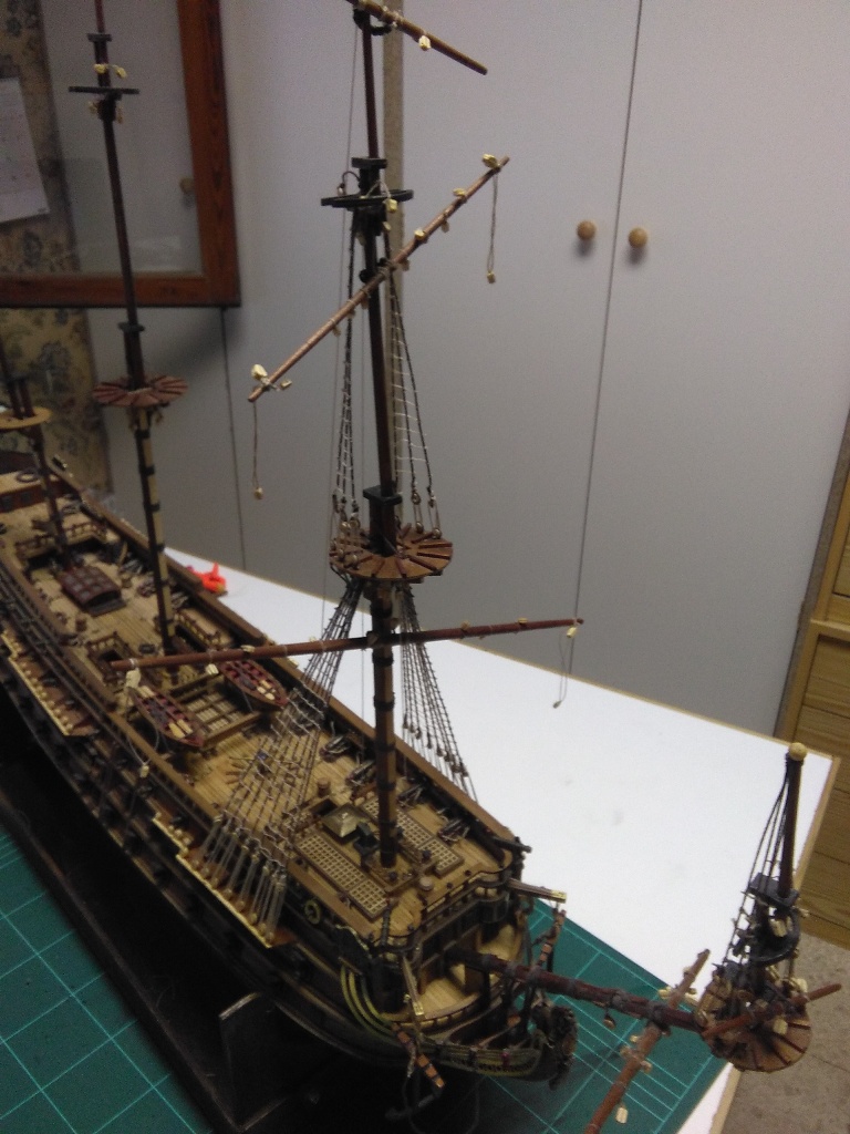

Pues ya he limpieado el San Felipe gracias a los consejos de Llaud y Vasa. Es buena esa mezcla.

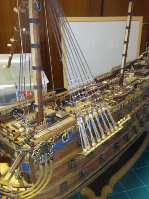

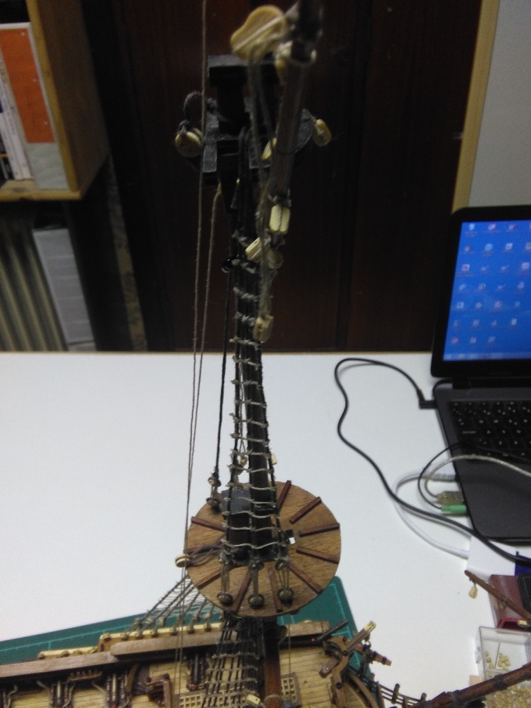

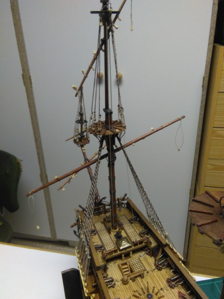

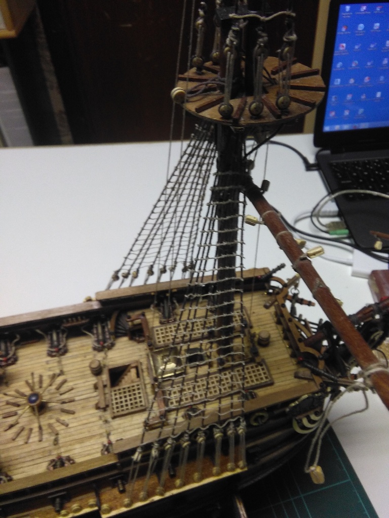

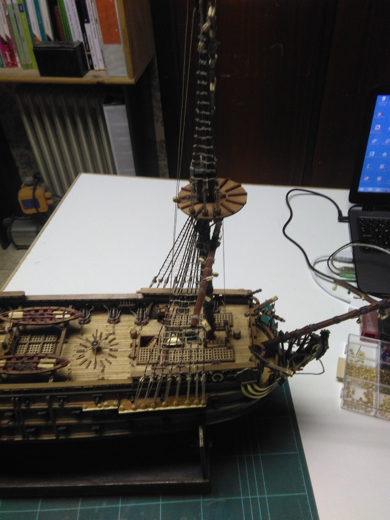

Sigo con los obenques y flechastes del palo trinquete, además de ir corrigiendo algún pequeño destrozillo que he hecho en la limpieza, nada importante, detallitos que se despegan.
Esta fase es muy laboriosa y un poco pesada, por lo menos a mi me resulta eso, pero voy compaginando con otros trabajos para ir avanzando.
Ahi os dejo una imagen. Hasta pronto.

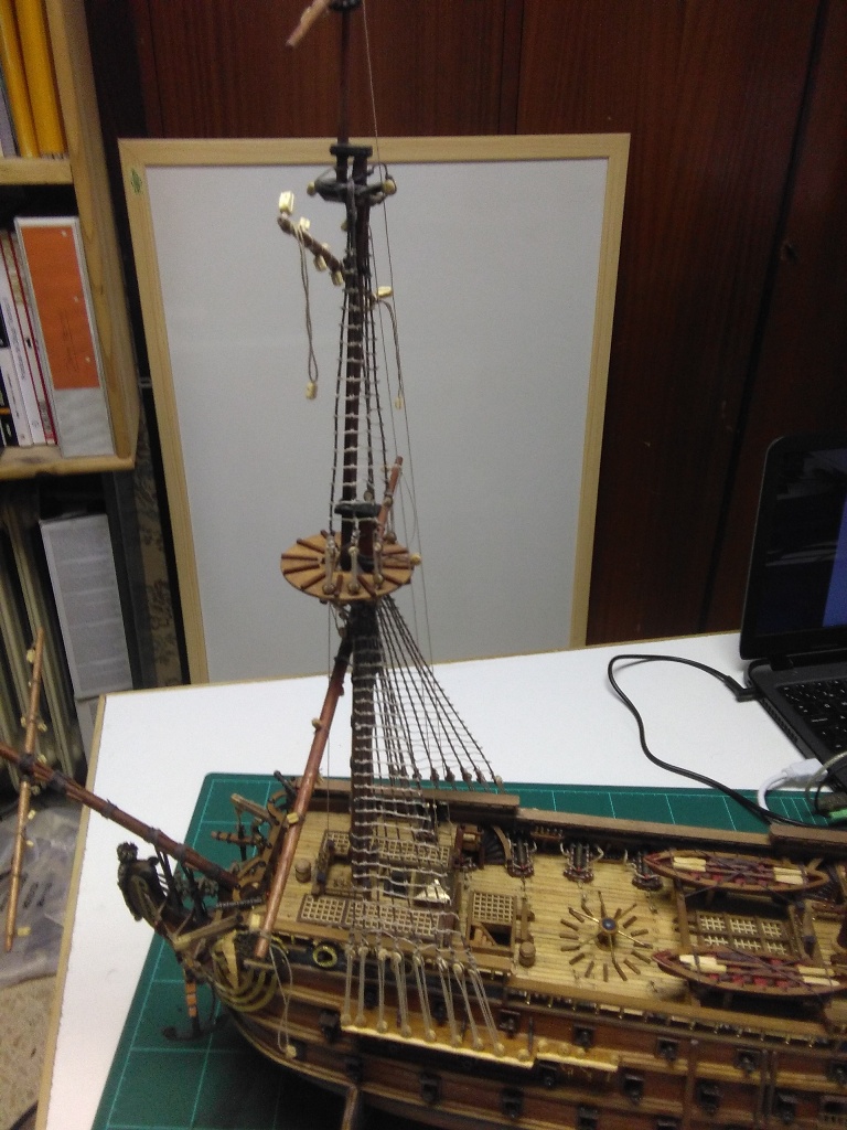

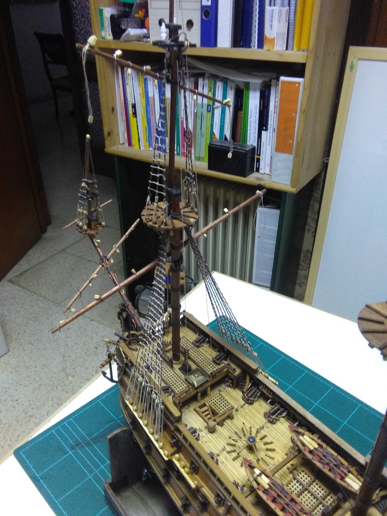

Re: SAN FELIPE (altaya) E.1:86

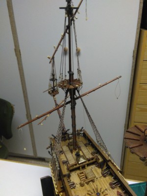

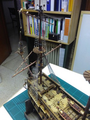

Pues ya tengo acabado los obenques y flechastes del Trinquete. Ahora comenzare con el palo mayor. Os pongo unas fotos.
