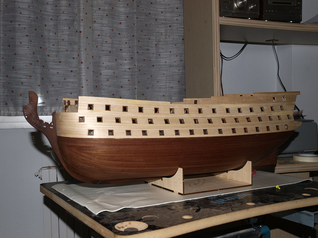

ufff, Agradezco mucho todos estos comentarios tan positivos hacia mi trabajo, me voy a poner colorado :oops: , disfruto mucho con esto de los barcos si , ahora me he tomado un tiempo de vacaciones, en octubre retomare el trabajo, y seguire hacia arriba forrando y abriendo las troneras, aun tengo que pensar un poco como hacerlo son tantos agujeritos, que me agobia pensarlo. :?

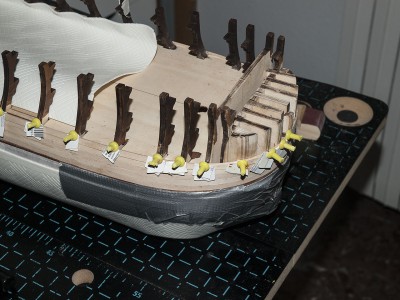

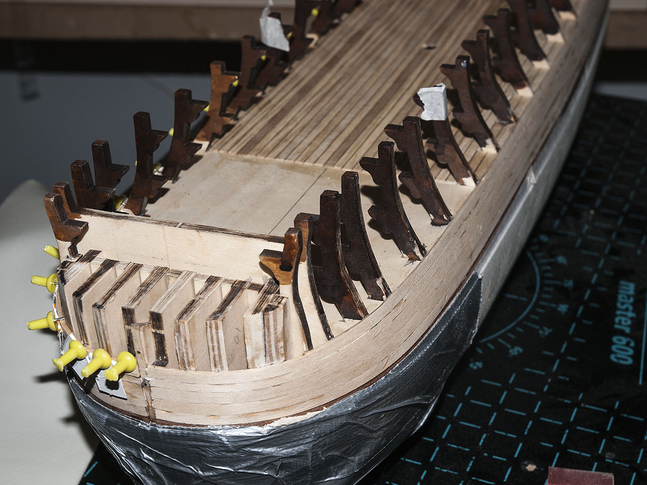

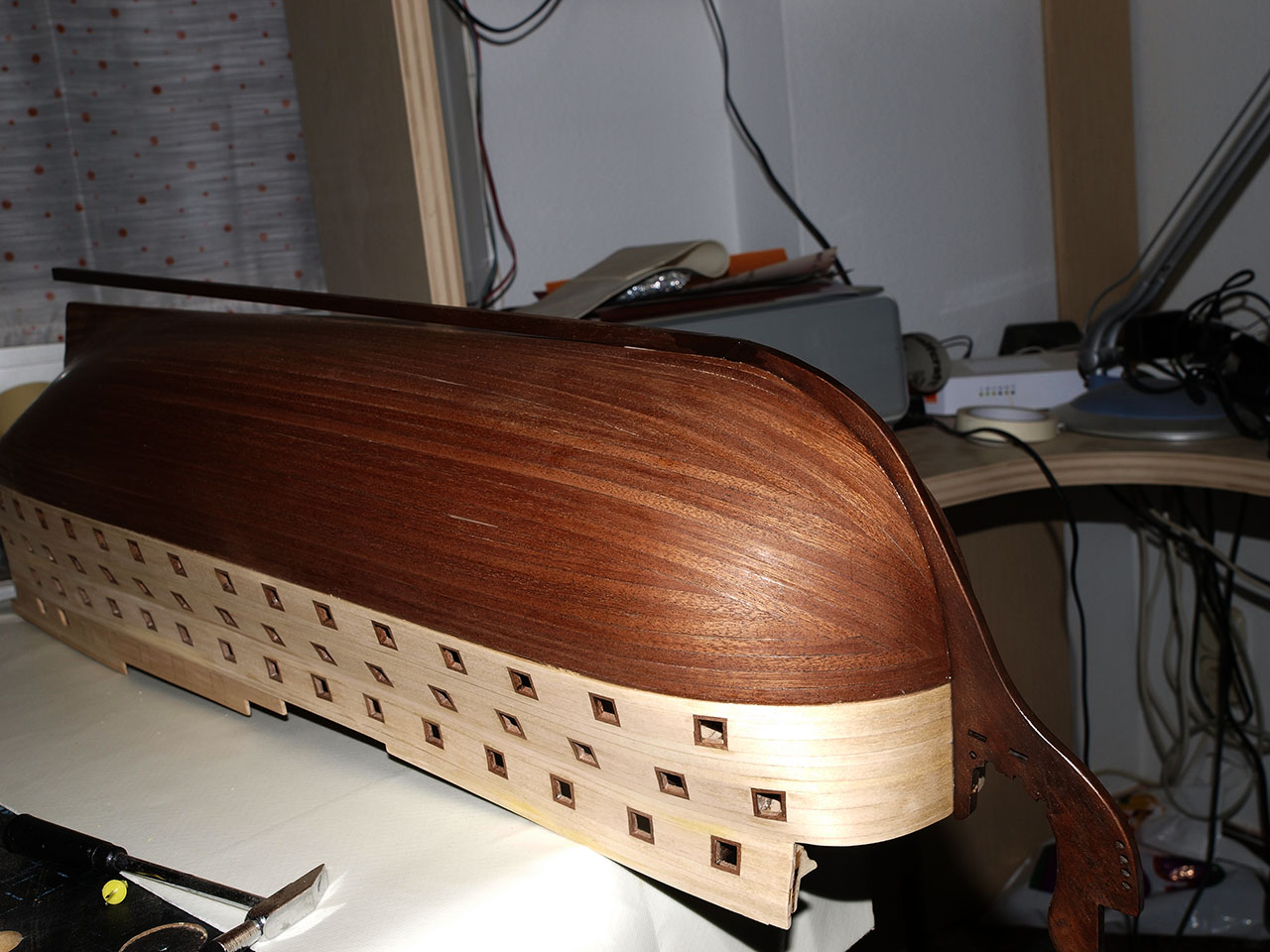

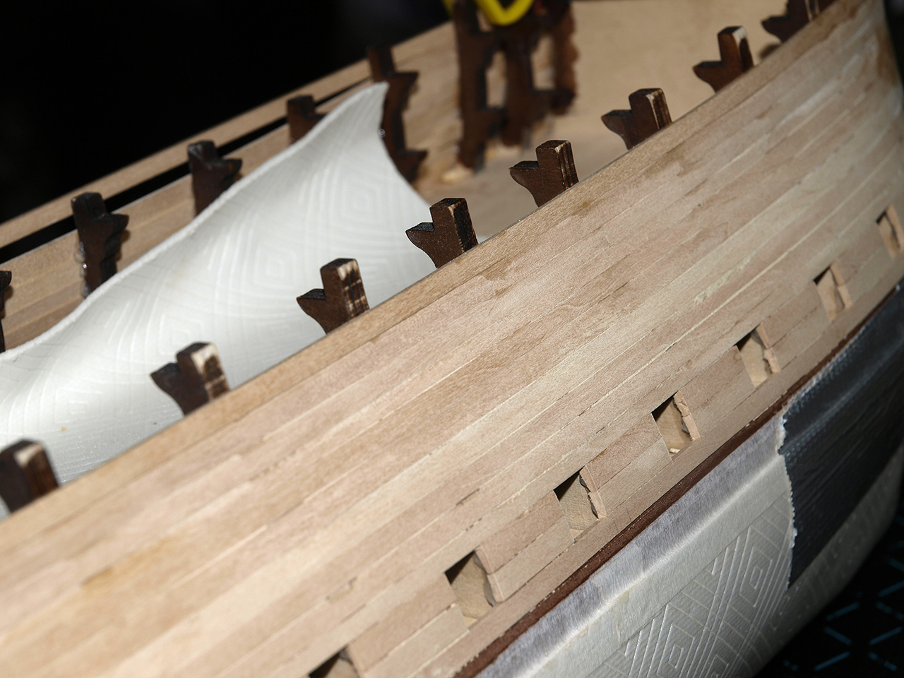

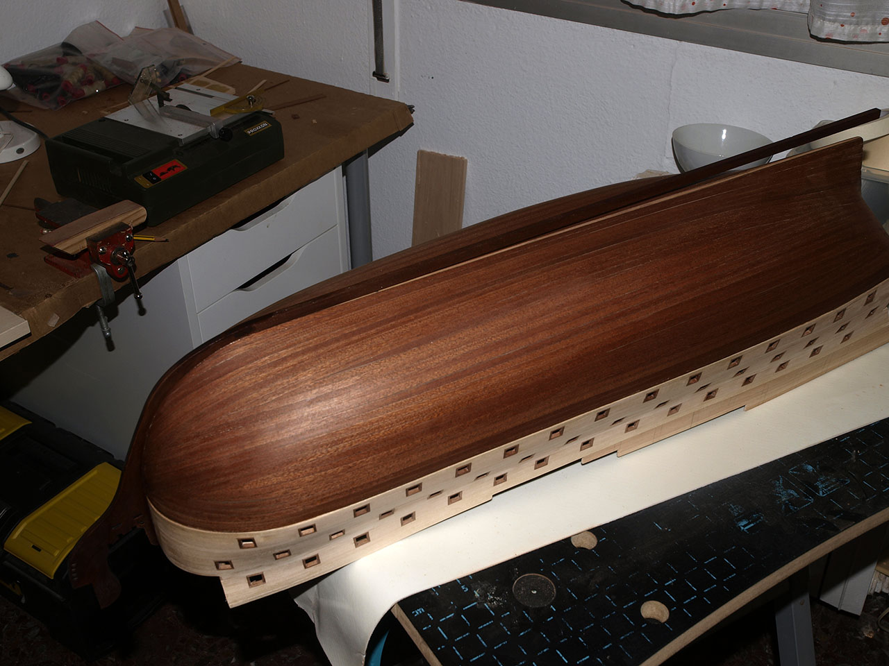

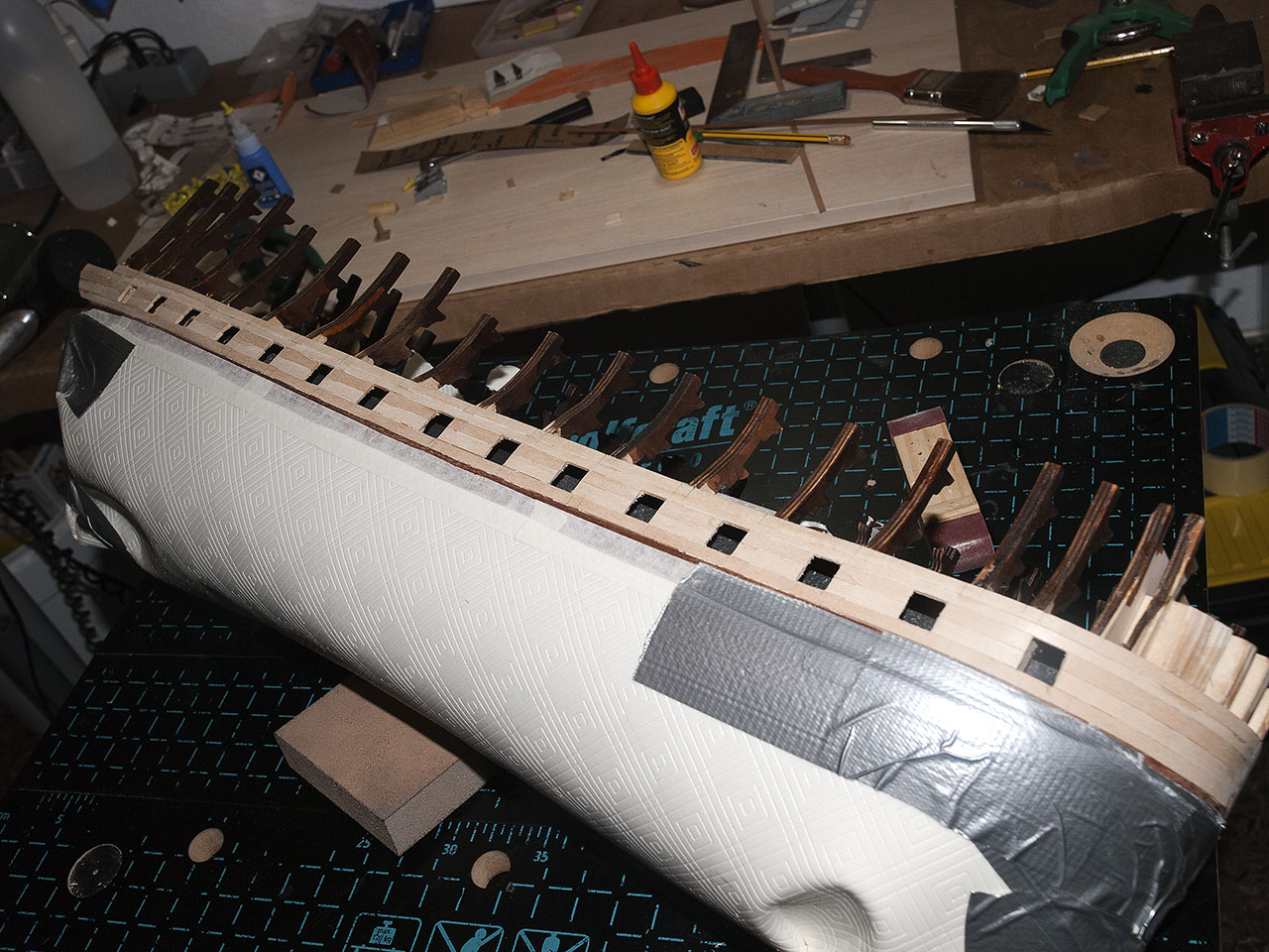

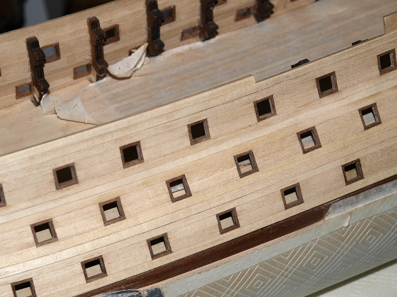

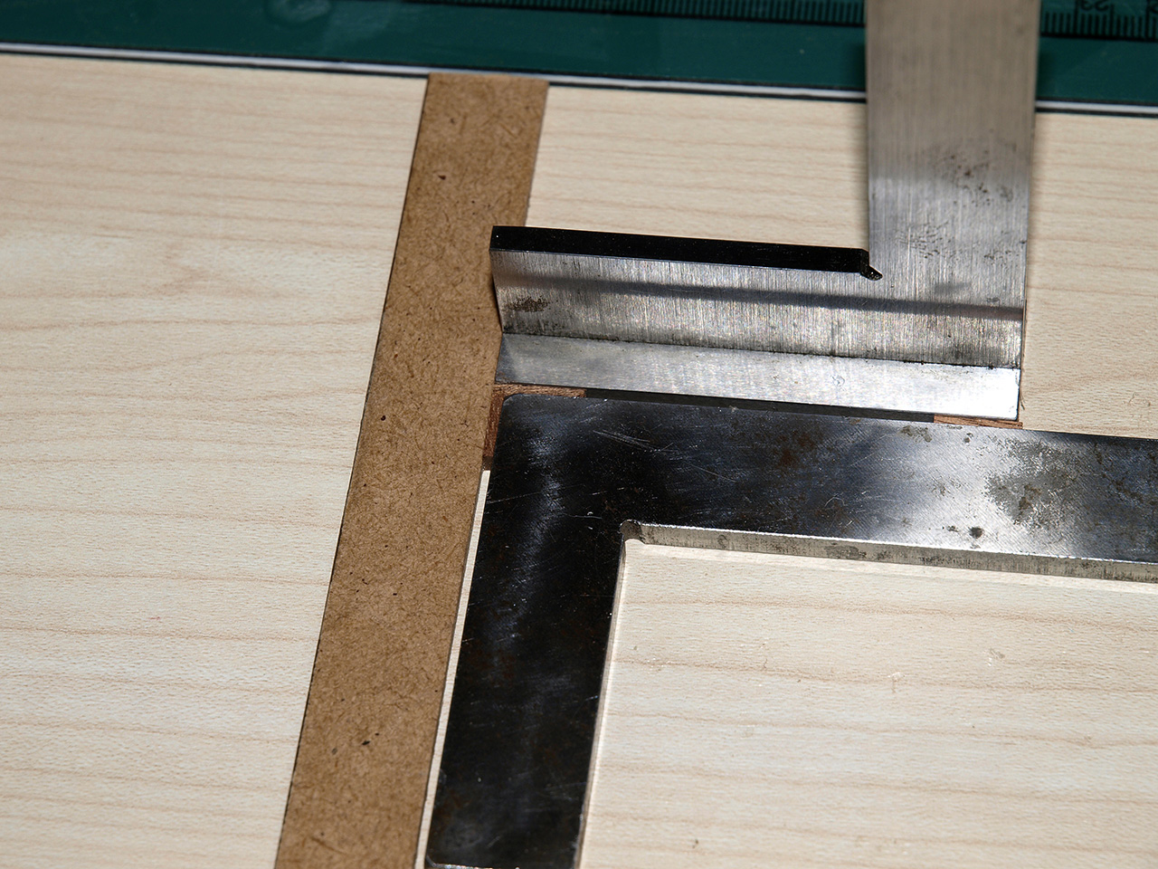

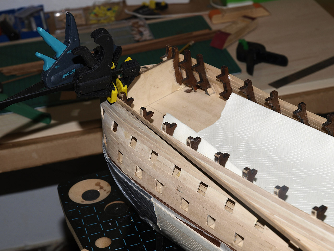

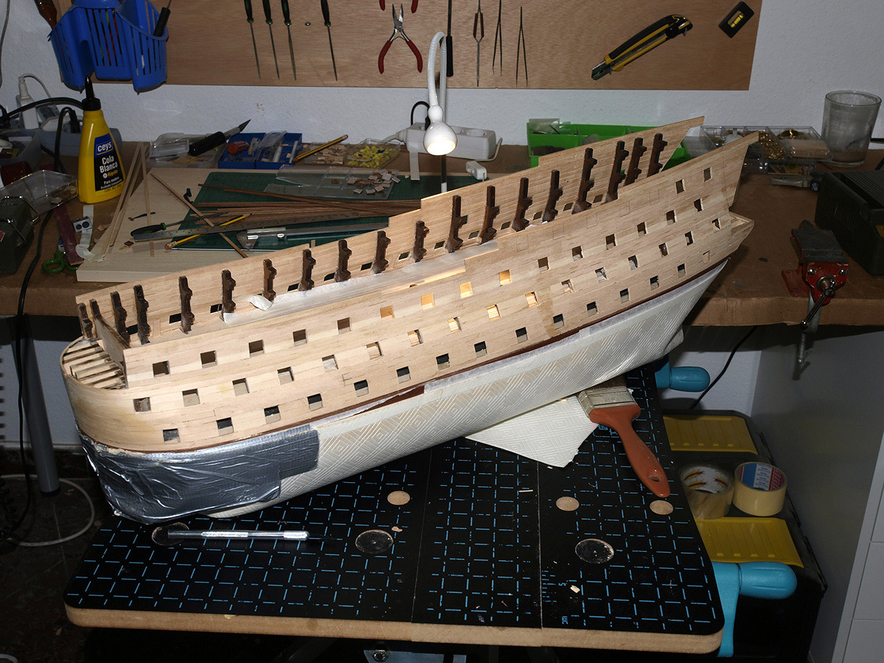

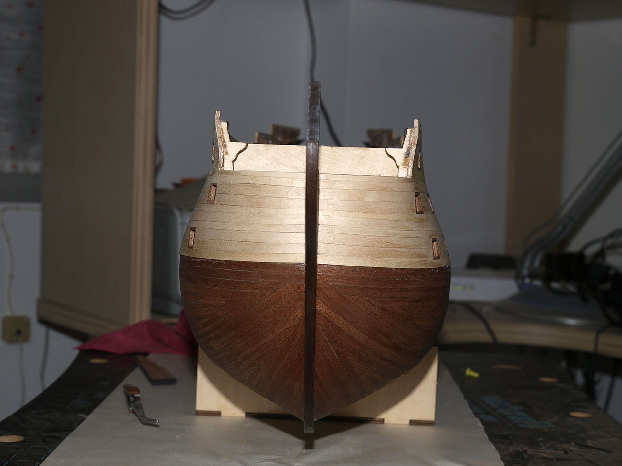

Seguimos con la construcción después de la vuelta de vacaciones, lo primero ha sido proteger lo ya terminado, el casco lo primero, de posibles golpes y arañazos en la manipulación, empiezo a forrar hacia arriba, y empiezo a abrir troneras, las medidas de las troneras son de 12x12 milímetros y la madera que viene en el kit es de 5, yo las he cambiado por dos listones de 6, para que las tronera se pueda abrir tan solo con dos cortes.
la primera hilada...terminada

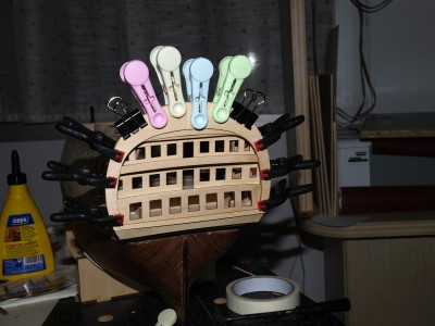

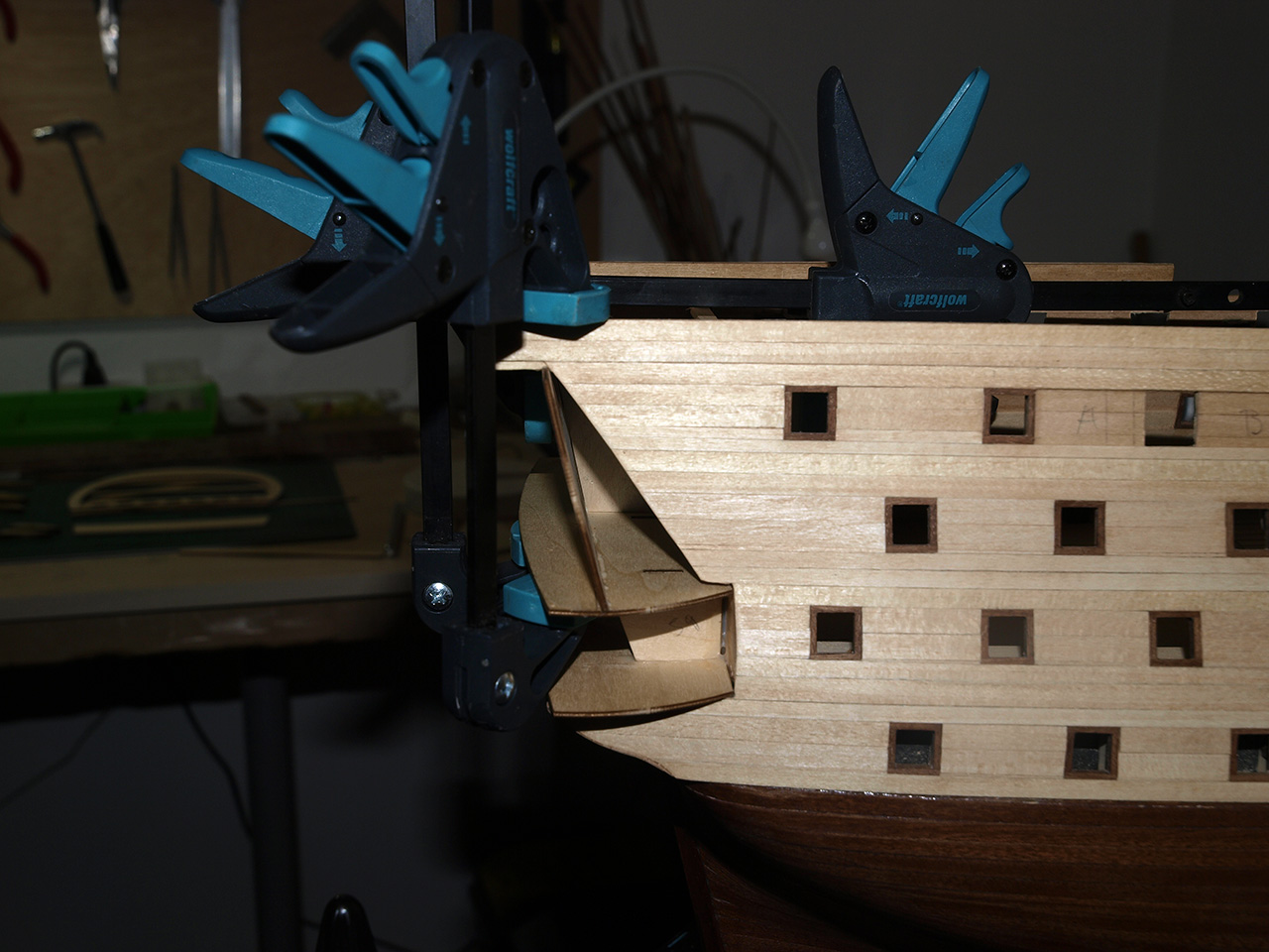

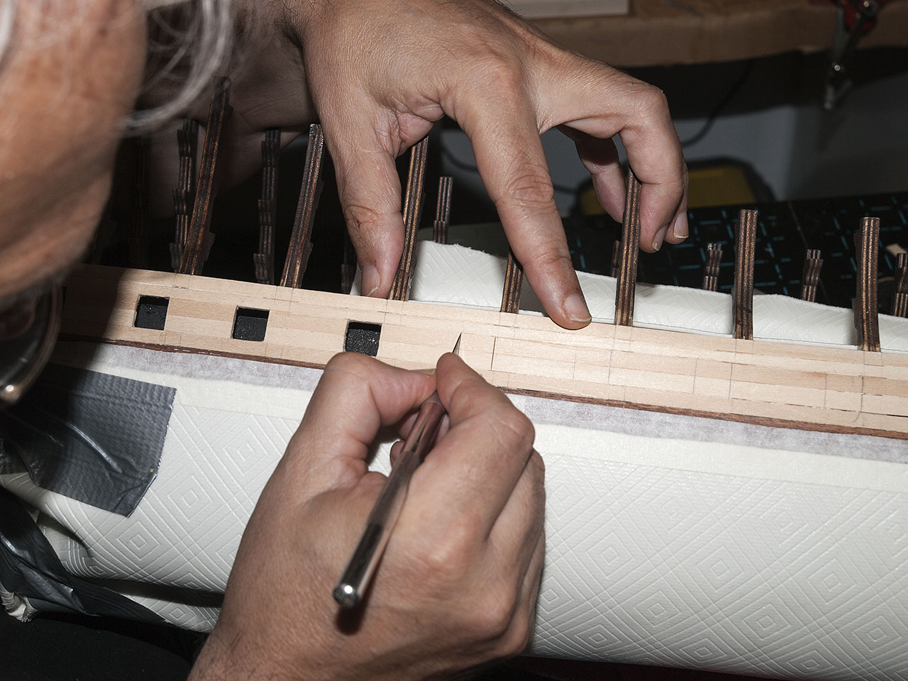

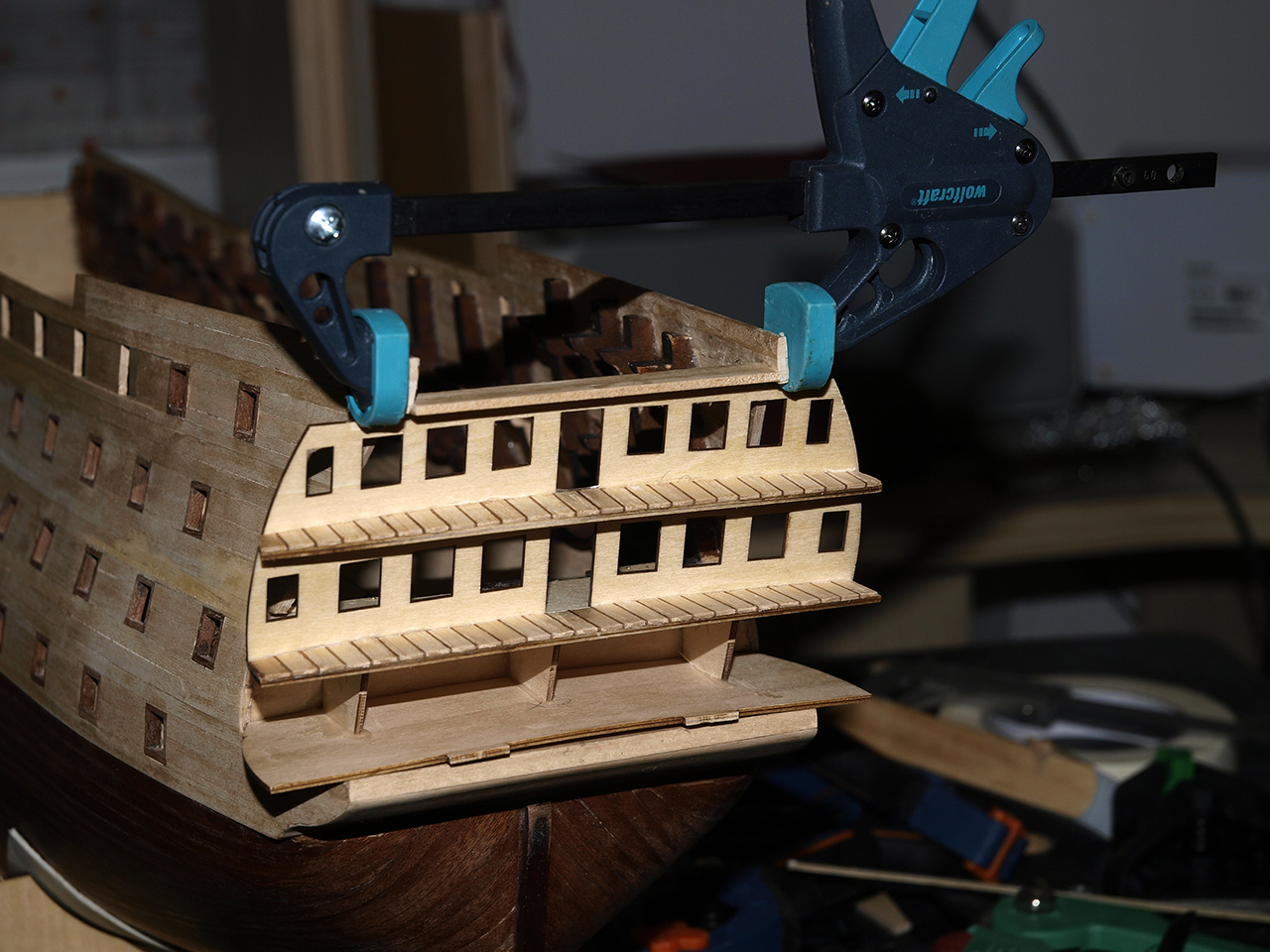

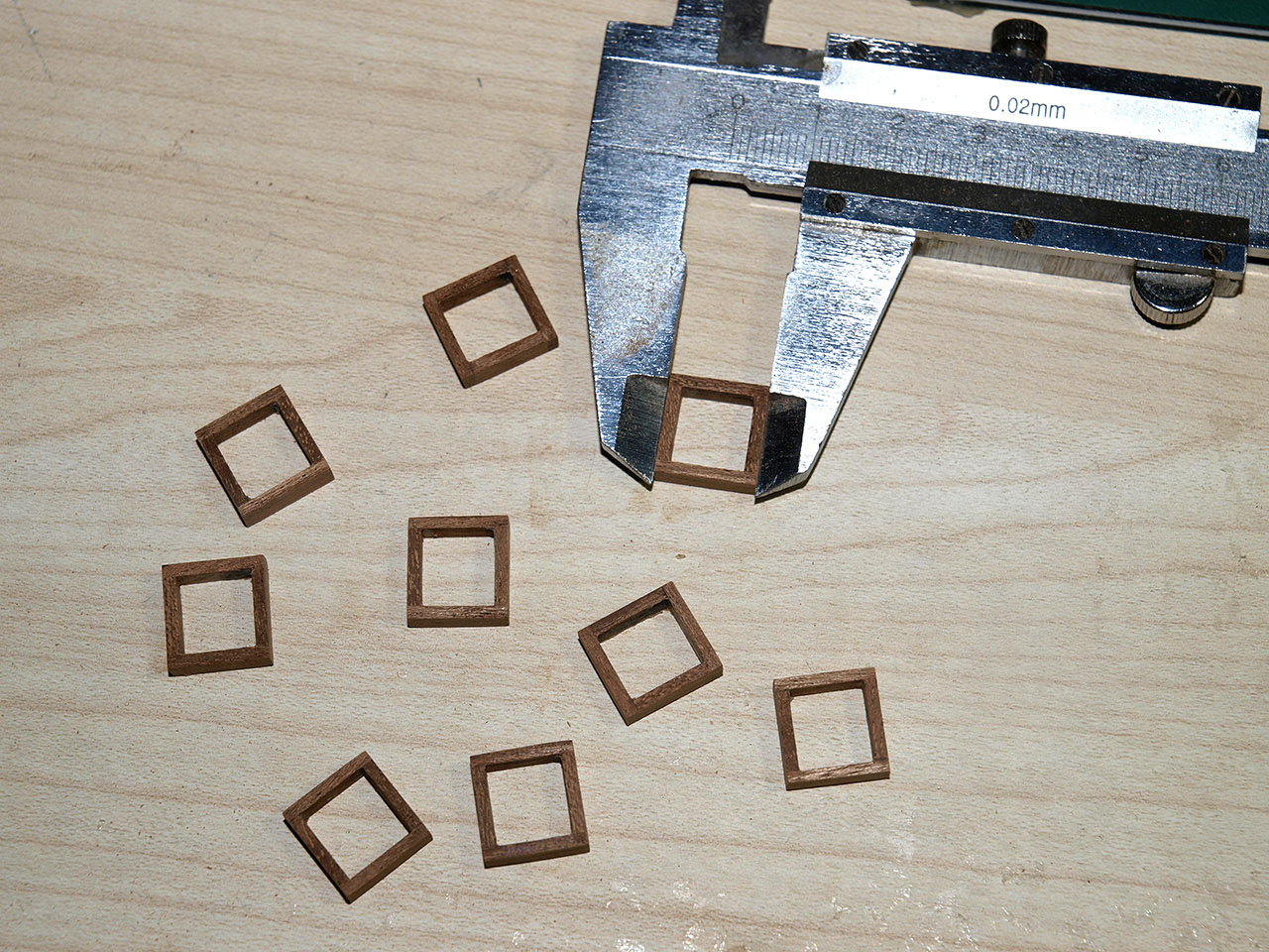

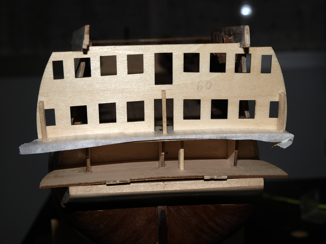

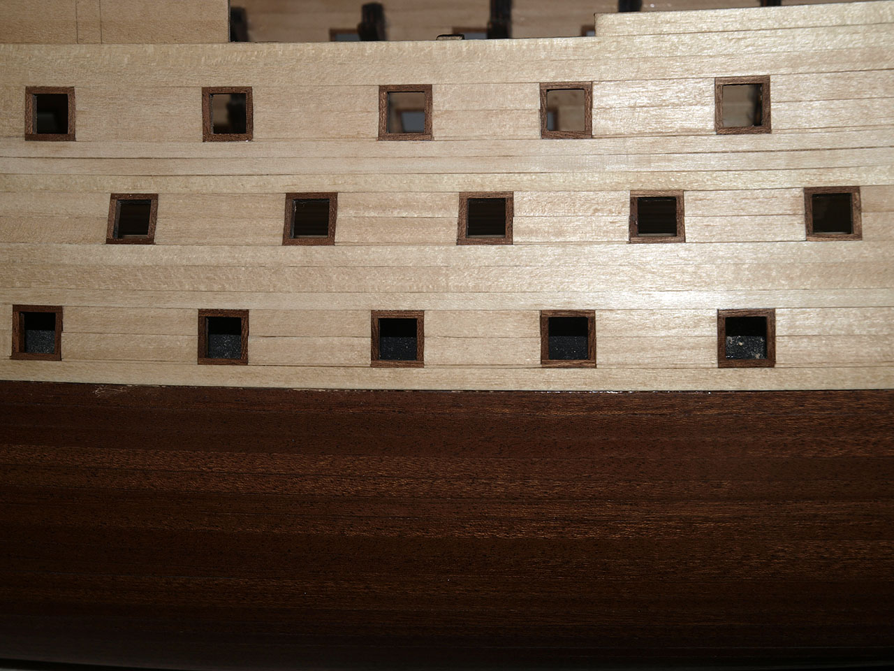

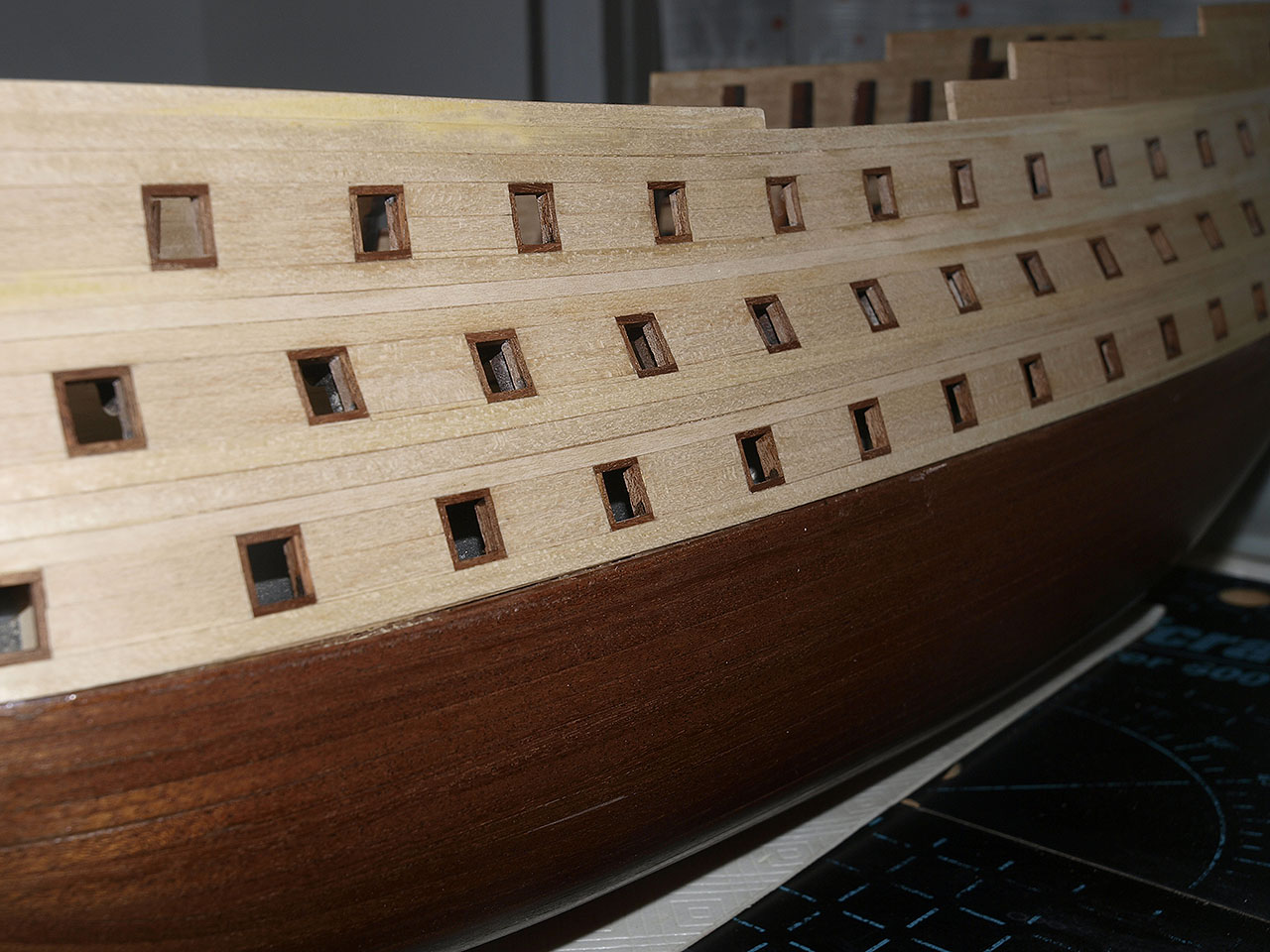

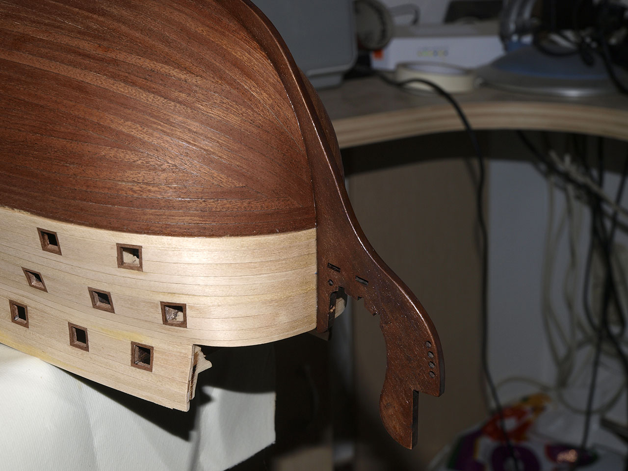

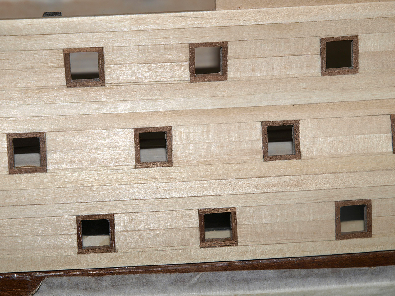

Sigo con la construcción, estoy terminado todo el tema de las troneras, me esta resultando un poco cansado tanto abrir agujeros, como hacer marcos.
Dejo alguna fotos del proceso. He decidido montar los marcos fuera, y luego encajarlos.
Construyendo los marcos de las troneras, resulta algo tedioso hacerlo asi, pero me garantizo bastante que los angulos sean correctos.

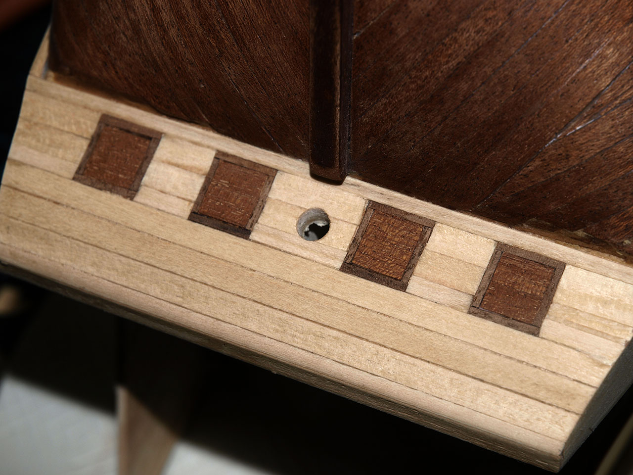

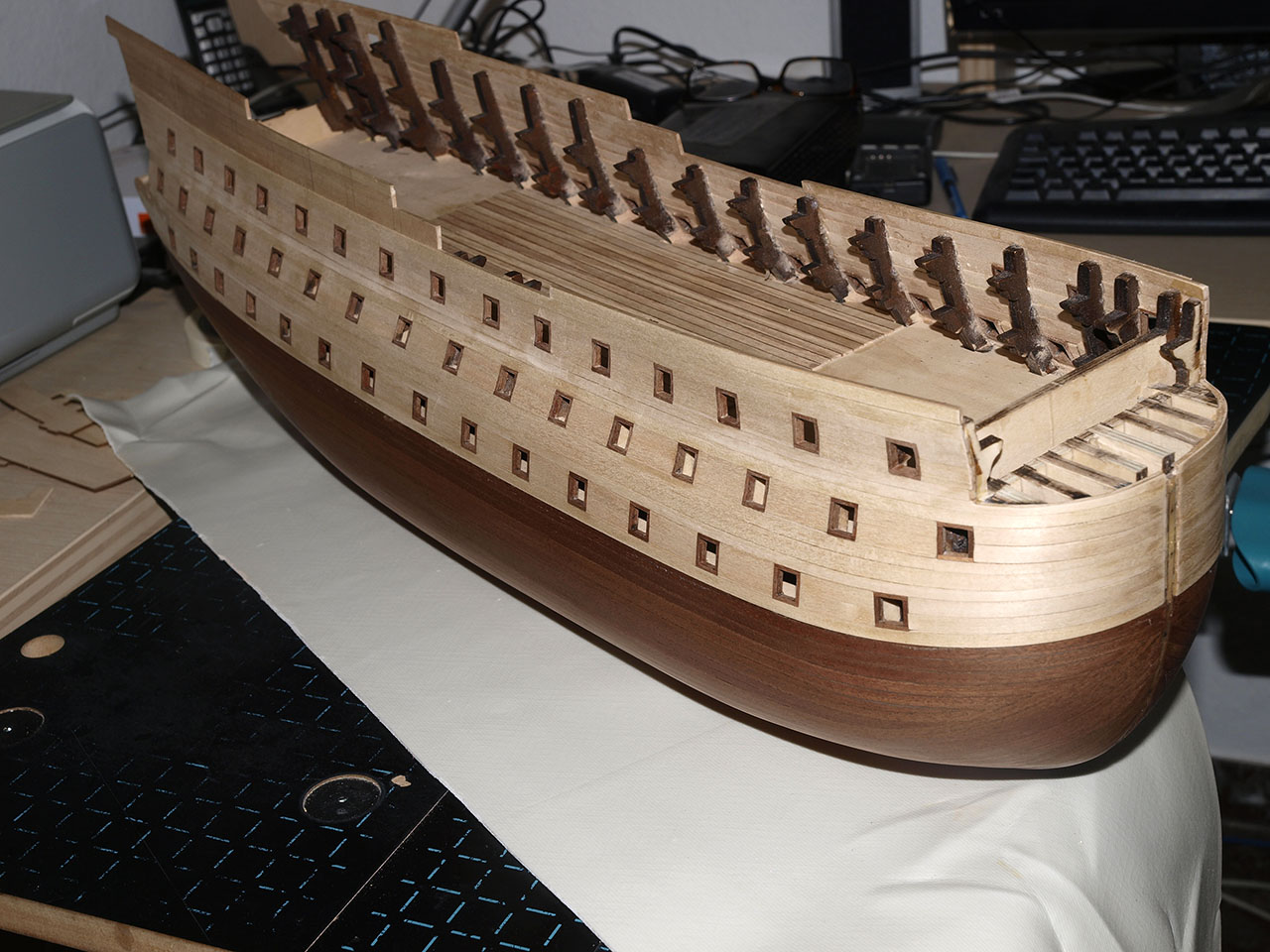

Aquí unos cuantos marcos terminados a falta de pulirlos un poco.
y ya colocados.
y ya colocados.

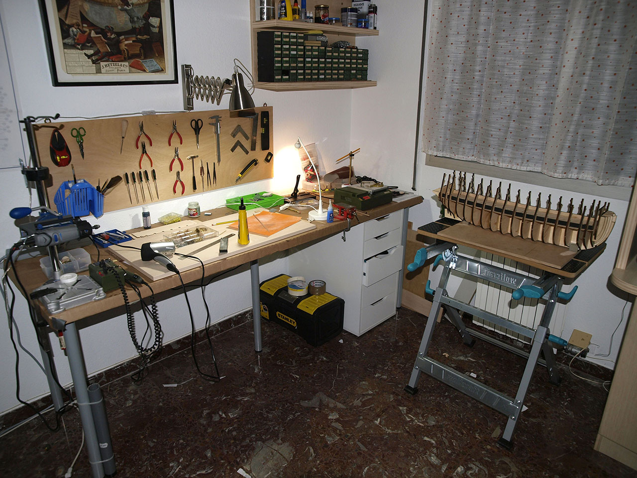

Hola Antonio: He empezado a ver tu "santa Ana" y por lo que atisbo es una maqueta muy bonita para realizarla; lo que me hace pensar que el trabajo que he visto hasta ahora lo llevas muy bien y espero que te quede preciosa. ¿Te importaría poner una foto de tu taller para ver como tienes las herramientas colgadas?

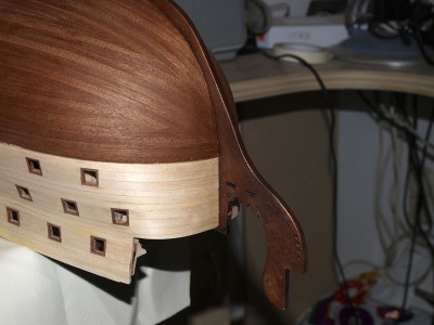

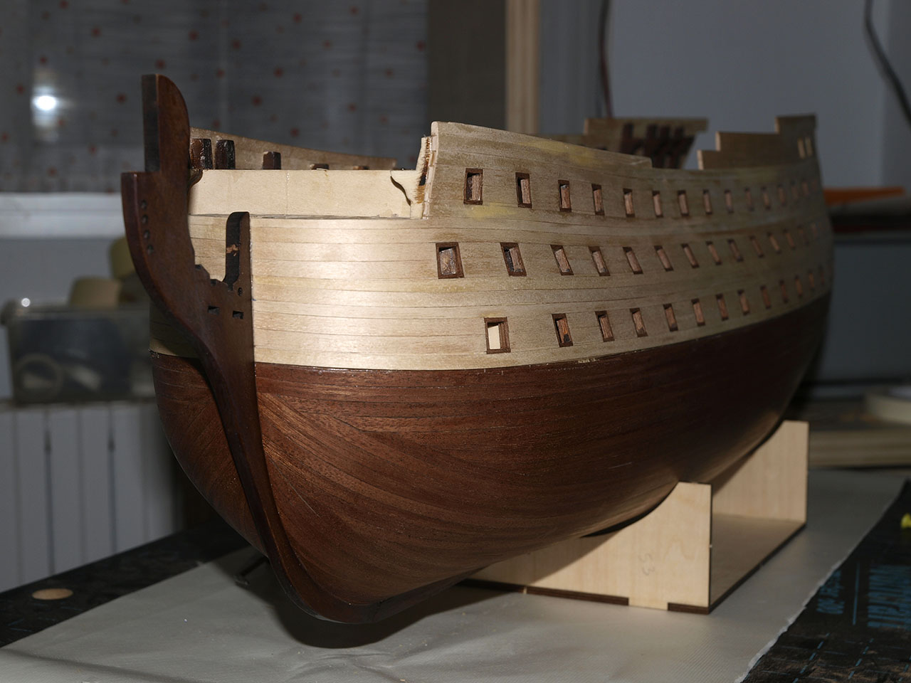

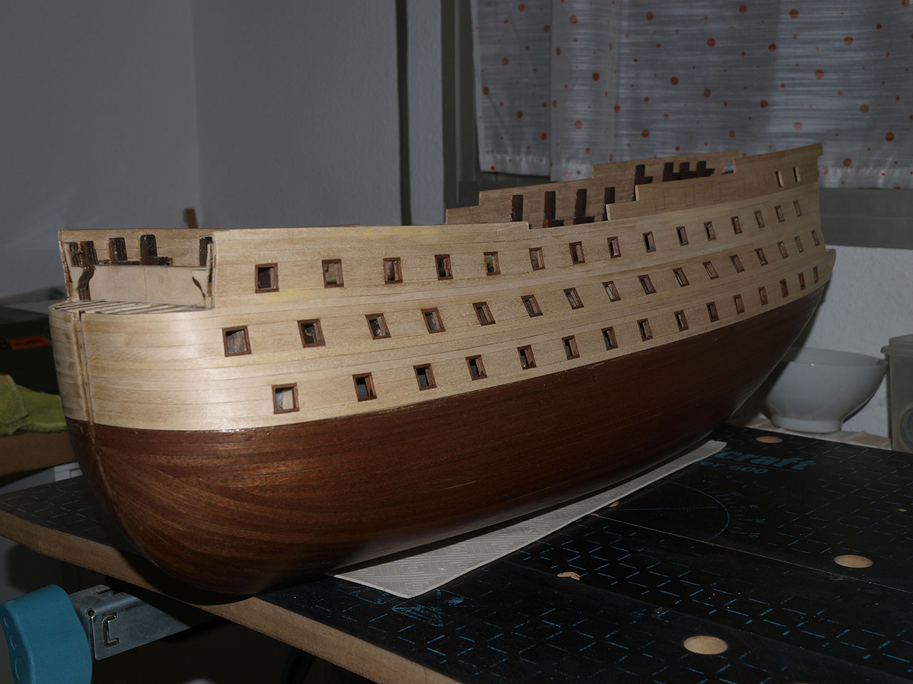

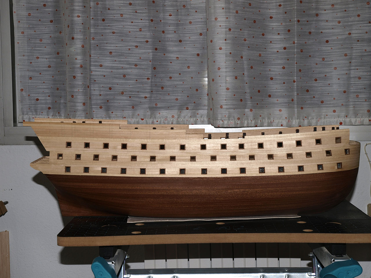

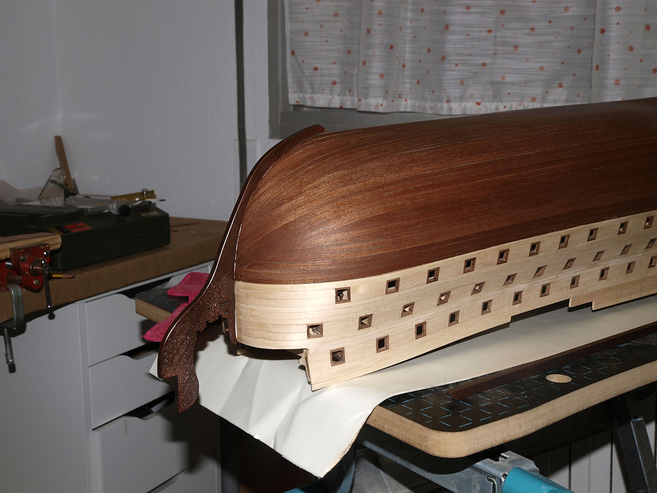

Gracias por los comentarios, y seguimiento de este paso a paso, aquí seguimos poco a poco con la faena.

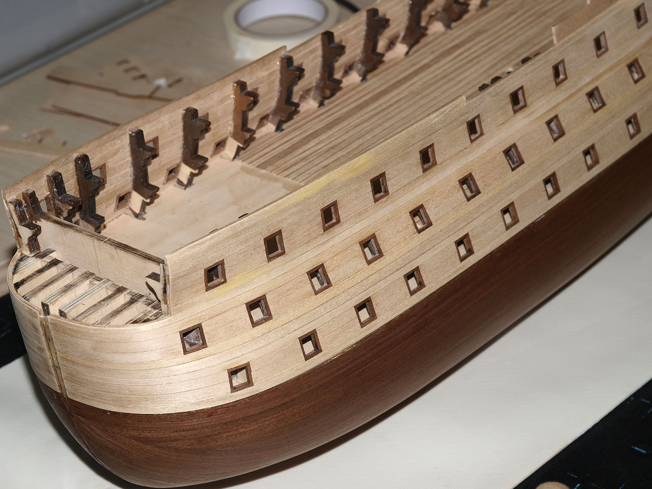

Por fin acabe la parte de las troneras, dejo unas cuantas fotos ya terminado a falta de pulir un poco y quizás ya barnizar ya vere...

Atendiendo a la petición de joserraitu, te pongo una foto de mi taller.

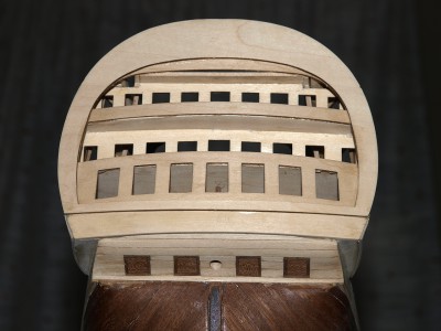

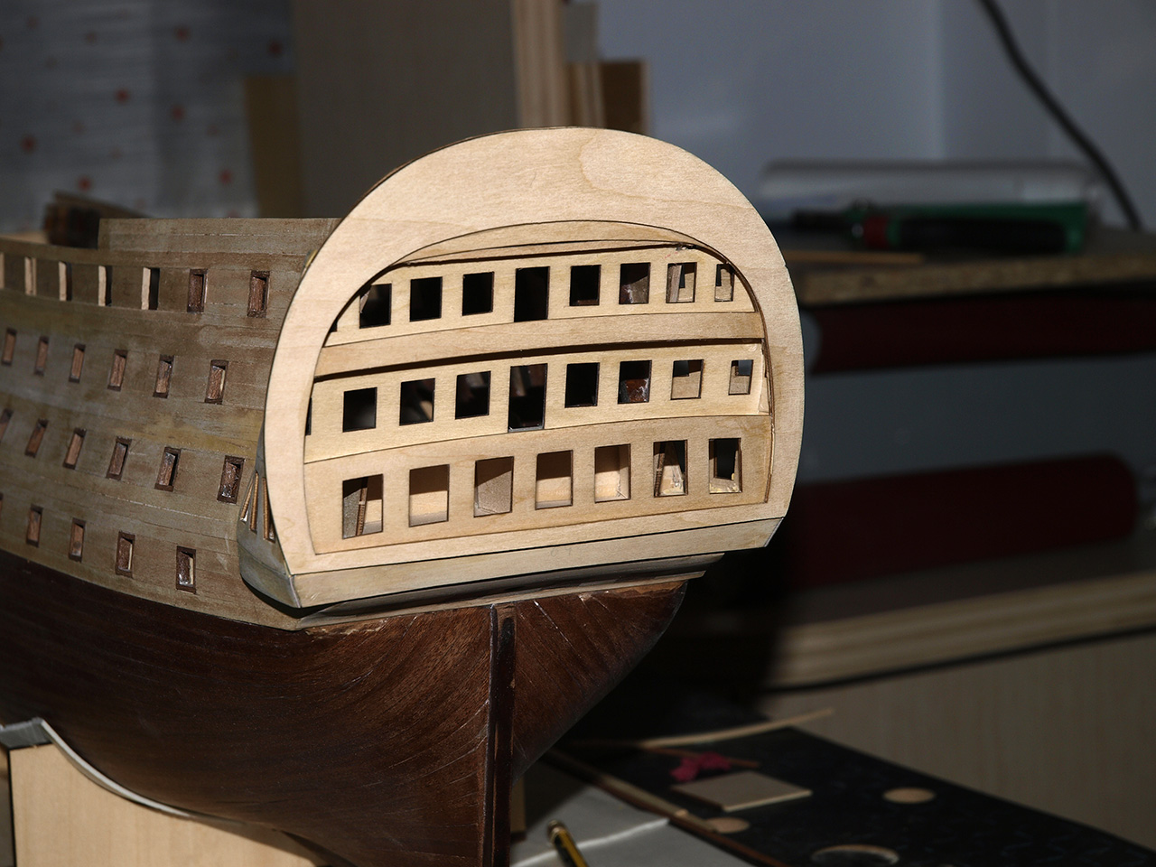

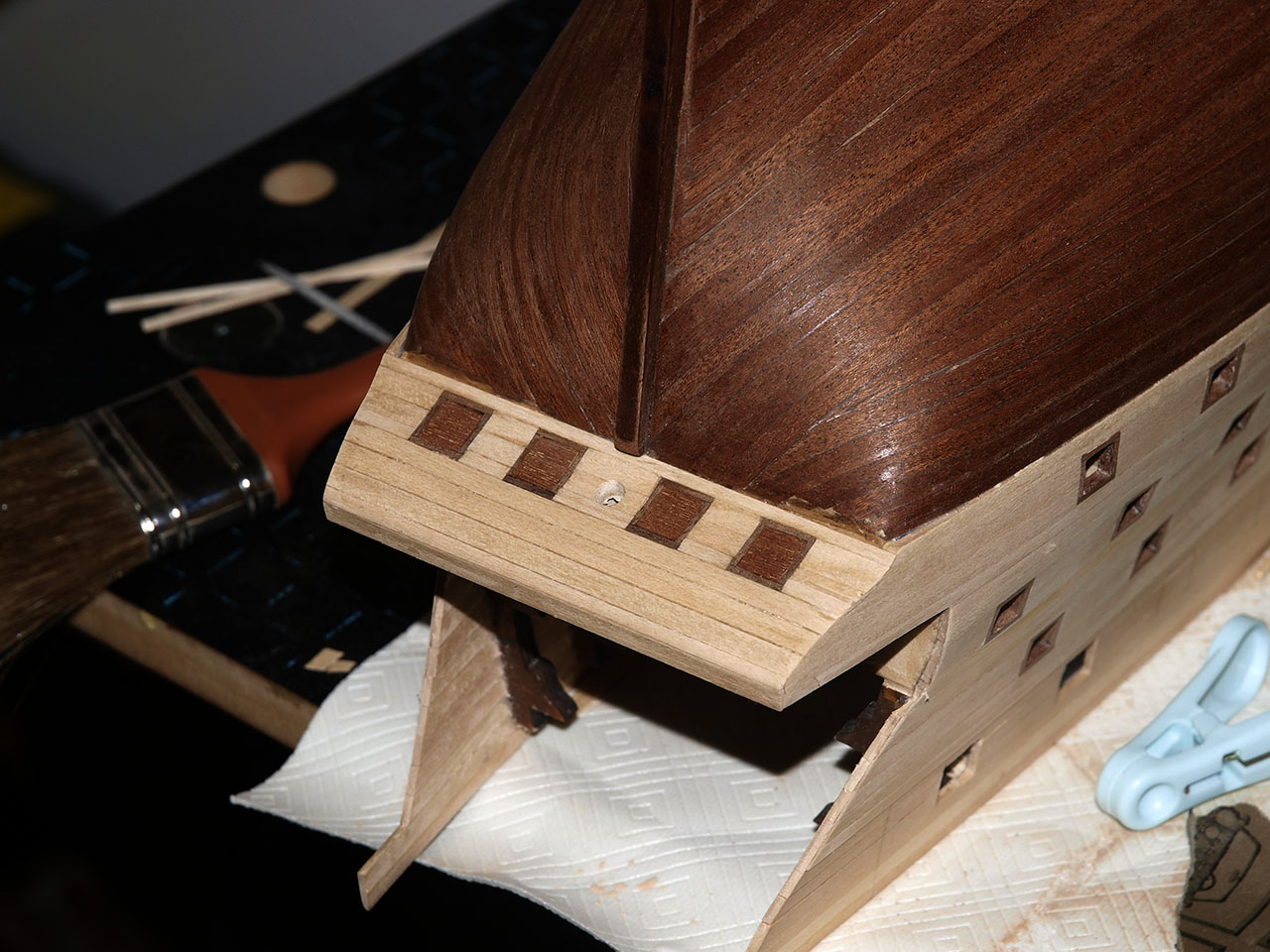

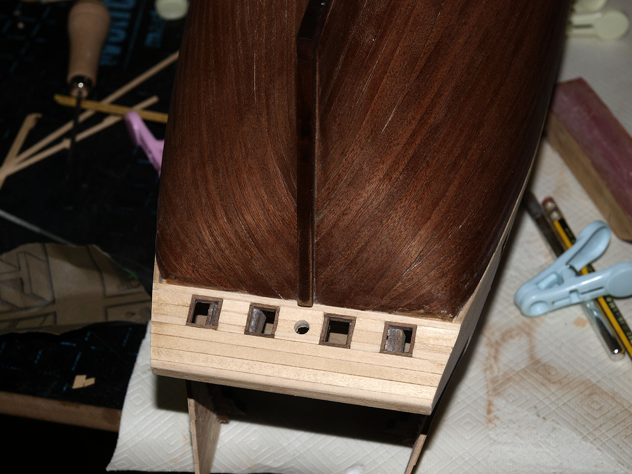

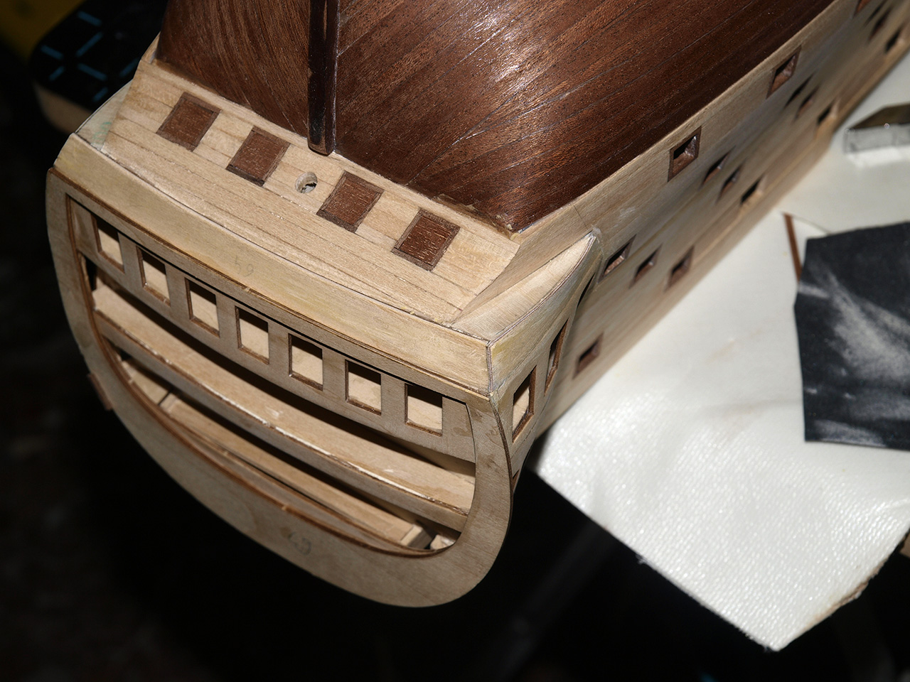

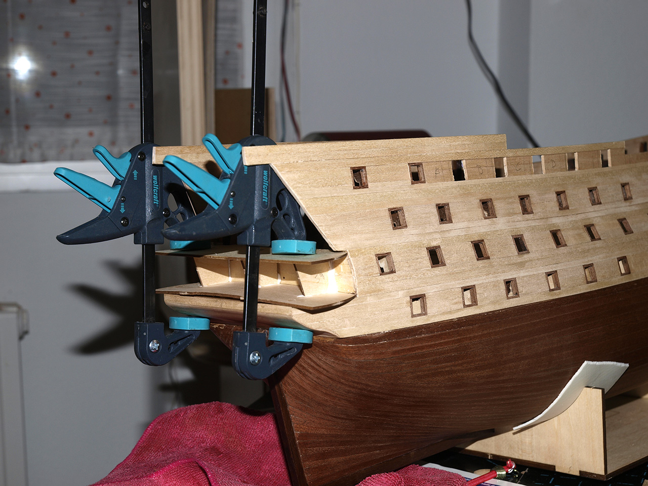

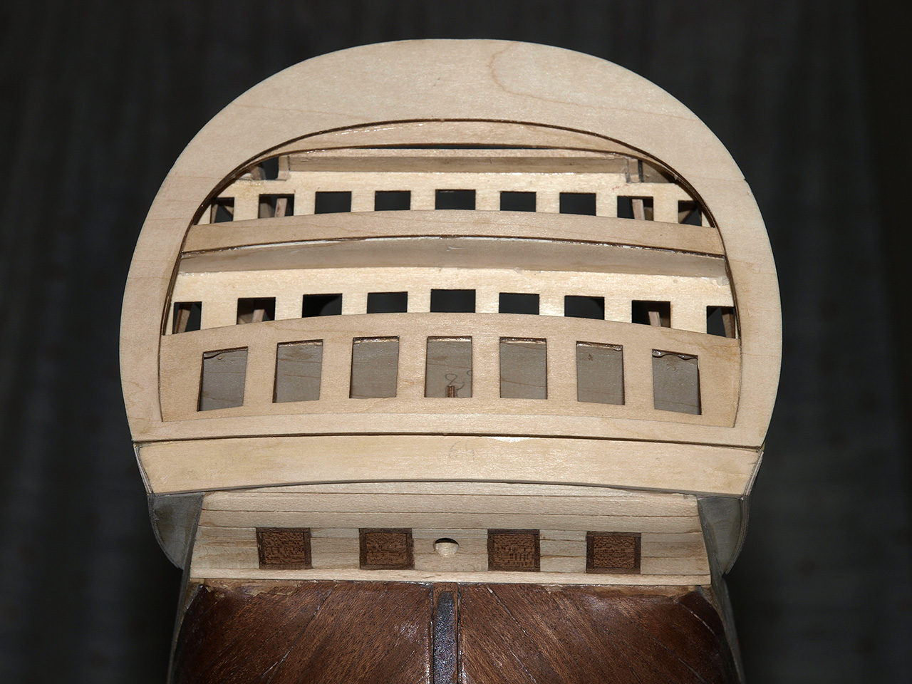

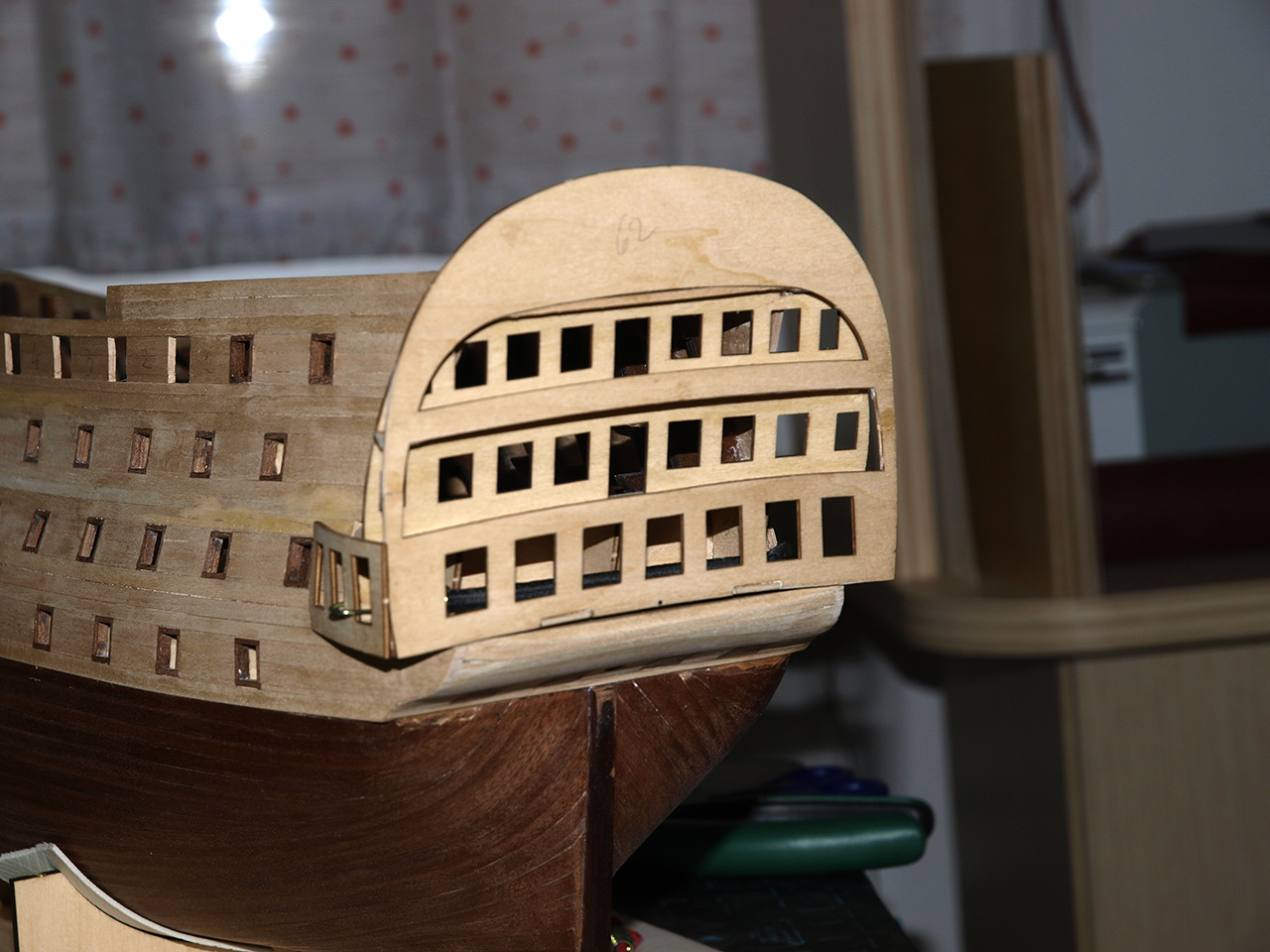

Seguimos para adelante colocando la quilla, y las troneras de popa.

Enhorabuena te esta quedando pero que muy bien y sobre todo esa limpieza en el trabajo dice mucho de un modelista,chapo...

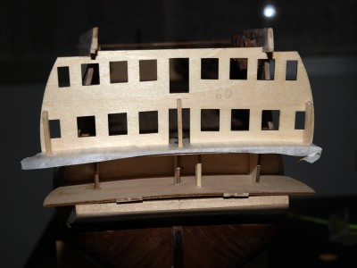

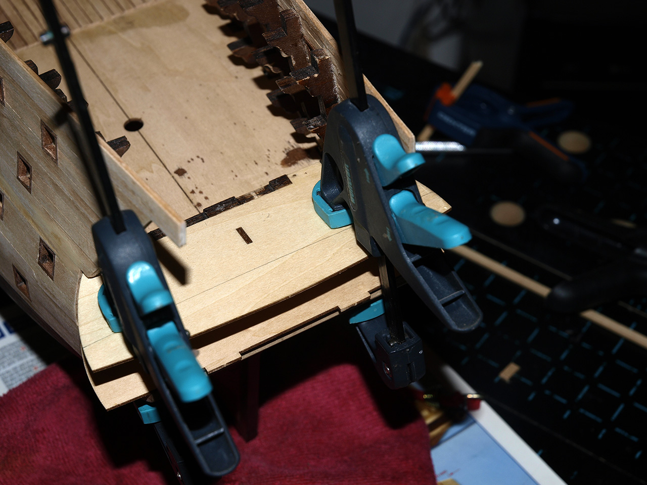

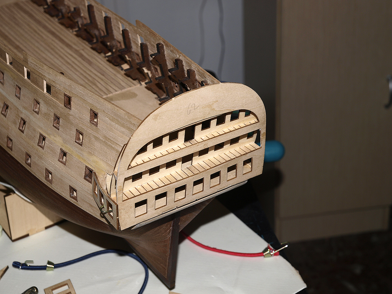

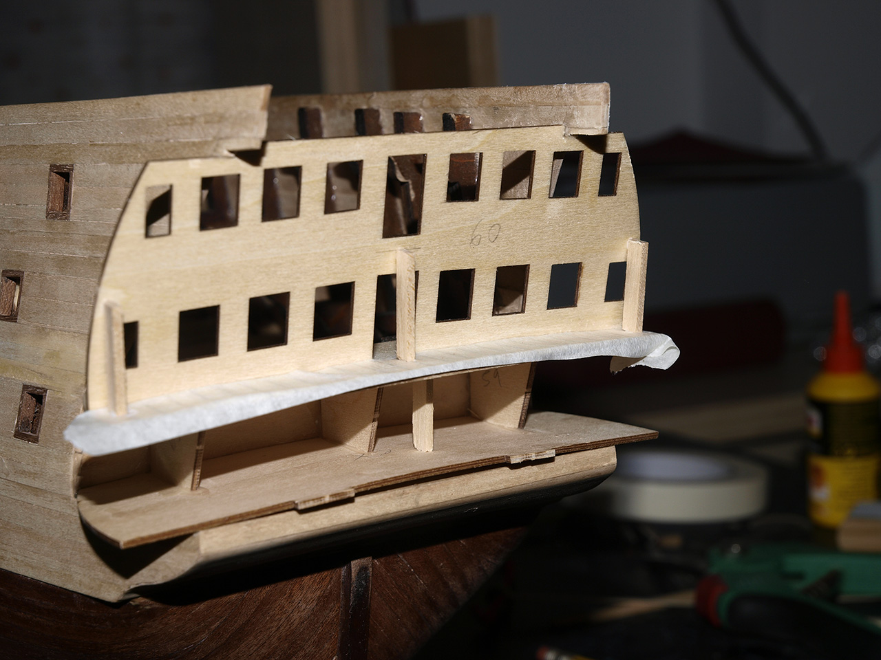

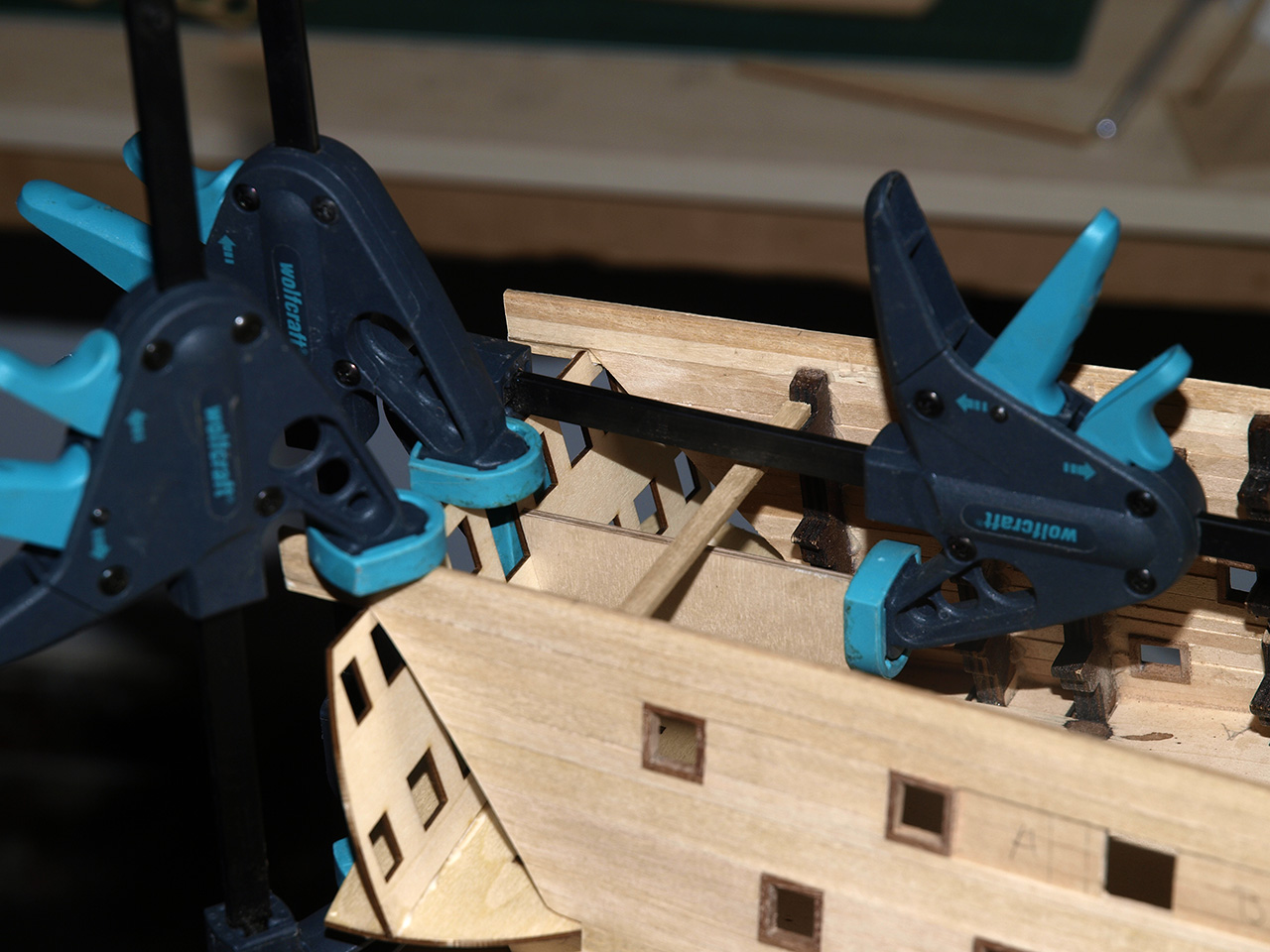

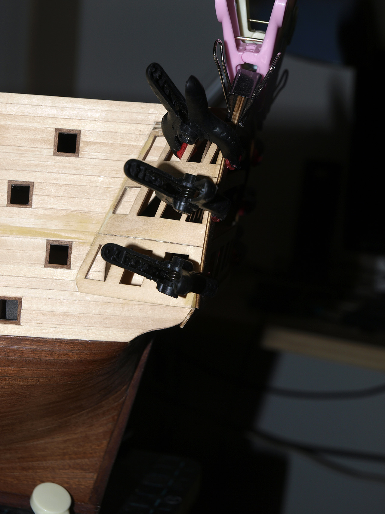

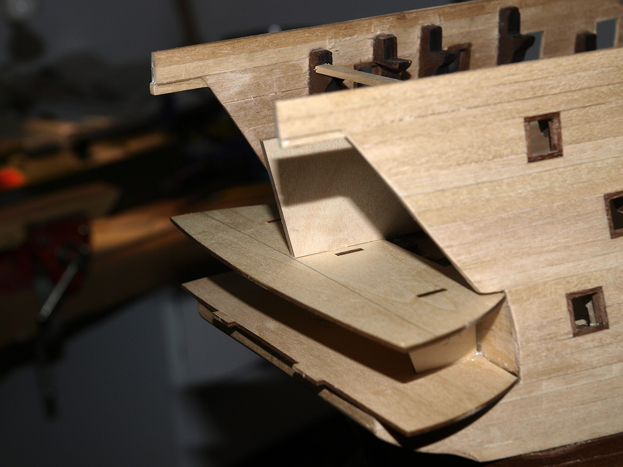

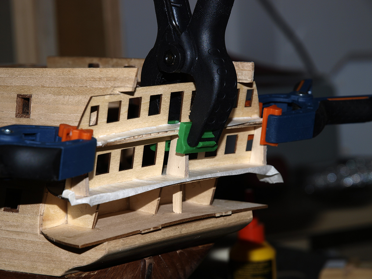

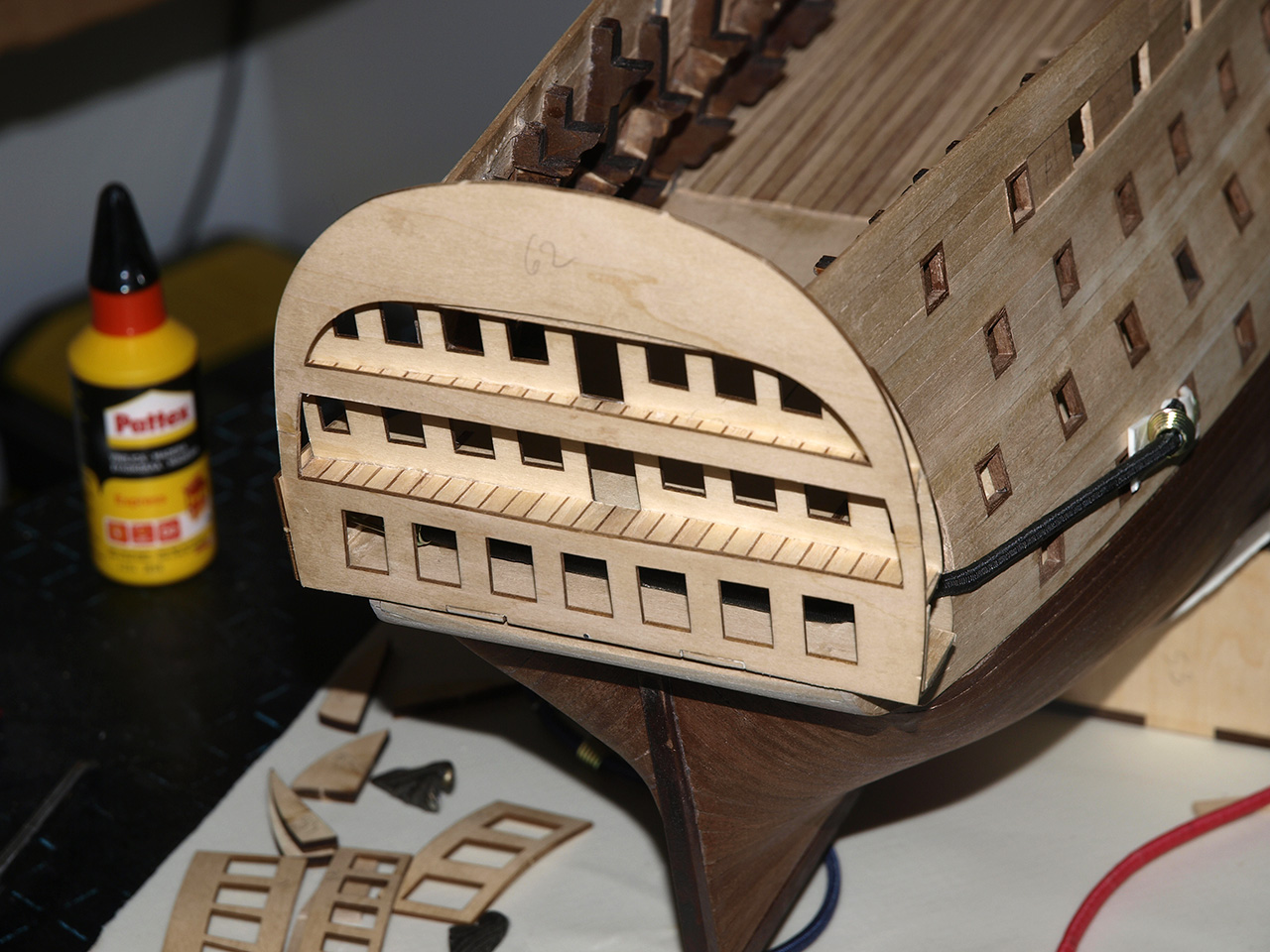

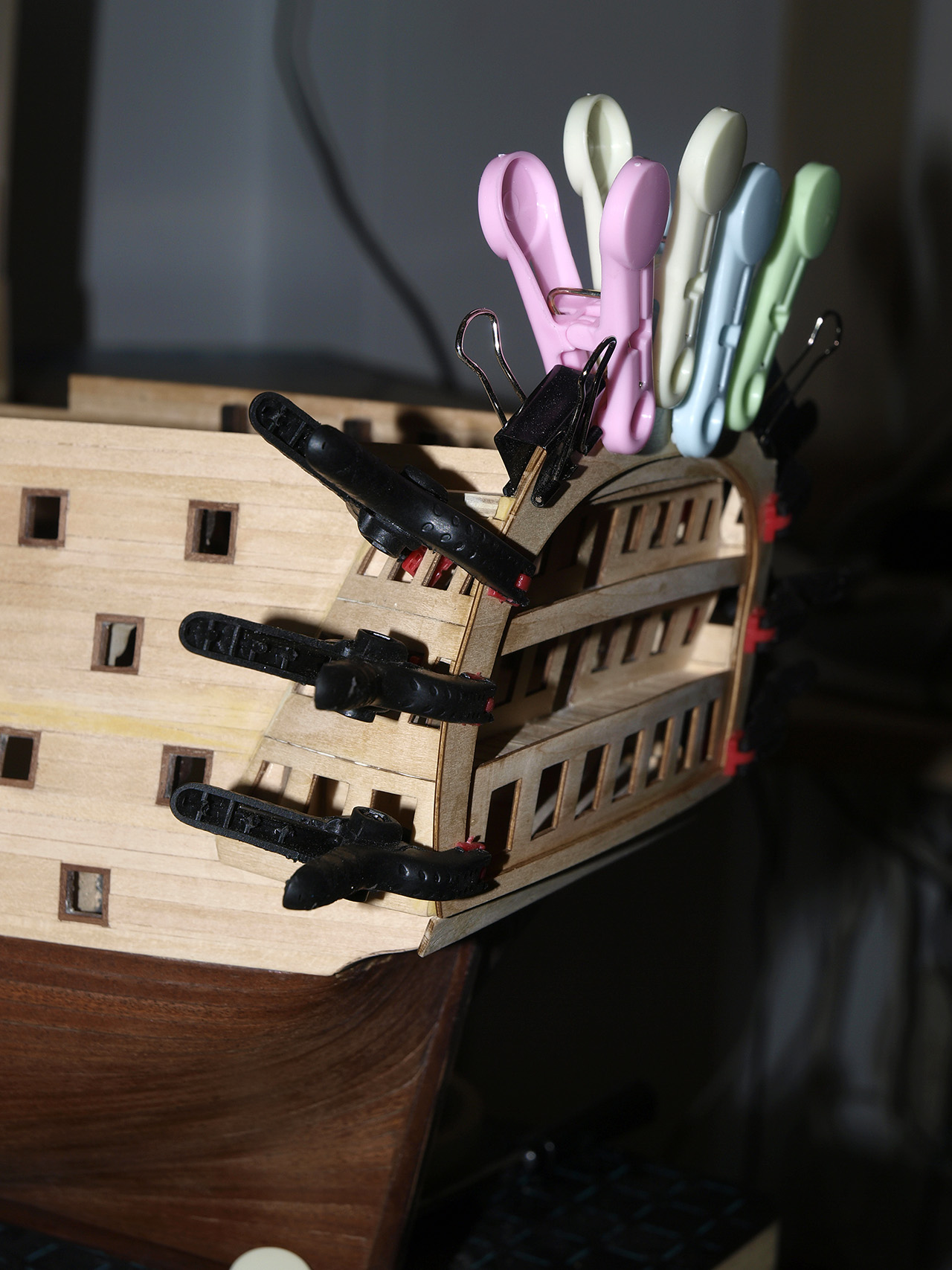

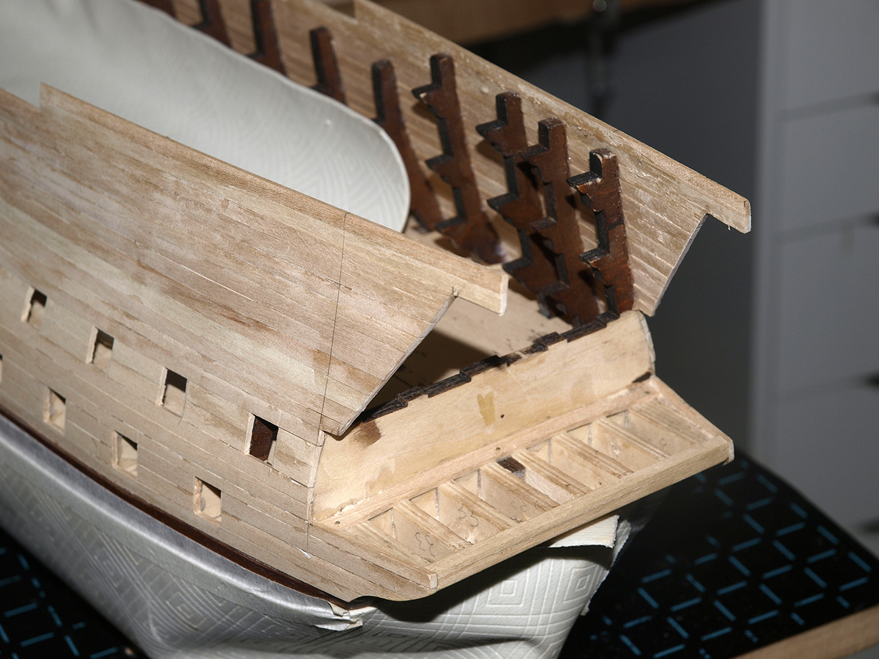

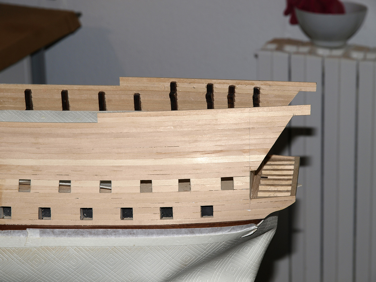

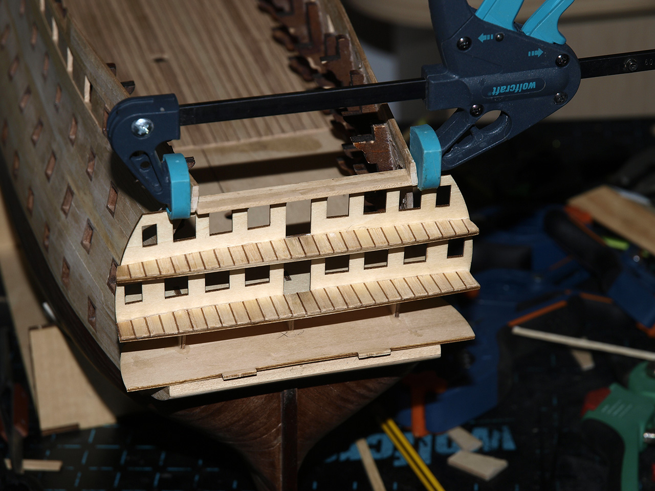

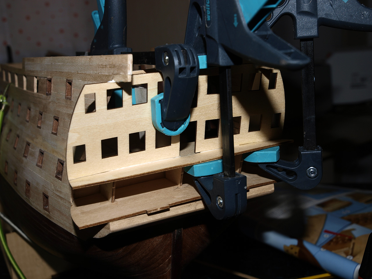

Seguimos adelante, con el castillo de popa, que me ha dado algún quebradero de cabeza, me equivoque en el angulo de una de las piezas de los laterales y he tenido que arrastrar ese error, como he podido, aquí van las fotos de todo el proceso.
