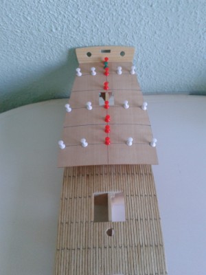

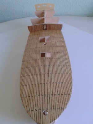

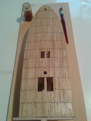

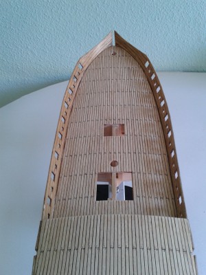

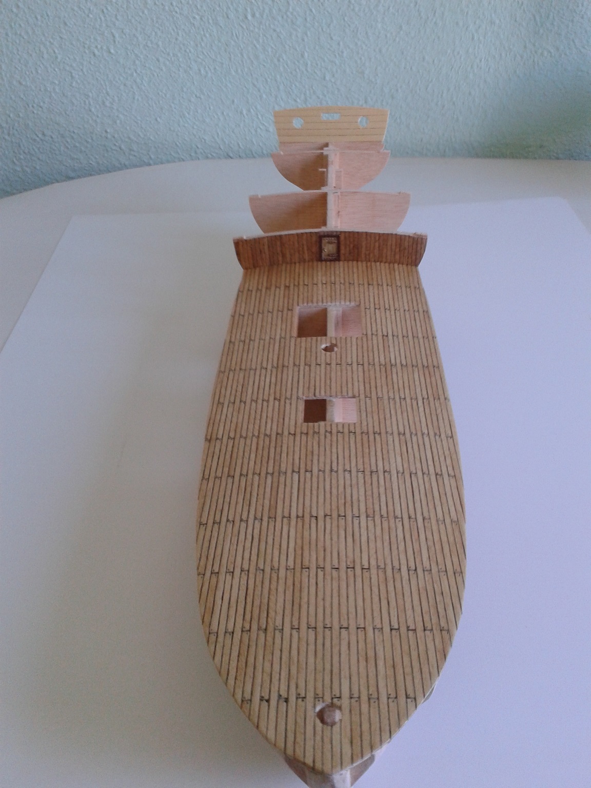

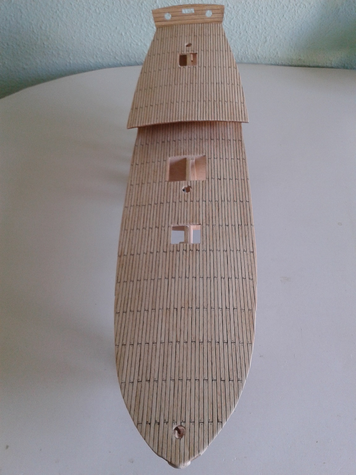

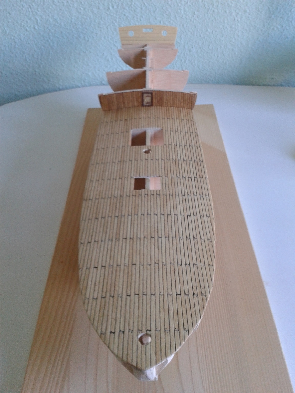

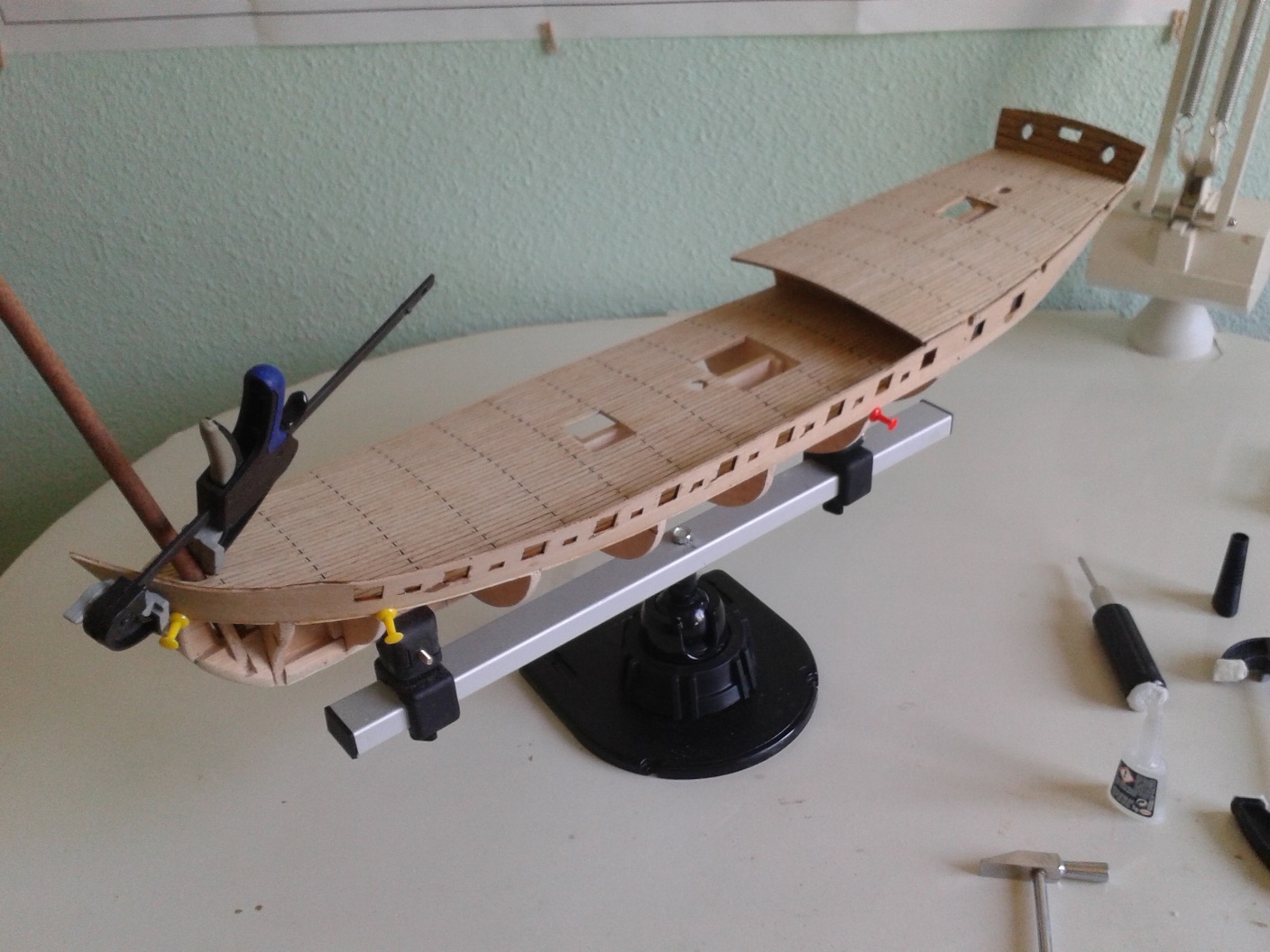

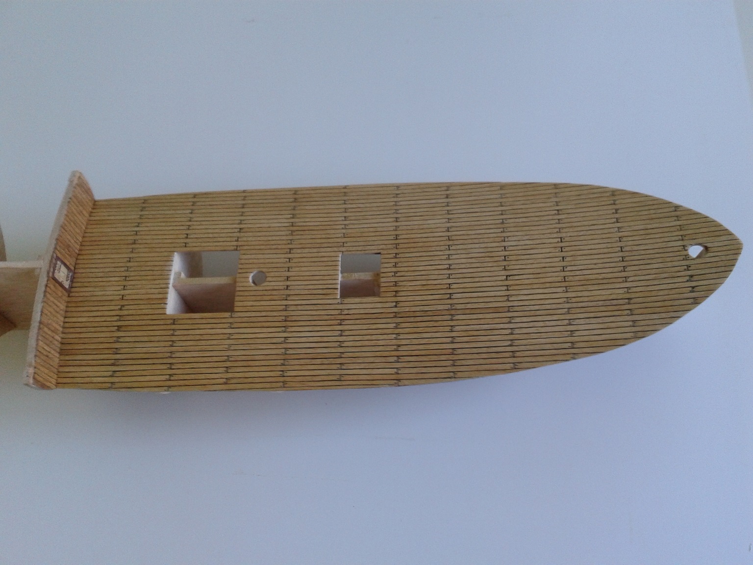

Ya he terminado el forro de las cubiertas así como el tratamiento con tapaporo, lija y barniz satinado, después de una buena mano y lija -cuanta razón Tasso, Carlos tenéis- ha quedado muy suave y con el color claro que deseaba, yo satisfecho; a ver a vosotros que os parece..
Van fotos.
Empezamos con la mano de tapaporo, tiempo de secado...
y lija
y lija
Ahora una capa de barniz satinado, amarillea un poco
Lijado de nuevo
Lijado de nuevo
Y el resultado final.

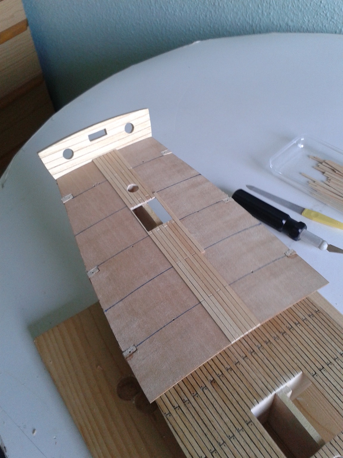

Turno de la cubierta superior.
Forrado, mismo procedimiento..

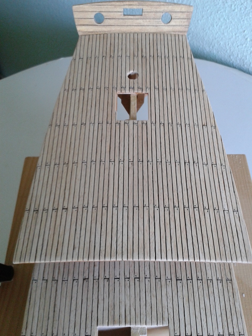

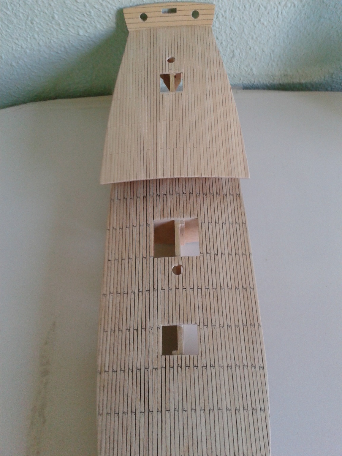

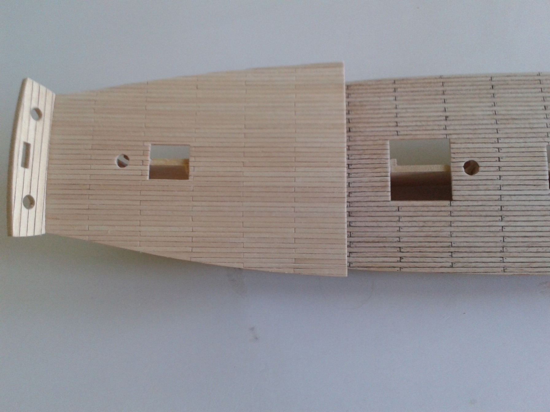

Diferencia entre cubiertas sin tratar.
Y ya  igualamos ambas.
Proxima etapa: forrado y colocación de las amuradas.. Hasta pronto.

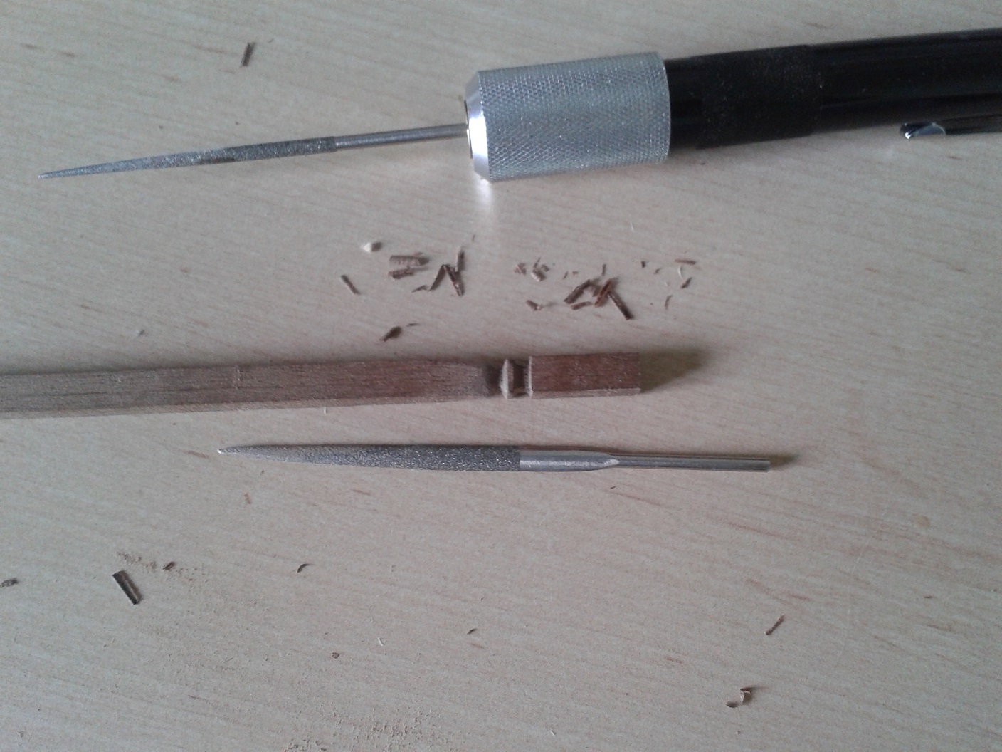

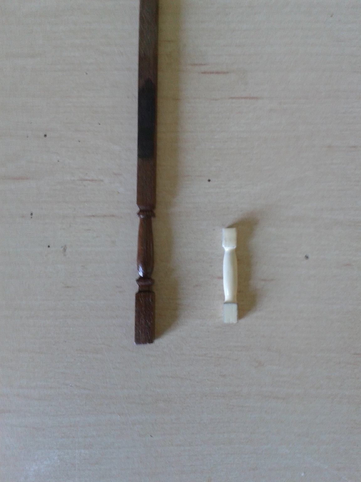

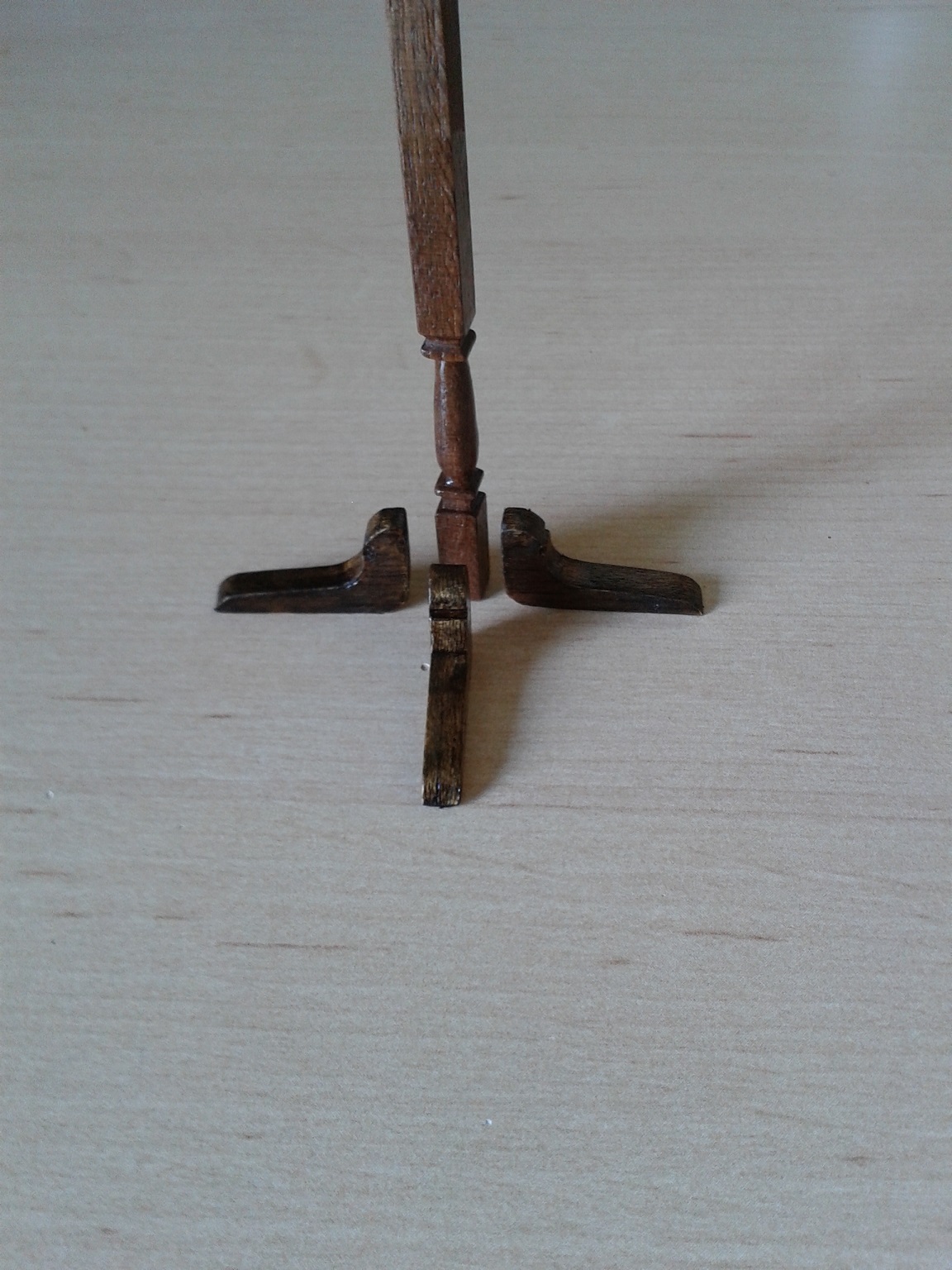

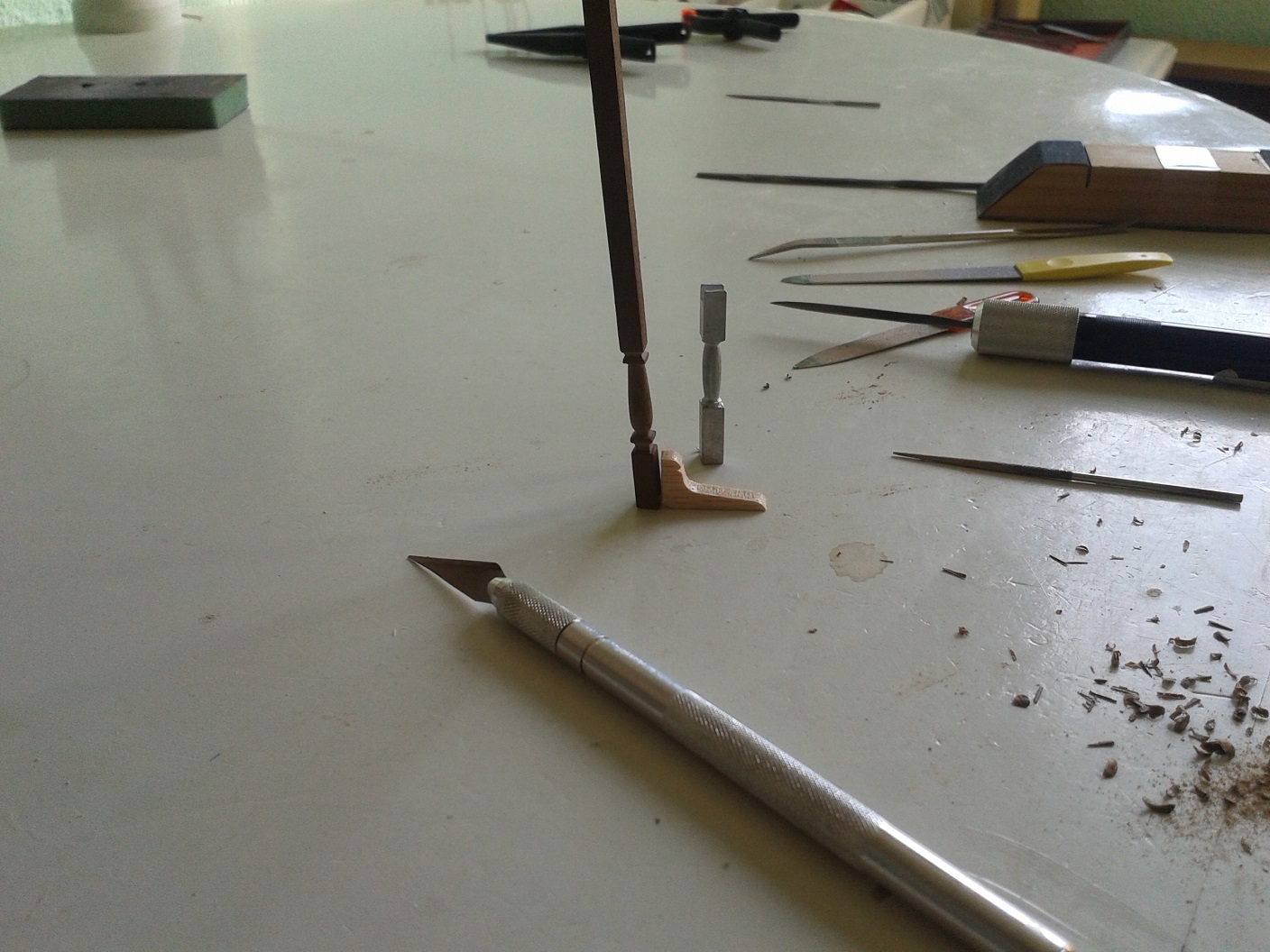

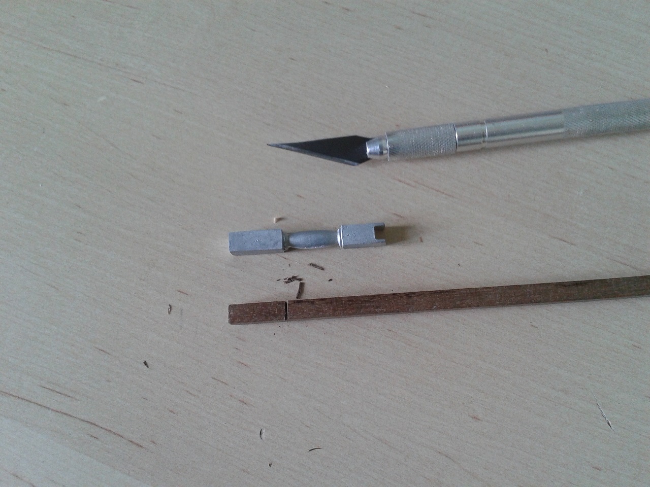

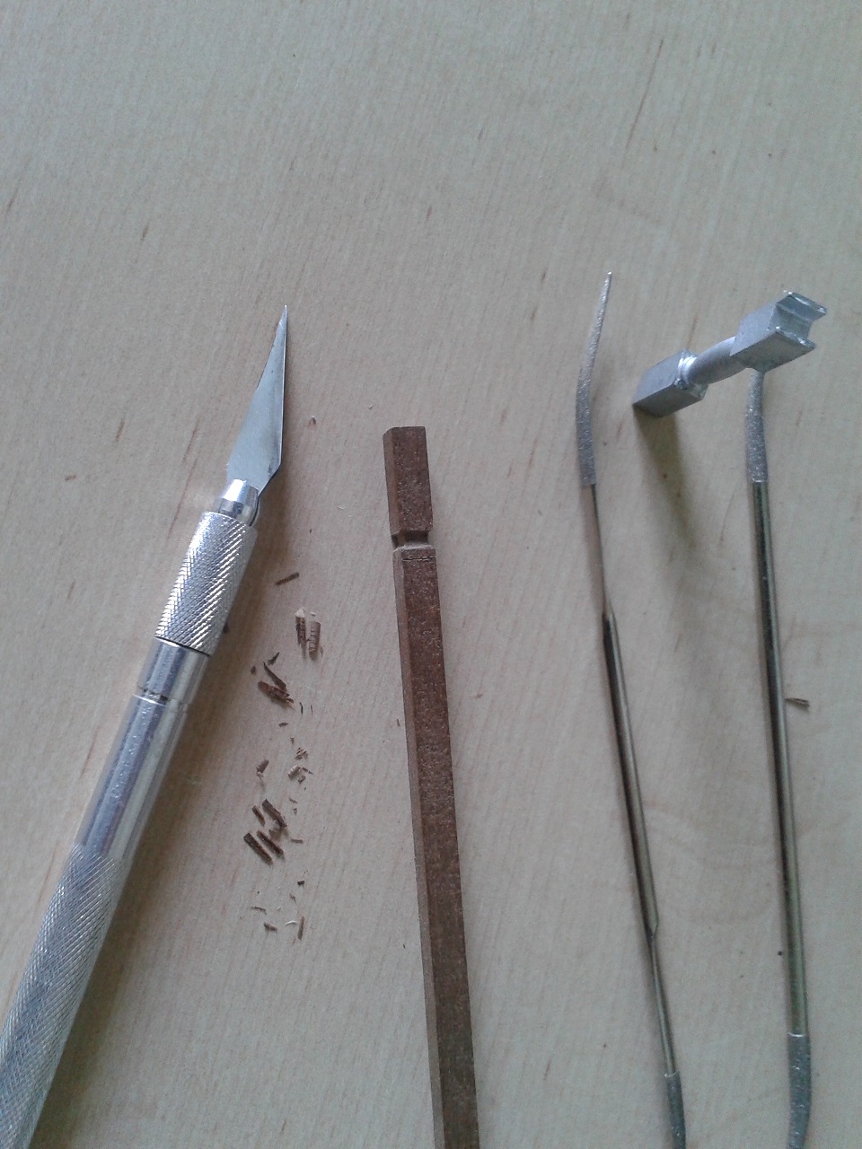

Después de acabar un poco saturado de tantas "tranquitas" de forro ( mas ò menos 600) hago un alto y me relajo con algo que me gusta como es tornear las columnas que vienen a mano, en este caso viene en metal, pero como os digo lo intento para hacerla en madera, este es el resultado y a ver que os parece como ha quedado.
Van fotos.
La columna en cuestión.
con el cutter marcando la medida.
Con la lima le vamos dando forma...
Y así va quedando.
Y así va quedando.
Resultado final.
Resultado final.
Las dos columnas.
Las dos columnas.

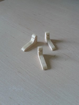

Forro con ramin los curvatones de apoyo, al sacarlos de la plantilla dan asquito.
Tienen mejor aspecto.
Resultado final: columna barnizada y curvatones teñidos.
Las dos columnas de cosecha propia, espero para su colocación esta ultima para cortarla a su medida.<br />Próximo paso: forrado y colocación de amuradas. Hasta pronto.

Hola compañero, como verás estoy un poco parado con mi jabeque, y es que en verano estoy muy perezoso para meterme en astilleros, mucho calor :D , de tu trabajo decirte que vas de lujo, me gusta mucho como trabajas y las columnas me han dejado impresionado,yo aún no estoy en esas lindes, pero me estas haciendo dudar si dejar las de metal y pintarlas o hacerlas de madera como tu. Verte trabajar me crea dudas jeje :D :D felicidades
manolo gil
Mensajes: 378
Ubicación: Málaga
Re: Jabeque Cazador de Occre.
Mensaje por manolo gil »
Lo dicho, si eres capaz de tornear esas columnas con las herramientas que muestras en las fotos y ver como te quedan !CHAPÓ ! Un abrazo
jorge pua romero
Mensajes: 383
chilches escribió:Hola compañero, como verás estoy un poco parado con mi jabeque, y es que en verano estoy muy perezoso para meterme en astilleros, mucho calor :D , de tu trabajo decirte que vas de lujo, me gusta mucho como trabajas y las columnas me han dejado impresionado,yo aún no estoy en esas lindes, pero me estas haciendo dudar si dejar las de metal y pintarlas o hacerlas de madera como tu. Verte trabajar me crea dudas jeje :D :D felicidades
Hola amigo.
Entiendo perfectamente el parón veraniego, en mi astillero solo por la mañana se puede faenar, después me toca todo el atardecer de pleno.
Gracias como siempre por la visita y que te agrade :oops:
En cuanto a hacer la columna a mano mi consejo es que ni te lo pienses, si sale mal se tira y a intentarlo de nuevo, que nadie nacimos enseñado y el placer al conseguirlo es mucho mayor que el esfuerzo requerido, así que adelante compañero. 8)
Un saludo. Jorge.
jorge pua romero
Mensajes: 383
manolo gil escribió:Lo dicho, si eres capaz de tornear esas columnas con las herramientas que muestras en las fotos y ver como te quedan !CHAPÓ ! Un abrazo
Hola amigo!!
Pues sí, solo con cutter y limas apropiadas, eso sí: mucha caaaalma :P
Un abrazo para ti también. Jorge.

Fantástico trabajo con las columnas solo con un cúter y lima esto es arte, un saludo.

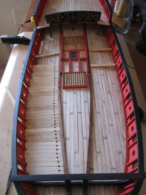

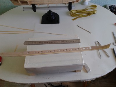

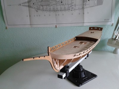

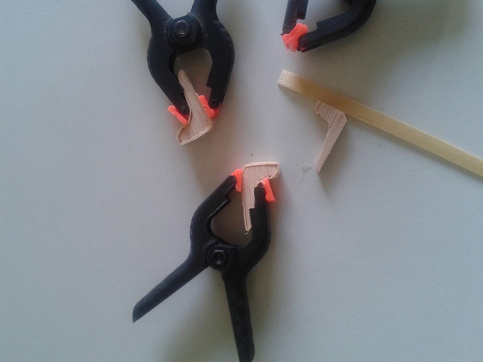

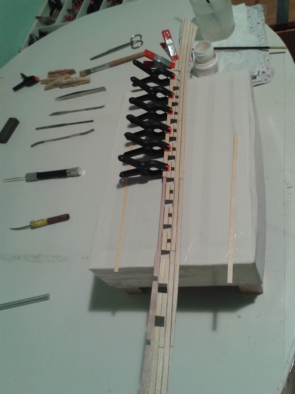

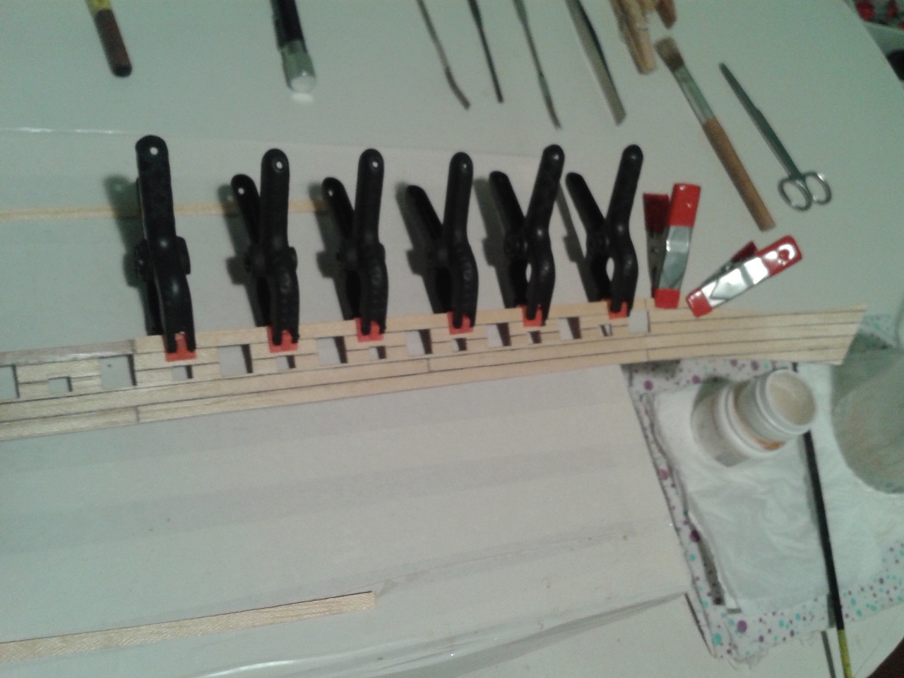

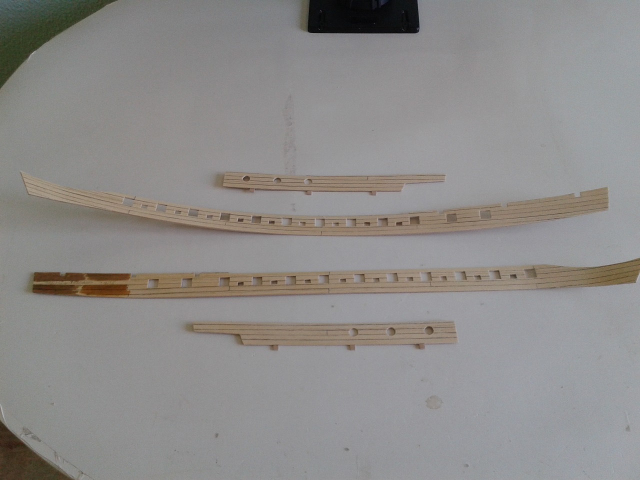

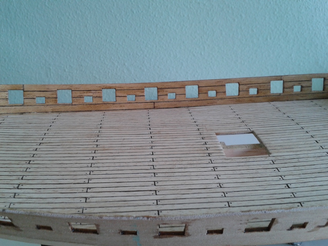

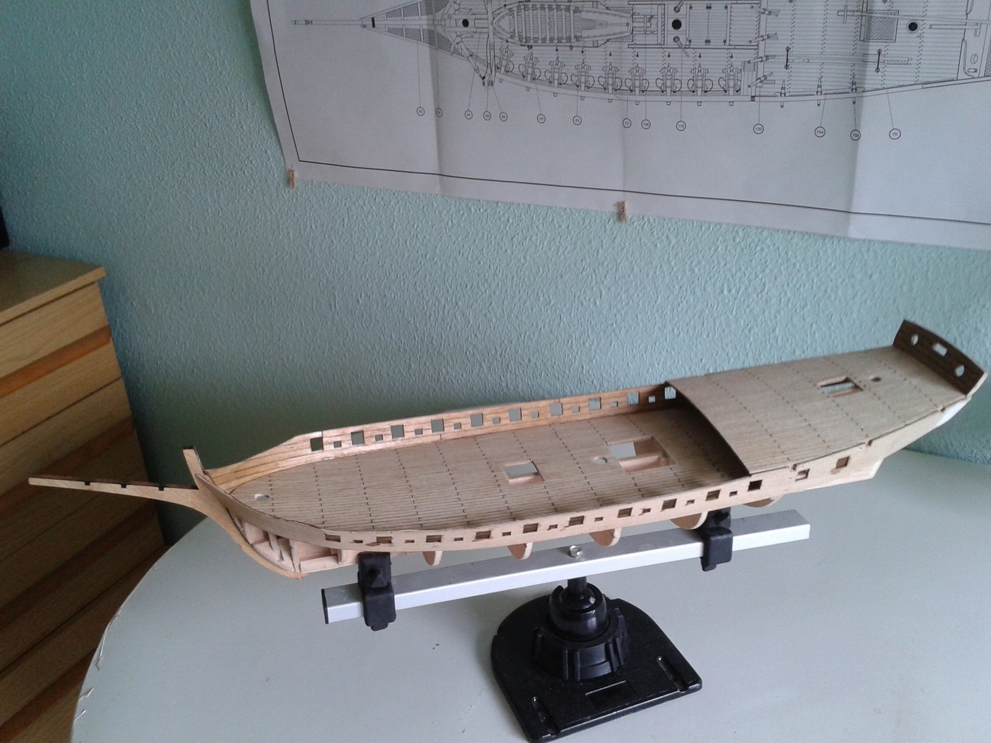

Ultimos avances que os muestro, pues ya estoy forrando el casco, pero con el foro voy con retraso, os muestro el forrado y colocación de las amuradas y a ver si me pongo mas al día con el hilo pronto.
Van las fotos a ver que opináis. :oops:

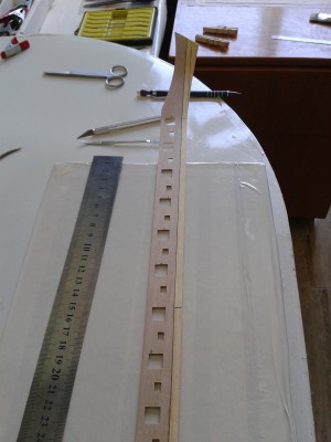

Para el forrado: listones de ramin de 5mm por 20 centimentro.
Siguiendo..
Siguiendo..
El proceso hasta..
El proceso hasta..

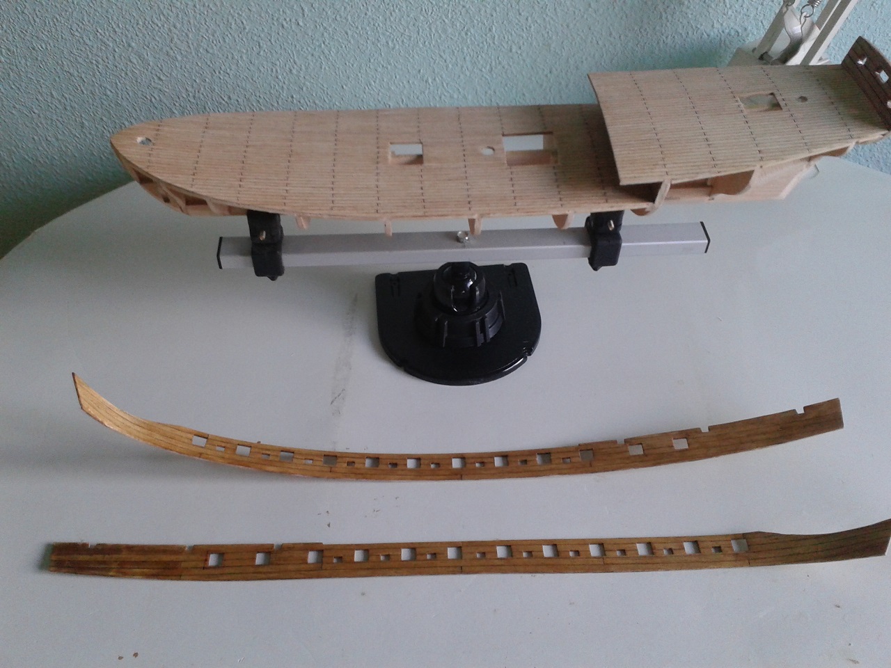

El acabado con unas pruebas de tinte, luego esta zona no se verá.
Y listas para montar.

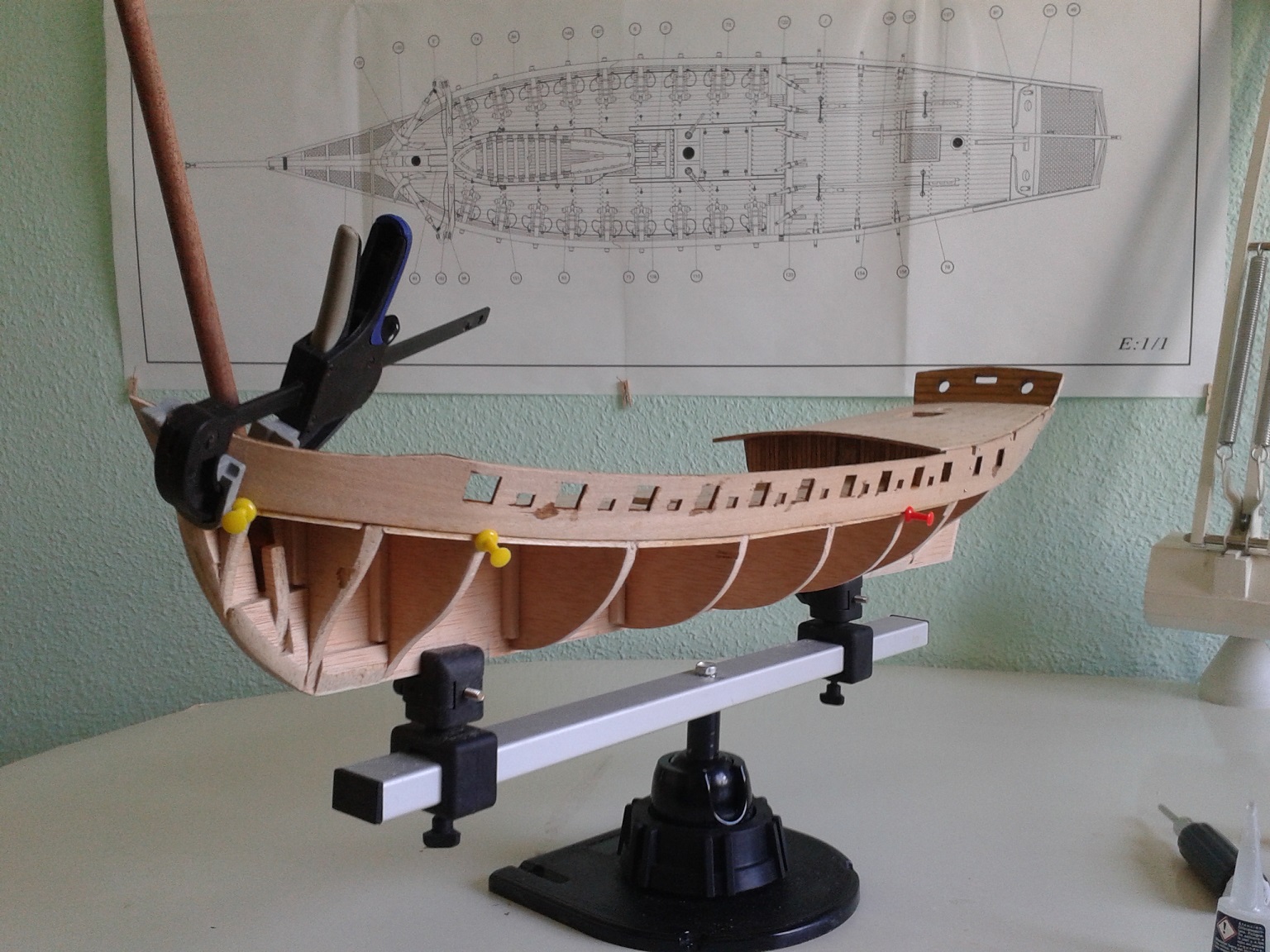

Montando la de babor.
Vista desde popa.
Vista desde popa.
Contraste de tono con la cubierta, mi idea es poner mas oscuro otros elementos como trancaniles, marcos de los enjaretados, vagras...
Ya montadas con la roda provisional.
Pronto el forrado del casco.<br />Saludoss.
Saludoss.
