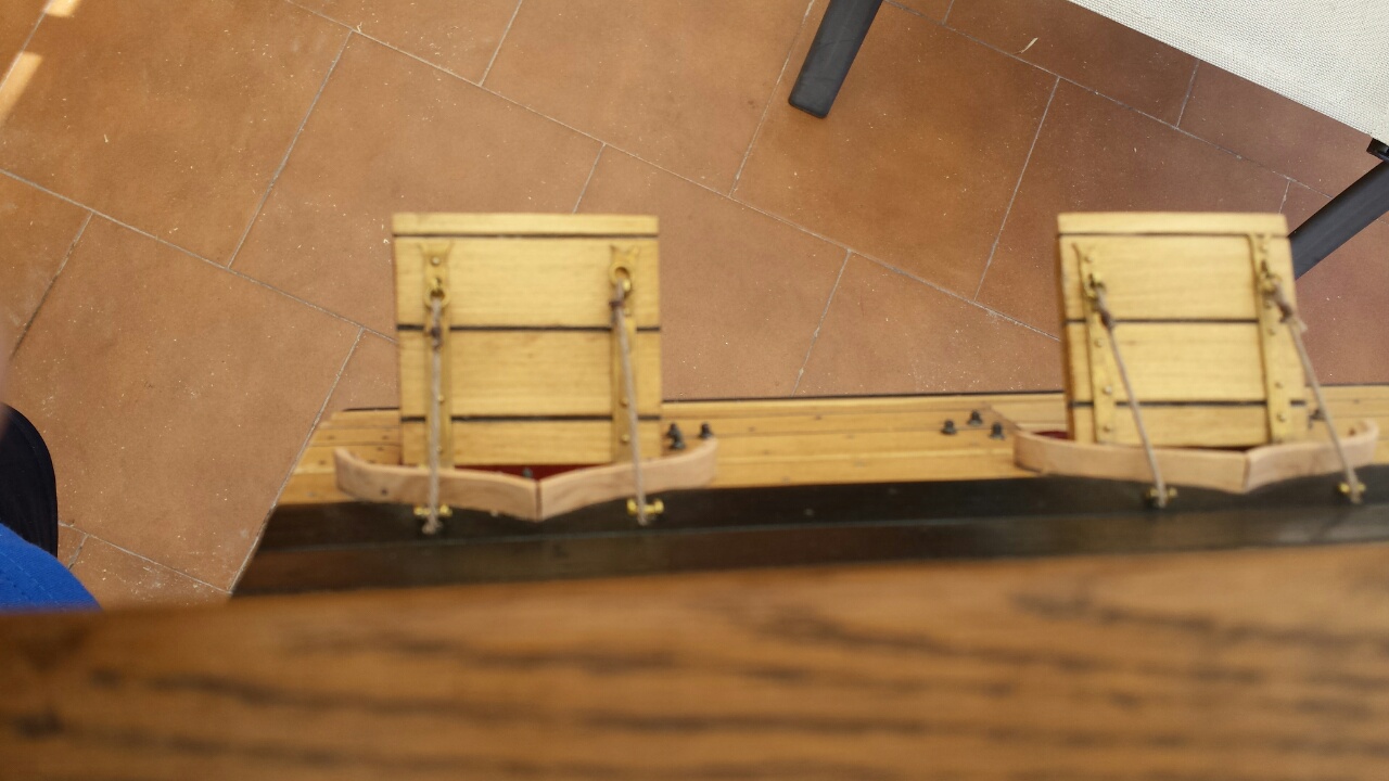

Así es como va el botellero
Herramienta casera para cortar el hueco de las portas

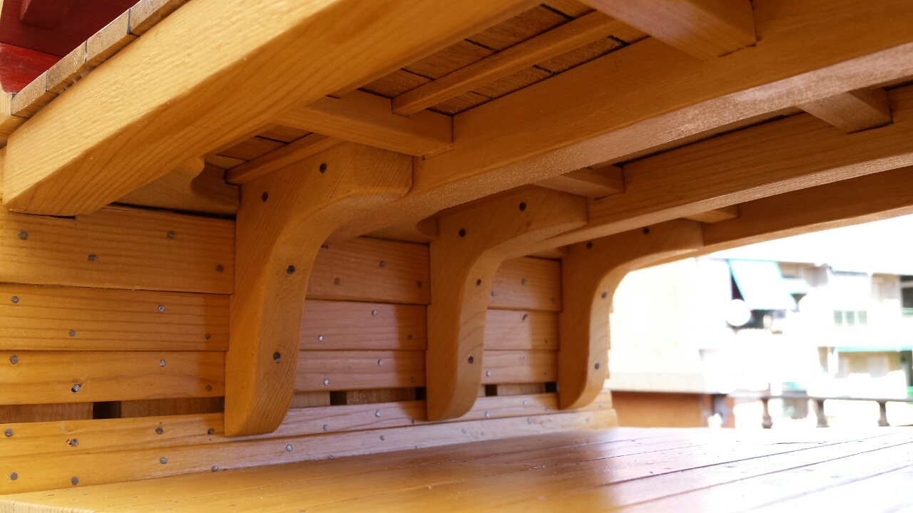

Buenos dias a todos, estos han sido mis últimos avances

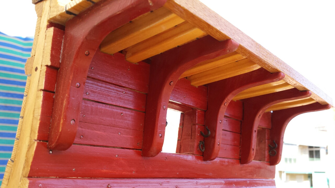

La segunda cubierta la estoy montando fuera de su sitio porque no me dí cuenta de dejar una hilera de tablas debajo del durmiente sin clavar. Ya que al ir los baos endentados en el durmiente estos no se pueden meter desde arriba en su sitio debido a las curvas que hacen las cuadernas. En este caso al ser solo una sección y no el barco completo, puedo colocarla en su sitio deslizándola horizontalmente... menos mal.
También pintaré de rojo los interiores de los costados de la 1ª y 2ª batería incluidas las curvas de alto-bajo

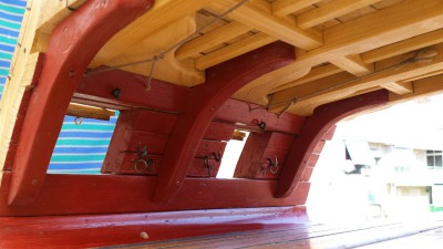

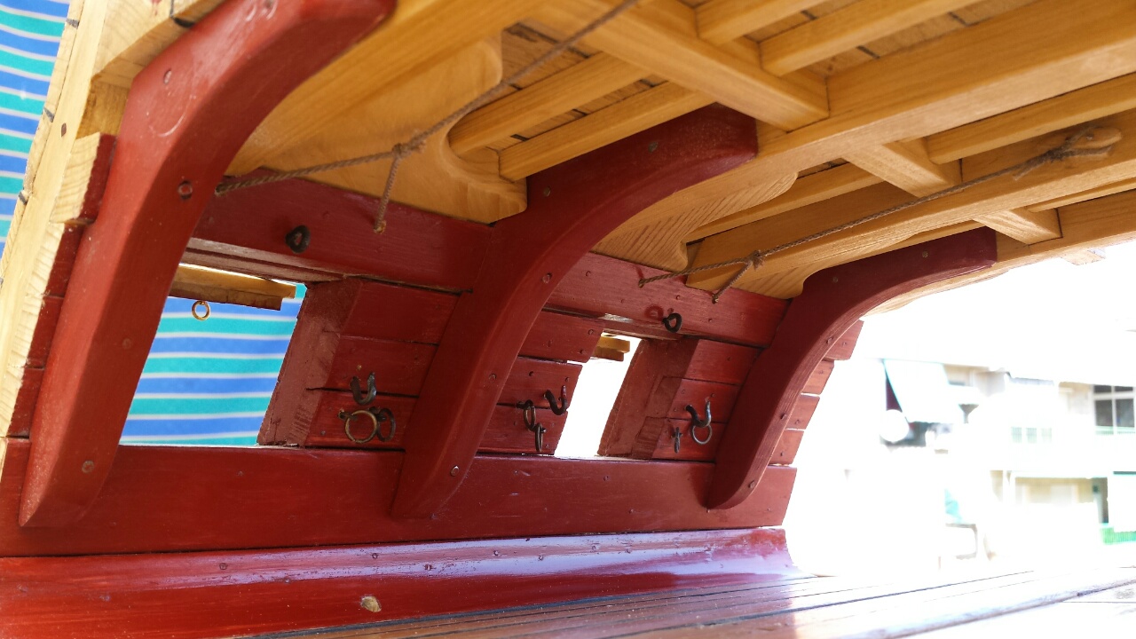

Hola a todos, pongo algunas fotos de los nuevos avances
Toda la segunda cubierta esta sin pegar ni clavar.
Ahora estoy haciendo las curvas de peralto, ya tengo 6 echas de 8 que voy a poner, pero hay dos que por coincidir con las portas tienen que ir en vez de en vertical, en diagonal y me están dando un poco de trabajo, ya que lo estoy haciendo sin planos.
Gracias por vuestro interés.

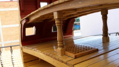

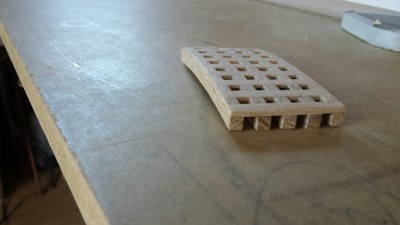

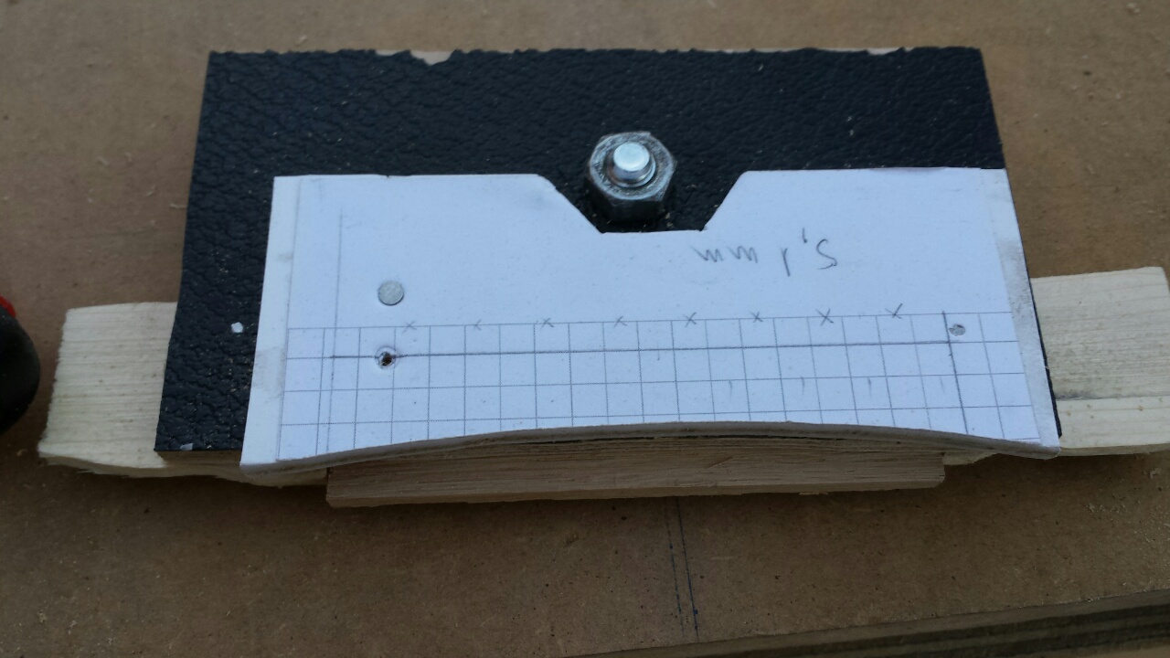

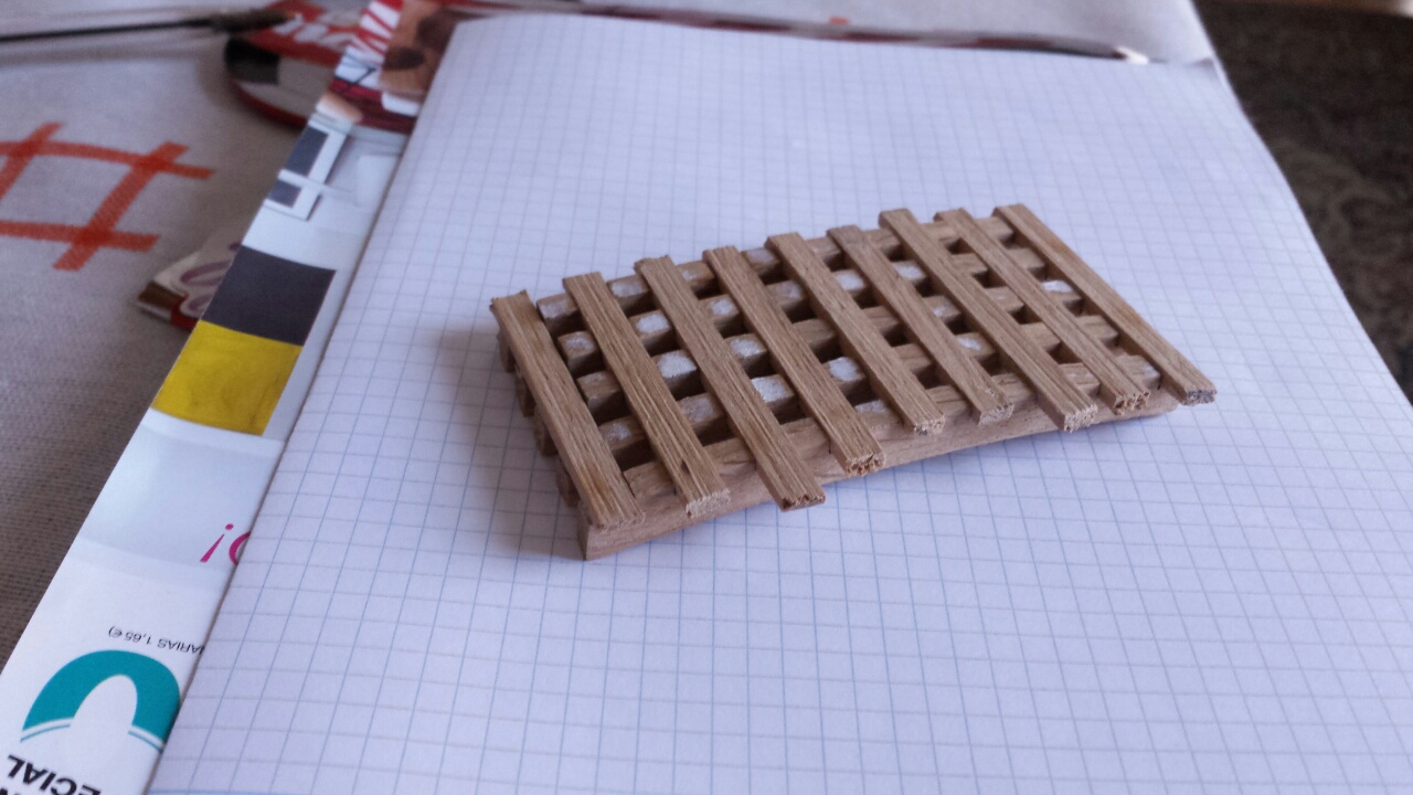

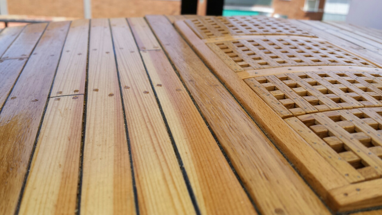

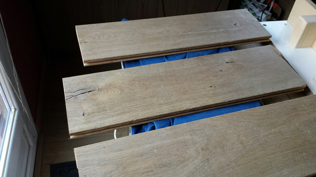

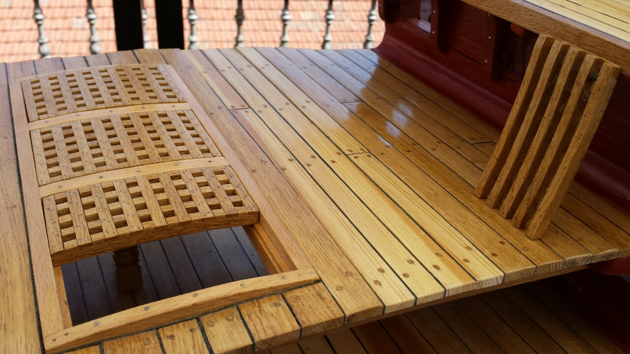

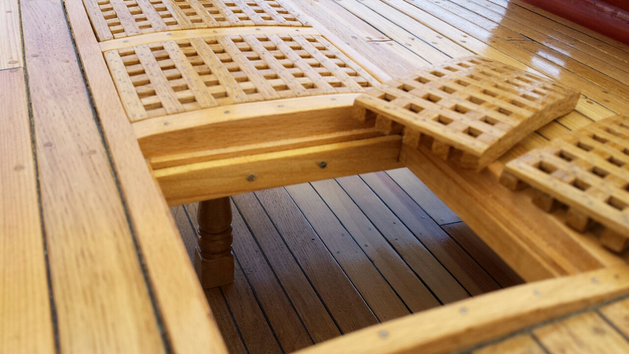

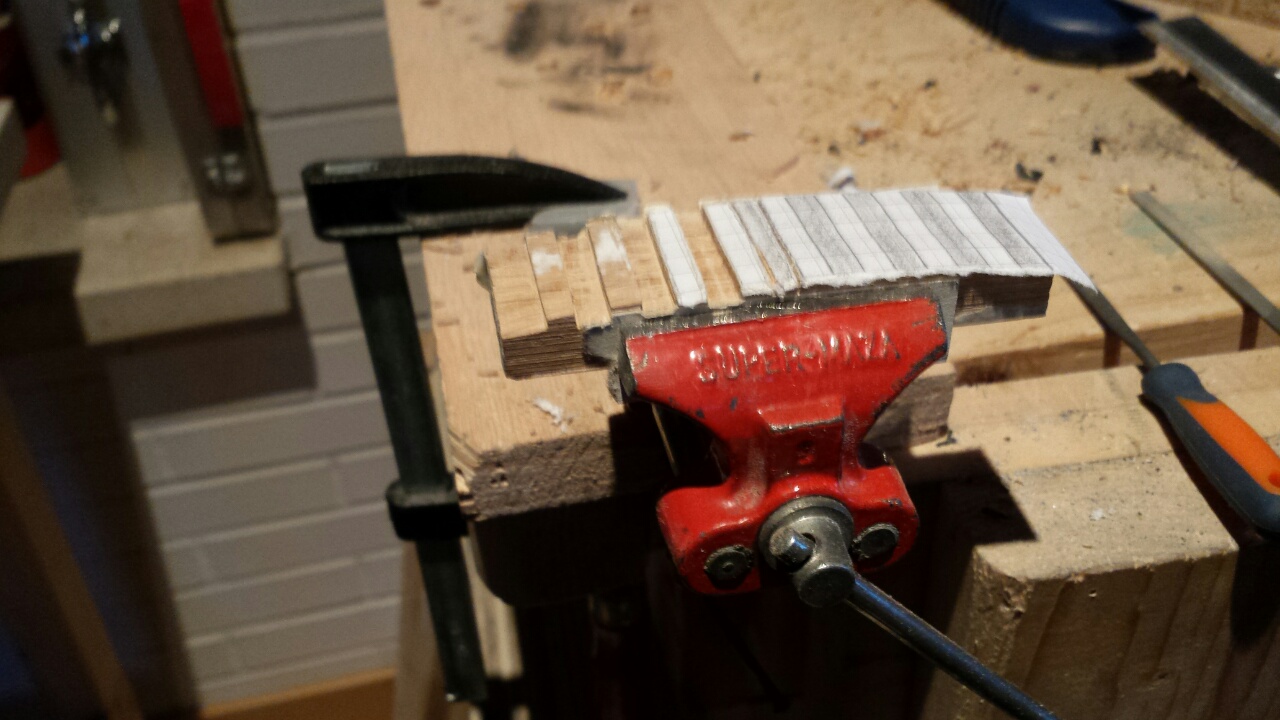

Buenos días, pongo fotos de como estoy haciendo los enjaretados
Los estoy sacando de este retal de suelo de tarima, creo que es roble

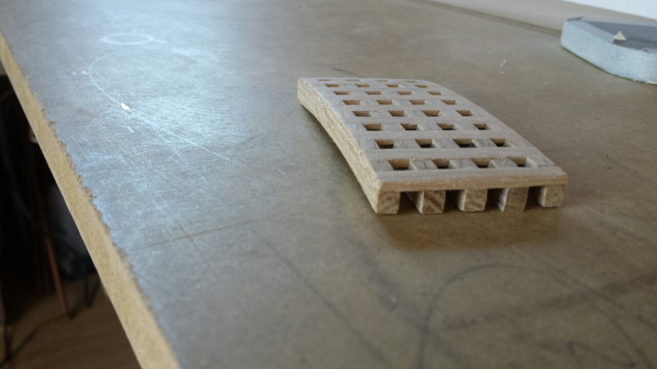

Corto tablillas del tamaño y grosor adecuado, que son como las tres que se ven en la foto siguiente

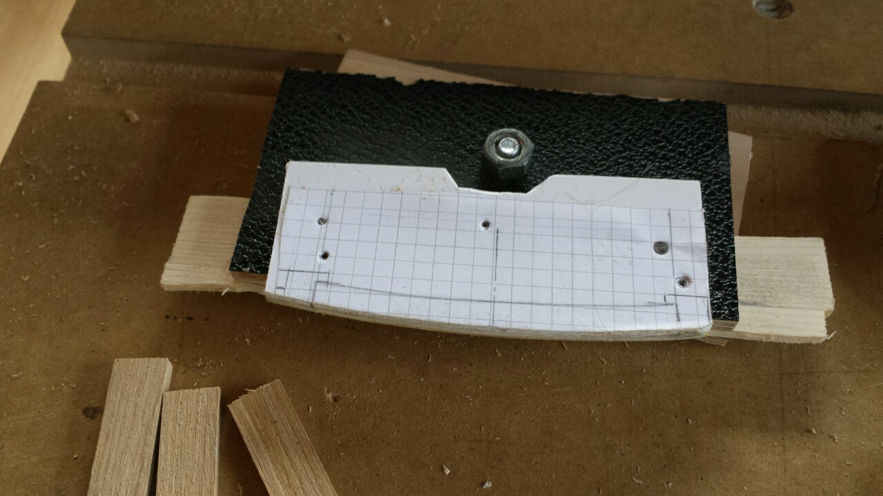

Esta es la plantilla para fresar la curva de arriba

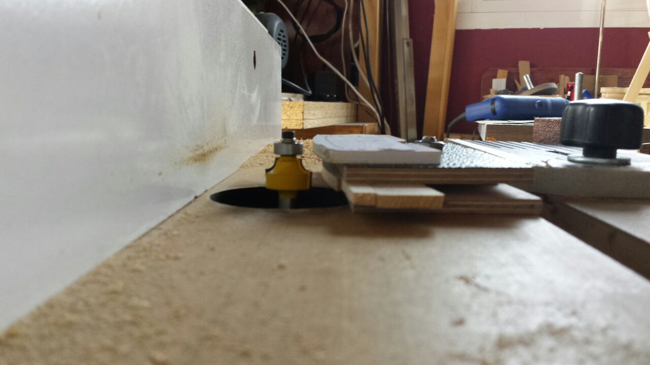

Se coloca la pieza entre dos tablillas prensadas con un tornillo y se pasa por la fresadora
Una vez fresadas las que hacen falta, junto las que componen el primer enjaretado y las corto con la sierra, sería mejor hacer este proceso con una mini fresadora, pero no tengo.
Después hago la curva de abajo cambiando de plantilla

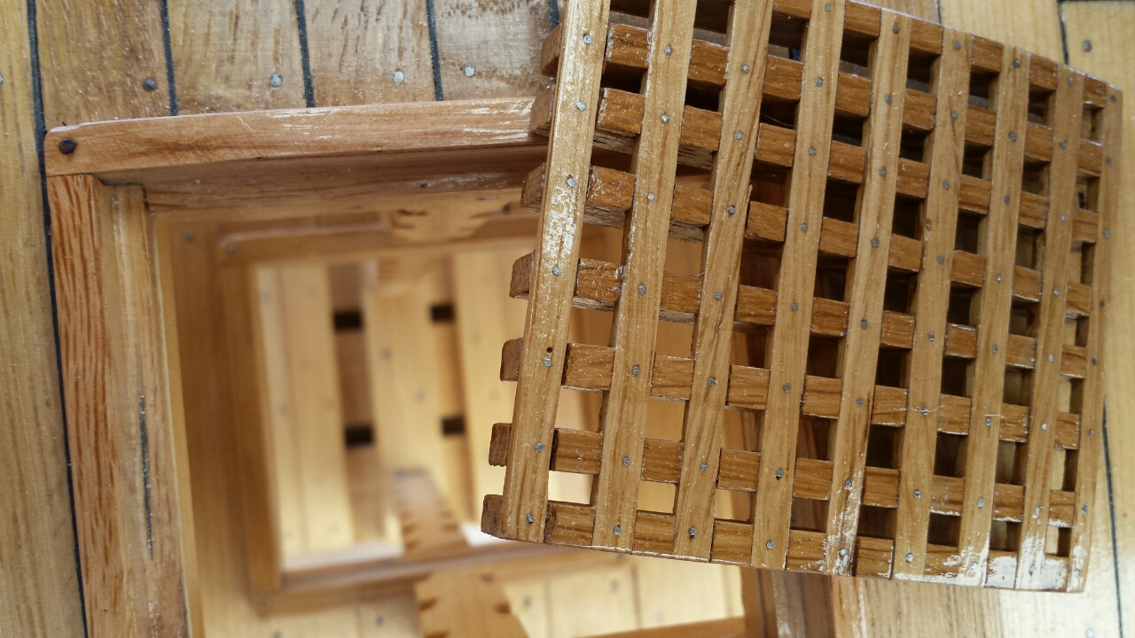

Pego las tablillas transversales

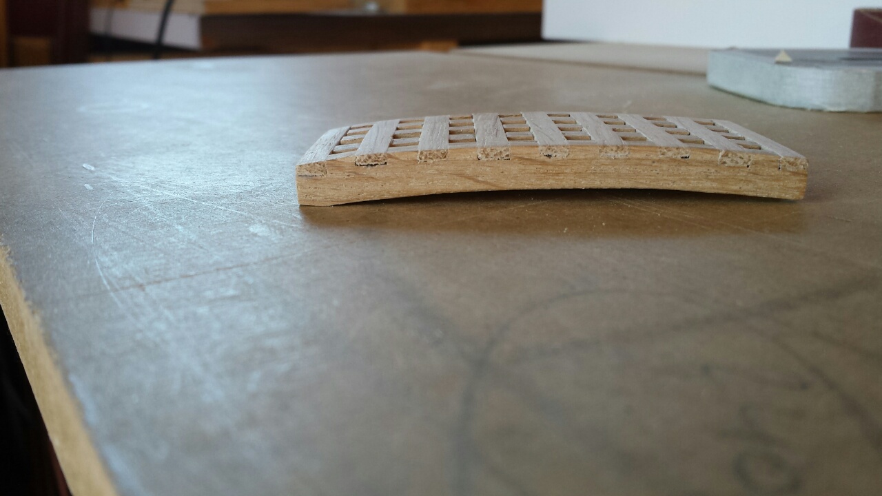

por último lijo la parte sobrante
así queda, después le daré barniz, y simularé los clavos que unen las tablillas a los maderos curvados.
¿Que os parece?

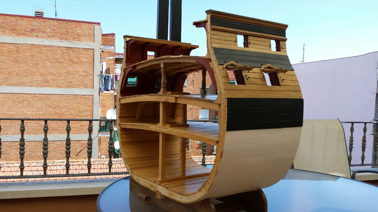

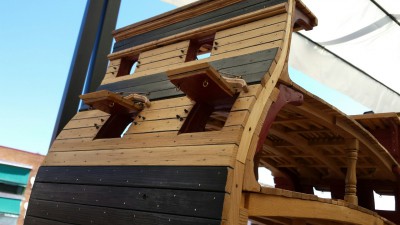

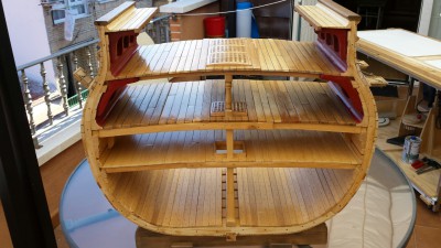

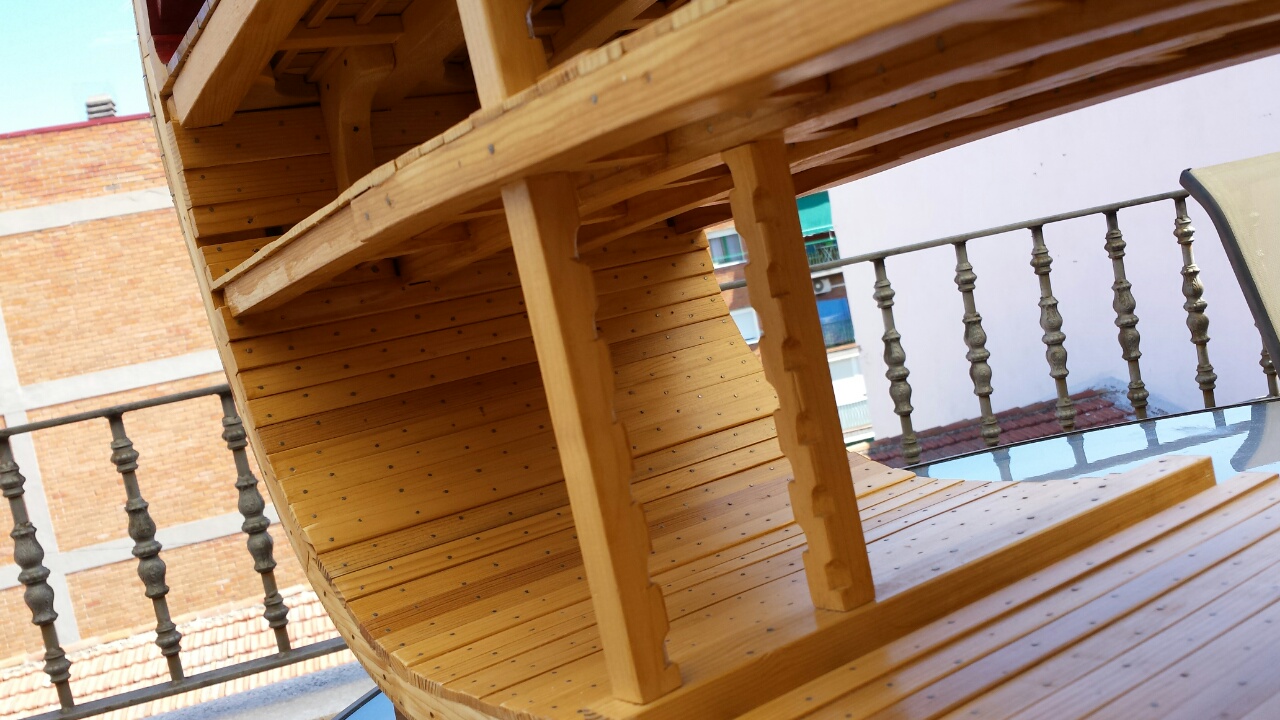

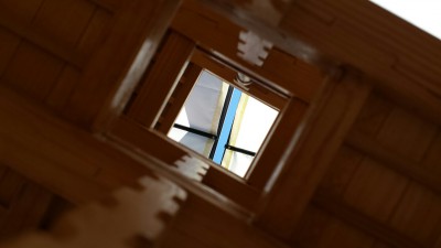

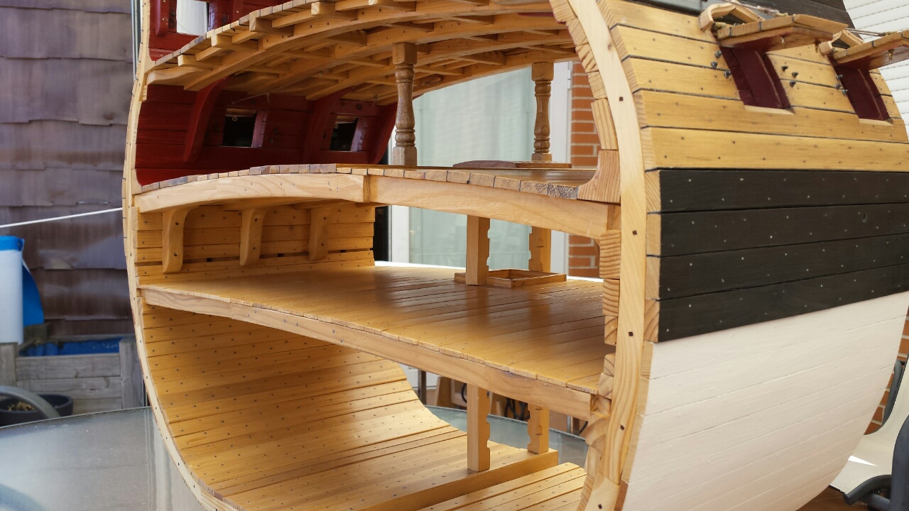

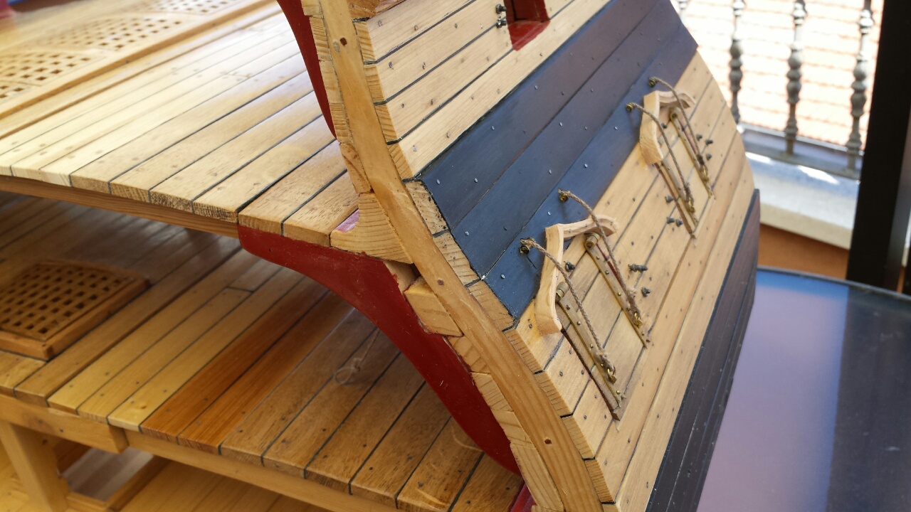

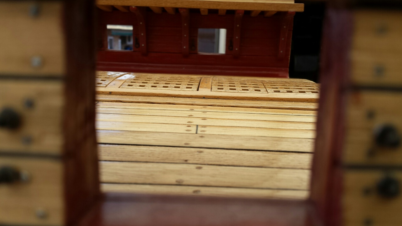

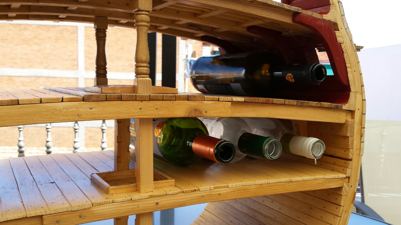

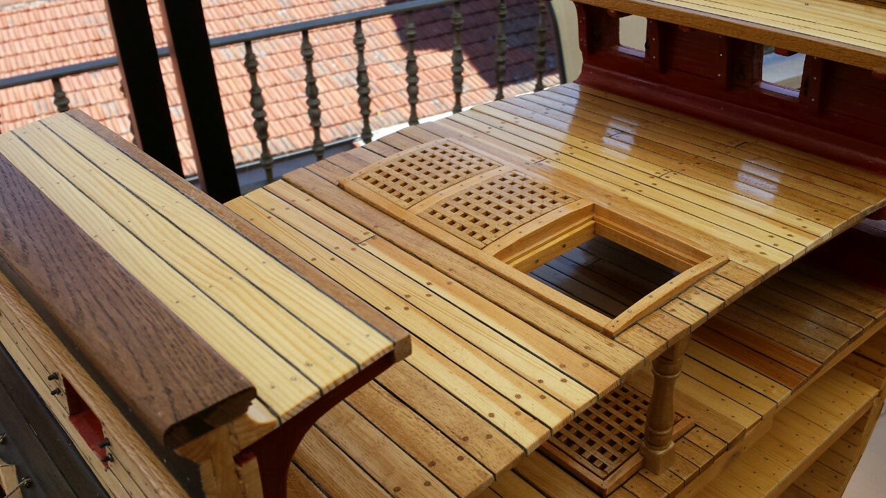

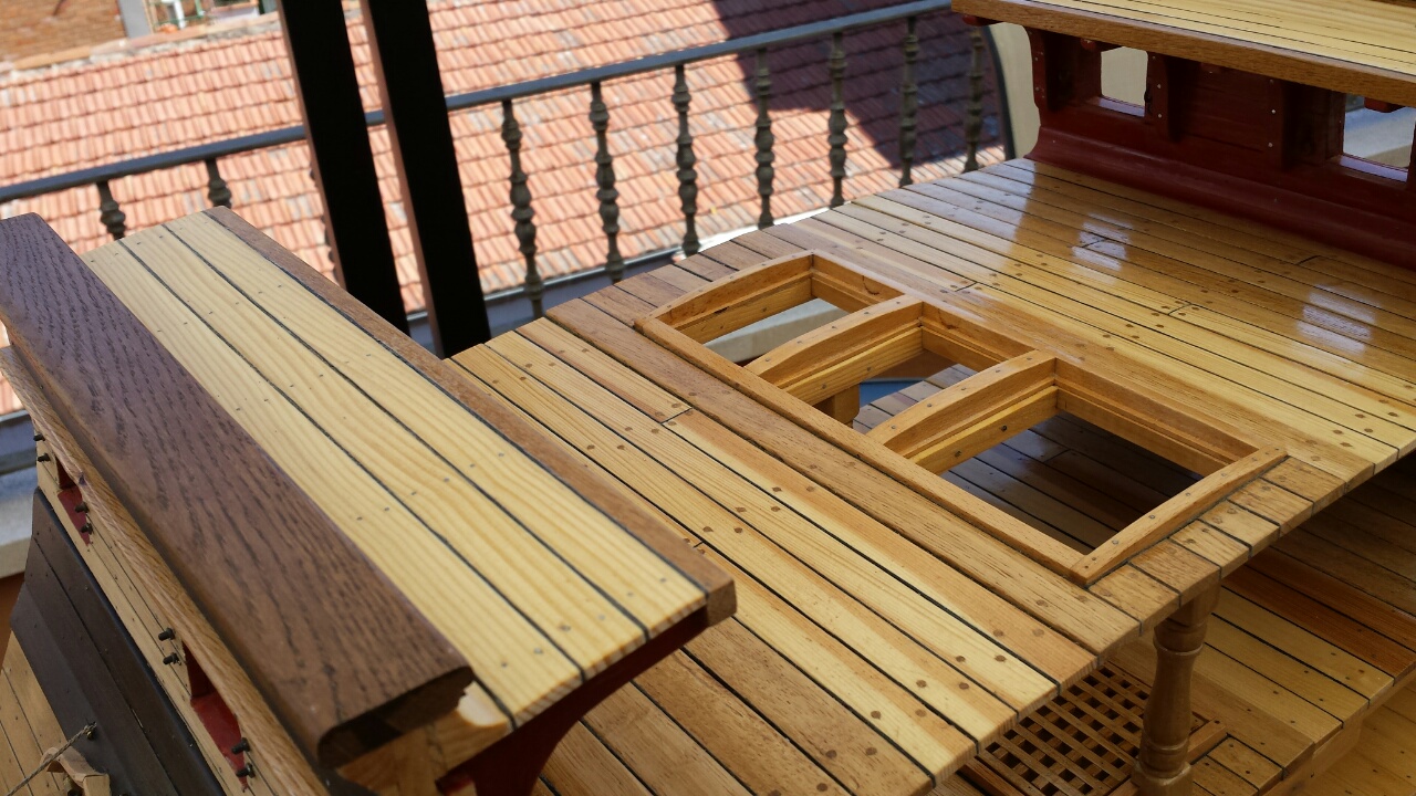

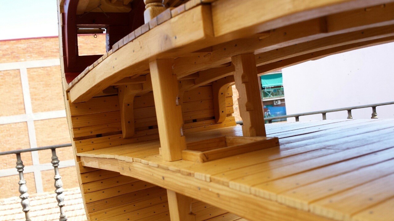

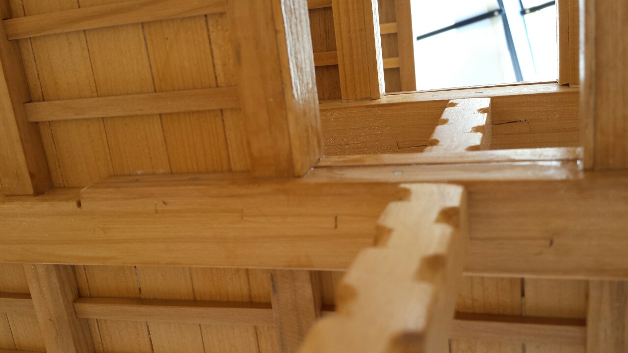

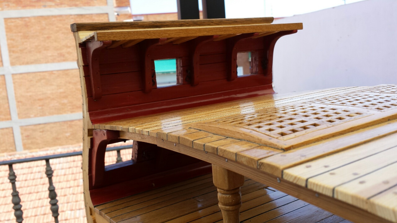

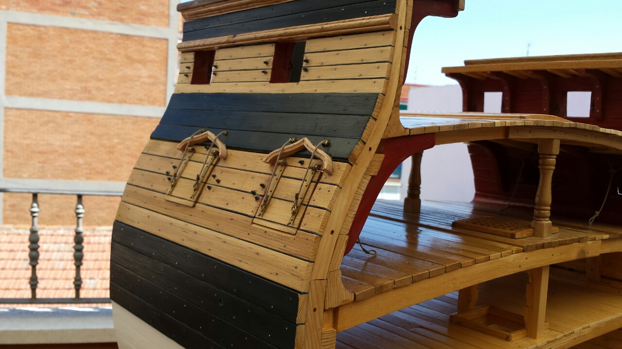

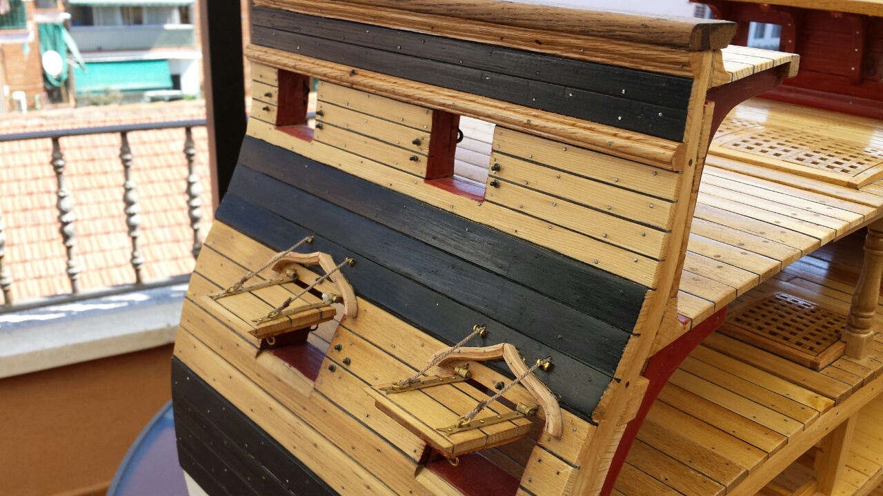

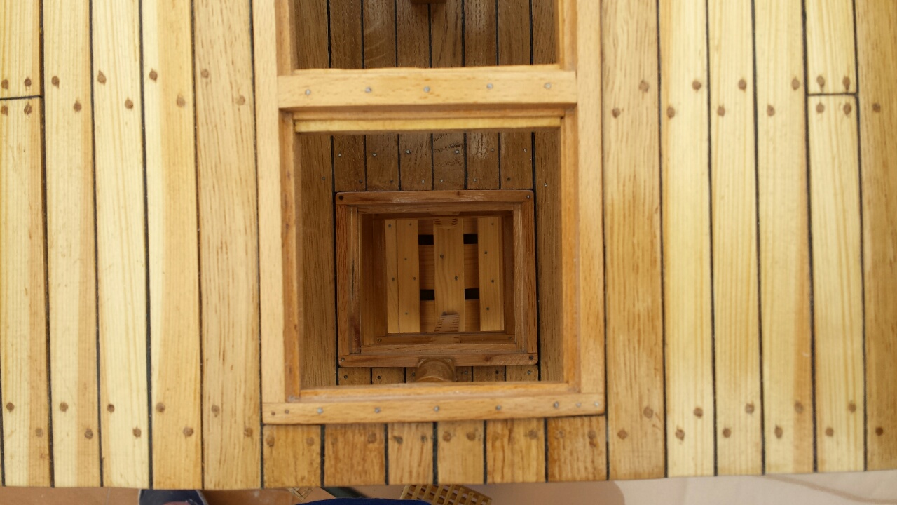

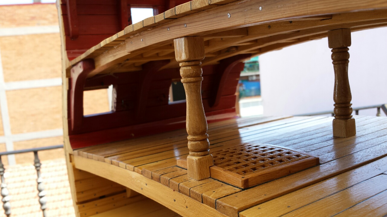

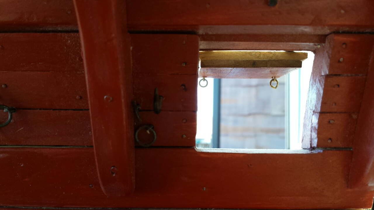

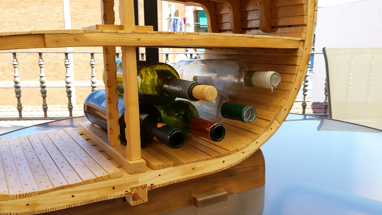

Hola a todos, quería poner unas fotos del resultado final.
brekin
Mensajes: 110
Registrado: Mié Sep 05, 2012 12:22 pm
Ubicación: Getafe
Re: Sección central de un navío del siglo XVIII
Mensaje por brekin »

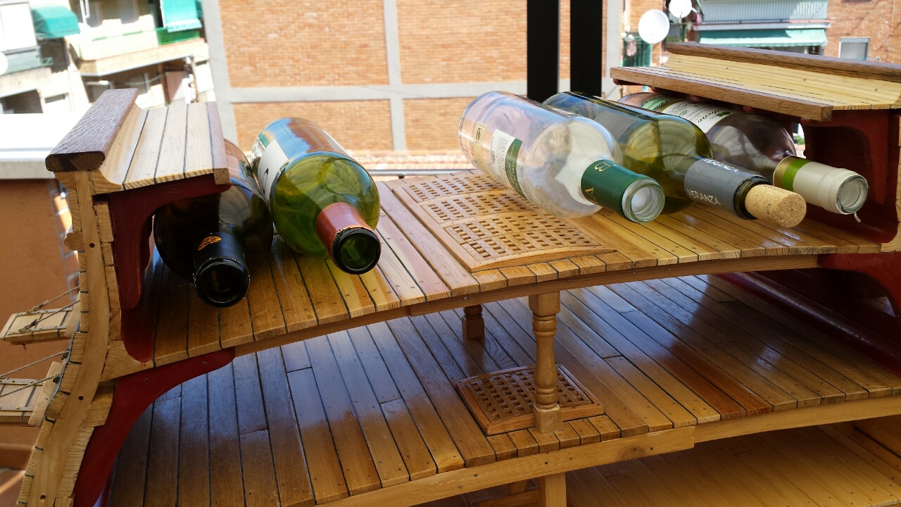

Alguna más
Bueno pues esto es todo, muchas gracias a todos por vuestros comentarios y visitas
