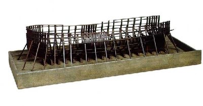

Viendo esa foto de la restauración de la Santa Rosalía, se distinguen las cuadernas de armar enteras y luego entre cada dos cuadernas de armar se ven las varengas, sólo las varengas de las cuadernas de henchimiento.

Alfredo, creo que me he explicado mal. No he querido decir que el Goodwin ha fusilado un dibujo del los planos del MNM, lo que quise decir es que el MNM añadió a sus planos un dibujo copiado y simplificado del libro de C. Nepean Longridge "The anatomy of Nelson's ships" cuya primera edición es de 1955.
Pacobu, por lo que dices entiendo dos cosas:
- Que el modelo del Santa Rosalía, a pesar de que solamente se ven las varengas, podría tener las cuadernas de llenar dobles y no simples. Lo que pasa es que están sin completar....
- Que no hay duda de que el ST fue construido con el sistema de cuadernas de llenar inglés, es decir dos cuadernas simples entre cada dos cuadernas de armar dobles, igual que el Victory ¿Es así?
Sin embargo, si miras la foto del navío en enramada que puso Guillén (enlace del MNM) se ve (o parece verse) que está hecho con cuadernas dobles como cuadernas de llenar, es decir el sistema que Boudriot expone en el Vaisseau de 74 c.
¿De qué época puede ser ese modelo?
¿Convivieron los dos sistemas, como ha insinuado Alfredo anteriormente, y como parece desprenderse de lo que dices del Sta. Rosalía?

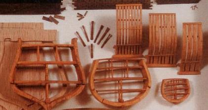

Pongo la foto de la web del MNM.
Enramada navío s XVIII del MNM

La Santa Rosalía de la foto tiene las cuadernas sin completar, exactamente. Solo tiene las varengas.

La foto de la Santa Rosalía la saqué de un artículo que se publicó en el nº 3 de la Revista Ilustrada de Modelismo Naval, correspondiente a septiembre-diciembre 1995.
En el citado artículo, ilustrado con 6 fotos, el restaurador del MNM D. Miguel Godoy explica la primera parte del proceso de restauración de la Santa Rosalía que le llevó a desmontar buena parte del modelo.
Por tanto no creo que cabe duda de que se trata de ese modelo, otra cuestión es que esté bien o mal identificado.

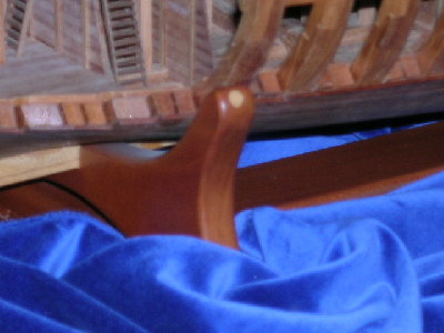

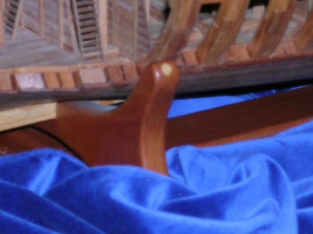

En cuanto a las cuadernas de hechimiento del Victory, os pongo una foto del modelo del MMB que está muy bien documentado en el que se ven perfectamente dos cuadernas simples entre cada dos cuadernas dobles.

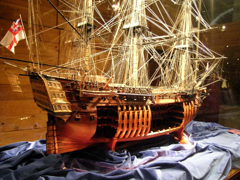

Pongo una vista completa del costado en la que se ven las cuadernas de armar y las claras para situar las de henchimiento.

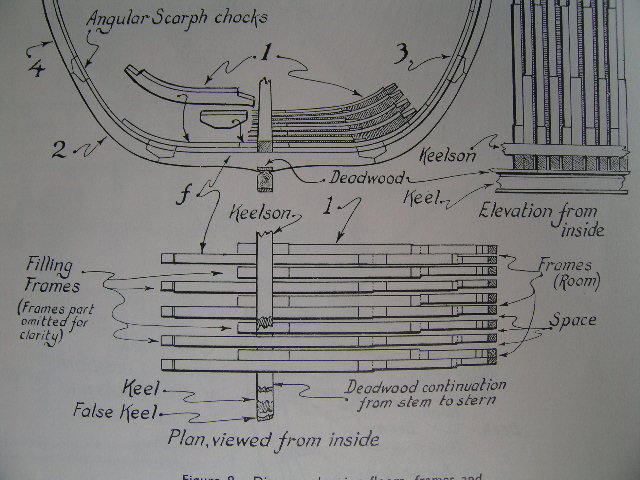

Se trata de auténticas miniaturas pero se ve perfectamente los tres tipos de cuadernas: todas simples, alternancia de dobles y simples y todo dobles.

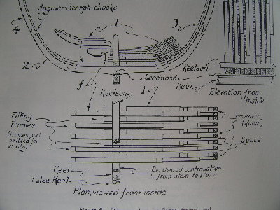

Pongo el esquema de las cuadernas que aparecen en Anatomy of Nelson's Ships, libro que recomiendo vivamente.
En esta imagen, que parece ser el "modelo" que han utilizado para el plano de Sma. Trinidad, se aprecian perfectamente las cuadernas dobles, las simples y las claras. También se aprecian el choque que unen los dos genoles entre sí.
Imagen de "Anatomy of Nelson's Ships"

Igual es una pregunta muy tonta, pero: ¿cual es la utilidad del choque?
Porque para aumentar la superficie de union, se incorpora esa pieza a uno u otro genol y queda igual superficie, una pieza menos y todo mas fuerte a mi modo de ver.
