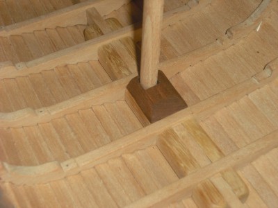

Michael, las pruebas de los remaches son muy buenas. Cuando forres la cubierta, mi consejo es que lo hagas como el modelo de Liberto, que parece haberlo hecho tal y como muestra Björn Landström en su libro el buque. Este gran dibujante muestra las cubiertas de las naves de Gokstad y Oseberg forradas con piezas rectangulares de madera, las cuales se podían levantar individualmente para acceder a esa bodega de poco calado pero suficiente para almacenar pertenencias y botines. En la foto de la nave de Oseberg que muestras en el hilo, se pueden apreciar estas piezas sueltas. Digo todo esto porque en algún hilo he observado naves vikingas con un forro tan diferente como extraño.
Tu trabajo lleva una buena singladura, sigue ese rumbo pues arribaras a buen puerto.

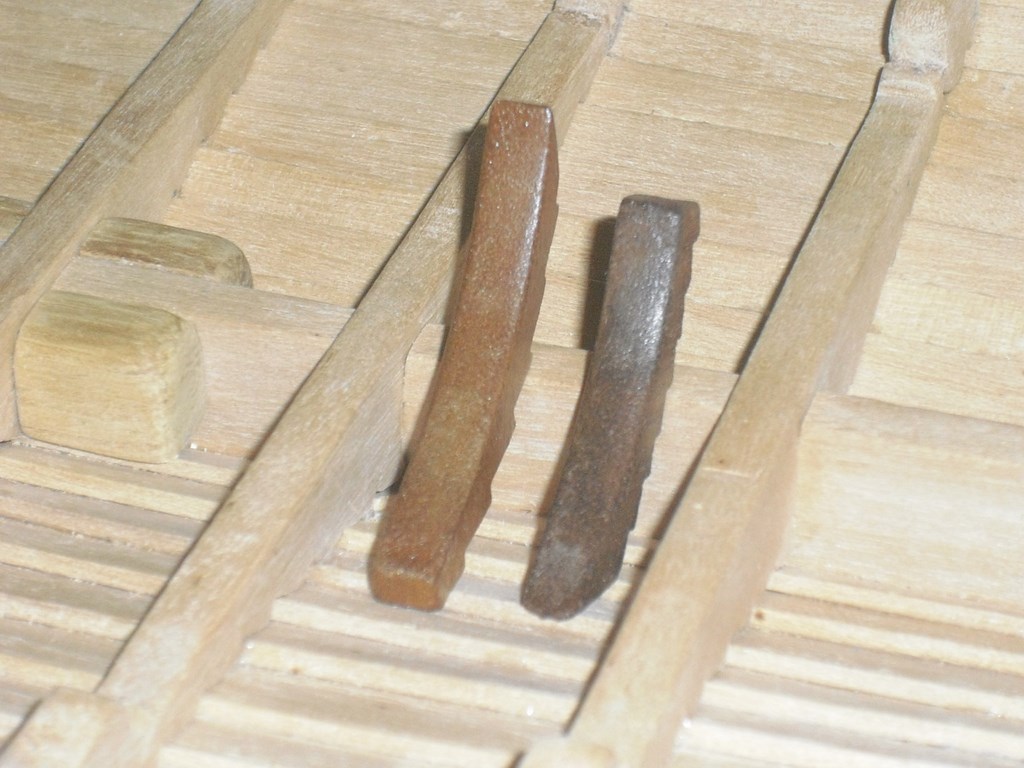

Los remaches mas o menos los tengo controlados solo decidir mas adelante el tipo de presentación que le daré,es decir, mas envejecido o menos,de echo estoy haciendo pruebas y los metí en agua fuerte para quitarles todo el brillo y luego a ver que tal quedan,ya se vera...

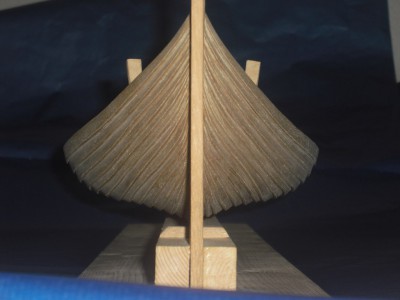

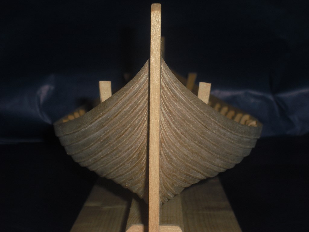

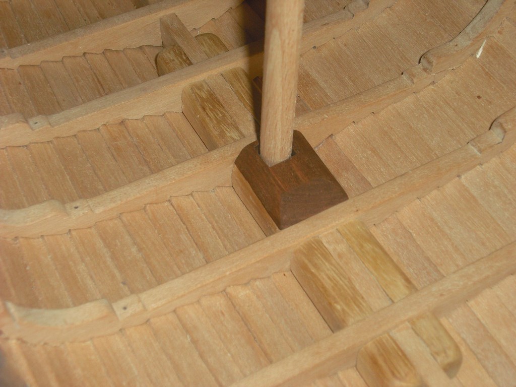

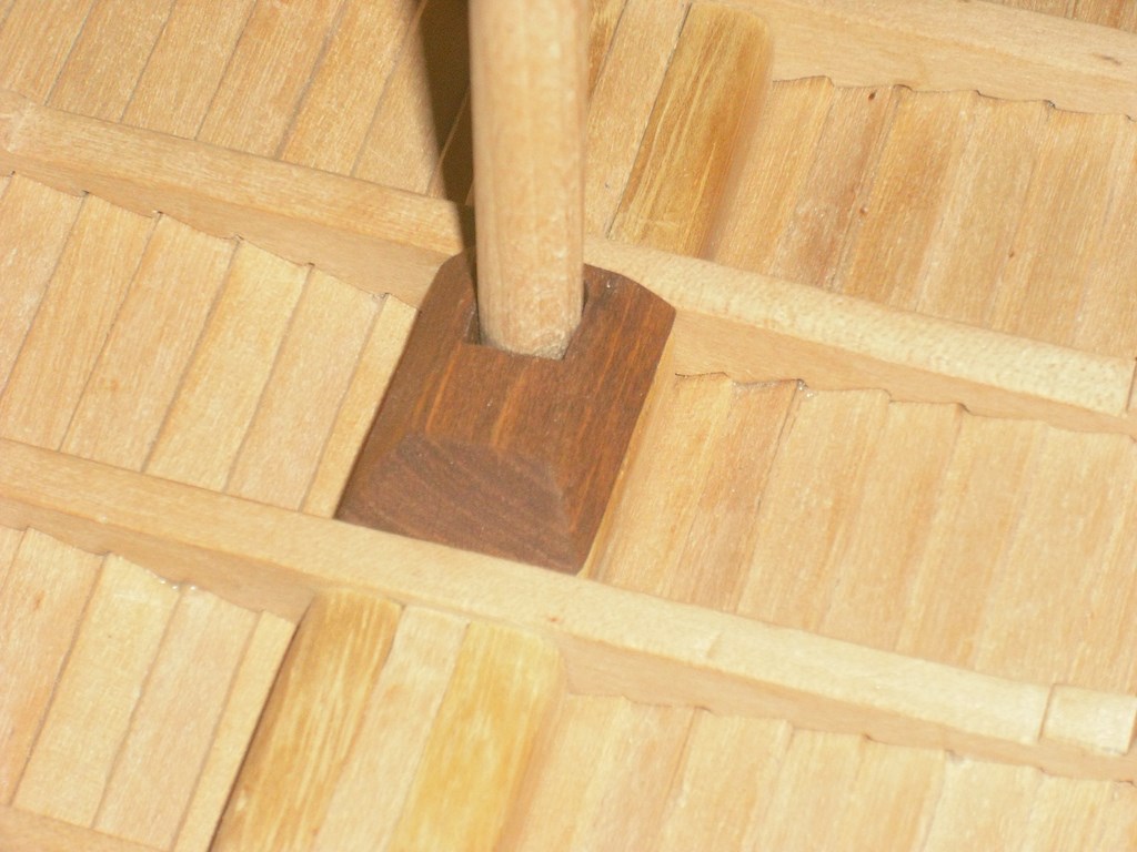

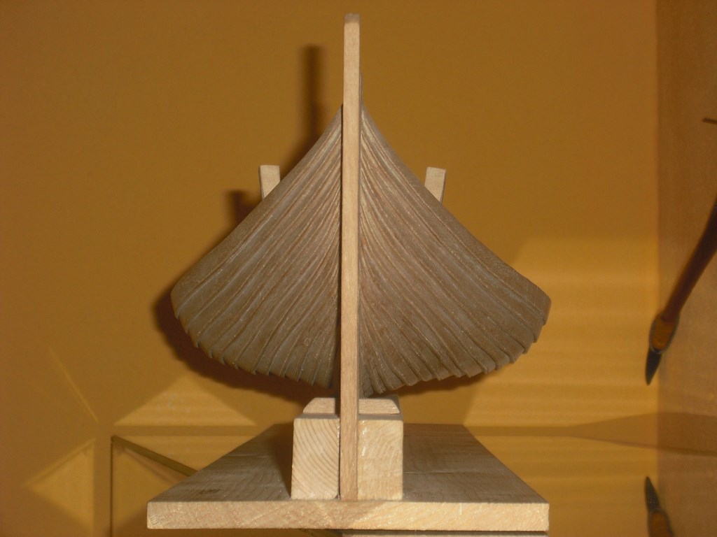

Os dejo como mas o menos va quedando el casco ("para mí pasable") a falta de las dos ultimas tracas, aunque ya tengo algo adelantado de la cubierta y demás,pero quisiera terminarlo todo y ya mas adelante os lo pondré.
Saludos amigos..
Miguel Angel.

hola michael: esa nave vikinga se ve de maravilla, ya quisiera yo ,poder hacer esos trabajos tan limpios y bonitos que haceis tu y liberto, pero acepto mis limitaciones y me conformo con mis chapuzillas jajajaja. un cordial saludo :D :lol: :oops: :roll: carlos.
Mensajes: 2741
Re: En grada otra nave vikinga de Gokstad
Muy buen trabjo , michael.
Ese casco es genuinamente "vikingo". :D
Adelante con esa obra tan bien ejecutada.
Un saludo, michael

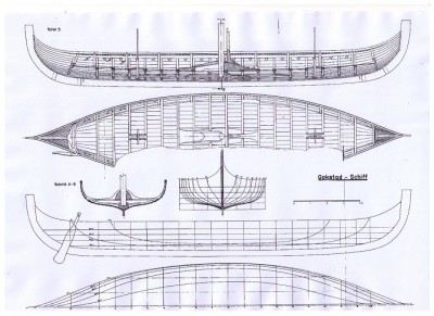

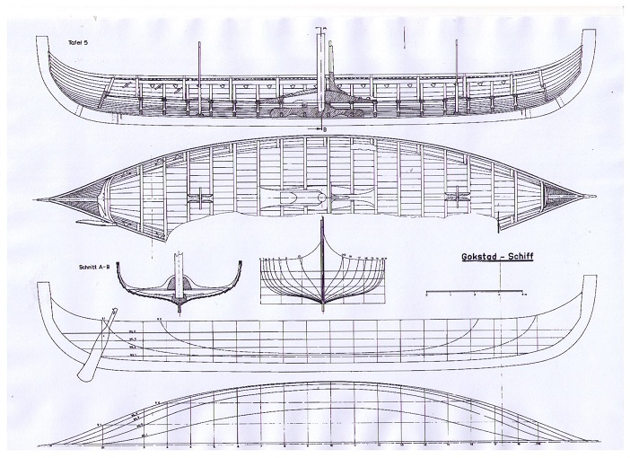

Buenas tardes Miguel Angel, referente al plano que me comentabas, te mando uno que lo tenia traspapelado y no me acordaba donde estaba, espero te pueda servir. La nave la llevas muy bien organizada , animo amigo ya mismo tienes el tingladillo terminado y con sobresaliente.
Seguimos en contacto, un abrazo Liberto

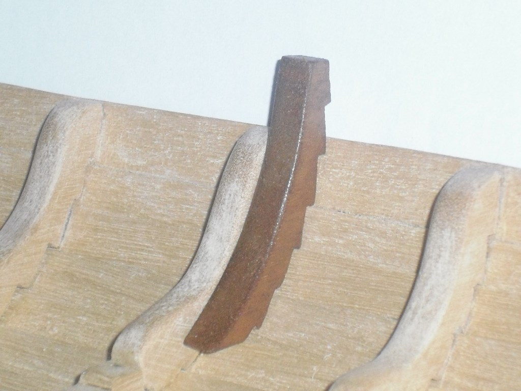

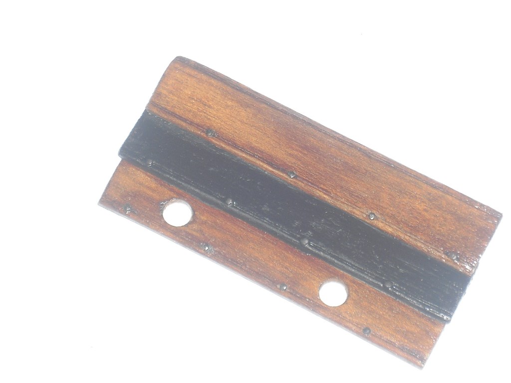

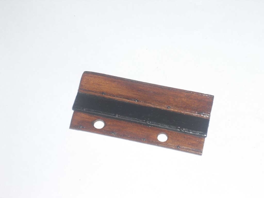

Hola amigos aunque poco a poco sigo adelante,espero pronto poner algún avance,mientras tanto voy haciendo pequeñas pruebas en busca de colores y tonos.
Saludos..
Miguel Angel.
Estos dos tonos no me desagradan....
Esta prueba es para ver si me astillaban los orificios de las faluchas, aunque parecen fáciles son bastante  jodidos para hacerlos ya que pueden romper o astillar la traca. <br />Lo demás es como podrían quedar en tonos o colores,(serian las tres ultimas tracas.)
Saludos y gracias....
