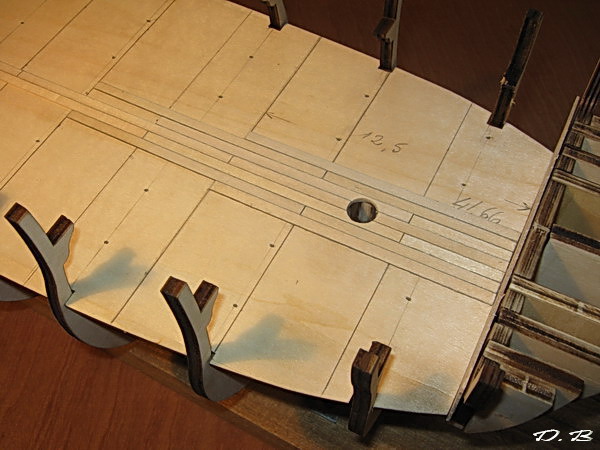

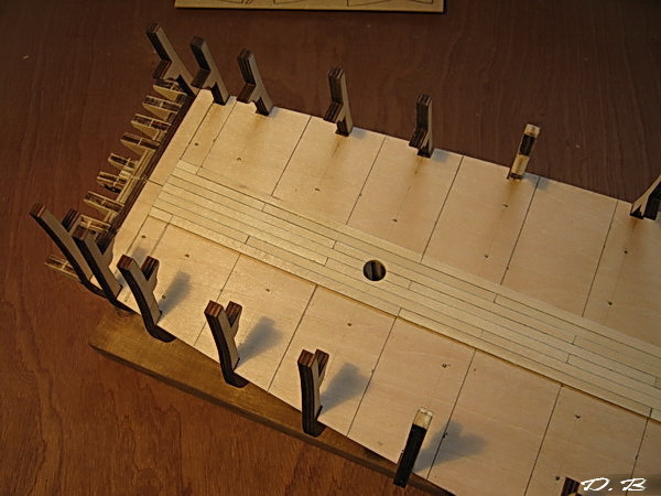

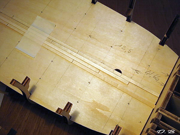

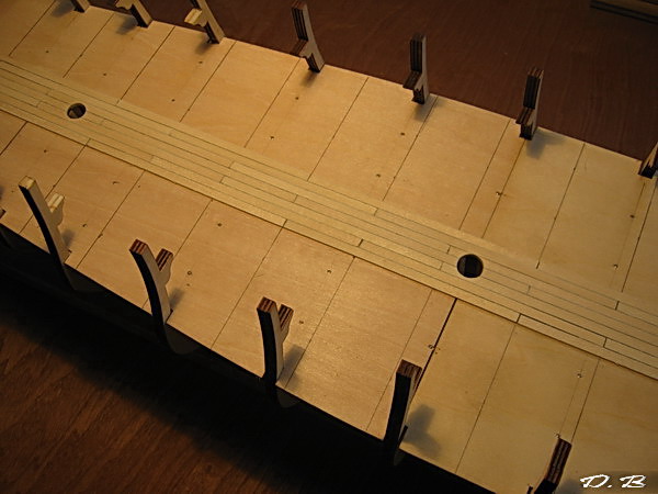

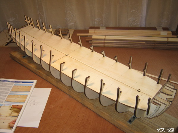

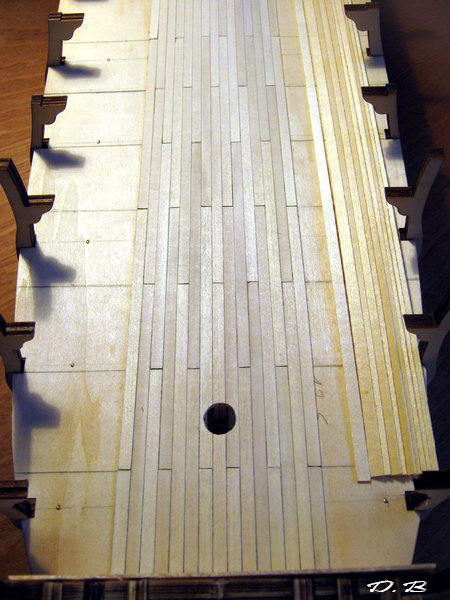

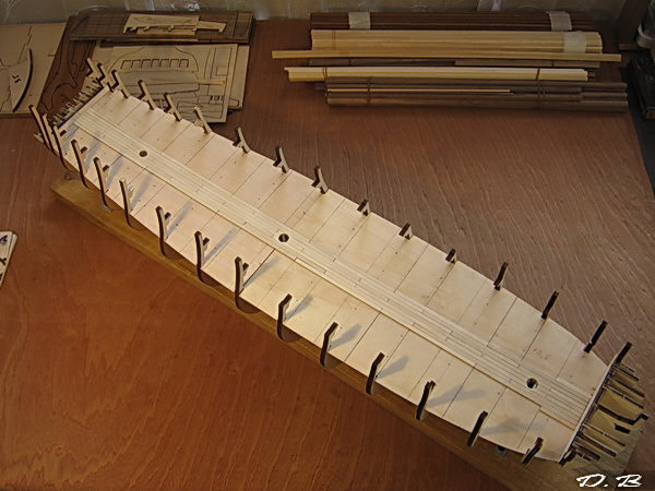

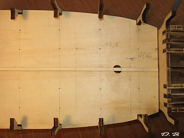

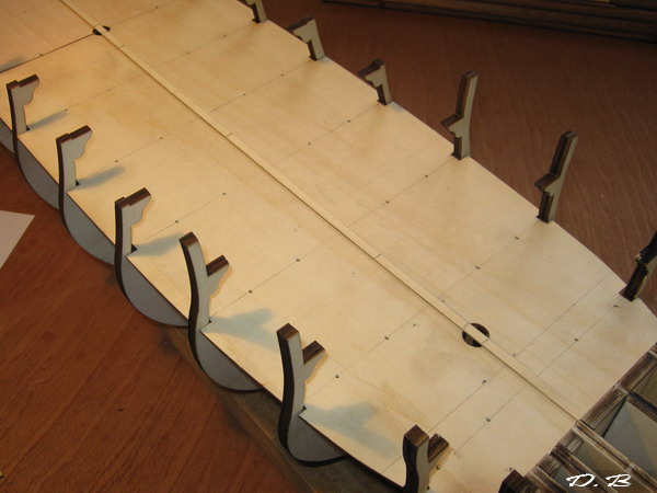

Forrado de la primera cubierta
1/Partiendo del centro colocar la primera tabla .
2/ marcar / pegar . 3/Modificacion :
Al 1/48 las tablas deben de medir 12,5 cm , lo que representa tablas de 6 metros de largo real (medida de la epoca) y para dar mas autenticidad al tablazon lo hare con 3 lineas sucesivas.
4/Prueba :
Estribord
1/ 125 mm - (centro)
2/ 41,66 mm -
3/ 83,32 mm -
1/ 125 mm etc ...
Nota :el manual indica pegar todas la tablas ( 1x5x500) sobre la cubierta , lijarla y con un lapiz simular las uniones de las tablas cada 8 cm ( libre al modelista interpretarlo a su manera)
Pronto :
Forrado completo de la primera cubierta
Feliz final de semana para todos
Pura Vida
4/Prueba :
Estribord
2/ 41,66 mm -
3/ 83,32 mm -
1/ 125 mm etc ...

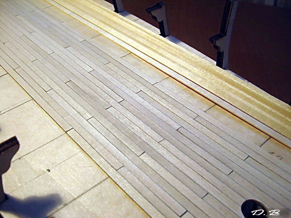

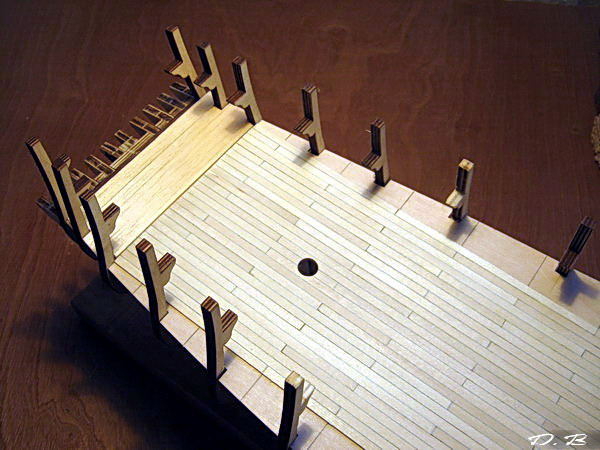

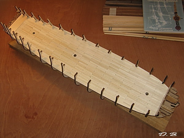

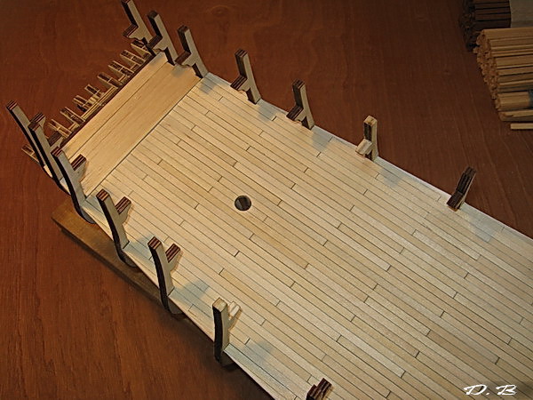

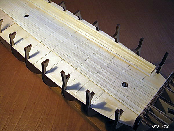

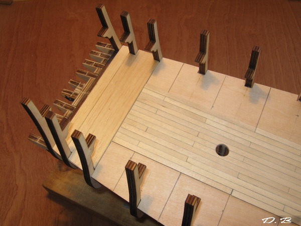

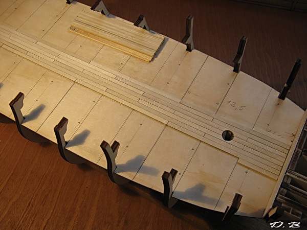

Forrado de la 1era cubierta ( primera parte )
Proceder a destapar los agujeros donde van a ir los mastiles despues de pegar las tablas .
Nota :el calafateado hecho ligeramente con punta de lapiz sobre cada canto y extremidades de cada tabla antes pegarla.
Pronto
Finalizacion del forrado
Feliz dia para todos
Pura Vida
@+Dominique

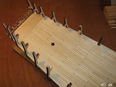

Avance del dia :
Forrado de la primera cubierta ( 2eme parte )
Las fotos :
Modificacion del tamaño de la "Gran Sala del Consejo "
/surp35_zps33dd06a1.jpg[/img]
Pronto
Colocacion de la primera parte del piso de la Gran Sala del Consejo
Pura Vida
@+Dominique
