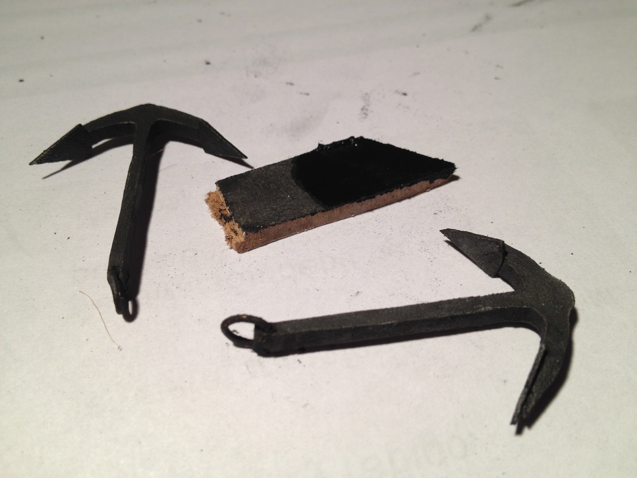

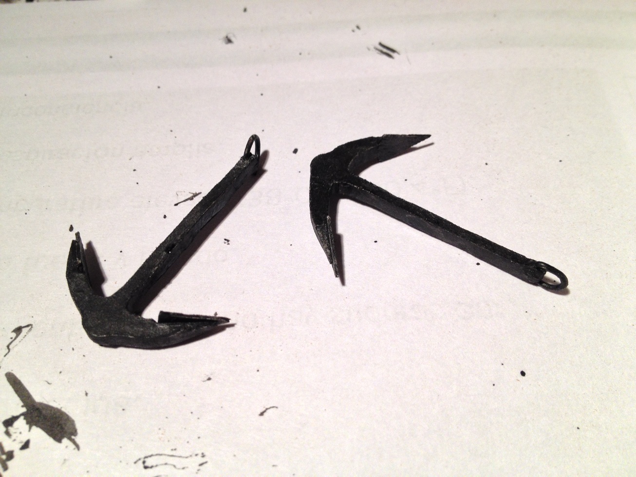

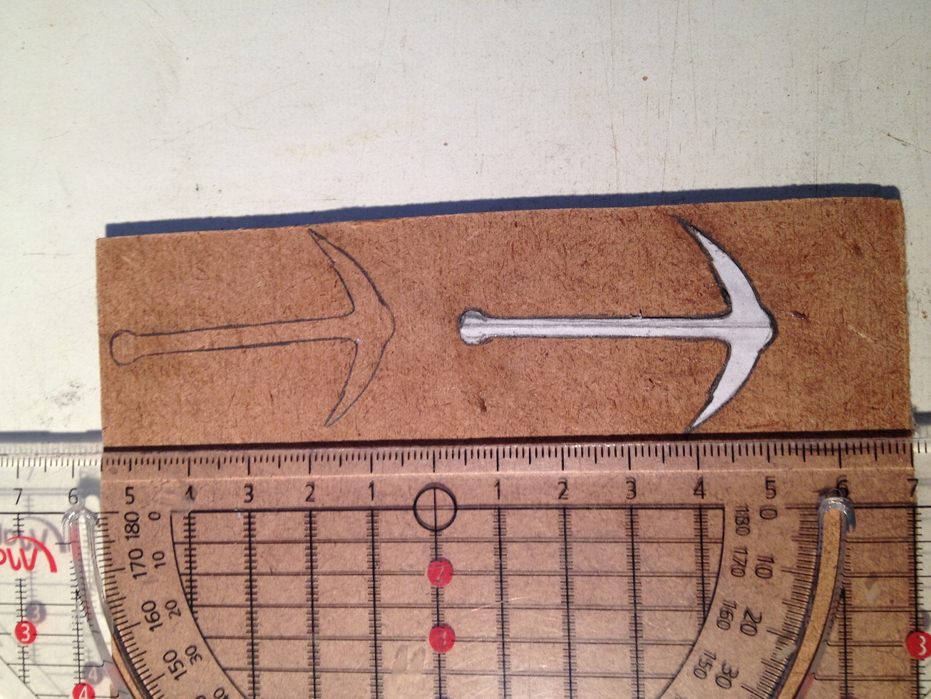

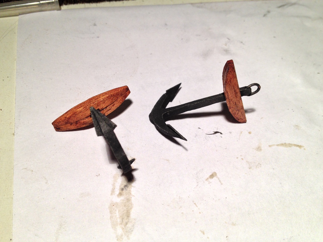

Buenas!!
Estuve probando la tecnica esa para hacer los cañones, parece prometedor, pero me falta un poco de practica!! Se me quiebra la madera, y el molde no es tan fuerte... tengo q conseguir un hierro un poco mas fuerte y sacarle buena punta...

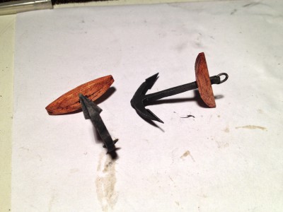

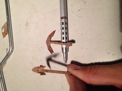

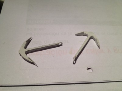

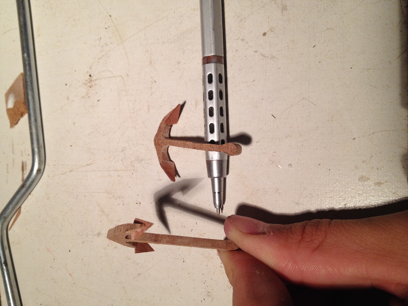

En cuanto a la pintura, aproveche a hacer las anclas y pintarlas con acrilico al agua, primero blanco antiguo, despues negro muyyy diluido y por ultimo un poco de grafito, en imagenes el resultado!! espero que les gusten!! Como por foto no se notan muy bien los colores, en la ultima foto hay una comparacion del color final del ancla con el negro!!
Saludos!

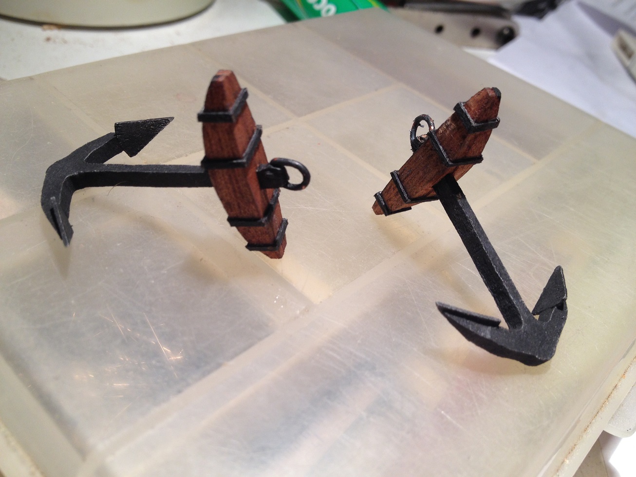

matiasfcruz
Mensajes: 1196
Re: Bergantin 8 de febrero 1827
Mensaje por matiasfcruz »
Muy buenas Nico, me gustaron esas anclas. Ahora, dejame hacerte una observacion. Creo que la parte que dejaste de color madera, podrias ponerle las chavetas que te muestro en las fotos, cosa que es bastante sencilla, y si queres, simular la clavazon, como lo hizo Adrian Sorolla, foto que saque de su hilo. Fijate que el tambien lo dejo un poco mas fina esa parte. Con esas 2 modificaciones, el ancla esa puede quedar de bien, a buenisima :)

Nico Vila
Mensajes: 94
Registrado: Sab Jun 29, 2013 2:18 am
Ubicación: Rosario
Mensaje por Nico Vila »
Muchas gracias por el consejo mati!! Lo voy a hacer antes de dejarlas definitivas!!!
Carlos mil gracias por los animos!

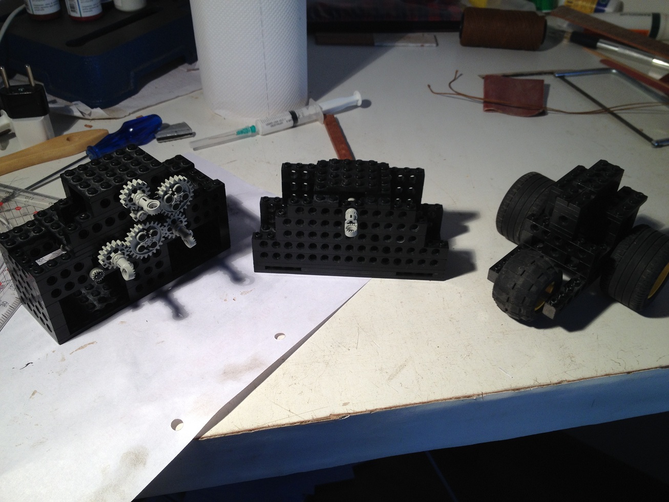

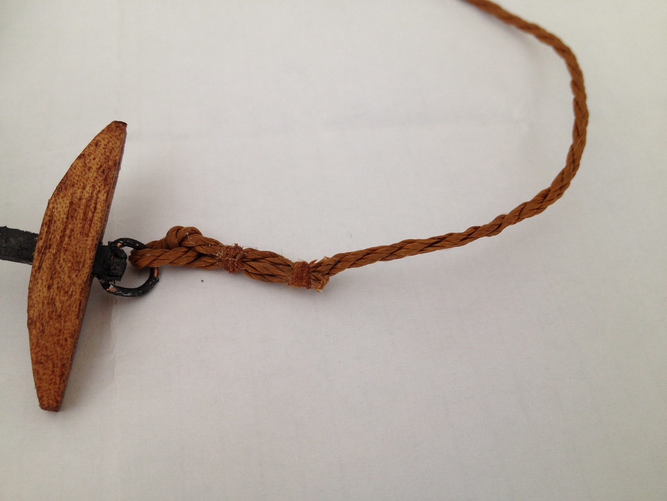

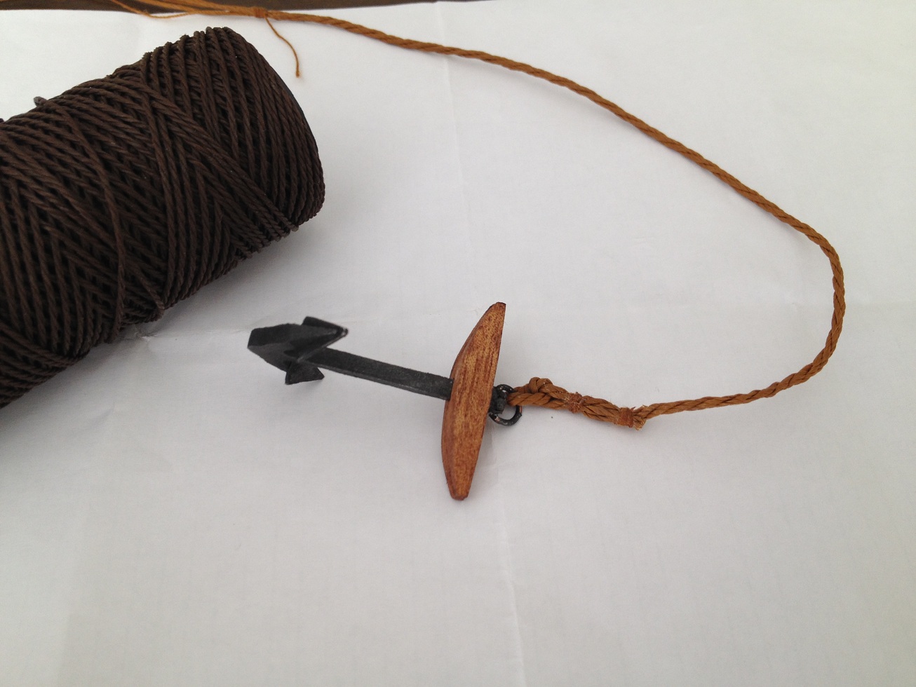

Ahora vengo con otra duda...
Compre hilo, acerado en una mercería... y estoy indeciso, si bien esta bueno pq no tiene esa pelusita, no me convence el color... se q los cabos no eran blancos en la época, y que estaban hechos de cañamo... Es correcto??
Por eso plantie comprar un color marrón claro para la jarcia móvil, y marrón oscuro para la jarcia fija.
Estos son los colores: les gustan?? demasiado marron la jarcia móvil?? que harían??
Desde ya muchas gracias!!
Y eso de legos que se ve ahi es la maquina para trenzar cabos que hice caserita :)
Saludos!

matiasfcruz
Mensajes: 1196
Yo para la movil lo cambiaria por un marron mas clarito, el de la jarcia fija lo veo bien. Acordate de antes de montarlos, encerarlos un poquito con cera para madera. Yo lo hice, y si bien se achica un poco la mena del cabo (lo tenes que calcular antes de colocarlo) quedan mucho mejor para mi gusto.
Fijate que en un barco nunca todos las menas son iguales, yo por ejemplo en la Sarmiento estoy usando 4 menas distintas para la jarcia fija, y hasta a veces me parece poco. Hay una tablita que yo postie en mi hilo, con el calculo aproximado de las menas de los cabos, segun el diametro de tu palo mayor. De ahi salen todas las cuentas. Ya empezas con la arboladura?

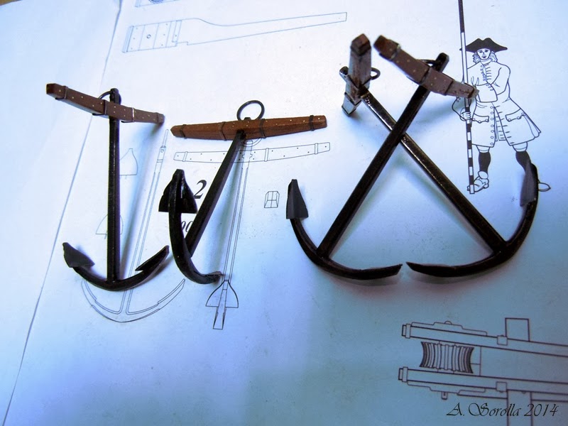

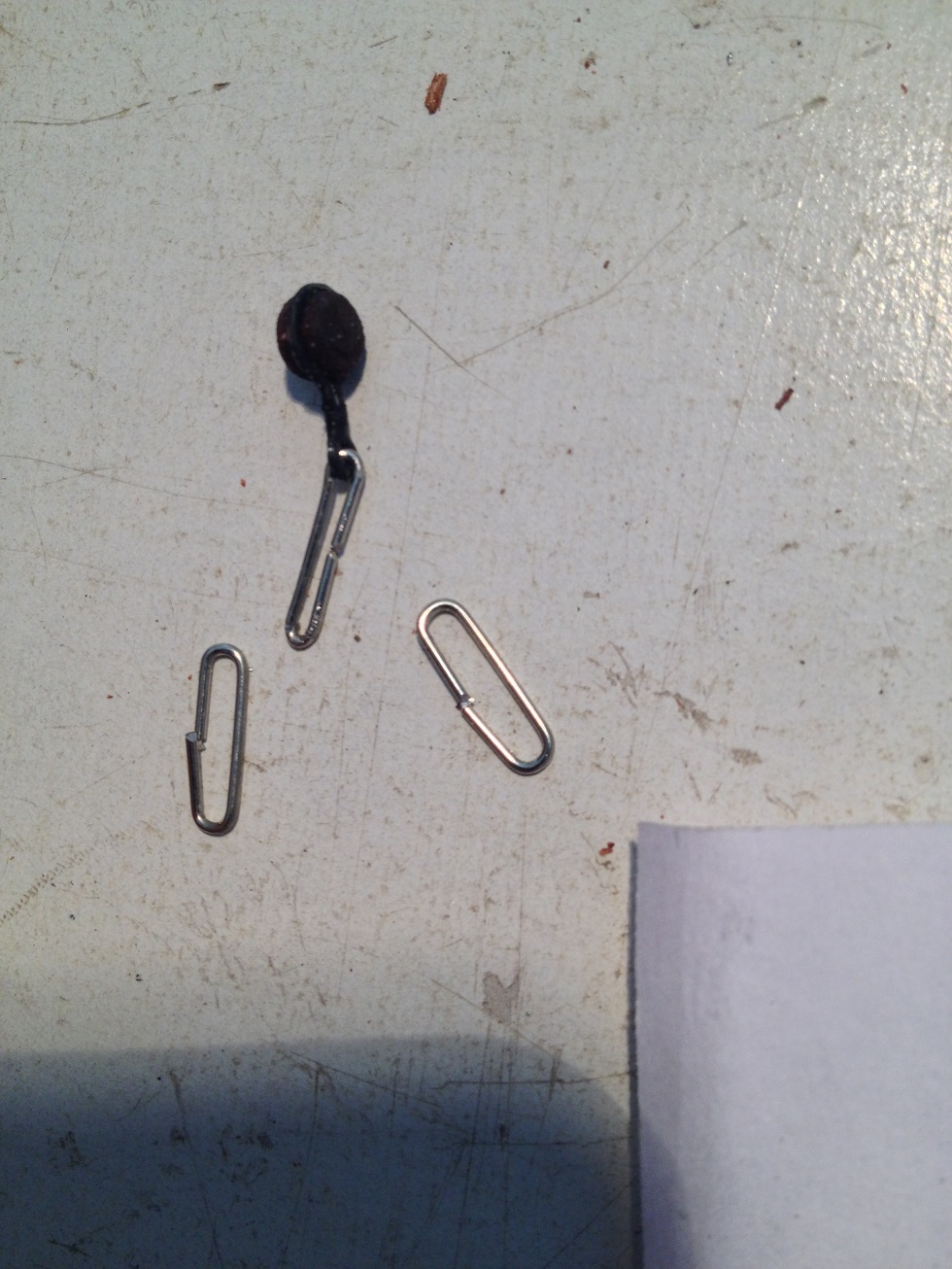

Buenas a todos!!
Maty muchas gracias por la información!
Termine las anclas! lo que no se es si simularle tmb la clavazon.. para mi va a quedar muy cargada si lo hago.
que harían?

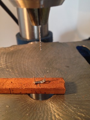

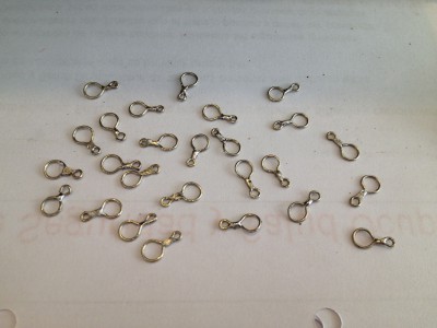

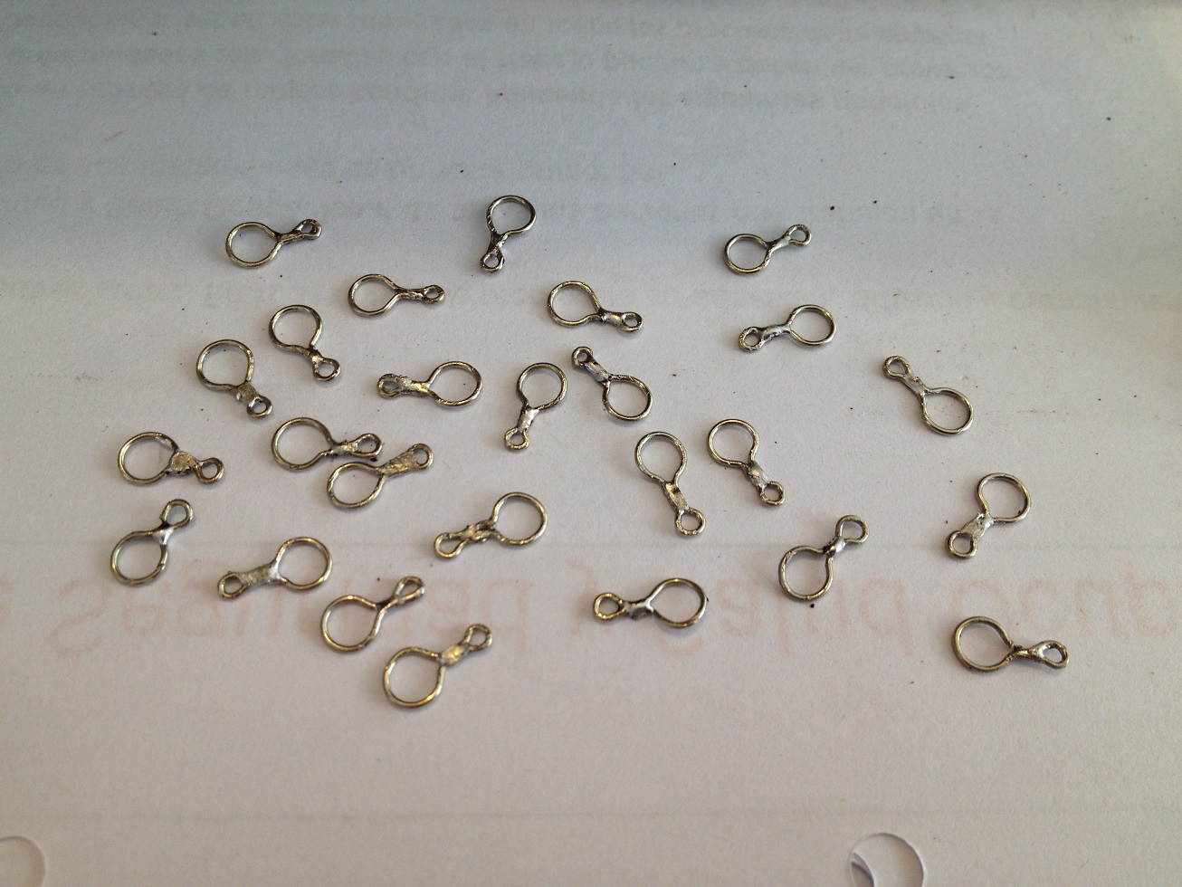

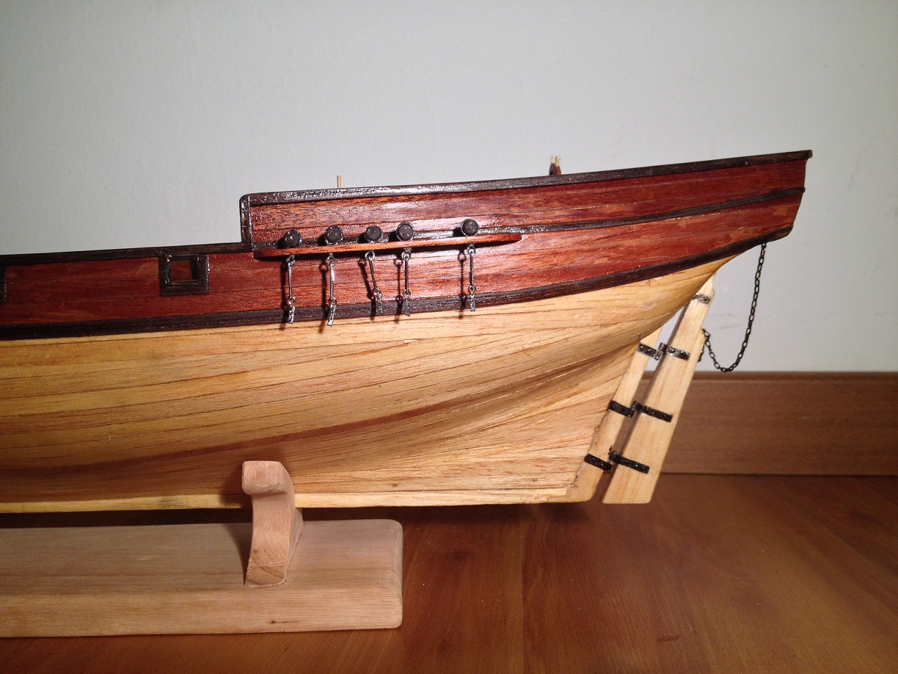

Tambien empeze con las vigotas y cadenotes,
Estos ultimos los hice en 3 partes distintas con alambre de aluminio de 0.7 mm y soldados, fue desafiante, y para ser la primera vez que lo hago estoy contento, tuve que corregir muuuuchas cosas ( de novato ), pero su resultado me gusta. Abajo unas fotos de como va quedando. Otra cosa, son muyy duras, asiq los voy a tensar bien para una mejor sujecion de la arboladura, cosa de darle mayor resistecia.
Espero que les guste!! y acepto consejos y criticas! ( aun estoy a tiempo para corregir ajaj )

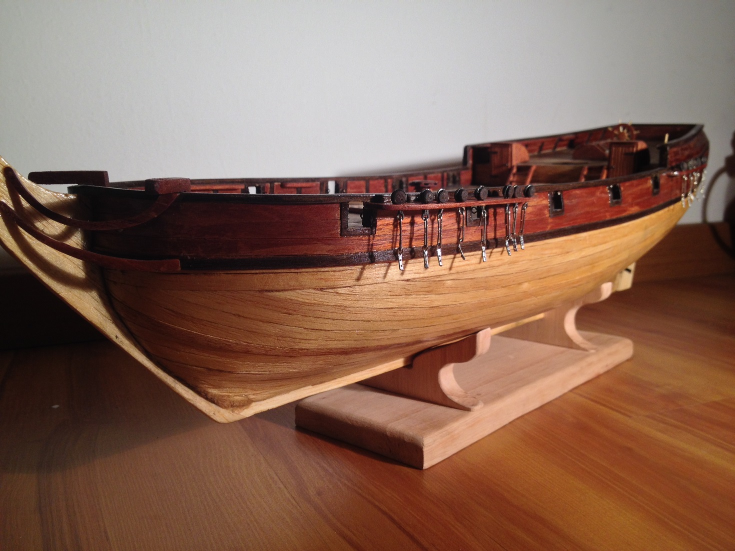

Capitan Marano
Mensajes: 864
Mensaje por Capitan Marano »
Hola Nico, a mi me gustan, hay una cosa que te quiero comentar, el anclaje de los cadenotes al casco, los veo muy brillante, quizas sea efecto de la foto o quizas se encuentre todo sin terminar, el resto perfecto.
Saludos:
Alejandro Marano

Nico Vila
Mensajes: 94
Ubicación: Rosario
Jajaj es una foto medio apurada, aún me falta los cadenotes de estribor, pintarlos a todos, de color similar a como están simuladas a metal las anclas, luego pegarlos y clavarle los alfileres que simularán los pernos!!
También tengo que alinearlos con los obenques!
Es bueno saber que gustan! :D
Muchas gracias
Mensajes: 2741
Nico me gusta mucho tu barco; la foto del casco lateral, muestra líneas muy fluídas sin abolladuras ni "chichones".
También veo que cuidas la escala de los pequeños detalles.
¡Se ve cada cosa por ahí...! :shock:
Buen trabajo, te sigo
Saludos cordiales
