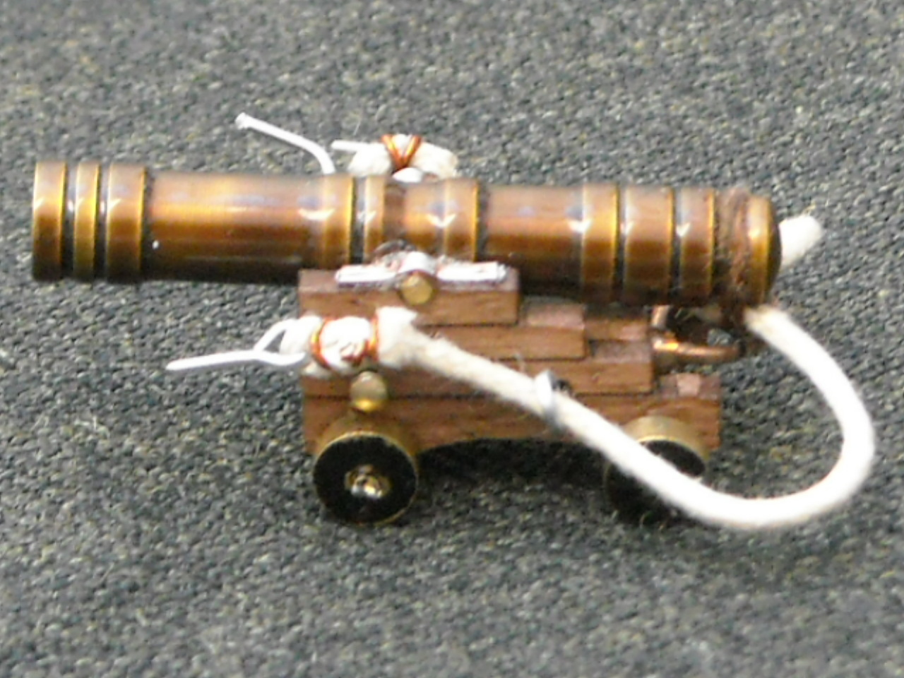

Re: NEPOMUCENO EMPEZADO

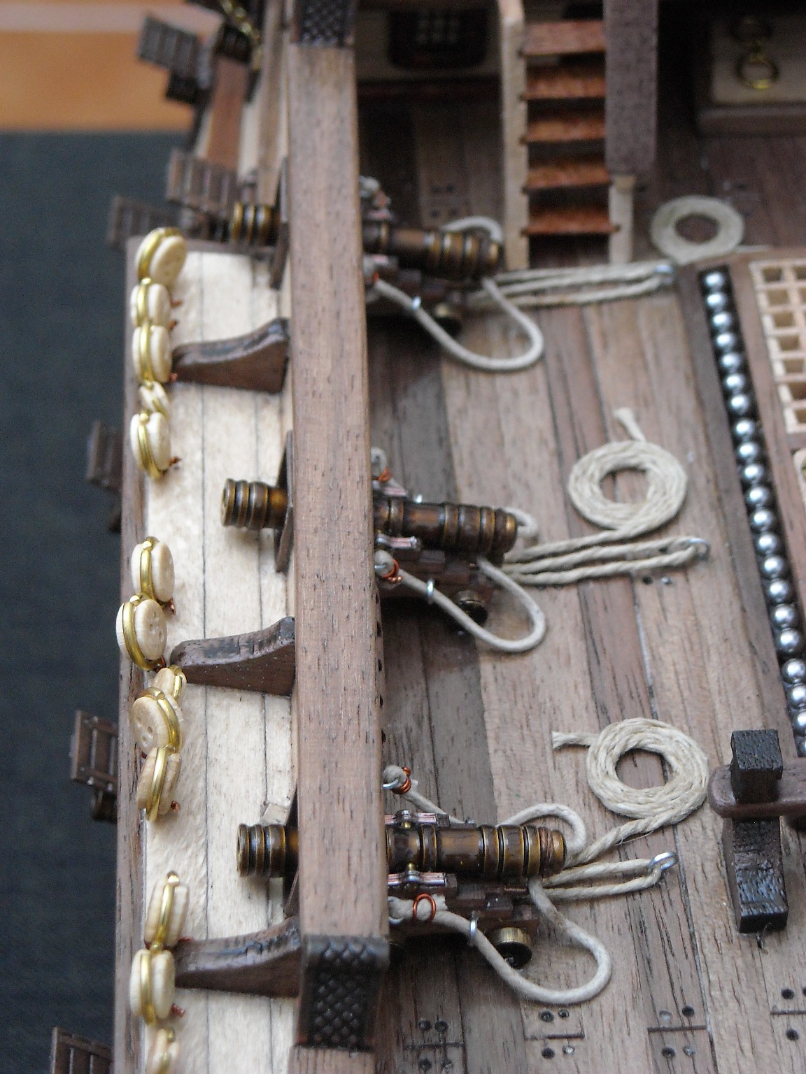

excelente trabajo, no se si me parece la cureña (no recuerdo bien como se escribe), se ve pequeña para el cañon, o era asi..... le falta como cuerpo para soportar el volumen del cañon, pero no se si es lo que aprecio, pero en fin me gusta tu trabajo...
- banton
- Mensajes: 1500
Hola mi amigo
va bien este asunto pero al igual que Gerardo me pregunte la misma cosa me parece que la cureña esta un poco pequeña o tal vez es efecto de la foto

A mi tambien me parece pequeña, mas bien baja para algunas portas pero es lo que viene en el kit.

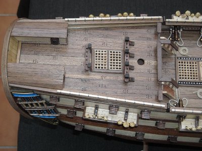

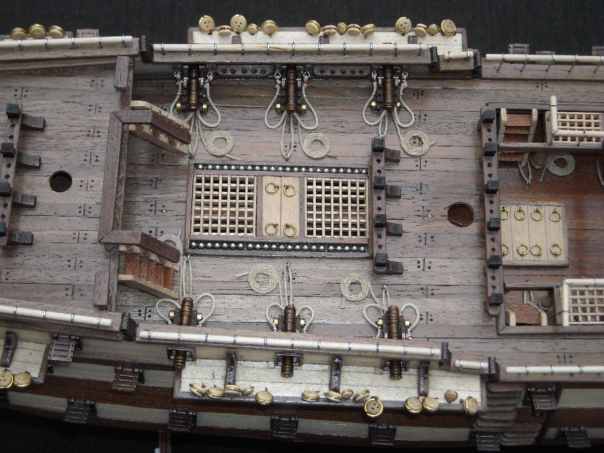

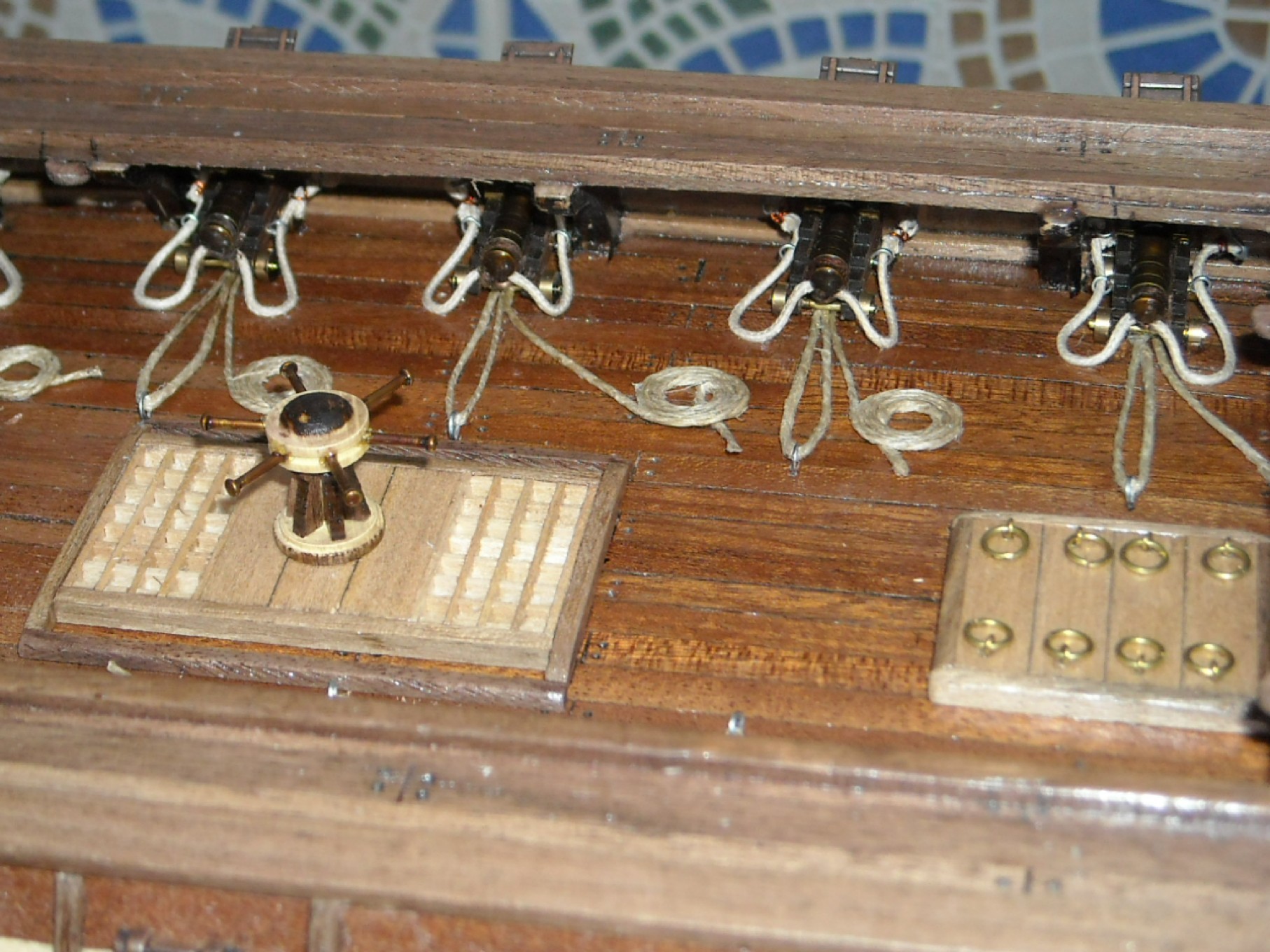

Esta semana he terminado el combes cañones, escaleras, enjarretados, base del bote y barnizado de todo el conjunto.

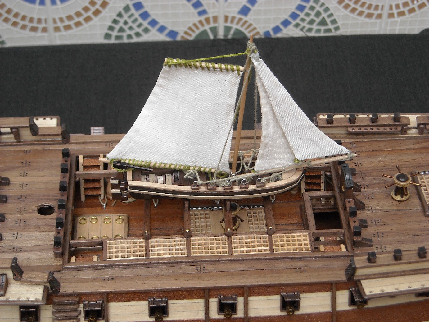

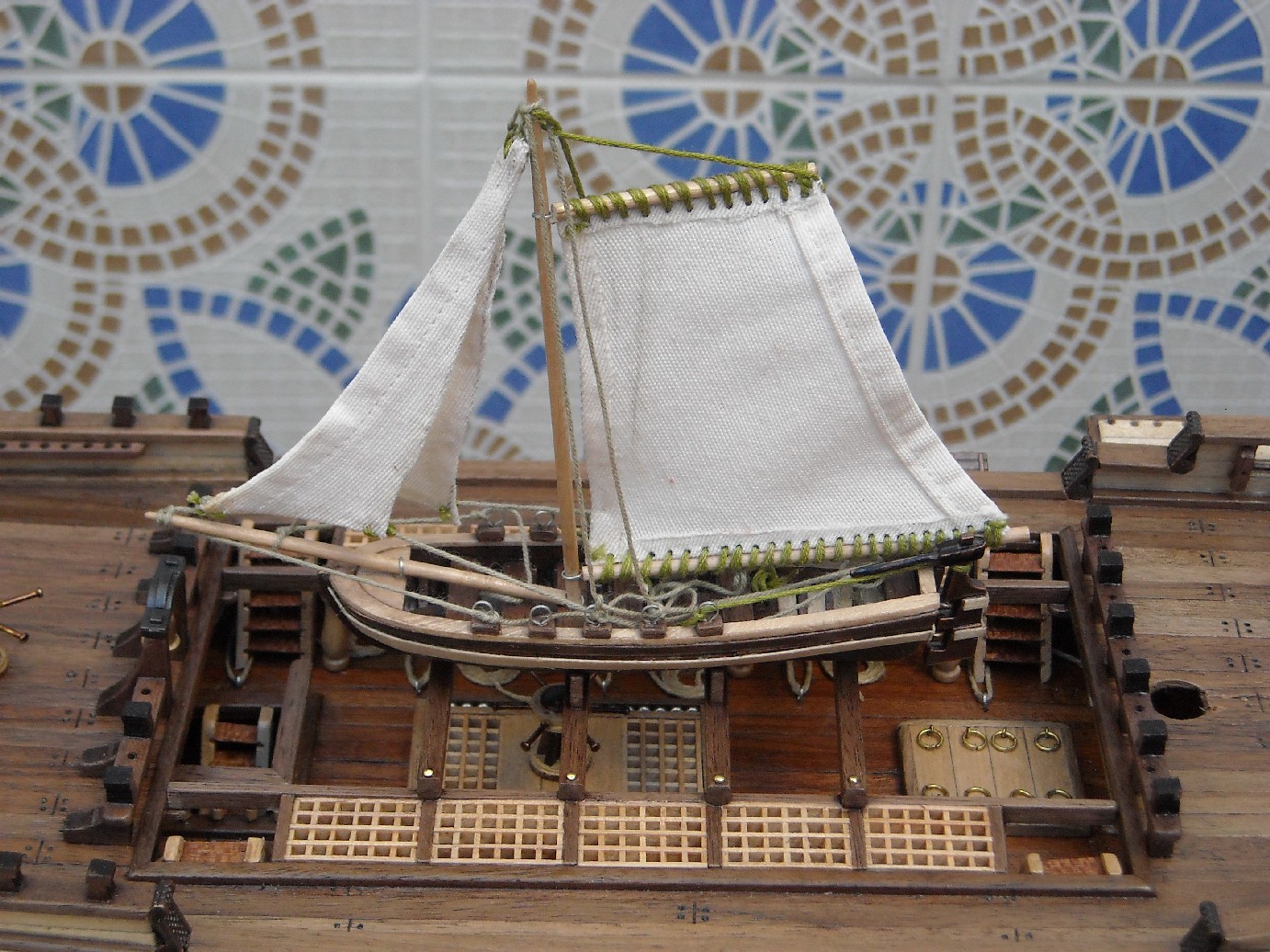

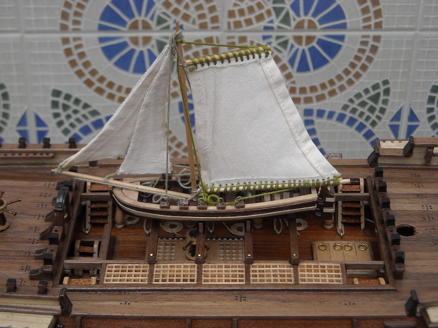

Esta semana me la he pasado haciendo pruebas, los cadenotes que no tengo aun claro si voy a seguir el manual o no, las defensas de cubierta (que no se si hacerlas, y de que forma) y al final lo unico que he terminado es el bote auxiliar que he intentado hacerlo lo mas parecido posible al de Artesania Latina.

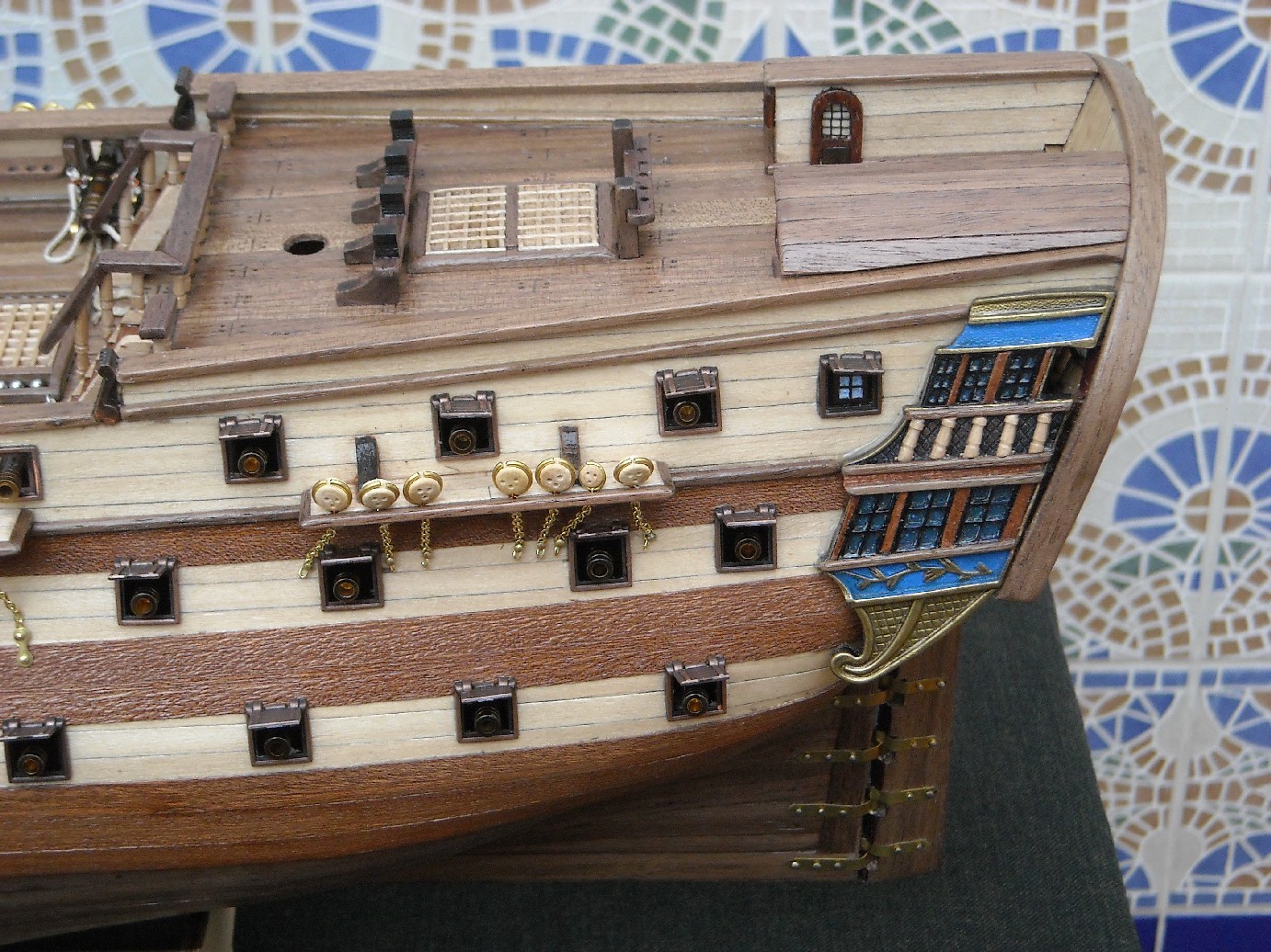

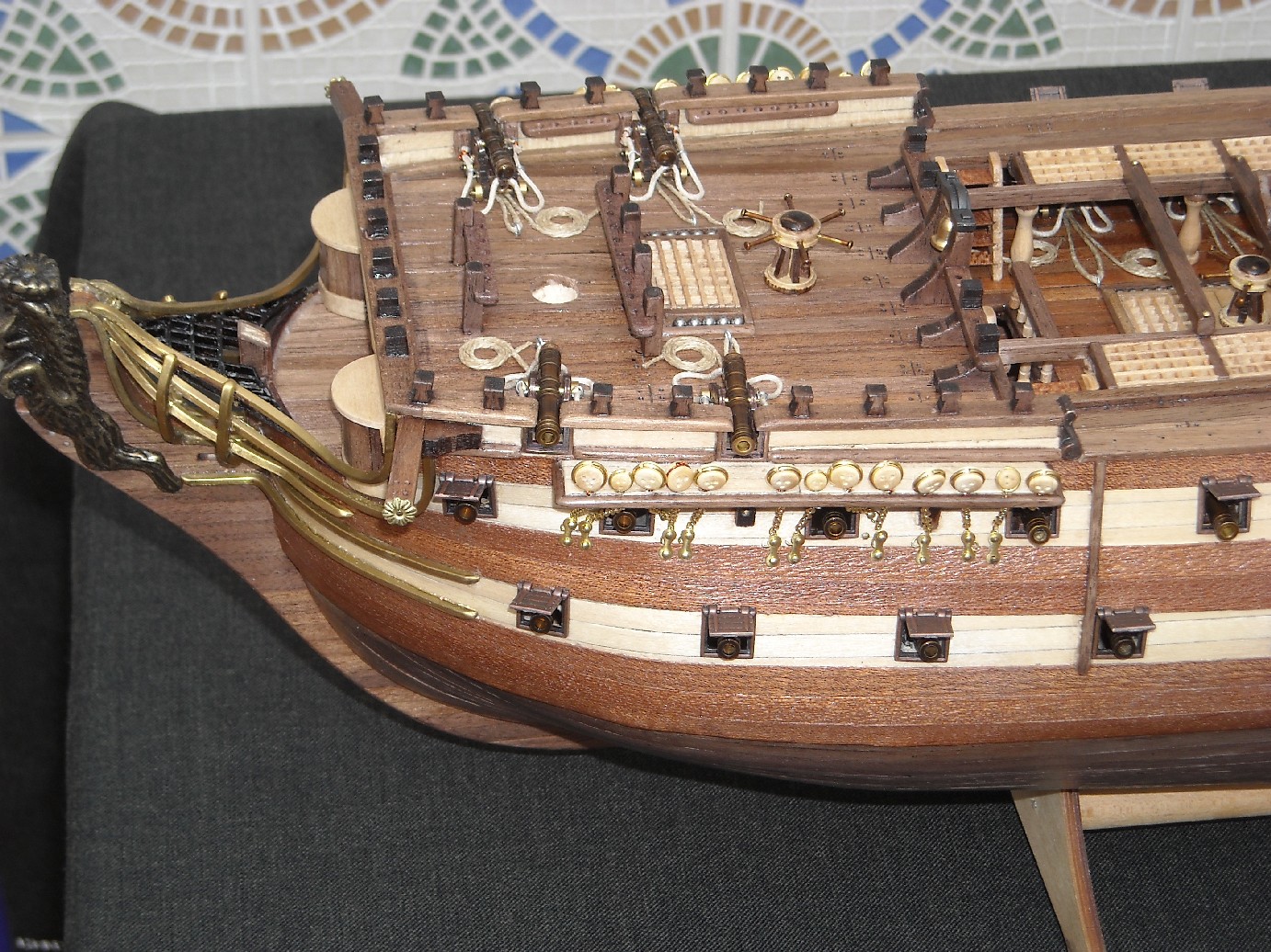

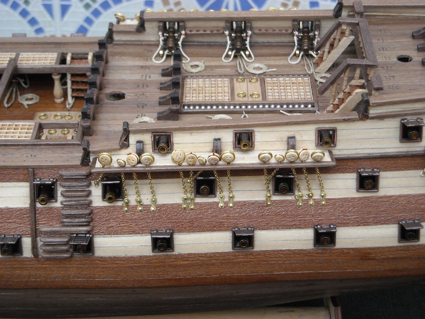

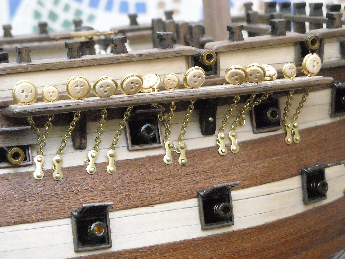

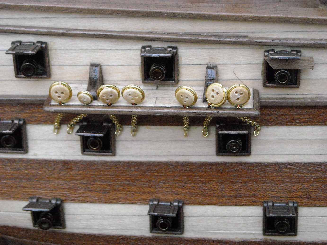

Esta semana me dedique a terminar las mesas de guarnicion con la colocacion de las cadenas, debi hacer este trabajo antes (hubiera sido mas rapido y sencillo, sin la molestia de las portas y los cañones) pero no me decidia por poner cadenas o las barras como en la maqueta de la Real Fabrica de Artilleria de la Cavada, pero en un articulo de Todo a Babor el primer piloto del Nepomuceno Jose Cabrera, despues de la Batalla de Trafalgar decia entre otros daños sufridos ... y 3 cadenas de la mesa de guarnicion..., a lo mejor no se referia a estas cadenas pero me he decidido por estas.

hola compañero: te esta quedando como tu sinonimo , de pelicula jajajaj, ya fuera de bromas me gusta mucho como lo llevas se ve precioso. un cordial saludo

Agradezco los comentarios, lo de los angulos, como ya dije fue por la molestia de las portas, no dejaba ponerlos en su sitio a la hora de clavarlos con el martillo, por ello a los que empiecen una maqueta, no hay que retrasar decisiones porque despues te pueden hacer perder mucho tiempo.

No ha sido ninguna intromision, yo mismo veia que algunas no quedaban como yo queria. Otra cosa las cadenas se rompen solo de mirarlas (al querer dejarlas tensas), ademas las anillas de las vigotas de 5 mm no cabian en los eslabones, lo solucione con hilo de cobre de 0,5 mm y encima no hay suficientes anilllas para todas las vigotas, tenia unas ganas de terminar enormes.

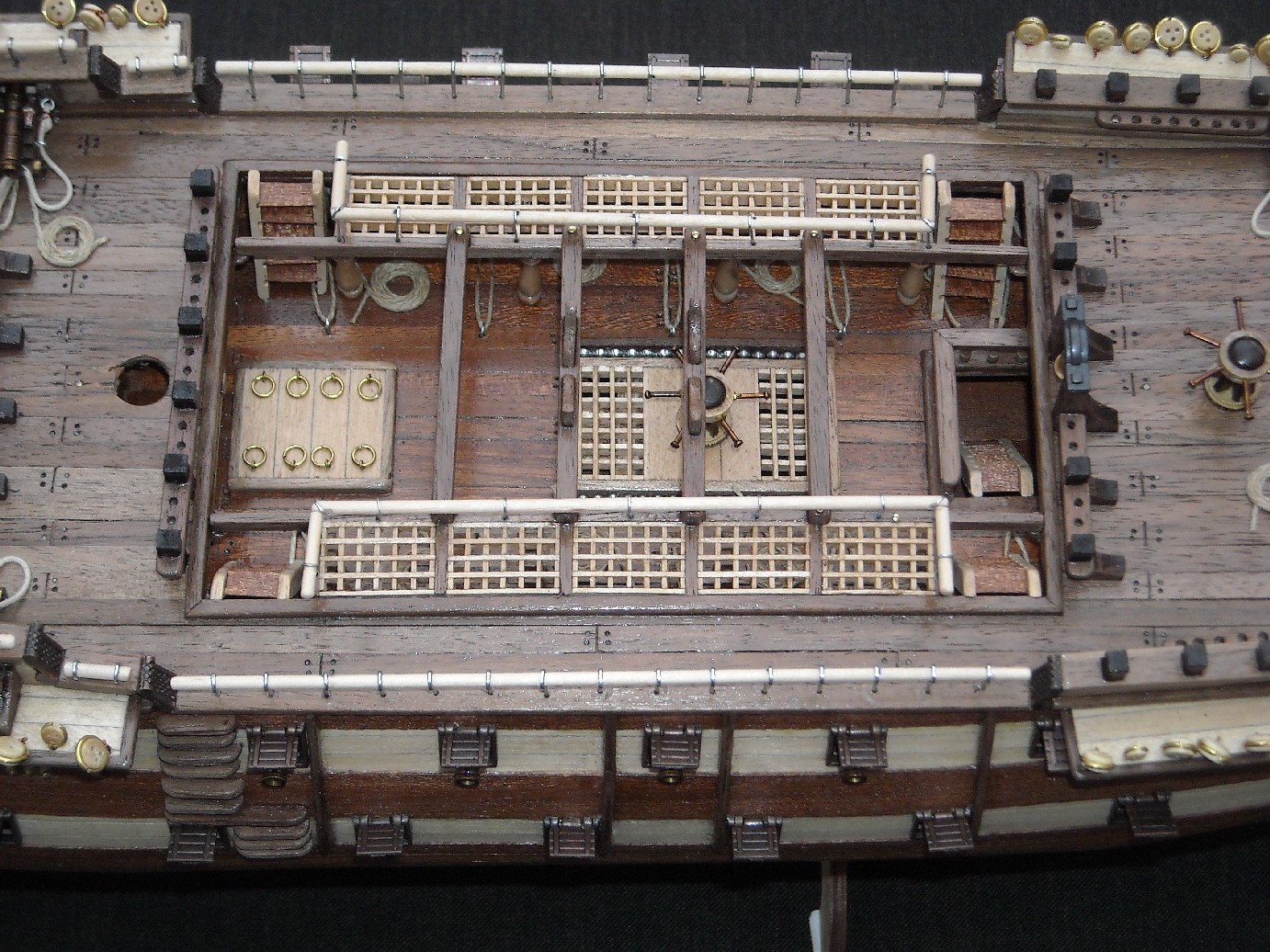

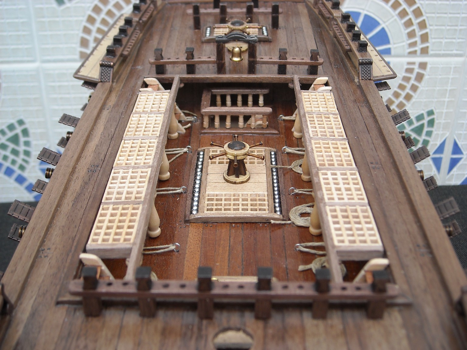

Esta semana hice una barandilla en cubierta. Empece con el metro de cadena que me sobro, pero quedaba muy brillante y no estaba suficientemente tensa, luego lo intente con el cordon que compre para las bragas de retroceso de los cañones, al no quedar tensa le puse cola blanca para apelmazarla, al ver el resultado (quedaba bien) vi los palillos de 2mm y decidi probar, quedaba aun mejor. Al terminar, el resultado no era malo, pero al utilizar grapas cromadas (las mas grandes que encontre y durismas) parecia un barco moderno con las barandillas de acero inoxidable. He decidido desmontarlo y probar con grapas cobreadas.
Las grapas metálicas con el tiempo pierden el brillo inicial
A mí me gusta cómo quedan en tu modelo, más que las de cobre, desde luego.
También puedes comprar un pavonador en una armería y sumergirlas y lego aclarar con agua, te quedarán en negro pavonado
O echarlas en agua con sosa caústica; se ponen "viejas".
