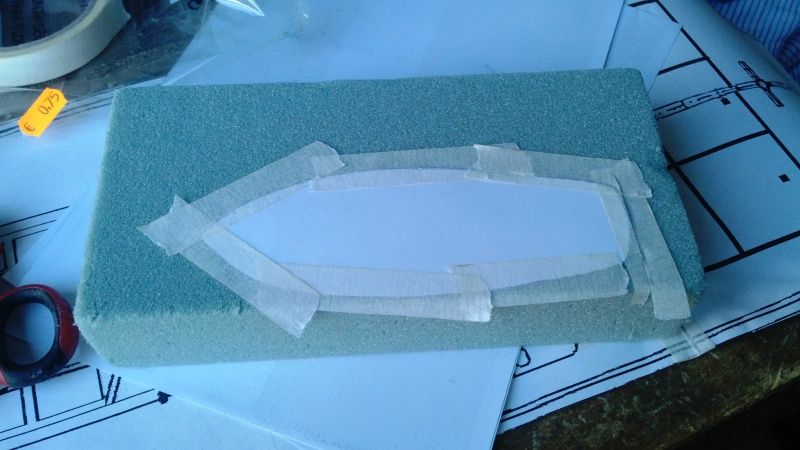

Bueno, al tema, que el tema de este hilo no es discutir sobre los modelistas, lo modelos ni demás tonterías, AQUÍ SE HABLA DE BARCOS Y DE TÉCNICAS DE CONSTRUCCIÓN.
El tema del depósito de agua, lo he parado porque me he equivocado comprando material, he comprado cristal en lugar de metacrilato, ahora a esperar a que venga el nuevo material desde Inglaterra, metacrilato (esta vez sí) de 1 mm.

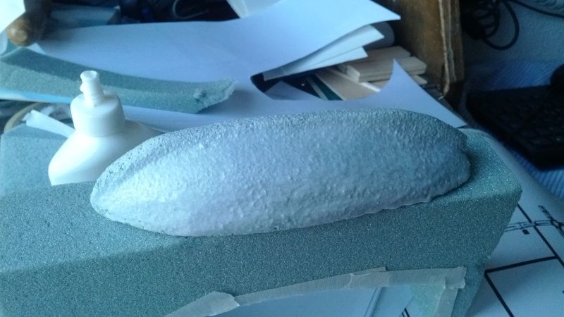

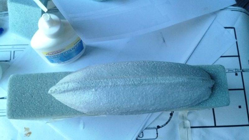

Mientras, como no tenía otra ocupación, me he centrado en empezar el bote del barco.

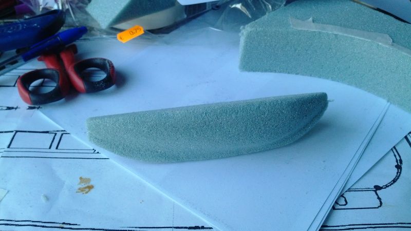

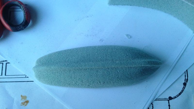

He usado la espuma en la que se insertan las plantas en los jarrones:
Cinco minutos después, un poco de lija, el resultado es este:
Y posteriormente he aplicado cola de carpintero para que adquiera algo de rigidez:

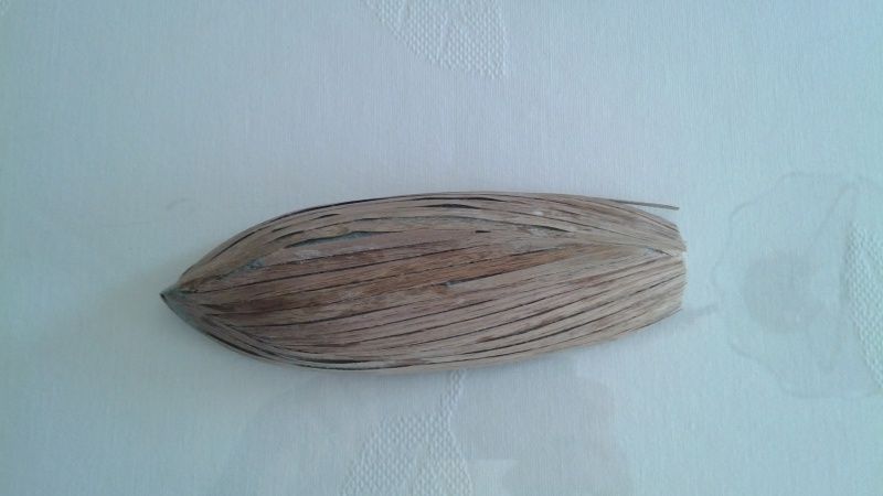

Esperaré a que esté seco mañana y comenzaré creo el forrado con sapeli. No estoy seguro si voy a forrarlo, nunca he hecho nada bonito partiendo de tracas, siempre he enfibrado e importaba poco como quedaran.
Así que tengo el reto de forrarla de madera, que quede estético y posterior vaciado.

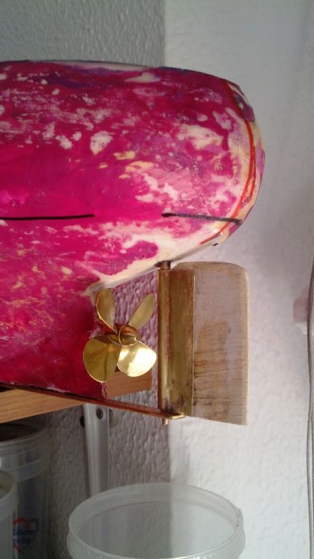

En primer lugar comentaros que acabé el timón:
No es su forma completamente definitiva, pero es muy aproximada pendiente de lijado.
La base que lo une al casco está realizada en latón de 3 mm para aguantar roces, ya que este barco va a navegar en rio, además, como que me gusta como queda con la protección de timón y hélice.

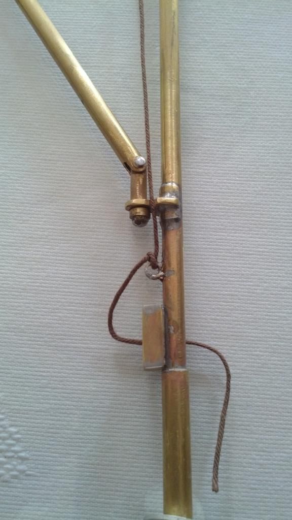

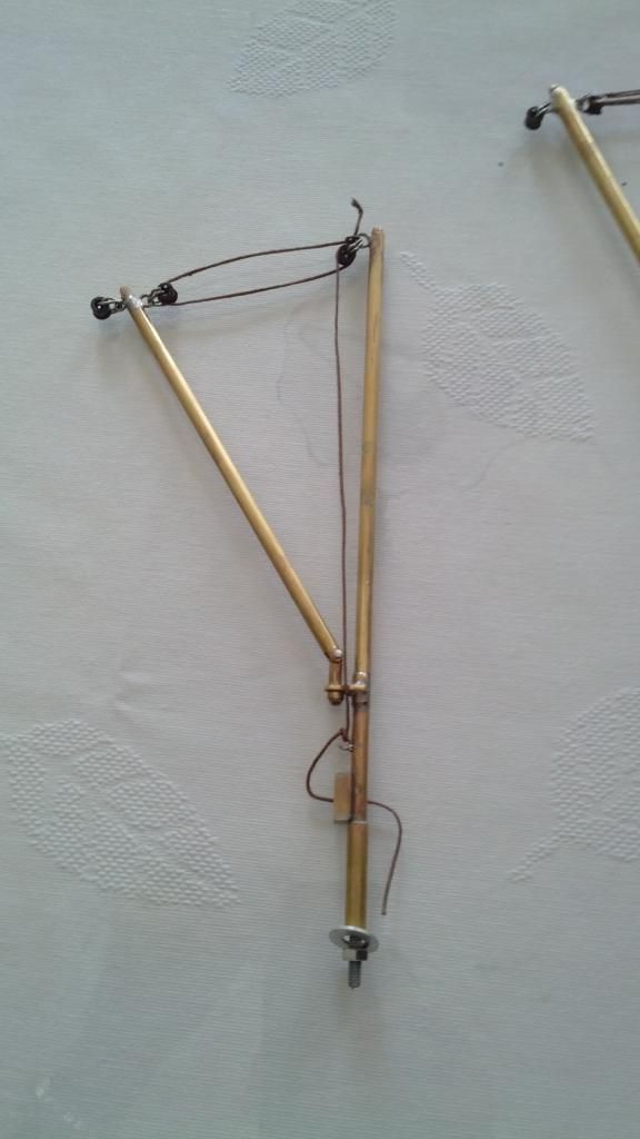

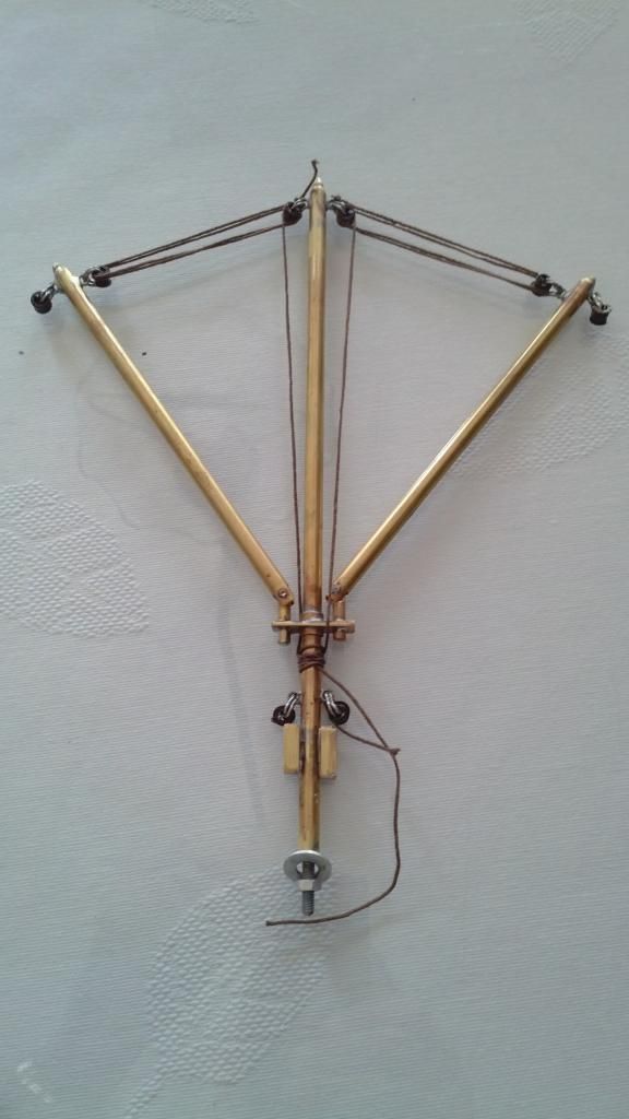

Además, este finde me he centrado en el tema grúas:
Grúa de popa cuya misión es descargar y cargar el bote:
Está realizada en tubo de latón de 3mm interior, es más débil que la de proa dado que su función es menos pesada.

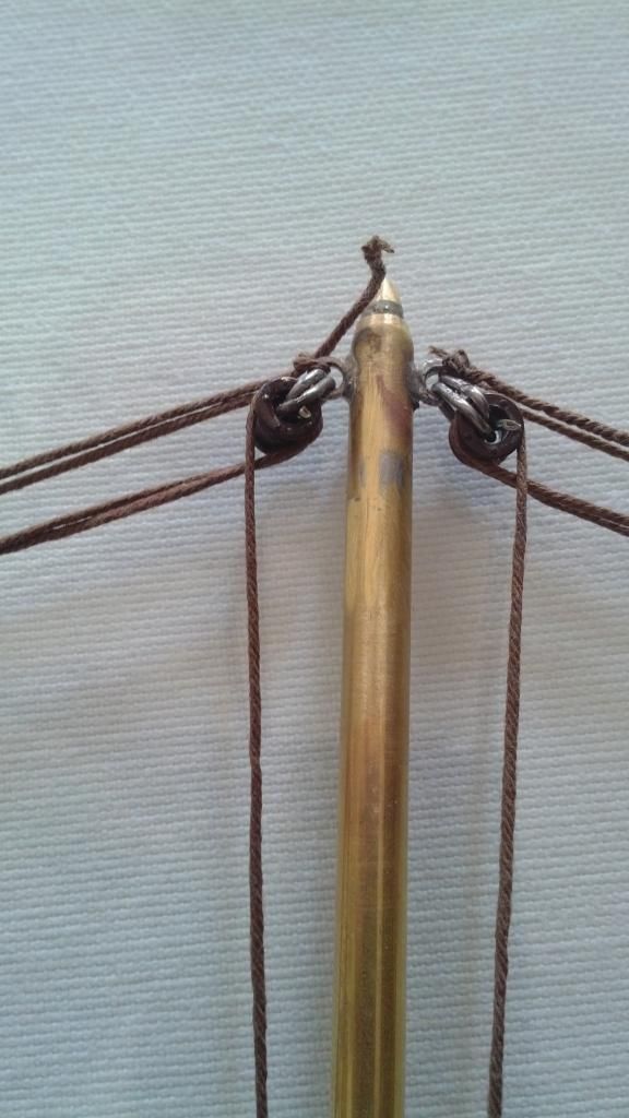

Grúa de proa:
Ésta está realizada principalmente en tubo de 4 mm interior.
Tendré que ajustar la altura de las cajitas, que me han quedado desparejadas.
Las dos grúas están rematadas con tubo macizo redondeado en el extremo para darle más cuerpo, las poleas están realizados con restos de otros proyectos.

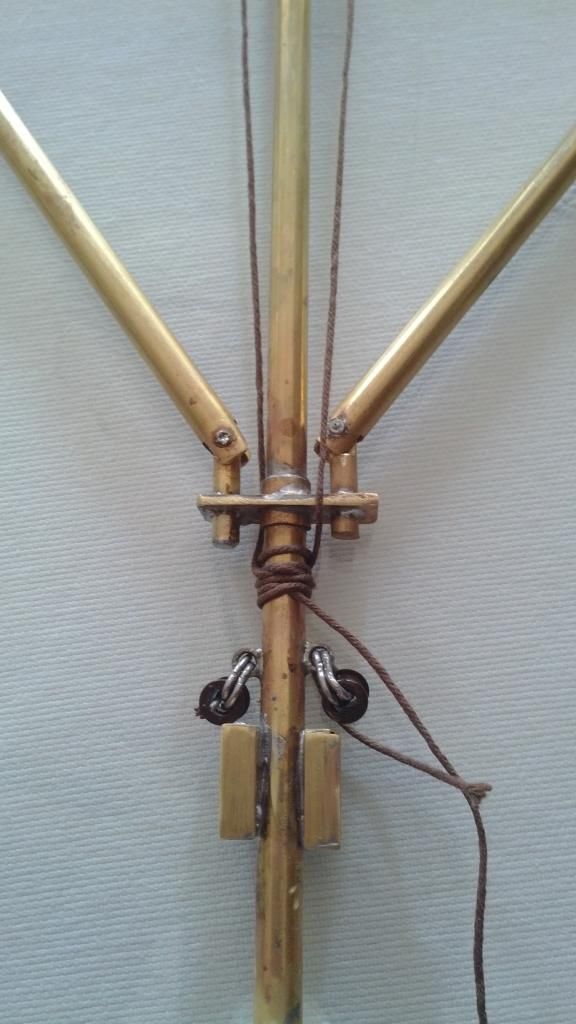

Queda pendiente el tema de la cordelería, no tengo completamente claro cómo hacer para la parte de la grúa que lleva el gancho, además, queda por diseñar y realizar el mismo.

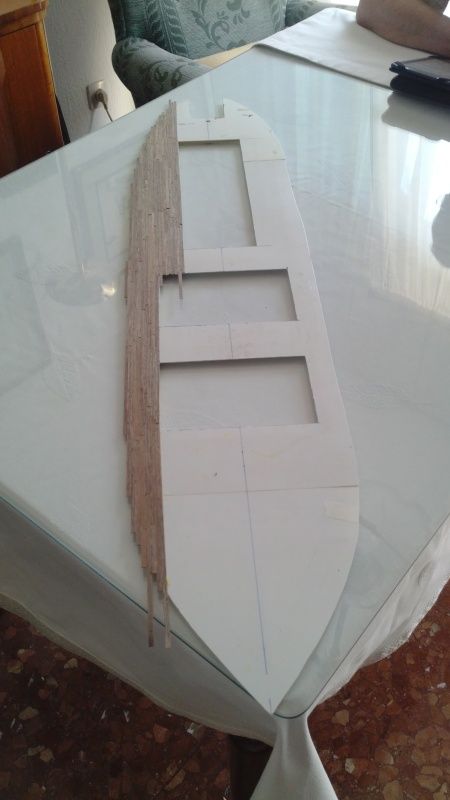

Por otro lado, he comenzado con la cubierta, ya que tengo el casco parado por falta de material, antes de colocar las bordas, he pensado que no estaría mal ir preparando la cubierta.
Está realiizada en evergreen, plasticard, poliestireno de 2mm, lo que me permite cortarla con tijeras de forma sencilla y rápida.
Reforzada por la parte interior con listones de madera de creo 4 mm aprox para darle cuerpo.
Y estoy comenzando el forrado de sapeli, lo que le dará aún más resistencia.
Además el hacerlo ahora me da la comodidad de que al no tener las bordas, es mucho más sencillo de realizar.

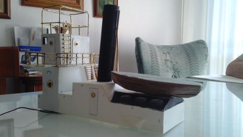

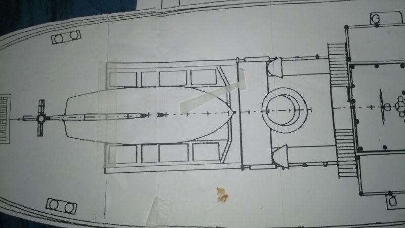

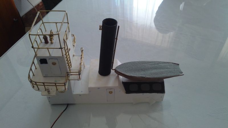

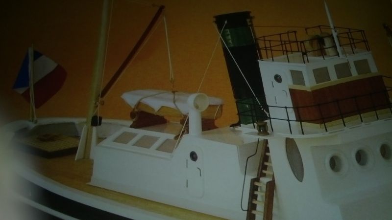

Ahora vamos con un tema que me preocupa, el bote.
En las fotos de la revista en la cual estoy basando el modelo, el bote es mucho más pequeño que en el plano que proporcionó la misma revista, fotos de lo que digo:
Plano sobresale mucho por la estructura:
Foto del modelo sacado de la revista, es mucho más pequeño:
Y ahora viene mi duda, yo lo he hecho según planos, se queda grande:
Como veis, el bote es un churro de realización, tendré que hacer otro ahora que he comenzado a comprender cómo poner las tracas, pero lo importante es: lo hago al mismo tamaño o lo reduzco sensiblemente?
Este es otro modelo realizado ya, el único que he encontrado en la red, tiene un diseño de bote completamente diferente:
Existen planos para realizar botes más bonitos que el dibujillo que tengo yo?
Grúa de proa:

hola Manolo, huf, que belleza de helice le pusiste, que sana envidia, ojala en estos dias pueda hacer una asi para mi hidria, ya casi empiezo a motorizar, en cuanto a la grua magnifico trabajo, y eso que aun no la has pintado, tan solo queria ponerte un pereque, no se si se le puede llmar motones o poleas, las que estan en la parte inferior de la grua (pegadas a cubierta), la tienes sujetas con alambre y le diste como dos vueltas, el alambre que usastes creo que es muy rigido y te costo darle esas dos vueltas para sujetar la polea al mastil, mira a ver si consigues otro tipo de alambre mas maleable para que no se vea algo torcido (falta de estiramiento), y no te afee todo el conjunto al pintar, no se si me hice entender, el bote magnifico trabajo, se ve muy bonito, en fin todo el trabajo esta quedando muy bien.... sigo atento amigo...
- Manolofsky
- Mensajes: 496
Re: Carguero francés Ile d´Oleron
Gracias Gerardo,, pero la hélice no la he hecho yo, es un regalo que me hicieron, sospecho que es industrial por los buenos acabados que tiene.
Efectivamente, el amarre de las poleas es el punto feo de las grúas, se corregirá. Gracias por hacerlo saber, yo pensé que quedaban bonitos, lo pondré sin bollos que lo afeen.

Bueno Manolo yo te comento lo del bote. Dices que es mas pequeño y te basas en una foto hecha en perspectiva, si el plano dice que es asi pues yo lo haría asi y punto. La fotoooo, yo creo que es igual de grande, pero al tomarla en esa situación parece mas pequeño.
