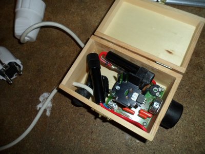

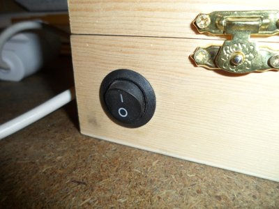

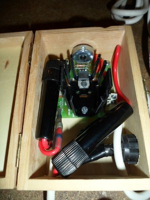

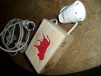

Bueno por que limitarse a una sola maquina o motor, cuando podemos dar cobertura y regulador la de velocidad a muchos motores monofásicos de c. a. todos con los que contemos incluso fuera de nuestro taller o los de nuestros amigos o compañeros.
Este regulador que os muestro es para motores monofasicos o de una sola fase es para motores con potencia máxima de Salida 1500W. (2Caballos). También lo podéis hacer de mas potencias 3CV en adelante según necesidades, con este sistema de creación propia, os sitúa en la idea de como realizarlo os aseguro que da mucho juego podréis regular, la lijadora, el torno, cepillo, sierras, amoladoras, pulidoras, y todo lo que sea susceptible monofasico de c. a. en fin todo lo que se os ocurra, y lo mejor ahorra en reguladores, pues con uno regulas todos a bajo coste, en fin lo mejor para los tiempos que corren, saludos a todos espero os guste y suerte en vuestros trabajos.
Regulador de potencia máxima de Salida 1500W. (2Caballos). en posicion abierta destaca los fusibles de 7A (amperios).

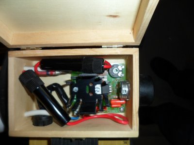

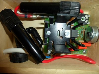

Aqui se aprecia mejor los tubos negros son los fusibles 7A. se deserroscan y se pueden sustituir.<br />Tambien se aprecia el Bestial rallador o disipador de calor esa pieza de aluminio negro que sirva para eliminar el calor producido en intenso trabajo.

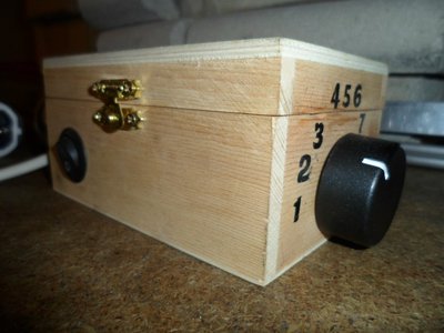

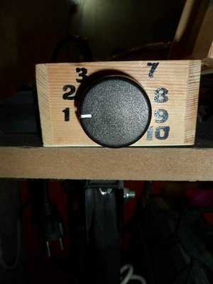

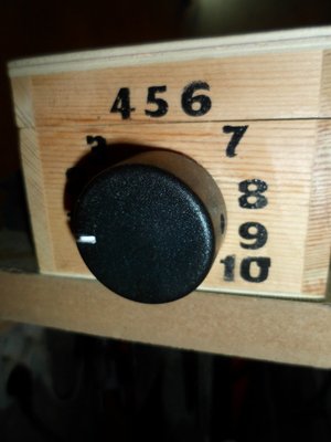

Boton del regulador para bajar o subir la potencia tiene pintado los distintos puntos de intesidad del 1 al 10 diez mas o menos calculados con un motor en sus intervalos y un medidor de potencia.
Aqui lo podeis ver mejor todo lo descrito.

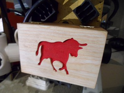

Un toro rojo peligro no abrir por manos inespertas, es broma lo podeis mirar.....

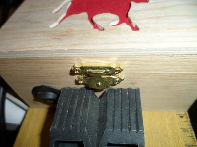

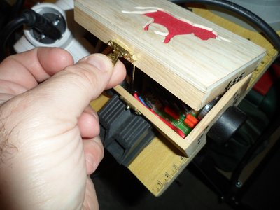

Interruptor de encendido y cierre de seguridad, la clasica aldaba o pestaña de cierre de cobres de tesoros jejeje.....
Abriendo la puertecita......del toro rojo......

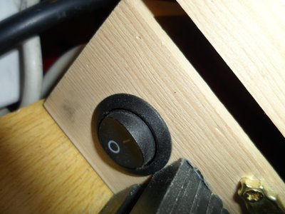

interruptor de encendido con las posiciones off y on....

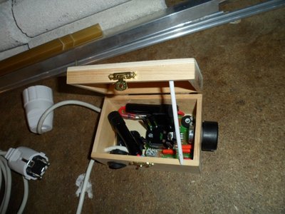

En esta foto podeis apreciar la caja abierta con todos su componentes los fusibles, el disipador, el interruptor de encendido, el regulador de intesidad, los cables de conexión clavija blanca macho y hembra para enchufar a cualquier motor monofasico de no mas de 2 Cv 1500w con esto dais servicio a todas las maquinas que se os ocurra siempre que no tengan corte de encendido.

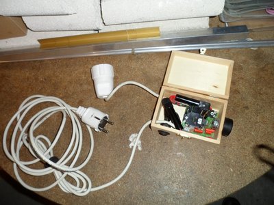

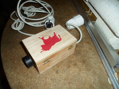

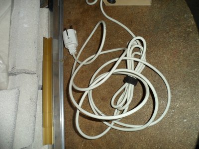

Cables blancos de conexión a los motores y a la corriente....
Vista desde otro angulo.....bueno un saludo espero os guste y sea de ayuda para todos.....

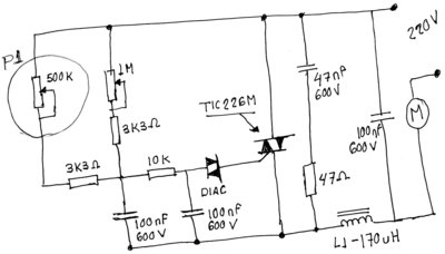

Visto el interés en el Dimmer y a juzgar por los privados recibidos, muestro aquí el esquema.
Pido perdón a MarioV por utilizar su hilo de la lijadora de disco, además quiero decirle que veo muy interesante utilizar las cosas que caen en nuestras manos si le podemos sacar provecho en nuestra afición.

Bueno yo ya hice la PCB según el esquema del Maestro y lo he sometido a su control, espero no haberme equivocado. No obstante también he pedido uno al "chino". Aunque espero hacerlo, es de lo que se trata, en algo hay que gastar el tiempo, aparte del dinero no? :D :D
PS: si he acertado lo comparto, aunque no sé si es el sitio adecuado, le hemos invadido el hilo a Mario.
