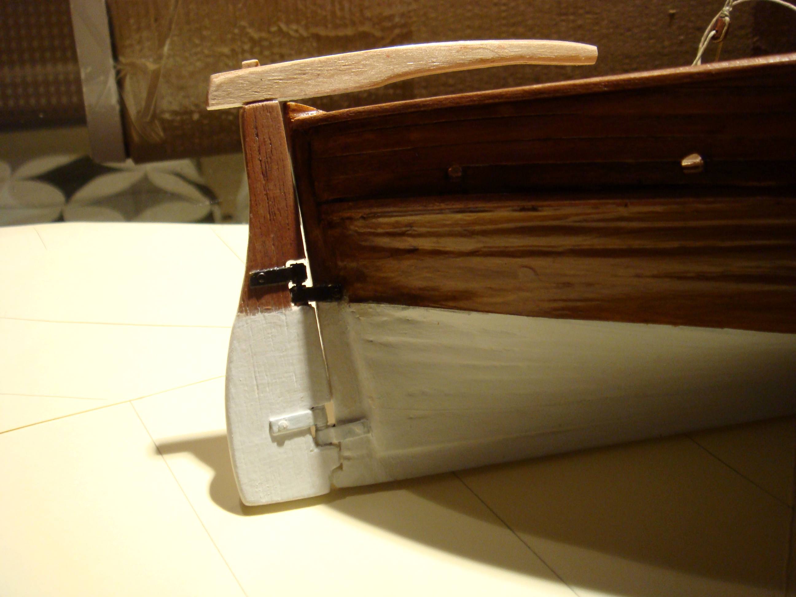

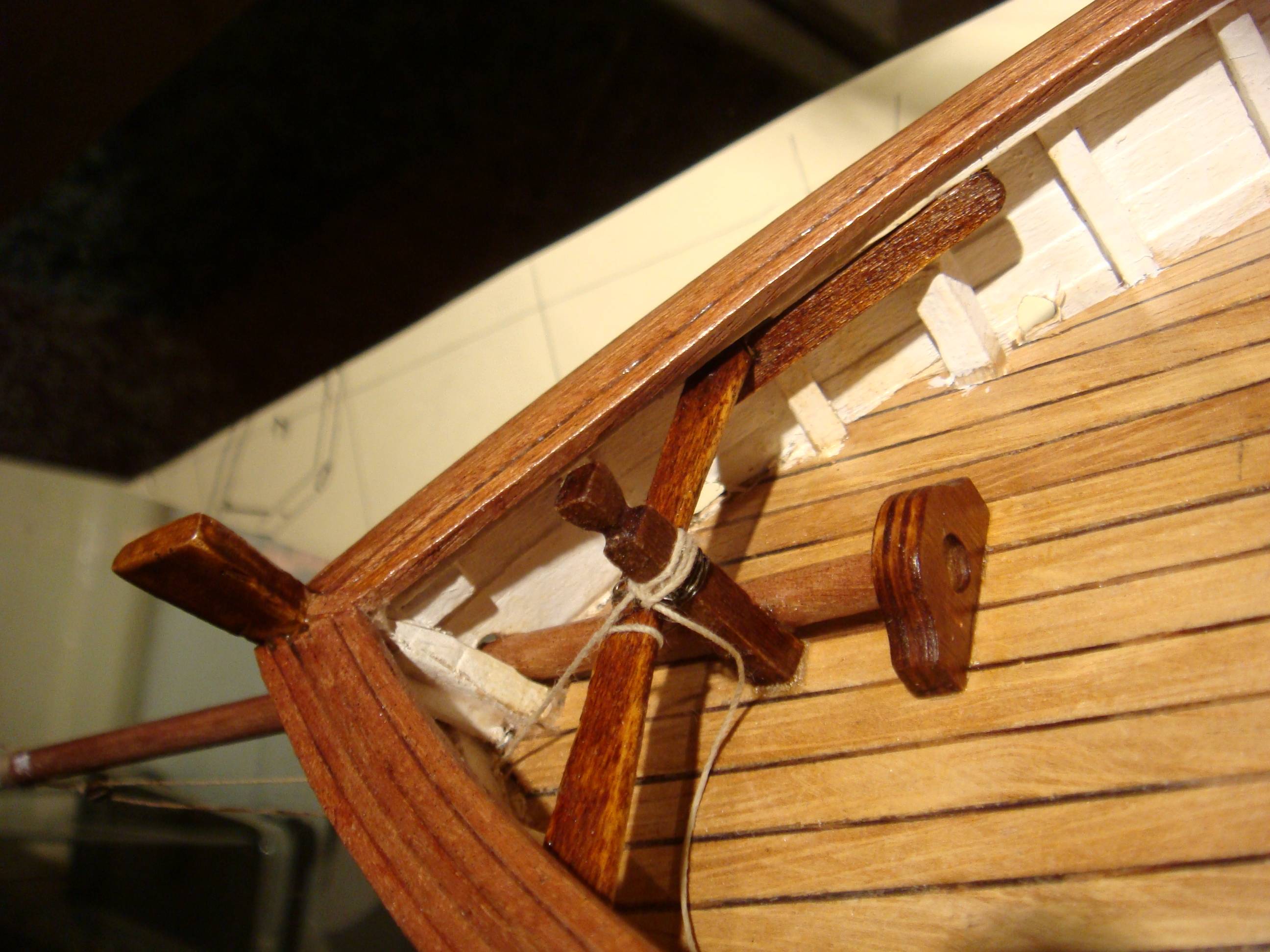

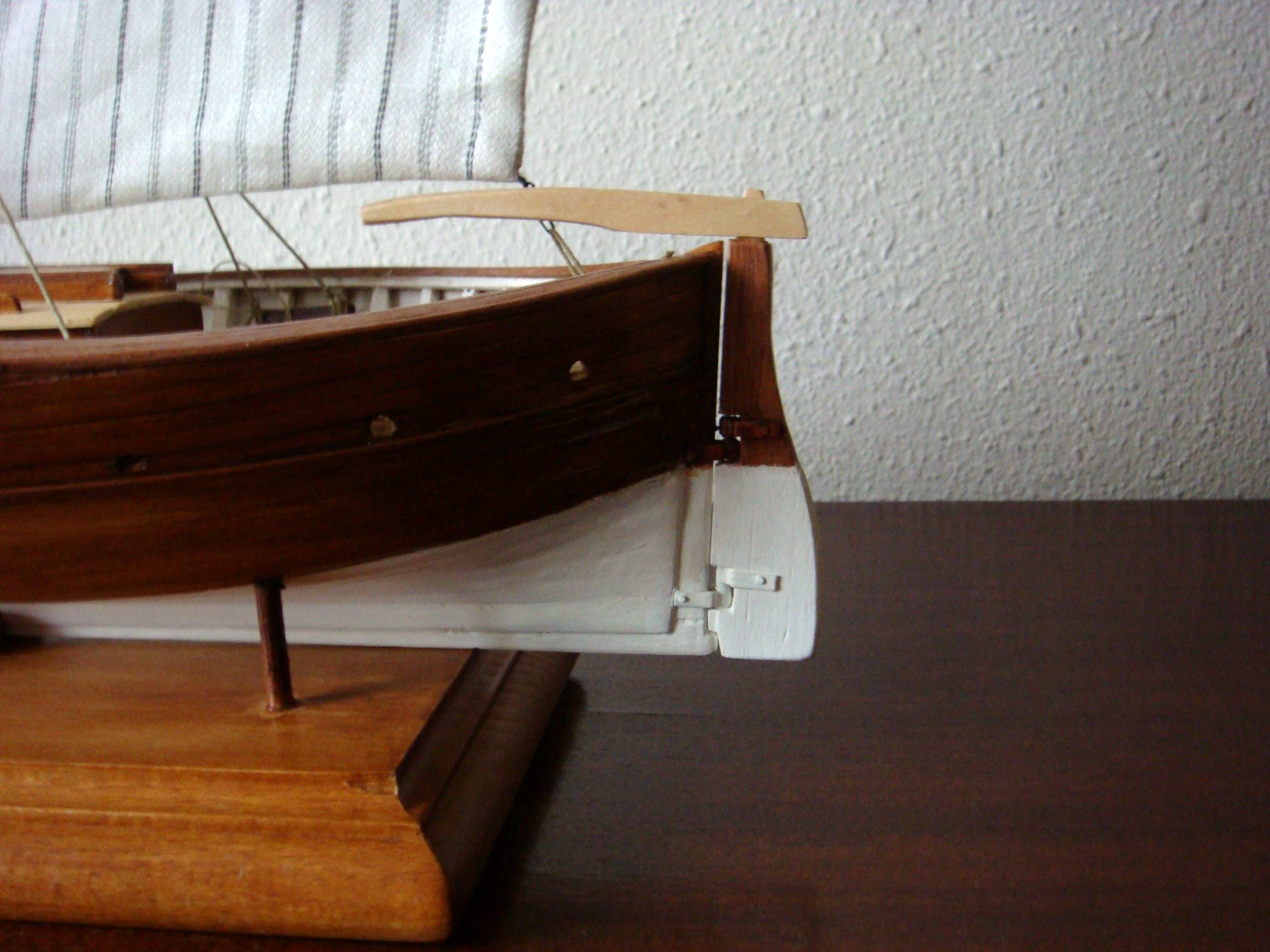

POngo estas delante para ver el efecto de las bisagras

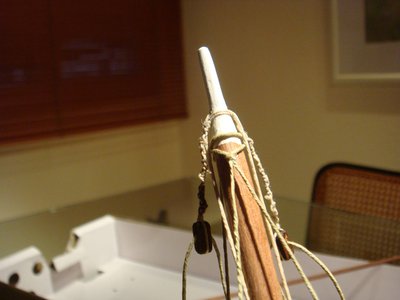

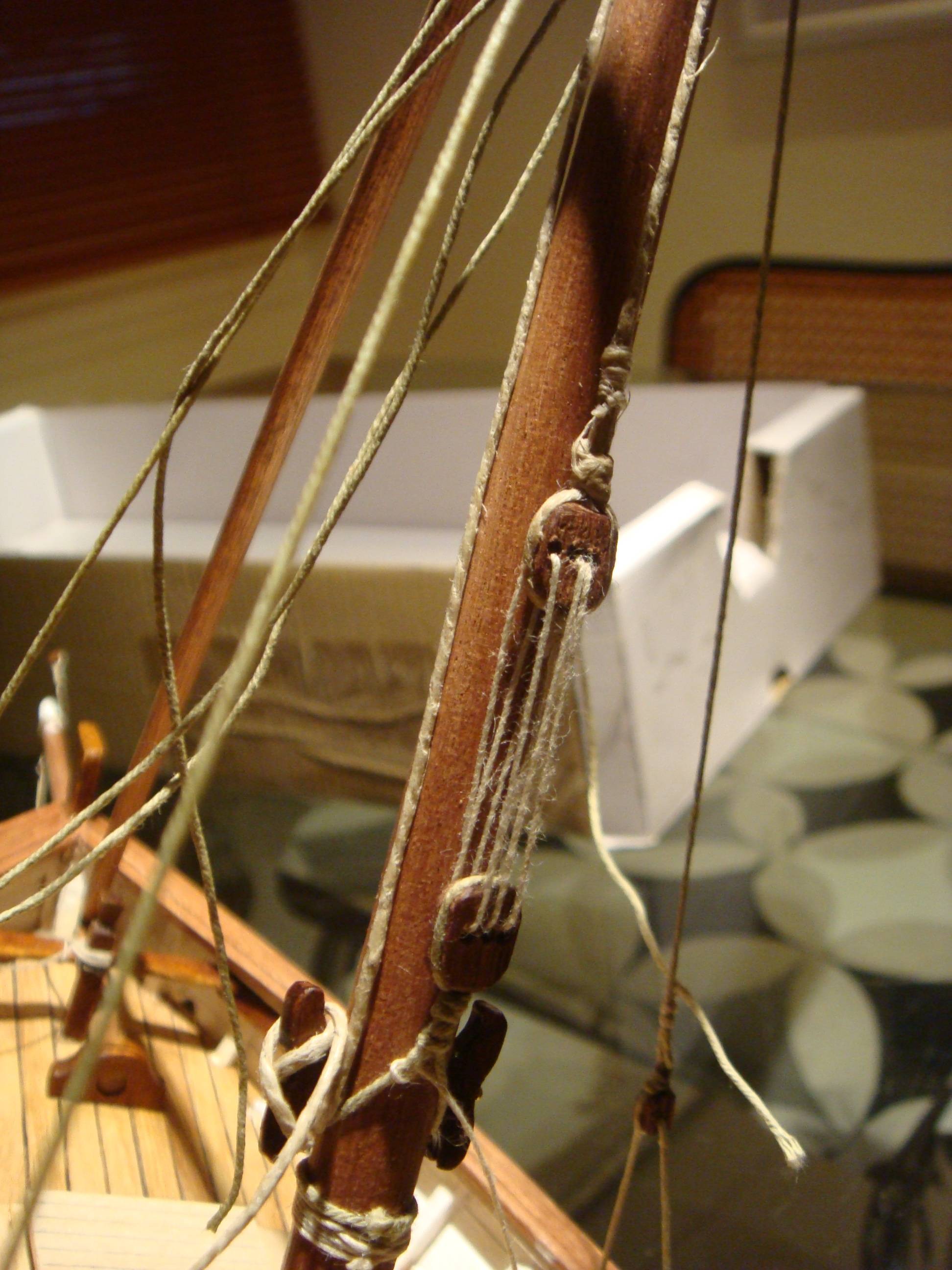

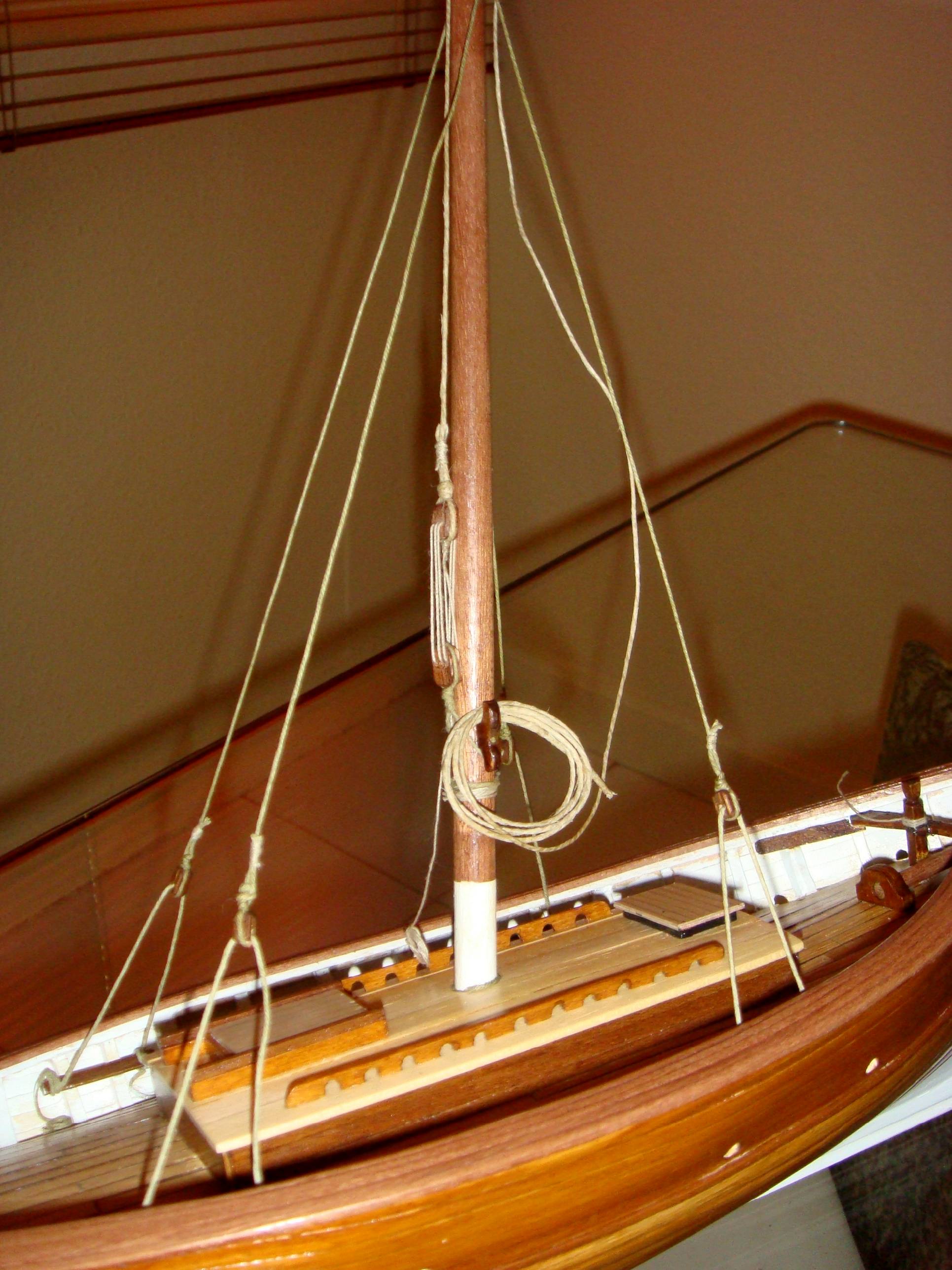

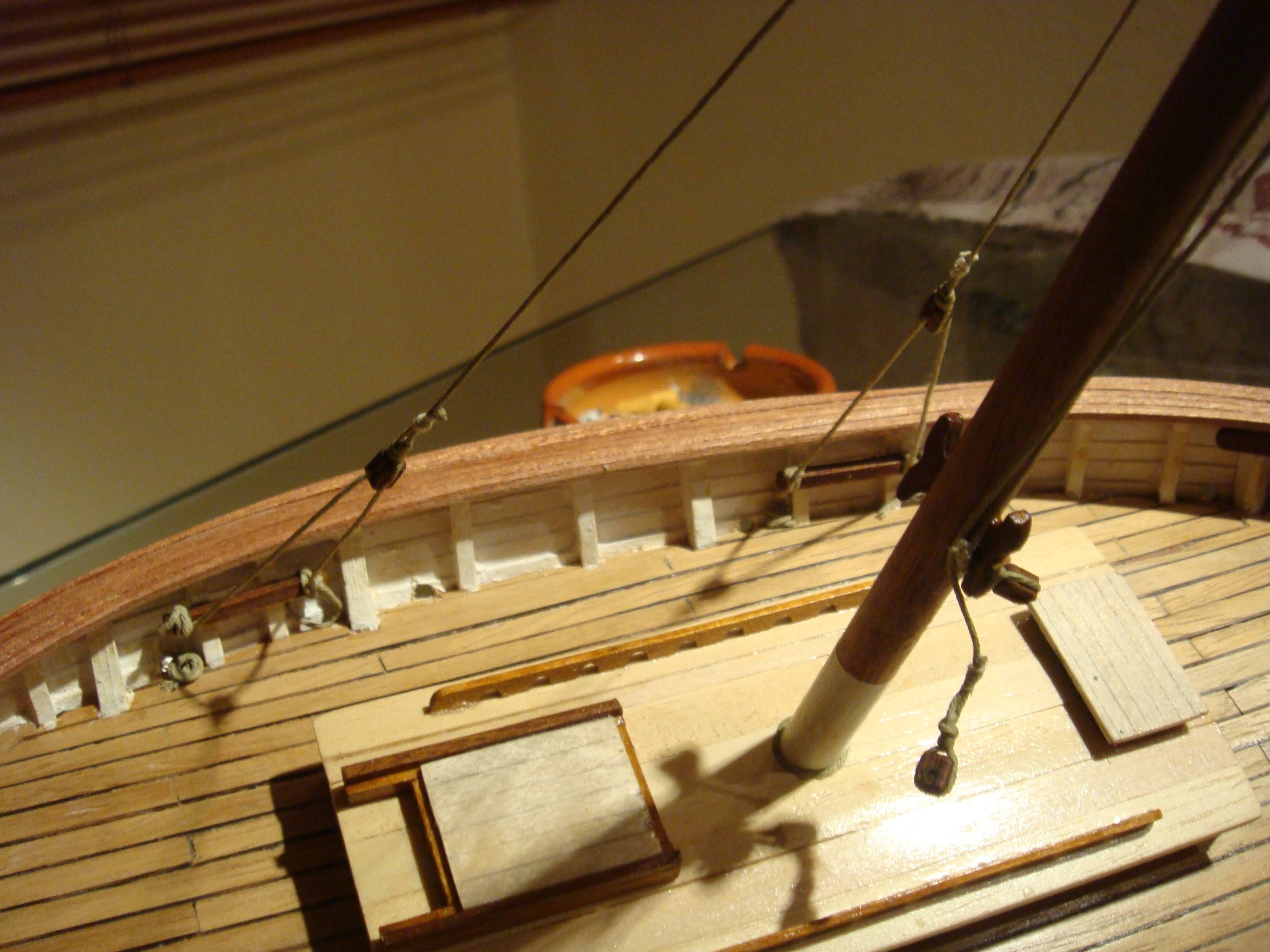

Estoy uilizando cabos de 0.4mm,0.8mm. y hasta cáñamo de 1 mm. Creo que estoy en la escala de 1/20 y estas menas son manejables.

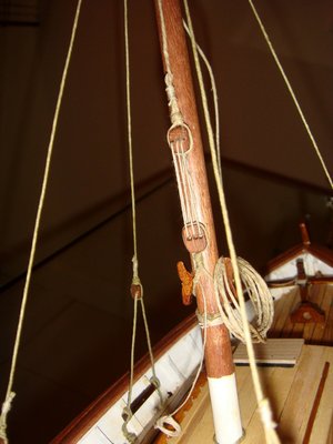

Jarcia firme .Es todo lo que lleva

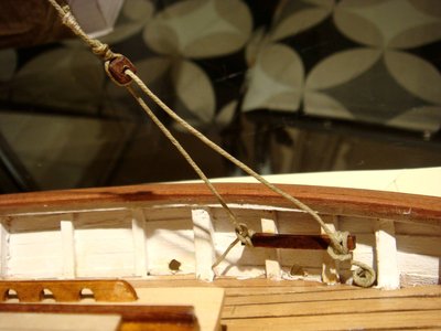

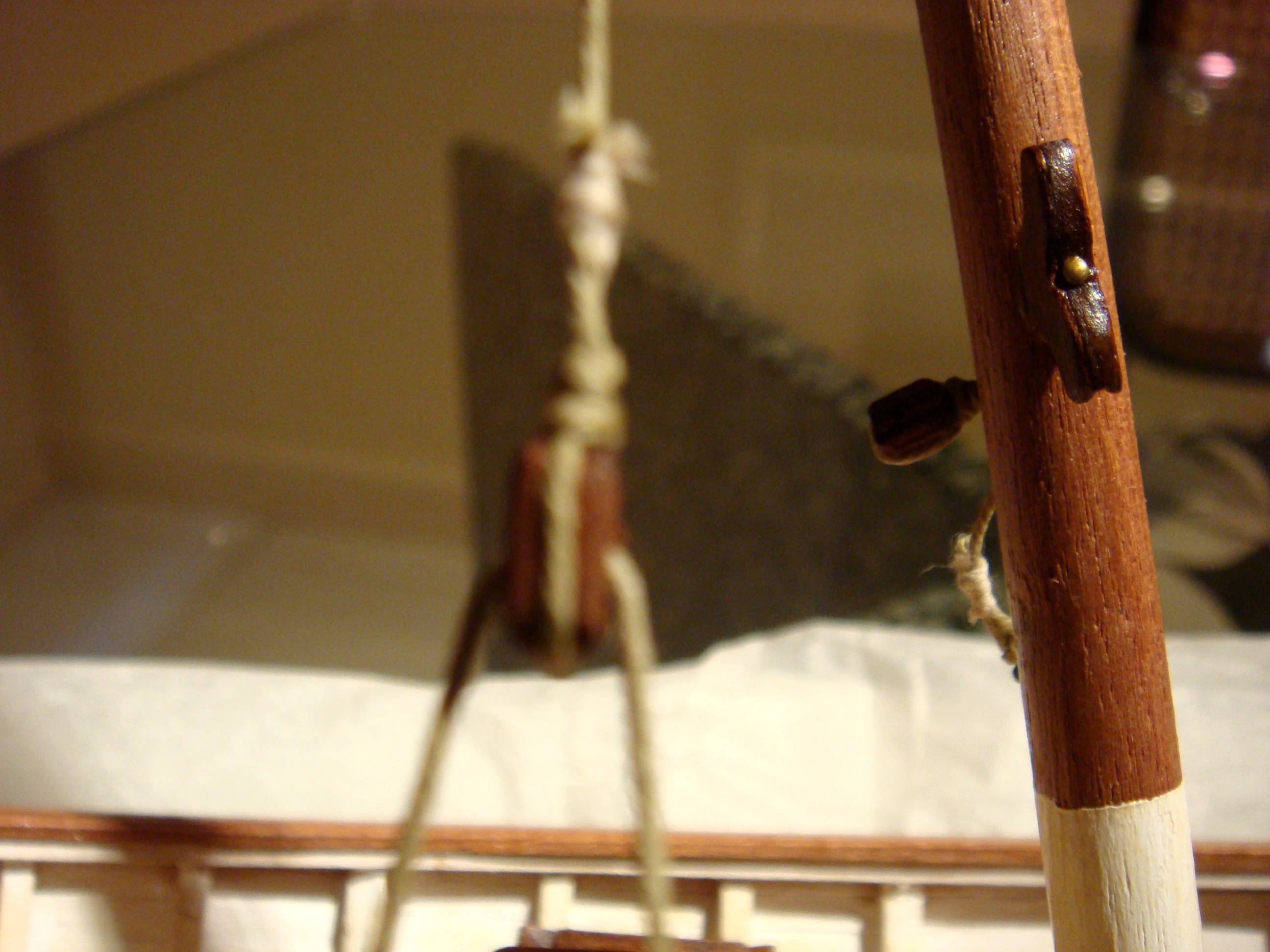

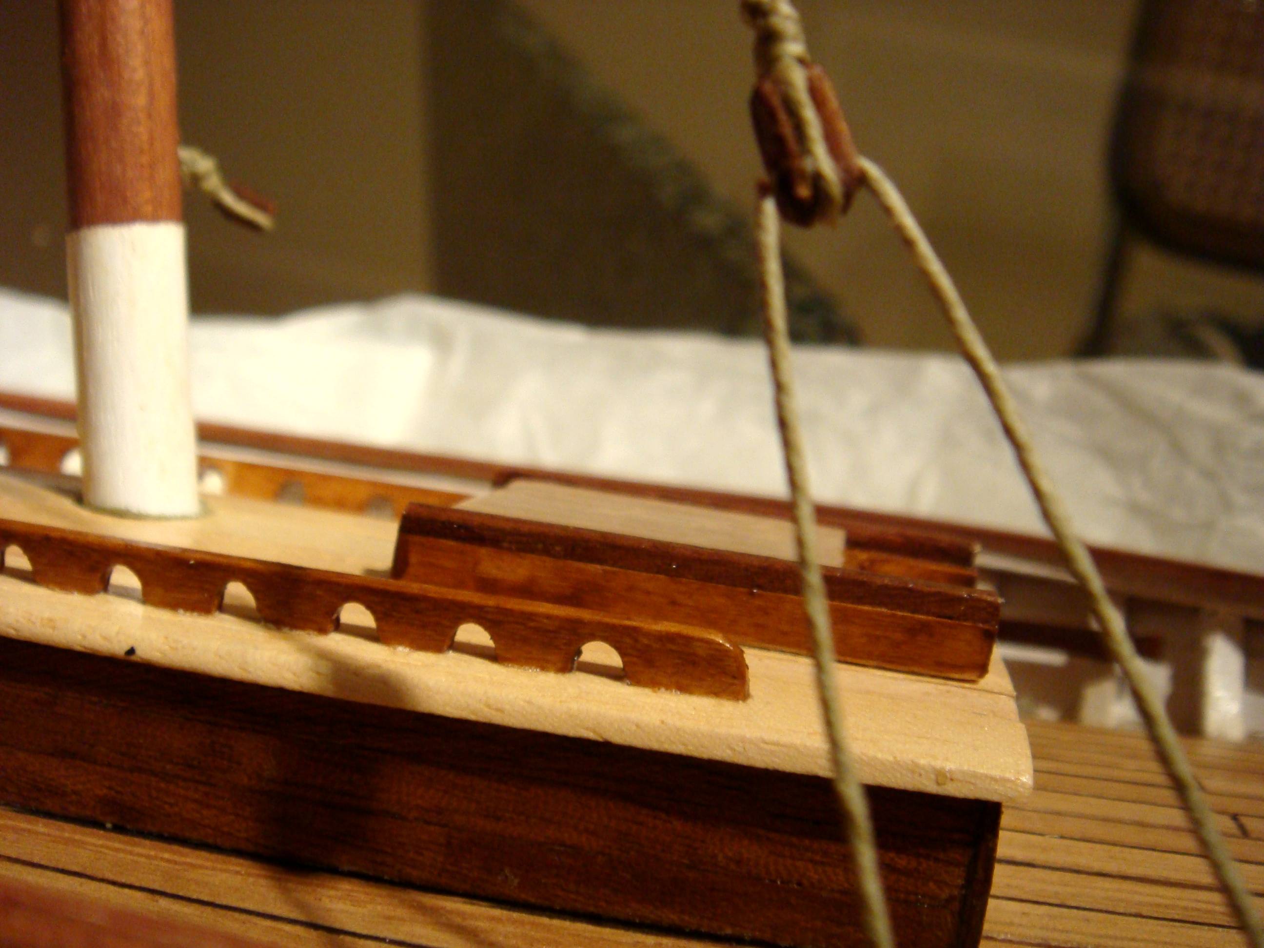

maniobra para subir y bajar la vela

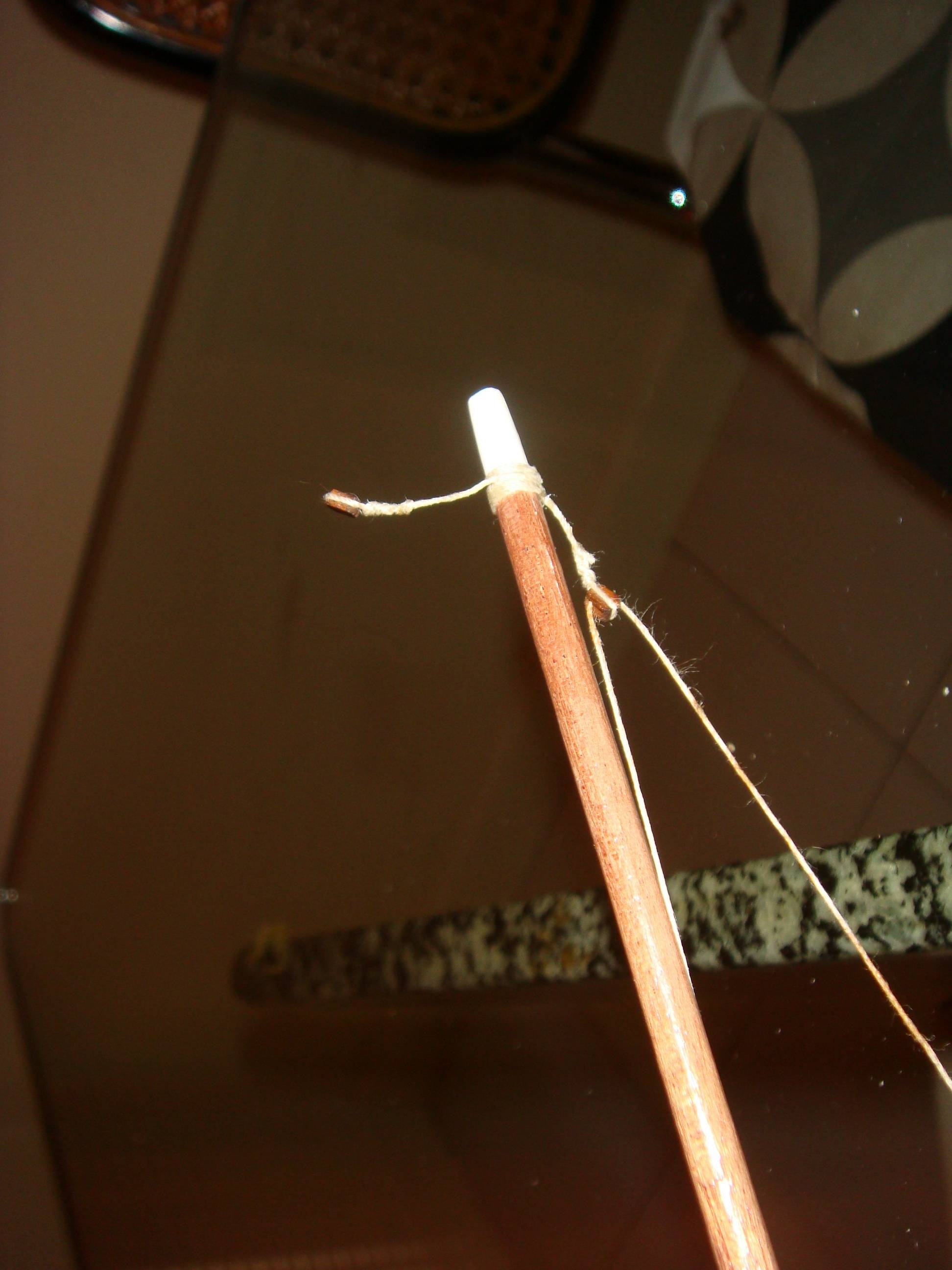

preparando el tope con los motones para recibie las velas
DEjo flojo,sin azocar,una de las patas de los obenques ya que las retiraré  cuando coloque la entena con la vela.

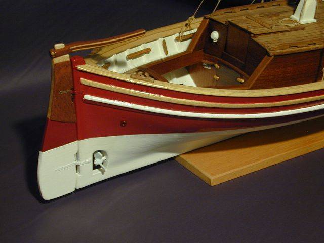

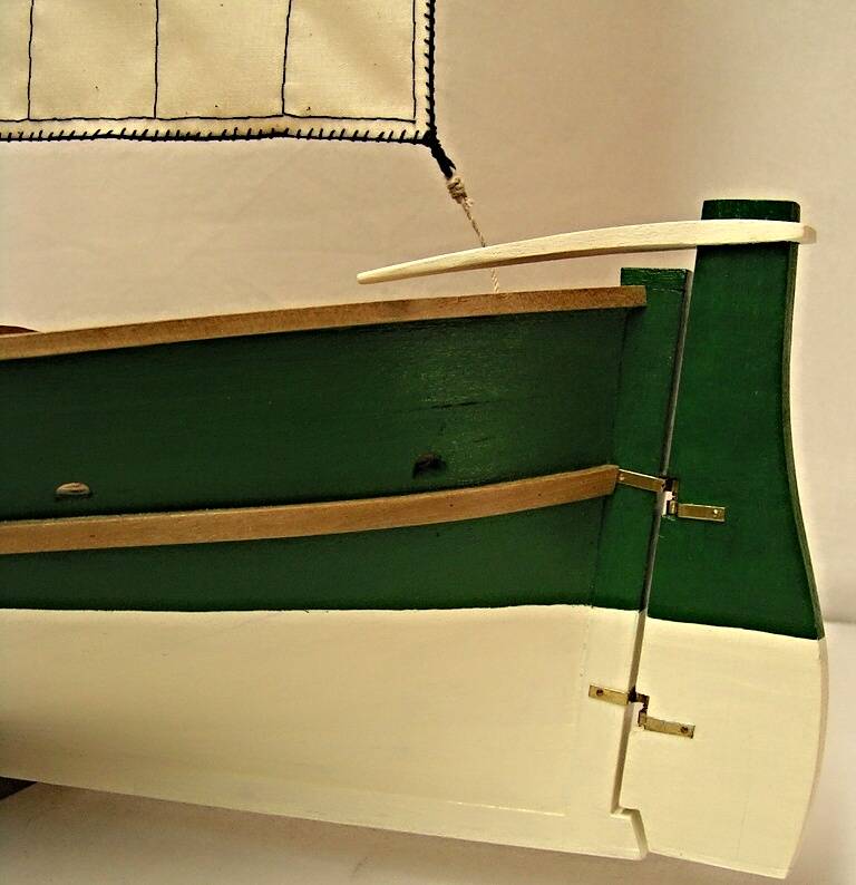

Os pongo unas fotos de Internet en la que vemos una réplica reciente y maquetas de Schifettos actuales
Pues si que canta el latón y debe ser un kit de Euro Model.
Y este velero ¿porqué tendrá una hélice?

La foto de la última maqueta muestra las bisagras pintadas del color de la obra en la que se ubican.
La tuya pintada de blanco queda perfecta (a mi parecer).
Sin embargo la negra "canta" un poco; demasiado contraste.
Al ir la obra muerta en color madera natural es un poco quebradero de cabeza el acertar con el color
Pinto cuadros también además del modelismo y mi experiencia en colores me dice que no hay que poner "demasiados" cromatismos; es decir, manejamos en este caso tres tonos, blanco de la obra viva, madera natural y negro y el negro al ser muy puntual, desentona claramente.
Yo la pintaría de un color más suave, (¿marrón claro?) para que no desentonara con la madera
Antes rasca la laca de uñas, o quítala con acetona, que es lo que hacía mi madre...

Gracias Llaut por tus consejos. El trancanil si lo puse, pero creo que mal (lo había preguntado cuando empezaba y seguí el consejo pero con escasa pericia).

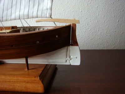

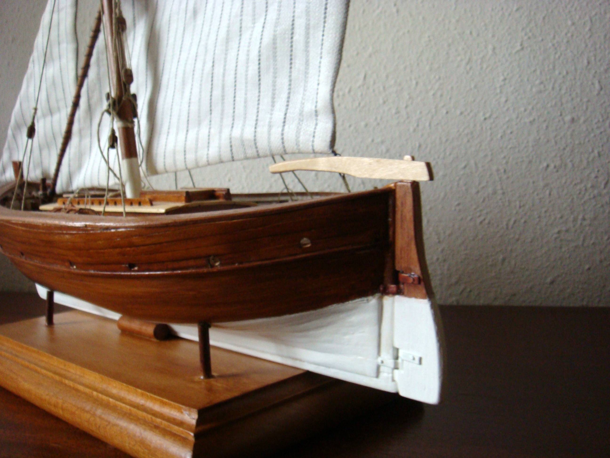

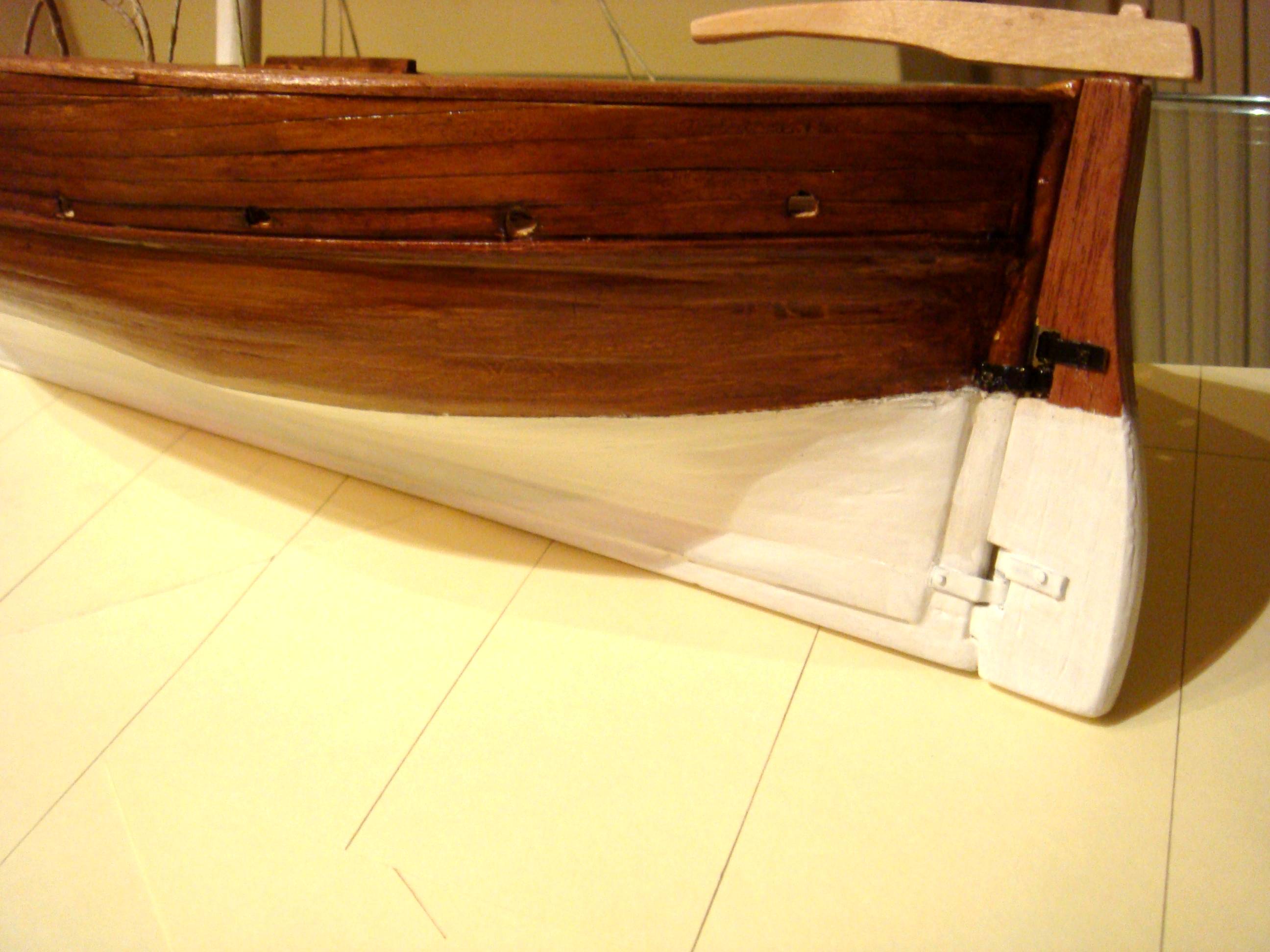

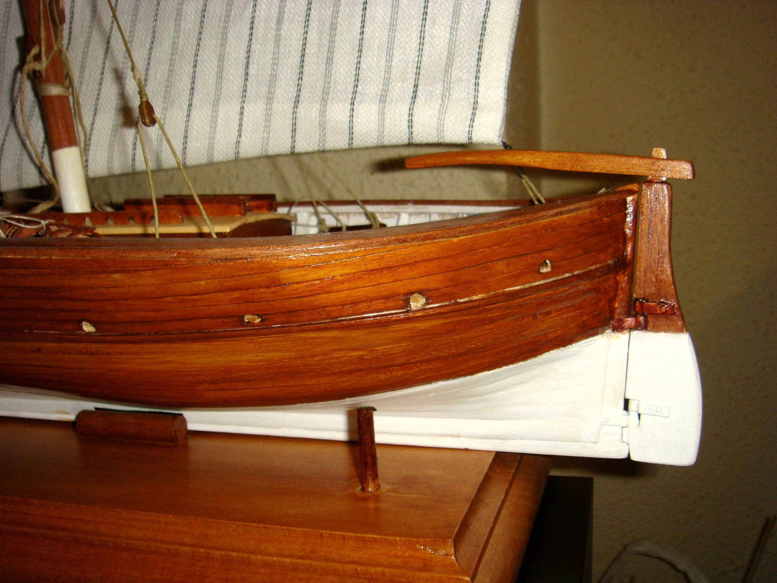

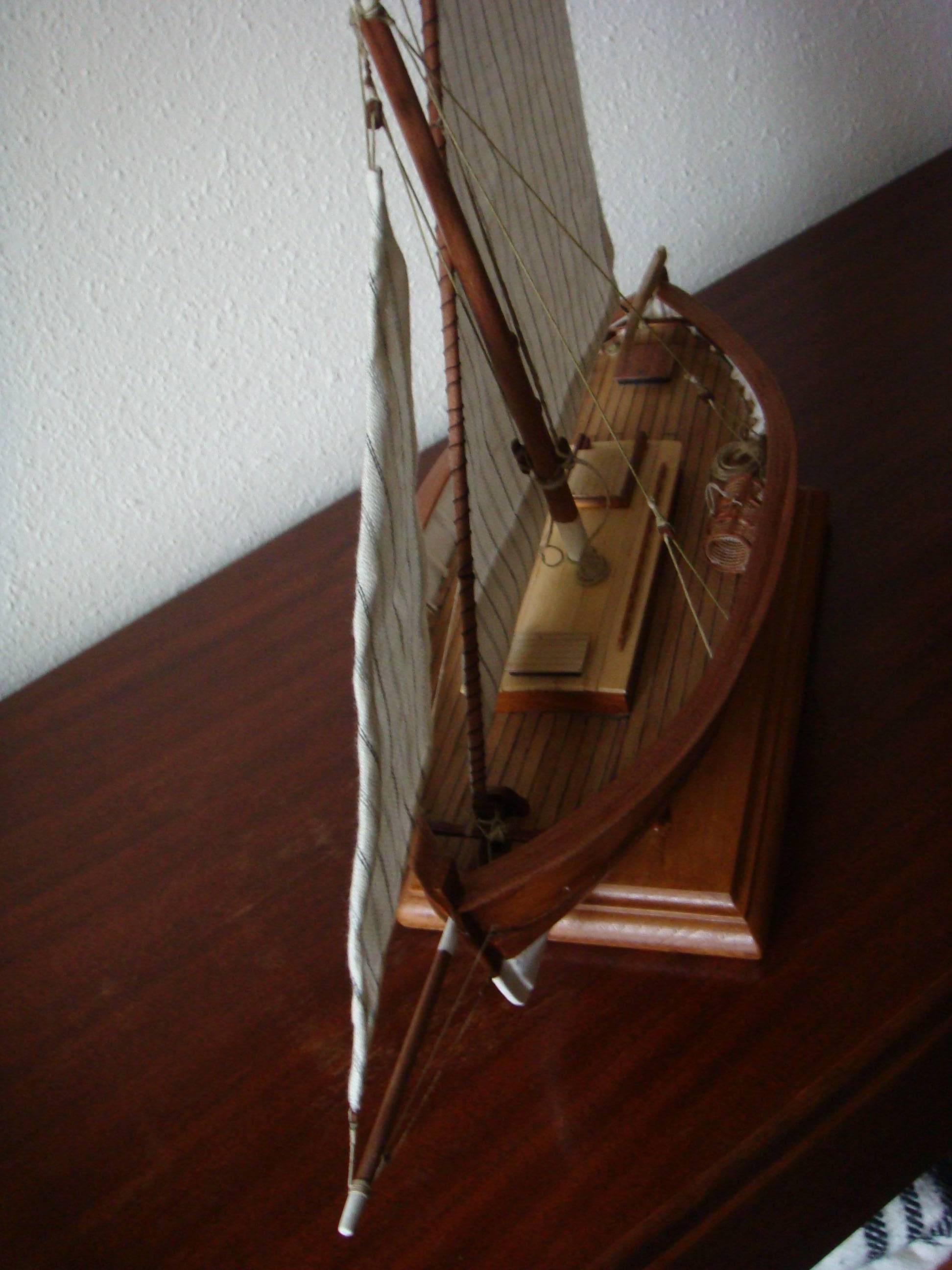

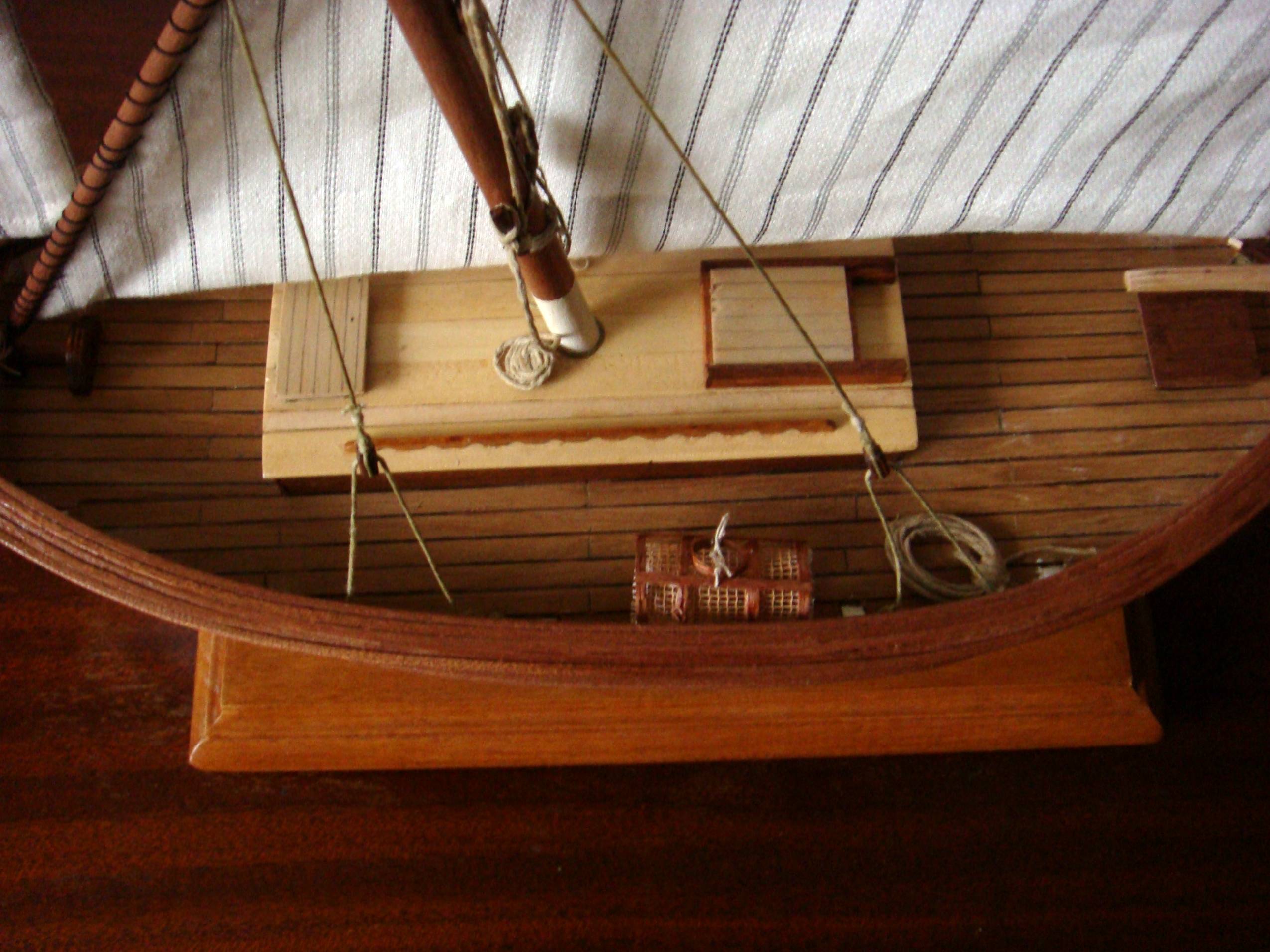

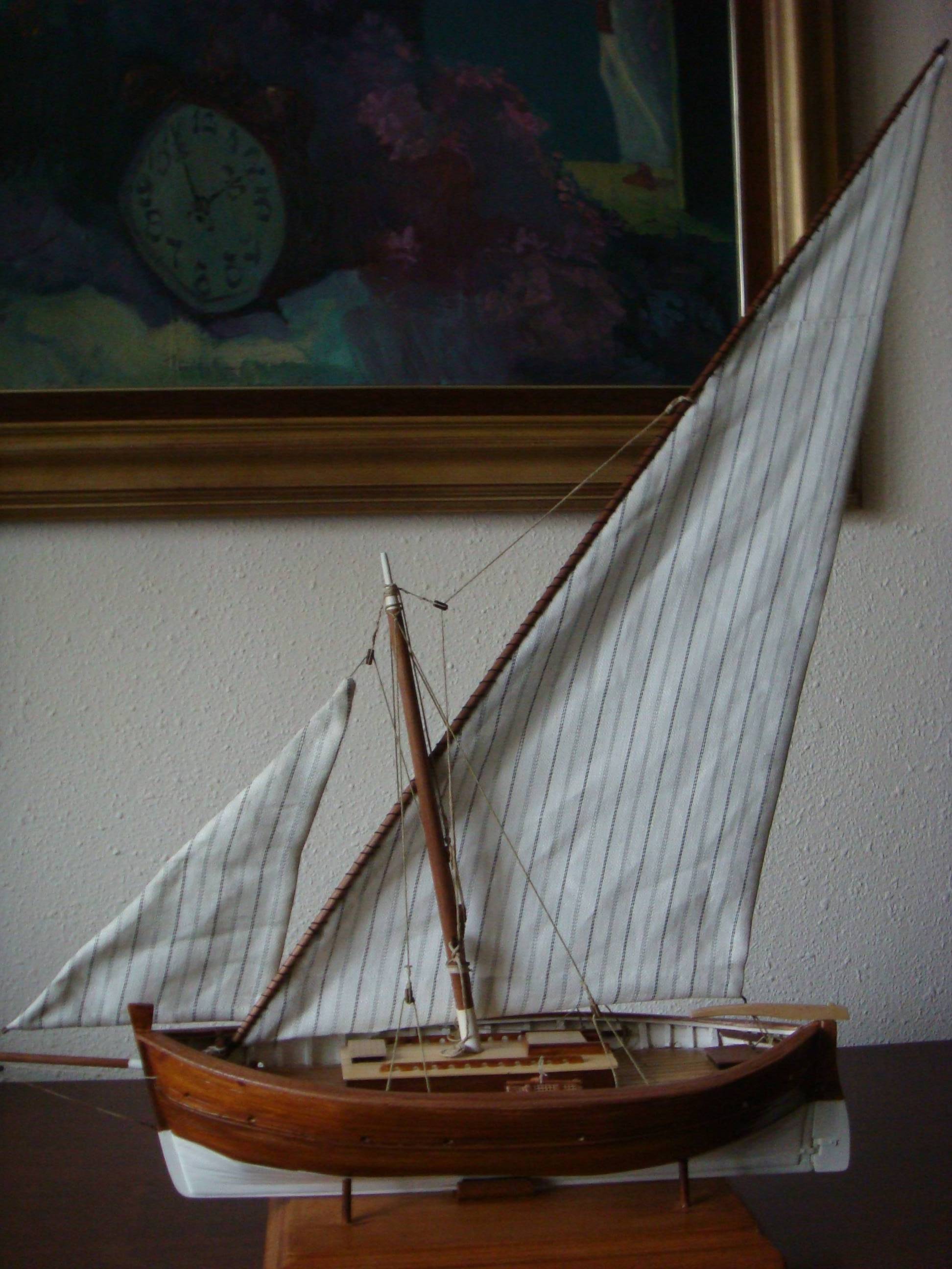

SCHIFETTO TERMINADO: Envío fotos con la vela aparejada .He corregido el color de las bisagas del timón y le he puesto de muestra una nasa para langostas.
Saludos a todos.

ha quedado precioso, y se ve mejor despues de seguir el consejo de llaut, saludos. :D :lol: :oops: :roll: carlos.
Mensajes: 2561
Re: SCHIFETTO CARLOFORTINO
Te está quedando muy bonito, los colores son homogéneos....excepto la caña del timón :twisted:
Ya sé que soy algo pesado con esto, pero yo la oscurecería y adelgazaría un poco. :wink:
Por lo demás me gusta mucho.

Nada de pesado Llaud.Te agradezco tus consejos y siguiéndolo mejora bastante. Saludos.
