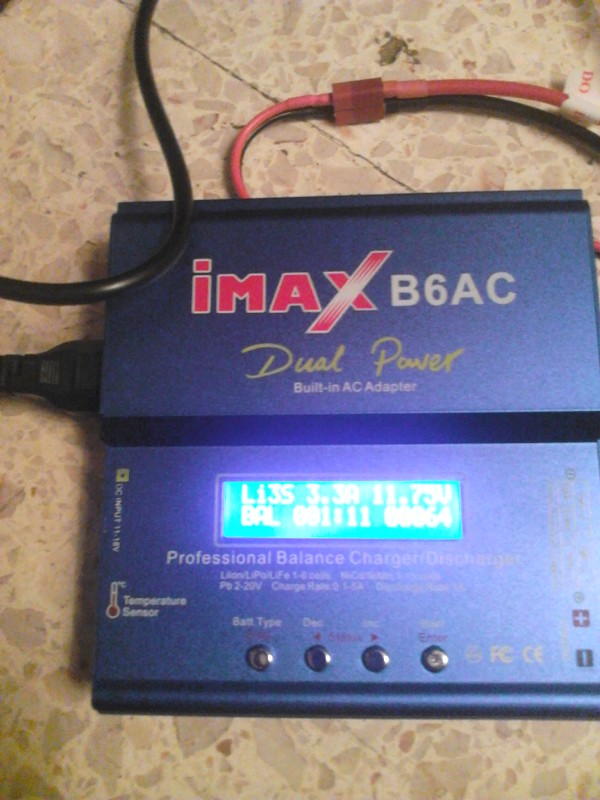

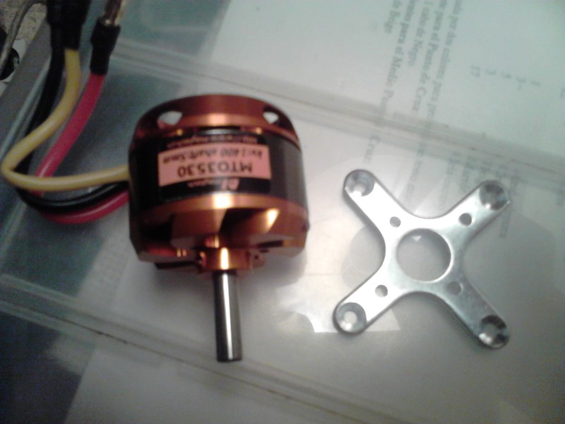

Buenos días amigos:
He realizado unos cambios despues de ir a navegar muchas veces. paso a contaros los cambios y sus motivos.
a) He pintado el hidro de amarillo. Motivo: el camuflaje hacia que a los lejos se viese con dificultad ( ya se que me direis que eso era evidente ). He escogido el amarillo canario porque asi si se ve a lo lejos.
b) He sustituido el motor glow por motor electrico. El motivo es muy sencillo, el ruido que producen estos motores (tambien se sabia) y las paradas inesperadas de los mismos. Si bien el motor funciona a la perfección, a veces estos motores se paran porque les da la gana. Ya puedes mirar el depósito, la bujia, la aguja de alta, el combustible, etc. que no existe razón para esas paradas que hacen.
He escogido un motor Brushless Outrunner 1400 Kv (rpm/V) baterias LIPO 3300 mAh 3sp1 25C, un variador de velocidad, un comprobador de baterias para evitar que baje la tensión de 3,7 voltios por elemento, un cargador-balanceador de baterias LIPO (entre otras).
La lancha "corre" como con el motor de explosión y lo unico malo es que la bateria dura poco (unos 7-8 minutos a todo gas, y más o menos el doble a mitad de gas). Os pongo unas fotos de todo.
