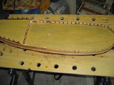

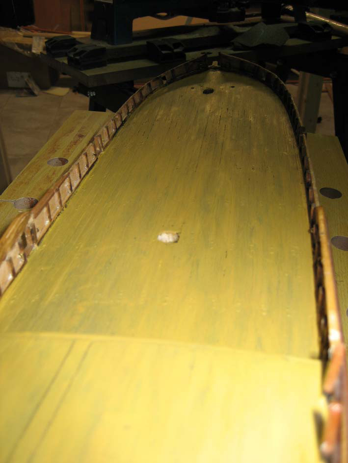

Ya estoy en proceso de pintado de cubierta,es una primera mano
Hay que simular calafeteo,dar relieve y demas

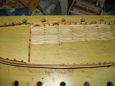

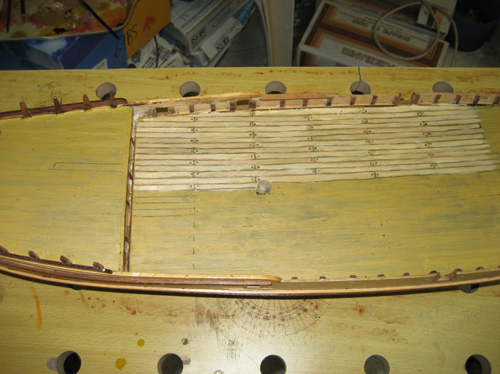

Bueno hay va el proceso
joe me liao :o

Curro
Mensajes: 2841
Ubicación: Badajoz
Mensaje por Curro »
ramon escribió:Curro, nos puedes poner el proceso? es decir, primero pintas todo, luego lijas ¿? dinos que haces...desde luego el resultado es vistosisimo ¿que pintura usas? ¿como la das?.... en fin....mas, mas
Perdonad,ya se que voy muy rapido :D
En fin,haber si me explico bien
1 he enmasillado el casco,donde habia imperfecciones,solamente
2 he hecho lo mismo con la cubierta
3 le doy una 1 mano a la cubierta con oleo color ocre disuelta a la trementina
4 una vez seco con un punzon fino,le pronuncio las endiduras entre tracas
5 una vez terminado el proceso empiezo a pintar (traca por traca ) y asi crear el efecto de madera.Lo hago simplemente mezclando ocre,siena tostado y blanco,pinto con el sistema de subidad de luz,de mas oscuro a mas claro
6 una vez terminado este proceso,hago el efecto veteado,con siena tostado,negro y blanco,todo muy diluido y con un pincel fino fino,o sea un pelo y mucha paciencia.este proceso todavia no lo he hecho,tengo que hacer primero pruebas de coloracion(o sea buscar la tonalidad) :
eso es todo hasta ahora :D
Pdata. todas las pinturas son al oleo y asi para todo el barco

lo del sistema de subida de luz puedes ampliarlo para profanos como yo? Son varias pasadas cada vez mas claro??
tra22f escribió: 6 una vez terminado este proceso,hago el efecto veteado,con siena tostado,negro y blanco,todo muy diluido y con un pincel fino fino,o sea un pelo y mucha paciencia...
:shock: :shock: :shock: :shock: :shock:
Te pintas las vetas una a una????? eres mas que un monzzztruoooo
Curro
Mensajes: 2841
Ubicación: Badajoz
Mensaje por Curro »
Contramaestre:las subidas de luz no es mas de lo que has dicho,pero hay que darle de tal manera que se vayan mezclando las capas,o sea se vean varias tonalidades(no es lo mismo que para figuras) :D
Referente a las vetas,no es tan complicado,simplemente un poco de paciencia :wink:

Curro lo de la subida de luz es con la pintura recien puesta o hay que esperar que seque para darle el otro color más claro???
Ricard que es eso de las gomas de vetear madera??? :roll: :roll:
saludos Guillermo :wink: :wink:
Curro
Mensajes: 2841
Ubicación: Badajoz
Mensaje por Curro »
giro escribió:Curro lo de la subida de luz es con la pintura recien puesta o hay que esperar que seque para darle el otro color más claro???
Con la pintura recien puesta,sino no se podia mezclar bien :wink:
