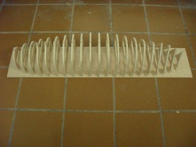

poco a poco las voy poniendo
y luego para los que dicen que no hago na, como algún pescaor, que vean, como siguiendo las enseñanzas del maese, lo mismo soy capaz hasta de hacer algo.

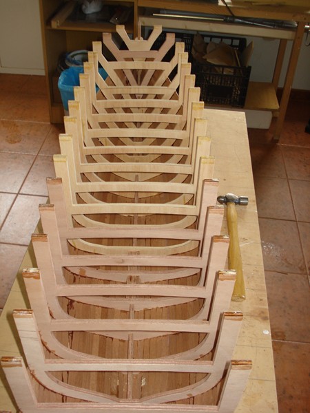

Como los compañeros vienen empujando fuerte, no queda más remedio que espabilar.

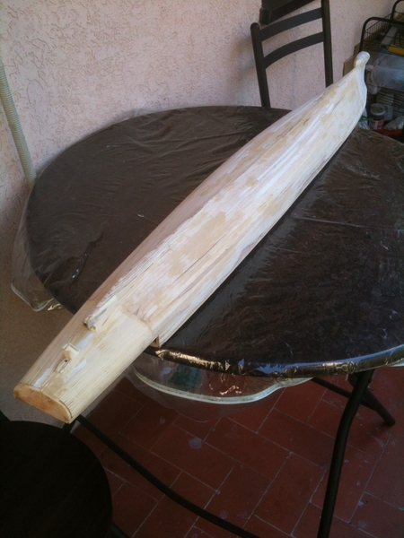

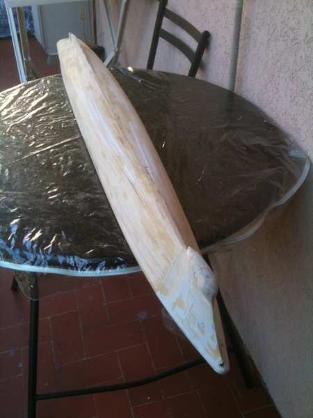

Una vez forrado el barco, lo soltamos de la base, ya no va a revirar y ahora es más cómodo para andar en él.
Toca hacer las amuras y luego forrar de fibra, para eso también hay que prepararlo antes.

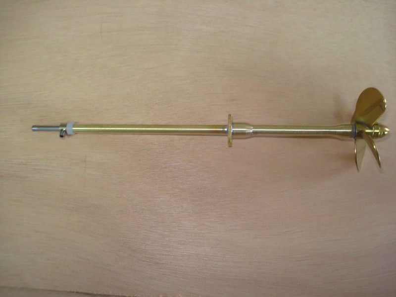

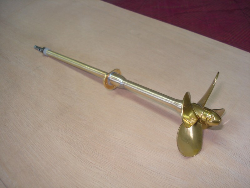

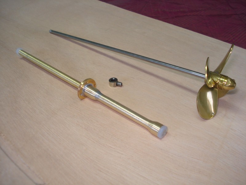

Ahora tenemos que poner la bocina y yo las hago tambien. Esta es un poco rara porque sobresale mucho del casco y sin tener ningun tipo de apoyo.

Gerardo, ¿Has visto?, el eje no es el radio de una bicicleta.
Has probado si al tuyo le entra agua???.
Re: OTTO TREPLIN
araola escribió:Gerardo, ¿Has visto?, el eje no es el radio de una bicicleta.
Hola Maestro Araola, si estoy viendo tremenda obra de arte que hiciste con esa bocina, un trabajo muy bien logrado con el torno, todo el conjunto se ve muy bien y estoy tomando nota, en cuanto al mio no lo he podido probar, pero si se que va a tener problemas no de agua, sino de mucha vibracion por lo delgado del radio de bici, y en los tapones o bujes un rapido desgaste, pero ya en los proximos trabajos hare la bocina como debe ser....siguiendo tu paso a paso..

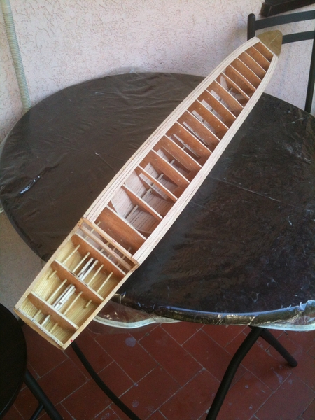

los otros dos compañeros que quieren hacer tambien este barco, son:
uno el amigo Juan Ruiz, y el otro un familiar mio, que no esta registrado en el foro de momento, pero lo hará a su tiempo, ya que ahora esta terminando una fragata.
con el permiso del maestro y sin que sirva de predecente unas fotos de esa fragata
Gerardo, que los radios de una a-moto con sidecar aunque sean mas gordos tampoco vale, :)

Josechu, tener cuidado con la superestructura, intentar que pese lo menos posible. Estos barcos para conseguir mayor velocidad, tienen muy poca manga, por lo tanto poco lastre necesitan y esto es un problema a la hora de navegar, primero el viento y luego cogen mucha escora cuando haces un viraje.
Si no controlas mucho el peso, el punto de equilibrio está muy alto y esto hace que el navegar sea inestable.

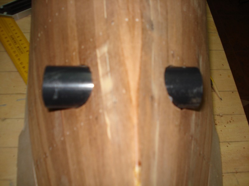

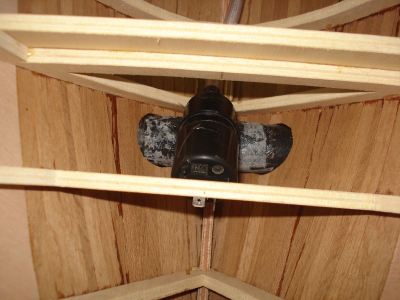

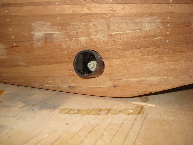

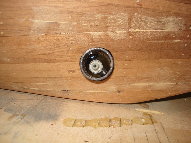

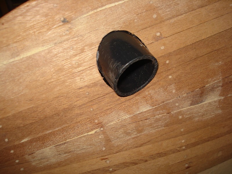

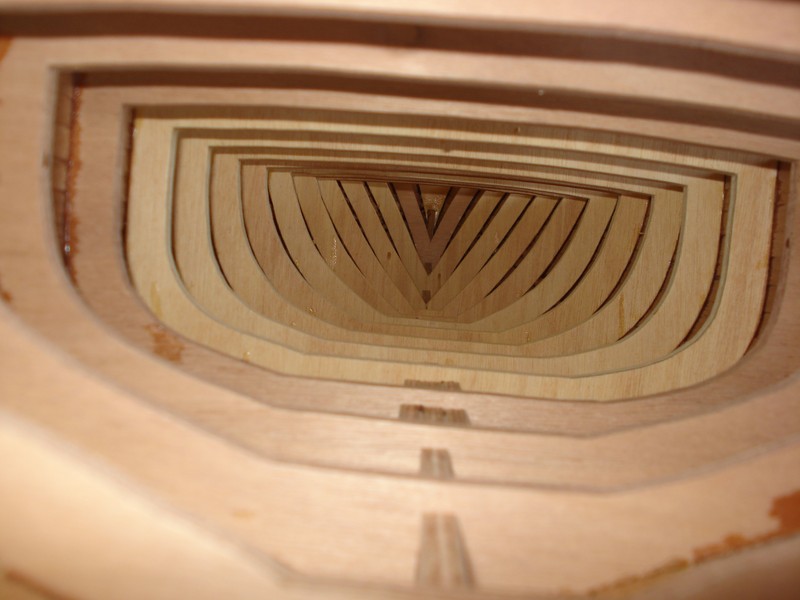

Antes de aplicar la fibra, le coloque la tobera de proa. La hice con una bomba de agua de un coche, mi intención es que el chorro de agua que sale de la bomba, sirva para empujar el barco como lo haría una hélice.
Este tipo de bombas, si giran en un sentido echan el agua hacia un lado y si giran en el otro, echan el agua hacia el otro esto es porque en el coche en un sentido el agua sale en el cristal de delante y en el otro en el de atrás.

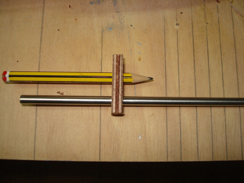

Para hacer el barreno del tubo en las tracas del casco, utilice un compas made in casa, porque haciendo un barreno de 6 mm. en el medio de donde ira la tobera, cuando lo trazas te das cuenta que por la inclinación del casco, el barreno que hay que hacer tiene forma de huevo.
compas
compas

Dentro queda por debajo de la linea de flotación.
