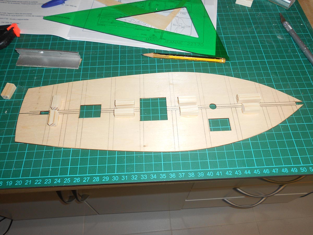

Llevo unos días un poco liao, con eso de que estoy en el curro nuevo, toda mi atención se la dedico a él y luego en casa solo quiero desconectar, pero bueno, el barco también es para eso, verdad?
Bueno pues siguiendo tus consejos, he delineado la cubierta con las líneas que serian los bordes de quilla y cuadernas, para que me sirvan de guía para poner las piezas perpendiculares, y cual ha sido mi sorpresa, que la cubierta es finísima, así que no va a suponer ningún problema el tema de la brusca y el arrufo, porque es totalmente maleable.
También he colocado los topes paralelos a la crujía para que la quilla no se tuerza.
El delineado se lo he hecho por las dos caras con el objeto de que me marque las líneas por donde van a ir la quilla/cuadernas para colocar los clavos. Al respecto me surge una pregunta, ¿soléis perforar antes con una broca de guía? sobre todo en este caso que vais a clavar en el canto de las mismas.
Y como es de bien nacido corresponder a los demás cuando nos están prestando ayuda, ahí va la foto en el que podéis ver los delineados y los topes.
Aunque los topes son de medidas distintas, están perfectamente escuadrados, que es lo realmente importante. Y no se si se aprecia, pero a lo mejor si, las líneas del perfil de las cuadernas, a cada lado de la crujía, no son contiguas, pero son perfectamente perpendiculares a la misma y paralelas entre si y como son de guía valen así.

En efecto, eso era lo que te sugería.
Lo que pasa es que yo las "guías" como te dije las suelo hacer con unos trocitos de traca de no más de 2mm de espesor a fin de que no me "rigidicen" la falsa cubierta para no obstaculizar el arrufo ni la brusca.
Tú le has metido unos tacos de considerable grosor
; yo los quitaría metiendo una espátula por debajo o un destornillador y haciendo palanca.
Ten en cuenta que SOLO es una guía.
También puedes no quitarlos y rebajarlos con la DREMEL o una ljadora, el caso es que solo sirvan de guía y no rigidicen
Si no son perfectos esos tacos en la escuadra, o están mal alineados, al ser tan altos te pueden torcer la falsa quilla en relación con la falsa cubierta.
Prueba a colocarlo todo sin encolar y si te sale bien el arrufo y la brusca de la cubierta, déjalo y para otra y ya sabes como hacerlo.
También le colocaría otro par de guías (trocitos de tracas) detrás del encastre de proa y en la popa.
Lo de marcar las cuadernas por arriba está correcto, te servirá de guía para clavar los clavitos, que se clavan muy bien con un clavador d elos que venden o un pequeño martillo de modelista.
Para encolar la cubierta y clavarla, lo primero que hago yo es dar cola a la parte superior de la falsa quilla y por ejemplo hago lo mismo con cuadernas alternas, empezando por la central o maestra.
Si le das a toda la cubierta a la vez, puede que se te seque la cola y no te de tiempo.
Así pues, clava y encola TODA la falsa quilla primero y cuadernas alternas, desde el centro hacia proa y popa en la falsa quilla y hacia los bordes en las cuadernas; después, con un trozo de cartón lleno de cola, lo metes entre las otras cuadernas y la falsa quilla y vas encolando y clavando.
Es fundamental que todo lo hagas por un lado y por el otro de la línea de cruijía alternativamente, para que las tensiones se vayan equilibrando y desde el centro hacia proa y popa y los bordes y no al revés.
Si decides sujetar la falsa cubierta al a falsa quilla con gomas, no lo hagas por la parte donde no hay cuaderna (el espacio central entre dos cuadernas) siempre hazlo en sitios muy próximos a la cuaderna, porque si no, se deforma la cubierta o se rompe.
Si te pasa algo con la falsa cubierta, no te preocupes, siempre se puede reforzar o arreglar por debajo con algún calzo o trozo de chapado para
reforzar.

Hola:
Empezar este tema me ha servido para varias cosas, la primera y es la que creo vamos a estar todos de acuerdo, es en que elegí el nombre mal, en vez de Capalatriste me tenia que haber cogido el de Capitan desastre. Después de la inestabilidad laboral y que se me quitaron las ganas con el casco en las condiciones que viene el kit, yo este en concreto de Al no se lo recomendaría a gente sin estudios... el caso es que ya me he vuelto animar con la renovación en el curro y he empezado a hacer serrín, no quiero aburrir entonces voy a sintetizar un poco lo que he hecho y ya pondré unas fotos.
Primero he lijado todas las cuadernas para igualarlas por arriba y por abajo, darlas la forma del casco y dejar un pequeño espacio para el alefriz.
He realizado el alefriz, no se si es por mi inexperiencia pero creo que en un casco tan pequeño con una falsa quilla de 4mm hacer el alefriz es complicarse la vida, pero vamos yo lo he realizado, para ello me he servido de la dremel y el tambor de lija, algo de tiento y una herramienta que me ha dejao flipao, las lijas de uñas cutres del chino.
También he macizado la proa y popa porque los rellenos que vienen con el kit son minúsculos y he cambiado el apaño que traía el kit en la popa por una macizado.
Bueno pues eso es todo, esperemos que esto empieza a rular, no se si habrá términos mas marineros para esto.

Hola, pues aquí sigo poco a poco cada día dedico un ratito a darle lija al casco. Fotos no pongo porque el estado en el que esta el barco ha variado muy poco y las fotos que tengo están hechas con el móvil y son de poca calidad con lo que apenas se aprecian los cambios.
Bueno el cambio mas importante es que comentaba anterior mente la cubierta tiene bastante forma, así que aunque la chapa es finita, me tenia preocupado, realice unas taladros muy finitos a los largo de todas las líneas que tenia marcas donde caían todas las cuaderna y falsa quilla y he clavado la cubierta a las mismas, sin pegar, y le he colocado gomas por a la par que cada cuaderna de forma que la cubierta esta completamente amoldada. Después le estuve dando vapor de agua caliente durante un buen ratos hasta que la madera quedo humedecida y así la he dejado durante un para de días para que se vaya asentando.
Aunque parece que tenia lijadas las cuadernas una vez puesta la cuaderna se ven fallo, he modificado también el macizado de popa que no me gustaba, eso me ha supuesto que he tenido que volver a lijar todo de nuevo y he vuelto a, con un limatón repasar el alefriz, ahora creo que ya esta todo mas o menos decente. He ido colocando una traca para ver como asentaba la misma en popa y en proa y en alefriz y parece que esta todo más o menos bien, no se ven hueco entra tracas y las cuadernas así que creo que no me ha quedado tan mal. La verdad es que por cabezonería voy tirando para adelante porque el barco me dejo muy desmotivado y de buena gana lo habría dejado, pero bueno espero que una vez que el casco este terminado volveré a tirar pa'lante, otra cosa es la pintura, nunca he pintado maquetas, así que ya veremos y mi experiencia en el bricolaje casero con la pintura no es muy alentadora. Siempre igual, siempre poniendo excusas. Jeje
Bueno, saludos, seguiré informando, animo y confianza.
