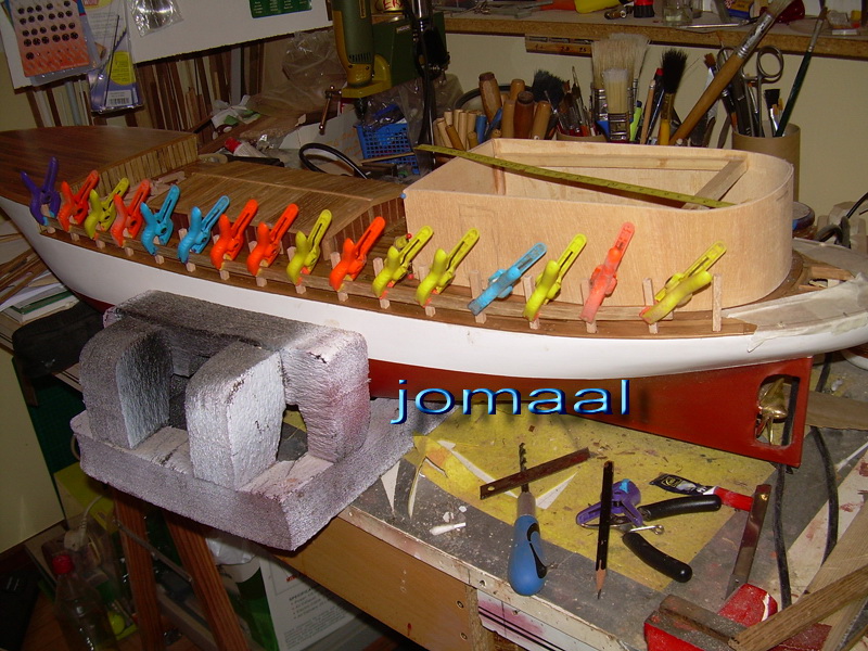

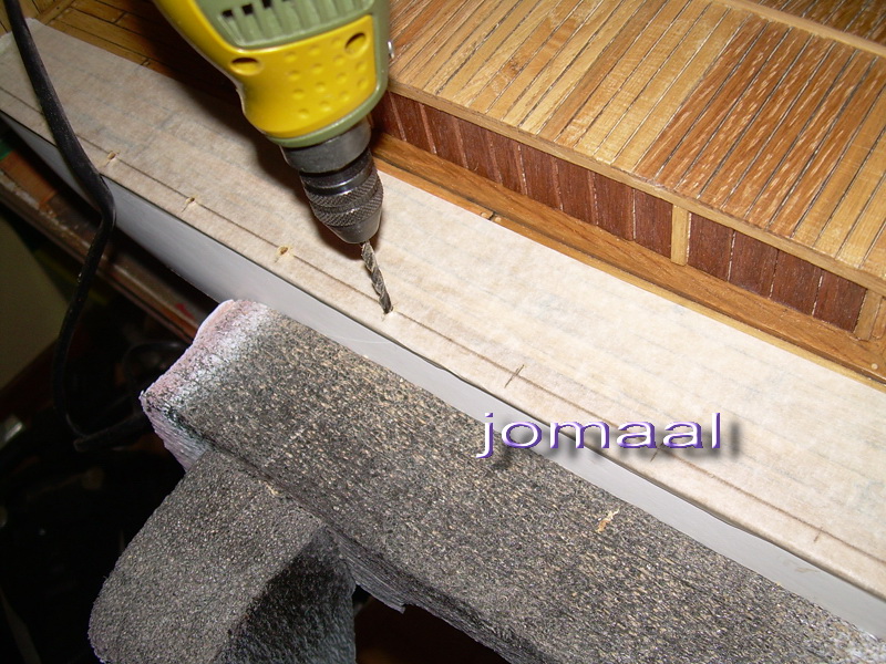

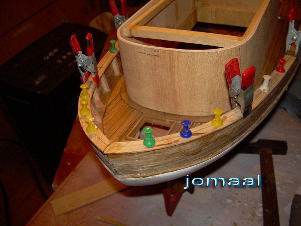

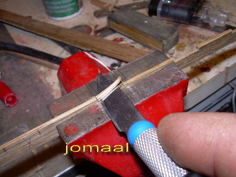

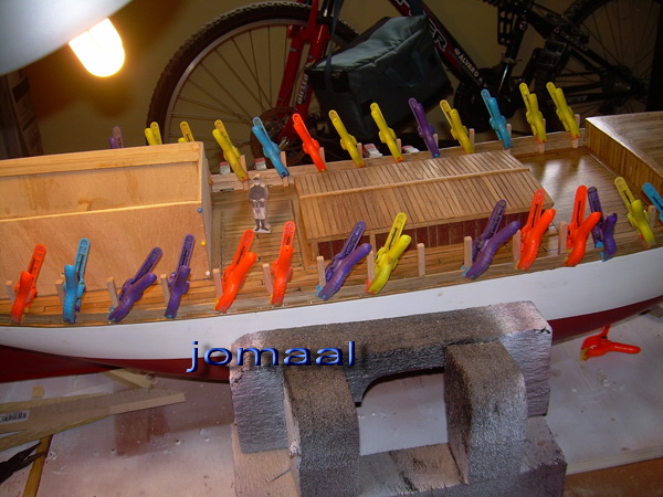

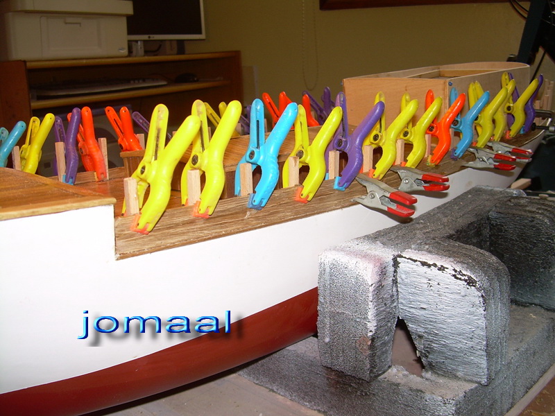

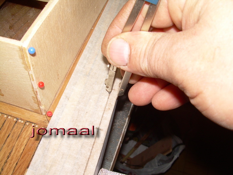

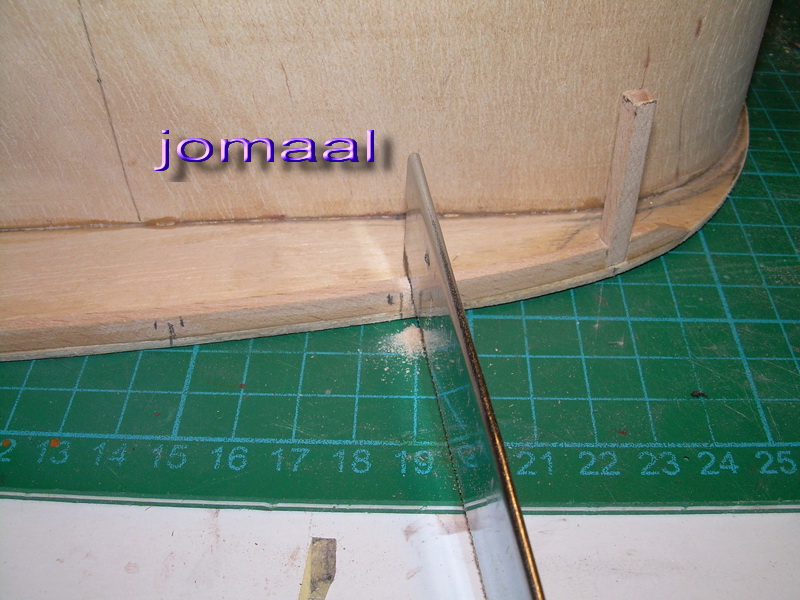

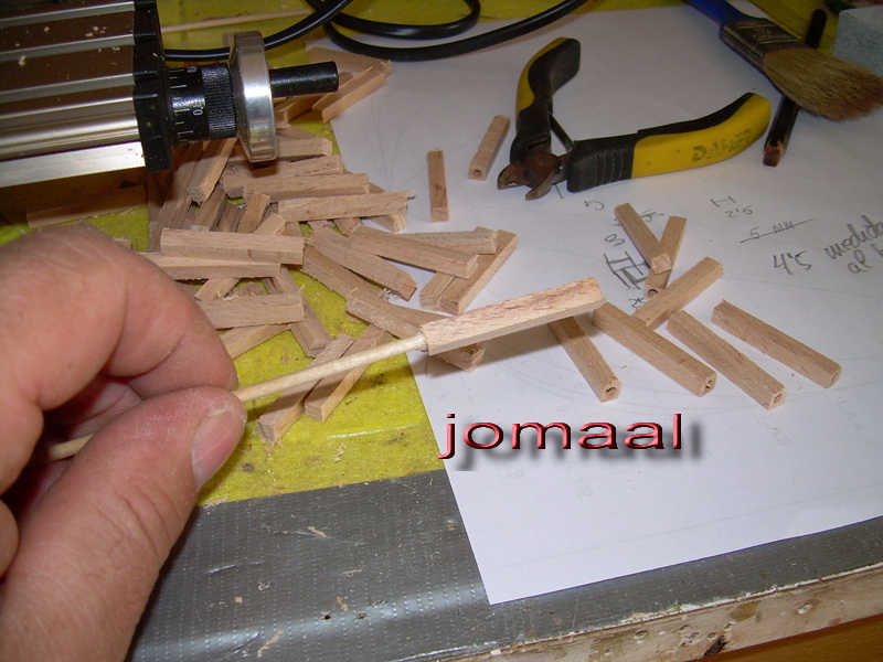

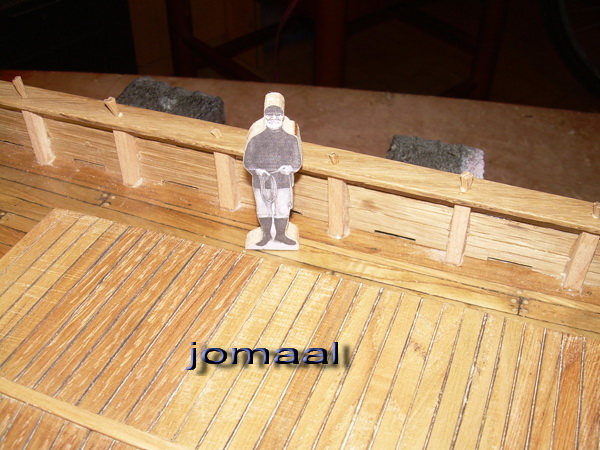

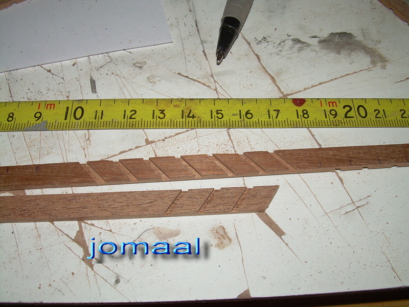

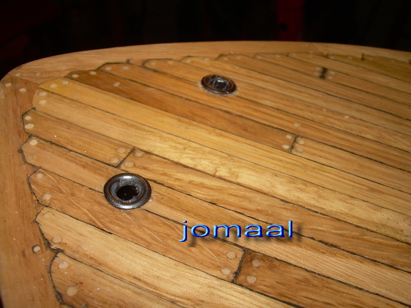

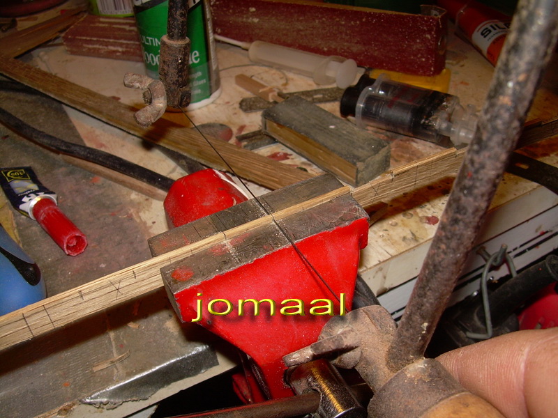

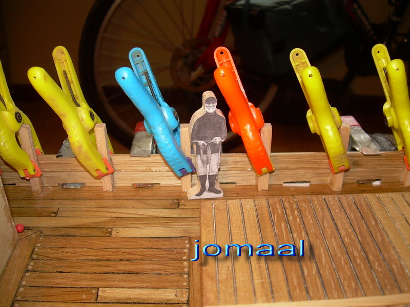

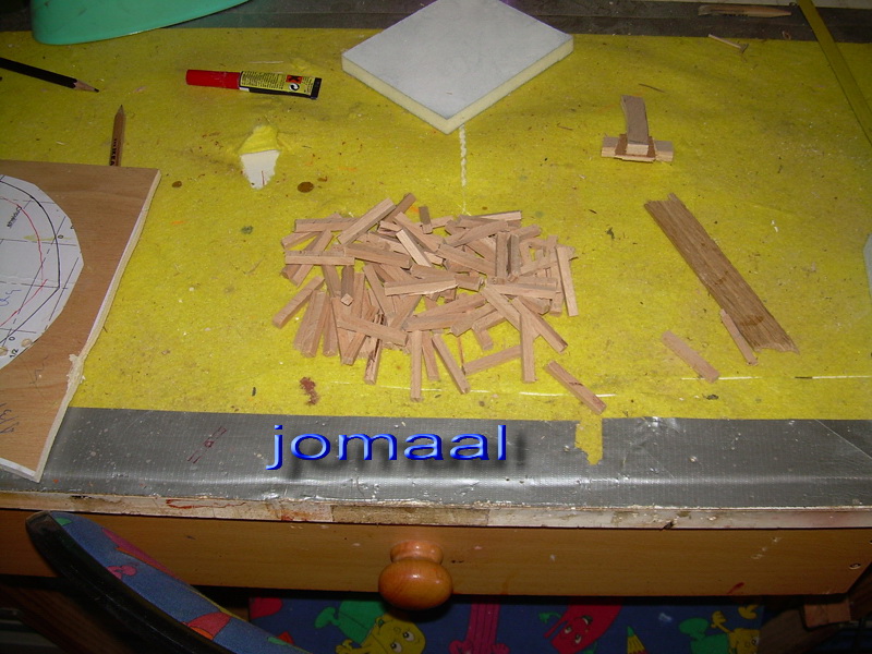

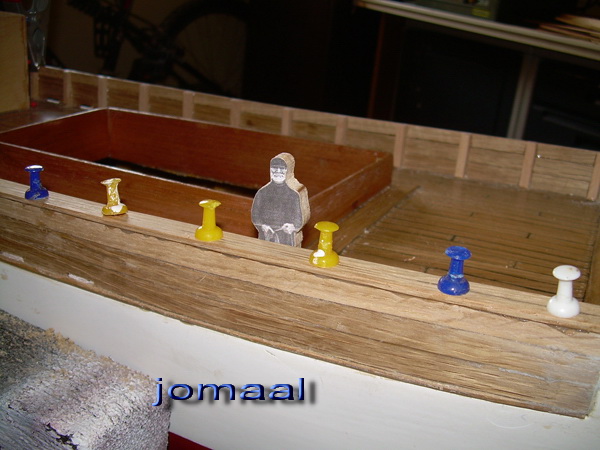

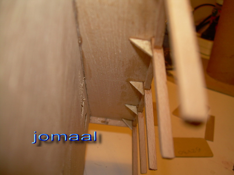

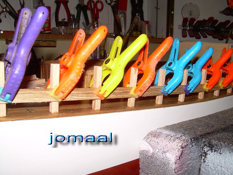

Hola a todos os pongo la secuencia de fotos de la realización y colocación de bagarranetes , amuradas y tapa de regala
Coloco provisionalmente unas "tracas" para guardar la linea
otra vista más
otra vista más
Al secar la cola retiro las "tracas"

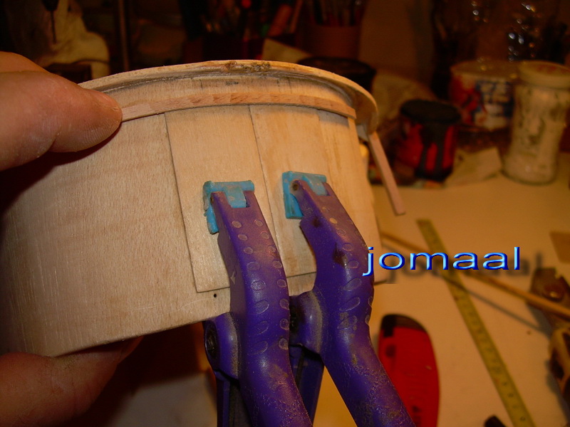

me ayudo de los invornales para colocar unas pinzas mientars se seca la cola
Finalmente coloco unos tapines en la tapa de regala para disimular el agujeero de la chincheta

Buena forma de hacer los imbornales
Mensajes: 6496
Re: Construcción motovelero Carmen Barcia
araola escribió:Buena forma de hacer los imbornales
de acuerdo con Araola, y quedan todos del mismo tamaño y derechitos, vaya jomaal88, de ti se aprende cada dias mas, eres una biblia,,,,

Jomaal, esas mordazas con las que sujetas el barco ¿Son de goma?? ¿Te las has hecho tú o compradas? ¿Cómo hacen el apriete?
Ese barco va a navegar de maravilla.
jomaal88
Mensajes: 961
Mensaje por jomaal88 »
Nirvana escribió:Jomaal, esas mordazas con las que sujetas el barco ¿Son de goma?? ¿Te las has hecho tú o compradas? ¿Cómo hacen el apriete?
Hola Nirvana las "mordazas" de las que hablas no son más que de goma espuma del embalaje de una máquina que trajeron pra el taller en el cual trabajo y que me llevé para casa pensando en que me podian venir bien para poner el barco

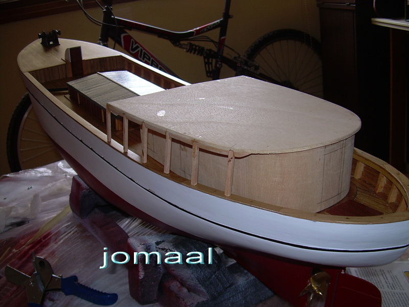

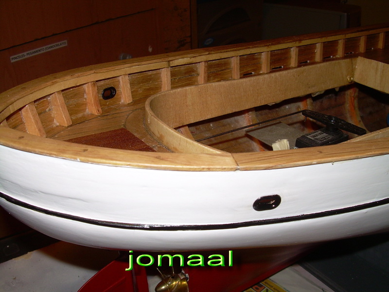

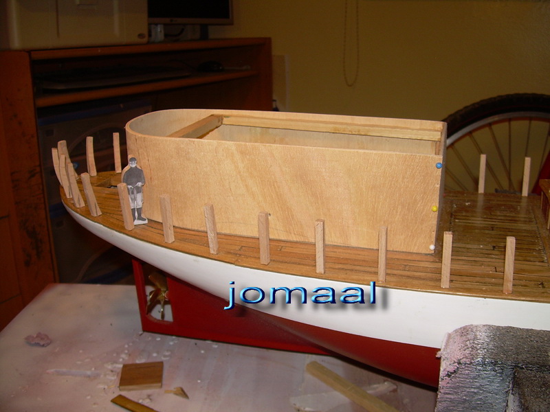

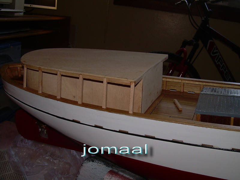

Hola a todos: depués de pintar las amuras doy por terminado el casco (a falta de algunos retoques que aparecerán más tarde) y comenzamos con la estructura del puente
saludos cordiales
Colocacíon pasacabos popa

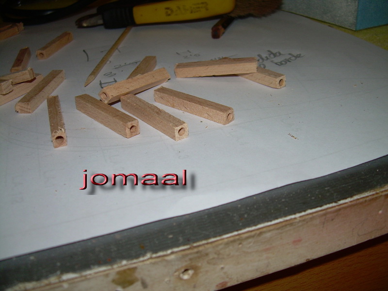

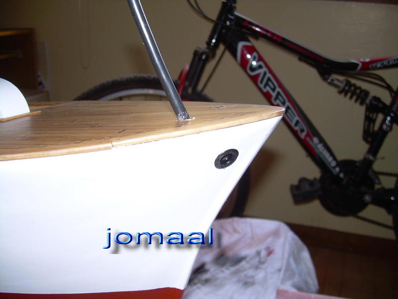

En los escobenes les instalo un tubo de plástico por donde más tarde pasará la cadena del ancla
Cortado el tubo al ras le coloco el remate en cubierta

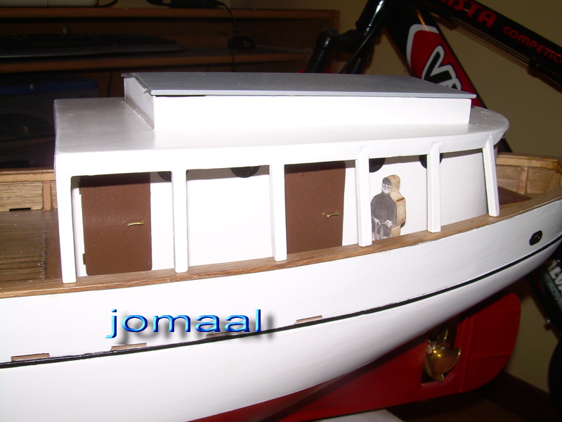

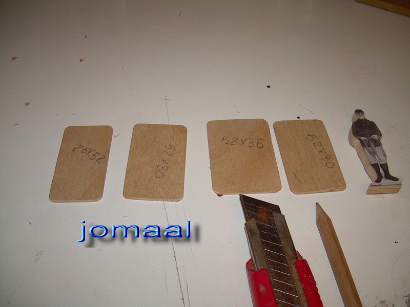

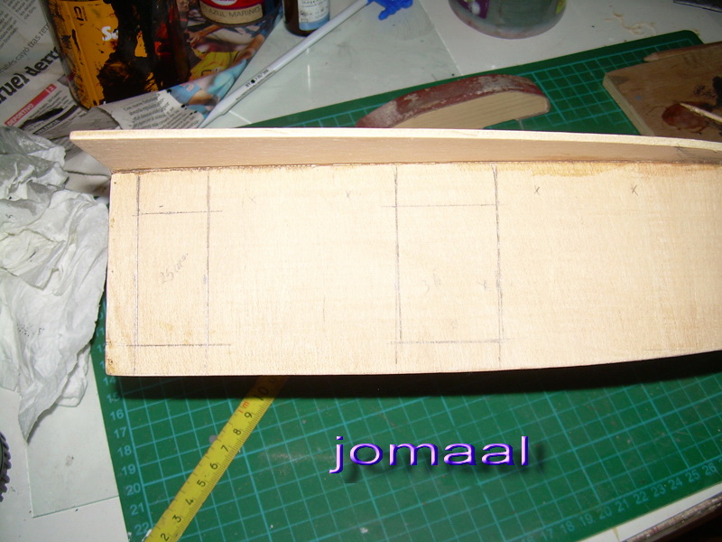

Colocado el techo de la estructura de popa procedo a marcar las puertas
Fabrico las puertas
Fabrico las puertas

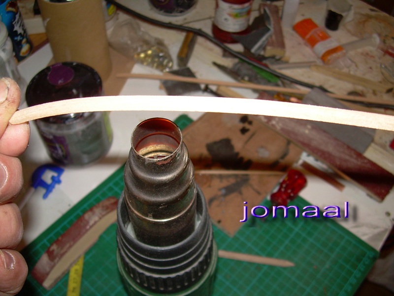

Con una pistola de aire caliente moldeo un liston de refuerzo para la parte inferior de piso de la estructura

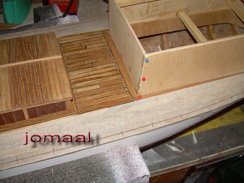

Marco los refuerzos
Marco los refuerzos
Voy haciendo los encastres y colocandio las piezas
En la parte interior les coloco unos cartabones a modo de refuerzo
Fabrico y coloco las puertas de popa
Una vista por la banda de babor
Y otra por estribor
Y otra por estribor
Abro el hueco para el techo que dará un acceso rápido al interior
Realizo la tapa del hueco

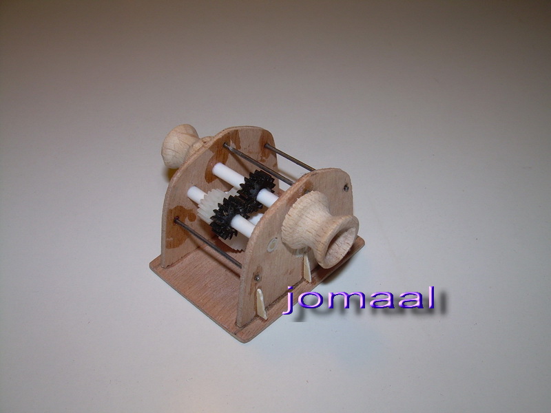

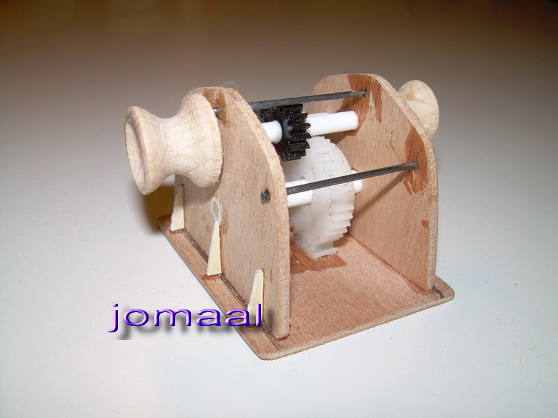

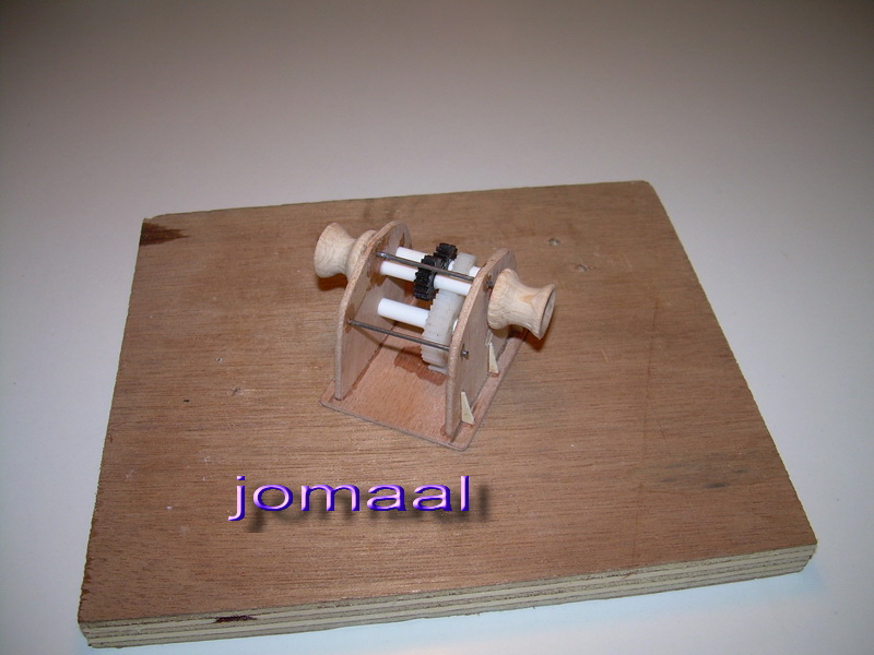

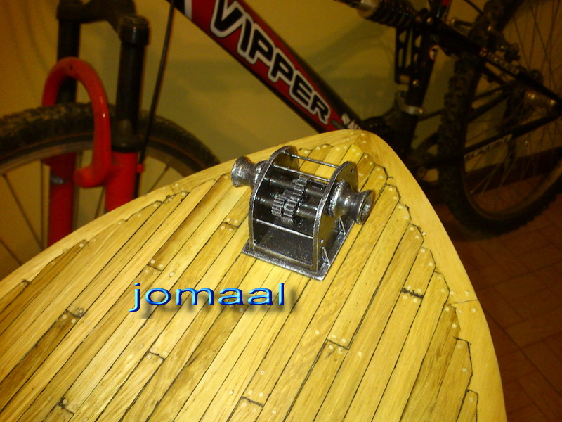

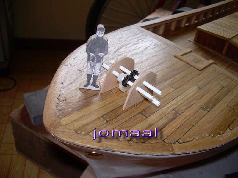

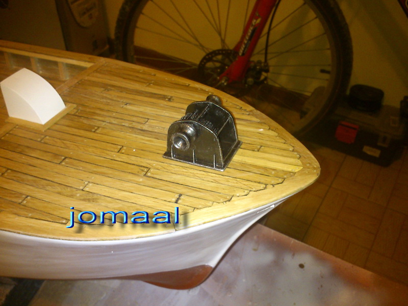

Realización de la maquinilla de proa
Aprovecho unos engranajes de una vieja impresora y unos recortes  de evergreen

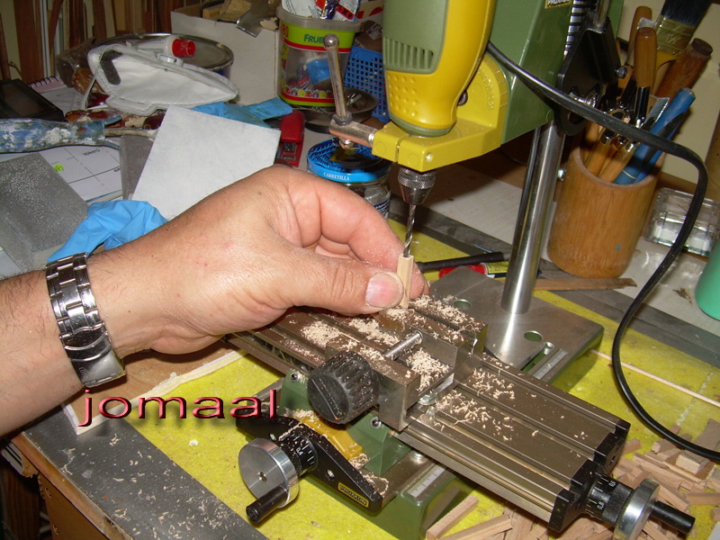

Le coloco unas varillas de acero que tenia en casa y me fabrico los rodillos usando el taladro a modo de torno le pongo una base y unos cartabones a modo de refuerzo
A falta de pintura
A falta de pintura
otra más
otra más
En construcción: ....
Mi web: pincha aquí
jomaal88
Mensajes: 961
Seguimos con más fotos del paso a paso
La maquinilla pintada con negro mezclado con aluminio y aplicada la técnica del pincel seco
Pegada en su sitio
Pegada en su sitio

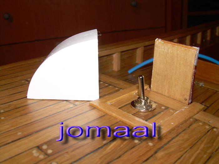

Tambucho de proa que esconde el interruptor de encendido del modelo

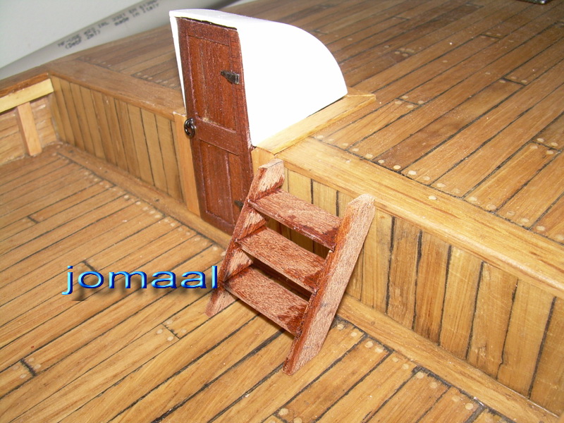

fabricacion de escalera de proa
comprobacion de tamaño (va colocada en el lado izquierdo de la puerta)

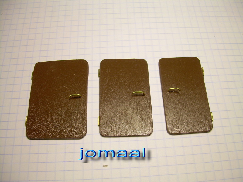

Colocacion de manillas de las puertas e imitación de las visagras
Puertas colocadas en su lugar correspondiente

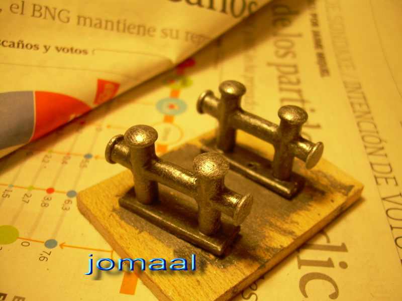

Bitas de proa pintadas igual que la maquinilla

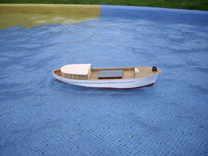

pues se me habia olvidado poner las fotos de la prueba de mar :oops:
Decir que tiene un navegar muy real debido sobre todo a las dimensiones del barco ya que tiene una manga generosa pués como dije al principio era un barco de carga
Le falta la estructura del puente ya que era un dia venturoso y salió volando, suerte que se pudo recuperar
Aqui se ve la estructura antes del percance

Esta muy real en el agua. Da gusto verlo navegar.

Queda muy bien navegando, felicidades.

se fe impresionante en el agua, muy real, aunque hubiese sido bueno el videito...
