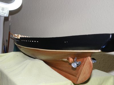

Muchas gracias Carlosys, el taladrado del casco para colocar las hélices lo hice de la siguiente forma:
-coloqué cinta de carrocero en la zona (amplia) donde debía ser taladrado
-marqué los puntos exactos (según manual)
-comencé con brocas muy finas y el taladro manual. Fui aumentando el tamaño hasta 3.5 mm
-retiré la cinta de carrocero
-comencé a limar con una lima redonda primero perpendicularmente y disminuyendo el ángulo en paralelo a la línea de crujía y dirección popa.
-poquito a poco hasta que entraron perfectamente los soportes de la hélice
Perforar las amuradas también me ha dado bastante miedo, de hecho han quedado peor, tendré que hacer una buena restauración a golpe de pincel, pintura y barniz.

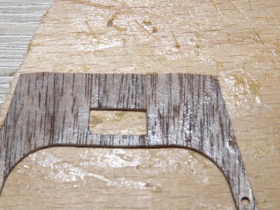

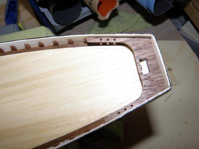

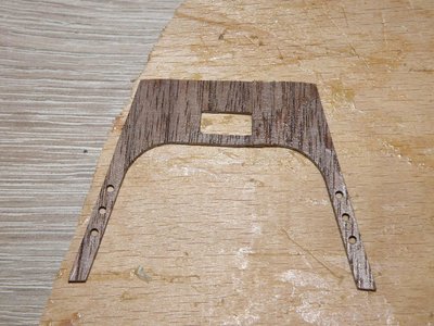

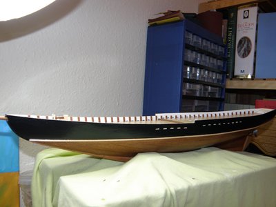

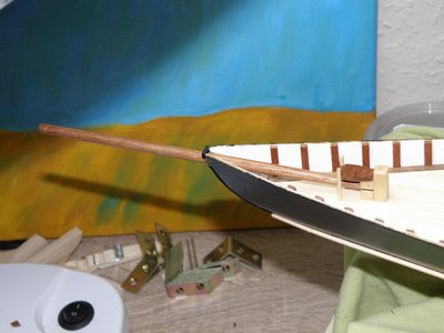

Buenas tardes,
tras unas vacaciones, he continuado con la goleta.
Terminados los imbornales, bauprés y bancada de popa, adjunto las fotos.
Para poder ajustar bien la bancada de popa, la tuve que partir y rellenar con astillas de nogal ajustándola así a las amuradas.
