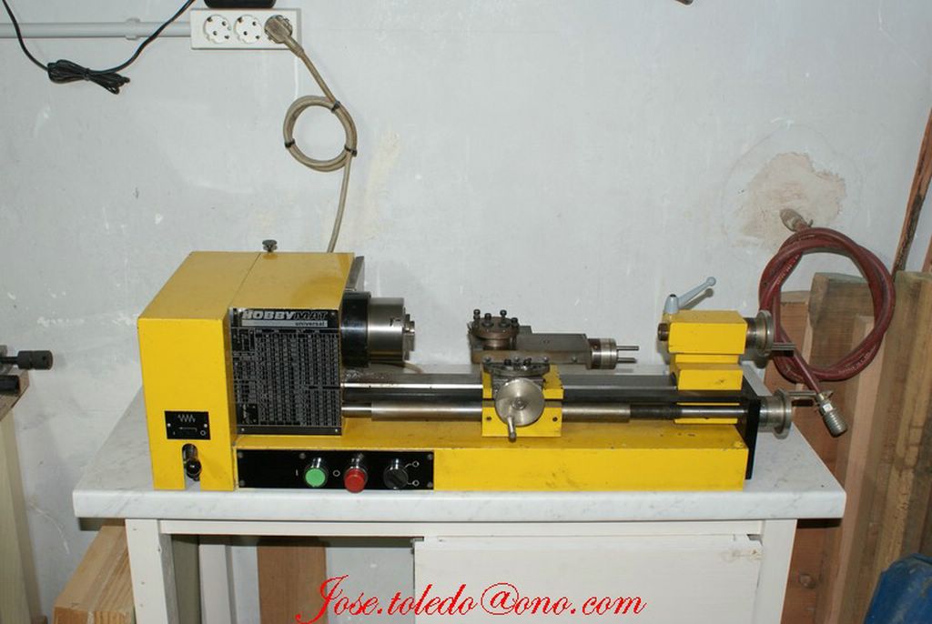

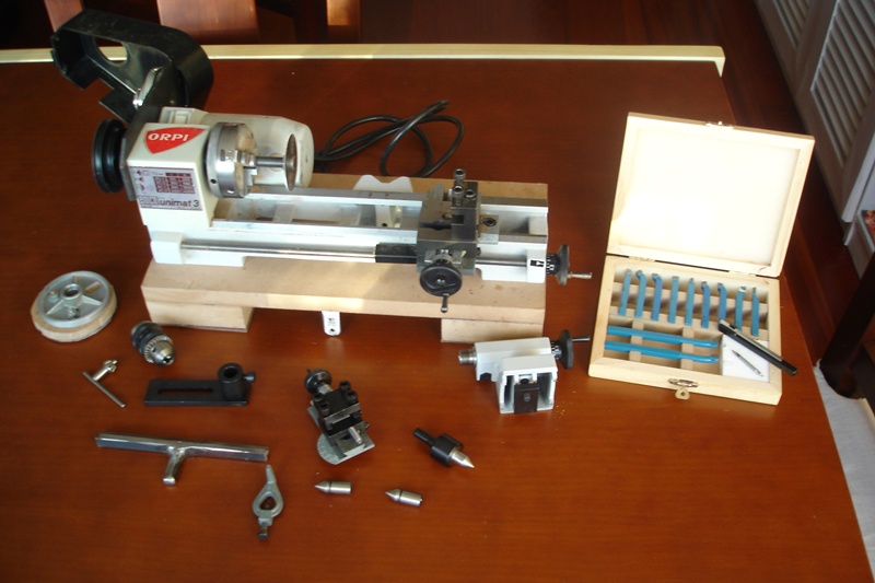

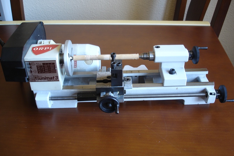

Spanien todo depende de lo que quieras hacer con el torno que sitio tienes para ponerlo y lo más importante cuánto dinero dispones para gastar
Ese torno Proxxon que pones es querer y no poder yo no lo compraría nunca con el mismo dinero tienes un torno normal, ese torno ni rosca ni tornea cónico ni tiene avance automático ni tornea acero como dice en su propaganda Guinea hobbies y en poco tiempo tendrá holguras y vibraciones
Mira con este torno que me costo 300 euros de segunda mano lo que un manazas como yo puede hacer
Salu2 Jose
Salu2 Jose

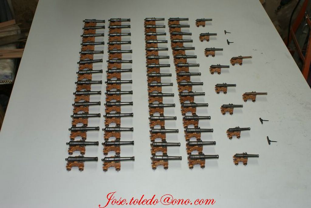

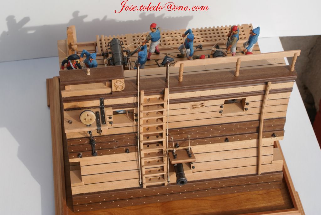

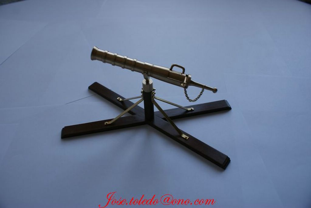

Hombre, José Toledo, si te has hecho todos esos cañoncitos no vuelvas a llamarte "manazas", mas bien eres un manitas.
- jose_toledo
- Mensajes: 322
Re: Torno Emco Unimat 3
Y estos tambienNirvana escribió:Hombre, José Toledo, si te has hecho todos esos cañoncitos no vuelvas a llamarte "manazas", mas bien eres un manitas.![]()
Salu2 Jose

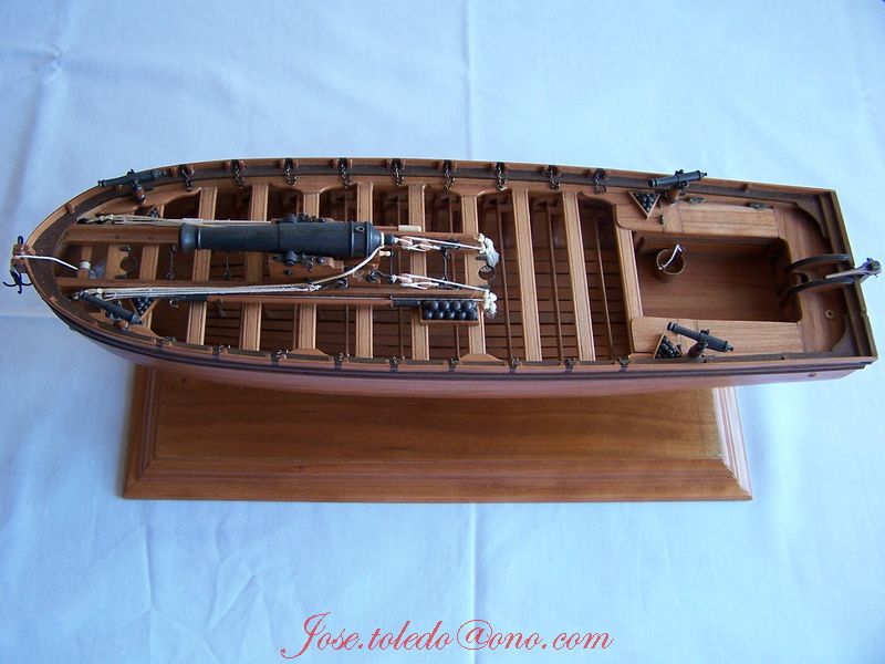

José un trabajo extraordinario, veo que sigues ediciones Ancre, la chalupa muy bonita y el puesto de combate, me gusta mucho, me encantaría poder hacer uno en breve, pero todavía no se de que modelo sacarlo el tuyo creo que es de Le Fleuron, unas maravillas de manos que tienes.

El puesto de combate si es de Le Fleuron, las manos pues como todos una derecha y una izquierdajosezerzo escribió:José un trabajo extraordinario, veo que sigues ediciones Ancre, la chalupa muy bonita y el puesto de combate, me gusta mucho, me encantaría poder hacer uno en breve, pero todavía no se de que modelo sacarlo el tuyo creo que es de Le Fleuron, unas maravillas de manos que tienes.

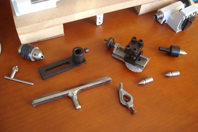

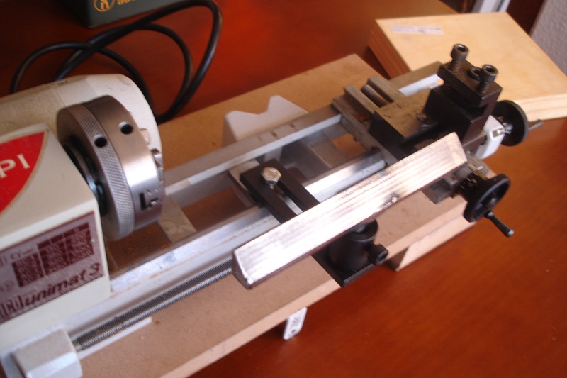

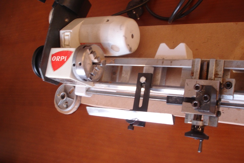

Hola Jose, en un principio yo estaba buscando un Unimat Sl que es mucho más antiguo, pero buscando me ofrecieron un Unimat 3 en España bien de precio. En Ebay o en Segundamano suelen salir por unos 600€, los normalitos, si tienen muchos extras se va de precio, te muestro la foto del mio sin extras y luego con complementos que he comprado como, el carro para conos, el mandril y plato de garras, todos ellos en Reino Unido. El soporte para trabajar la madera me lo ha hecho un amigo. Las cuchillas las he cogido para empezar a practicar más adelante compraré mejores.
Lo de la barra de fresar es una barra vertical que se atornilla en la parte posterior más o menos en el centro de la bancada, viene con motor o puedes usar el del torno.
