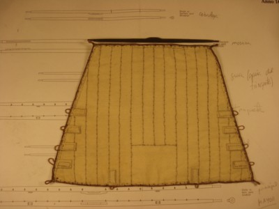

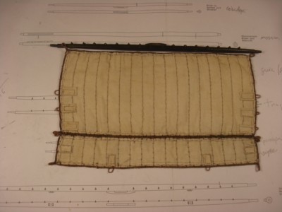

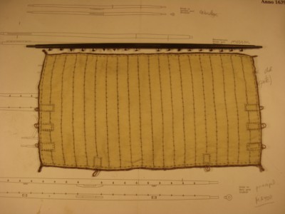

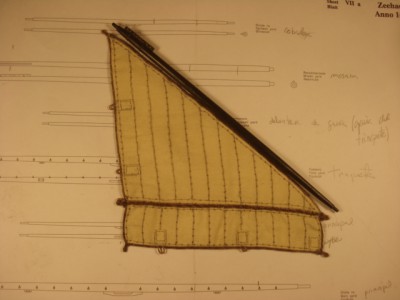

Las velas son las clásicas de un Galeón del siglo XVII, aprovecho para ponerlas con sus respectivas vergas, dos de ellas llevan boneta y todas llevan garruchos.
Todas las vergas van teñidas con tinta china, he utilizado una de buena calidad y creo que merece la pena por el resultado, también he utlizado un barniz laca satinado, en terminos generales y en el apartado de pintura he quedado satisfacho.

Marinero_de_agua_dulce
Mensajes: 1487
Re: PROYECTO ZEEHAEN
Palo mesana
Vela latina del palo de mesana
Mensajes: 1487

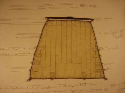

Palo mayor
Vela mayor
Vela mayor
Mensajes: 1487
Vela gavia del mayor
Gavia del mayor
Gavia del mayor
Mensajes: 1487

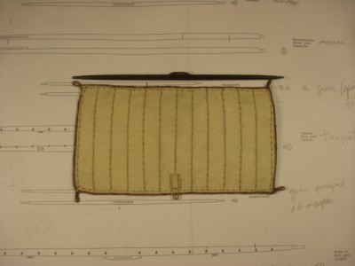

Palo trinquete
Vela del trinquete con boneta
Mensajes: 1487
Vela gavia del trinquete
Velacho o gavia del trinquete
Mensajes: 1487
Capitan Marano escribió:Hola Marinero: me perdí un par de temporadas de tu paso a paso y ahora que lo retomas, veo que pasa de un casco sin forrar a la confección de las velas. Quizás ese sea el orden o secuencia o quizás el barco se encuentre más adelantado. Es que tengo curiosidad de saber en que estado se encuentra todo el proyecto.
También te cuento que me gustó esa técnica de usar un marcador de costura, no la había visto antes. Cuenta un poco más, si coces a mano, a mano y a maquina o si solo marcas donde irían las puntadas.
Hola y buenas noches Alejandro, es cierto que en este periodo no he avanzado mucho con el casco, pero es que se las trae, me explico : tiene unas formas muy especiales y hasta cierto punto dificiles, pero no lo he abandonado, solo que voy poco a poco, como forma de calentar las manos voy con otras cosas: los palos, cofas, elementos de cubierta, motones y cuadernales y al tiempo voy forrando, ya pondre fotos.
Con relación a la tecnica del marcador, en este fin de semana tengo intención de poner unas fotillos mas en detalle, no queda mal el resultado pero es costoso hacerlo a mano, pero despuès de esto me meto sin problemas a hacer bordados y bodoques :D , bueno ya en serio en mi caso no tenia otra forma de hacerlo,una vez que se coge practica queda decente.
Mensajes: 1487
michael escribió:Me gusta mucho ese tono que ha cogido la tela,le da un aspecto magnifico y muy real,saludos.
Miguel Angel.
No es mas que una sabana barata ( 4 € ) de esa tienda nordica que todos conocemos y un hervido dos dias consecutivos, lo cierto es que era una tanda de te añeja, tal vez sea esa la razón, lo unico decir que quien lo haga tenga cuidado de que no se rompan las bolsitas, porque esto hace que el tinte no se reparta de forma uniforme en la tela, lo que obliga a repetir el proceso

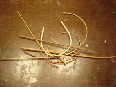

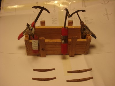

Sigo con otras partes: me voy a dedicar a las anclas, la idea que tengo es hacerlas completamente en madera y darles implimacion y pintura negra mate, lleva el modelo 8 de las cuales haré las de 800 y 600 libras, ( cuatro en total ) toca doblar madera un poquito mas de la que necesitaré en previsión de roturas.
Mensajes: 1487

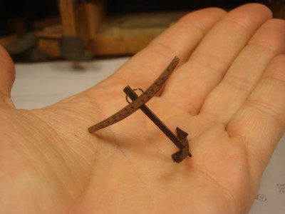

Después de 2 intentos estan son las definitivas, el encaje ha sido lo mas dificultoso, van con imprimación de bellas artes toda la caña, brazos y uñas el negro es mate y lleva una pizca de polvo de oxido mezclado con el propio negro, todo el cepo lleva barniz laca mate y un pincel en seco de betún de judea ( leido ahora de corrido suena a receta de cocina.. pero no lo es).
La de 600 libras.
La de 600 libras.

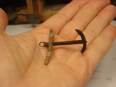

Segunda pareja la de 800 libras.
Y la de 800 libras
Y la de 800 libras

En esta foto se ve lo que comentado antes ya que tuve que reducir mucho el extremo de la caña y a su vez hacer un agujero en el cepo lo suficientemente grande para que me cogiera después la anilla ( creo que su nombre es arganeo )
