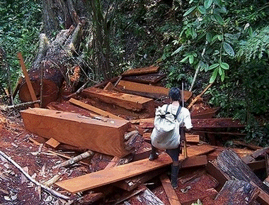

Cayetano escribió:Yo tengo un tablón de caoba brasileña y es más clara, ligera y porosa que la cubana, que es más oscura y densa.
Eso no quiere decir que sea una mala madera, simplemente quiere decir que es algo diferente de la cubana.
Las más caras, por escasas, son la caoba de Cuba (Swietenia mahogani) y la caoba de Venezuela(Swietenia macrophyla)
En cuanto al precio de la brasileña, si yo tengo un tablón ya te puedes imaginar que no es demasiado elevado.
Ecuador esta lleno de maderas preciosas, hay maderas de toda clase..balsa es un como si fuera maleza crece espontáneamente en cualquier parte, guayacán una madera tan densa que no la quieren aserrar porque calienta y daña la hoja...no le entra un clavo se dobla,.una clase de cedro rojo que quema la garganta cando lo cortan y absorbes por la boca o nariz el polvo( es amargo), por lo que no le entra polilla, hay Teca ,chonta es de color negro, es como acero lo usan los indios de la selva para sus lanzas donde reducen cabezas, etc,

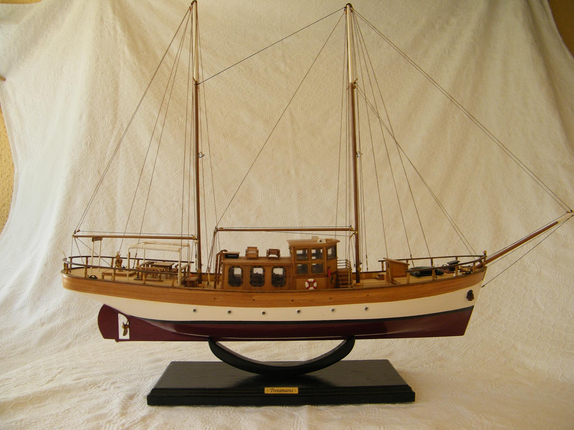

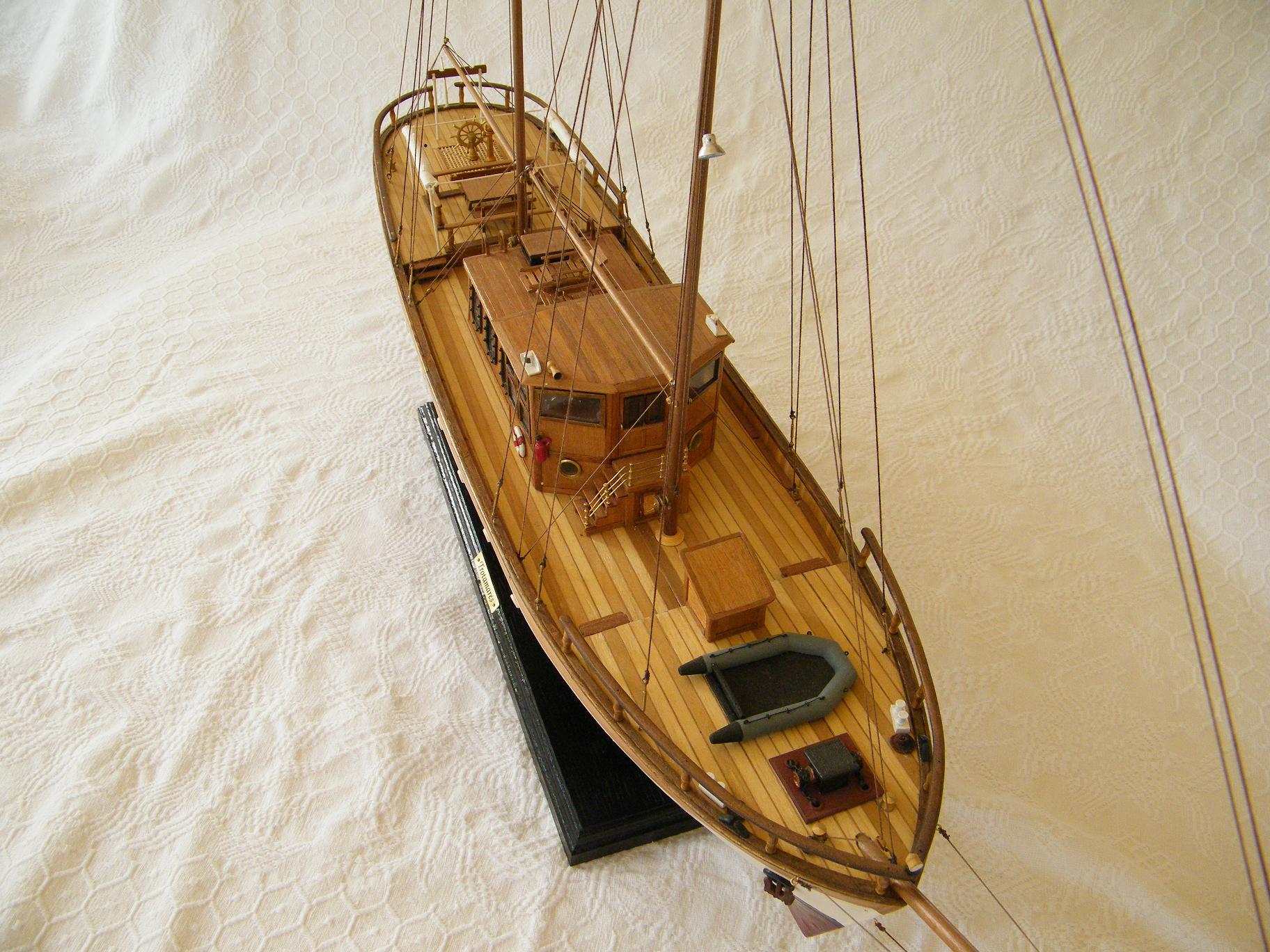

Hombre Tomasino, cuando he empezado a leer tu anécdota sobre Mantua y el barco que hiciste para ellos, me preguntaba si sería el mismo que hice yo hace algún tiempo...Y efectivamente.
Mantua comercializa el kit con el nombre de Trotamares y creo recordar que el barco original se fabricó en algun astillero de Cataluña, después dió vueltas y acabó anclado en el puerto de Mónaco.
Adjunto foto del kit que hice yo.
Tiene algún detalle extra que no venía en el kit.
Es un barco sencillo pero muy original.

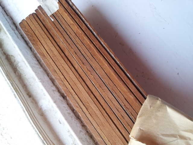

Gracias a la amabilidad de Tomasino, tengo ya en mi poder una parte apreciable de dicho pasamanos. Despues de un examen preliminar mis conclusiones son:
1 Es una madera de una calidad excelsa.
2 Transmite nobleza
3 Esteticamente responde perfectamente al aspecto de la "caoba antigua", la cual es facil de ver en Madrid en las casas "señoriales" de finales del XIX y en mostradores de comercios antiguos.
4 Personalmente, no se si esa madera crecio en Cuba o en Alaska - creo que nadie es capaz de decirlo a ciencia cierta sin un analisis de adn - pero lo que esta fuera de dudas que la madera es lo que se denomina "caoba-de-la buena" y es antigua.
5 No tiene nada que ver con otras maderas (modernas) que he comprado en diversos sitios bajo la denominacion de caoba.... es como comparar un Bentley con un Kia. Por separado vaya....juntas imposible.
Yo estoy encantado y la pienso utilizar en mi proximo modelo, nos hartaremos de verla por aqui...

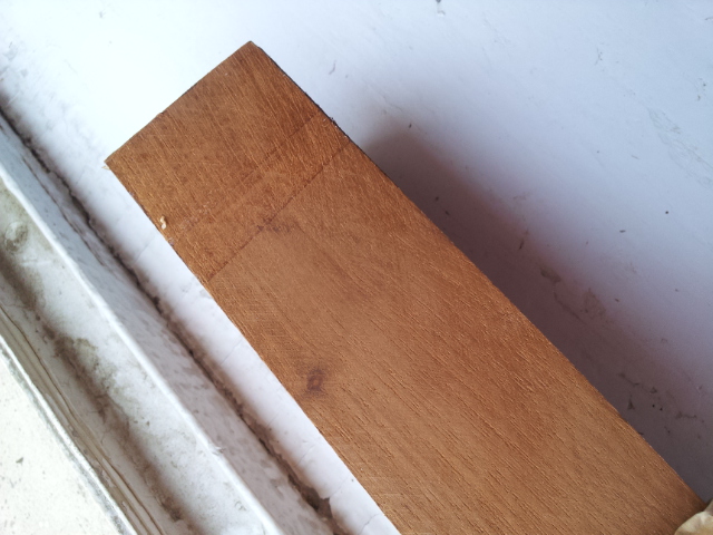

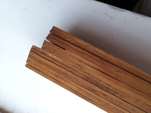

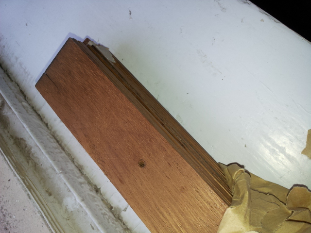

Pongo algunas que acabo de hacer (con un movil que tengo a mano).
Están hechas con luz natural.
Cuando toque la goma laca, el aceite danés o el de thong, no quiero pensar el aspecto que tomará esta madera

Cosa bonita...
Ampliando la foto se ve perfectamente que la superficie es compacta y no saltan a la vista esos vasos leñosos de la caoba brasileña y de las africanas.
Bien pulida y barnizada ha de tener un aspecto magnífico.
