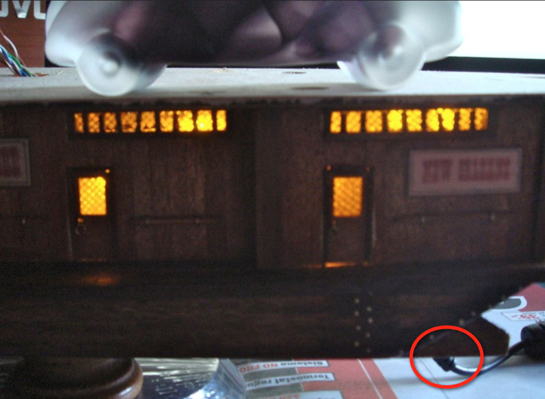

Ya he realizado la primera prueba de iluminación. He utilizado dos formas de ubicar los leds para ver cual es la mejor a nivel de ejecución y de reparto de luz, pero la verdad es que al ser un espacio tan pequeño, se ponga como se ponga, el efecto es bueno y no hay grandes variaciones.
Lo que si toca es sellar bien las juntas interiores para que no se filtre la luz por zonas que no debe :mrgreen: .
Ahora ya tengo claro el tema y podemos seguir sin miedo hacia arriba!!!
OPCIÓN 1. Colocación de los leds alineados en las puertas y las celosias superiores.
OPCIÓN 2. Colocación de un único soporte con los leds de las puertas mirando hacia abajo (no se ven en la foto) y los de las celosias en lateral.
Al final la luz queda bien, por lo que mantengo las dos pruebas ya que no hay diferencia entre ellas.

Este modelo no tiene interruptor de ON/OFF. De todas las opciones posibles para dar "voltios" al modelo, al final he optado por la colocación de una fuente externa en el momento de querer iluminar el modelo.
De esta forma, el modelo siempre permanece sin "cables" a la vista, hasta el momento en que se quiere encender, para lo que está preparada una fuente de alimentación de 12V con un jack de 2,5 mm que tiene su hembra en la zona de la turbina.
Si lo queremos ver en estático apagado, no hay cables ni nada por en medio que distraiga.
Si lo queremos ver encendido, conectamos el jack en el "casco" y se hace la luz!!!! (mirar conector círculo rojo en la foto siguiente)
