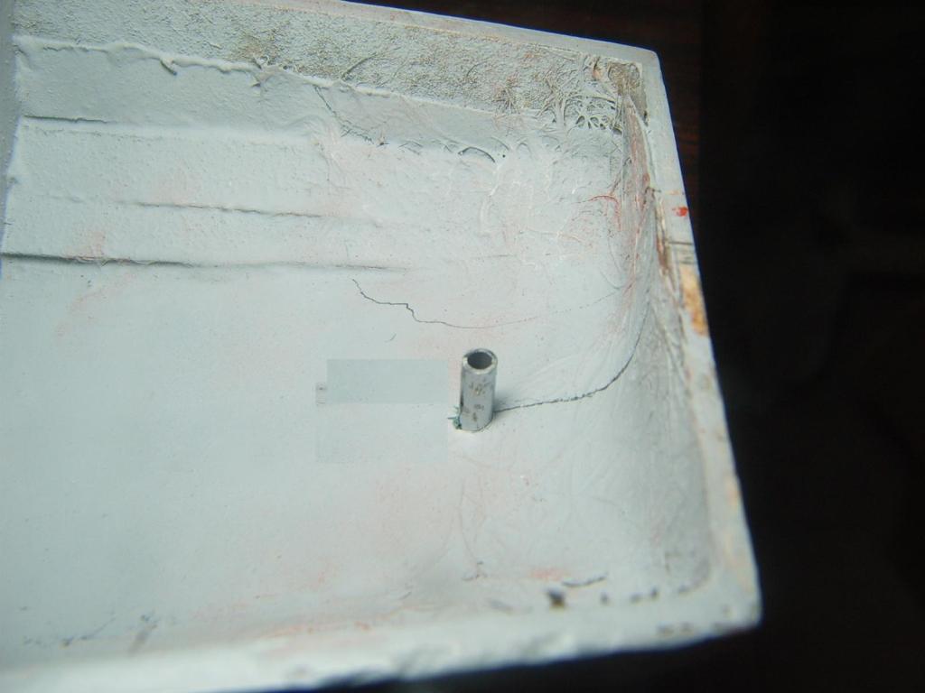

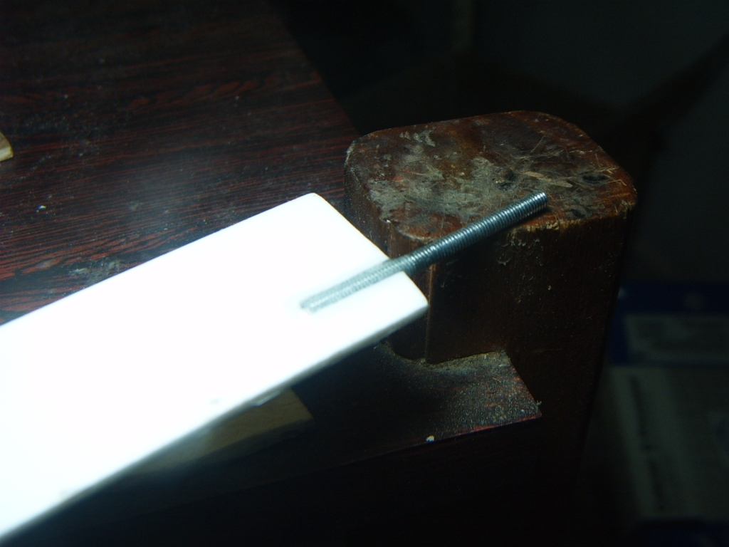

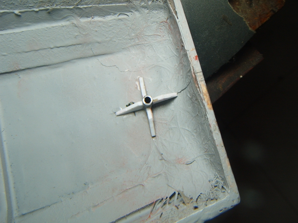

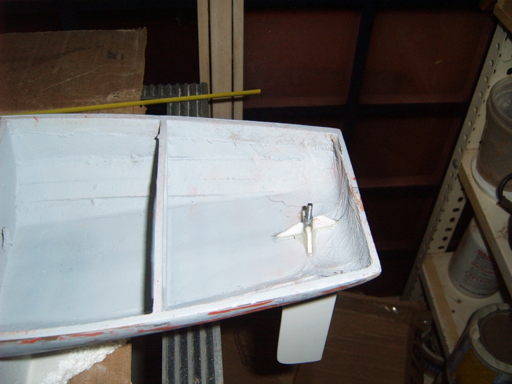

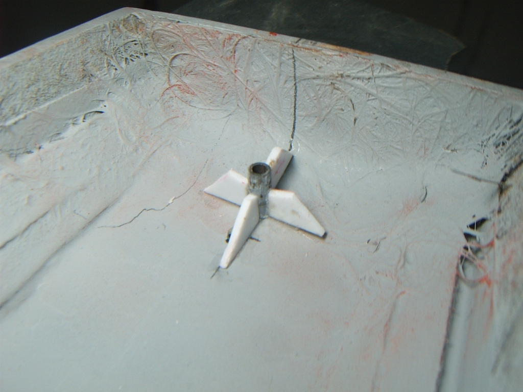

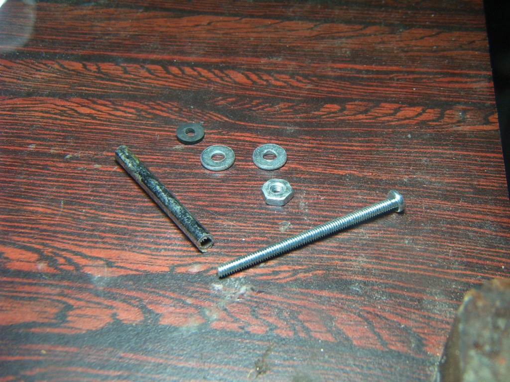

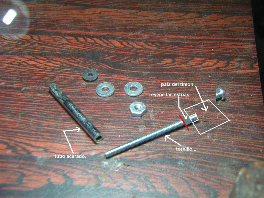

consegui este tornillo de 3mm y este pedazo de tubo muy resitente, creo que es acerado... tuercas y una gomas..
corte la cabeza del tornillo y un pedazo de tubo de 2.5 cm de largo... pego la parte del timon y como unas 4 ranuras del tornillo las reyene para alizarlo, ya que no se puede enroscar todo por la forma del timon..

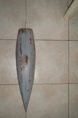

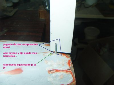

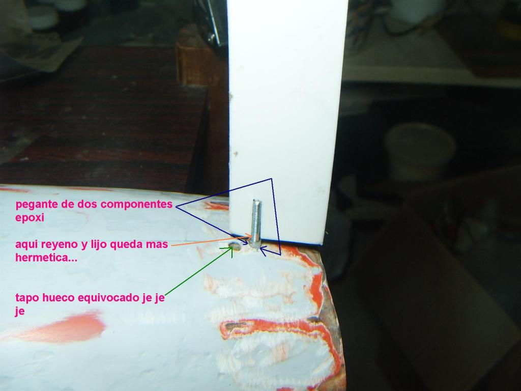

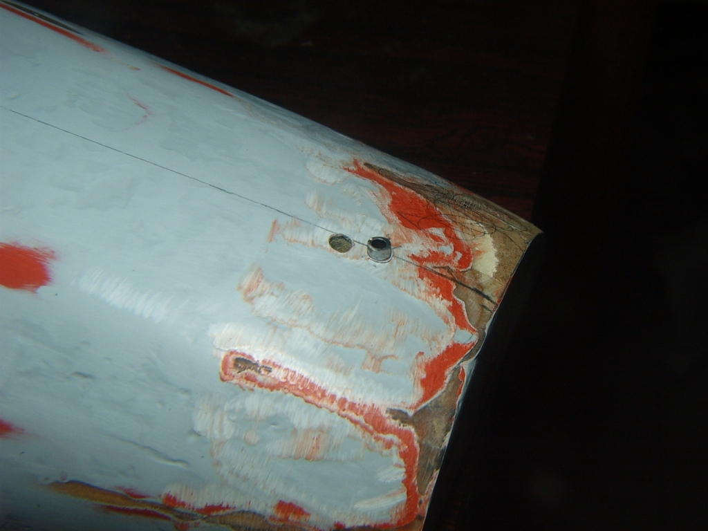

por estar con la prisa tape un hueco que no habia borrado la marca.. y taladre equivocado..

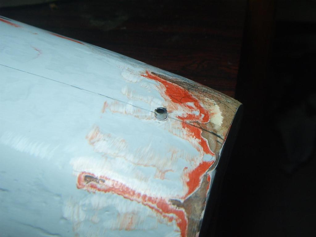

le voy a dejar este largo a la bocina por abajo del casco o su exterior..
tapo el hueco doble que hice je je je

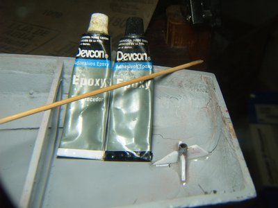

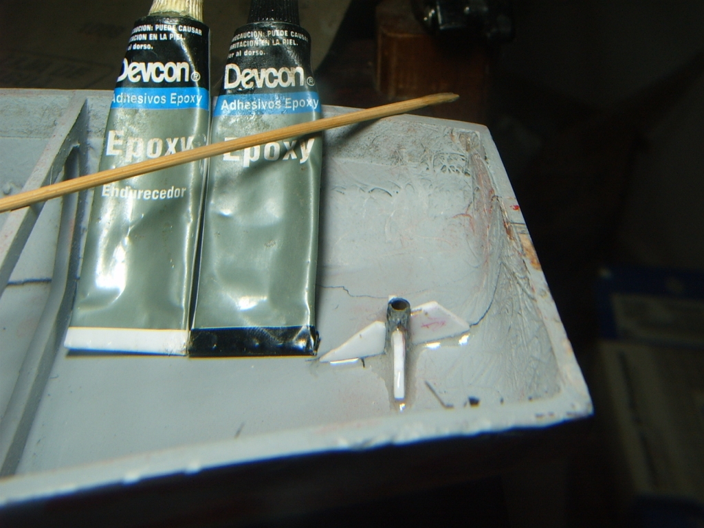

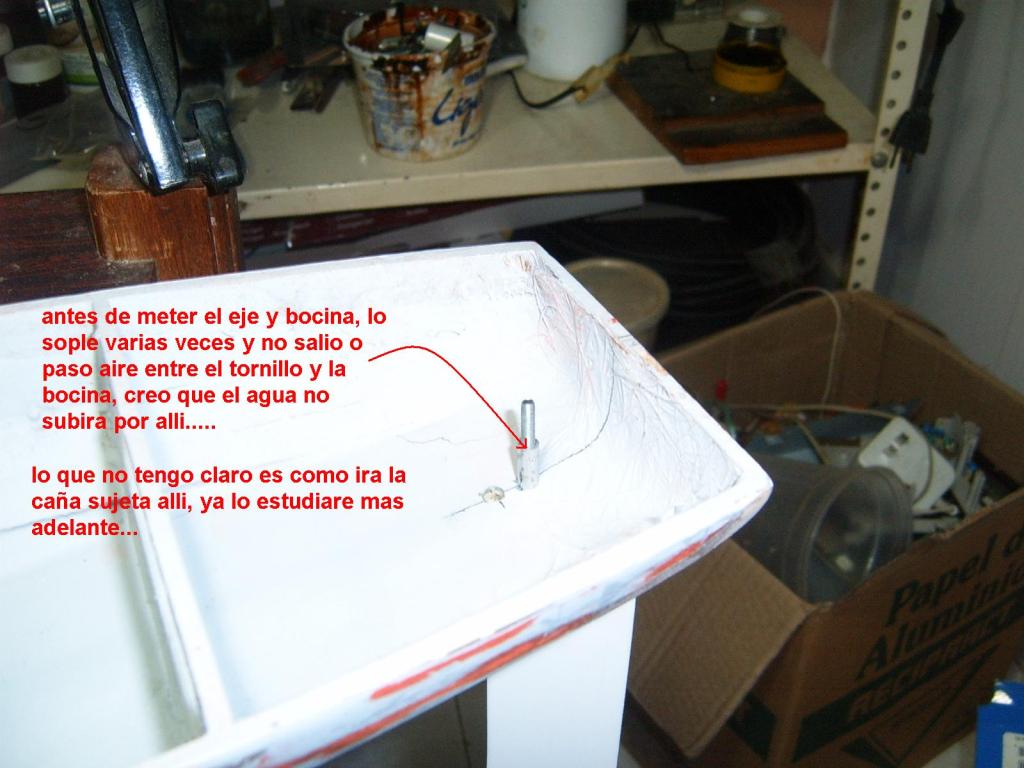

con epoxy relleno el borde de la bocina y casco, aunque quedo preciso, con golpes pequeños de martillo introduje el tubo..<br />reyeno unas cuantas vueltas, pegadas al timon...

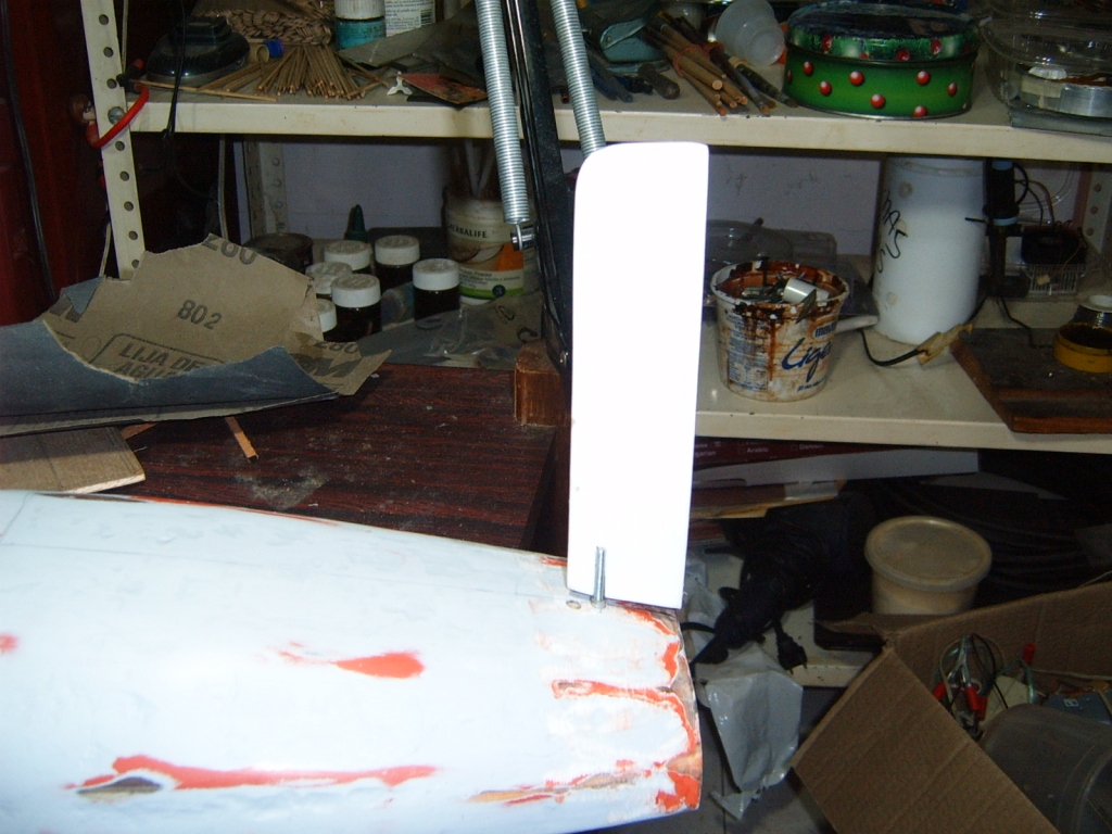

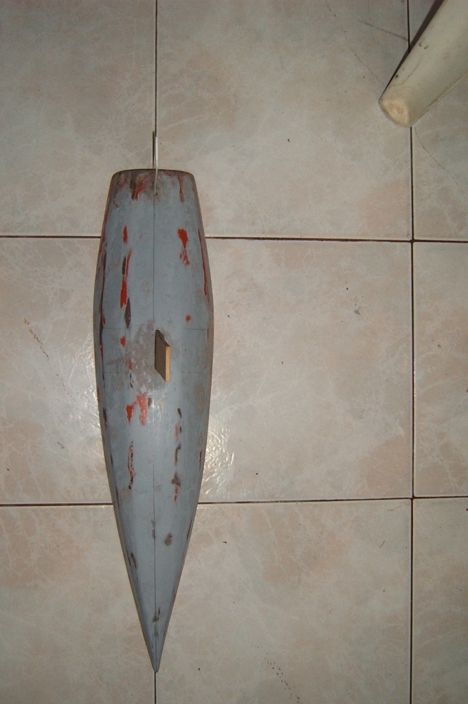

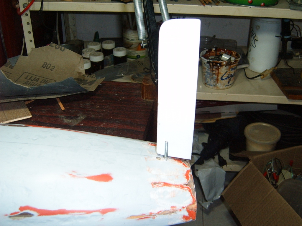

asi queda el timon segun plano..
solple la pieza con toda la fuerza y no pasa el aire, creo que va a quedar estanco...

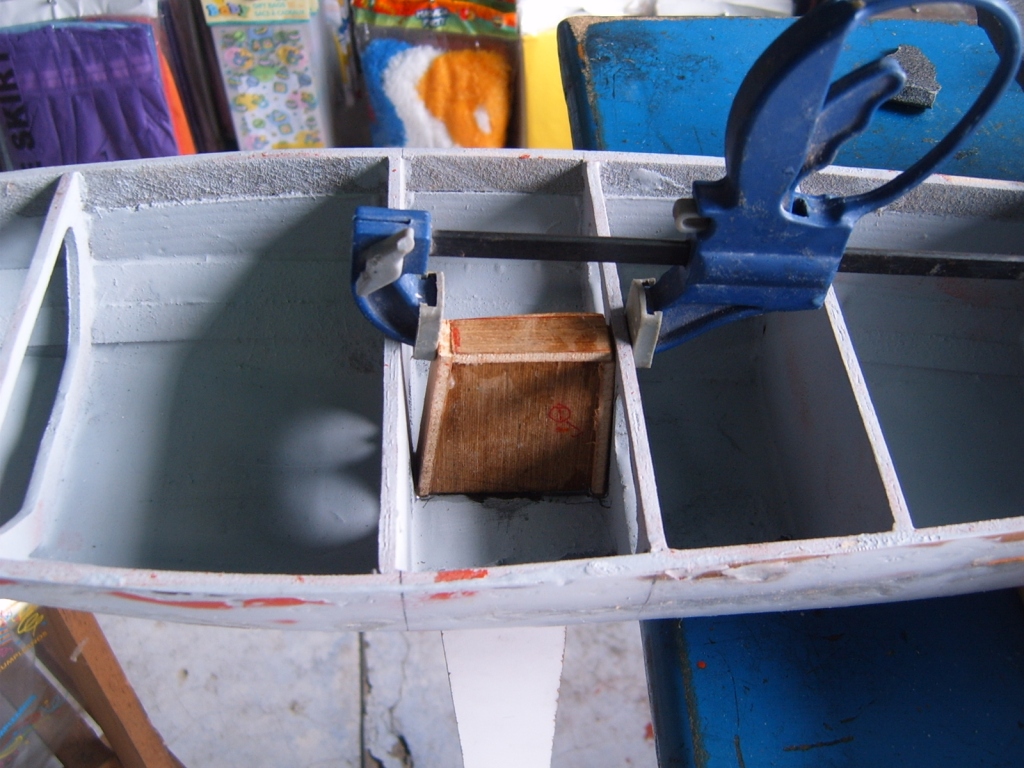

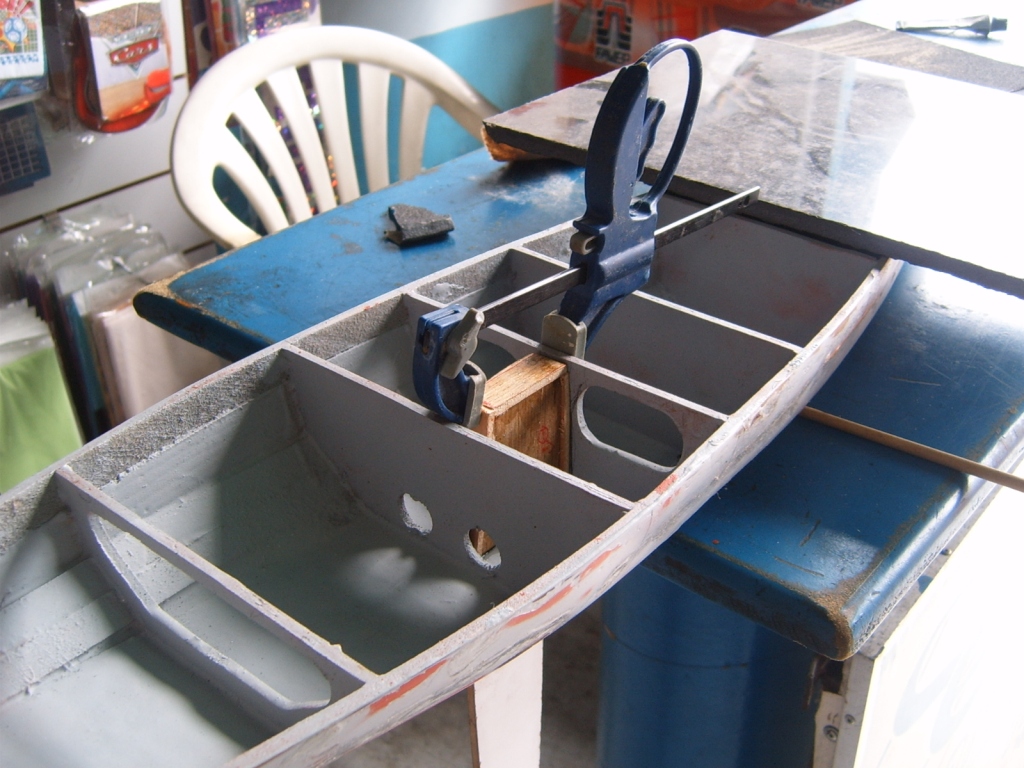

coloque los refuerzos a la bocinita, aunque quedo muy bien ajustado

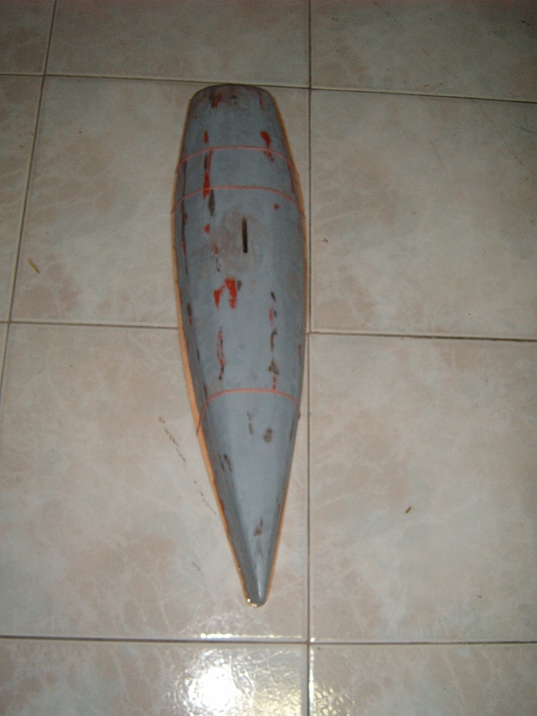

bueno ultimas.... asi va el trabajo

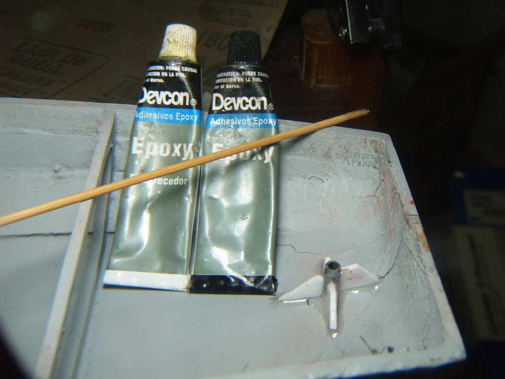

ahora si a fijar todo con epoxi..

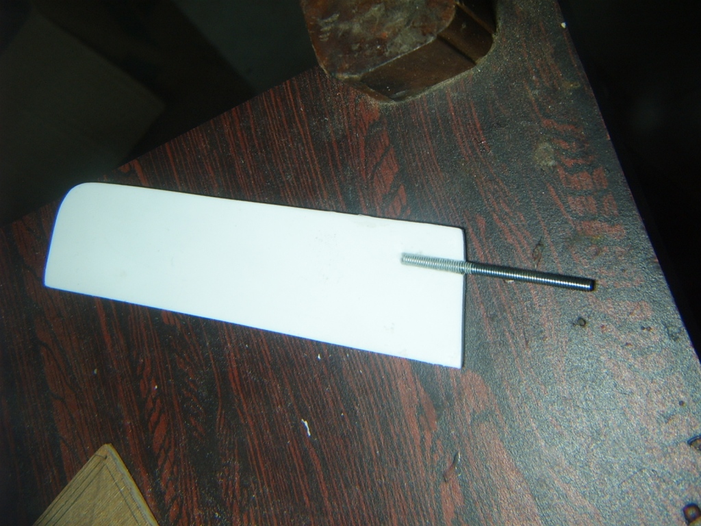

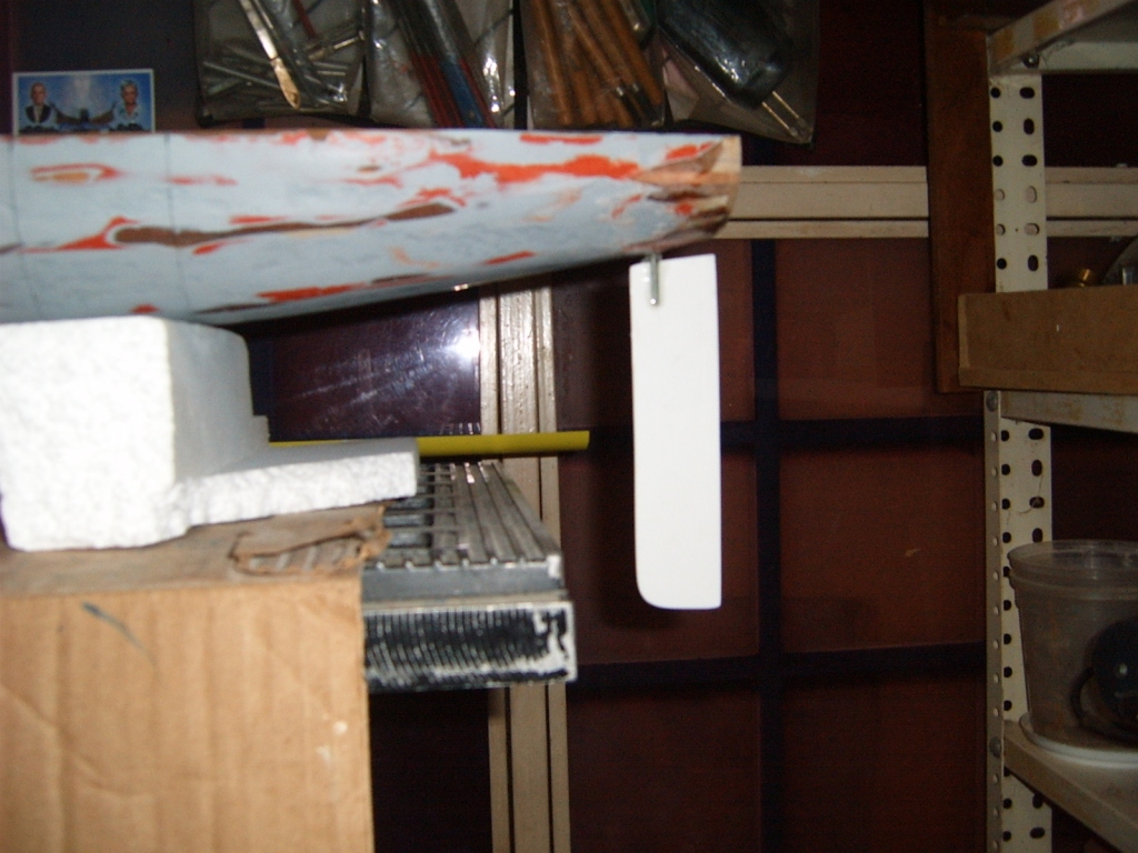

timon tambien
timon tambien
ya como que cambia je je je

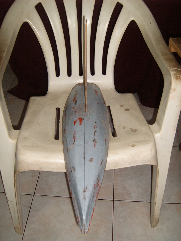

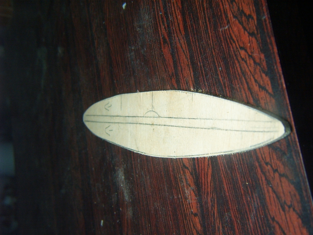

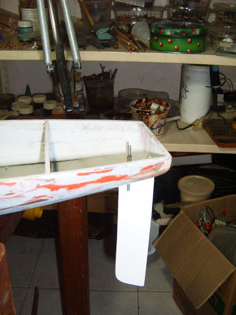

abri la ranura de la quilla

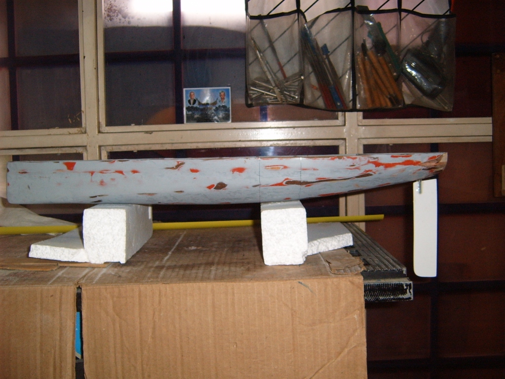

Hola amigo, que tal?
Para dibujar la linea que va deste el timon a la orza y hasta la punta de la popa, no se si te fijaste en los viedos que con un poco de cinta aislante y pasandola por fuera de babor a estribor y despegas y lo llevas a un extremo te marca la mitad exacta. Asi trazas la linea divisoria (creo que se llama de crujia, pero no estoy seguro). Entonces haces los agujeros para orza y timon a la vez para conseguir ver mirando de proa a popa o viceversa la alineación y perpendicularidad.
Ah! ten encuenta, que no te pase lo mismo que a mi, el bulbo es lo ultimo, ya con todo montado incluso con las pilas corregira el cdg para una correcta linea de flotacion.

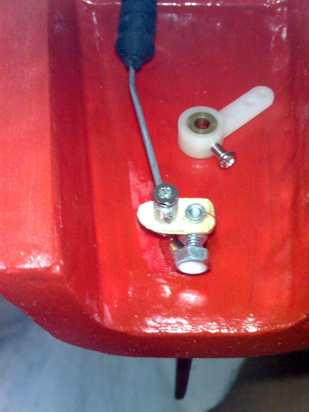

Yo tambien use una varilla roscada en un trocito de tubo de carbono, je je, hay que aprovechar las cosillas. Voy a hacerle una forillo a la cojida del timon del footy
Nota que ni me ha quedado perpendicular y estan bien alineados.

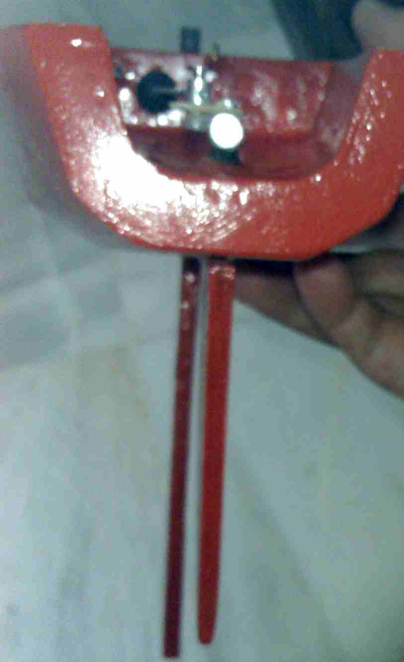

Lo de la izquierda la fabriqué con un prisionero del cable de acero de la bici. Lo de la derecha 1.54$ (5 piezas) en hobbyking

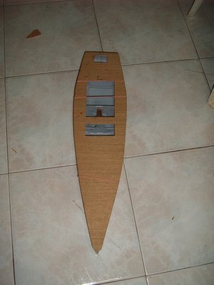

Re: My "Palo de Agua" (estatico)
Ánimo Gerardo que este "palo" ya pronto flota!!! :mrgreen:
Saludosssss
hola Carlos, creo que este no navegara por el momento je je je, estuve de visita por tu hilo ese misi promete...

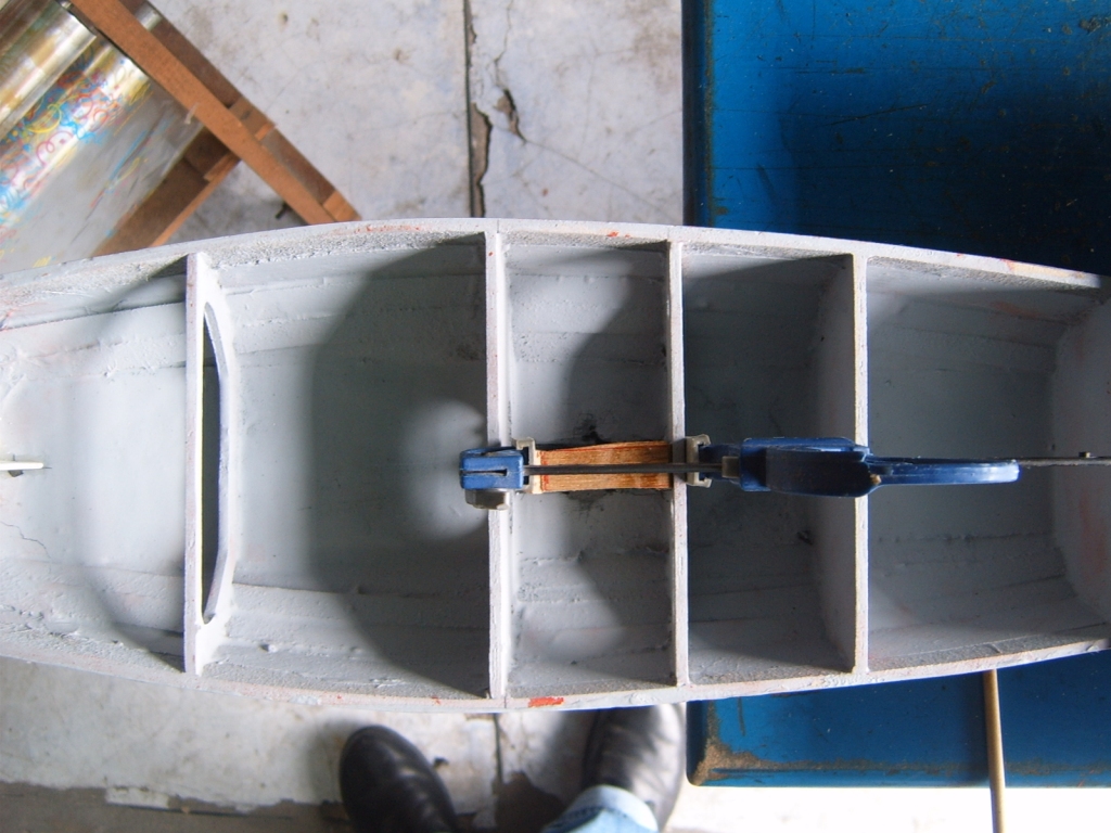

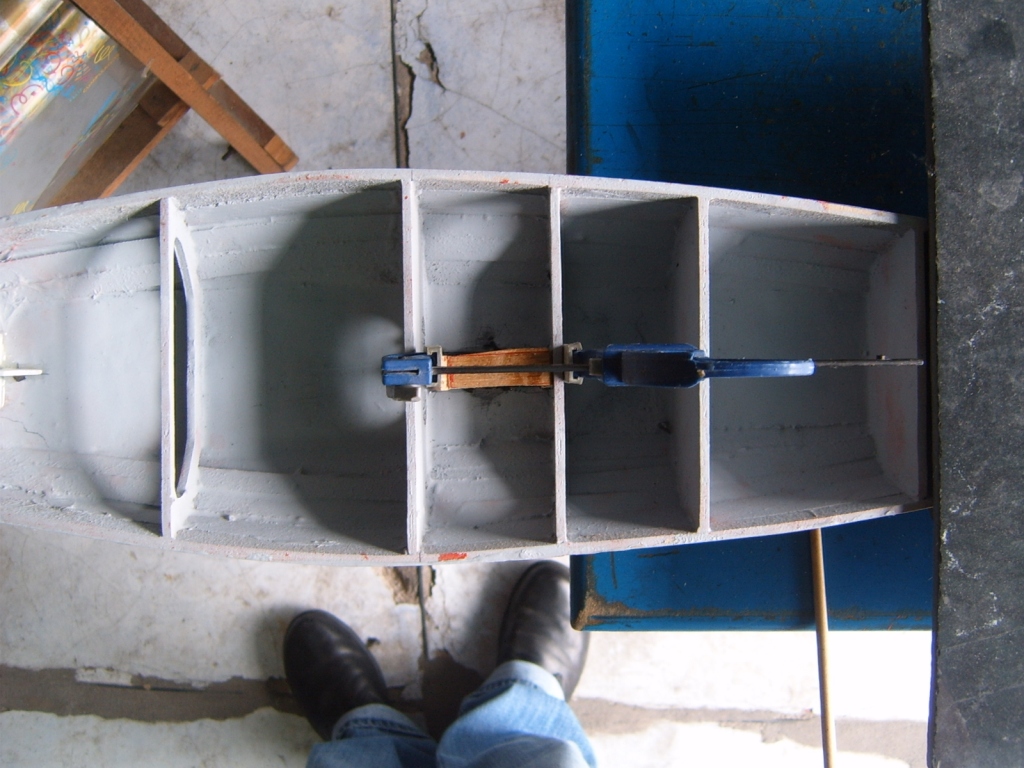

bueno aqui estoy armando la caja de la quilla, impermeabilize sus caras interiores con resina para evitar el deterioro con el agua.... por si acaso..
y voy cortando la cubierta o tapa..
:wink: :wink:
saco el molde de la caja de la quilla
el molde de la parte de arriba de la quilla en si
parte de la quilla arriba

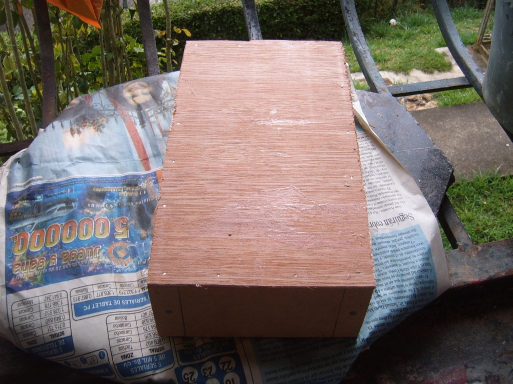

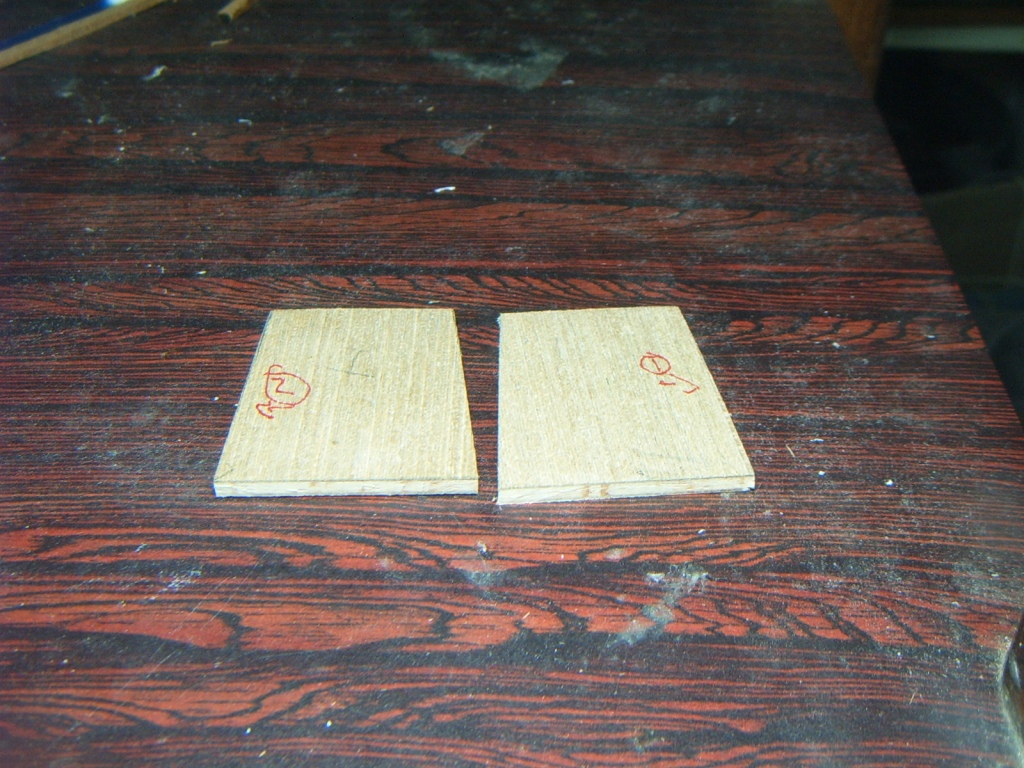

dos caras de la caja

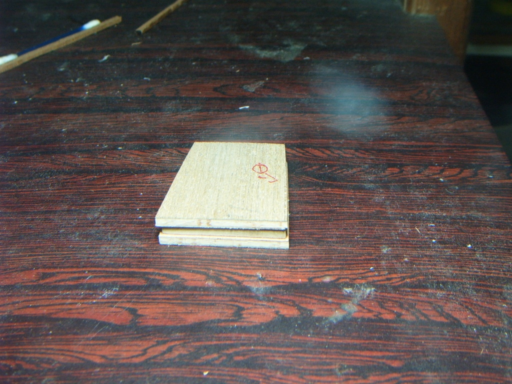

colocamos ambas caras y el molde en medio, algo mas delgado o sea lo lijamos para que con el pegante no se quede adentro

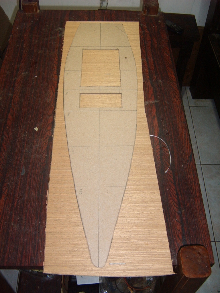

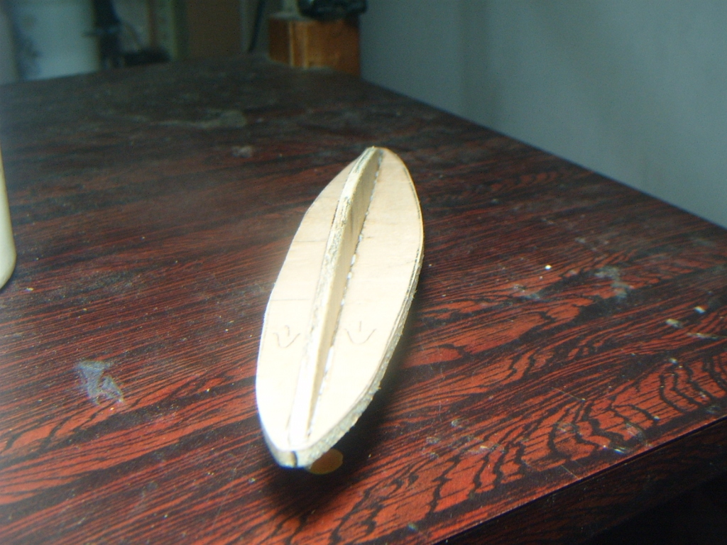

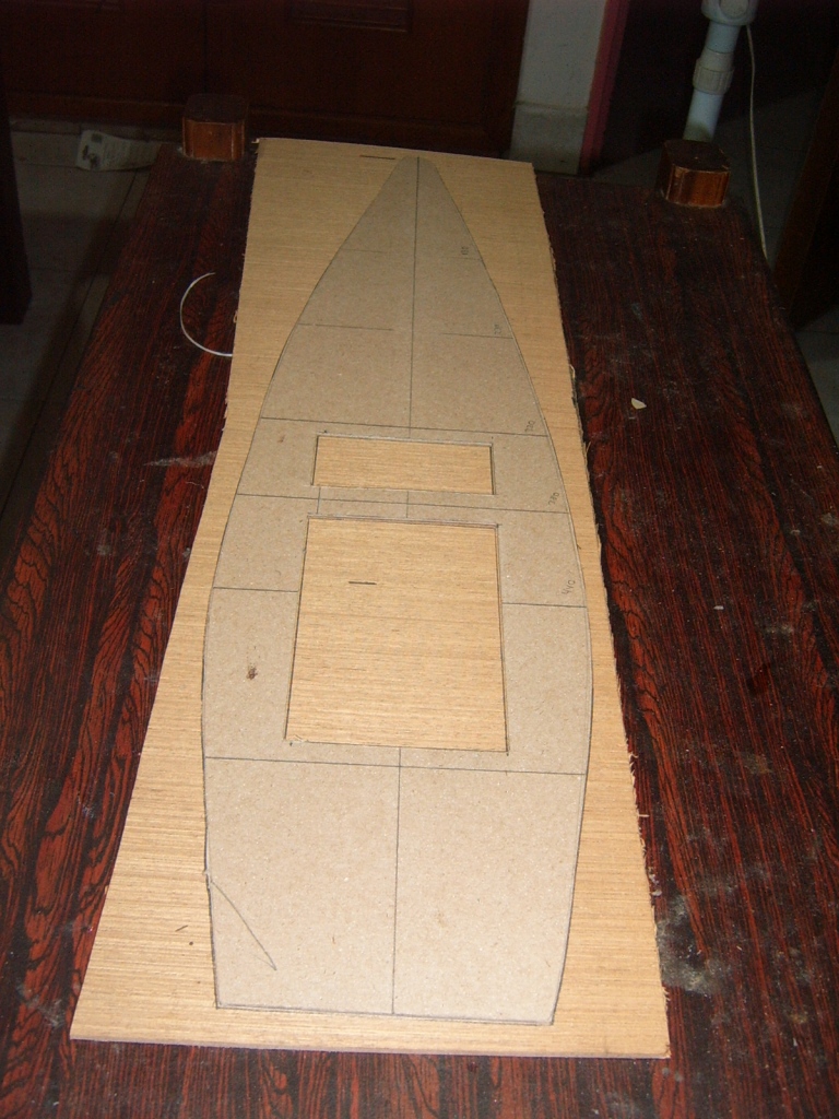

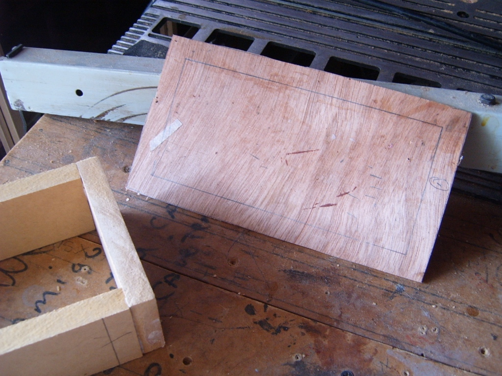

marque la cubierta en triple
pego la caja de quilla, ya su cara interior la habia aplicado resina para impermeabilizarla...

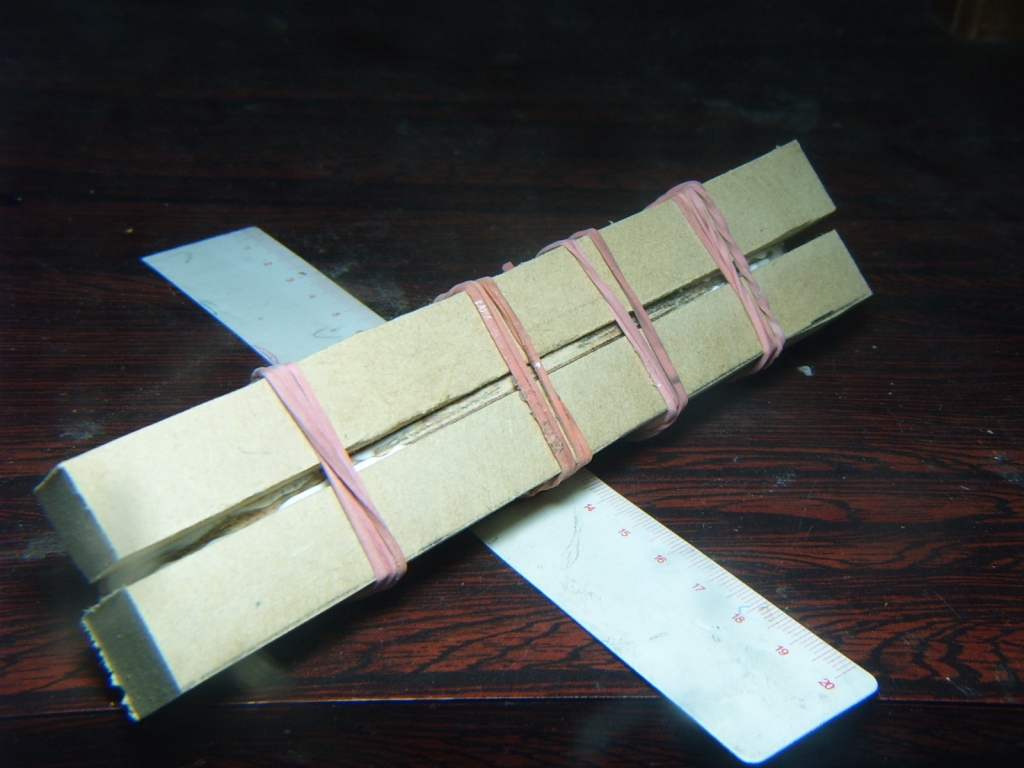

con bandas de goma la sujeto y prenso

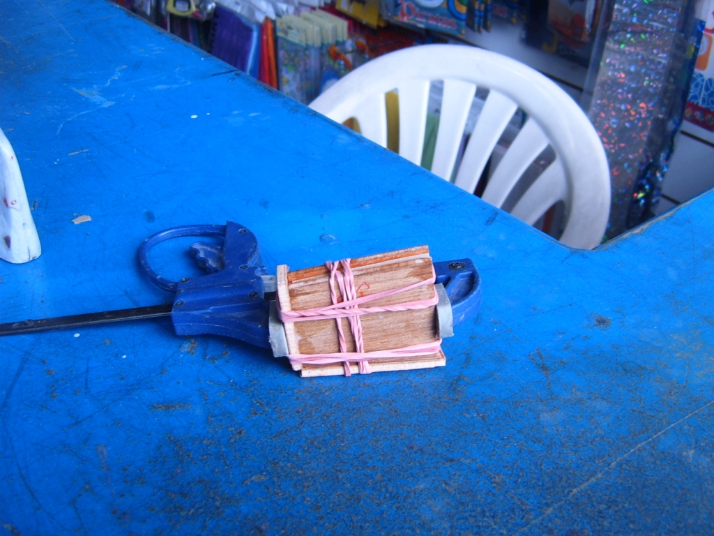

me ayudo con una prensa

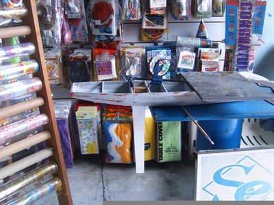

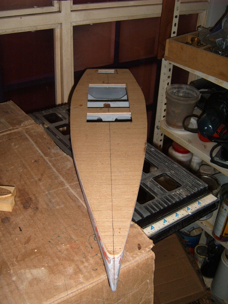

coloque pegante a la tapa, la sujete con bandas de goma y coloque peso, al secar lije el exceso, veo la quilla algo torcida, asi que traze de nuevo la linea de mitad con lapiz, arriba las aberturas de la cubierta, es facil de arreglar su descuadre, pero abajo la quilla se ve algo para un lado, tengo un pelon de 3mm mas para un lado que otro...
:wink: :wink:

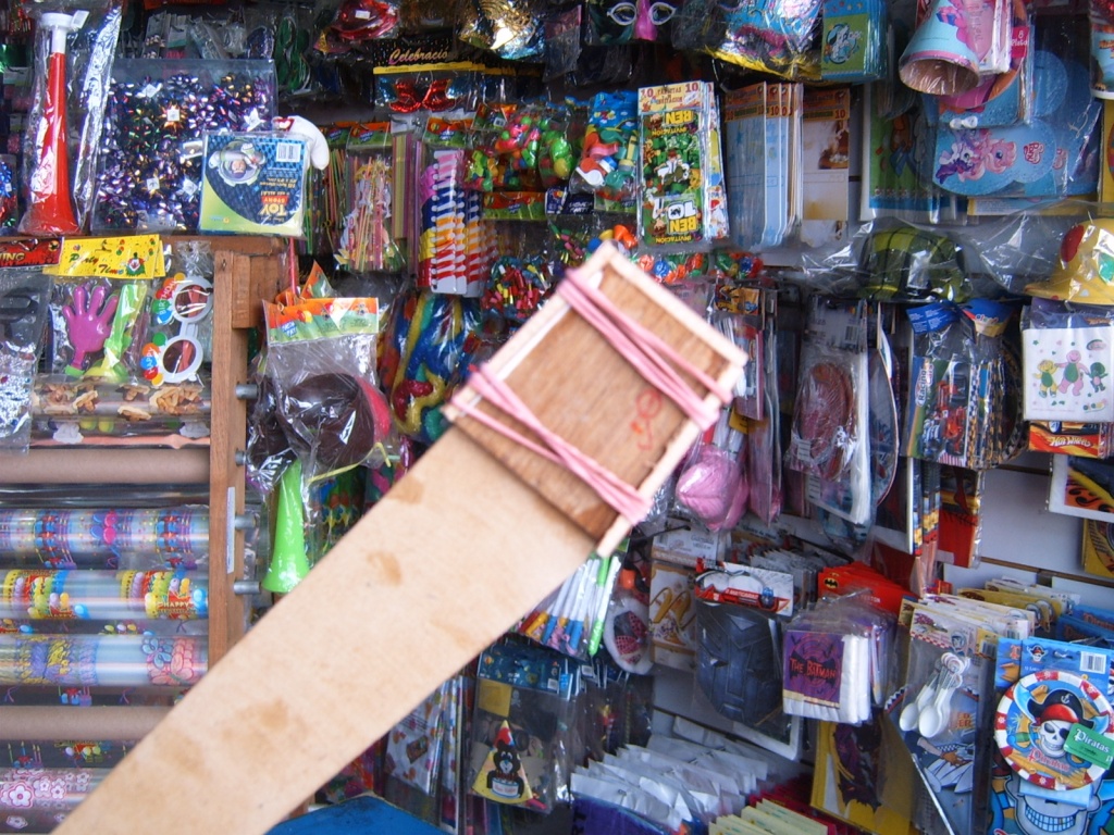

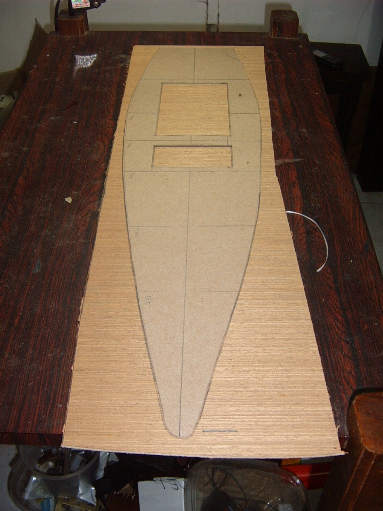

pegue la cubierta, y sujete con bandas de goma, luego puse peso encima..
la corte mas grande que el casco, ve los bordes que sobresalen

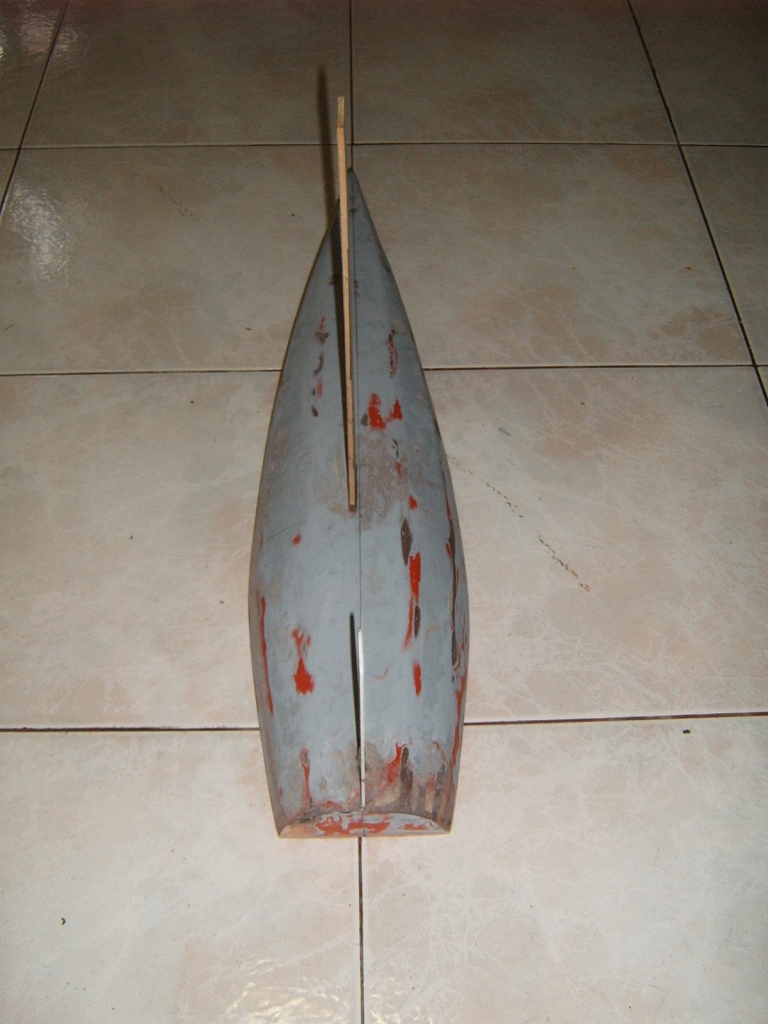

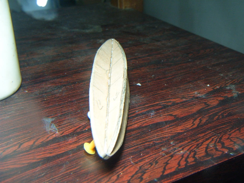

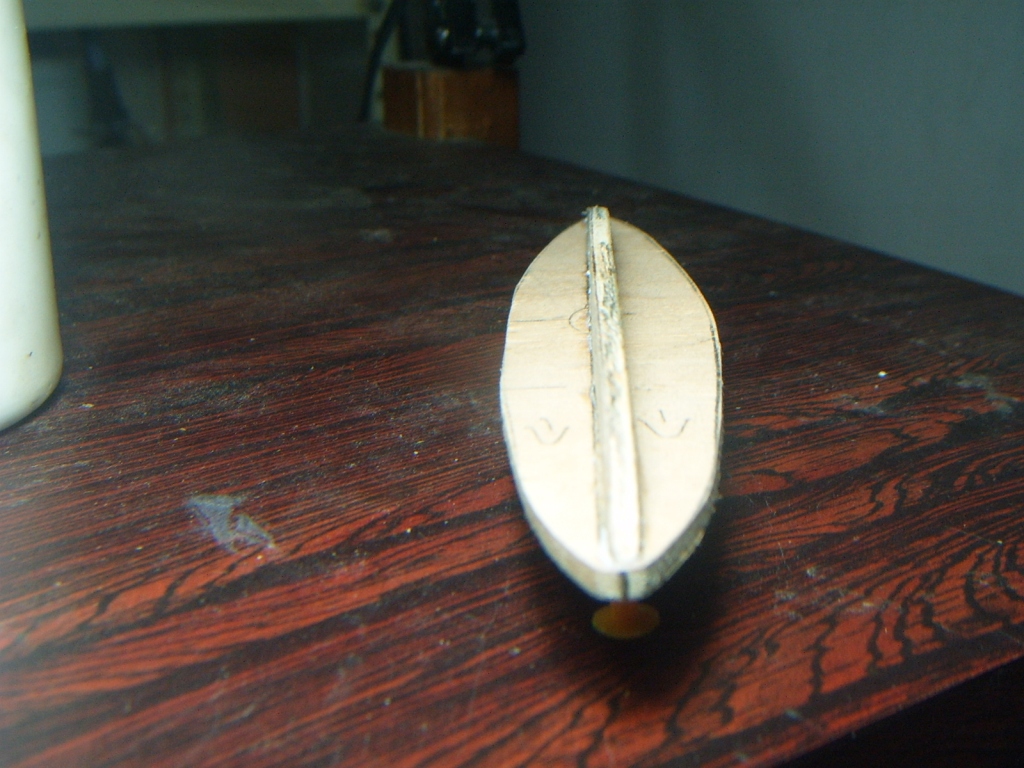

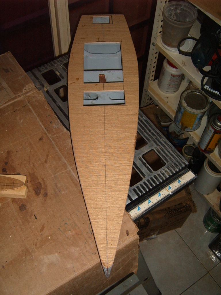

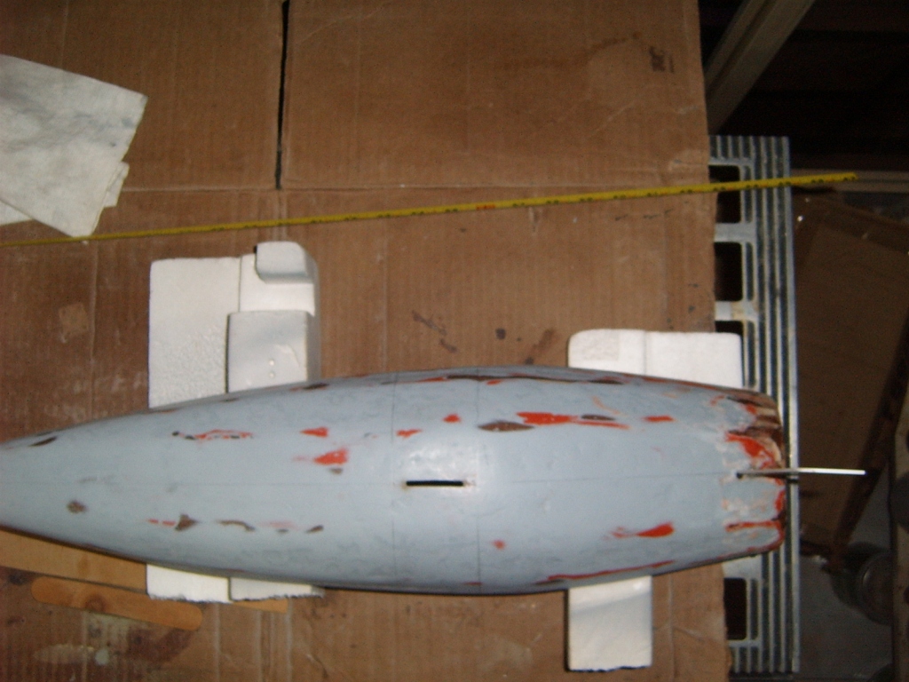

la linea con lapiz la trase nuevamente la quilla se ve un poco mas a la derecha, el timon lo hice mas fino 2 mm que la quilla, que tiene 3 mm
tengo que arreglar las aberturas, ya que se ven algo torcidas, por lo que al alinear el casco para pegarla tapa, siempre se nos corre, y al quitar el exceso con lija, pues para mi quedo algo torcido..

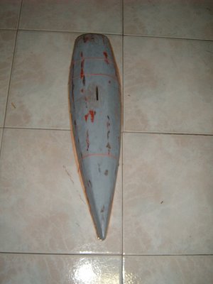

la suerte no esta conmigo, tenia todo y se me borro, vamos a ver si me queda igual.............
trabajo del viernes, sabado y domingo........

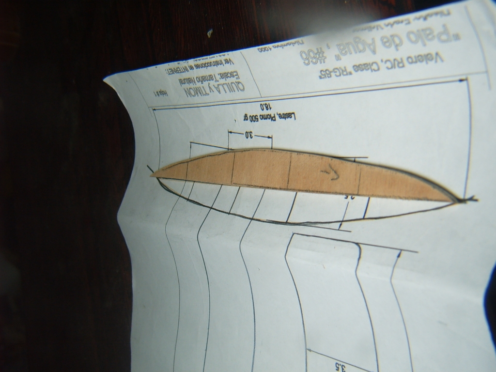

bulbo caserito.........
en cada foto explico el paso a paso de como lo hice..

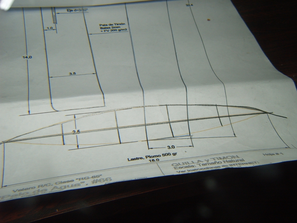

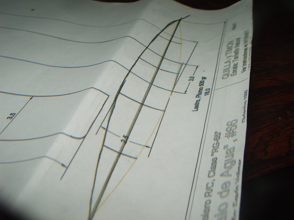

busco el plano y saco el modelo de la pesa de 500 gramos
tan solo copio lo que tengo en lapiz

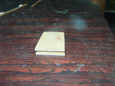

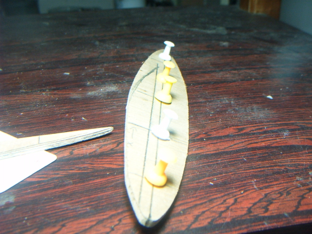

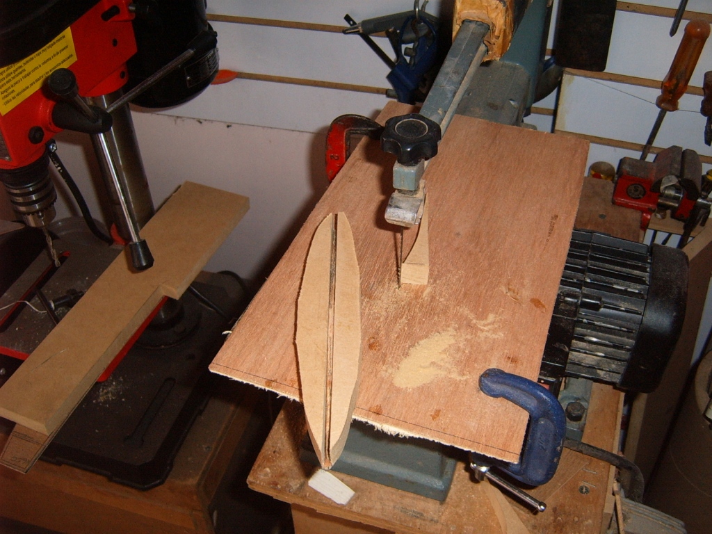

paso a un triples y recorto en cierra

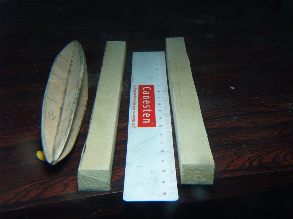

lo copio nuevamente a otro trozo de madera, dejando en la mitad el grosor para pegar otra pieza igual a las dos anteriores (ala)

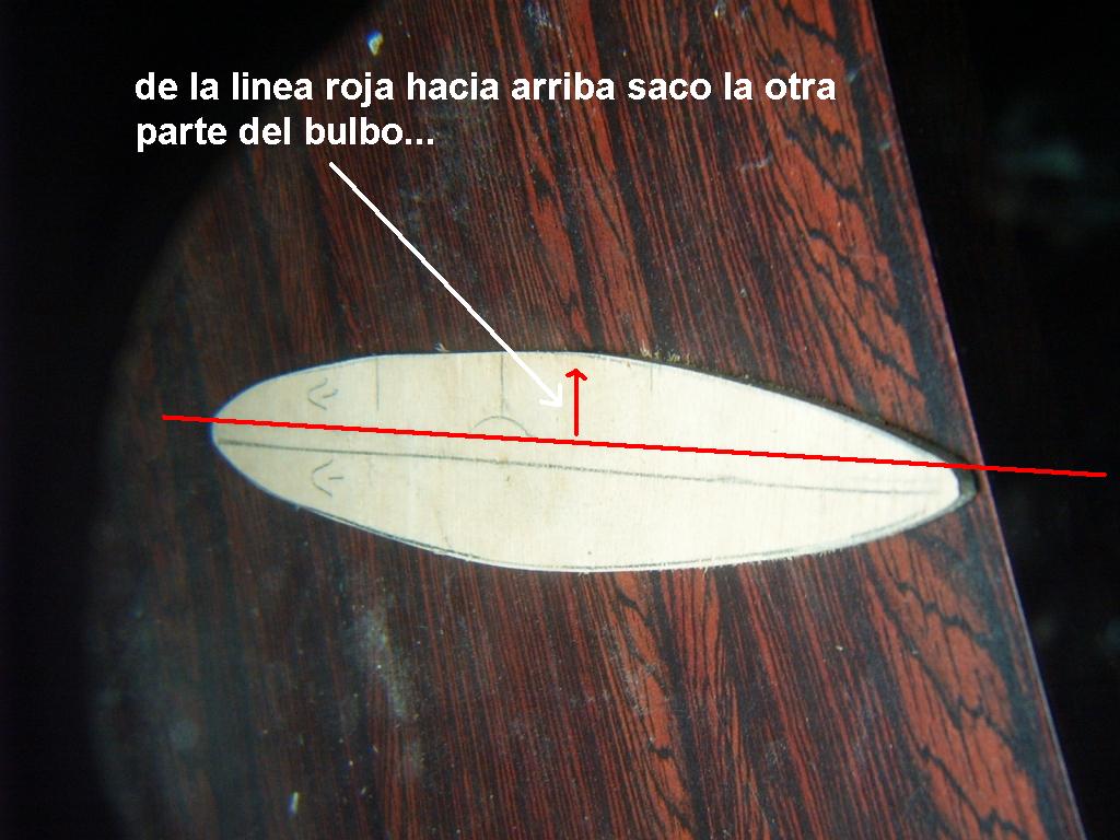

la tercera ala la saco de aqui para arriba, para que me quede simetrica las tres osea d elas misma altura..

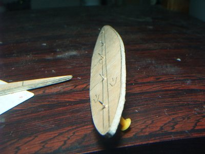

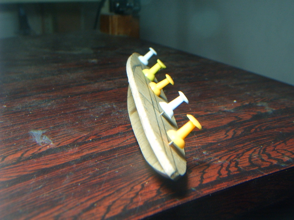

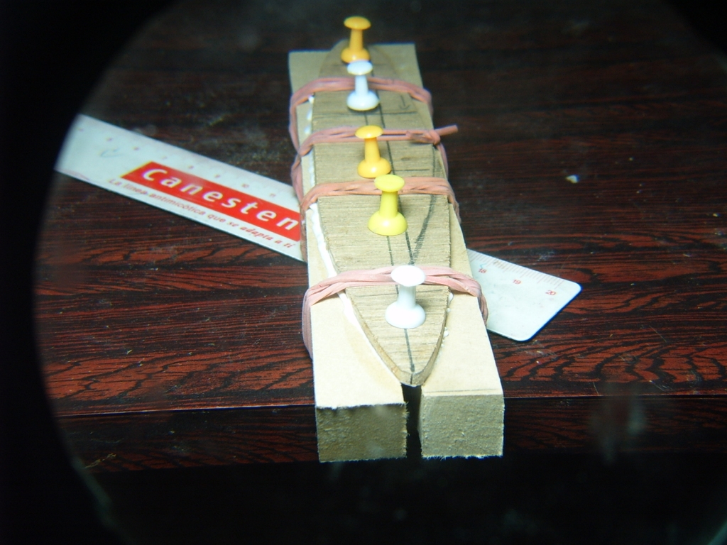

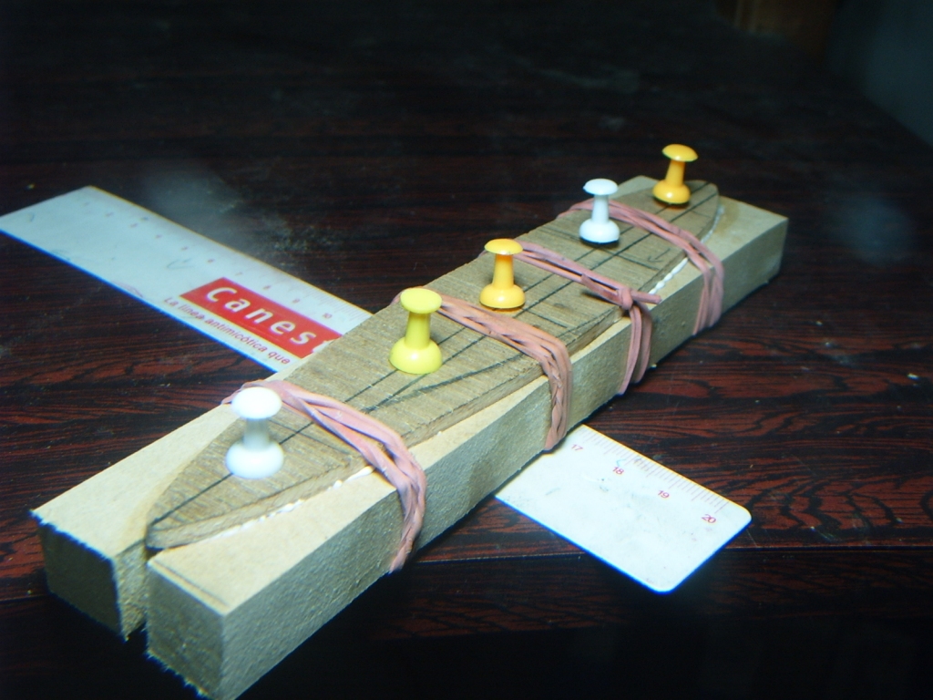

en todo el centro meto alfileres que me atraviesen la pieza
aqui vemos mejor
aqui vemos mejor
pega blanca y pegamos, queda sujeta con los alfilres
aqui la vemos mejor
aqui la vemos mejor

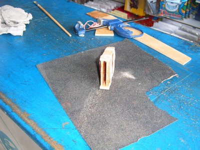

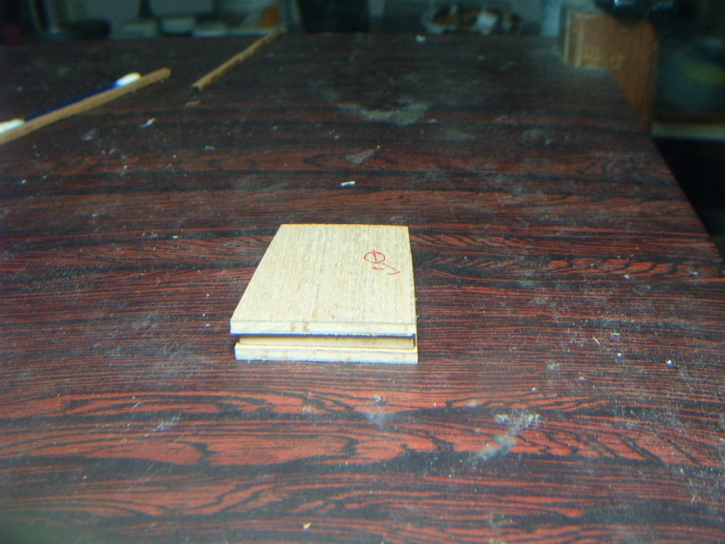

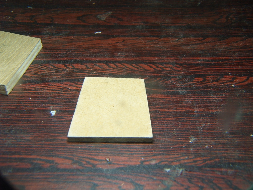

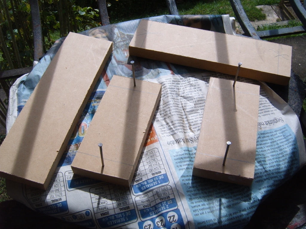

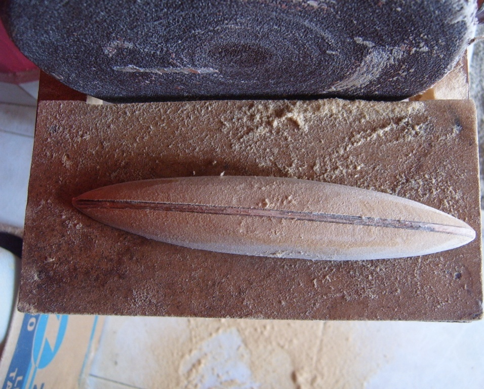

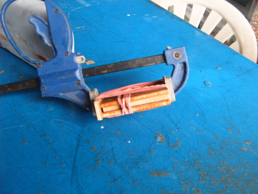

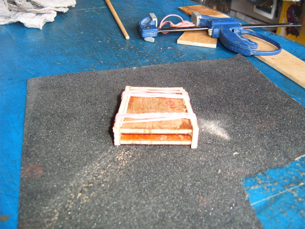

corto dos trozos de mdf, que la altura sea un poco mas que la de las alas, tomando la altura mas alta en el centro..
pego con colbon y sujetos con bandas de goma
asi se vera
asi se vera
deje secar hasta el sabado.... toda la noche y parte del dia..

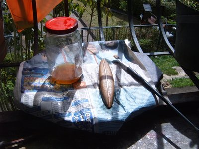

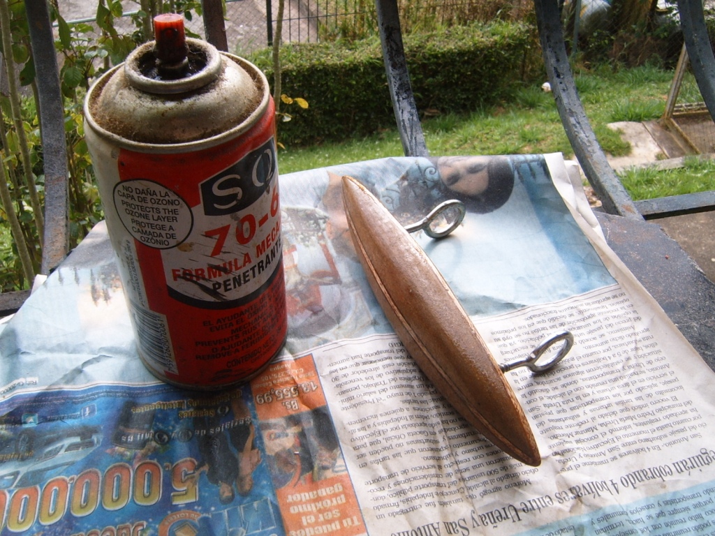

seguimos con moldear en madera el bulbo y hacer el cajo...
seguimos, espero no aburrir con tantas fotos je je je

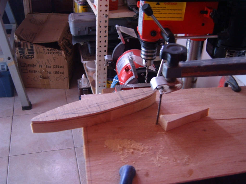

con la sierra corte los bordes sobrantes

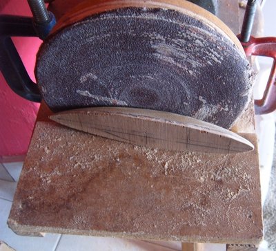

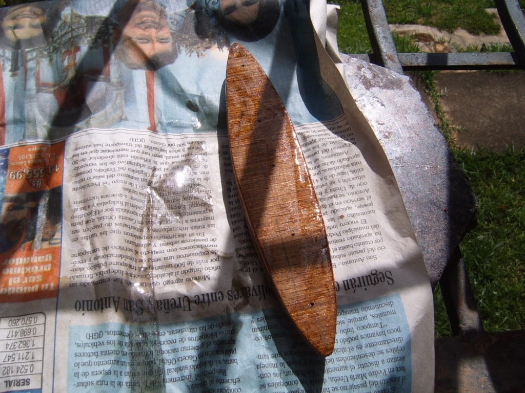

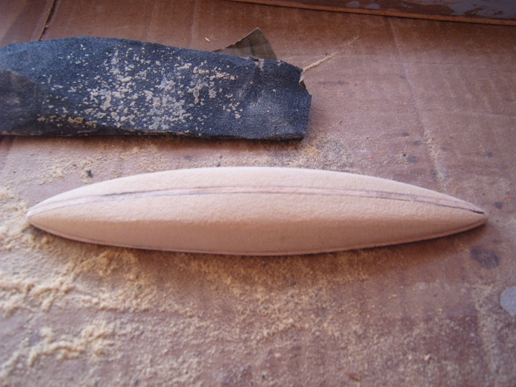

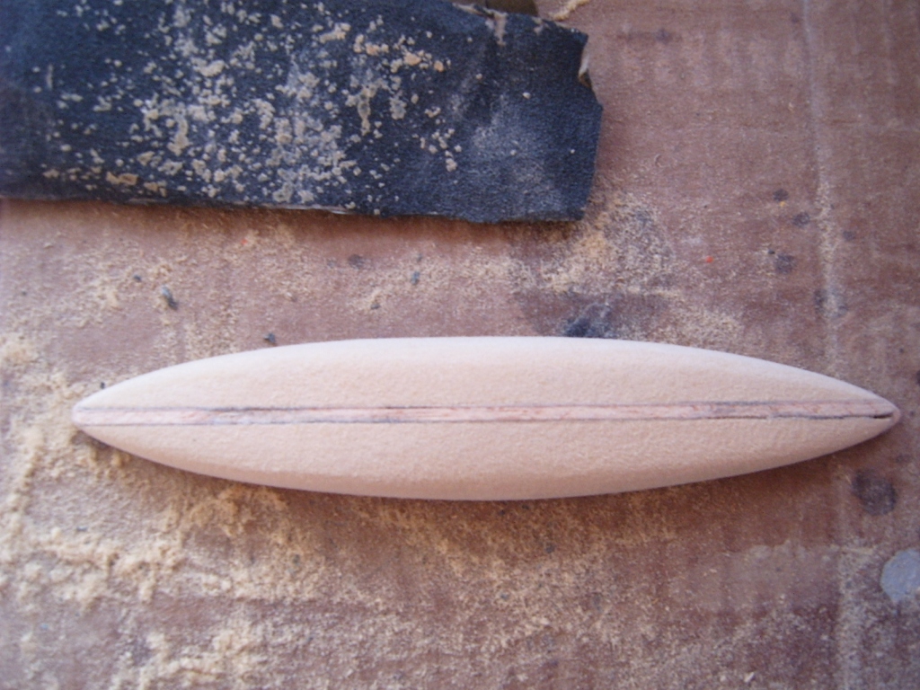

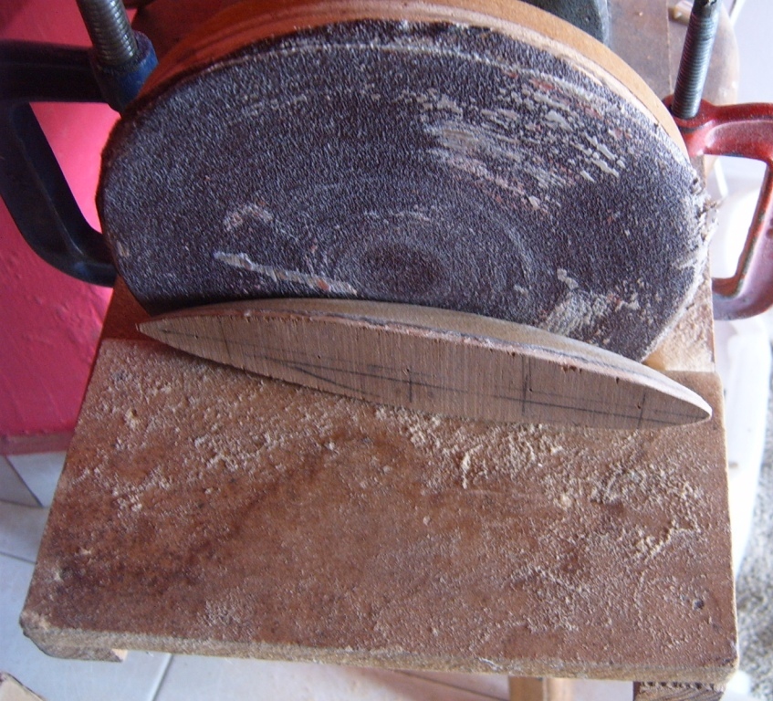

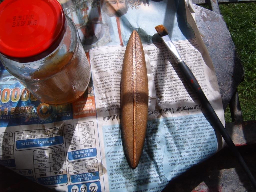

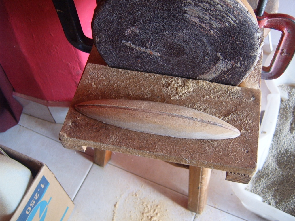

luego con el motorcito redondeo y voy dando la forma del bulbo..
asi queda
asi queda

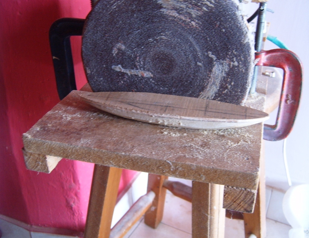

luego con lija 80 sigo redondiando los excesos

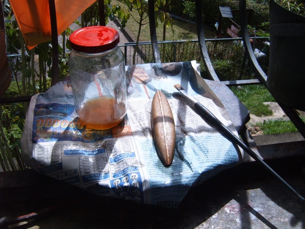

aplico sellador nitro o tapaporos
dejo secar
dejo secar

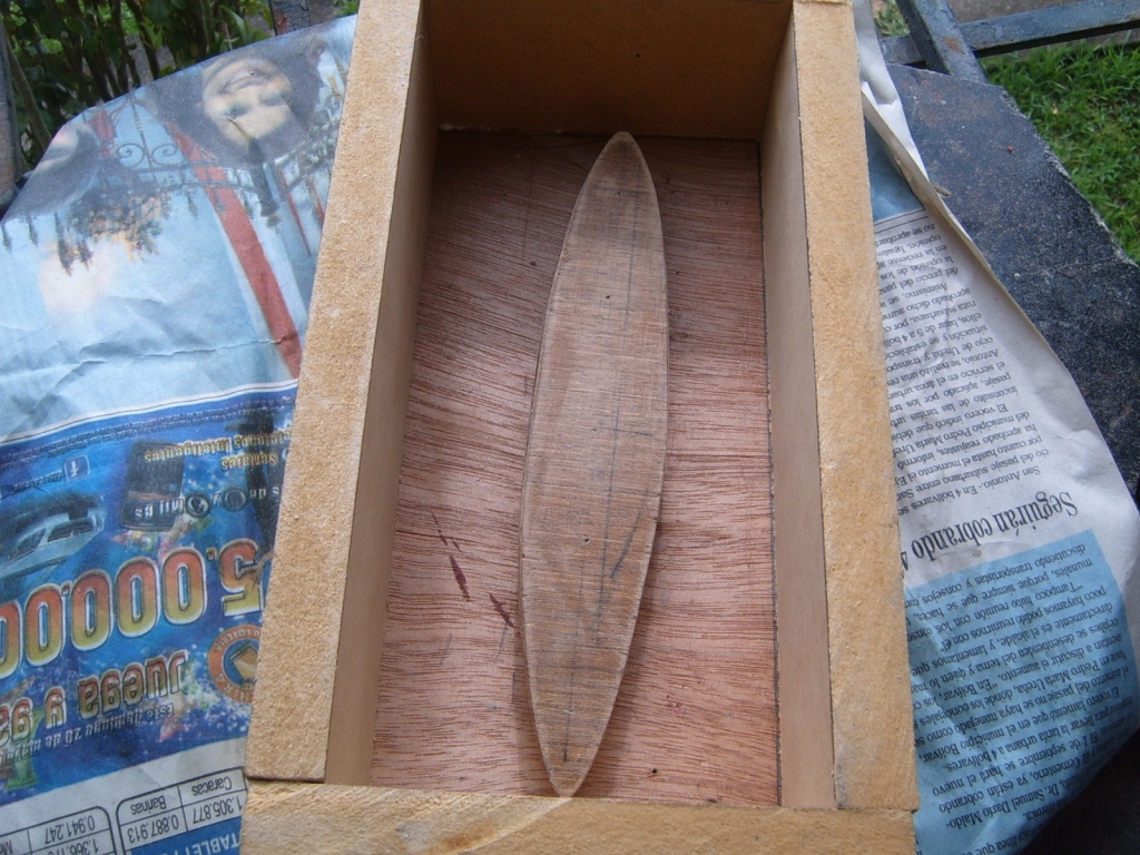

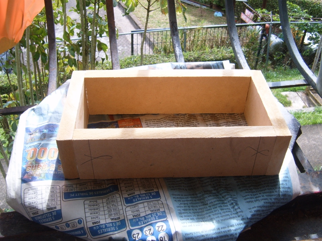

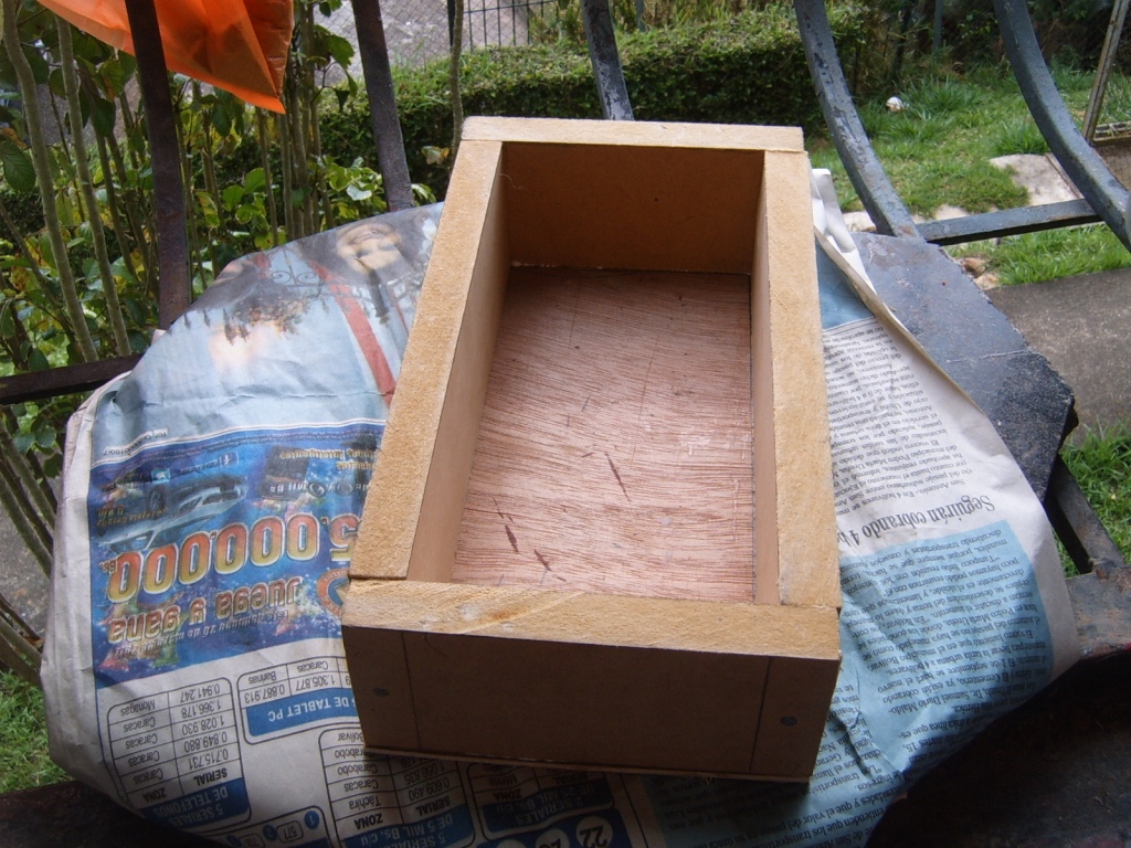

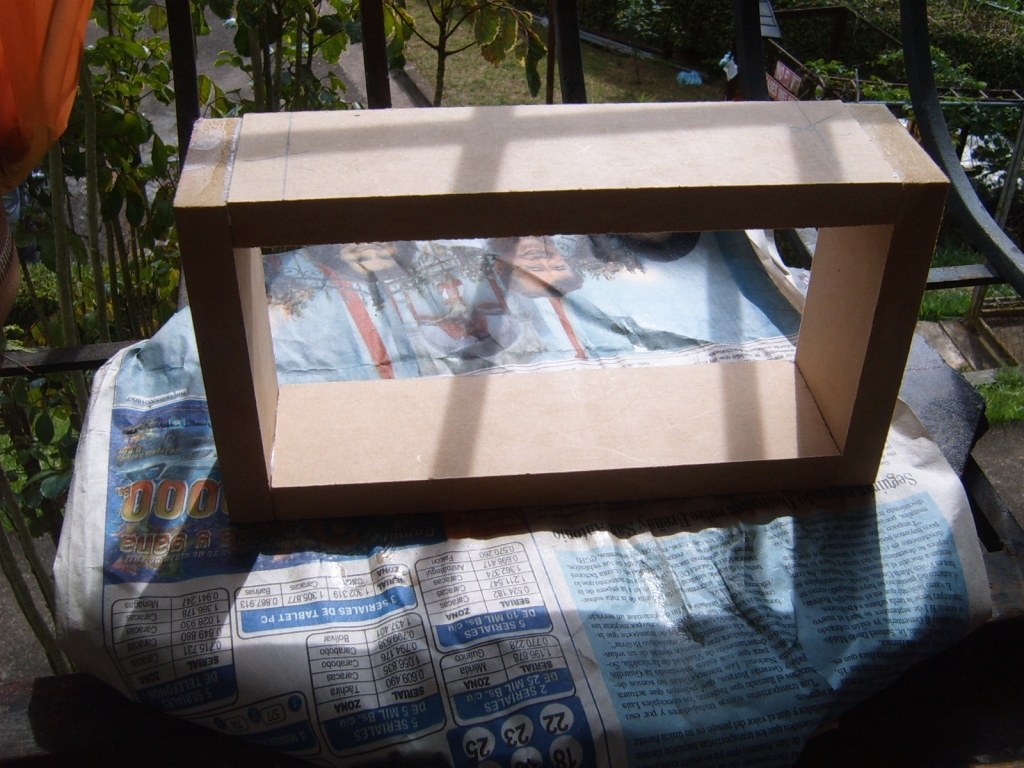

preparo el cajon..
preparo el cajon..

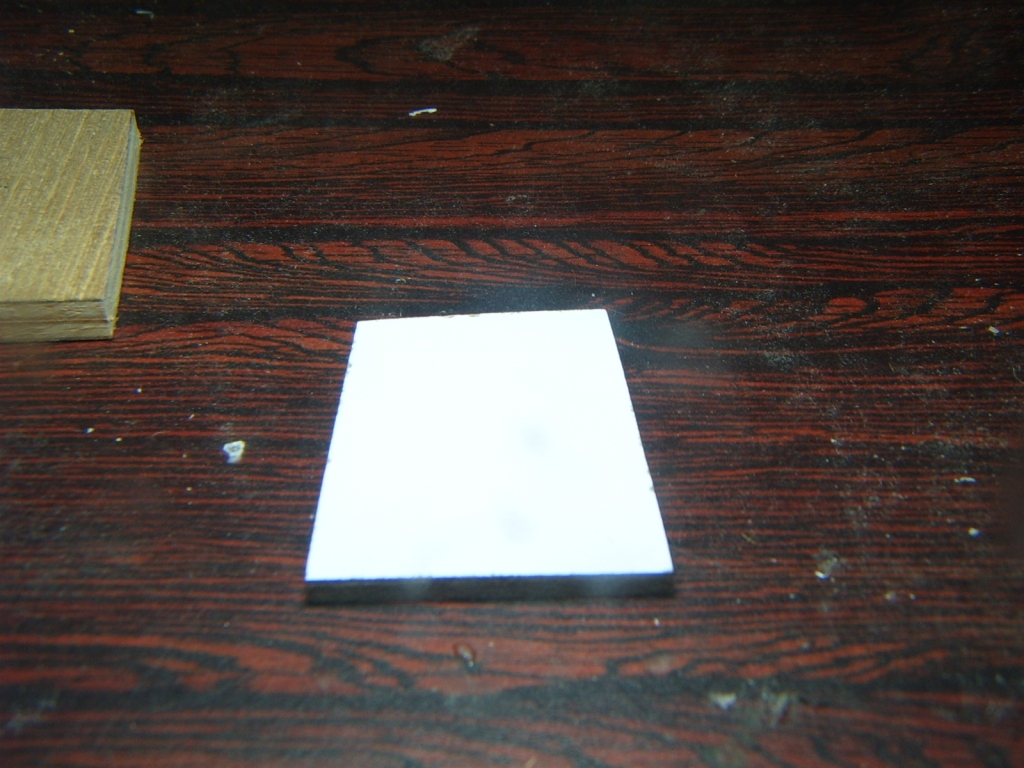

piso del cajon
piso del cajon

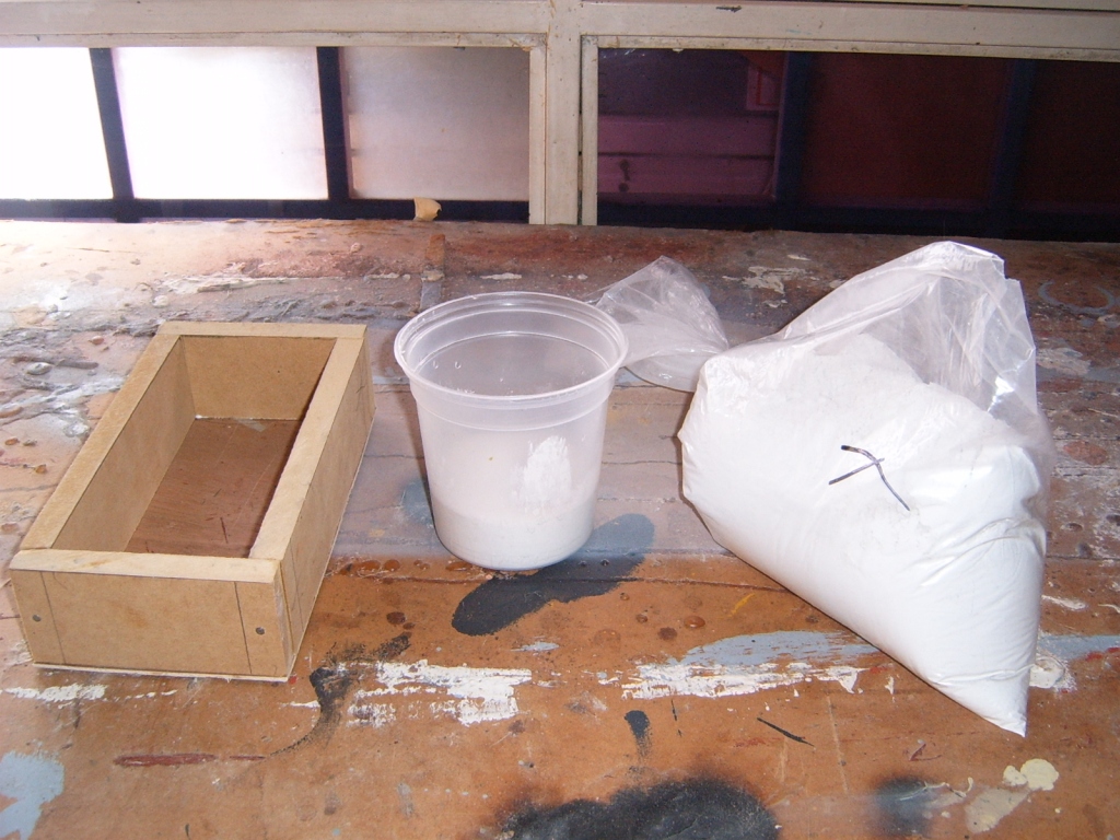

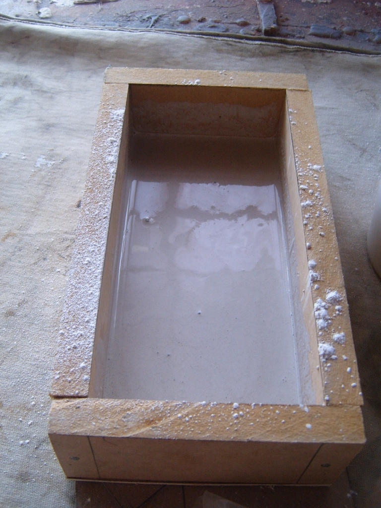

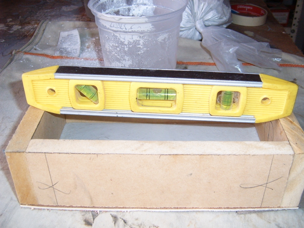

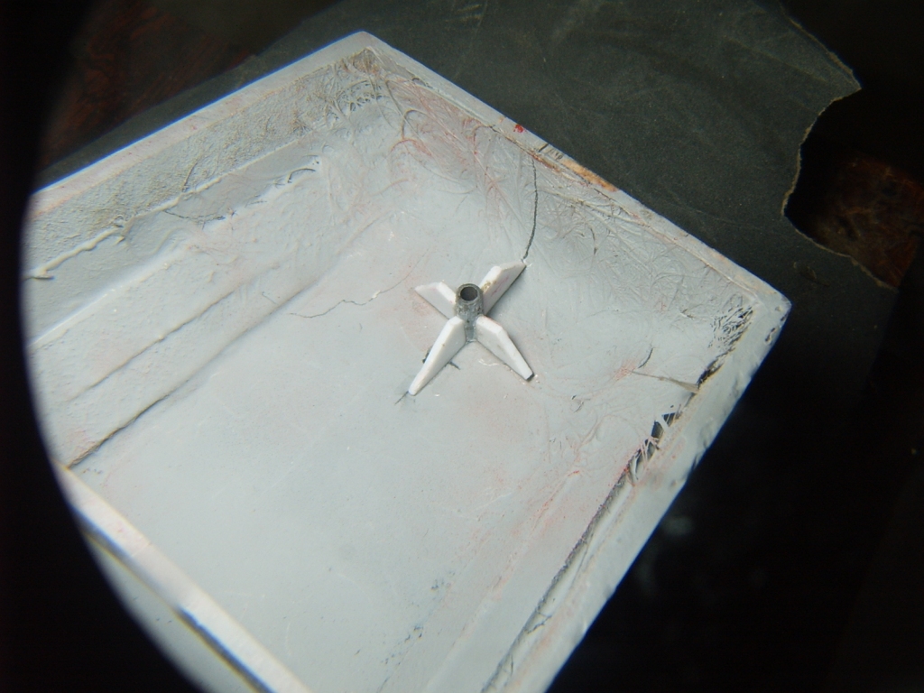

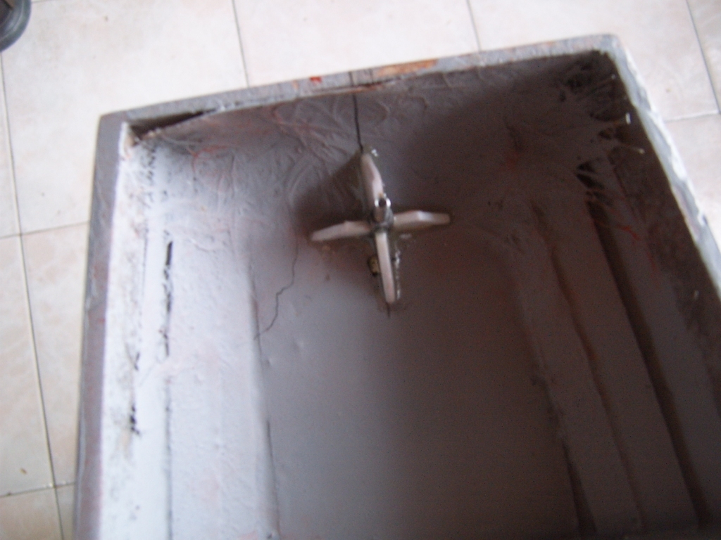

hago la caja y con yeso voy a sacar la pieza del bulbo que tengo en madera, para que me qued eun molde de yeso y poder hacer la pieza real en plomo..
:wink: :wink:

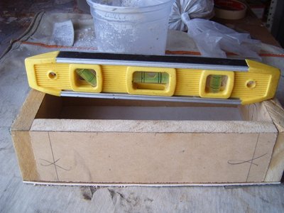

coloco el piso del cajoncito para el molde
tenemos el cajon listo..
apenas el tamaño del molde del bulbo..

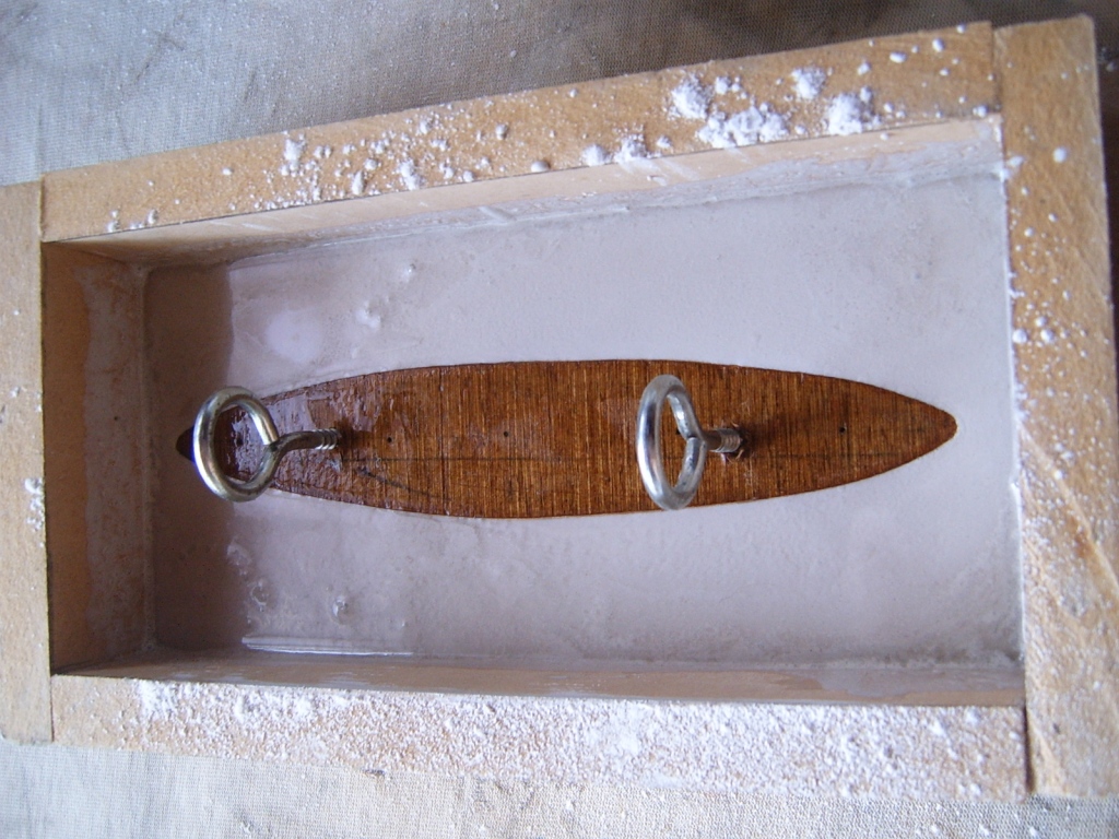

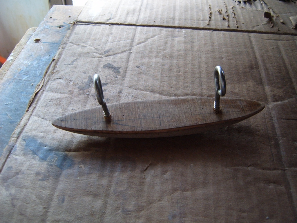

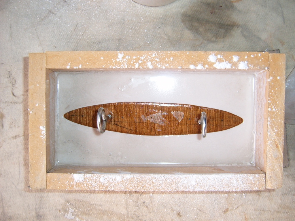

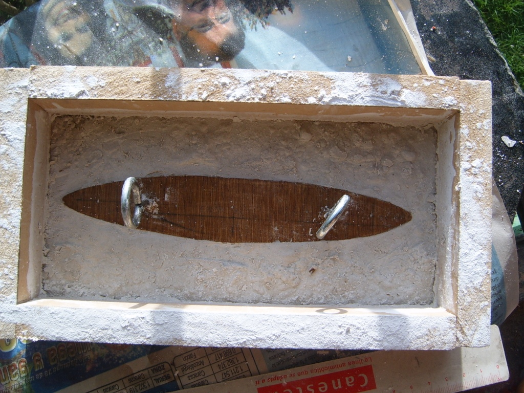

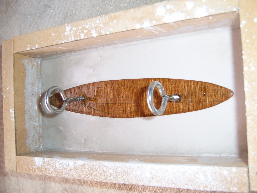

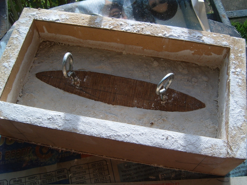

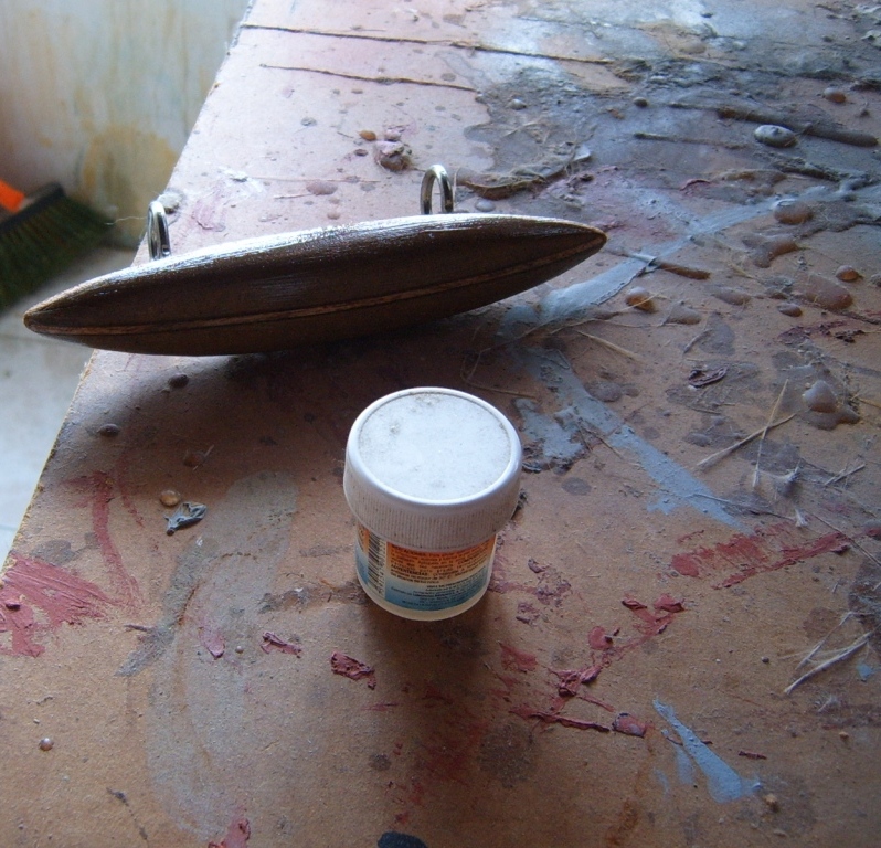

coloco dos cancamos para poder jalarlo luego de secar el yeso..
aplico un poco de lubricante..
y encima le unto vaselina para lubricar mas aun..
preparo la cal diluida en agua
le vaceo un poco a la caja y nivelo la caja de una vez para que me quede derecho y a nivel...
dejo secar un pelin
dejo secar un pelin
meto la pieza sumergiendola un poco, recordar que el piso del molde debe ser gruesito...
termino de llenar hasta los bordes.
dejo secar...
dejo secar...
fraguando o secando el molde..
