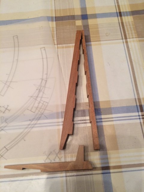

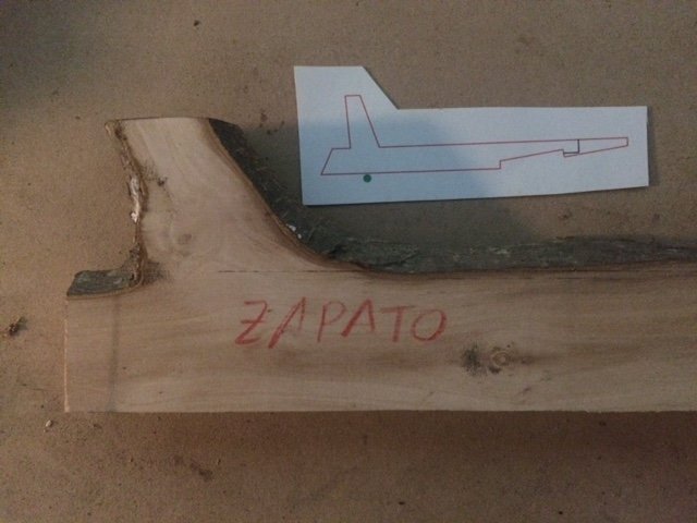

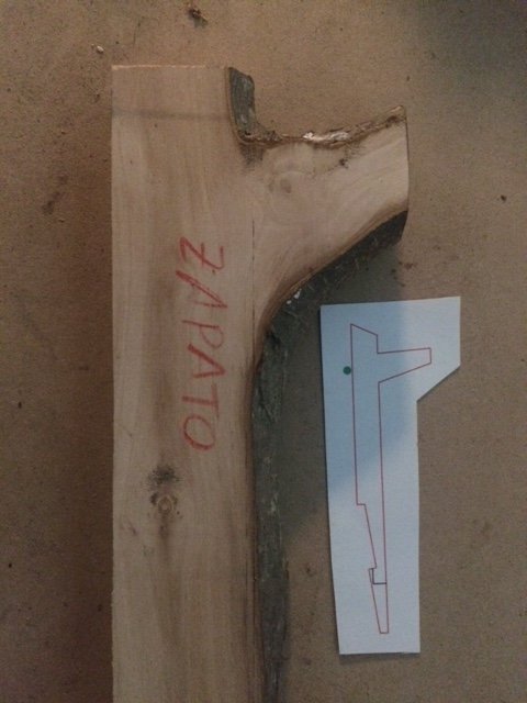

Re: Los barcos de la Batalla de Rande.

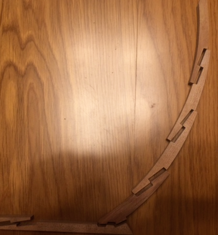

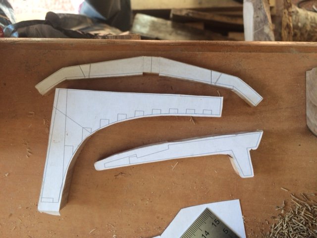

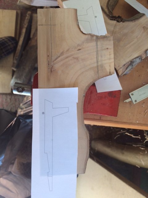

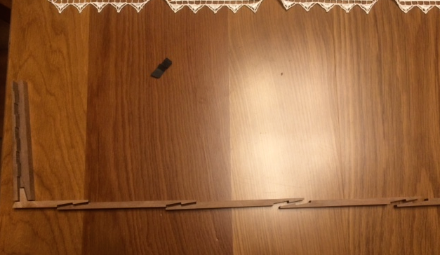

Podemos empezar con uno de los puntos que he leido en este foro, que siempre ha creado diferentes connotaciones sobre la cuestión de zapato, zapata etc. Supongo que a medida que se navega en el tiempo el significado de unas palabras derivan en otras y al final al leer lecturas de diferentes épocas se cruzan los signifados de unas épocas y otra. En este caso creo que el sentido del zapato hay que diferenciarlo del significado de Zapata como tablón que se coloca debajo de la quilla para proteger ésta en caso de varada o de roce con el fondo.
En el folo 41 vº del "Arte de fabricar ...." (faxmil) aparece en la columna de madera derecha la zapata y contrazapata y brazales..... pongo en la madera tuerta definiendo que no puede ser un zapato o parte final de la quilla llana con unión de codaste y contracodaste con espiga y mortaja sino una pieza que tenga ese parecido.
Garrote dice en su libro "Recopilación para la nueva fábrica......." que incluso se podían combinar el tipo constructivo de zapato, con espigas y motajas en codastes y contracodaste.
Como se puede apreciar en la pag. 290 de la obra "Los galeones españoles del siglo XVII, Tomo I de Cayetano, Isidro y Manuel, claramente se vé la forma que define lo que se podía denominar zapato que tiene la apariencia de un botin o zapato con un alzado que opino que en esa época por parecido con el calzado se le definiera de esa manera, una parte que alza hacia arriba y una parte que corre longitudinal. Para conseguir esa forma en un madero se podría pensar en un trozo de tronco que es una pieza con una raiz importante del mismo consiguiendo una forma cercana a una "L". En el manuscrito (faxmil) fol 236 vº se puede apreciar perfectamente la parte final del zapato de popa en el dibujo, conjuntamente con el codaste y el contracodaste.

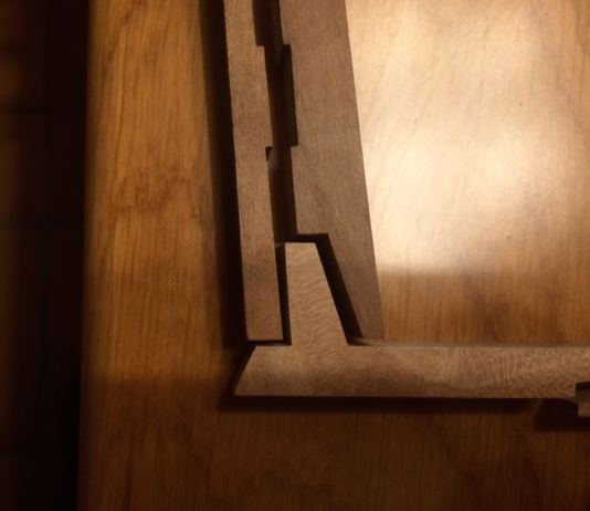

He construido dicha pieza para armar un bajel a escala 1/60 y adjunto las fotografías.
En una fotografía se puede apreciar el zapato conjuntamente con las dos piezas que conforman el codaste y el contracodaste.

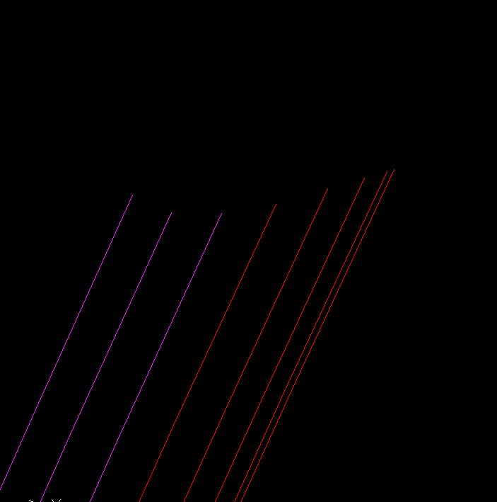

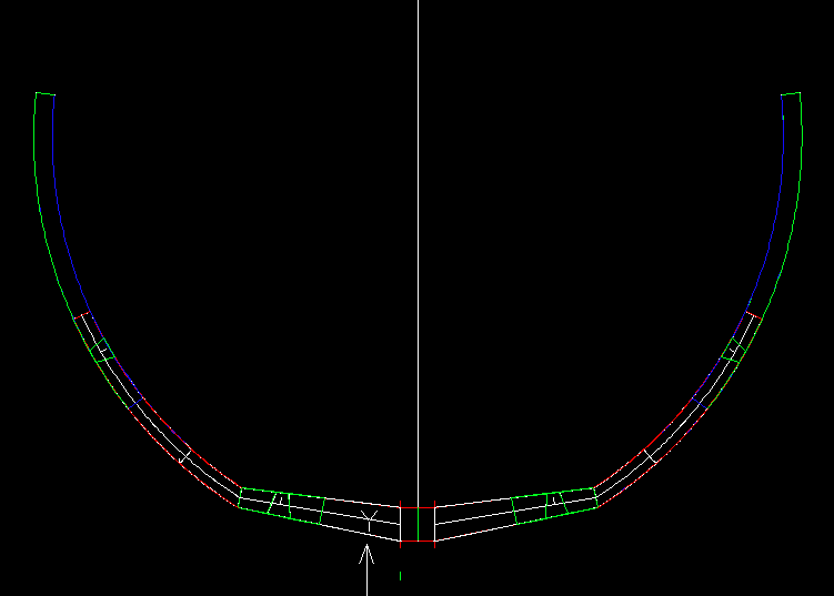

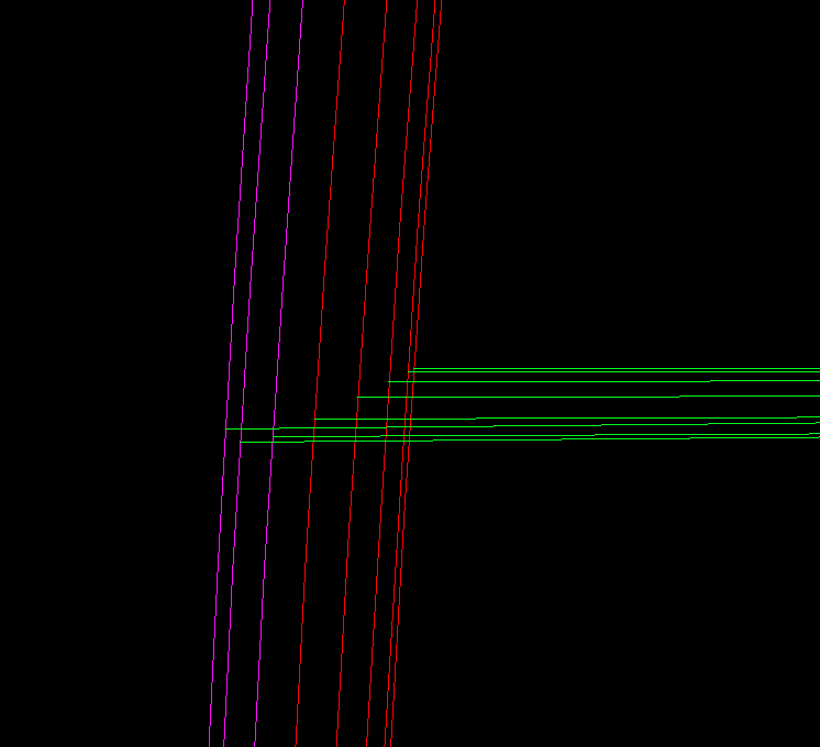

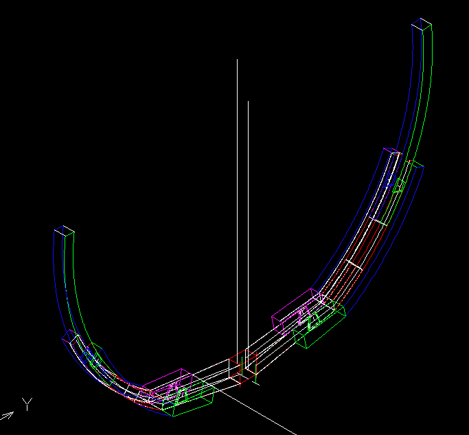

Buenos días a todos.
Hoy voy a comentar un poco sobre la manga del bajel.
En el fol 1 Vº dice La manga se medio en mº (medio) desloría que es lacuaderna maestra y no se dio lugar a medir mas haproa haunque tenia mas Mang y D. Millan lo propuso....... La percepción es correcta ya que tenemos que tener en cuenta que las varengas de un punto se han definido como 5 que son, incluidas la maestra, iguales a ella. Si a estas varengas les vamos aplicando, con la grúa del genol, la jova, que se ha definido para 20 puntos, cuando hemos llegado a la quinta cuaderna, ésta ya se ha abierto más que en la maestra y hasta cierto punto todavía se irá abriendo debido a que en la 6 varenga ya se empieza a acortar la varenga y a eleverla con la puja, pero las divisiones que se consiguen con el círculo son todavía pequeñaspara el acortamiento. La apertura debido, a la jova, empezará a ser inferior en el momento en que el acortamiento de la varenga compense la apertura de la grúa del genol.
A la altura de la manga, en la "cuaderna" 8 la manga es máxima y mayor que en la maestra y a partir de esta "cuaderna la manga comienza a disminuir hacia proa.
Voy a intentar poner un dibujo de la grua del genol en las 7 u ocho primeras varengas incluida la maestra.
En la figura que se muestra se ven 5 curvas en rojo que son las grúas que corresponderían a las 5 varengas primeras. Las 3 siguientes en morado corresponden a las varengas/"cuadernas" 6,7 y 8. como se puede ver de derecha a izquierda la manga va en aumento hasta esa grua de la varenga 8 y a partir de esta, la 9 y siguientes van disminuyendo la manga.
Además si miramos en el final de las grúas (dibujo siguiente) se perfila una borda ascendente debido a las pujas de las varengas.

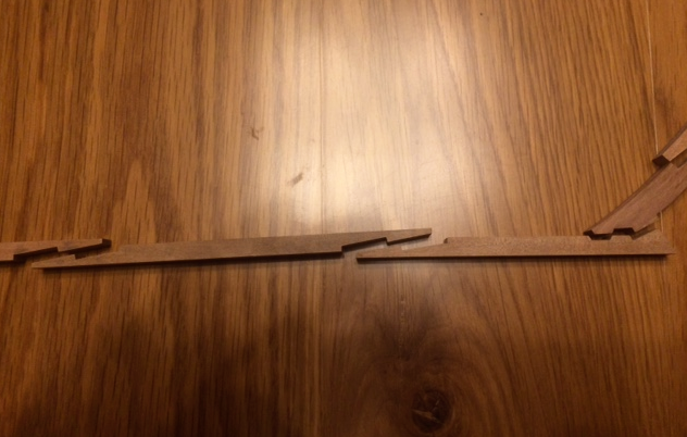

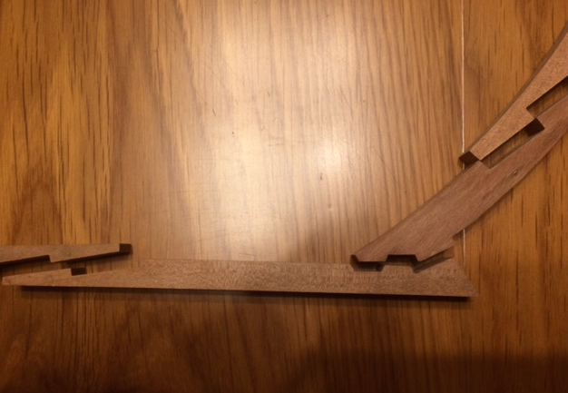

Buenos días Popeye.
Afirmativo, y correcto, lo que Gaztañeta considera quilla.

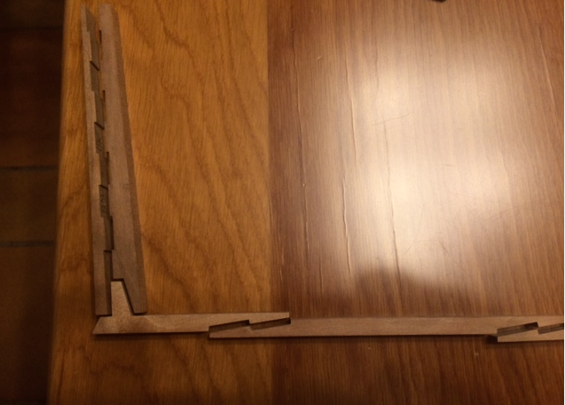

En estas dos fotografías se pueden apareciar los puntos donde se debería medir la quilla. En el primero se ve despiezado el codaste en codaste propiamente dicho,que es la parte de la derecha, y el contracodaste, en la parte izquierda.
Como escribe Garrote en 1961 "Fábrica de Baxeles...." en la página transcripta 7 Vº El pie de Roa de Popa es de mucha fortaleza el que sea de junta entera con el Codaste, y que cruze â esta junta el Contra codaste, que áde llevar por la banda de â fuera, el cual no importa, que sea de mecha, pues ba afianzado, y empernado con la Curba, que llaman Codal, que esta deve tener buenas pernadas, y largas, para que la una corra por ensima de la Quilla todo lo que pudiere, y la otra suba hasta la cubierta (si pudiere ser) que en tal casso, no importará, que Codaste , y Contra codaste sean de Mecha; aunque lo primero apruebo por mexor y mas fuerte
Aqui se puede leer lo que se aprecia en la primera fotografía y en la tercera, más abajo.
En la segunda se aprecia donde se une la quilla con el pie de Roa de Proa. Es aqui donde el punto de medición que explicaba en los comentarios anteriores, los vedores habían tomado la medición un poco más a proa que el punto de unión curva-quilla.
En el segundo párrafo pone Popeye, que Gaztañeta escribe, que desde el punto de medida de la quilla, en la popa, se le añade un trozo, que en este caso se puede ver en la primera y tercera fotografías, que es el trozo que asciende pegado al Codaste para juntarse a media madera con el codaste y despues otro trozo, como alargamiento hacia la popa de la quilla, de la misma dimensión que la quilla donde apoya o encastra el contra codaste. No puedo asegurar que el contracodaste no tenga algún teton o mecha ya que en el" Arte de fabricar........" no se lee ningún comentario al respecto.
El Zapato, o Zapata, es correcto que es una pieza mas que completa la quilla, aunque en varios sitios se lee que la quilla termina en el codillo con el codaste y que lo que sigue no se cuenta como quilla aunque este constituido en la misma pieza.
Adjunto también varias fotos más que completan las 5 piezas que constituyen la quilla.
En la última fotografía que adjunto se puede apreciar la formación de la roda que consta de cuatro piezas que además Gaztañeta lo lista en piezas de madera derecha, y se puede apreciar que perfectamente pueden ser así, de madera derecha, debido a su cortedad en longitud.
Como comentario interesante se podría decir lo que Garrote escribe sobre la curva "Codal" que en realidad tendría más sentido por el codo que dibuja y que con posterioridad o por uso deformado del lenguaje, se haya modificado por "Coral".

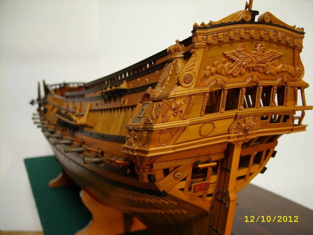

Una puntualización, igual a destiempo y con todos mis respetos.
3º El François tiene la popa redondeada frente las popas llanas de los buques españoles.

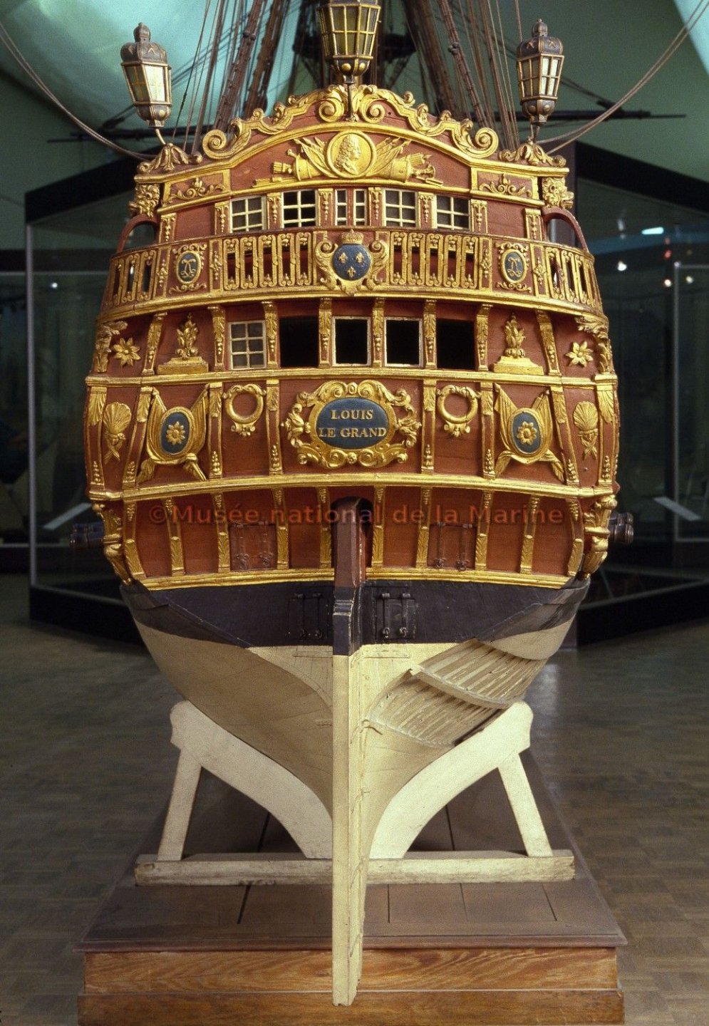

Le Louis le Grand 56c 1700

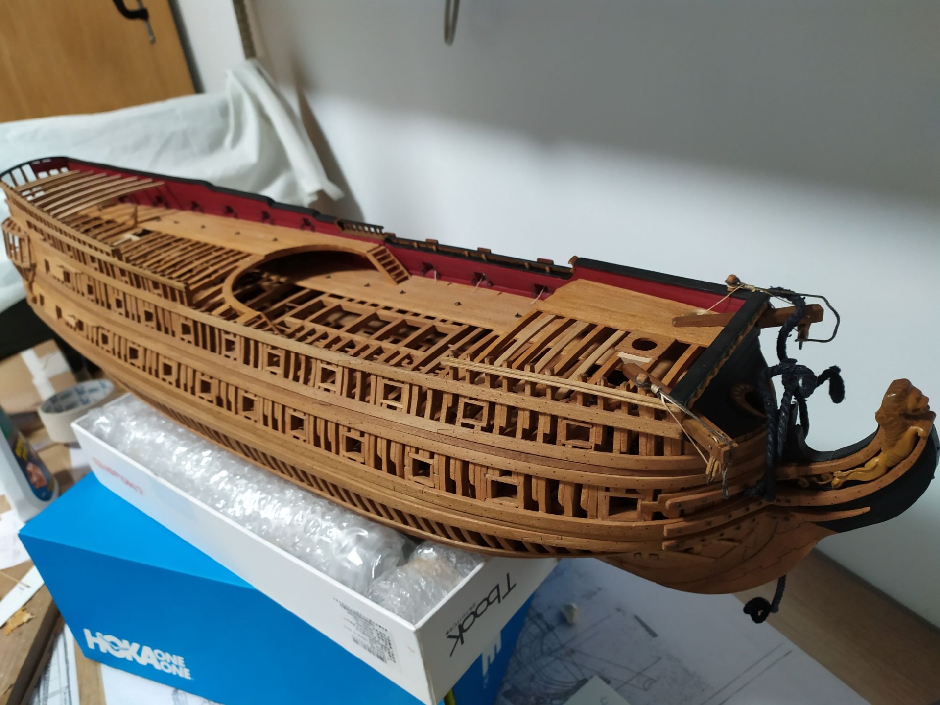

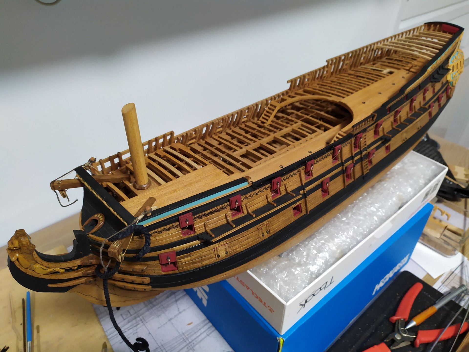

josu1 me encanta tu estudio y te deseo lo mejor. Tienes muy buenas manos.
Estas construyendo un navio de una epoca en el que se empiezan a producir cambios y en la cual vas a encontrarte con unas cuantas posibilidades para solucionar problemas constructivos y muchas veces no vas a saber como acertar. No te desanimes.
Yo estoy retomando un modelo del proyecto de Gaztañeta de 1712 y a día de hoy no se como puñetas encajar en el mismo sitio curbas de alto bajo, durmiente, tranquanil, baos a cola de milano, y latas sin cola de milano con .....con los puñeteros entremiches endentados.
Te pongo una foto del modelo en su estado actual...... sin entremiches.
- IMG_20220112_051543.jpg (350.61 KiB) Visto 2001 veces
- IMG_20220120_171703.jpg (307.1 KiB) Visto 2001 veces
Buenas tardes Popeye.
En el "LE FRANCOIS" se puede apreciar que sí, que la popa aunque llana tiene una curvatura hacia proa, es decir, que lo que nosotros definimos como yugo tiene una curvatura hacia proa.
En cambio en el "LE LOUIS LE GRAND", si no es fallo de visión, la popa, desde el raser hasta el techo de los guardatimones de abajo, no se si se pudiera definir de esta manera las dos portas de abajo, es totalmente plana.
En el "Arte de fabricar ......." ,por lo que he podido descifrar, la popa no es totalmente llana. En varias páginas del manuscrito Gaztañeta comenta siempre sobre el ancho del codaste y en el plomo de este, en su vertical de la parte exterior se coloca un yugo, "yugo de fuera" lo llama, que hace de cierre al escotillon del timón, por la parte de su proa, que cierra con otro yugo que lo llama "matador" que cierra la popa y además genera el escotillon para sacar el timón, esto en segunda cubierta, y que si este ancho, del cdaste, folio 78 Vº, fuera menor, menor sería la curvatura del yugo que se colocaba por de fuera de los brazales de popa. esto que lo repite en varias partes, en principio parece extraño pero para ajustar el yugo "de fuera", de segunda cubierta, en primera instancia, debe tener una curvatura hacia proa y en segunda instancia la curvatura propia del obao de segunda cubierta.
En su momento se mostrará esa pieza que se deduce del enrevesado texto del Sr. Gaztañeta.
