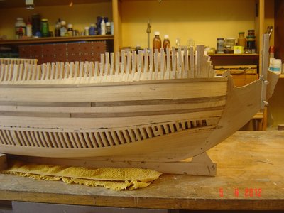

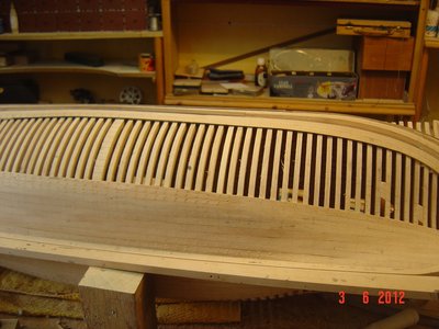

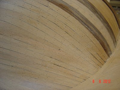

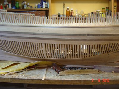

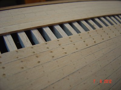

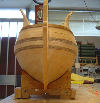

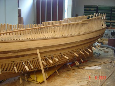

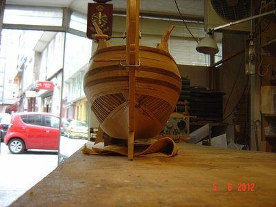

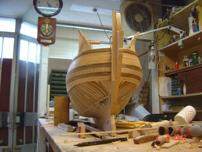

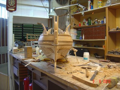

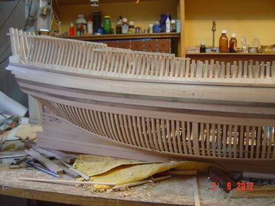

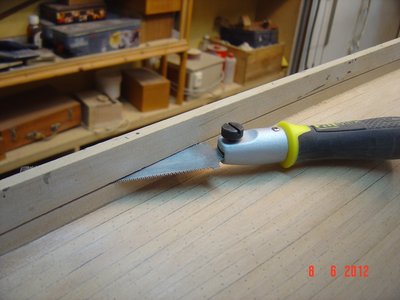

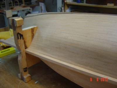

Muestro los avances.

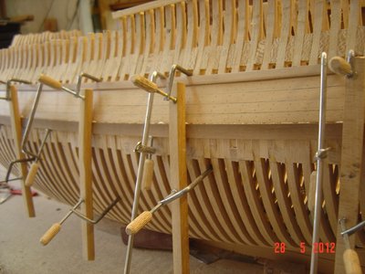

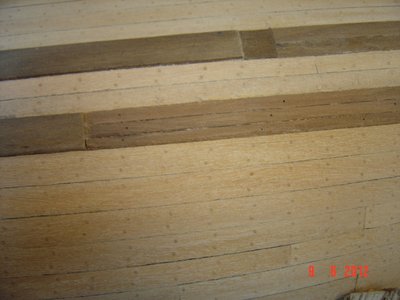

Durante estos quince días estuve con el forrado, por cierto bastante latoso, la proa tiene unas formas difíciles de forrar, las tracas no daban la forma doblándolas con vapor, había que doblarlas de canto, las medidas de 9 x 3 milímetros y la madera que estoy usando que no dobla nada bien, me obligaron a hacer las tracas de la proa recortadas de tablas mas nachas, esto por no disponer de árboles torcidos como los astilleros de verdad. Con las cintas me pasó igual, para solucionarlo, en la parte conflictiva las hice de tres listones de 3,3 x 3 milímetros, y luego las forrare con una chapilla de un milímetro. Tanbien decir que llevo mas de diez mil cabillas colocadas
Saludos cordiales
José Rodríguez
Saludos cordiales
José Rodríguez

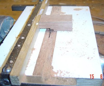

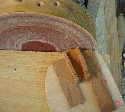

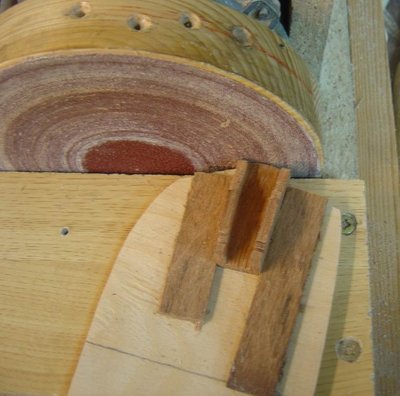

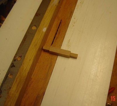

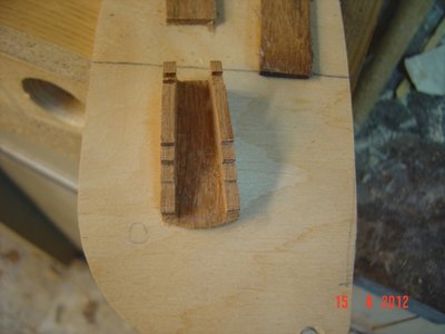

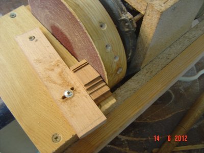

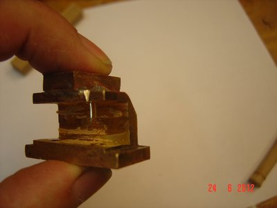

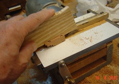

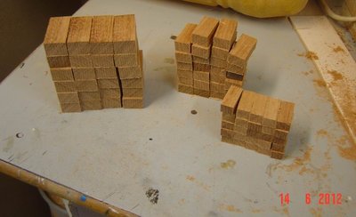

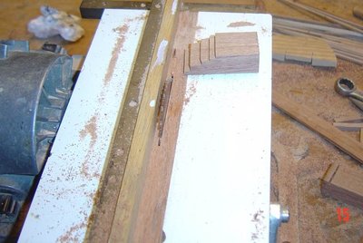

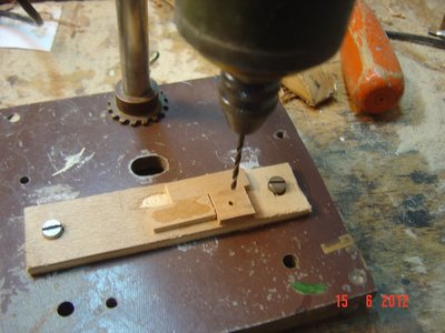

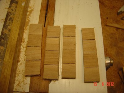

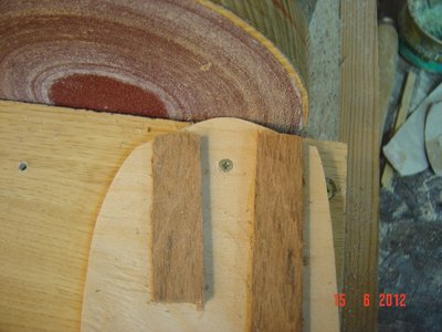

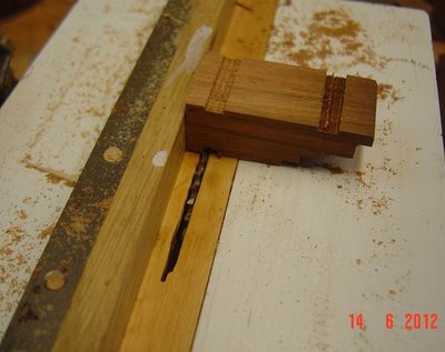

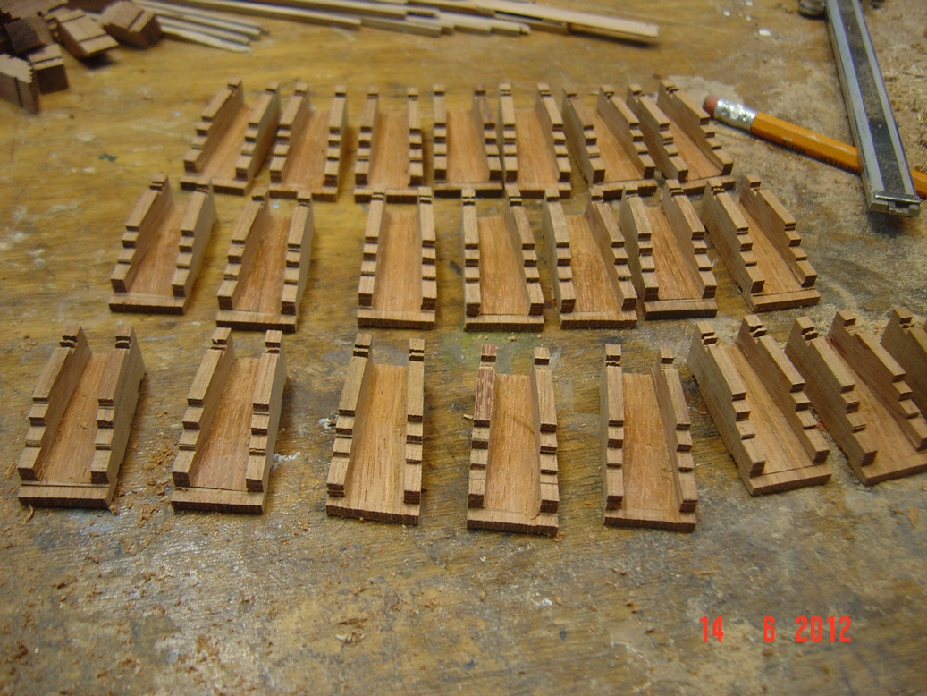

Cureñas

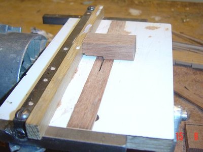

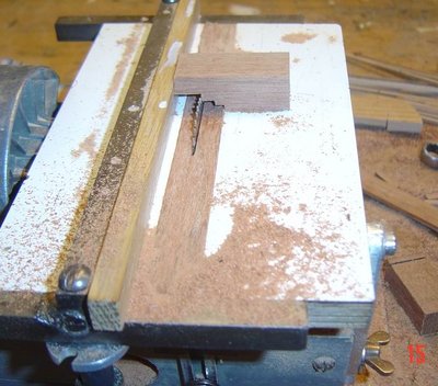

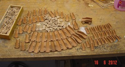

Hago ya las cureñas porque tienen que quedar colocadas en la primera cubierta antes de hacer la segunda, pues quedaran completamente inaccesibles, dejare preparado para meter los cañones posteriormente, por la tronera desde el exterior.
Una vez puesto a esta labor hago también las cureñas de la segunda cubierta, 20 para cañones de 8 libras, 16 de 4 libras y también 20 para un amigo/alumno que esta haciendo el Le Mercure.
Paso a explicar con fotos como hago normalmente las cureñas
Saludos cordiales,
José Rodríguez
Saludos cordiales,
José Rodríguez

Re: En grada Galeón contemporáneo de la batalla de Rande (17
Hola Joseba, graciasJoseba escribió:Magnifico José, como siempre...
Una pregunta, que no sé si lo has mencionado, pero que tipo de madera has usado para el forro y cubierta?.
Joseba
La madera que estoy empleando para quilla, roda, codaste, forro y la cubierta es ABURA, madera de África, tiene un tono bonito y prácticamente no tiene veteado, se lija bien, no da el acabado del peral o cerezo, le falta dureza para hacer piezas pequeñas, no se encuentra con facilidad en las casas de maderas, por lo menos aquí en Coruña.
Saludos cordiales
Jose Rodriguez

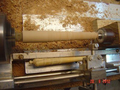

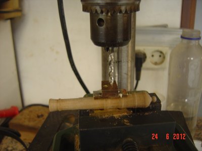

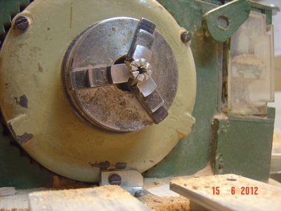

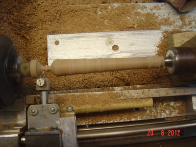

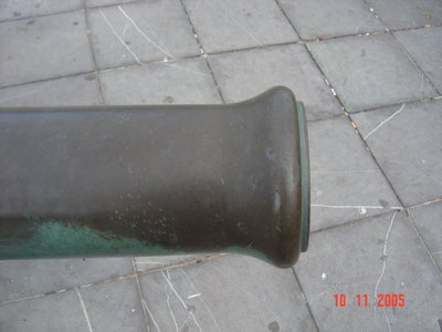

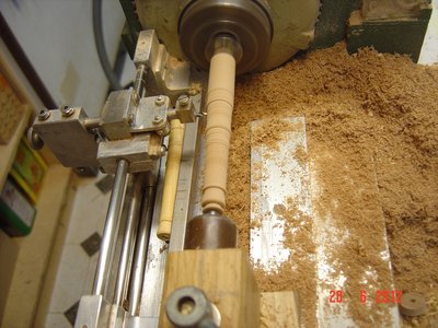

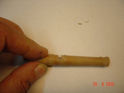

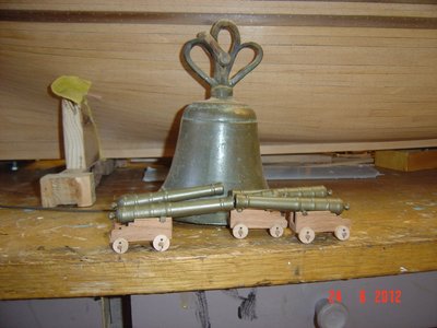

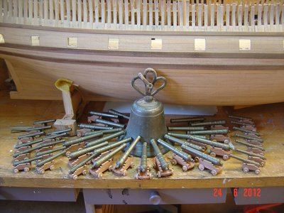

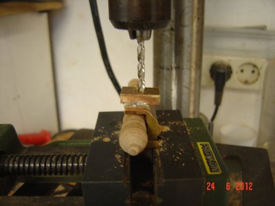

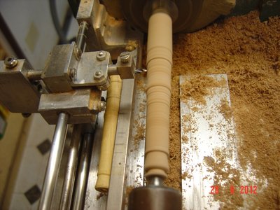

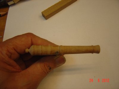

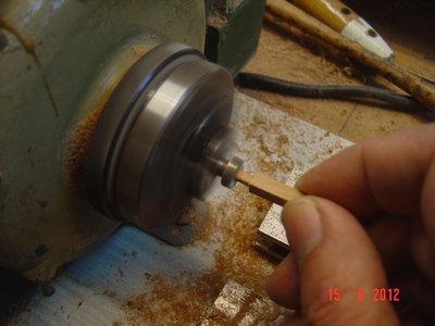

Sigo con la artillería

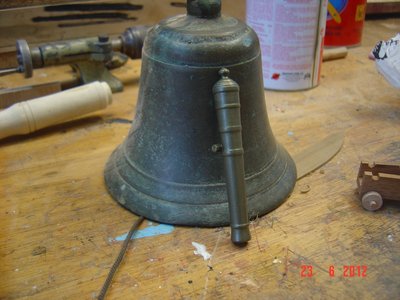

Torneo los cañones en madera de manzano, (me habían regalado un tronco de manzano hace años y ya la considero bien seca, es bastante dura) lo hago en el copiador para piezas relativamente grandes, este trabaja con cuchilla; una vez torneados les hago el taladro para los muñones en este caso van tangenciales a la parte inferior del cañón y luego los pinto imitando el bronce con la ya mencionada mezcla de pinturas, purpurina oro, que es amarilla, mas azul, da un color verde, luego añadiendo negro mate se va dando el oscurecido, trato de imitar una campana de bronce que tengo en el astillero para anunciar la entrada del capitán y de un cañón de bronce que esta a la intemperie en el Puerto de la Cruz, Tenerife.
Saludos cordiales,
José Rodríguez
Saludos cordiales,
José Rodríguez

Maestro, tratare de copiar su paso a paso para mis cañones del resolution, mejor explicacion y detalle foto a foto no puede haber, el tono que le dio al cañon, es inmejorable, excelente trabajo maes Jose, sigo atento...
