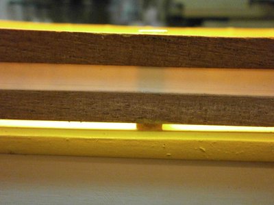

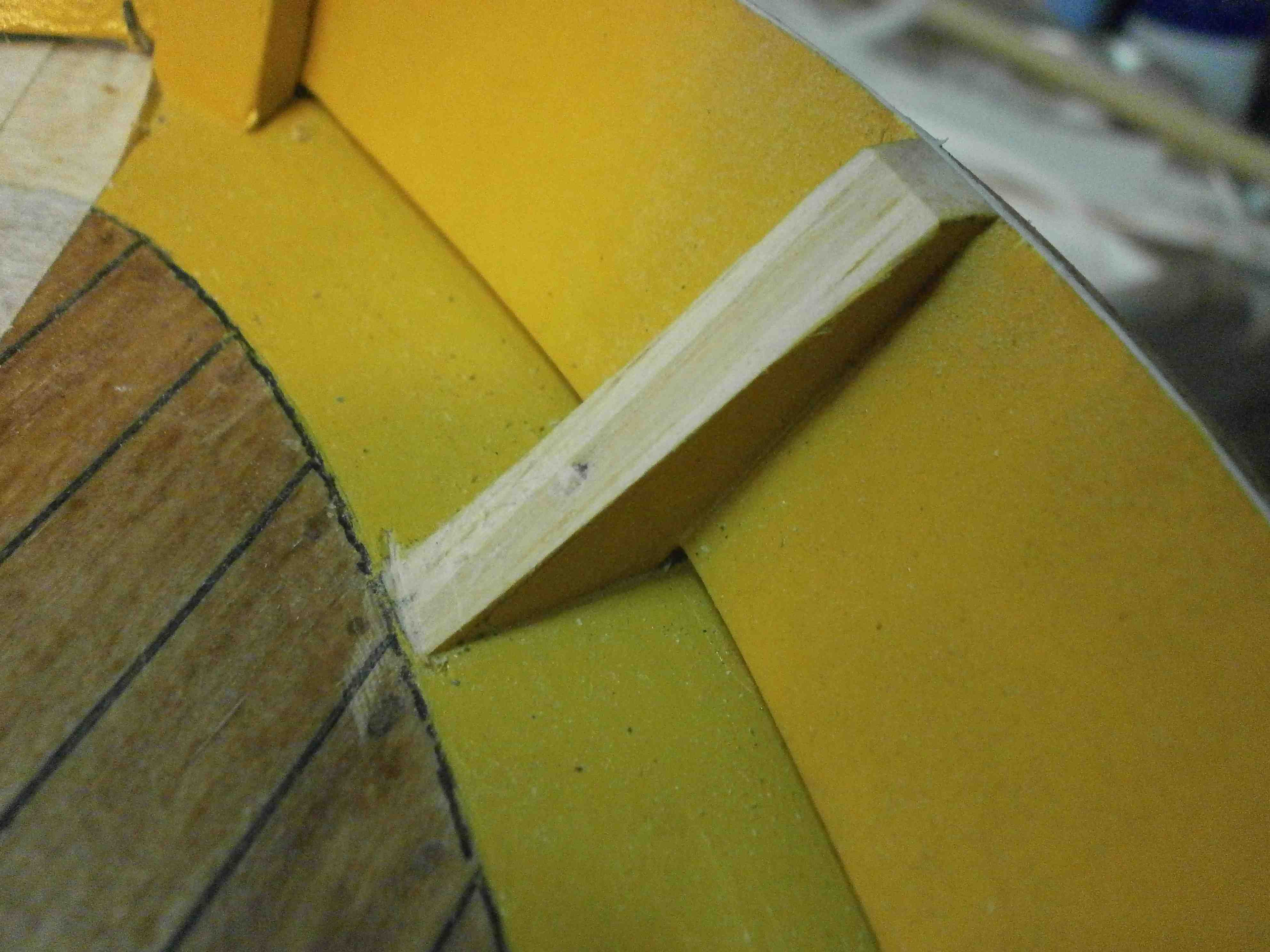

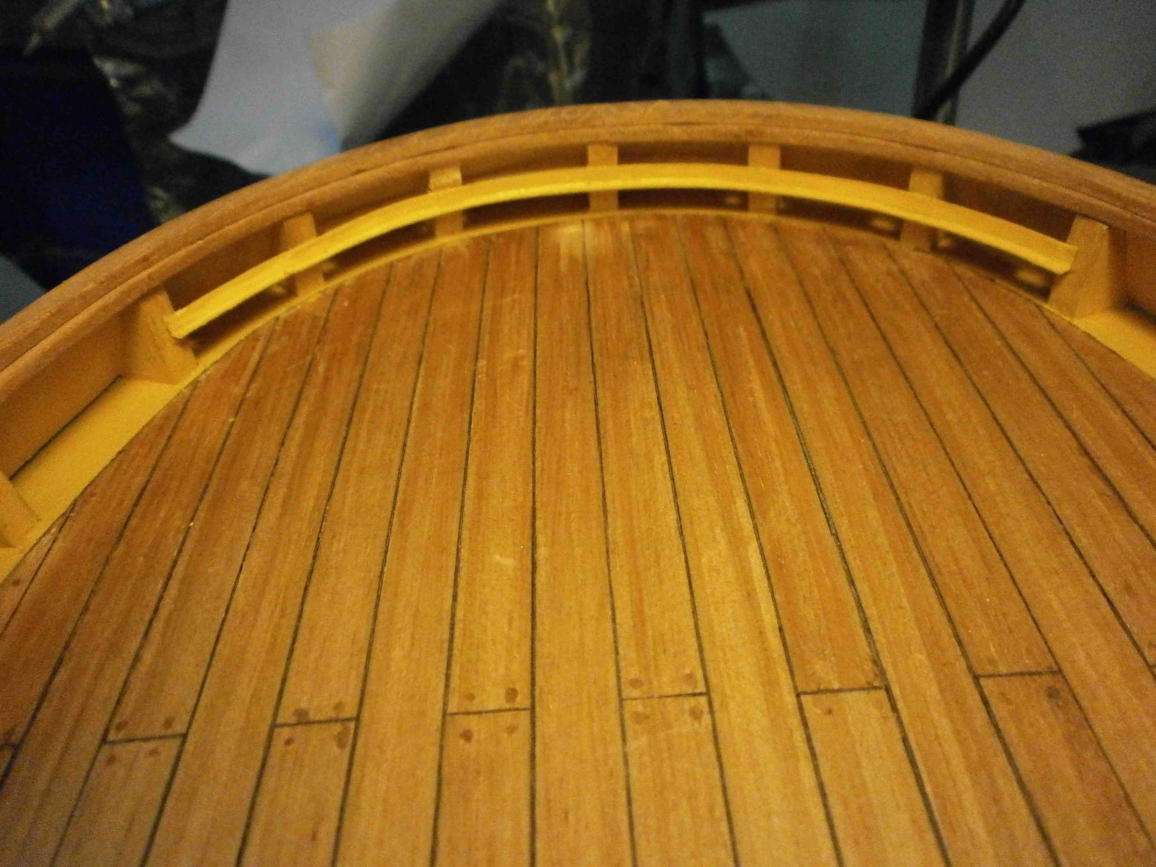

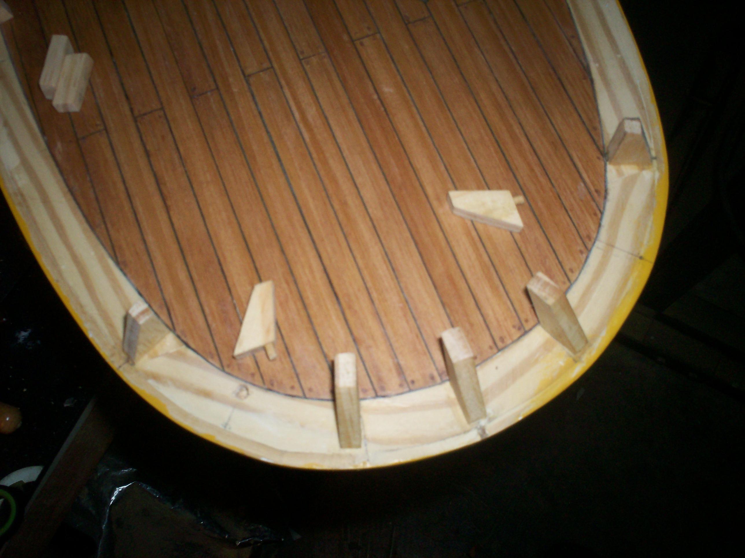

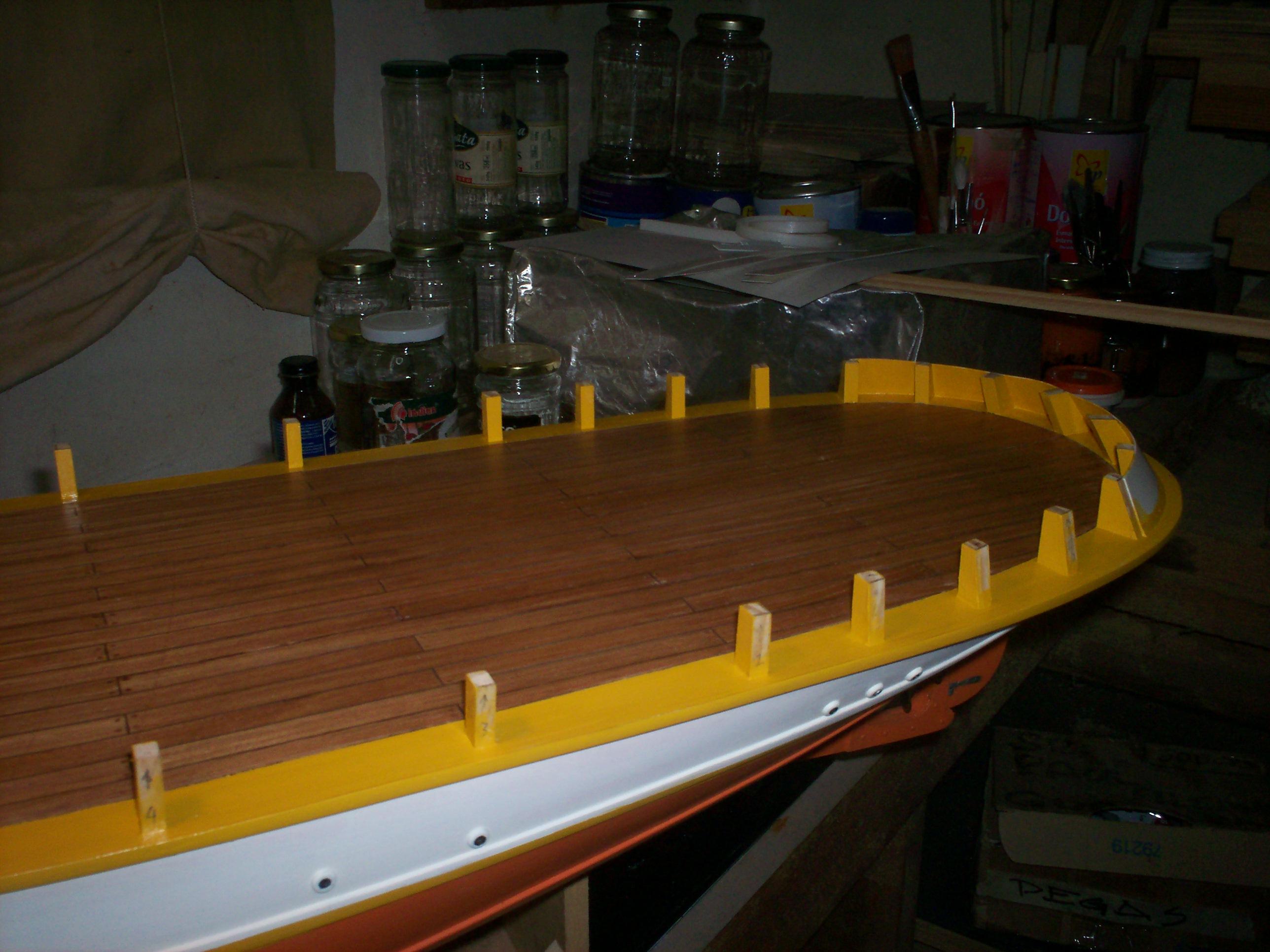

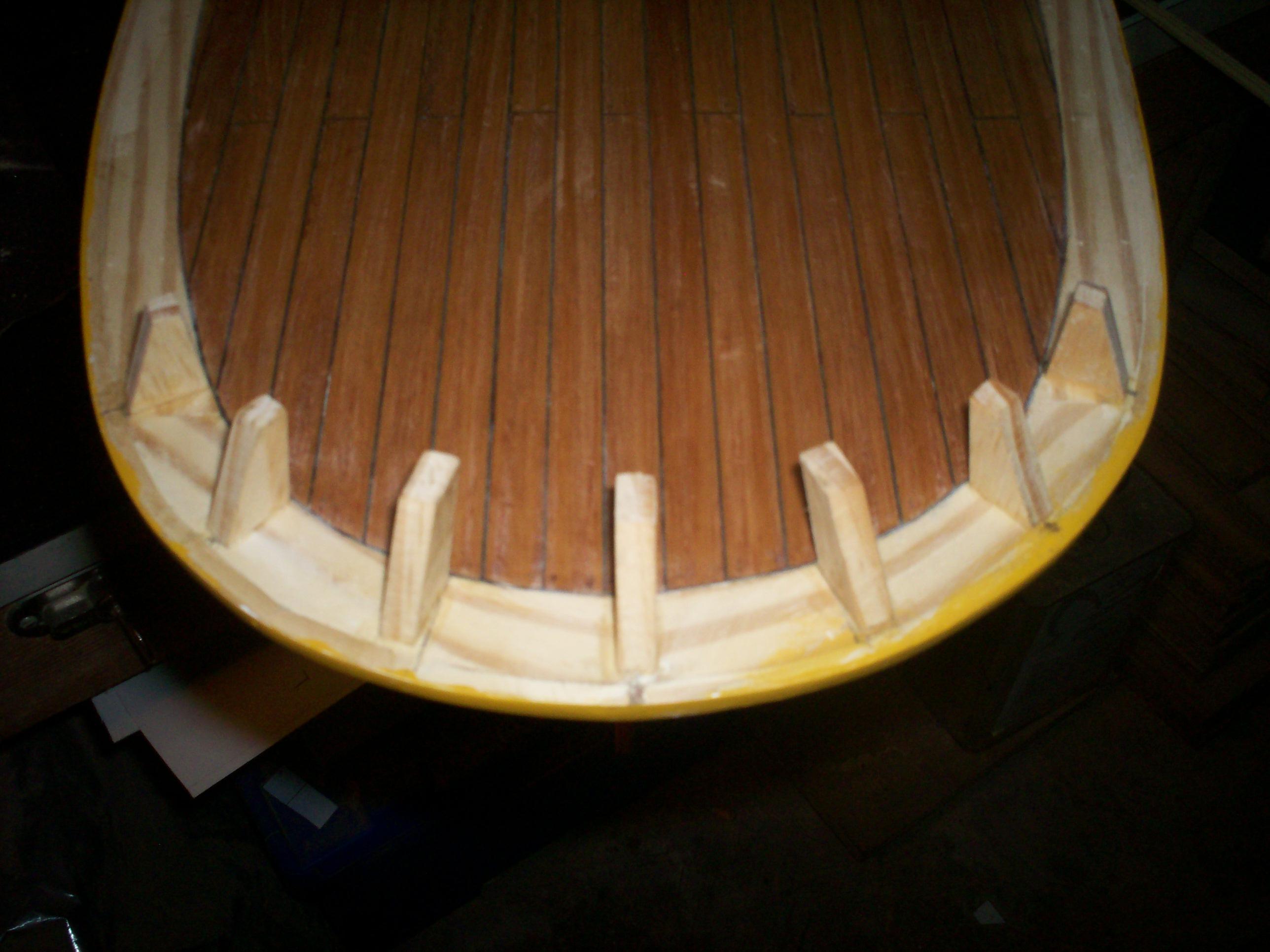

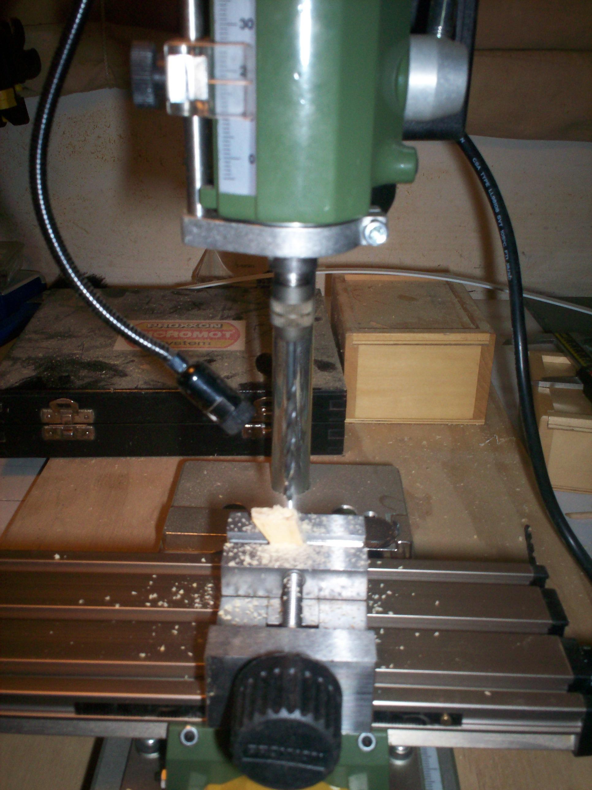

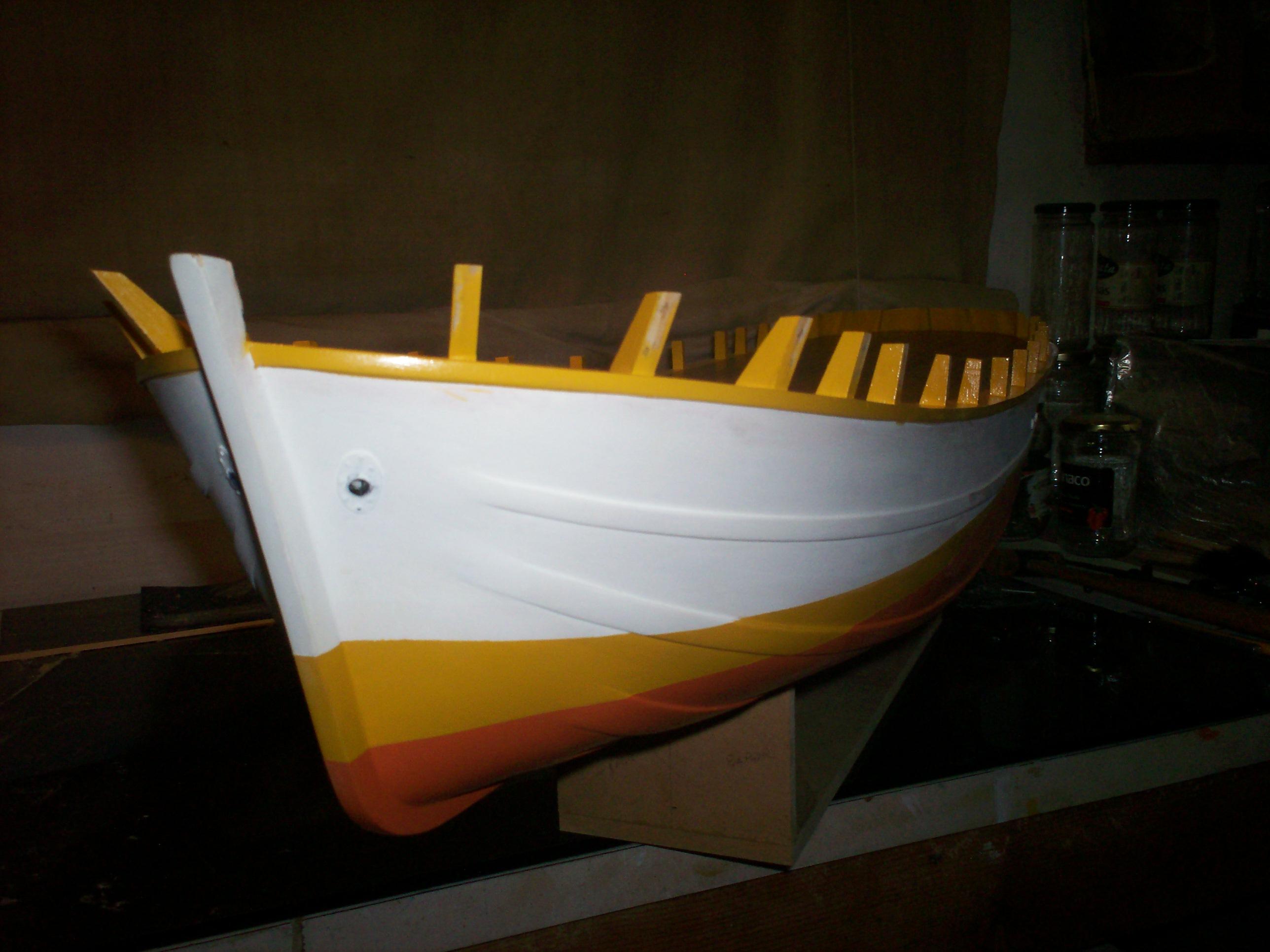

Una vez sacadas las medidas de los barraganetes del plano y completado el diseño junto a dos más para la popa que eran necesarios, corté y los lijé para luego colocarles un vástago de 1/8 que me permitiera asegurarlos bien en el trancanil. Para posicionarlos utilicé una plantilla del mismo espesor que tendrá la borda, ya que, estando colocado el cintón y no siendo este del mismo espesor a lo largo de la banda ya que afina de popa a proa, no podía tomarlo como referencia.
Marqué las posiciones sobre el trancanil y en cada punto la perpendicular a la tangente de la banda en ese punto, de manera que luego pudiera alinear los barraganetes con esta perpendicular.

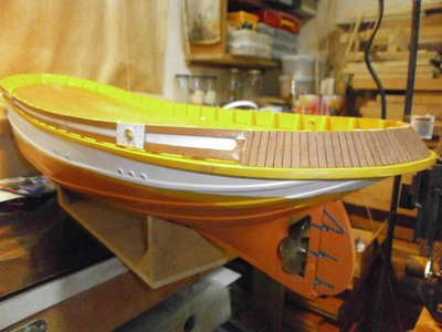

Para mi gusto esta muy pero que muy bien.
Solo hacerte una pregunta. ¿La tapa regala no sera un poco ancha???.
Teniendo en cuenta el ancho de los barraganetes mas la regala del forro mas la regala interior, me parece en las fotos que se va de ancho. Digo... no lo se.

Hola Araola: Si tienes razón: la regala quedaría muy ancha. Con este asunto tuve bastantes dolores de cabeza. Me explico. En las fotos se ve ancha y traté de sacar esa medida en base a medidas más o menos conocidas pero los resultados fueron variables entre 15 cms y 27 cms. Total que no obtuve una idea clara de la medida real. Por otra parte en los planos aparece con un ancho de 5 mm que darían 15 reales y no parece ser esa la madida. Además quería darle una cierta base a los barraganetes para poder entarugarlos y que resistieran mejor cuando colocase la borda, que entre el fondo de la misma y el registro de arriba tendrá 2 mm de espesor.
Ahora bien, salvo los barraganetes de popa y 2 de proa, los demás tienen 6 mm que sumados a los 2 de la borda me quedaría en 8 que sería el ancho de la regala en su parte superior. Sin contar las tapas laterales, representarían 24 cms reales pero ignoro que tan lejos estoy de la realidad.
De todas formas puedo rebajarlos, algo que pienso hacer con los que están fuera de los 6 mm, pero que puedo hacer con los demás también.
Y finalmente, si alguien sabe cuanto es la verdadera medida de la regala real, sería de gran ayuda.
Saludos y gracias amigo.

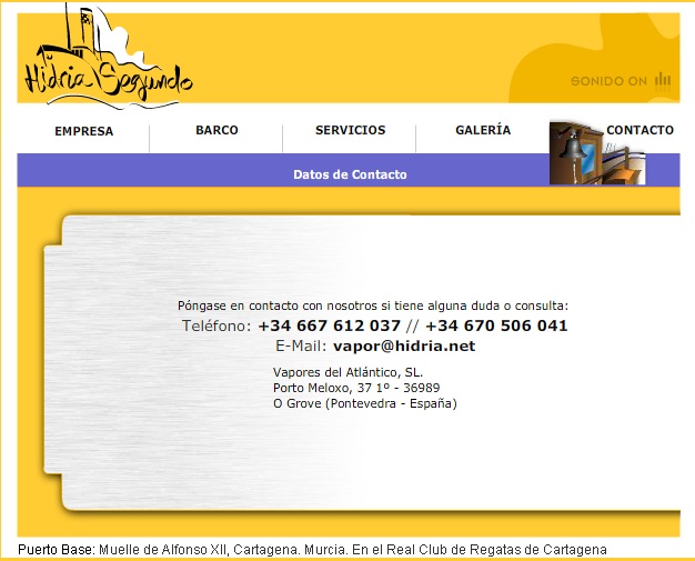

Que tal directamente al los dueños?

Hombre!! Gracias jomaal88, así voy directo.... nada mejor!

Hola amigos, Sesé me ha respondido de inmediato: 24 cms la regala y 18 cms la sobreregala. En efecto, parece que tendré que rebajar bastante. Me dedicaré a eso antes de continuar con el resto. Llevará algo de tiempo y habrá que tener paciencia. Ya veremos como queda....
Cualquier sugerencia es siempre bienvenida. Saludos y mi agradecimiento a Sesé y Jacobo.

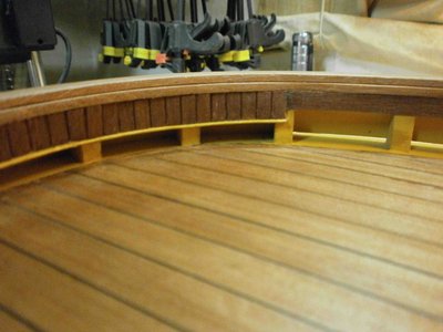

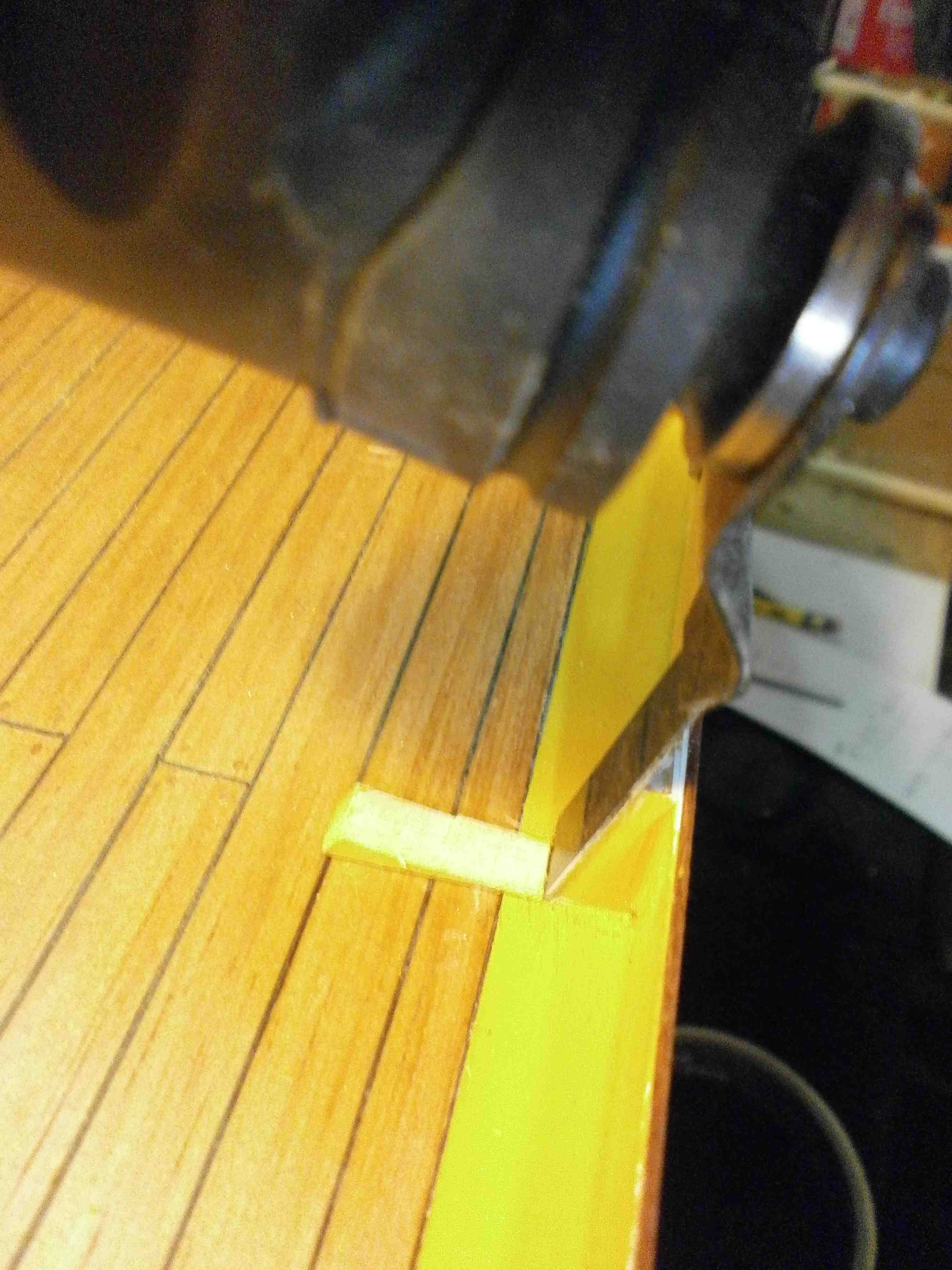

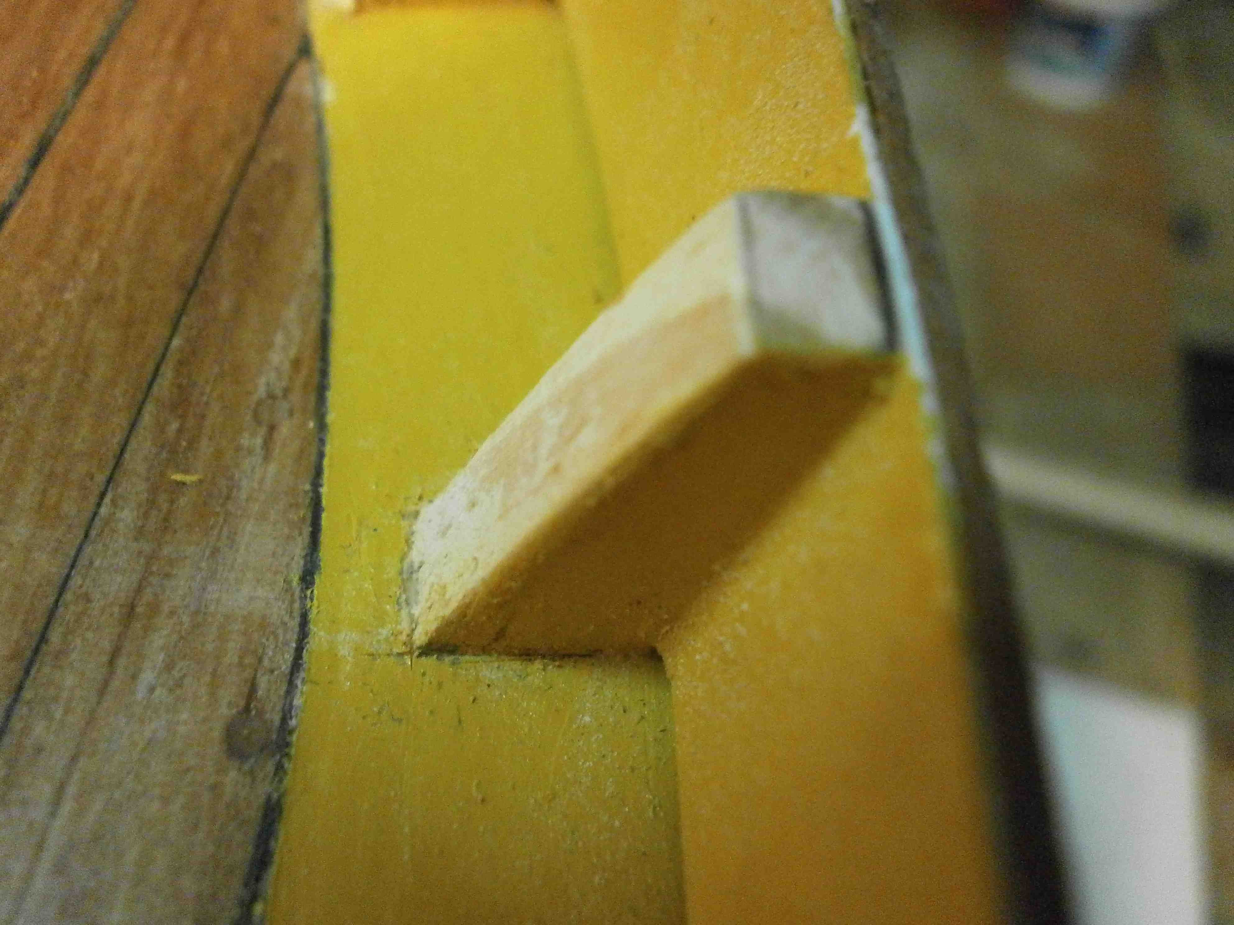

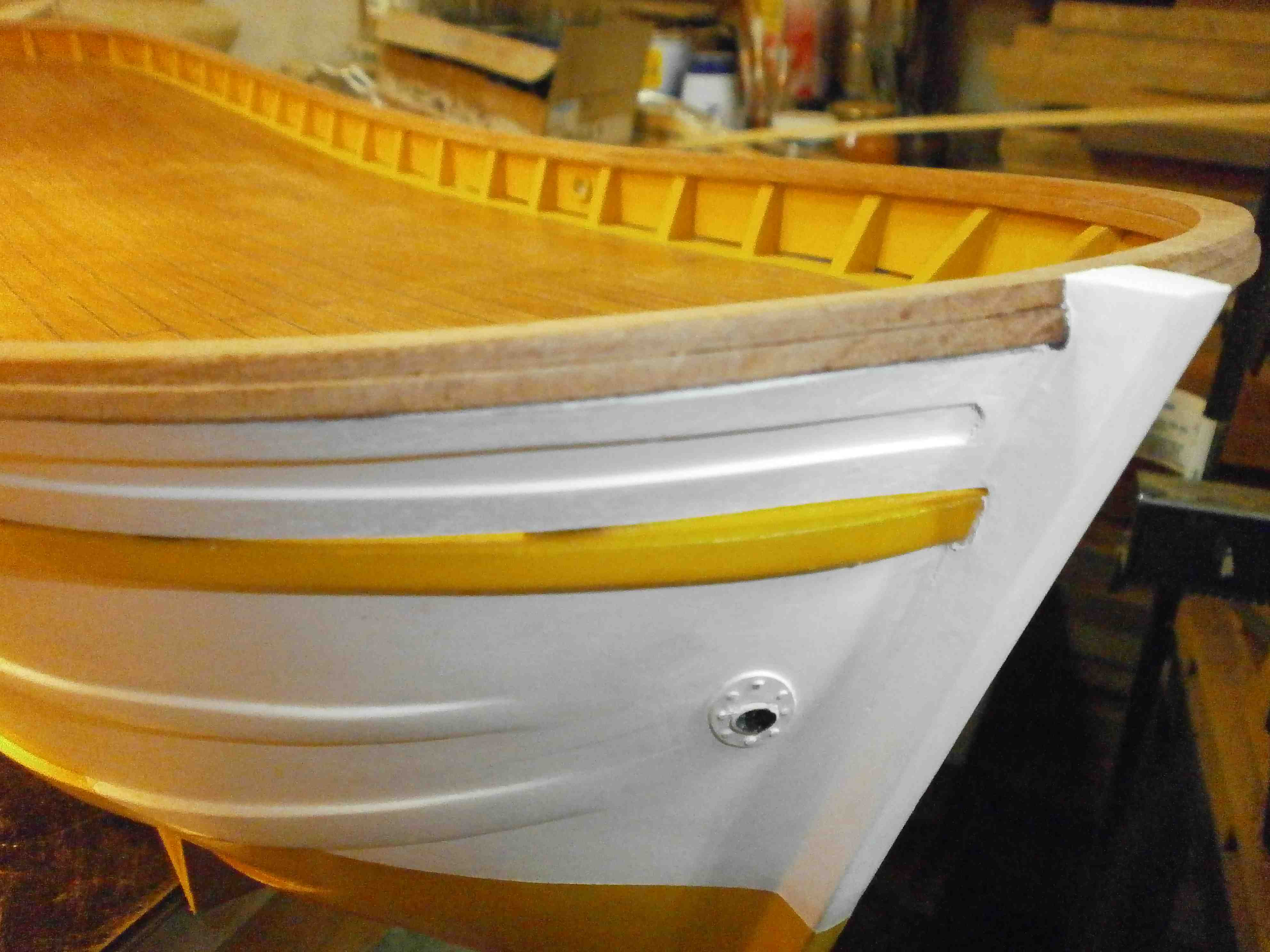

Después de tener las medidas reales de la regala y la sobreregala, resultaba obvio que los barraganetes estaban completamente fuera de medida.
Al momento de tener esta información ya el fondo de la borda estaba colocado decidí achicarlos en el sitio sin quitarlos y para ello utilicé una Multimax Dremel con una hoja de sierra de 1/4" de ancho, protegiendo el trancanil con una laminilla.
raulheber
Mensajes: 84
Registrado: Lun May 11, 2009 3:43 pm
Re: Hidria II Museo Estático Escala 1/30
Mensaje por raulheber »

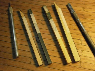

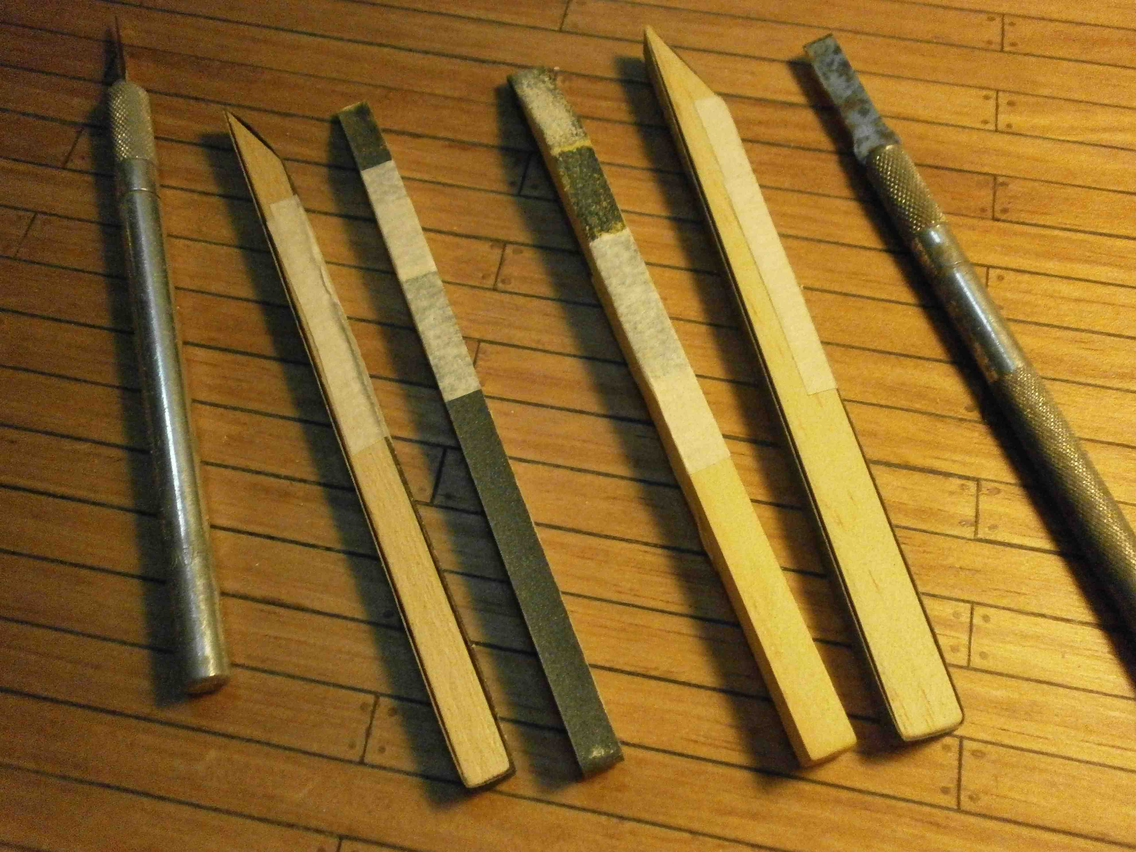

Luego utilizando los artilugios que se ven en las siguientes fotos, lijé los cortes y masillé algunos detalles.
raulheber
Mensajes: 84

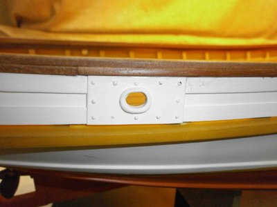

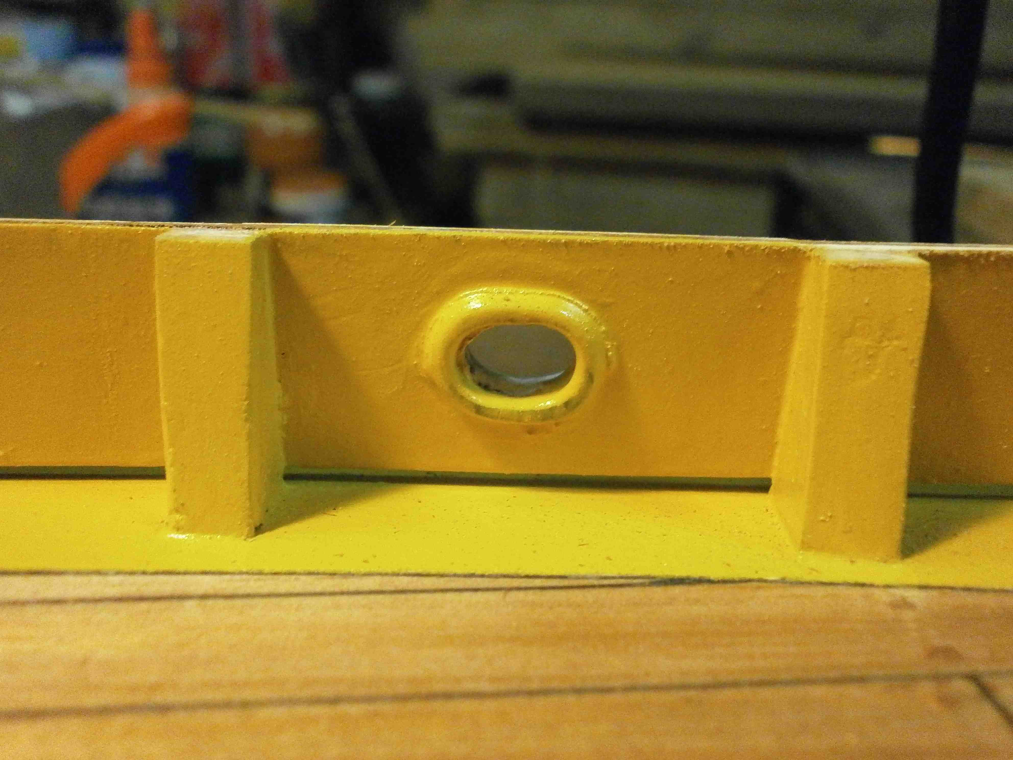

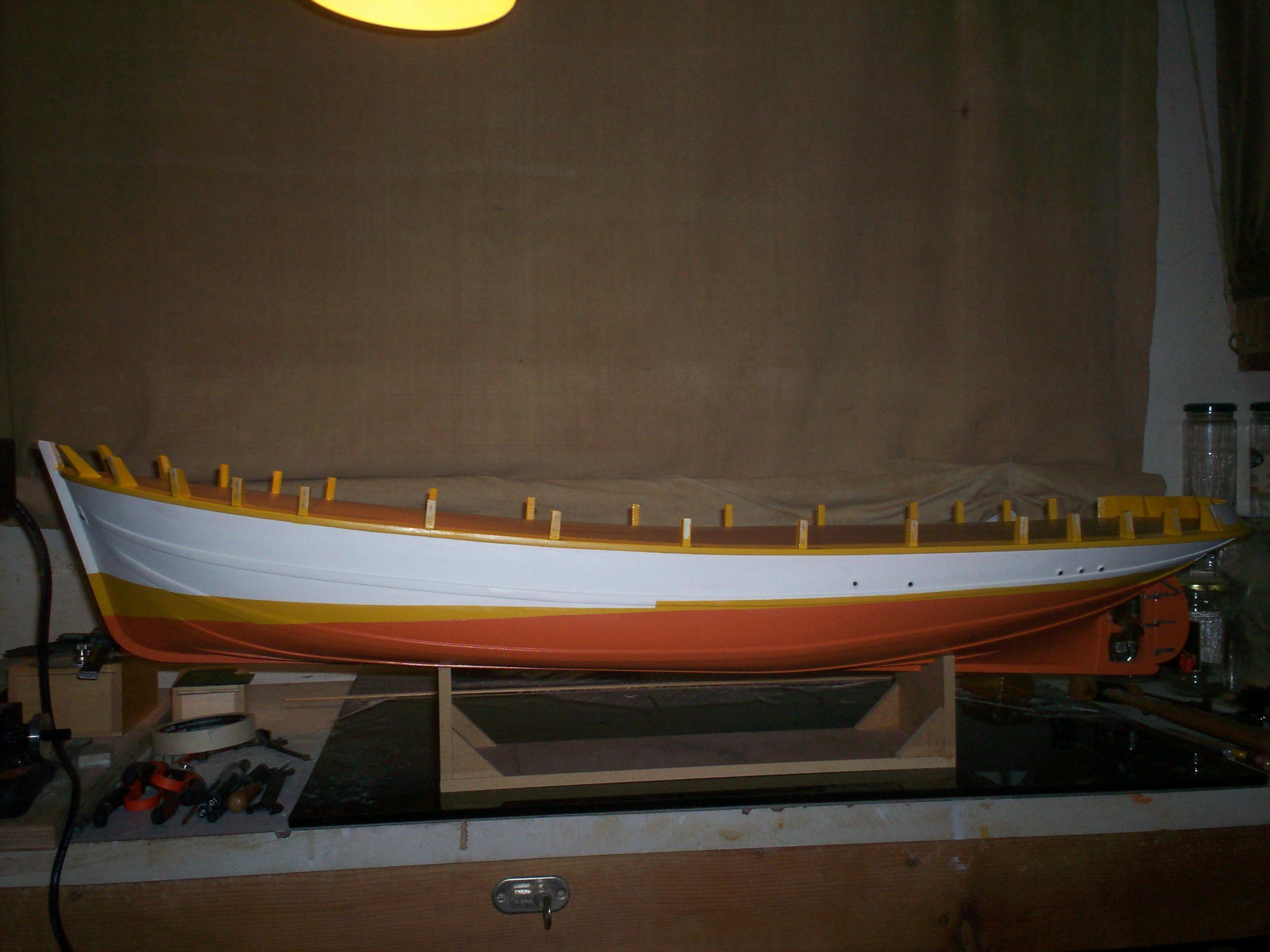

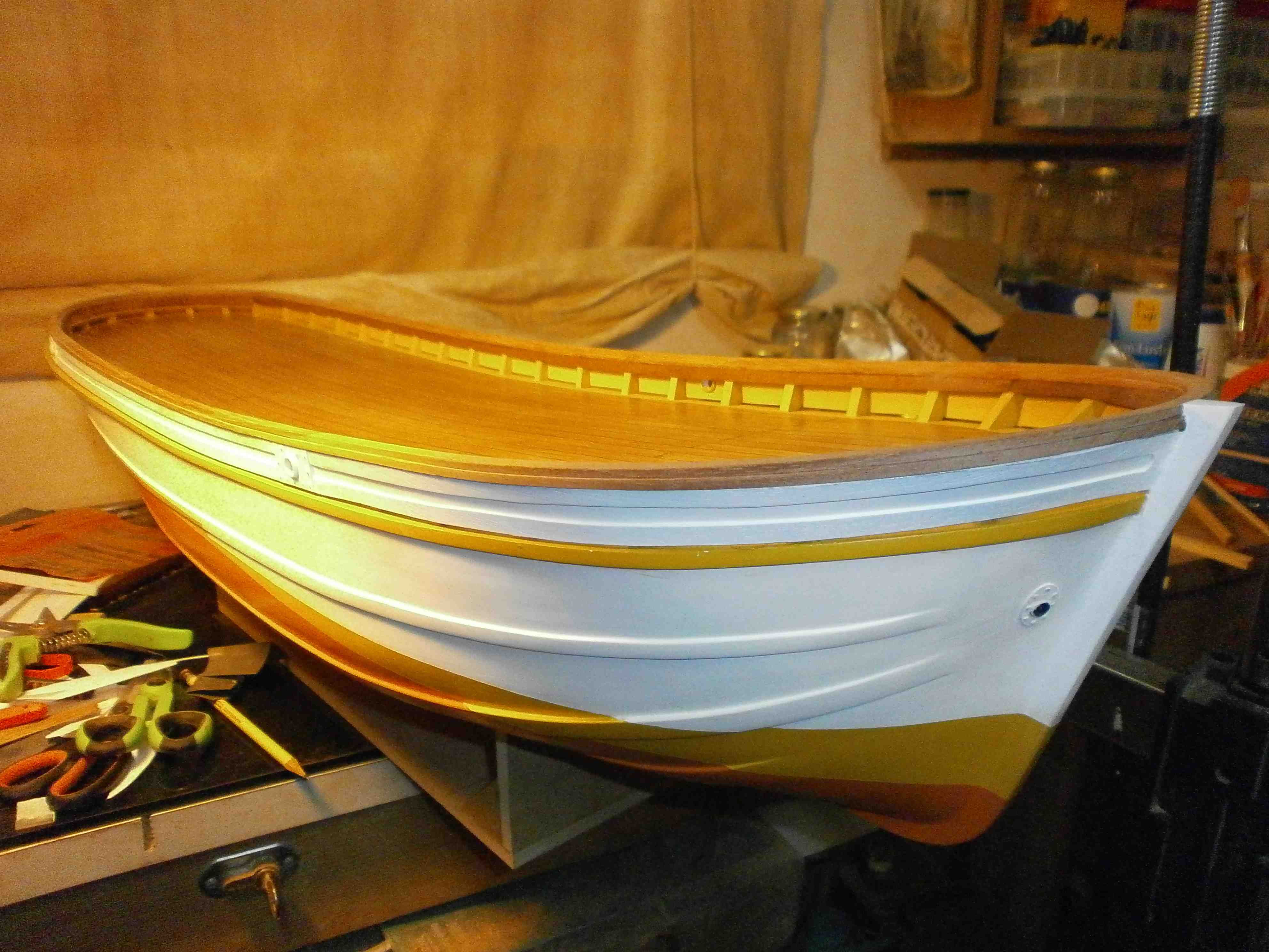

Agregué los barraganetes faltantes, el registro de arriba y abajo en la borda, las portaespías y sus refuerzos apernados. Así mismo, el machihembrado de la popa con sus molduras laterales y la inferior. Queda terminar la pintura de la borda antes de colocar la regala y la sobreregala que será el próximo paso.

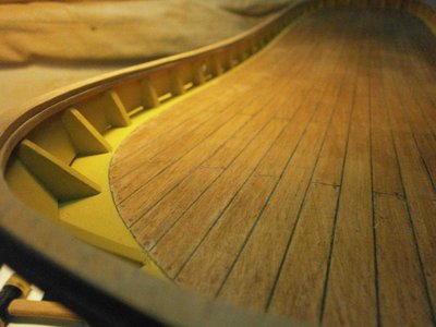

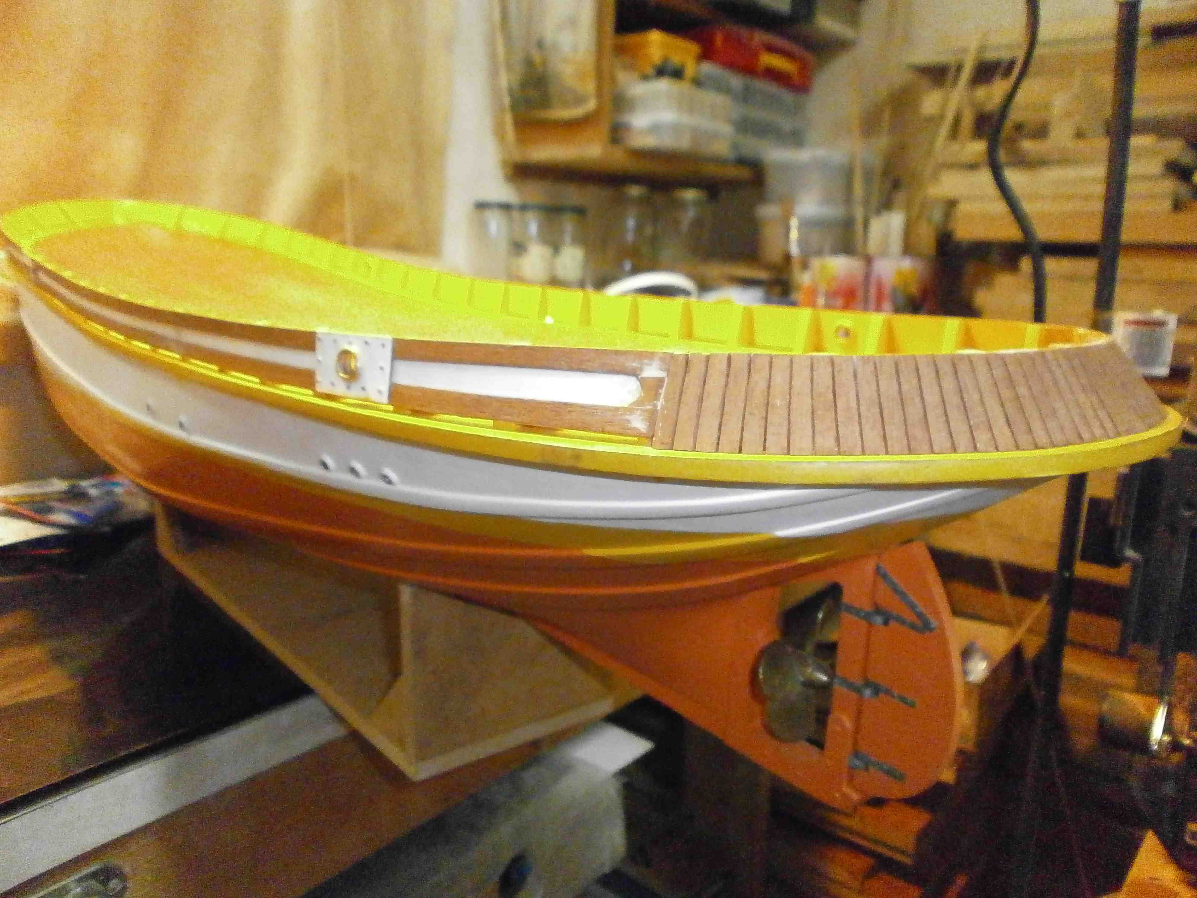

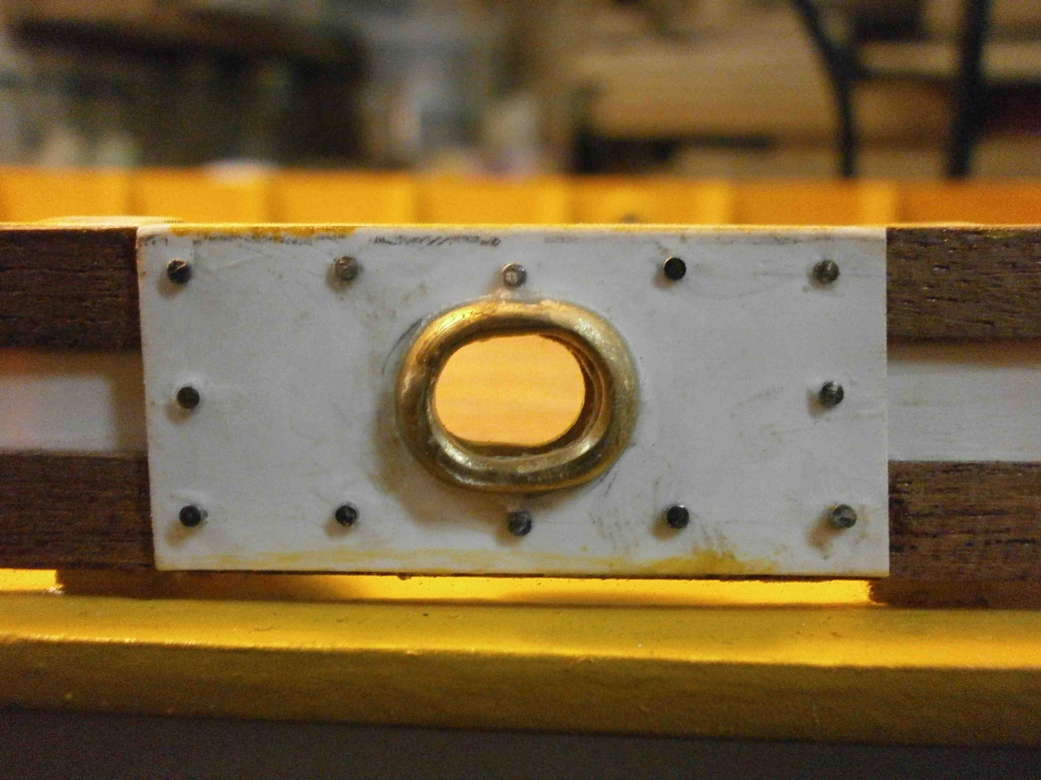

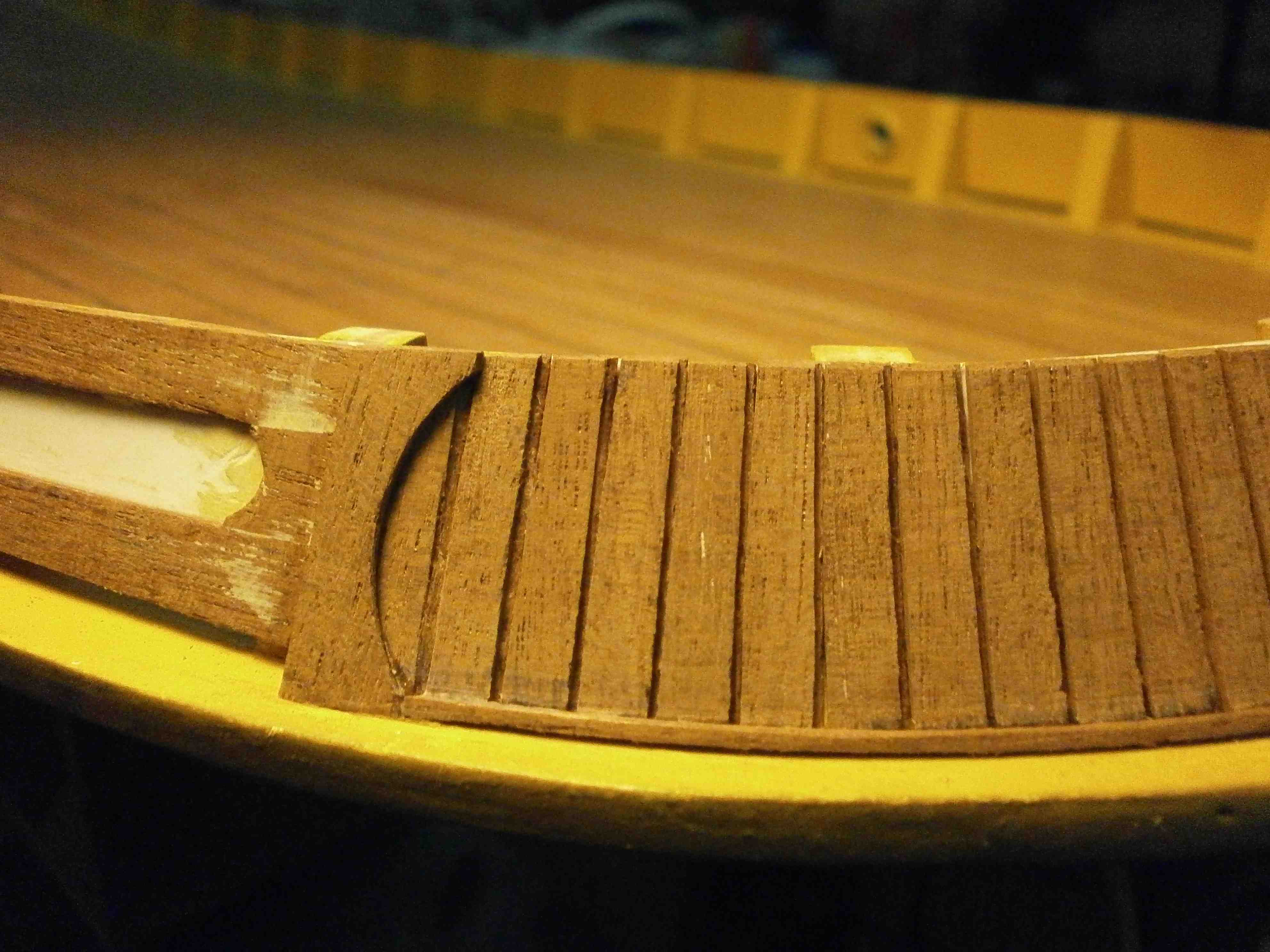

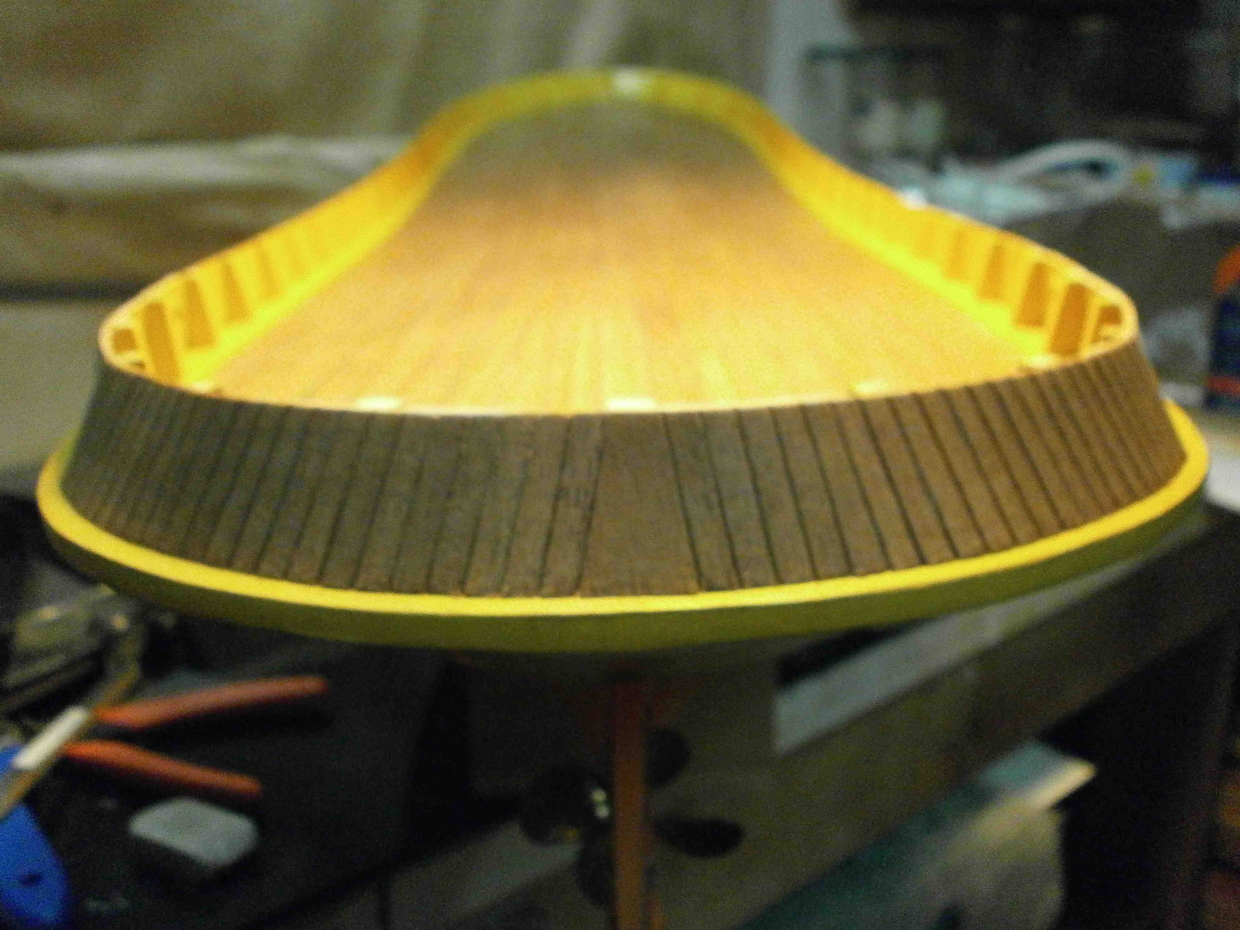

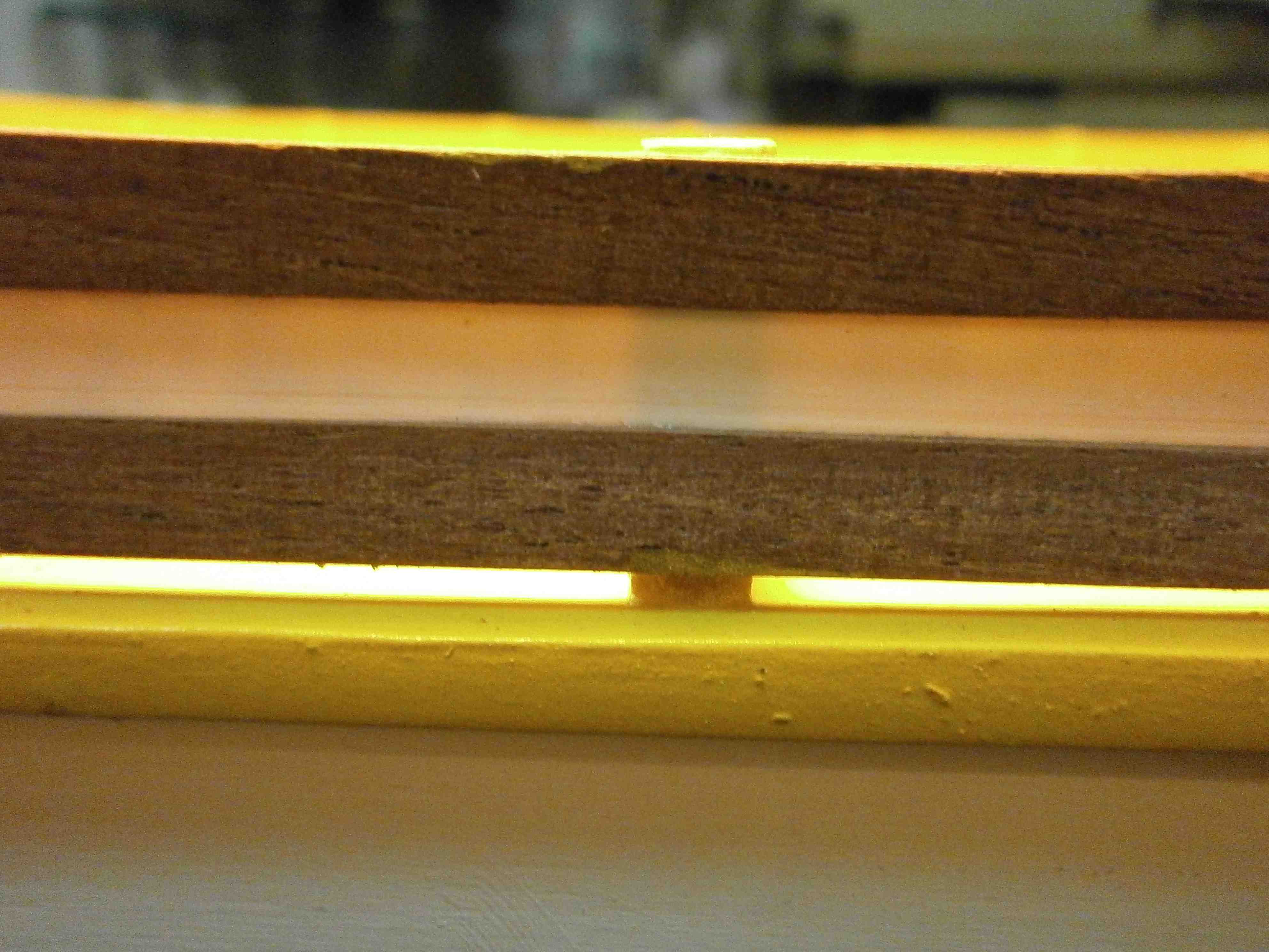

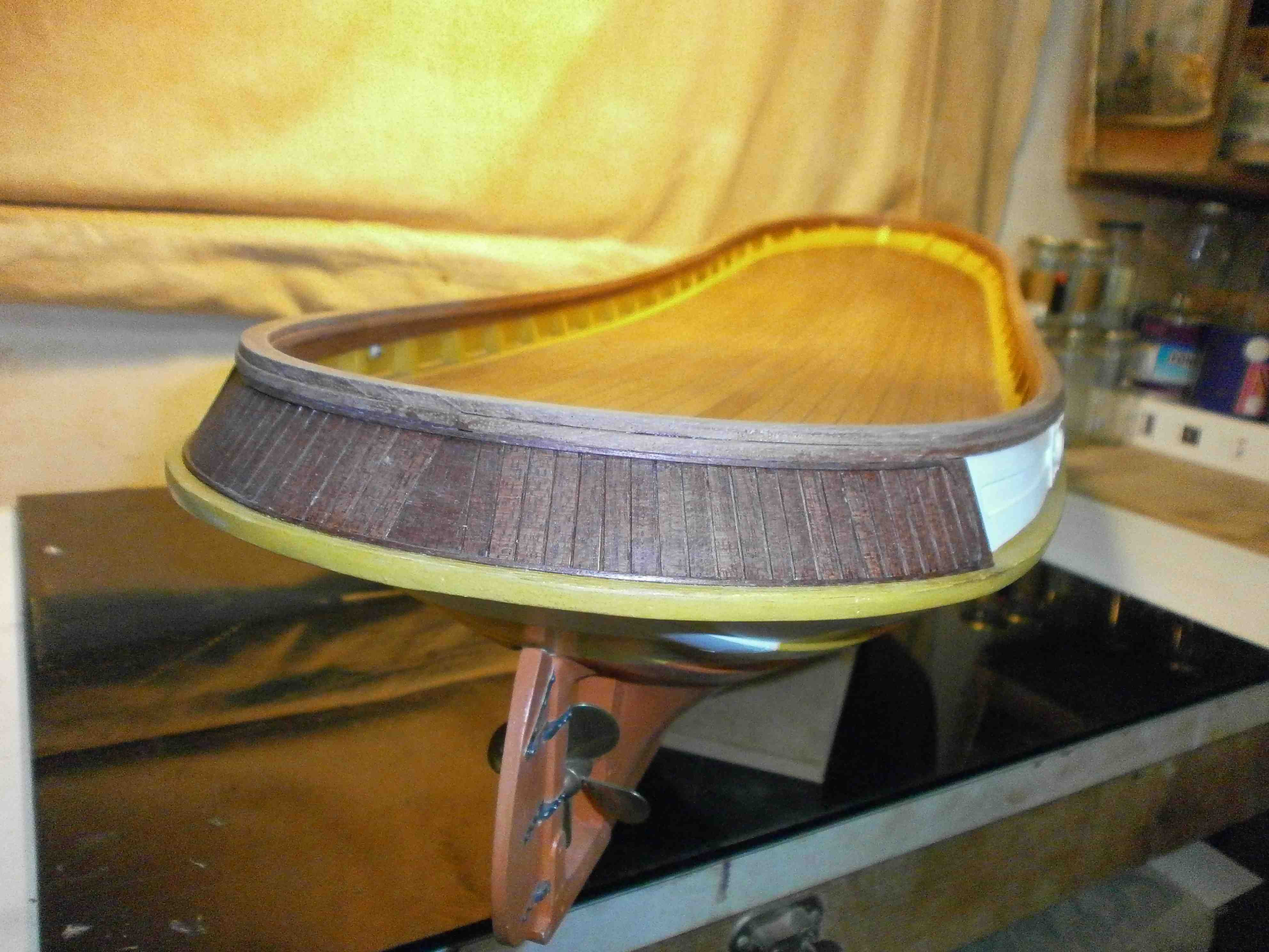

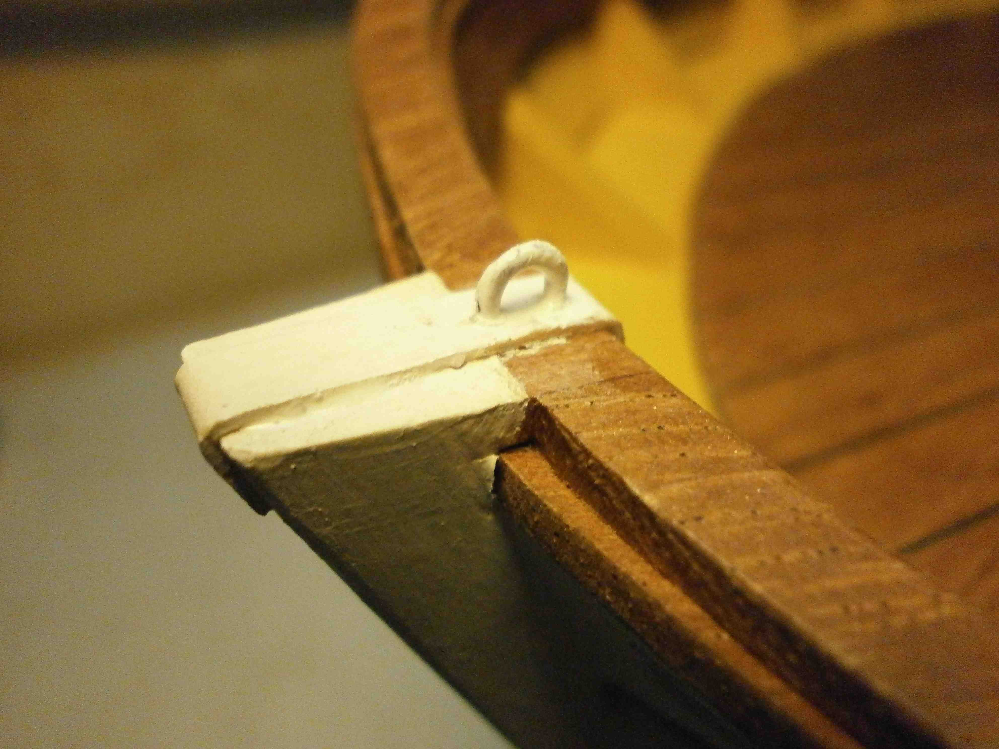

Finalmente di por terminada la borda. En realidad quería hacerla doblando la madera para lo cual incluso construí un molde a partir de una plantilla pero lamentablemente no conseguí madera adecuada para doblarla en ángulos tan cerrados y si bien lo intenté con la que tenía, no funcionó. De manera que hice la regala y la sobreregala cortando la madera con dos uniones por banda. Igualmente coloqué el soporte para el forrado machihembrado del interior de la popa y finalmente el forro interior por debajo de la regala.
Regala y sobreregala en proa
Soporte para el forro interior de popa
Regala en popa
Regala en popa
Portaespía
Portaespía
Forro interior de popa
Zuncho y argolla en proa
