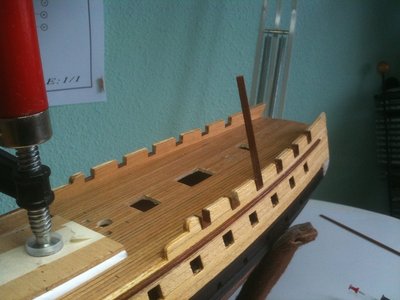

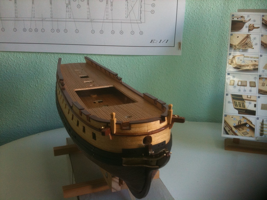

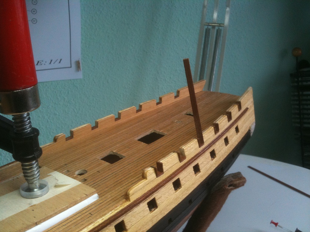

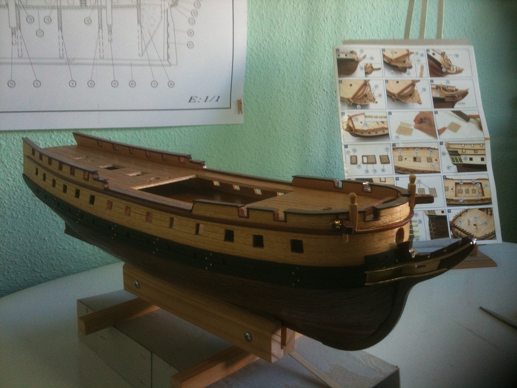

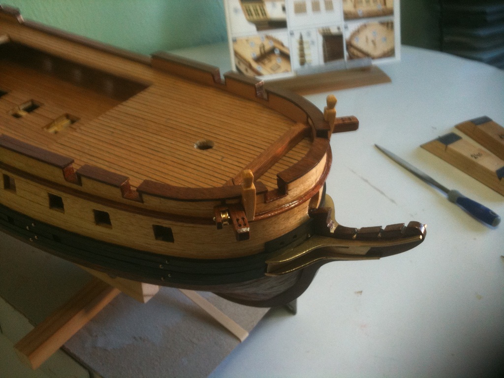

Van los ultimos avances.
Lo resumo en cuatro fotos,se trata de colocar los marcos de las troneras,las tapas de regala,bitones brazales y el pescante con roldana.
Me he permitido una pequeña licencia al pintar los delfines de la roda en purpurina oro y poner una serie de clavos en los cintones.
A ver que os parece.

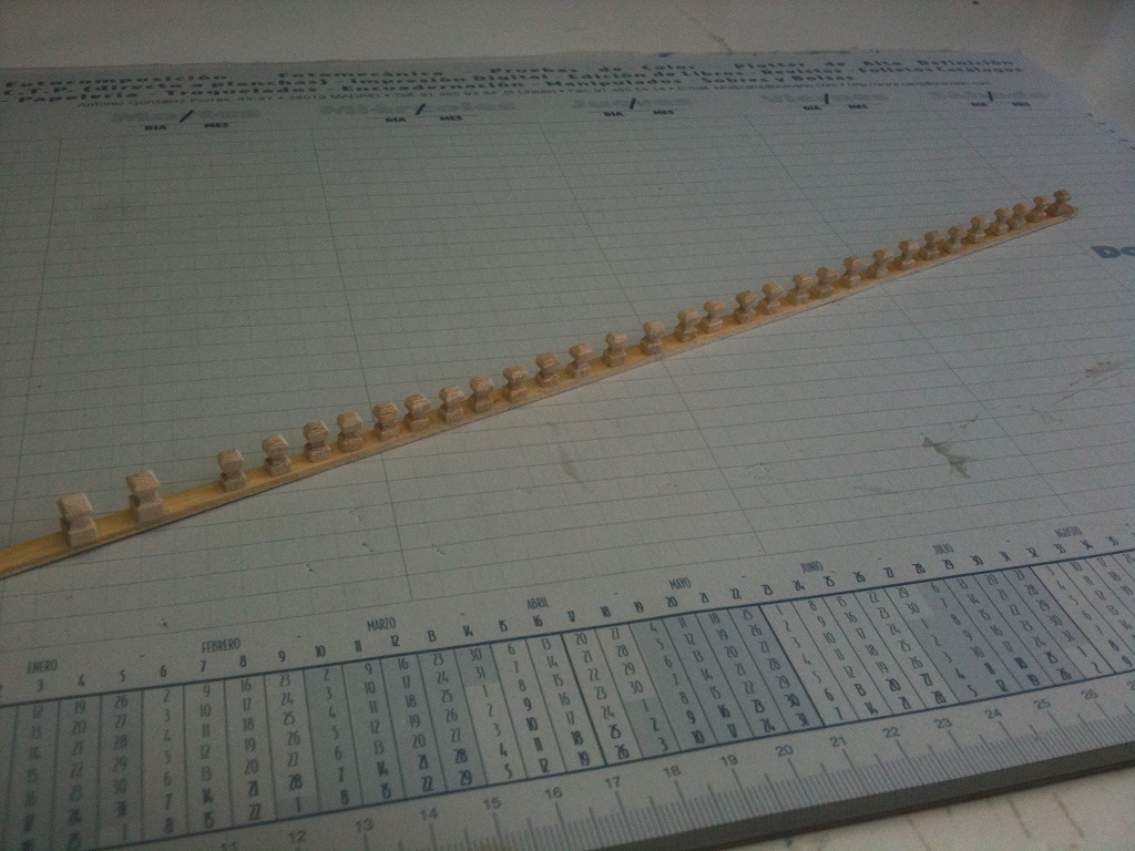

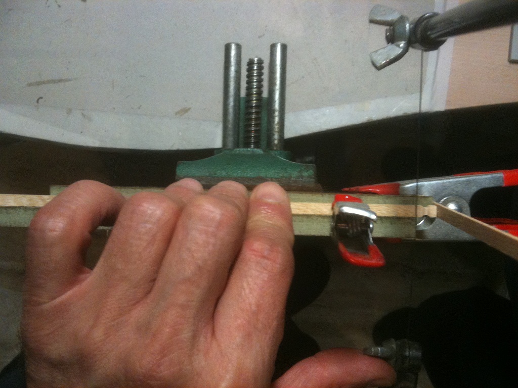

Hola a todos!

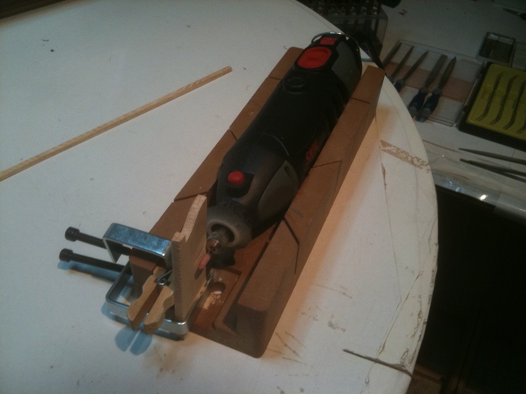

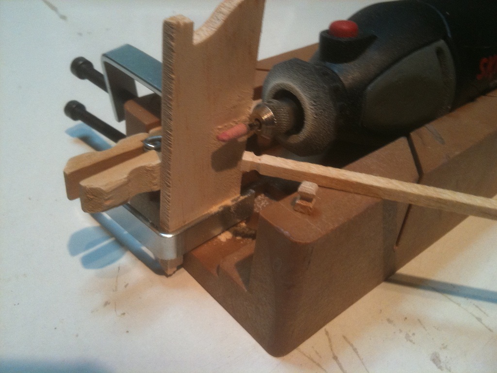

Ahora toca confeccionar los bitones a partir de una varilla de ramin de 4x4, en total son 26.
Hice tres a mano, con una lima redonda pero cada uno me salia diferente al otro, con el consiguiente cabreo.
Me he preparado un invento que os presento,a ver que os parece.
El mini taladro encajado en una caja de ingletes que le venia a la medida,ni se movia,ni vibraba( suerte).
Con una tablita le hago de tope a la medida del rebaje,para lo que utilizo una punta conica,una velocidad moderada en el minitaladro, una vez hecho el tope con la varilla bajarla con cuidado, dar la vuelta en la siguiente cara, y asi hasta hacer las cuatro.

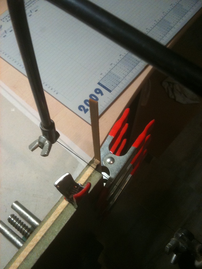

para el corte, otro sistema de tope,y otra tablita por donde pasar la sierra de pelo,para cortar en la misma medida, los 26 bitones hechos en un momento y casi casi perfectos.

Muy bien, si señor, eso se llama imaginación y ademas te quedan todos igualitos

Muy buena idea. Ojalá lo hubiera leido antes....
