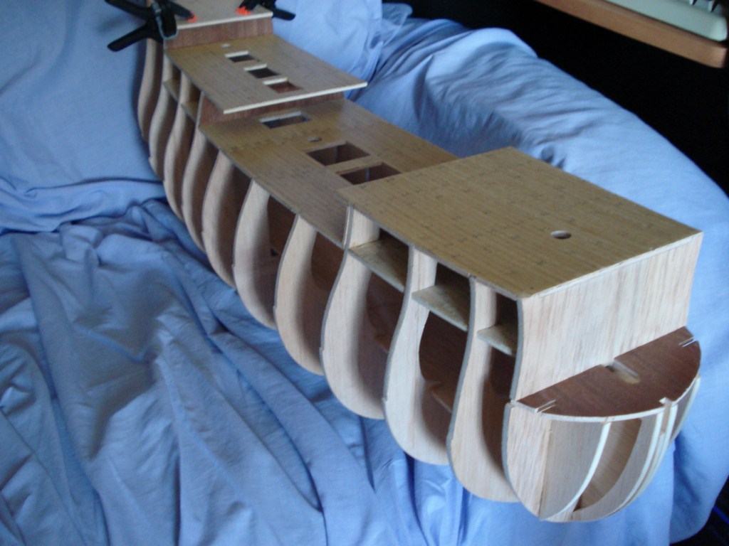

¿Cómo van los Soleil?

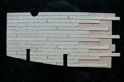

Yo voy despacio de hecho sólo tengo el forrado de los primeros fascículos he decidido hacerlo de forma ordenada y no aleatoria como dice el manual, creo que queda mejor aunque el próximo forrado, continuación de este, hay que hacerlo una vez montada la base y lleva un poco más de trabajo para que encaje cada traca en su sitio, no entiendo porqué dicen de ponerlo desordenado ¿a caso fué así?
Una pregunta, en el manual se habla de utilizar cola de contacto para el pegado de las tracas, no entiendo el motivo yo siempre utilicé cola blanca aunque este lo he echo así pero no me gusta porque no puedes corregir errores y se pega todo en las manos ¿es mejor utilizar cola de contacto y porqué?
Todos los consejos son bienvenidos.
Dejo unas fotos de como va quedando a falta de simular el claveteado

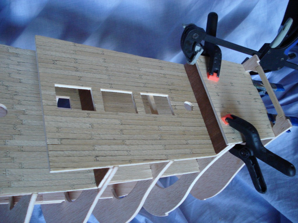

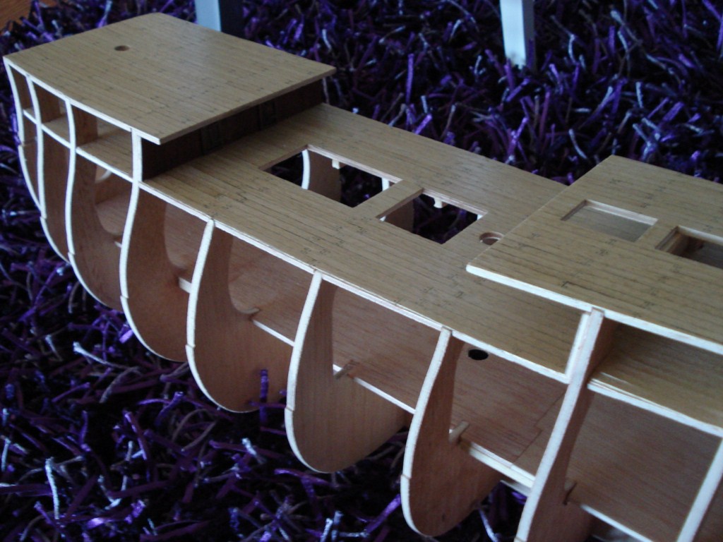

Para el pegado de la tablazón de cubierta también uso cola blanca. Alguna vez hice pruebas con cola de contacto, y no me gusto, el acabado final era más sucio.
En cuanto al forrado de las cubiertas también estoy haciéndolo de forma ordenada, porque me gusta más como queda.
Julio

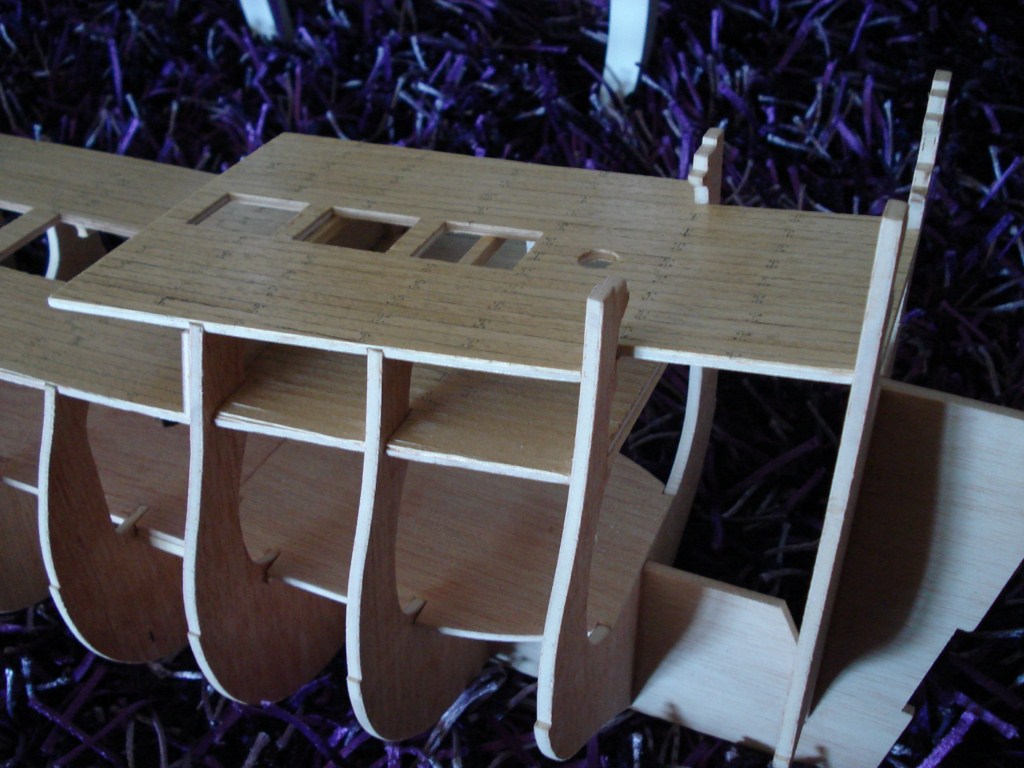

Pongo unas fotos

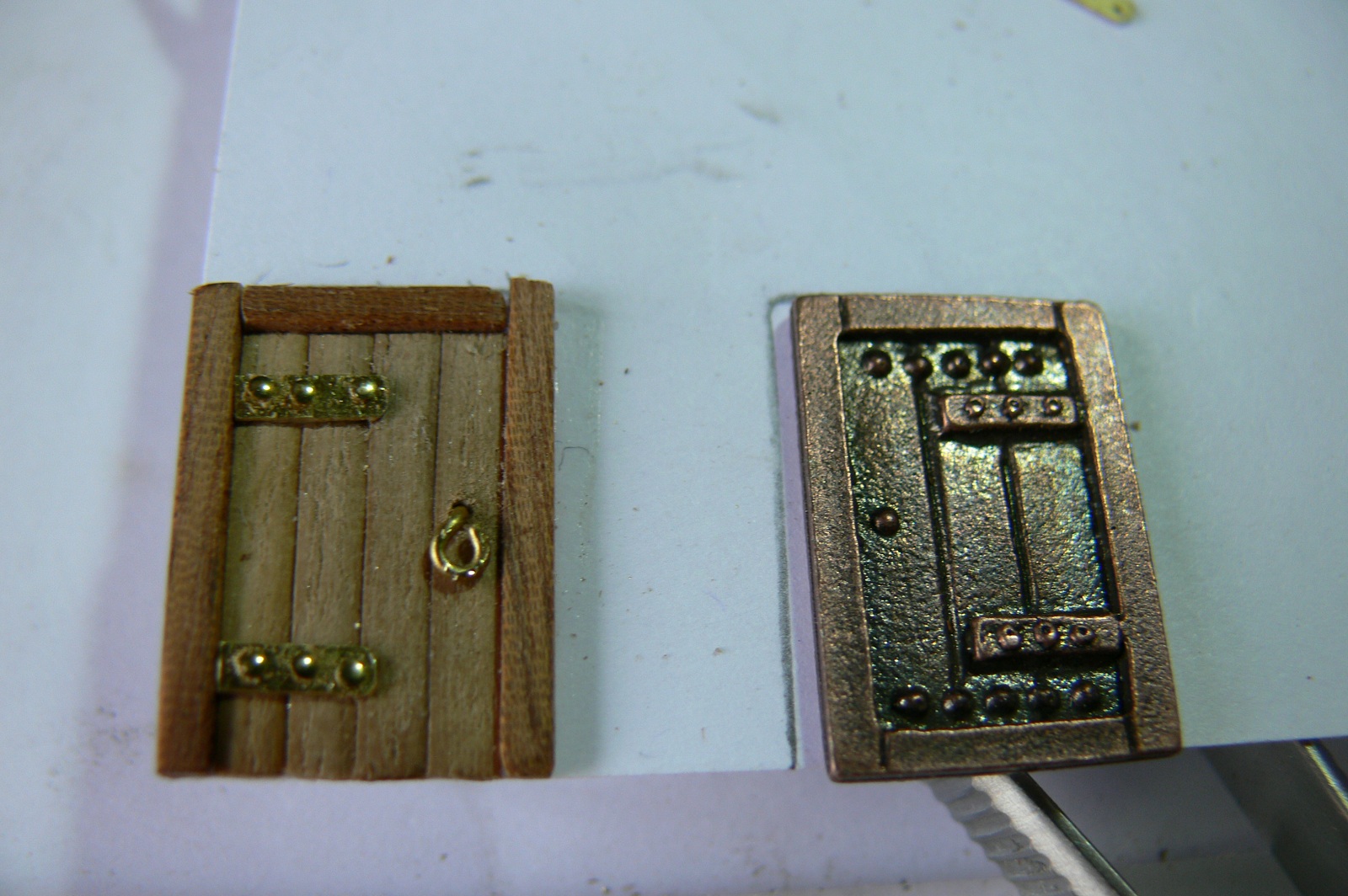

Hola en el fasciculo 15 entregan unas puertas que van en el mamparo de popa , en las instrucciones dice de pegarlas en el mamparo , que opinais? me suena un poco "chapucilla" asi pegarlas sin mas deberian ir pintadas quizas o con marco no se haber que opinais

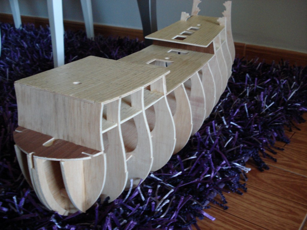

HOLA atodos,por lo que he leido la cola blanca hace estragos, es lo mejor, rapido y linpio yo personal mente paso de la cola de contacto,

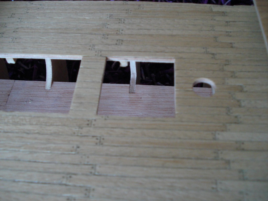

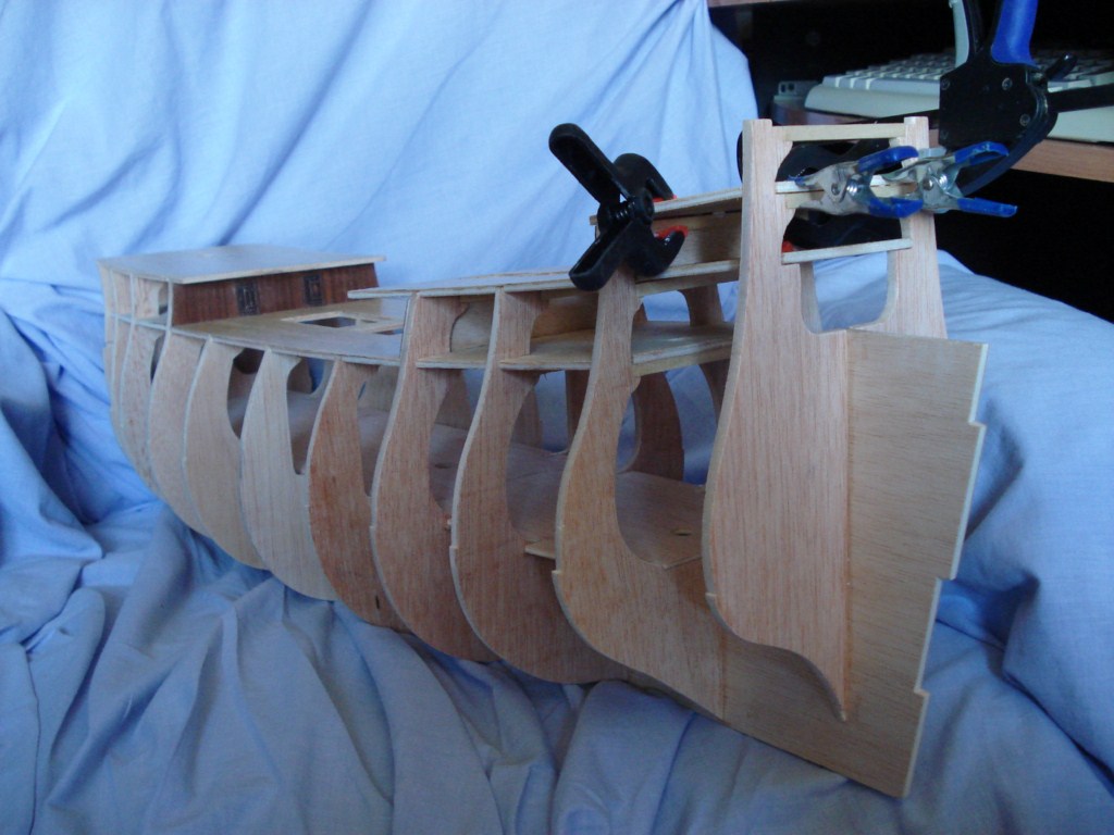

yo lla boy por la entrega 17 os pongo unas fotos :wink:
vicente

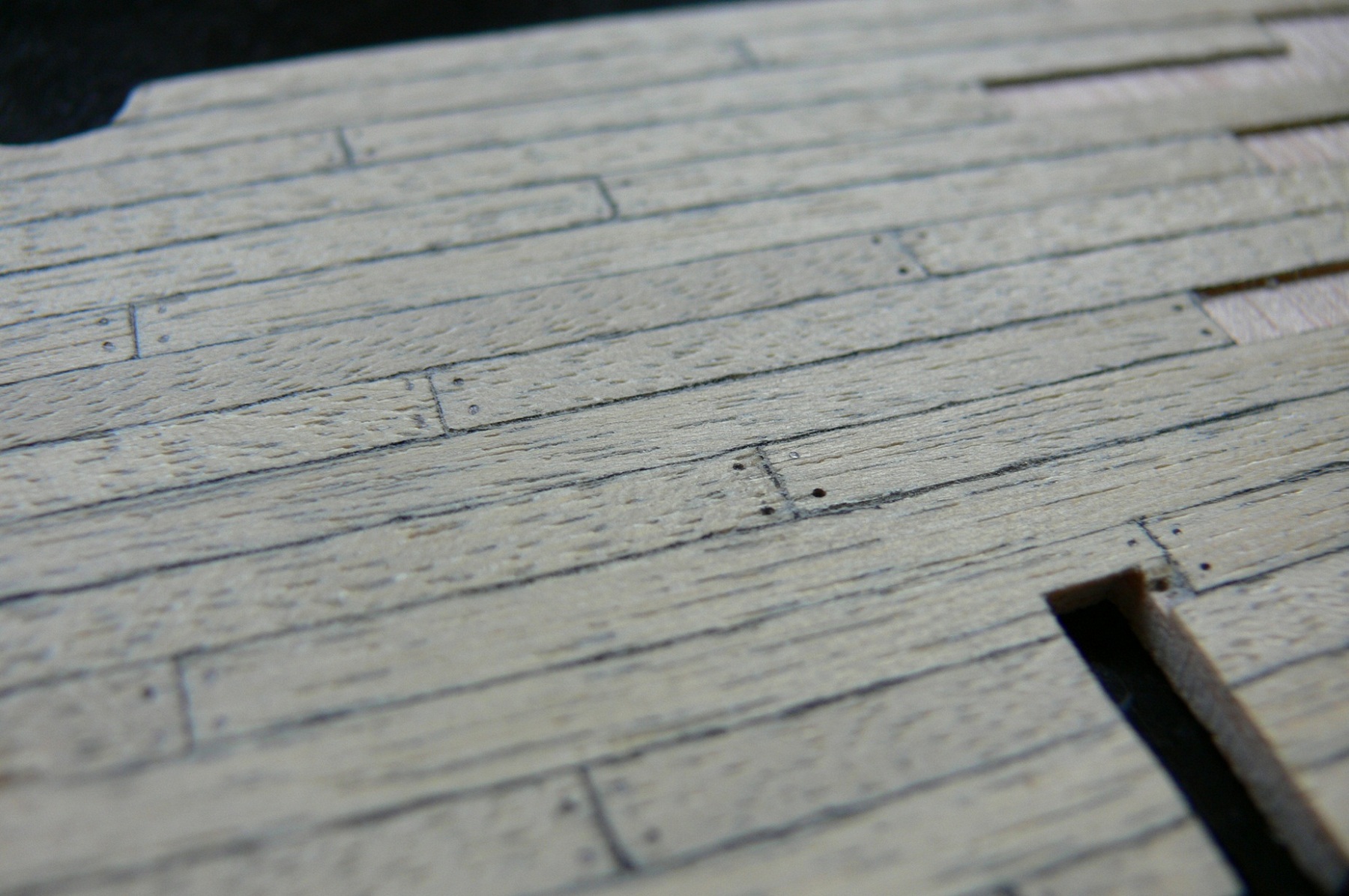

Vicente se ve muy bien, yo voy muy despacio.

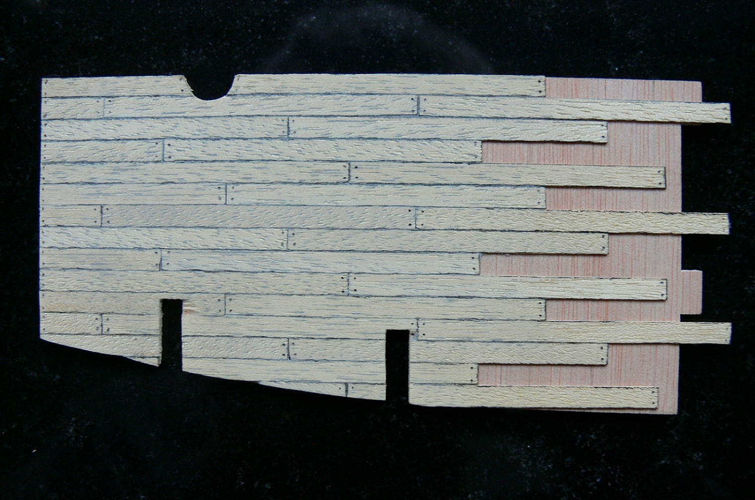

Quería compartir como estoy haciendo el falso claveteado de la cubierta para ello he hecho una plantilla que ayuda mucho a que queden perfectamente marcadas las tracas siempre de la misma forma y a la vez se trabaja muy rápido, yo utilizo un lápiz blando 5B.
La plantilla es un simple trozo de plastico cortado a la medida de una traca con dos agujeros.

Esta muy bien Vicente, un trabajo rápido y limpio.

Serenite escribió:Vicente se ve muy bien, yo voy muy despacio.
MUI BUEN INVENTO SERENITE ,YO los ago apelo asi quedan mas deformes :mrgreen:

Hola Miguel, en cuanto a lo de las puertas del mamparo de proa, opino lo mismo que tu.
En el fascículo Nº 8 mandaron dos puertas, que aunque en las instrucciones venían indicadas como troneras, imagino que serán las puertas del mamparo.
Como no me gustan, las he hecho de madera y van a ser las que pondré.
Saludos a todos,
Julio

La cosa cambia quedan mejor asi, tendremos que estar atentos a las modificaciones vale la pena ir tuneandolo lo que se pueda, yo hare lo mismo

yo lla las tengo pegadas, pero por lo que veo no quedan mal,las quitare y canbiaremos :mrgreen:
