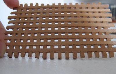

Aqui resultado con todo encolado. Sin lijar ni nada todavia.

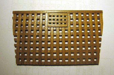

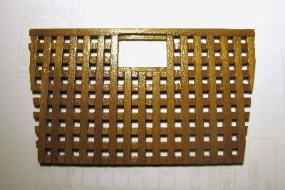

Ahora prerecortado a casi su tamaño final y con una mano de tapaporos ( aqui brilla mucho por el flash). . Tambien he preparado la trampilla para trabajos en el timón como lo trae el Requin (me parece muy práctica en la realidad). Con el sistema de fresadora fue solo usar listón de 2 mm con broca tambien de 2 mm..
- t_img_1655_702.jpg (29.51 KiB) Visto 3015 veces
- Enjaretado con trampilla
- t_img_1658_463.jpg (29.18 KiB) Visto 3015 veces

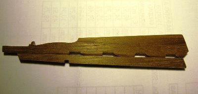

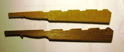

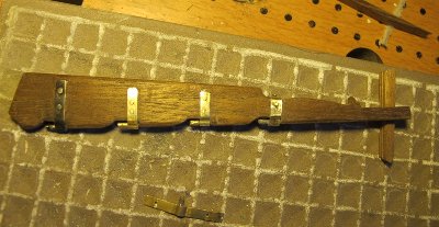

Siguiendo con la zona de la popa, me he ido al codaste y pala del timón.
El contrachapado del kit no me convenció nada, asi que he aprovechado unos trozos de la puerta que he cambiado (Creo que sapelly) y me he cortado unos listones del ancho de la quilla paraa estos menesteres
Asi que otra pieza que tampoco usaré...
Aqui se ven las fotos de los dos. Creo que la ganancia vale la pena.
Le he dado esa curva típica en la parte media alta de las palas de timones de la época.
- t_img_1659_218.jpg (13.12 KiB) Visto 2829 veces

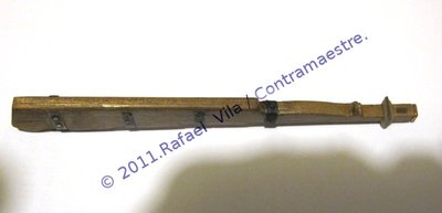

Otra cosa que he cambiado es el rebaje en el codaste que viene en el kit para las bisagras.
En los modelos de toda esta epoca nunca he visto rebajado el codaste (pierde resistencia!!). En cambio se hace un rebaje en diagonal en la pala para introducirla mas facilmente en el codaste.
Con la pueba, asi por encima, de bisagras va bien.
- t_img_1660_884.jpg (11.78 KiB) Visto 2827 veces

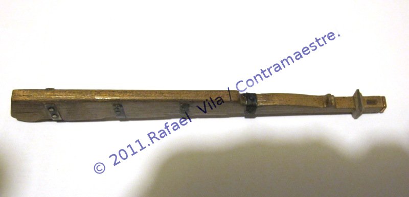

He colocado los machos, pavonado y barnizado. Todavia no lo coloco, porque estorba para termiinar la popa y peligra su integridad física
Asi que pasa al banquillo, con las escaleras, bitas y otras piezas.
(foto de las bisagras soldadas y con cuasi cabezas de clavo aplastadas)

Despues de pavonar.
A veces leo que el latón no se pavona bien con Super-Blue. Pero aqui lo teneis de ejemplo. Lo que si hay que hacer justo antes es quitar muy bien la grasa que dejamos con los dedos (por ejemplo con un bastón de algodón y alcohol) y frotar un poco con lana de acero. Así el pavonado agarra de maravilla.

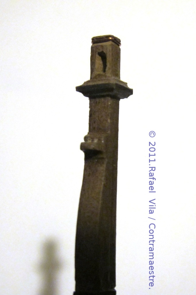

Mas sobre el timón: al final lo he dejado bastante sobrio. Un pequeño detalle en la mecha, aunque austero castellano, lo personaliza.
A escala 1 sería trivial, pero hay que ver a este tamaño como se dificulta todo

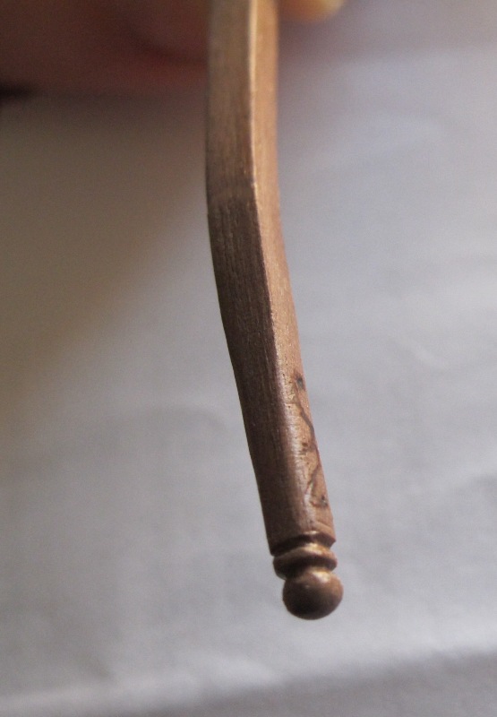

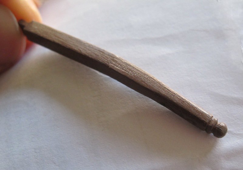

Tambien la caña la he doblado ( ha costado un poco) para que se acercara mas a la cubierta y la he tallado un pelín.
Adjunto fotos del asunto.

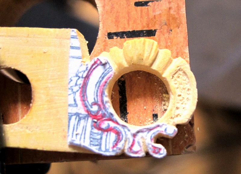

Ya para mas nota......... me pongo con los adornos de las portas de popa.
es casi -casi la del Requin, con leve variacion propia.
He sacado por la impresora retocado en rojo y pegado a la madera.
Por cierto, es la madera de naranjo que Loren me pasó hace unos años y que estaba ahi en secado, esperando pacientemente. Su momento ha llegado !
Gracias Loren, veras que va en lugar privilegiado.
Me resulta muy agradecida para tallar, algo mas blanda que el boj, pero igual de "detallable". ( y huele bien
Aspecto a mitad de faena.

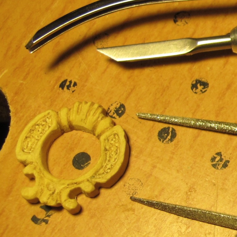

- contramaestre
- Mensajes: 648
Re: Jabeque Español 1750 de Contramaestre (basado en Cazador

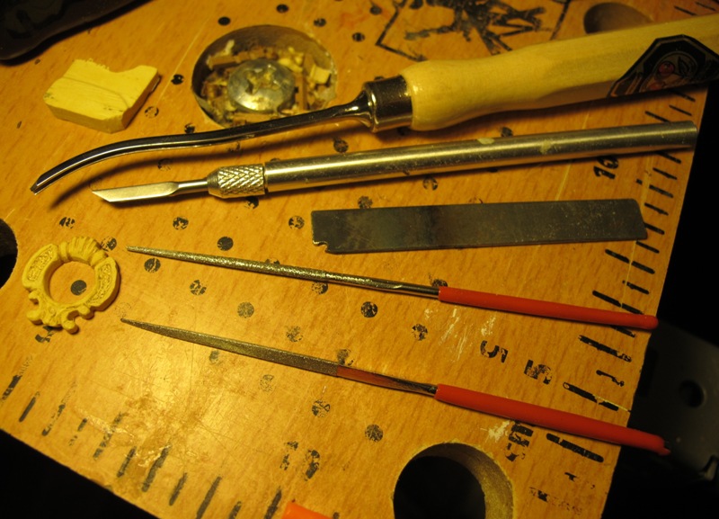

Toda la tarde para llegar a esto... lo que es no saber...
Para lo que se ve a ojo (sin macro ) ha quedado .... decente?.
Tampoco se puede pedir mas a un novato en talla.Y la vista ya no es lo que era hace 5 años.
1ª foto: muestro las dos micro-limas y un mini cuter que he utilizado para el 90% de la talla. Sobre todo las limas de diamante. Me permiten ir poco a poco y no pasarme.
En la 2ª foto, las herramientas a su tamaño mas real. Se ve arriba una minigubia que compré, pero que es incluso demasiado grande para estas piezas tan diminutas.
La pletina de acero es un util que preparé con una muesca para marcar el borde de los laterales de la talla de forma uniforme.
Despues de la primera pieza... queda hacer otra que sea IGUAL !!
