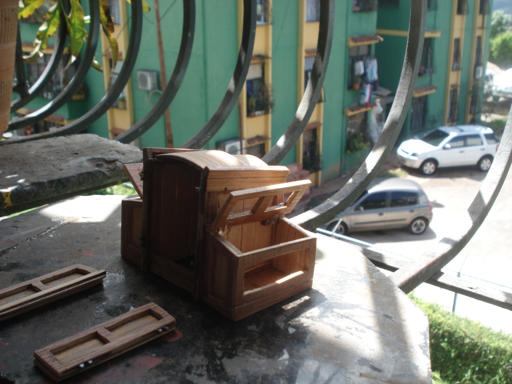

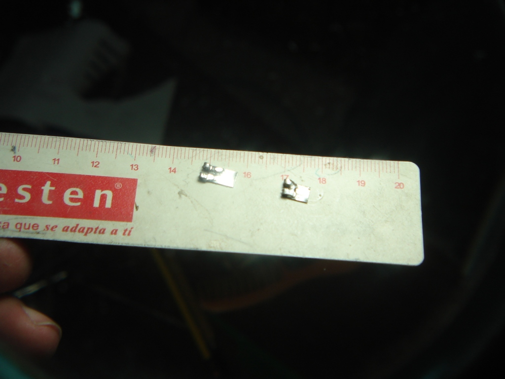

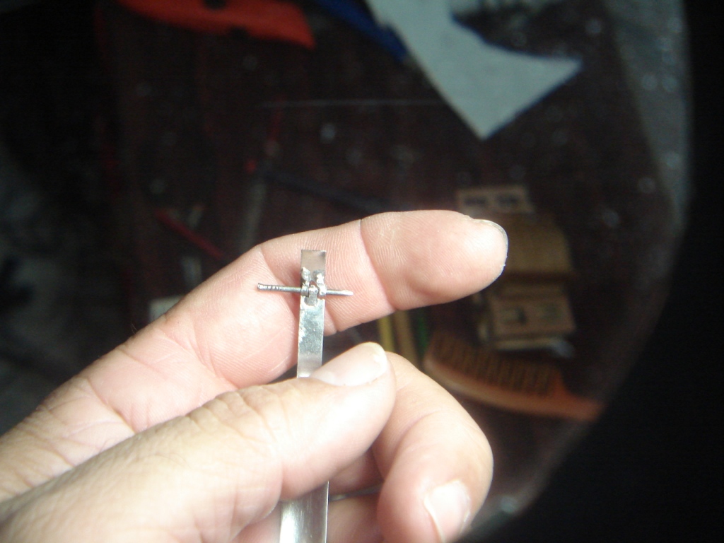

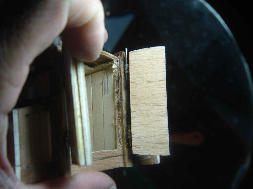

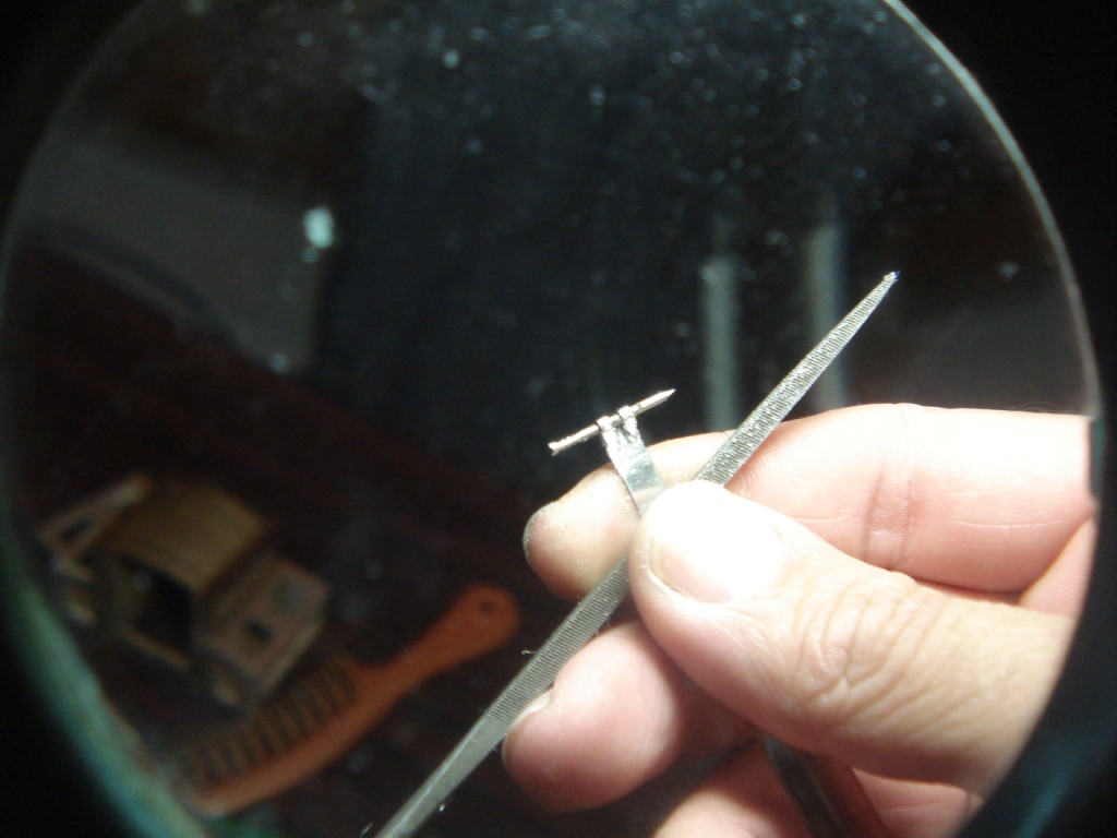

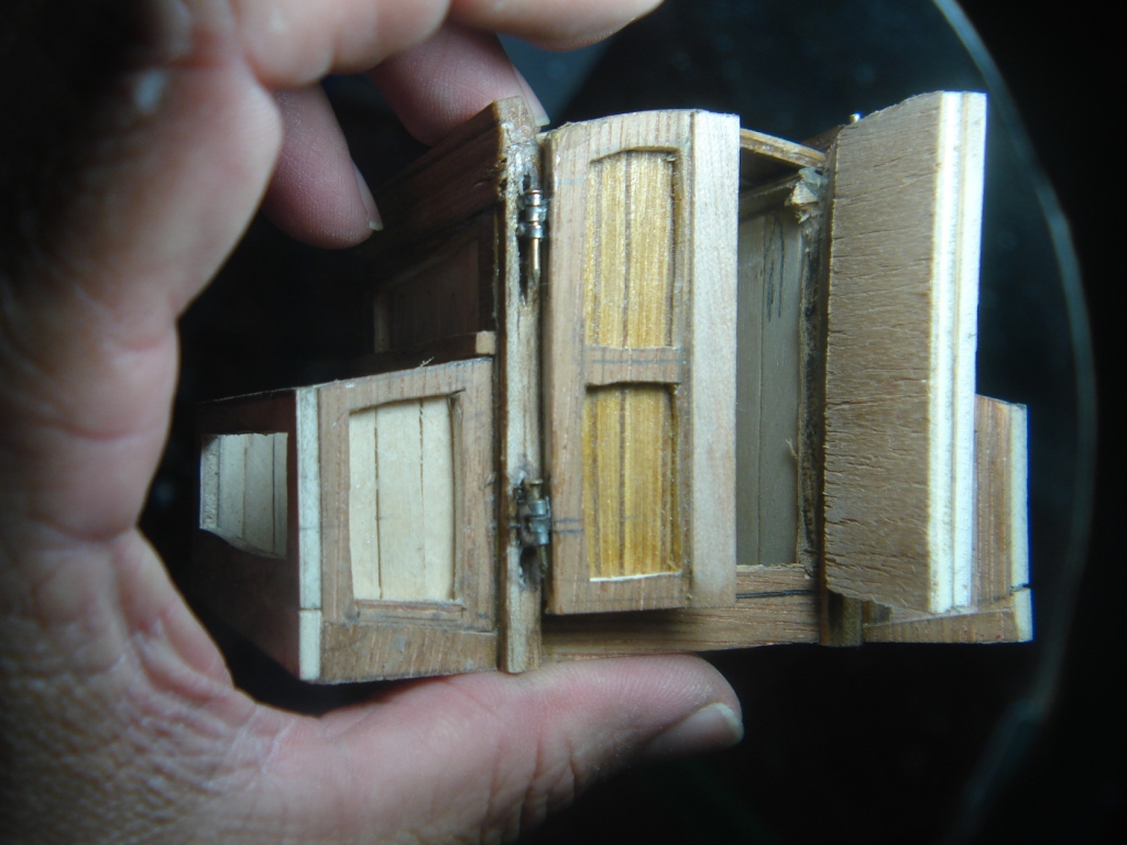

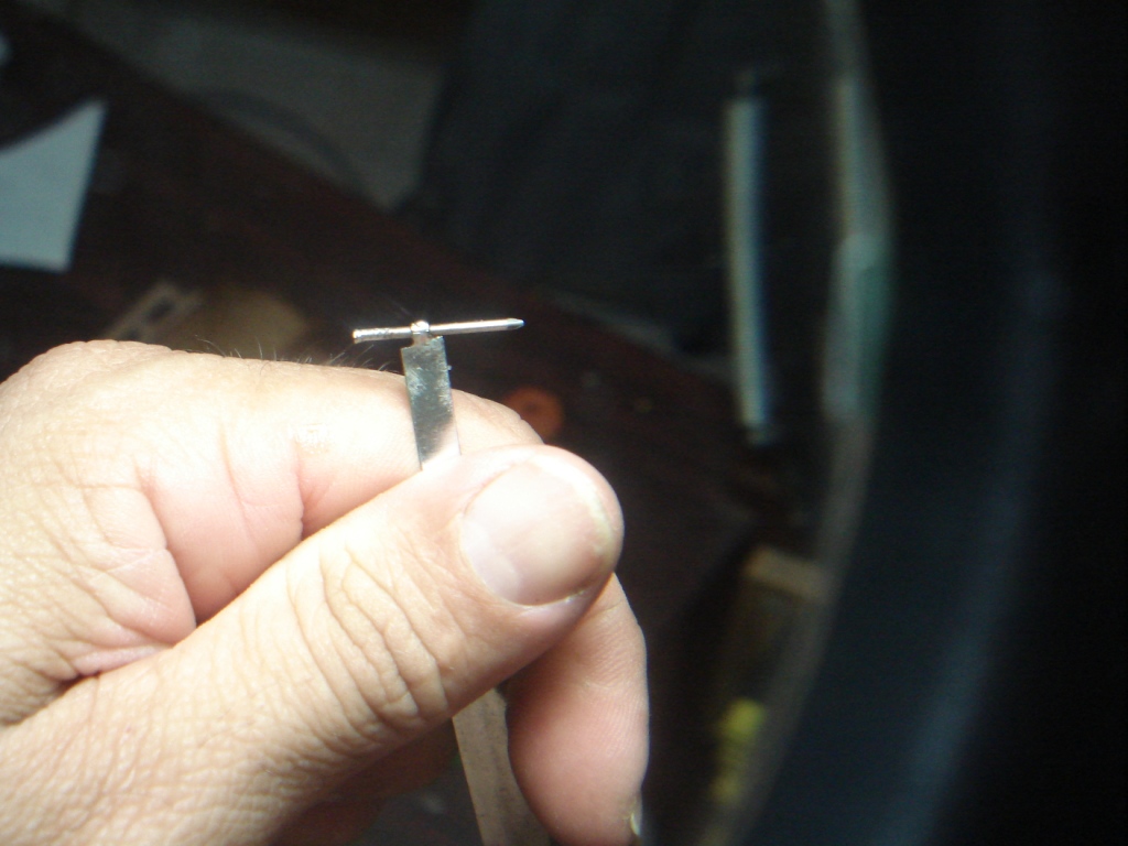

siempre se me hace dificil hacer las bisagras para las puertas, y como casi todo el tiempo las hago funcionales, cada vez que hago un barco y llego a las puertas, pierdo dias y dias haciendolas y mas cuando llego a la parte de las bisagras, "siempre se me viene la imagen de mi cuñado" tratando de abrir y cerrar la puerta y me dice, a lastima que no abra y cierre la puerta" desde esa vez que me dijo eso, siempre se me viene a la mente esa imagen y por eso trato que toda puerta cierre y abra, en una pagina de modelismo (española) a la cual visito ley un paso a paso, de como hacer bisagras, y mas o menos trate de imitar como era lo unica diferencia es que estoy soldando la bisagra con estaño, y el material usado es gancho de carpeta...
todavia me falta trabajo en el tambuche, hasta ahora estoy presentando las bisagras y puerta, pero falta pintar y otras cosillas..
Saludos a todos los que me visitan..

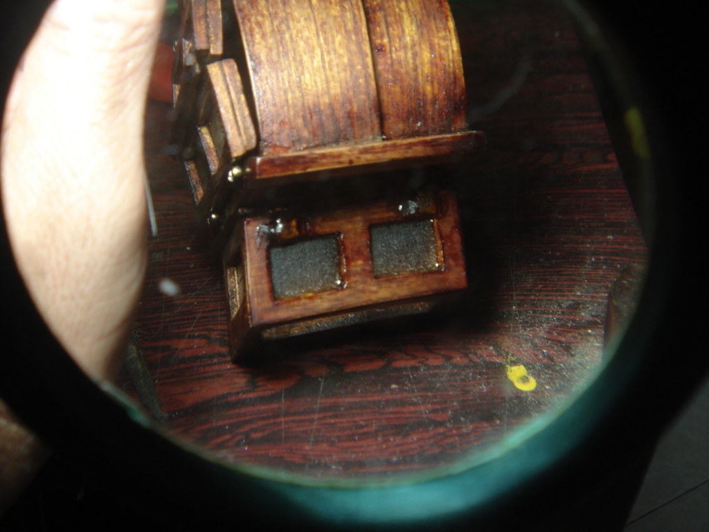

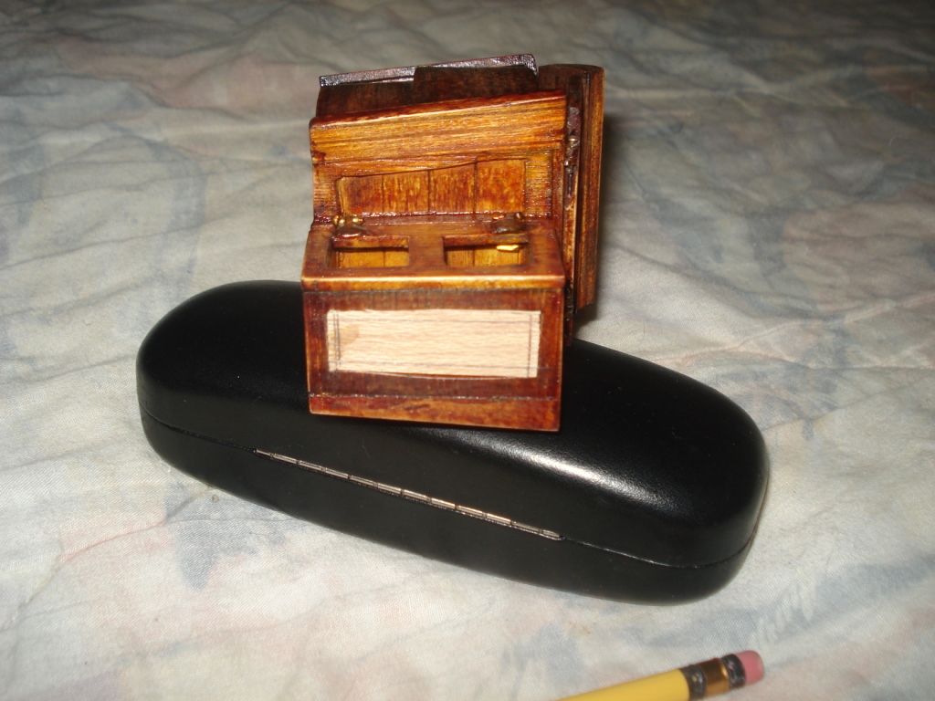

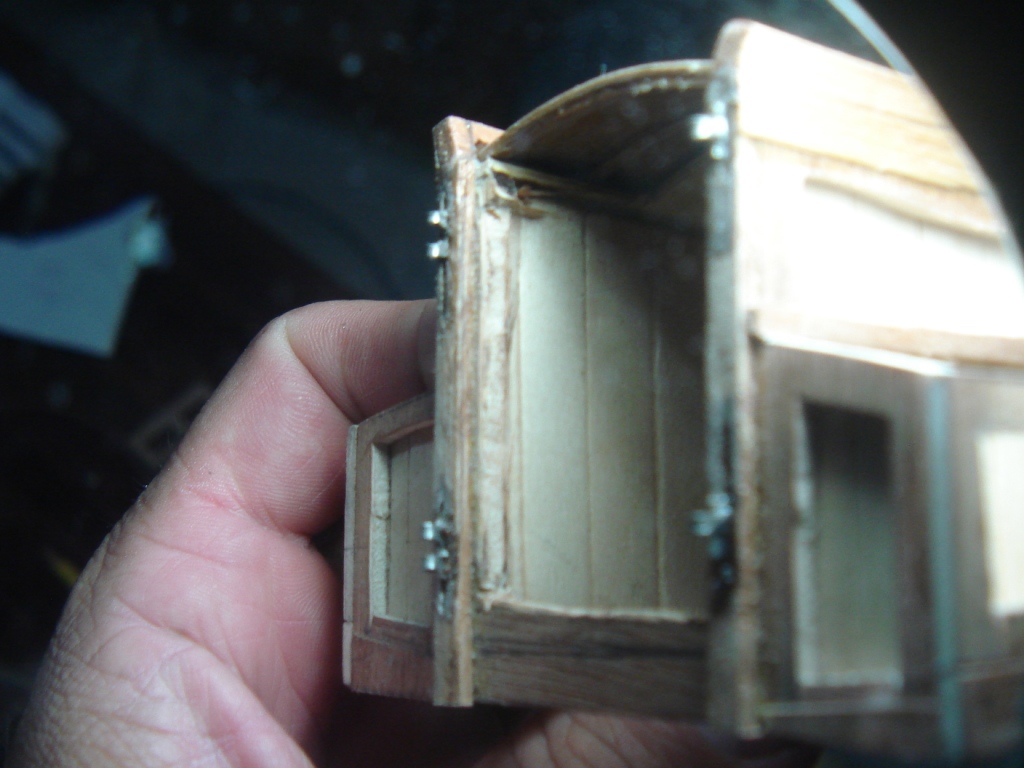

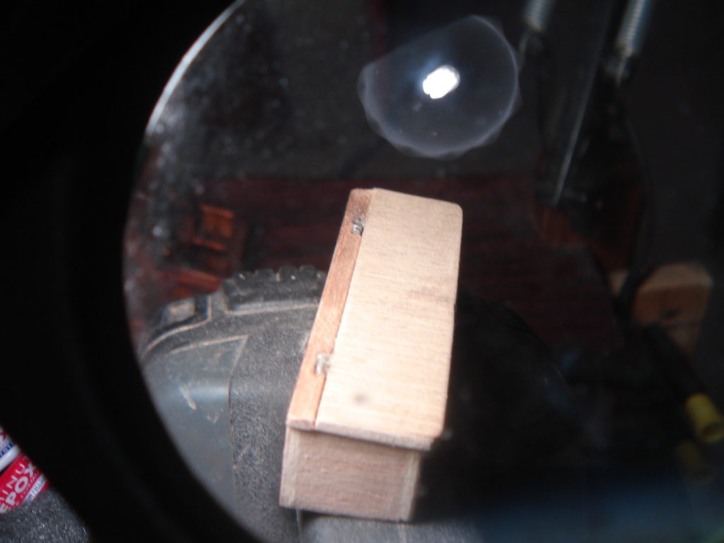

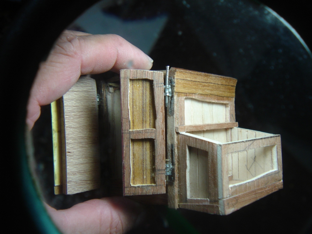

ultimas, anoche deje hechas las bisagras de los cajones laterales que se le ven al tambuche en el hidria pasaje, esta noche las coloco y el fin de semana tratare de dejarlo listo.... o mejor dicho terminado.
- Mensajes: 6438
Re: Hidria II version Pasaje (museo).

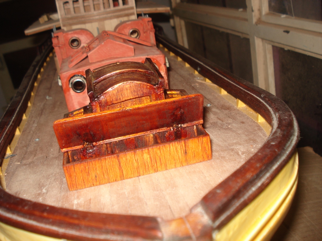

faltan los vidrios, pintar de mostaza su zocalo, y la chapa o agarradera de la puerta..
- Mensajes: 6438

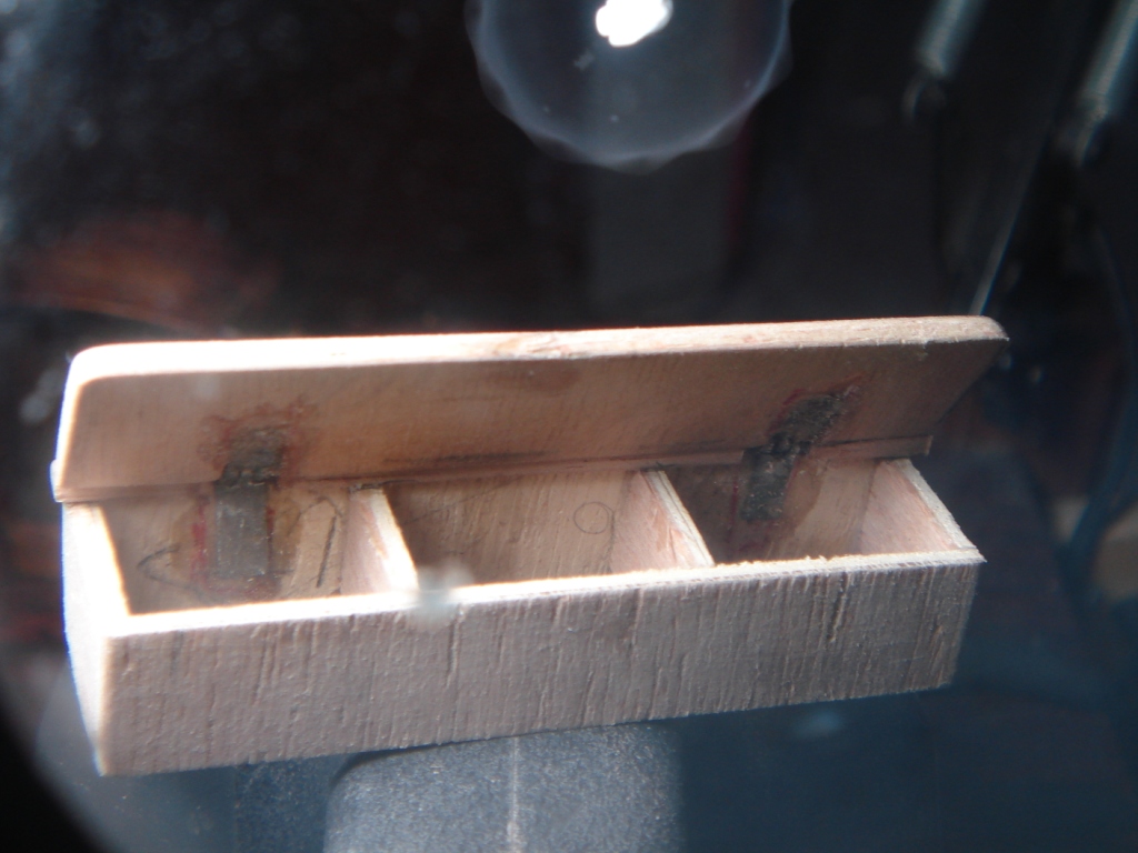

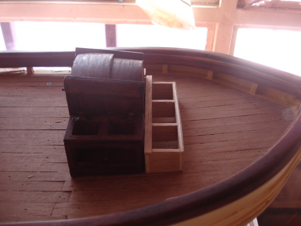

este cajoncito va en la prte de atras del tambuche, y su tapa, de de dos alas, pero lo hare de una sola tapa yle coloque bisagras para que quede de abrir y cerrar..

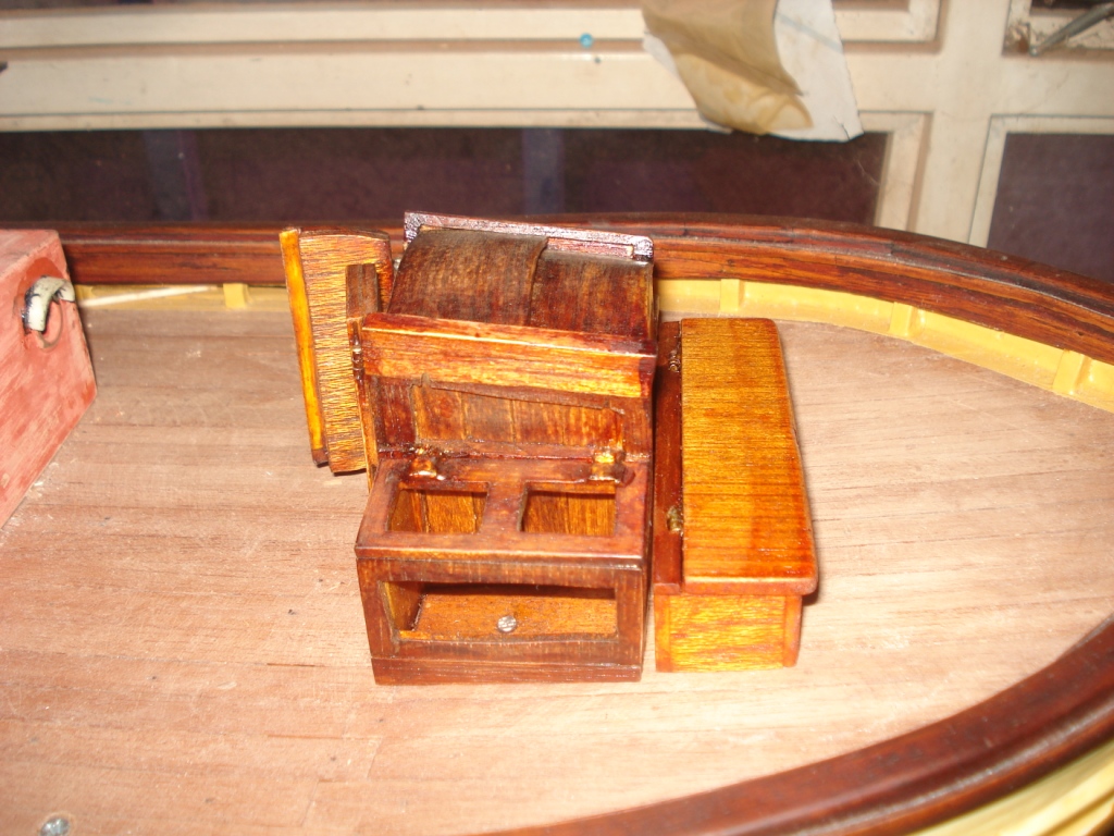

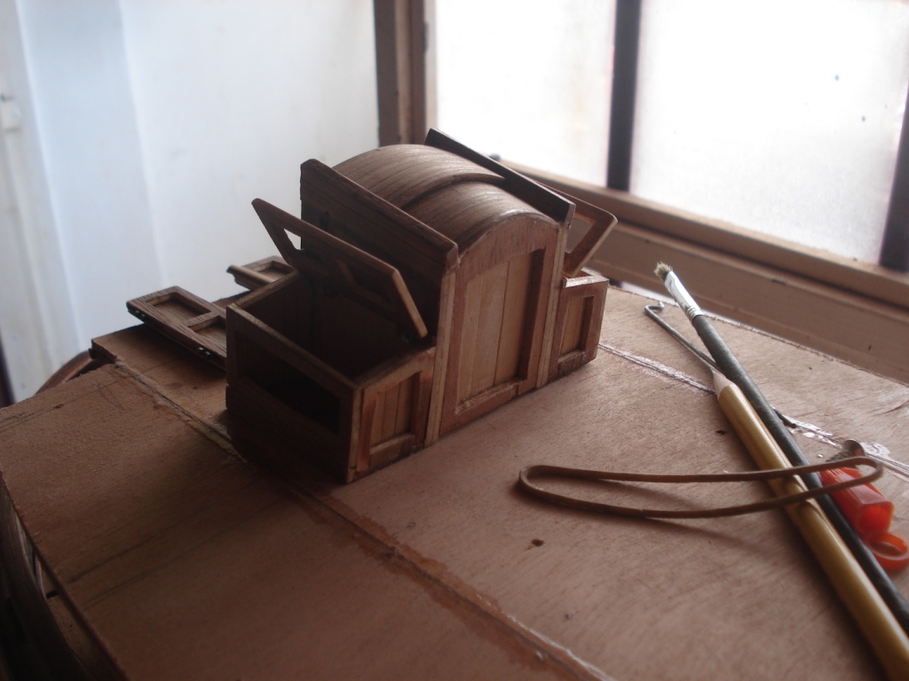

todo por hoy, me toca lo mas dificil que me parece, pegar los vidrios, a las puertas.... y terminar de pintar y ya...

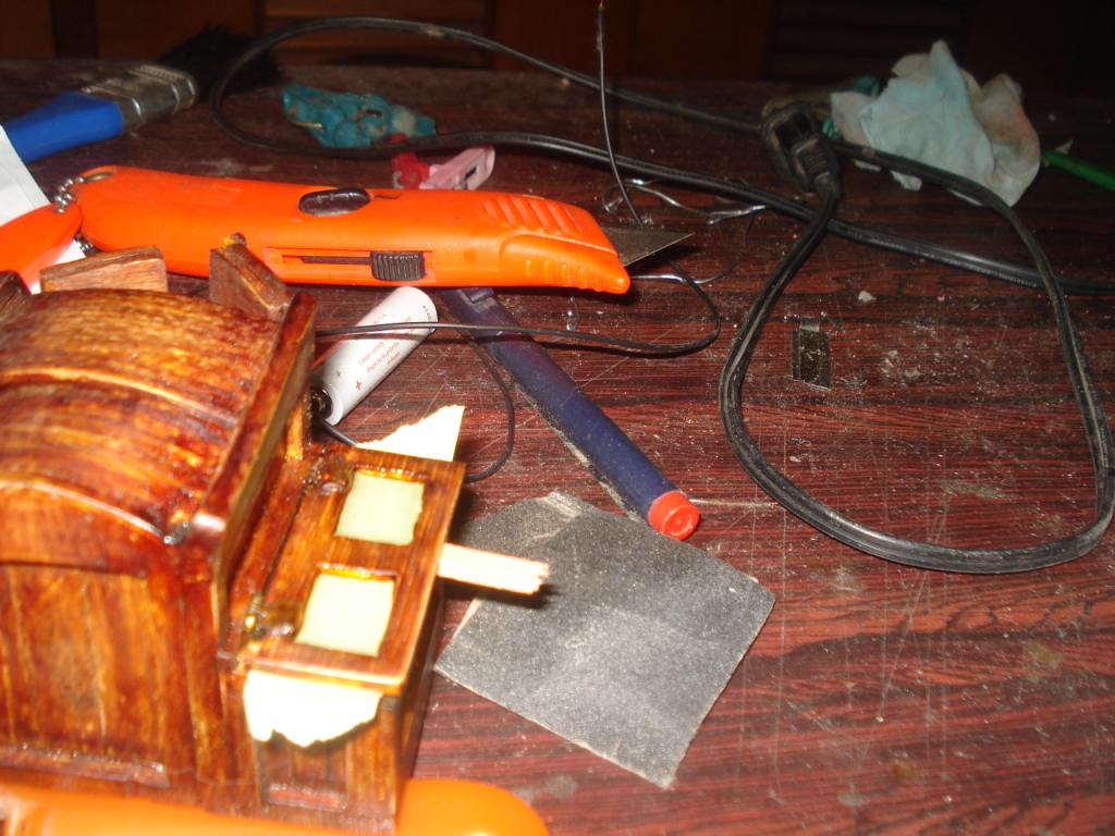

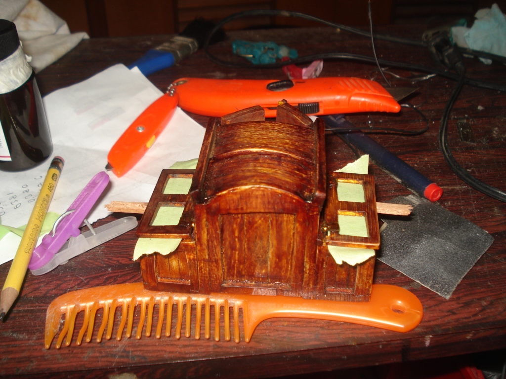

simil de vidrios para las ventanas, usando resina... y saco un molde en MDF, para hacer el marco de los cajones laterales del tambuche...
- Mensajes: 6438

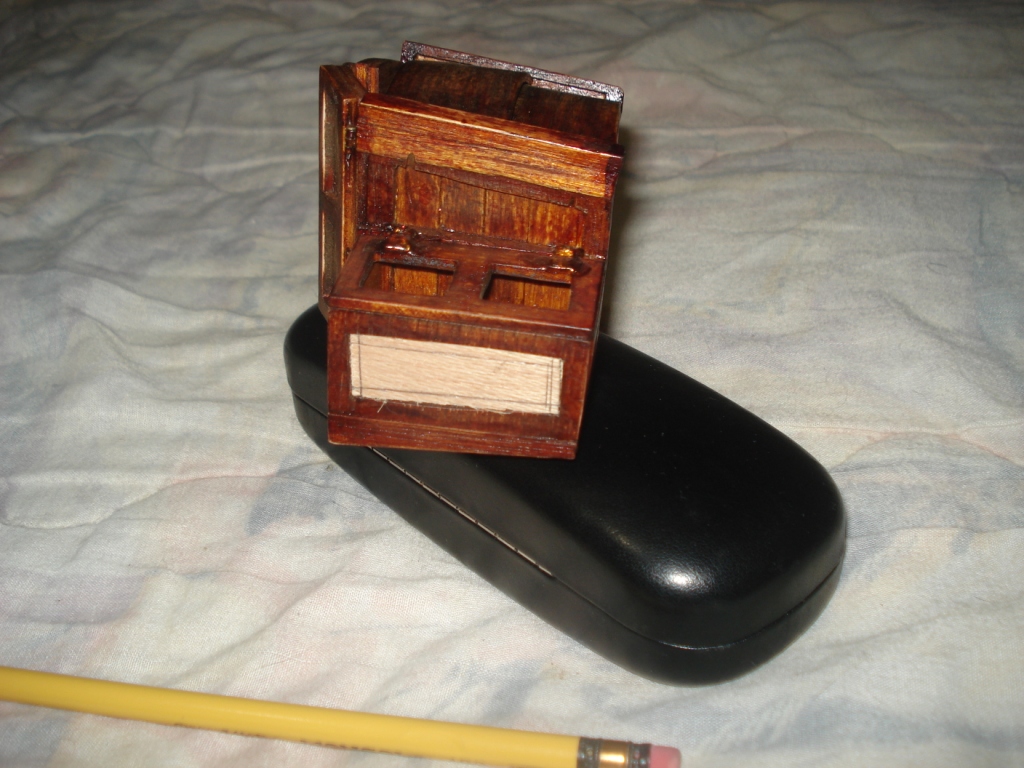

tengo ganas de probar, colocando un trozo de acetato y encima la resina, si se vera transparente, hare la prueba, bueno el tambuche esta listo aun no le coloco la cerradura o manilla..
