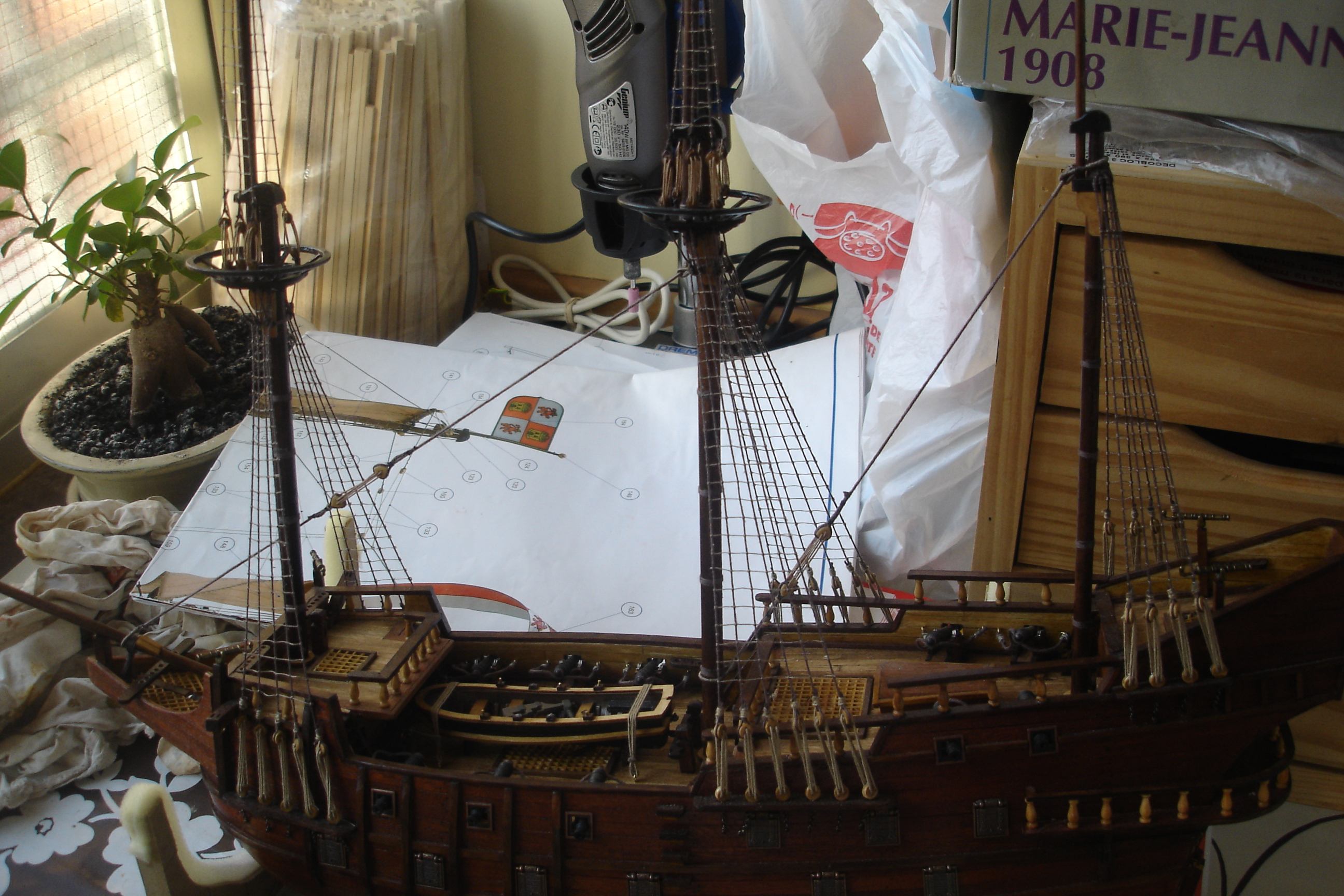

Ante todo espero que la almiranta salga pronto del hospital y tenga un rápida recuperación.epiedy escribió:Desde luego que merece la pena realizar el ultimo esfuerzo que es la arboladura.
Vas a desplegar las velas al viento o las dejaras recogidas.
Estoy deseando ver este magnifico galeon terminado tu trabajo es excelente aunque yo ya lo termine me gusta aprender como acometes el final del proyecto.
La almiranta esta en el hospital todavía y aun tardare en ponerme manos a la obra tengo unas ganas terribles de volver a mi astillero pero no dejo de visitar todos los trabajos en el foro un gran saludo para ti y todos los amigos del foro.
Epiedy
En cuanto a las velas mi idea es teñirlas con té negro y despúes imitar el viento ¿como? pues mezclando dos técnicas:
La primera apoyo la vela sobre un globo y le aplico cola muy diluida y se queda la forma abombada.
Segundo por las costuras le introduzco un alambre fino y le acabo de dar forma.

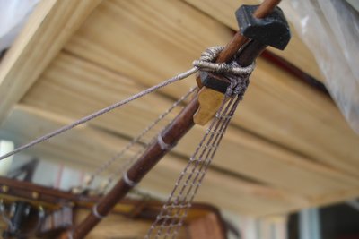

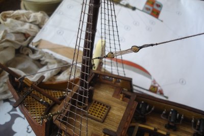

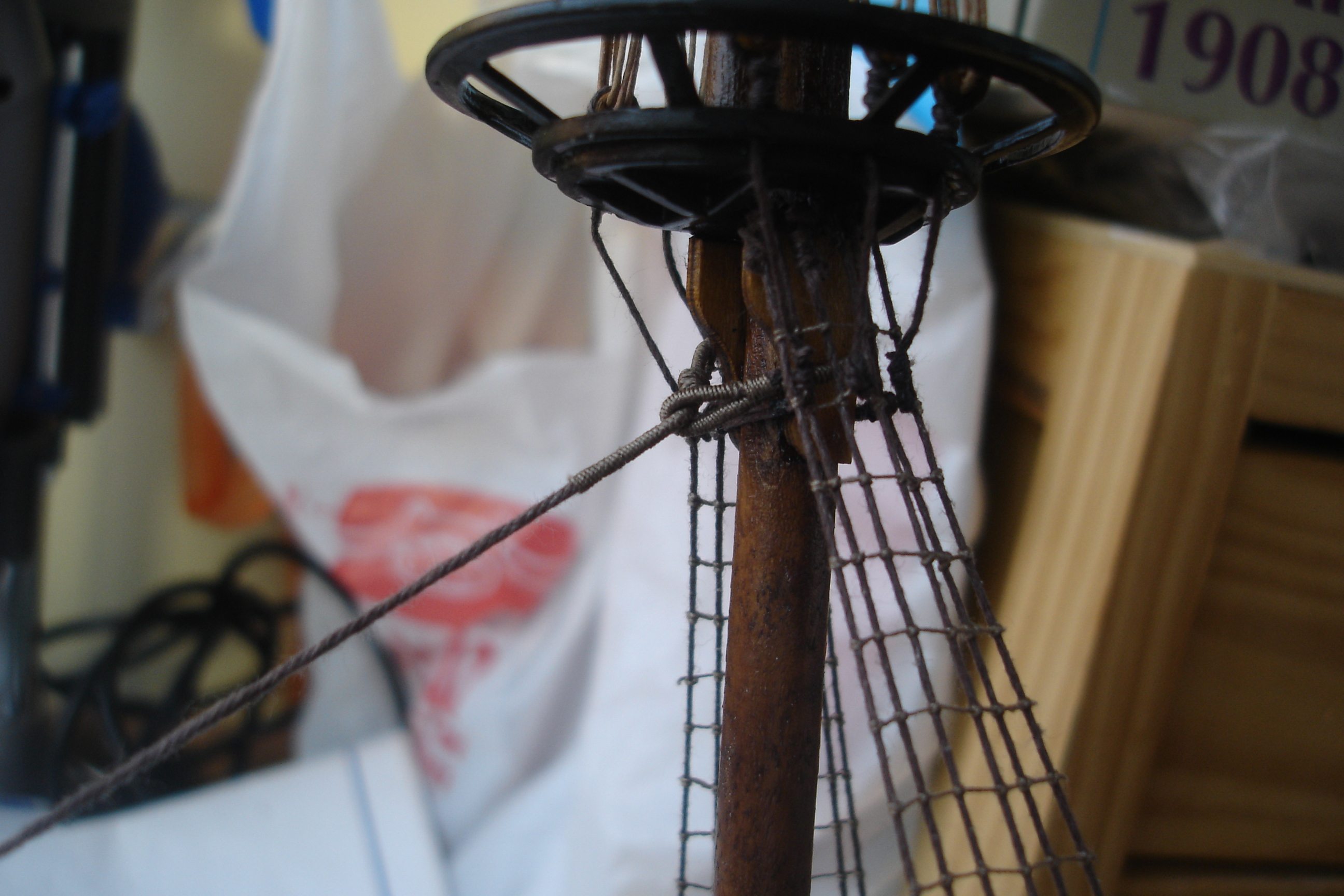

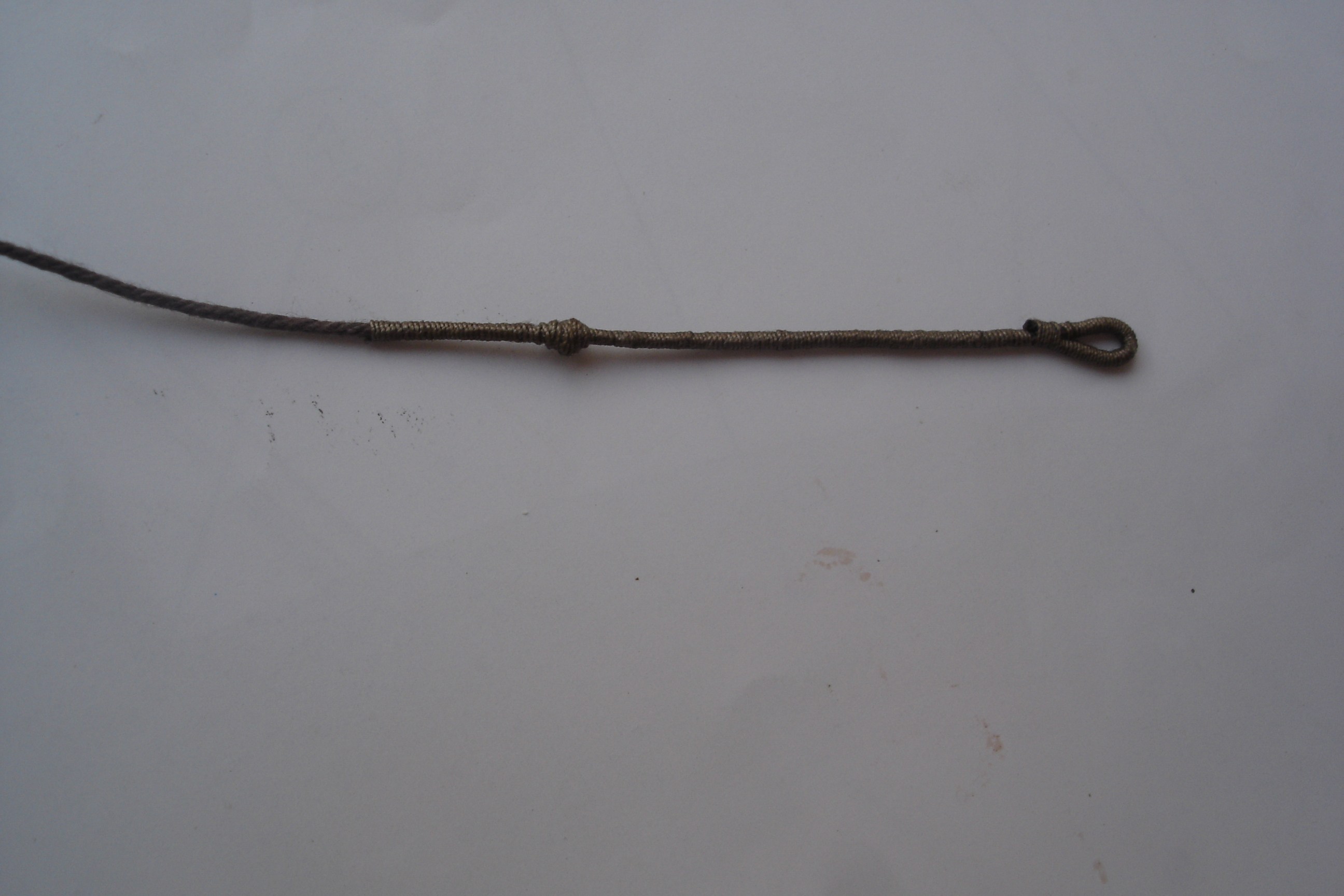

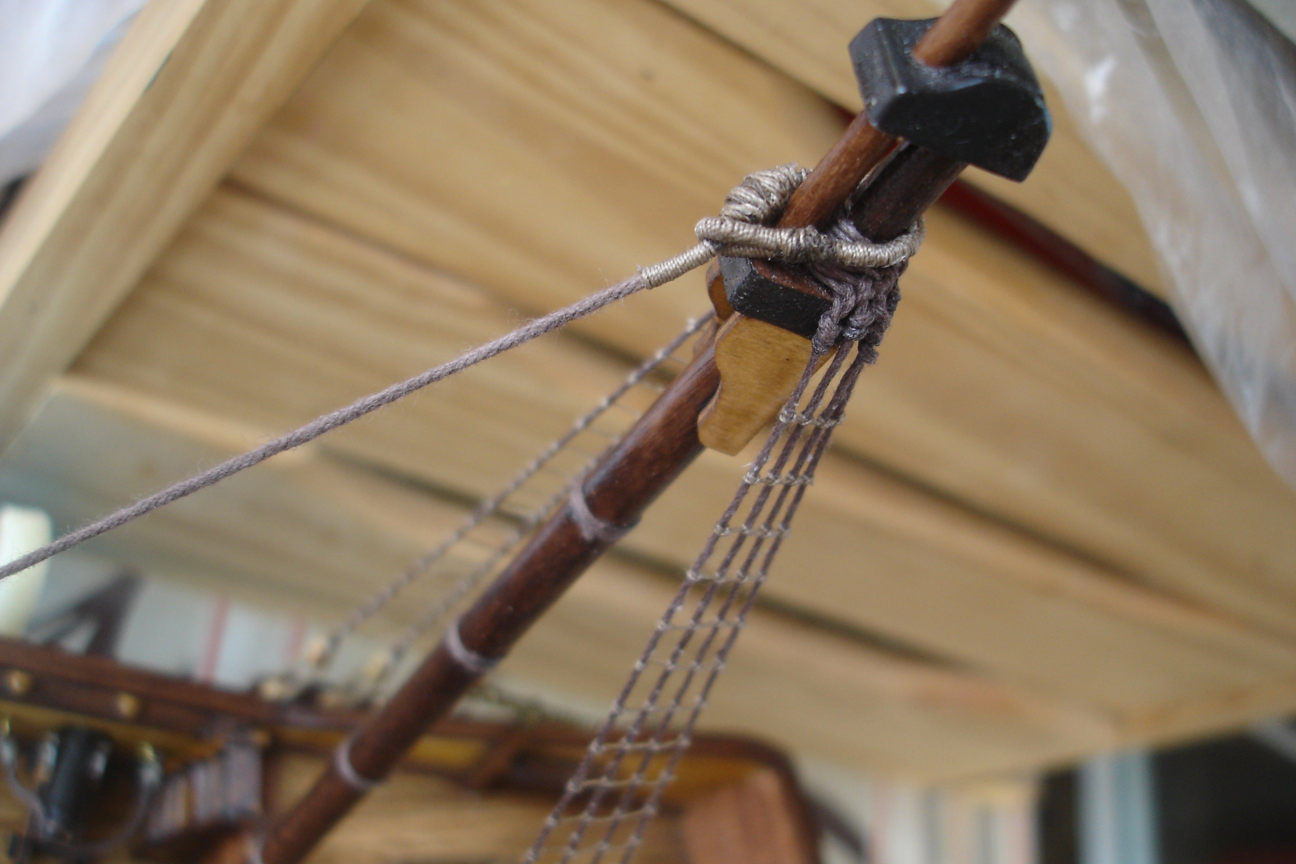

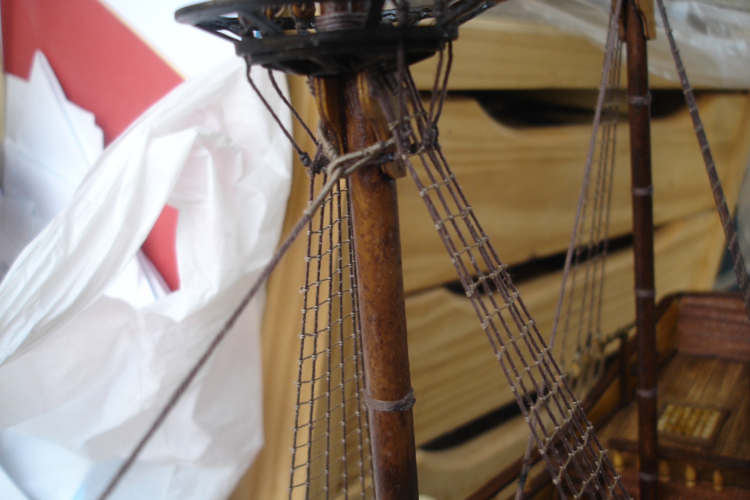

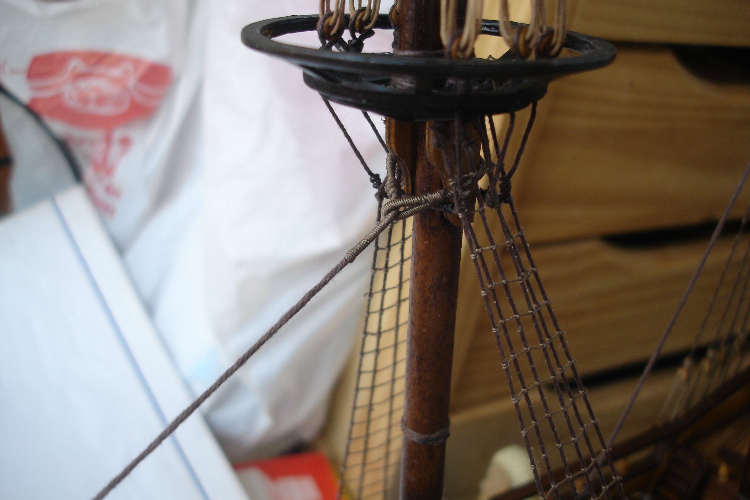

Con esto de la arboladura y con tener menos tiempo por motivos profesionales la cosa va lenta, os muestro como he realizado los stays.
Jose los Stays te han quedado muy bien ya se ven casi las velas al viento sigo tus proyectos con mucha atencion los trabajos que realizas son de mucha calidad y muy detallados un saludo

Este San Francisco está ya casi liquidado. Venga que te está quedando muy bien.
Por cierto, cuál es tu método de aforrado de los cabos, si no es mucho preguntar?

carlosys escribió:Este San Francisco está ya casi liquidado. Venga que te está quedando muy bien.
Gracias Carlos, para el aforrado he visto en un hilo que no recuerdo, como sujeta el hilo y lo hace pasa por una tabla con varios clavos alternos para que el hilo tenga tensión, yo sujeto el rollo de hilo en una mordaza y lo dejo tenso, pego una punta de hilo de forro con la punta del que se va aforrar con una gota de ciano y cuando están pegados los cojo y a dar vueltas con el hilo tenso, una vez forrado le paso un poco de cola diluida y ya está.

Gracias, probaré también esta técnca a ver que tal.josezerzo escribió:Gracias Carlos, para el aforrado he visto en un hilo que no recuerdo, como sujeta el hilo y lo hace pasa por una tabla con varios clavos alternos para que el hilo tenga tensión, yo sujeto el rollo de hilo en una mordaza y lo dejo tenso, pego una punta de hilo de forro con la punta del que se va aforrar con una gota de ciano y cuando están pegados los cojo y a dar vueltas con el hilo tenso, una vez forrado le paso un poco de cola diluida y ya está.

He visto que la mayoria que a aforrado en vez de usar cola diluida utiliza cera para que no salgan pelusillas del hilo yo no he aforrado nunca y en el proximo proyecto lo hare con cera de todas formas a ti te ha quedado genial un saludo

Hola Epiedy, la cera yo la he usado para los hilos de las vigotas, lo que hago es pasar el hilo por la cera y se quedan encerados y no le salen hilos, para el aforrado no lo he pasado por cera porque son hilos normales de coser que tienen mezcla sistetica y no como los de modelismo que son de algodón y le salen hilos, lo de la cola es para que una vez aforrado no se vayan, vamos para que se queden pegados, espero que te sirva.epiedy escribió:He visto que la mayoria que a aforrado en vez de usar cola diluida utiliza cera para que no salgan pelusillas del hilo yo no he aforrado nunca y en el proximo proyecto lo hare con cera de todas formas a ti te ha quedado genial un saludo
