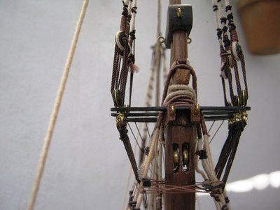

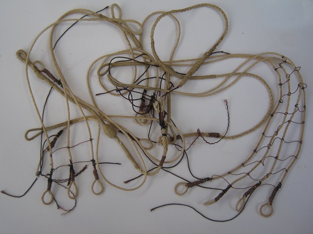

esto de los cabos, es mucho mas dificil, que el trabajo en madera.

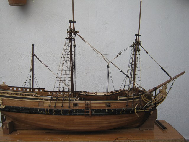

contramaestre
Mensajes: 648
Re: la belle 1684 paso a paso
Mensaje por contramaestre »
Va bien la cosa !
Lo que se me hace raro son obenques blancos...
Normalmente iban embreados por lo que son muy oscuros, o negros.
Sobre los flechastes hay mas diversidad de opiniones.

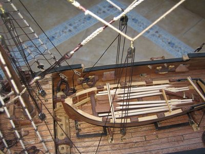

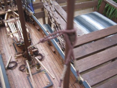

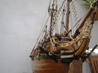

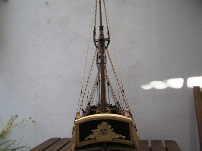

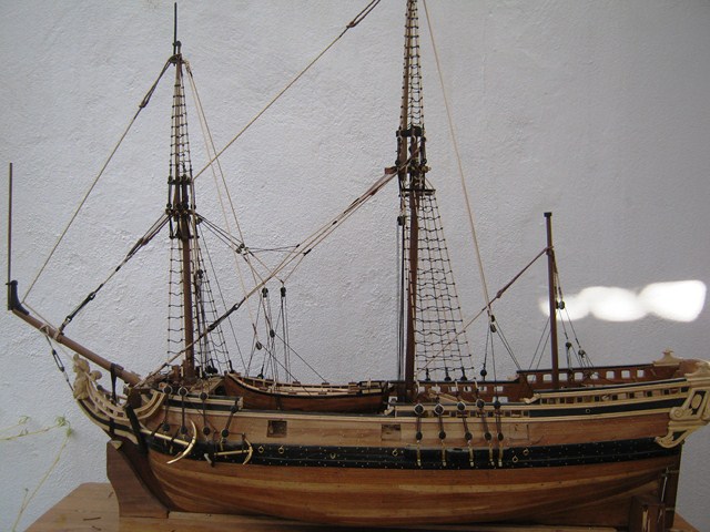

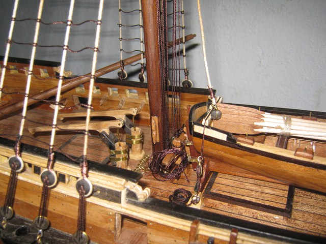

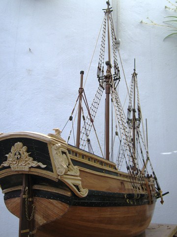

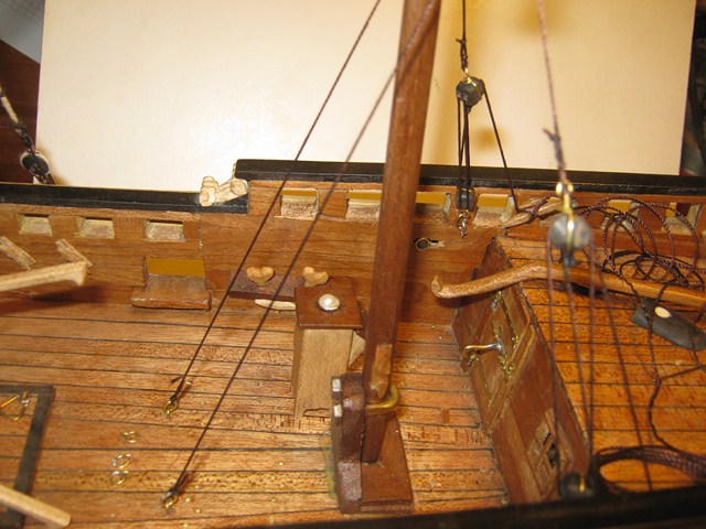

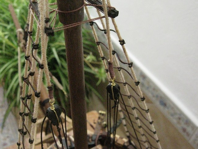

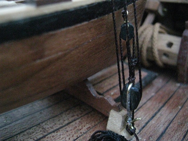

coloco el palo de mesana.
aunque en el libro vienen croquis de la arboladura, no acabo de verlo claro.
estoy colocando los cabos, donde me imagino que puede ser.
Mensajes: 3164
Mensaje por Cayetano »
cabrapente escribió:esto de los cabos, es mucho mas dificil, que el trabajo en madera.
Seguramente eso se debe a que ya tenías experiencia con la madera y no con los cabos.
Otra forma de hacer los obenques es de dos en dos (uno de cada banda), sobre el mismo palo: Se engaza el estay, con una pernada de cada banda, a continuación se colocan las vigotas y el acollador sin tensar. Cuando ya están todos colocados y antes del último tensado, se procede a poner los flechastes.
Si no tienes práctica en jarcias me voy a permitir un consejo. No conviene tensar los cabos cuando se colocan sino dejarlos a medio tensar hasta que estén colocados sus "oponentes". Es decir no tensar los estais hasta que no estén colocados los obenques y al revés. Hacer el tensado en dos o tres fases, ajustando poco a poco de proa y de popa, de babor y de estribor. Esto te permitirá corregir sobre la marcha cualquier error y garantizar que los palos quedan en posición correcta y todo el aparejo con la tensión debida.
A veces, la colocación de la jarcia de labor, que no debe quedar demasiado tensa, puede hacer que se modifique el equilibrio de tensiones de estays o obenques, por lo que hay modelistas que no acaban de tensar definitivamente éstos hasta el final.
Difícil no es, pero entretenido sí que lo es...

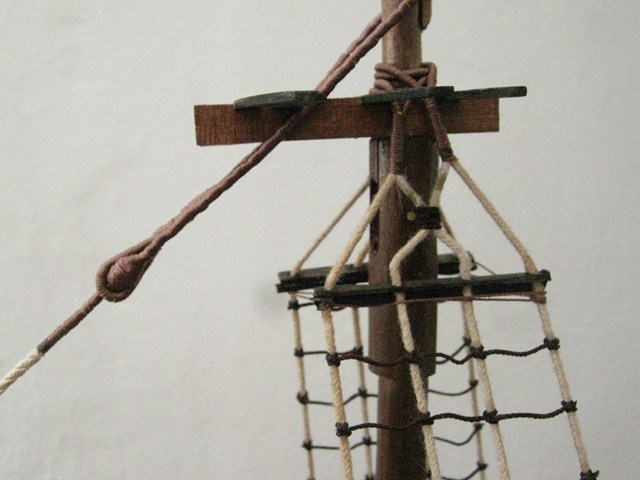

mas

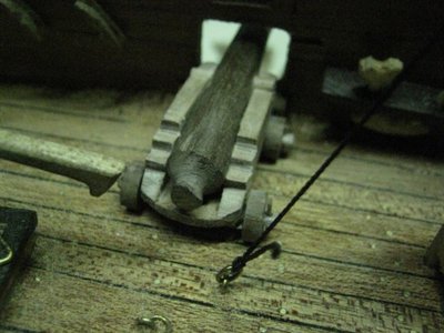

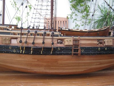

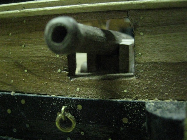

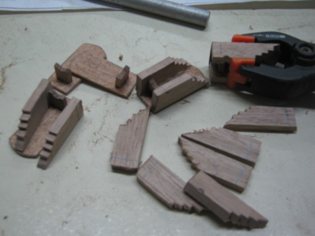

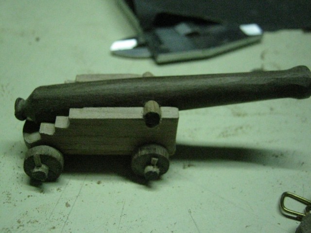

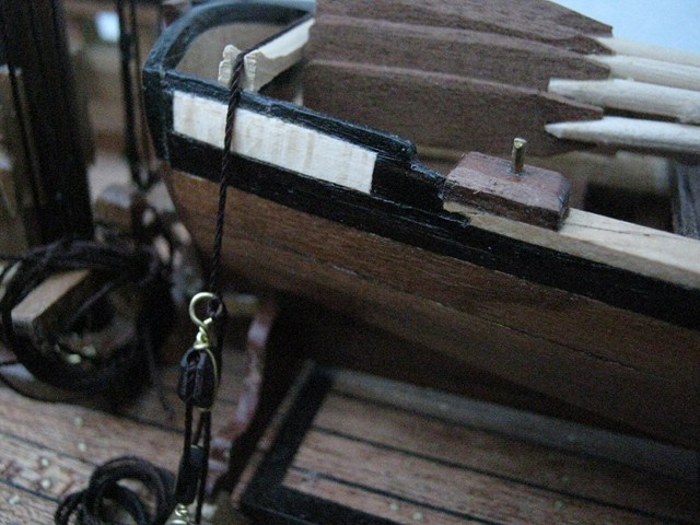

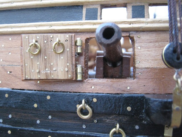

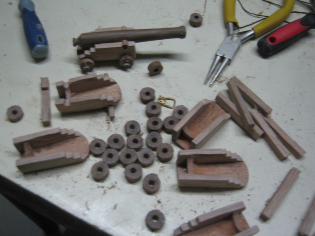

empiezo las cureñas.
el cañon, es solo para ver como queda. tengo pensado hacer uno con el torno y fundir los 6.

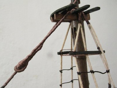

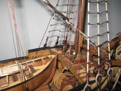

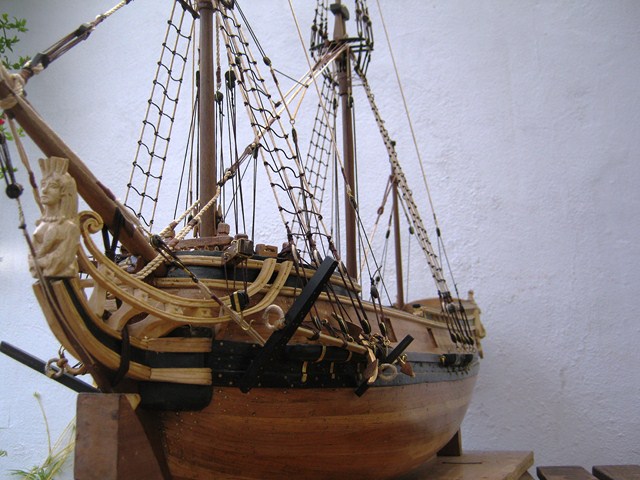

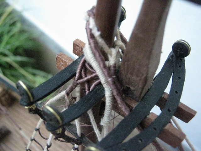

termino la jarcia firme.
Última edición por cabrapente el Jue Jun 23, 2011 11:04 pm, editado 1 vez en total.
cabrapente
Mensajes: 1116
Mensaje por cabrapente »
mas

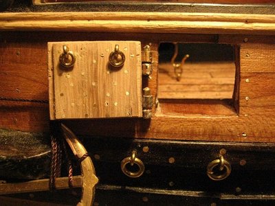

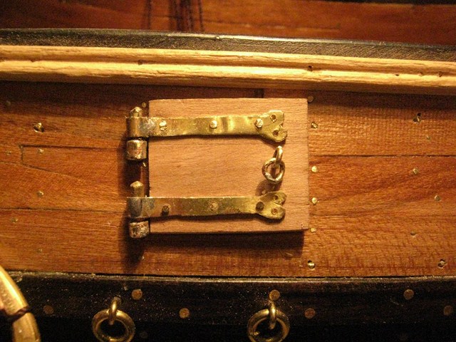

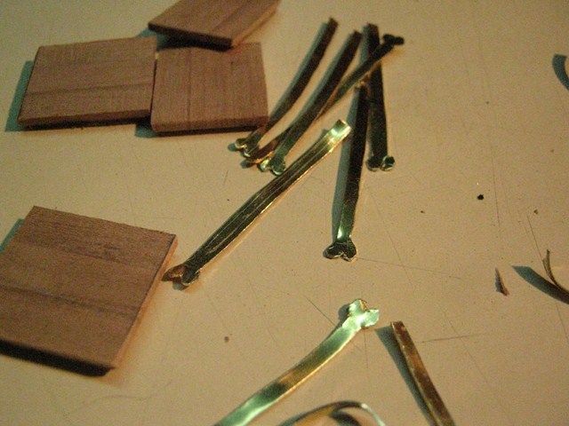

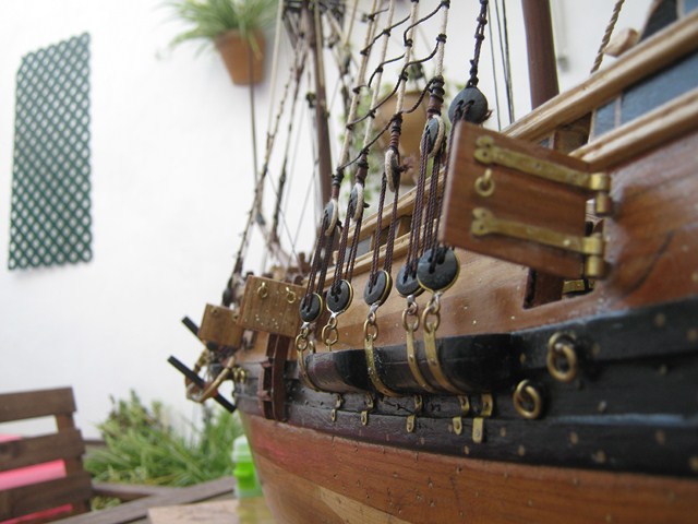

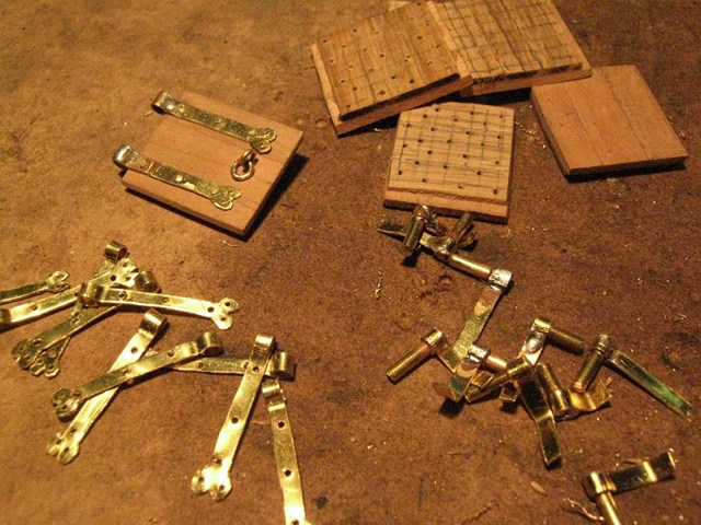

fabrico las portas
cabrapente
Mensajes: 1116

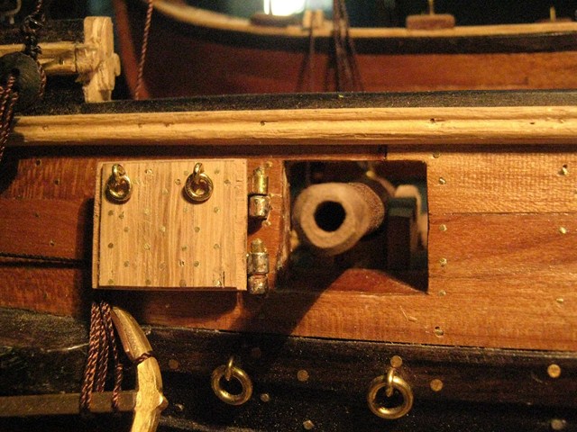

termino todas las portas.

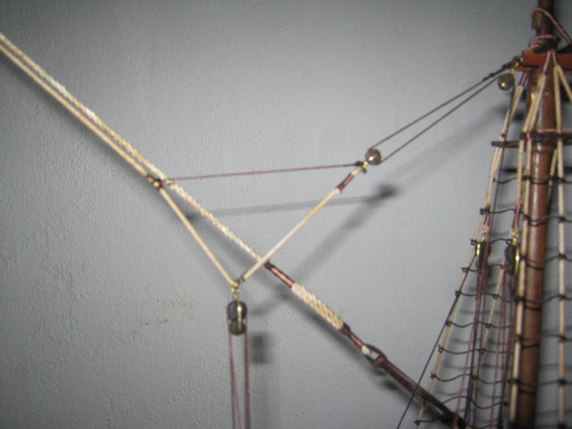

cabrapente
Mensajes: 1116

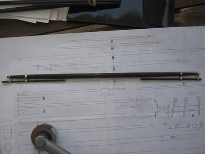

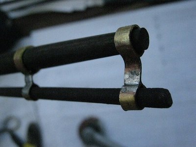

termino las vergas, con los botalones (si no me equivoco, ya que no lo tengo muy claro)
