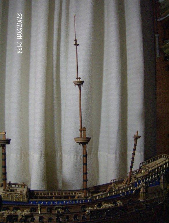

Deseo colgar las últimas fotos de lo último que he realizado. Es poco por lo que me he encontrado un nuevo escollo con las cofas pequeñas que trae el kit, dado que son demasiado pequeñas y no me dan espacio para los obenques :evil: :mrgreen:
total me toca esperar a que me lleguen de Guinea :P
Juan M. :) :) :)

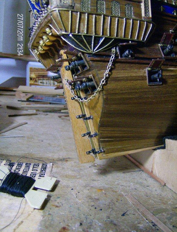

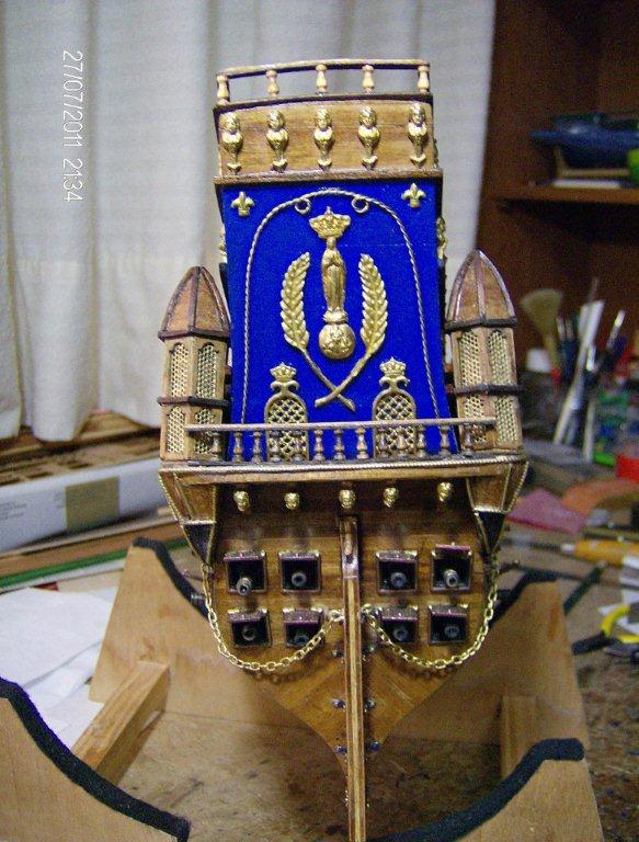

Cambié un poco la colocación de las cadenas del timón con relación al kit.
Decidí colocar cadenas doradas por contraste y para que hicieran juego con los muchos adornos del barco

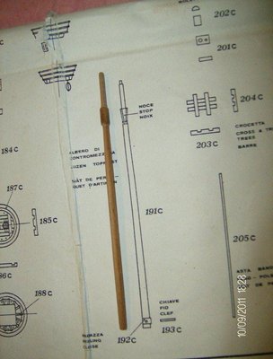

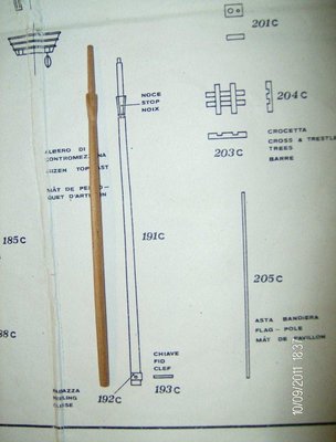

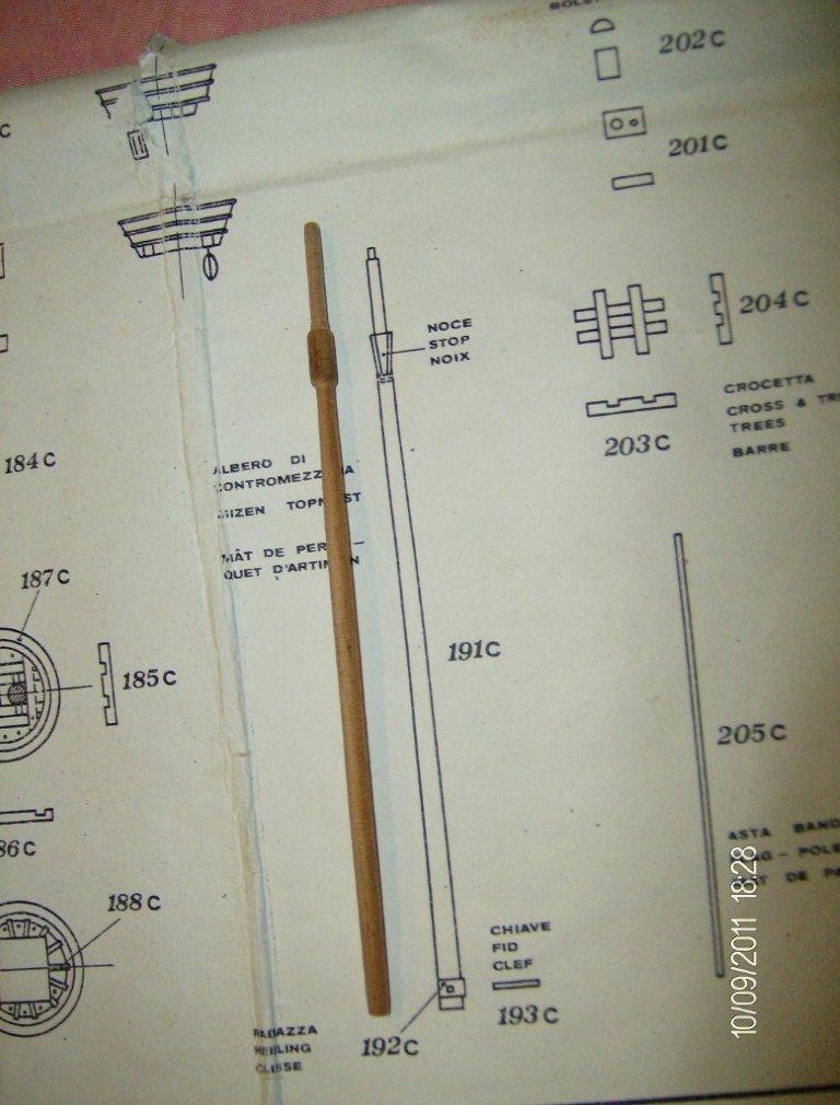

Bueno, luego de compromisos sociales y familiares logro sacar el tiempito para mostrar mis avances y "penurias" para trabajar, como decimos por acá, trabajo con las uñas. :mrgreen: :lol: :lol: :lol:
Espero que Jmolinas entienda ahora el por qué no me aventuré a fabricar las cofas :P :mrgreen: :lol:
Juan M.

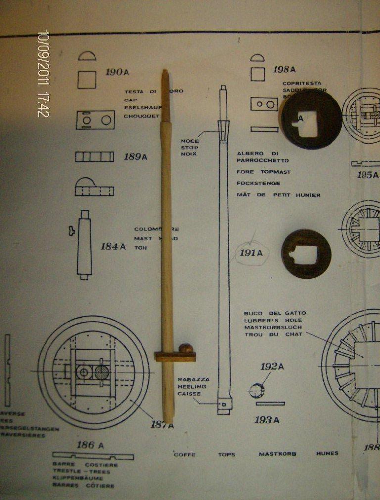

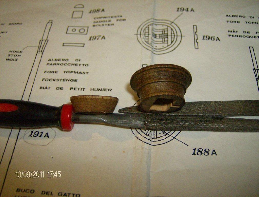

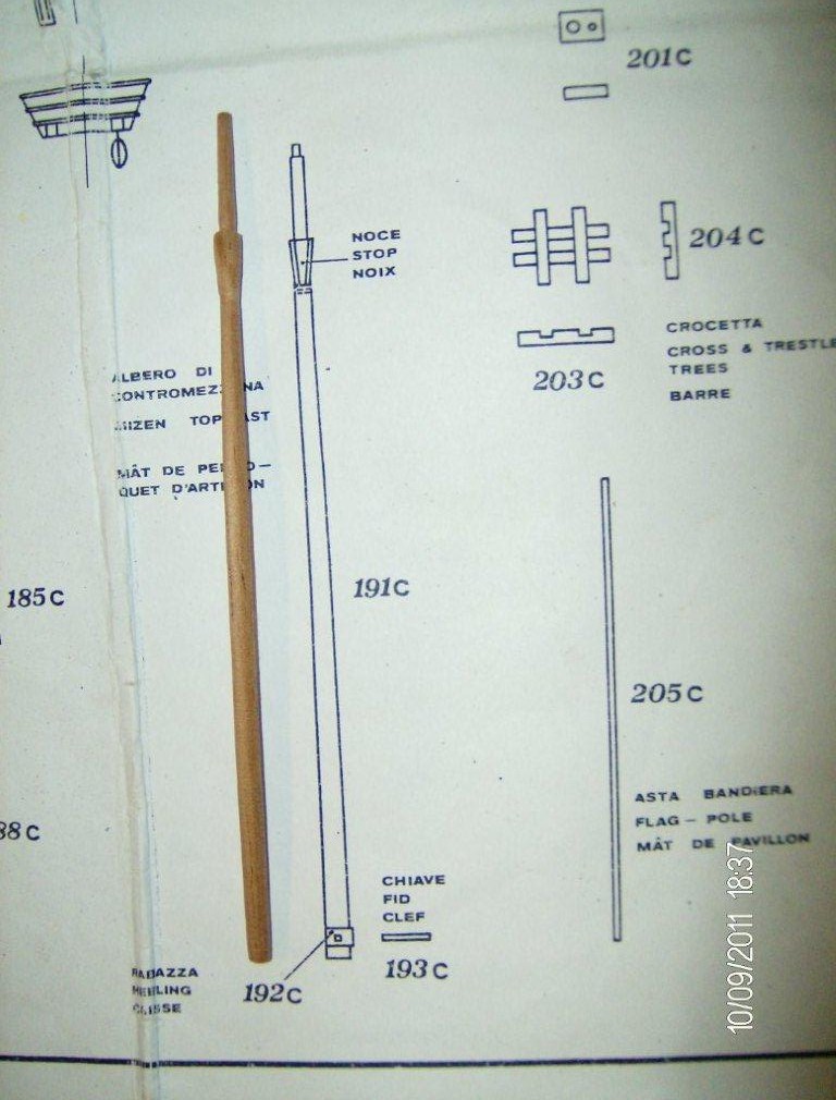

muestra del plano que indica hacer algo que para mí es casi que un imposible sin torno.
En ésta y en la anterior se puede observar el cono que realicé en el mastil.  La parte superior hay que pulirla para que quede cuadradilla.
En ésta se puden apreciar mejor la diferencia entre la cofa que trae el kit y las que pedí a Guinea.  Las primeras son muy pequñas.

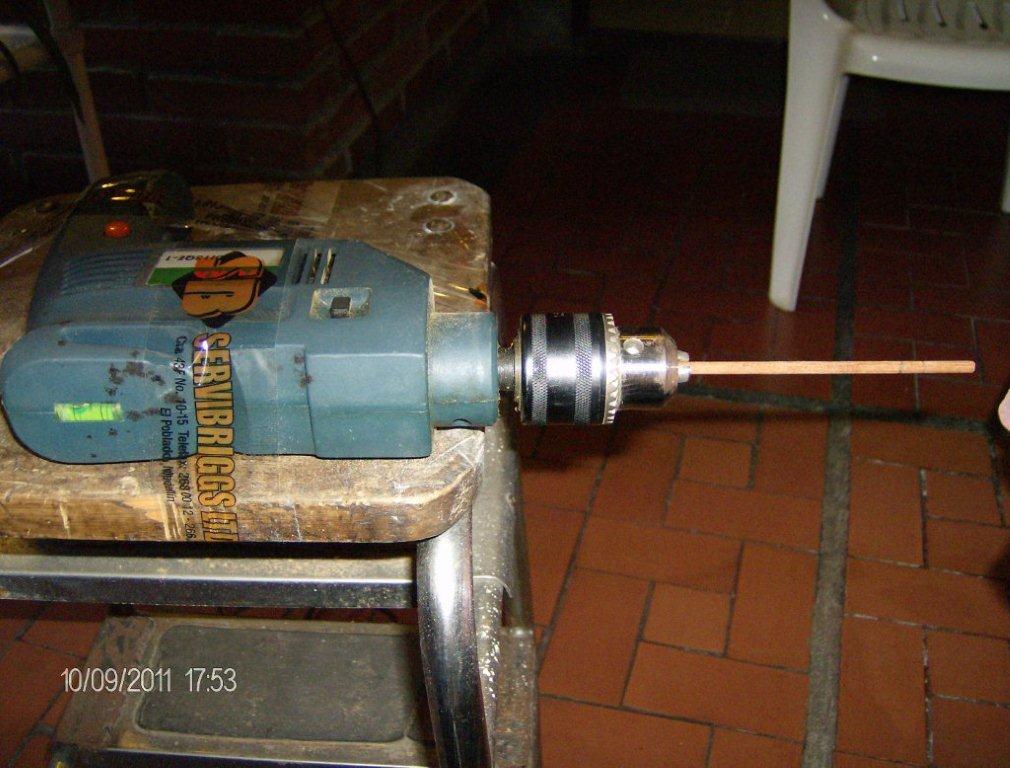

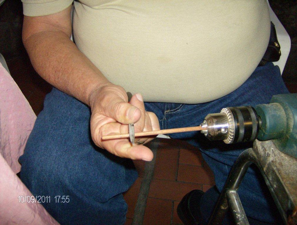

A falta de pan buenas son......<br />Ésta es mi reemplazo de torno, montado en un baquito silla y sujeto con cinta adhesiva, ja ja ja
Aquí tienen éste barrigón trabajando, con una mano opero el interruptor y con la otra trabajo con lima o con papel de lija. El lugar es la terraza donde la Almiranta soporta el serrin. ja ja ja

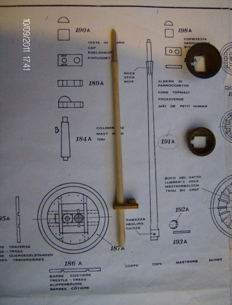

Aquí está parcialmente elaborado
Ya casi terminado
Ya casi terminado
