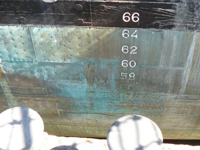

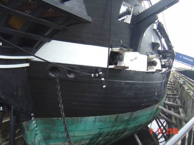

Hola Maquinilla

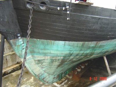

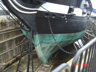

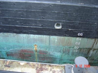

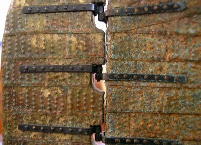

Hablamos ayer sobre el forrado de cobre, te pongo unas fotos del forrado de una fragata, la Fernando e Gloria que están restaurando en Lisboa, donde puedes apreciar la tonalidad que toma el cobre en la intemperie y el aspecto del claveteado.
Saludos cordiales
Jose Rodriguez

Estimado maestro José, ante todo quiero agradecerte públicamente todas tus enseñanzas y el tiempo que me has dedicado. Las fotos son muy buenas y las paso a guardar en la carpeta correspondiente a forros en cobre. El color azul verdoso que adquiere el cobre, me gusta, pero dime, ¿seria correcto aplicarlo al forro de la Curieuse, si mi intención es que la maqueta represente al navío, reparado, pintado y puesto de nuevo en servicio?. En el libro de La Curieuse, dice que las placas fueron pintadas en color negro.
Por otra parte, me asaltan las dudas, (muestro de nuevo la foto del forro de La Scuna, del Sr. F. Fissore con lo que parecen cabezas de clavo sobresaliendo de la placa), en las foto de la fragata Fernando e Gloria, las placas parecen fijadas con clavos que producen una hendidura en la placa alrededor de la cabeza del mismo y me recuerda el trabajo realizado por modelistas belgas en los cascos de navíos del s.XVIII. ¿Es correcto este tipo de claveteado o el del Sr. Fissore, o los dos, teniendo en cuenta las épocas?.

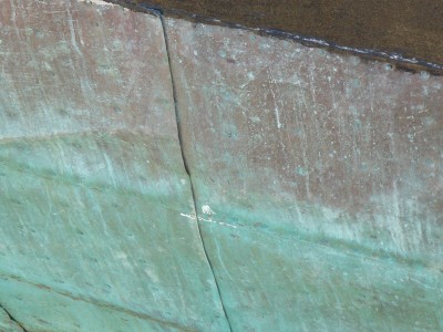

Hola Maquinilla:

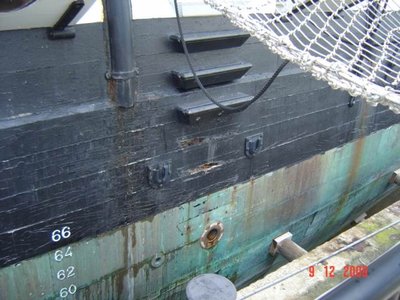

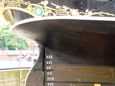

El color verdoso del forro de Fernando e Gloria lo encuentro muy exagerado para un modelo, tengo visto barcos recién sacados del mar y el tono del forro no se parece en nada a este, es mas oscuro, pongo unas fotos del forro de cobre del Catty Sark, en las que las cabezas de la clavazón no se aprecia y tampoco hay hendiduras, quiere decir que esta mejor colocado y el tono se parece mas al que yo recuerdo.
José Rodríguez
.[/quote]
Creo que esas diferencias son por el tipo de clavo utilizado, en el que se notan las cabezas deben ser clavos con cabeza redonda tipo remache y los otros con cabeza plana o conica que queda embutida en la plancha de cobre y en la madera. Es solo una hipotesis pero puede ser una explicación posible.

Hola a todos. Contramaestre, disculpa el no haberte contestado a la pregunta sobre las pinzas, estas me las regaló un amigo, supongo que también es posible hacerlas torciendo los extremos pero nunca lo he probado.
José, las fotografías muestran unas placas que parecen dar la razón a BUHOP, sobre el tipo de clavo y a mi me obligan a replantearme el colocar las placas de la forma en que pensaba hacerlo. Probaré aplastar el claveteado y colocar las placas por el lado inverso. También me replanteo el envejecimiento de las mismas pues me asusta empezar de nuevo el proceso de ennegrecimiento o pabonar tal y como lo hice, pues este fue largo y repetitivo.

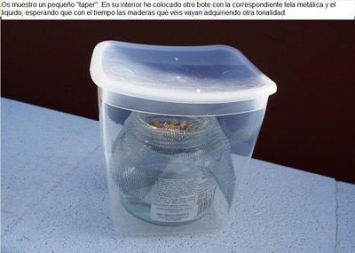

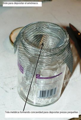

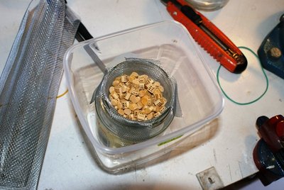

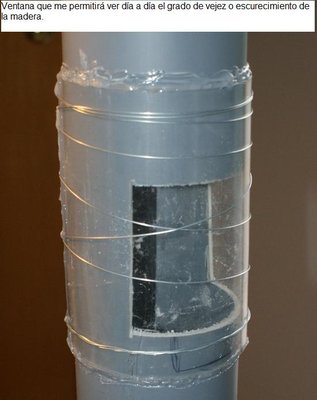

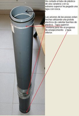

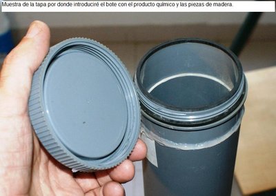

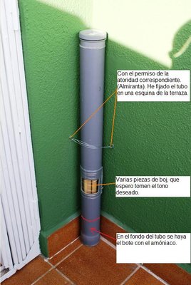

Por ultimo, quiero mostraros el inicio de un nuevo proceso de oscurecimiento de la madera, tal y como nos ha enseñado nuestro amigo y maestro José Rodríguez. Espero poder ofreceros los resultados a medida que pasen los días.

Muy bien has mejorado el tubo vertical con lo de la mirilla, los motones haz la prueba con un par de ellos solamente, porque con la humedad se pueden deformar, te había comentado que primero oscurezco la madera y luego hago los motones, repito prueba primero con un par no se vayan a estropear todos. En el caso del tubo, como este creo que no es hermético, si el proceso dura mas de una semana has de reponer el amoniaco pues este se evapora quedando solamente agua.

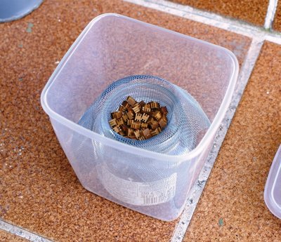

Hola a todos. Os muestro fotos del color que van tomando las piezas pequeñas expuestas a los vapores del amoniaco. Posiblemente la foto no refleja lo suficiente el grado o tonalidad oscura que van adquiriendo, pero os puedo asegurar que me están gustando tanto que he puesto las piezas originales, arriesgadote a una posible deformación de las mismas tal y como nos informó José Rodríguez. Día a día, estaré vigilante para que esto no ocurra y retirarlas en caso necesario.
Estas son piezas de desecho que utilicé para probar tonalidades.
Aquí están las piezas buenas, las acabo de exponer a los gases del amoniaco.
