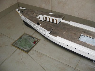

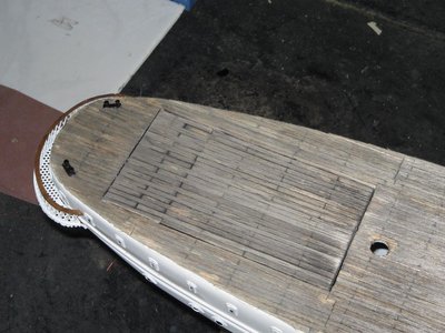

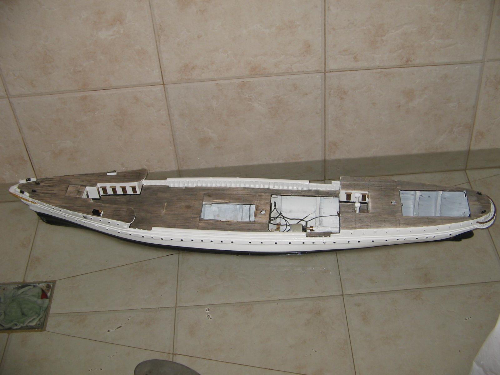

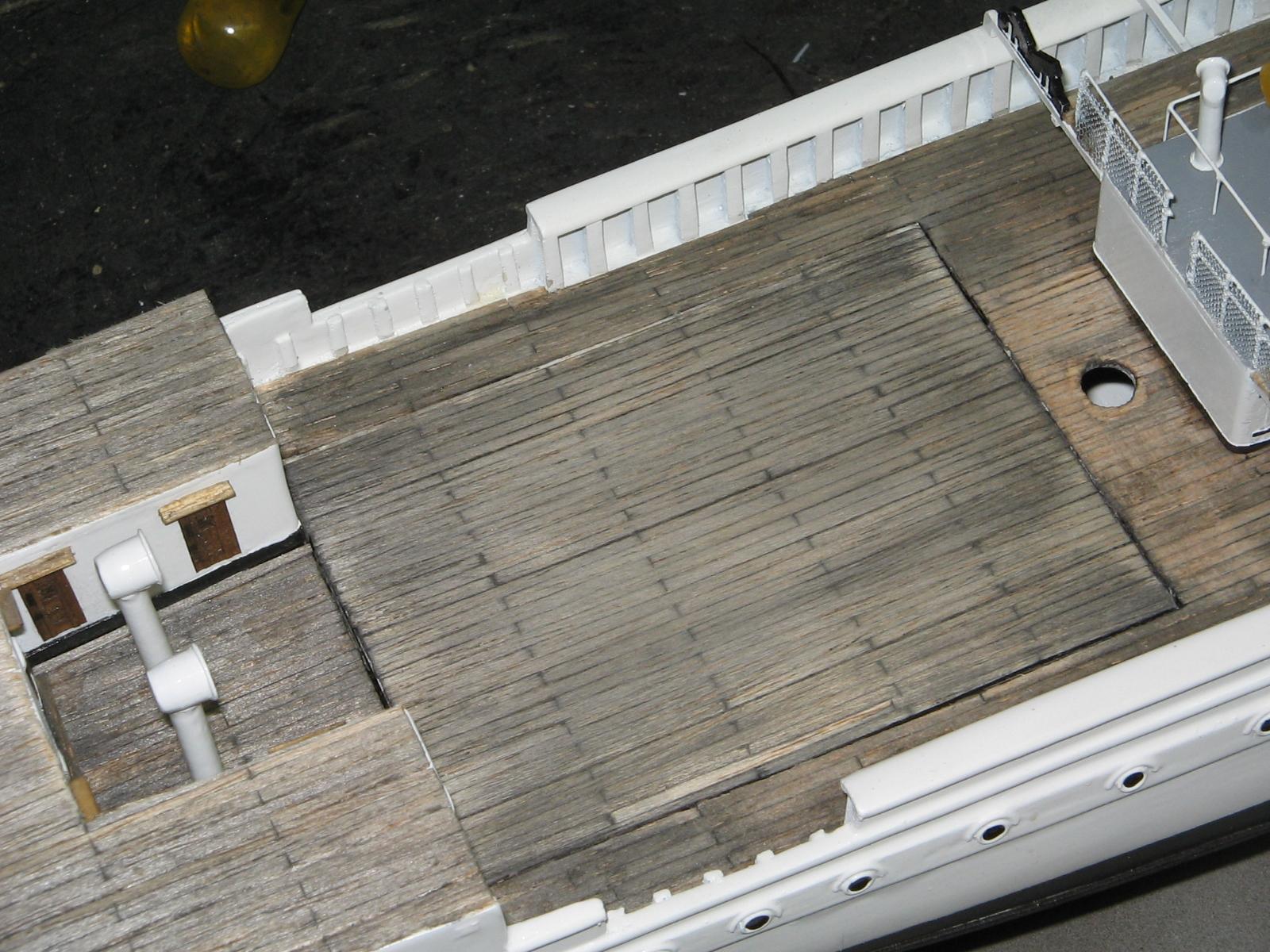

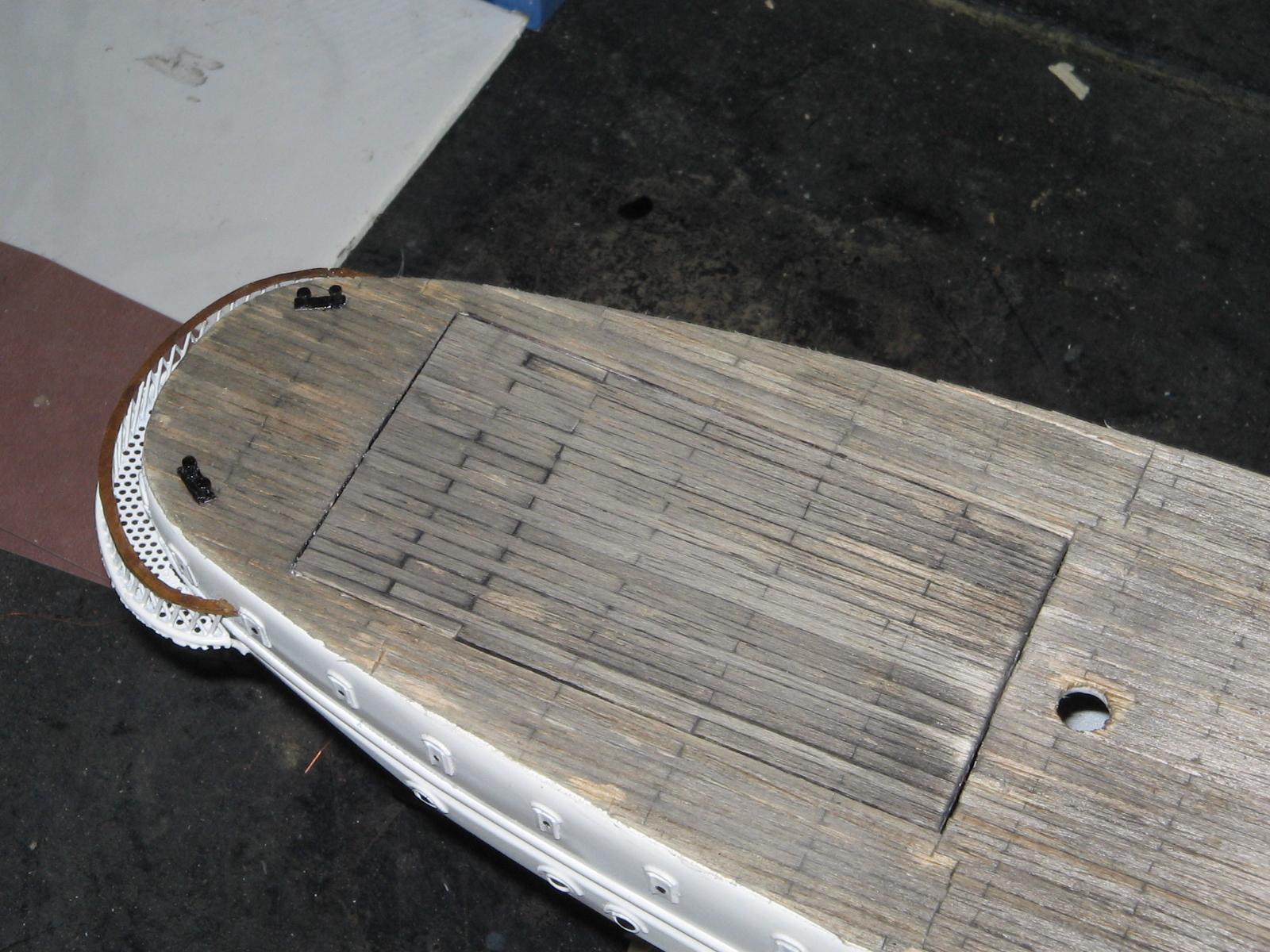

Muchas gracias muchachos, por el momento dejare los detalles para arreglar unas cositas en la cubierta, creo que hay fotos en donde se ve claramente en donde se puede acceder al interior del casco ya que inicialmente el barco fue pensado para RC, pero tambien permanecera mas tiempo en una vitrina que en el agua, por ende no se tiene que notar en donde se puede acceder, en fin, otro reto para mi trabajo ya que esto se puso complicado :wink:
No se que opinaran ustedes, pero por lo menos asi lo veo yo..lo digo por ejemplo por estas fotos..
Creo que siendo asi de exigente conmigo mismo se puede lograr los mejores resultados, aunque por supuesto que es mi modo de ver las cosas.
Hasta la proxima..

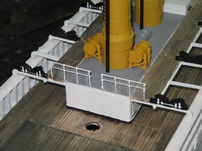

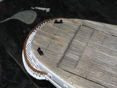

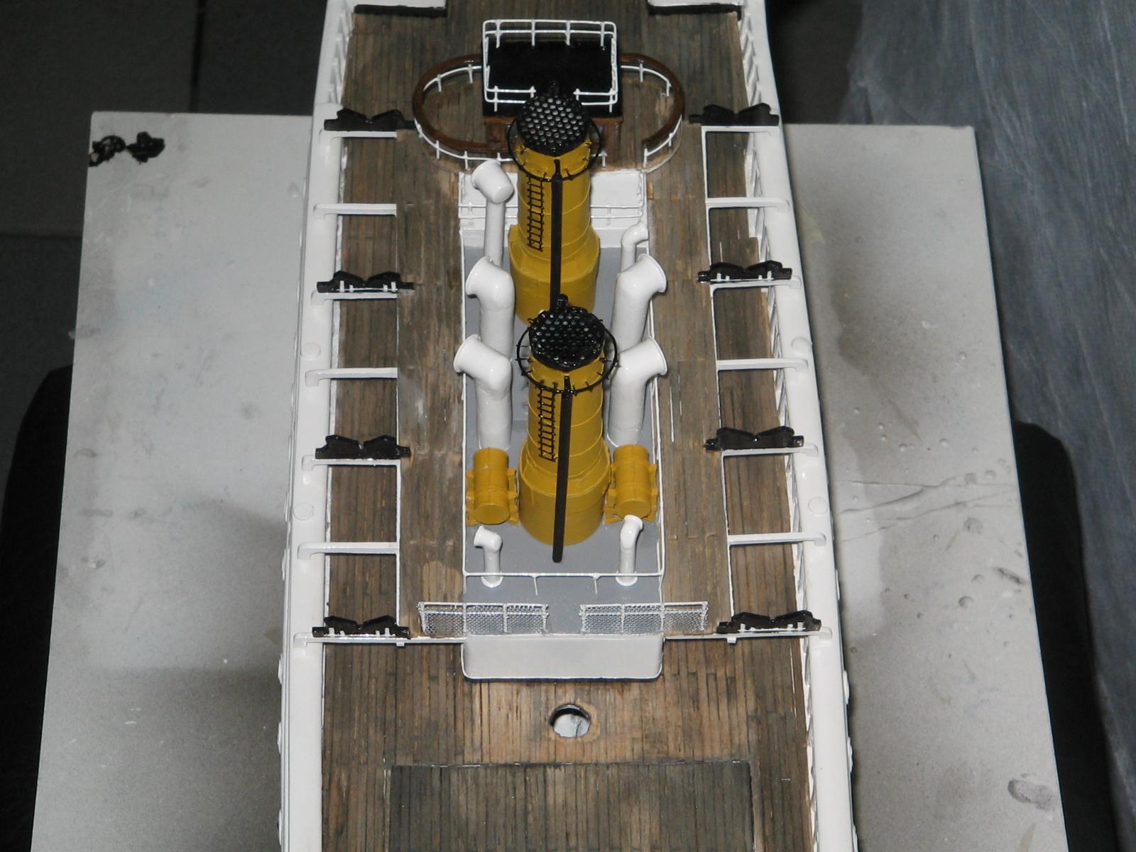

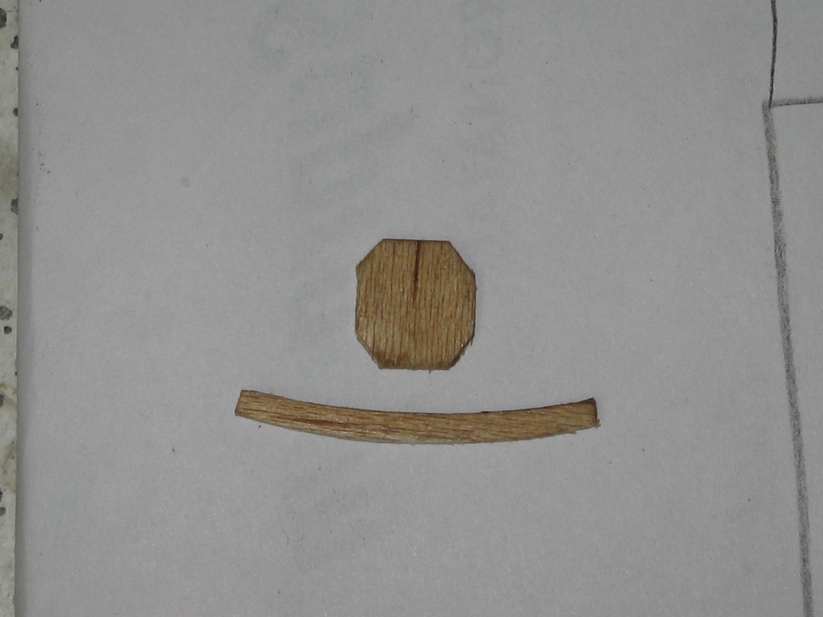

Bueno, les muestro los avances de la fecha, volviendo a realizar parte de la tapa de acceso del alcazar y la tapa de la cubierta baja. Le añadi algunos soportes que son las que hacen que no se caigan (estan logicamente estan debajo de la tapa) ya que no estan puesta a presion sino que calzan lo mas justo posible.
He comenzado con lo que va a darle el nombre al buque y su respectivo escudo de la nacion, con respecto a este desheche la opcion de comprarlo hecho, que muchas veces lo he visto colocado en buques de gran trabajo, que es una pena, porque vale la pena hacerlo uno mismo. He pensado en hacerlo con masilla plastica, como hizo por ejemplo ramon en su SG.
Adelanto las bases donde iran las placas con el nombre y el escudo.

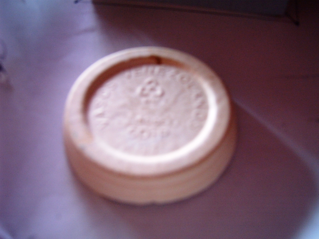

Hola matias, en estos dias fui al consultorio de mi sobrina a hacerles unos arreglos y pintarselo ella es (odontopediatra), y para tapar un pequeño agujero en la pared, me dio yeso del que usan ellos, y lo vacie en un vaso platico y use, el restante quedo en el fondo del vaso, al secar lo retire y magnifico vi como quedaron plasmada en el circulo de yeso hasta las letras pequeñas de las referencias del vaso, y lo deje caer y nada ue se partio, asi que para modelos que haga Yo en persona usare este yeso si tenemos un positivo donde calcar la figura... no c si te pueda servir, el acabado es mas fino que el de la macilla, la diferencia es que la macilla se deja moldear y el yeso es para hacer el molde y porque no luego vaciar la pieza en el mismo material.,,,

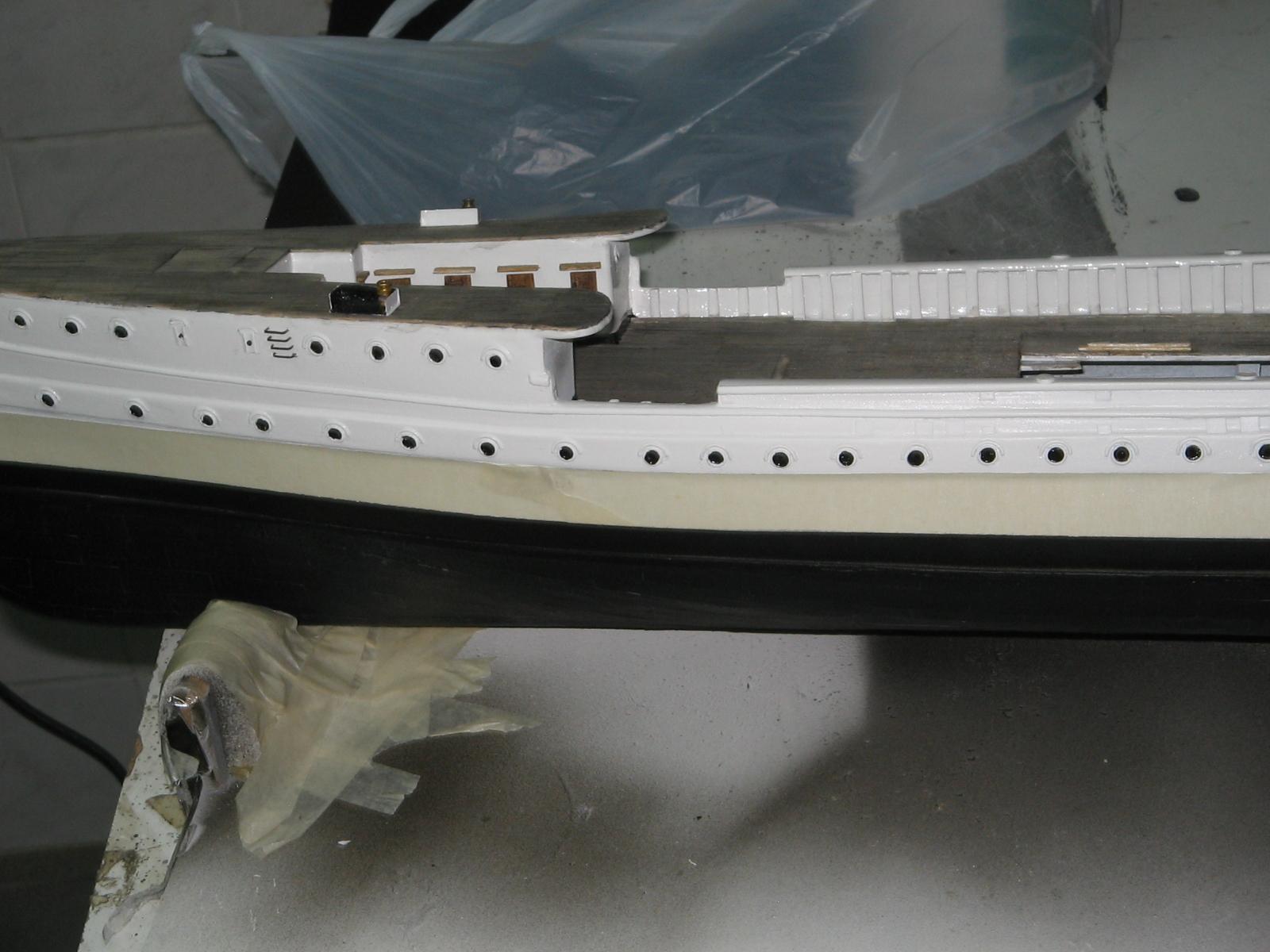

Bueno, primero eso, y segundo, se me ocurrio, dado que la obra viva de mi barco esta hecho con chapas de cobre, pensaba a modo de seguridad mas que nada, darle una fina capa de barniz satinado (sin brillo) para que esta puedan impermeabilizar aun mas el cobreado, dado que me da un poco de miedo ponerlo en el agua, solo con la pintura.

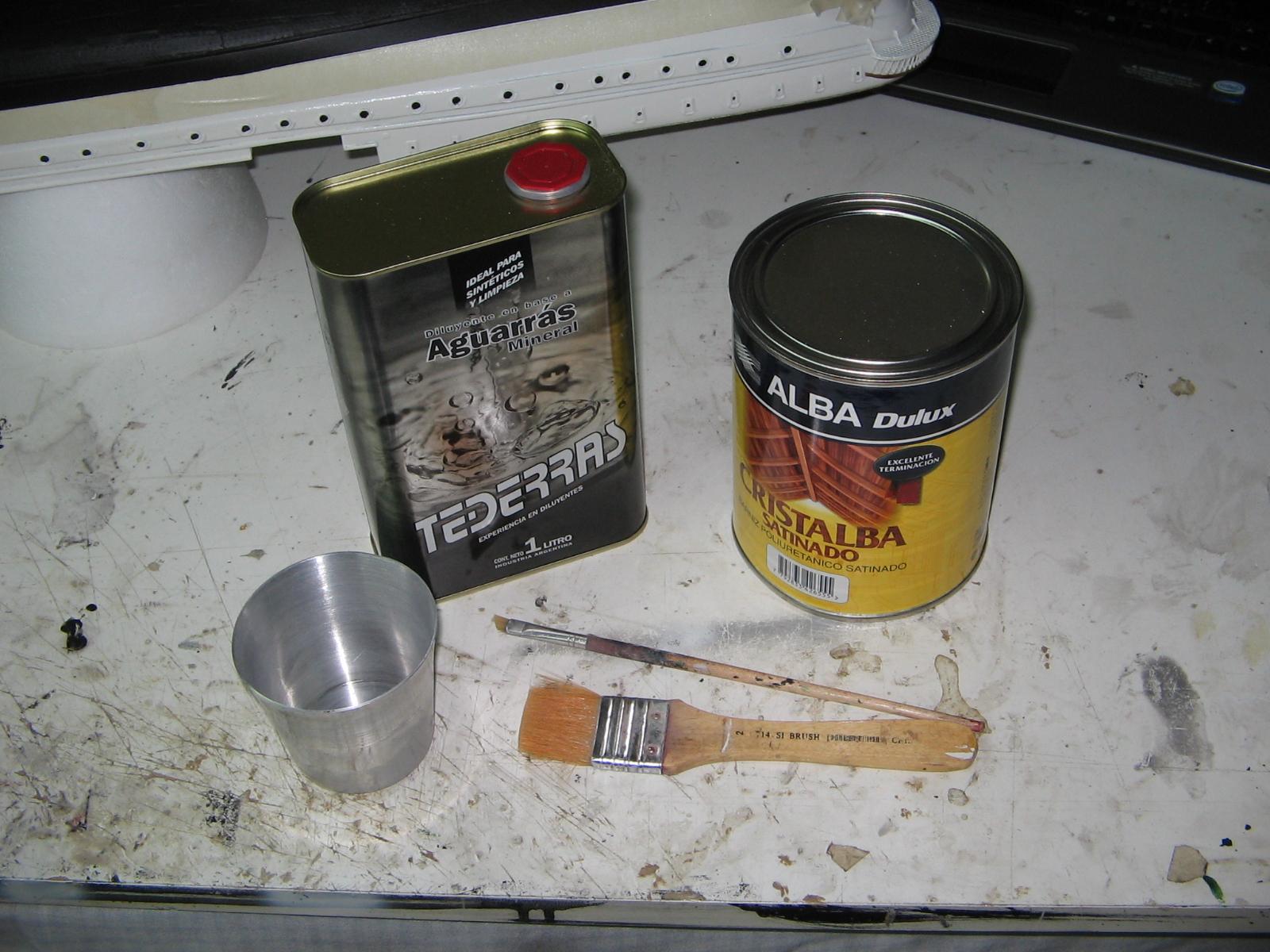

Hoy termine de darle las manos de barniz al barco, al final fueron 3, el porque? porque crei que 3 eran suficientes, resultado del barniz que compre y apenas diluido con aguarras.
No pongo fotos del trabajo porque no deja nada, simplemente cuando tenga otro avance adjuntare alguna foto.
El resultado me gusto, no solo que quedaron literalmente impermeabilizadas sino que el negro de la obra viva era un poquito mas opaco que el blanco que lleva el resto del barco, y al pintar la obra viva, el brillo se unifico :wink:

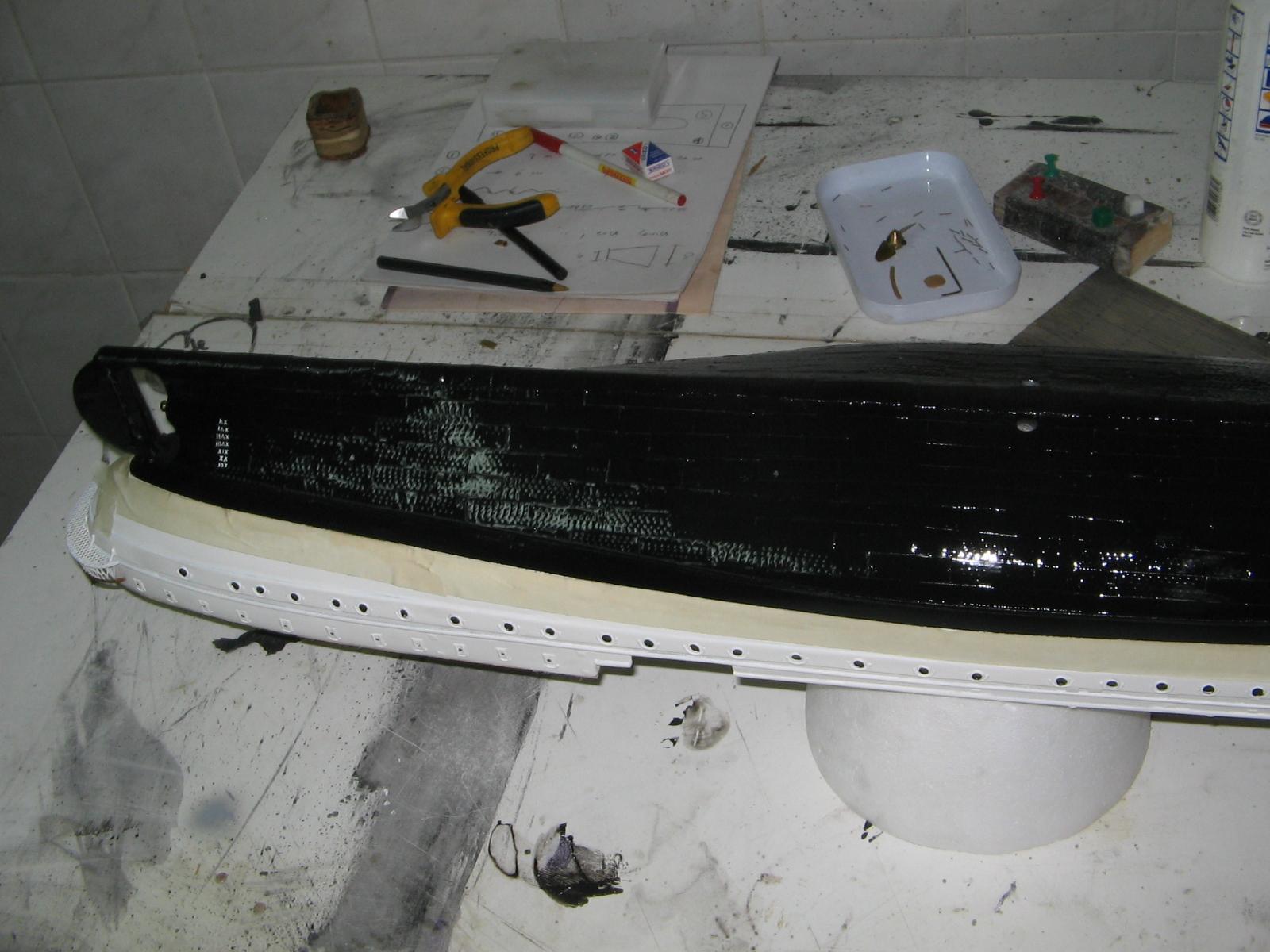

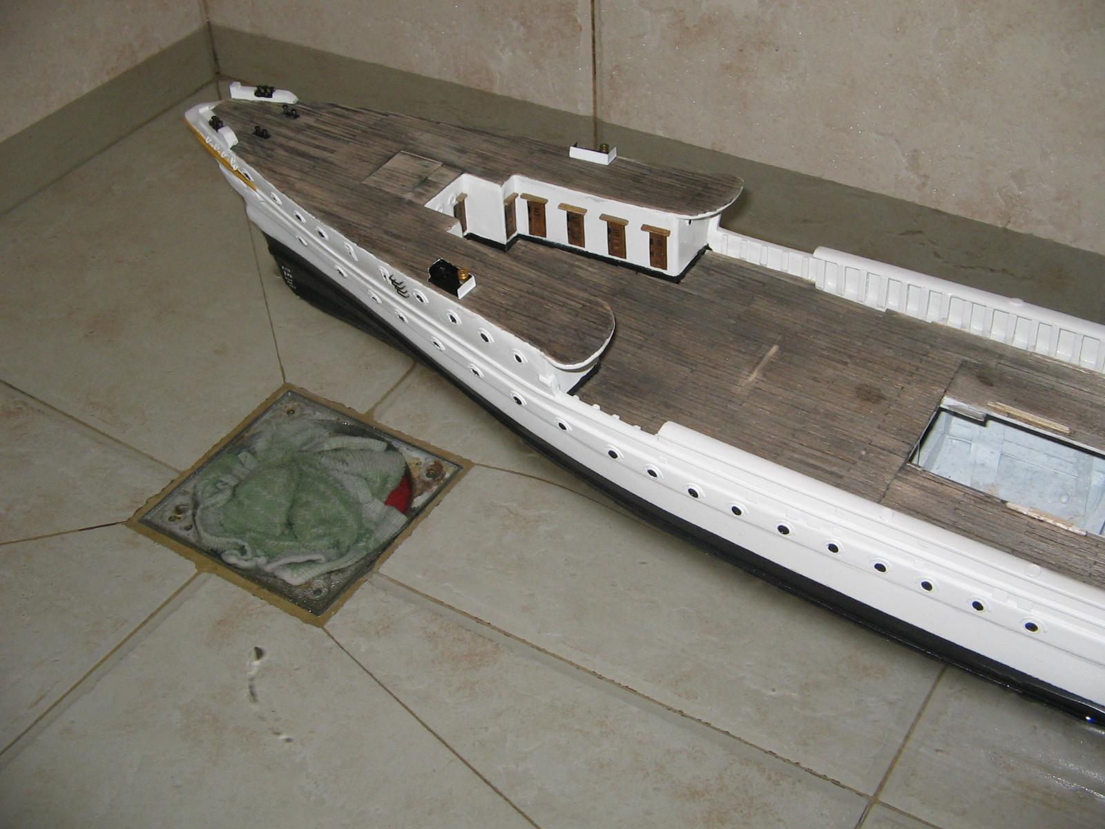

Bueno, les paso a contar en lo que estuve trabajando. Como les conté la vez pasada, estuve barnizando la obra viva del buque, mas que nada para impermeabilizar las chapas de cobre.

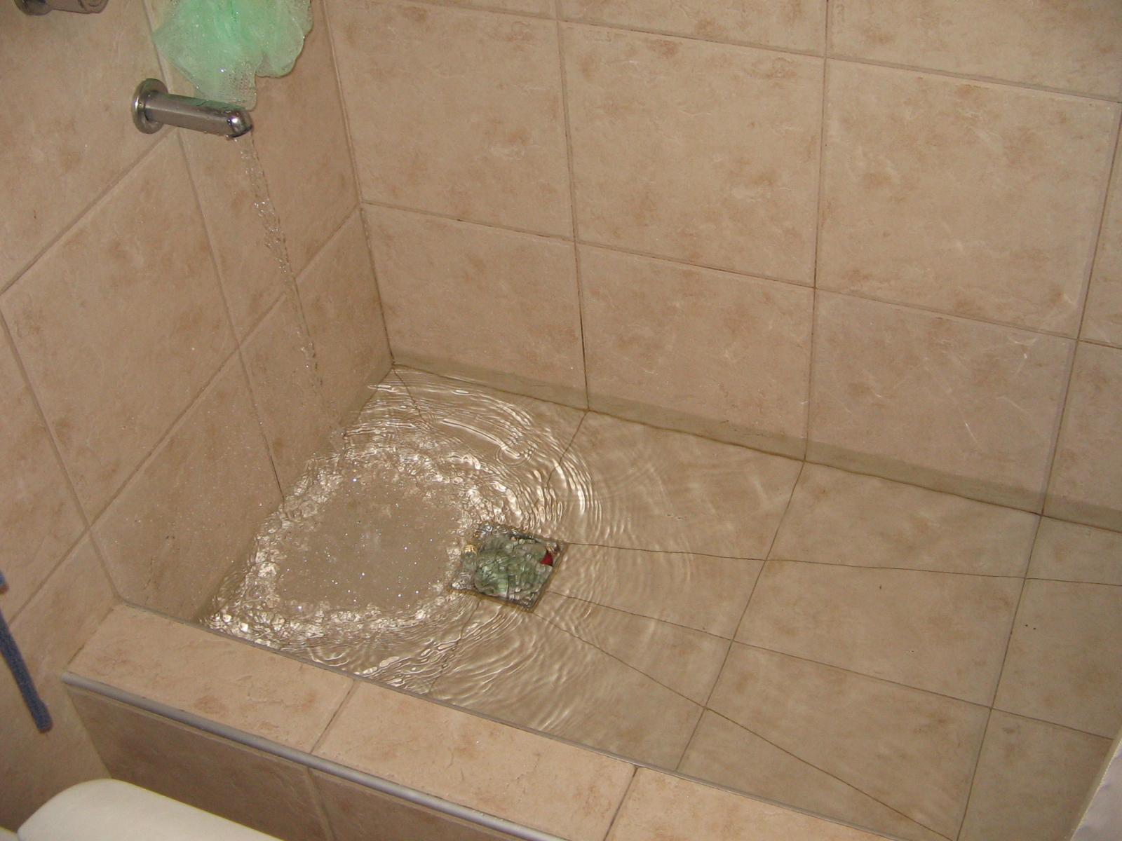

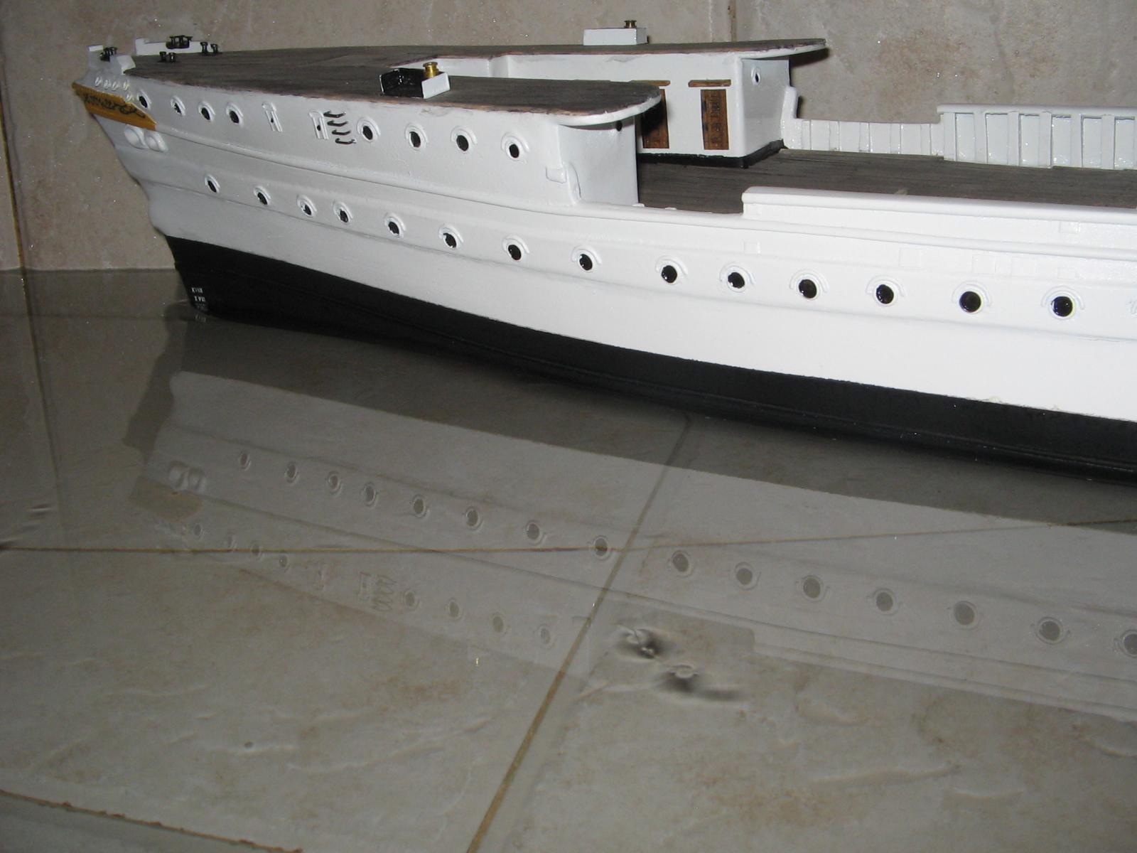

Como ven en las fotos, el barco hoy a la noche por primera vez toco el agua, ya que tuve que calcular el peso de lastrado. La realidad es que al barco no le falta mucho peso, si bien pensaba que no le faltaba mucho lastre, no pensé que iba a ser tan poco, nose si llegare a los 2,5 kg, lo que pasa es que aun no pese el lastre, cuando tenga el numero exacto lo dare a conocer.
Por lo observado, tendre que colocar algo de peso tambien en la proa, pero el calculo aproximado me sirvio para tener una idea de con cuanto podre seguir jugando del peso.
Mañana con el amigo Axel Weller nos daremos una vuelta por la casa de electronica, que me va a acompañar a comprar las baterias (voy a ir comprando el equipo de a poco ya que todo sale caro) asi que comenzaremos por las baterias.
Como necesito 12v, tengo 2 alternativas, o comprar una grande de 12v, o 2 chicas de 12 conectadas en paralelo. Creo que como me decia Axel, esta opcion seria mas viable por el hecho que son mas chicas, y podria poner una de cada lado para que quede bien balanceado. Por otro lado comprobe la estanqueidad del casco, y no entro ni una gota de agua :D
Bueno, dicho todo esto, las fotos, y nos vemos la proxima

los elementos, barniz satinado, aguarras, pincel y vaso metalico
