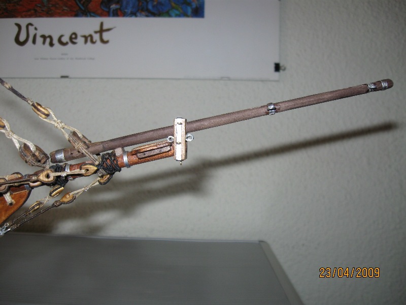

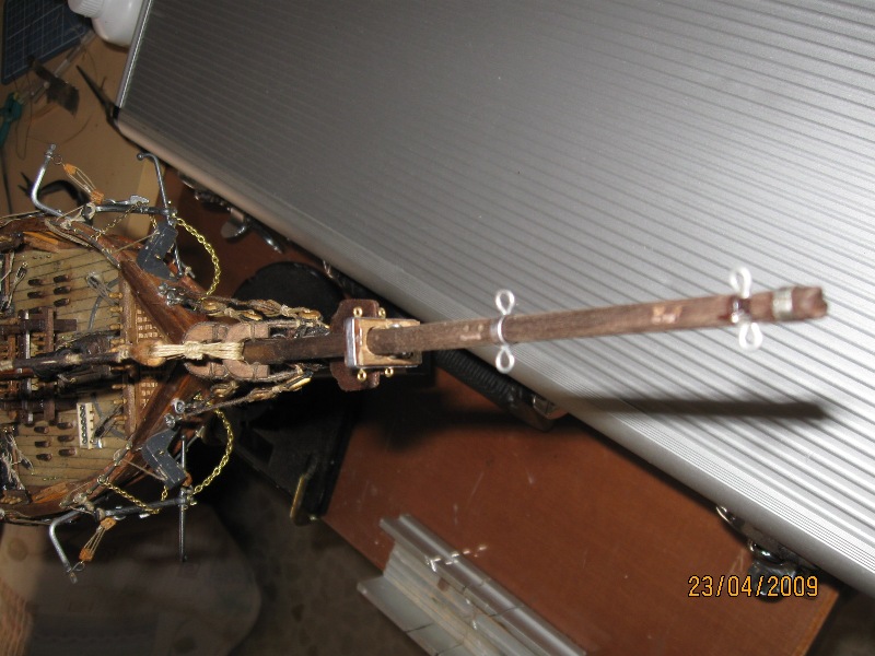

Botalón
Ya he rectificado lo que dije anteriormente y he colocado el tamborete con las argollas.
Tengo pendiente la martingala. no sé si ponerla doble o simple. Tengo que ver lventajas y desvetajas de cada una.He visto en el Mondfeld (pág.305) una simple de mediados del XIX bastante curiosa.

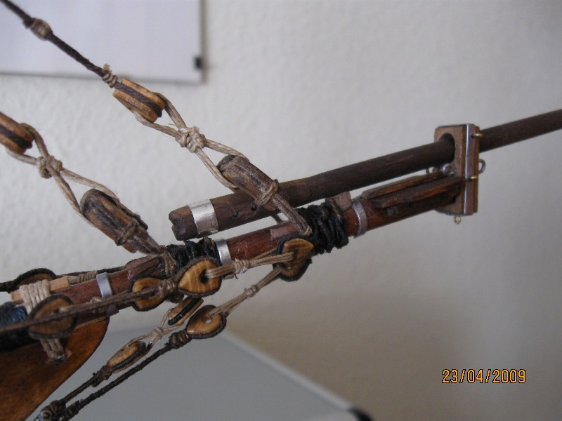

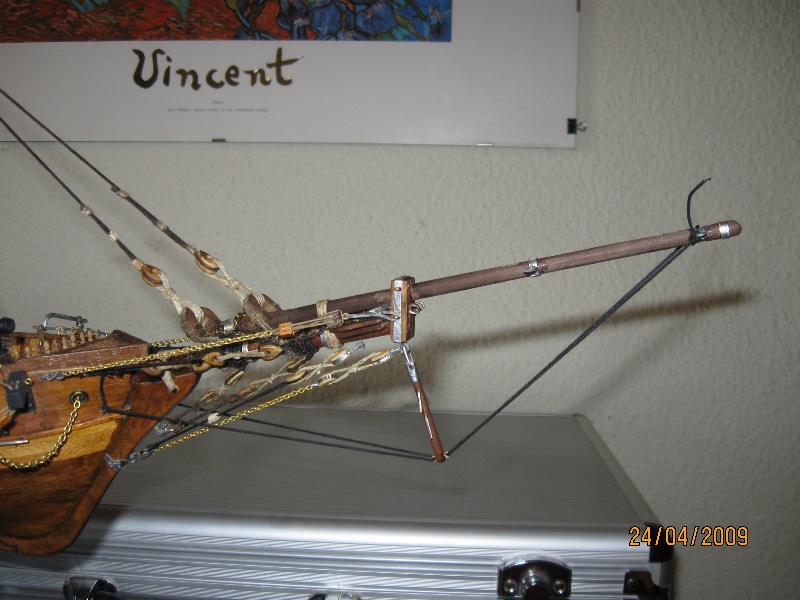

Botalón
Otro pasito

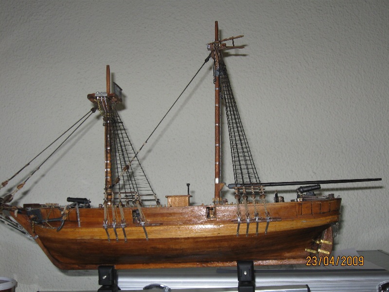

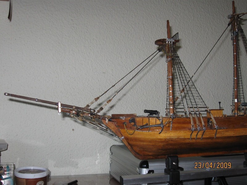

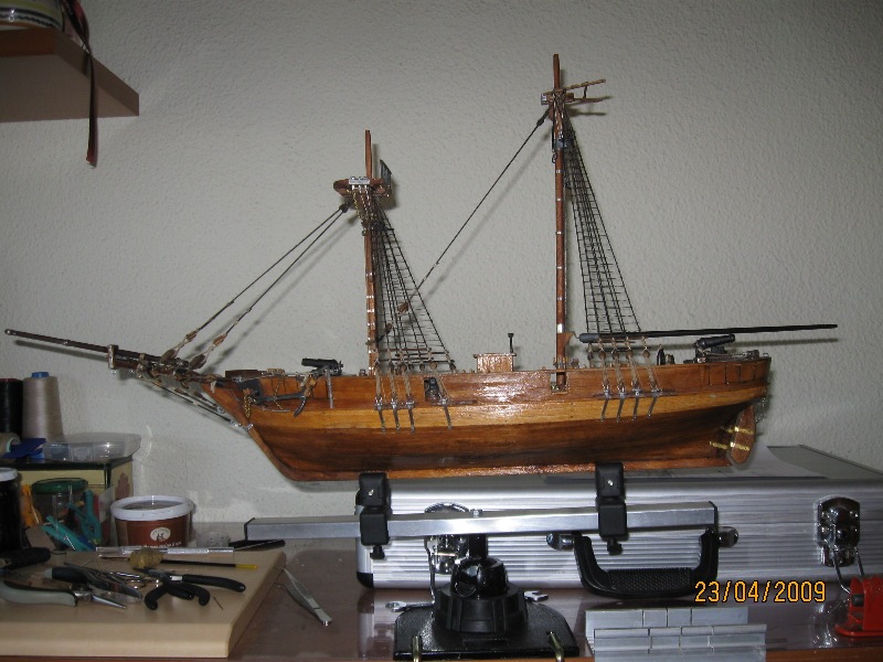

vista general
Tres vistas generales
- jmolinas
- Mensajes: 1672
RE: vista general
una sugerencia ¿no pavonarías u oscurecerías los elementos metálicos del timón? Se ven muy brillantes en comparación al resto, a mi manera de ver, claro

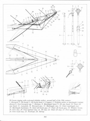

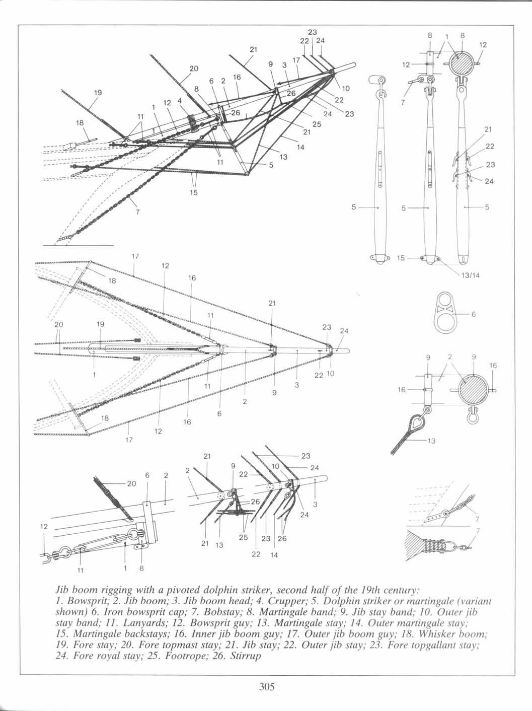

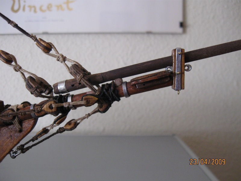

Martingala
Ojeando el Mondfeld en busca de una martingala contemporánea (+ ó -) con el Hussard, he encontrado una que se adapta a lo que quiero. No parece demasiado complicada y creo que quedará bastante bien. ¿Que os parece?
- ramon
- Mensajes: 4627
- Ubicación: madrid
Es casi idéntica a la que estoy poniendo en el SG

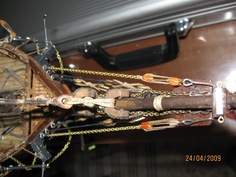

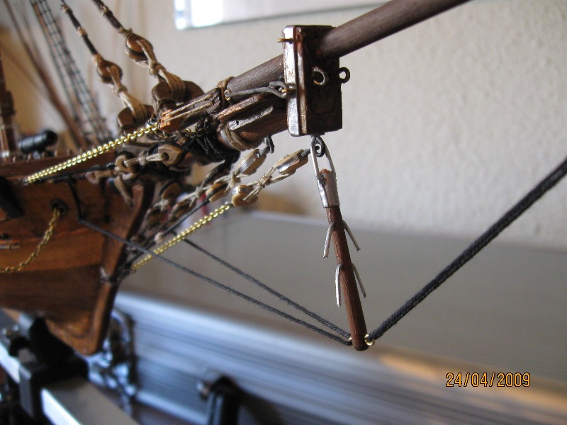

Mostachos
Hoy he tenido que cambiar el sistema de agarre de los mostachos. Me había quedado sin espacio. Las argollas metálicas ocupaban demasiado sitio.
Es tremendo la cantidad de trabajo que lleva aparejar estos palos.

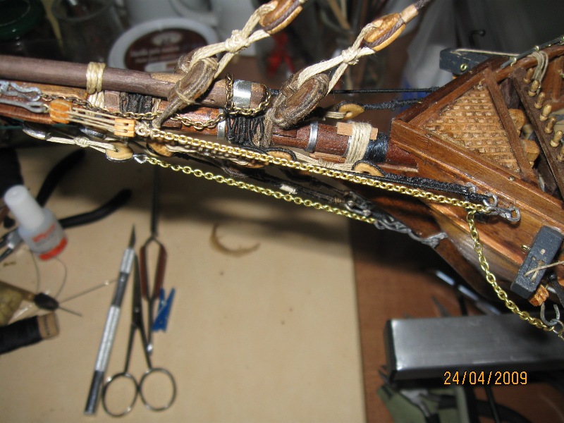

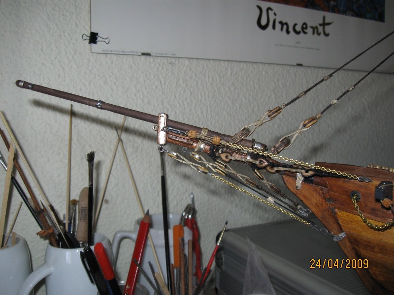

Baupres
Casi rematada la faena por aqui.Pasaremos a terminar el moco y colocarlo.

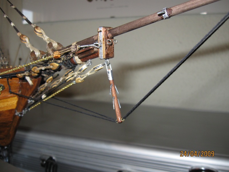

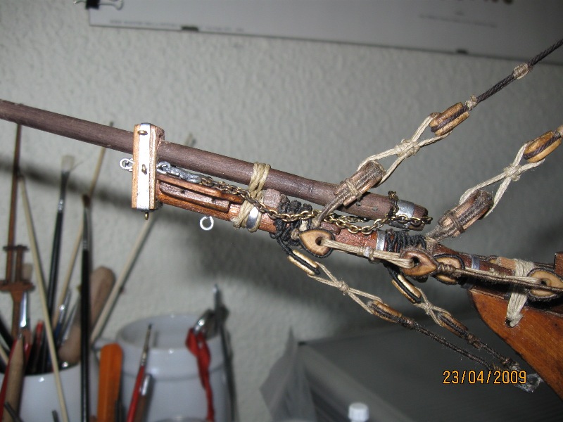

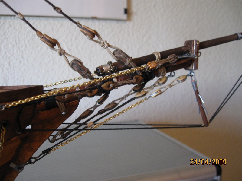

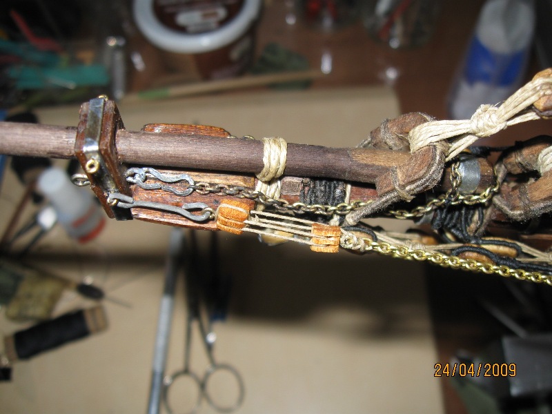

Moco
Siguiendo el esquema puesto con anteriodidad, he hecho un moco un poco a mi aire, lo he colocado para prueba y la verdad es que no me disgusta.Seguramente esté demasiado apuntando a proa. Es solo un prueba.
opiniones please.
opiniones please.
RE: Moco
En mi opinión, la unión con el tamborete la realizaría de otra forma.
Con un cancamo quedaría mas fino.
más molerá si mi Dios querrá,
"Virginia 1819"
"Virginia 1819"
- fraco
- Mensajes: 1842
- Ubicación: Sevilla (España)
RE: Moco
En un principio puse un cáncamo, pero luego se me ocurrió esto y lo puse para probar, la verdad es que a mi no me disgusta. No sé si será muy ortodoxo, es diferente.
RE: Moco
No es por la idea, es por las dimensiones.
Comparado con el moco lo veo un poco grande, ese tipo de enganche.
"Virginia 1819"
"Virginia 1819"
- ramon
- Mensajes: 4627
- Ubicación: madrid
las uniones del moco con el tamborete y las de los mostachos de cadena con el mismo son excesivamente heterodoxas.
- fraco
- Mensajes: 1842
Pues en ese caso se cambian y no hay mas que hablar.
